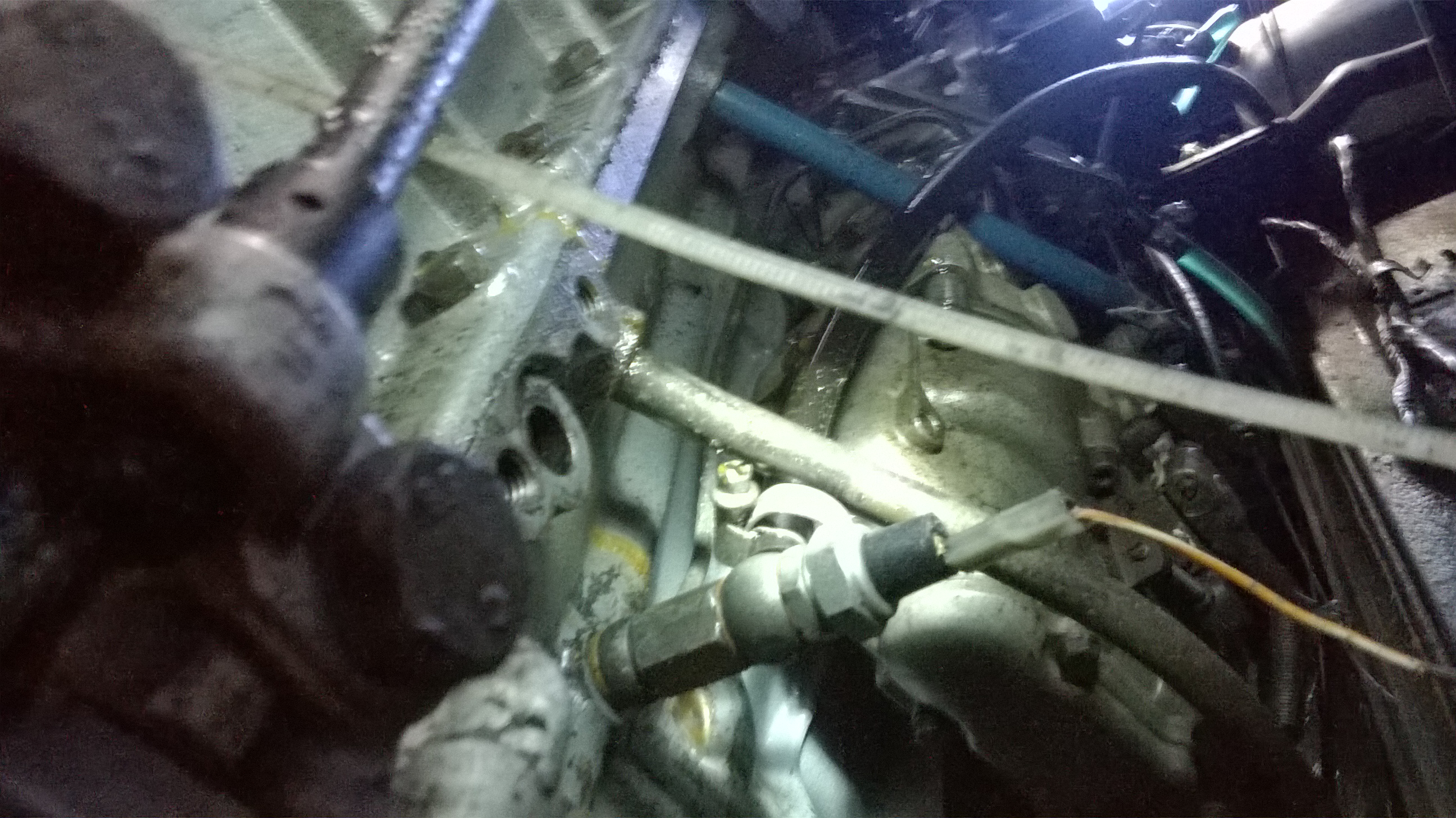

A co do króćca przyłączeniowego przy manometrze, to ja mam coś takiego
http://sprzedajemy.pl/zlacze-reduktor-p ... a,33914312
Występuje to przy palnikach gazowych, przy czym musi być z gwintem M12x1.5 bo tam są dwa rodzaje i ten drugi jest zdaje się M14.W każdym razie, ja wykorzystałem właśnie to, bo pasuje elegancko w wyjście w manometrze, bo tam w środku jest podtoczenie.Takie same są w reduktorach gazowych przy butlach np. co2.Ewentualnie możesz wykorzystać nakrętkę ze starej rurki wtryskowej z andorii, od strony pompy wtryskowej. tylko sam króciec trzeba by było kombinować, bo rurka ma w środku bardzo mały przepływ, ale nakrętka pasuje.
Przy silniku, jak mówiłem, mam wykręcony czujnik na wskaźnik i w jego miejsce zrobiony trójnik z czujnikiem na kontrolkę i wyjściem na wskaźnik.Potrzebujesz takiego czegoś
http://www.sklep.mizar.com.pl/sruba-prz ... 11309.html
do tego czegoś takiego
http://www.farmexpert.pl/koncowka_przew ... kt945.aspx
No i czujnik, który wkręcasz w otworek w śrubie.Gwint powinien pasować, o ile kupisz dokładnie to, co podaję.
http://www.farmexpert.pl/czujnik_cisnie ... 12677.aspx
Te rzeczy dostaniesz w każdym sklepie z częściami do ciągników.
Zamiast śruby podanej wyżej, można kupić po prostu zawór przelewowy pompy wtryskowej i wykręcić śrubkę ze sprężynką i kulką, bo to jest to samo
http://www.farmexpert.pl/zawor_przelewo ... t2912.aspx
Śruba ma gwint ten sam, co czujnik na wskaźnik i powinna się wkręcić w ten nypel.U mnie się wkręciła.Wężyk, to już kosztuje grosze, bo chyba ze 7pln za metr.W tych gotowych zestawach z allegro jest to samo, a kosztuje krocie.Tyle tylko, że gotowe i bez roboty, ale wężyk może nie dostać do silnika.Przewód, to tego typu, do dostania w każdym rolniczym.
http://allegro.pl/waz-igielit-przewod-p ... 20387.html
Najlepiej kupić ósemkę, bo mniejszy się za bardzo rozszerza i pęka po wciśnięciu.
Komentarz: trójnik
trójnik.jpg [ 1.46 MiB | Przeglądany 15511 razy ]
