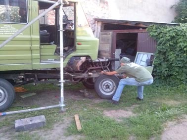

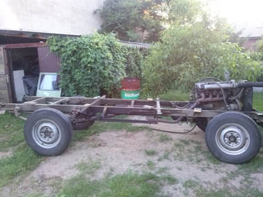

Witam. Przedstawię tu kilka zdjęć i ogólnie opiszę zakres prac przy swapie do mojego żuka jednostki napędowej od BMW e34 z silnikiem 2,5 litra. Benzynka oczywiście. Silnik generował moc 192 KM jednak z upływem lat troszkę mu pewnie koni uciekło.

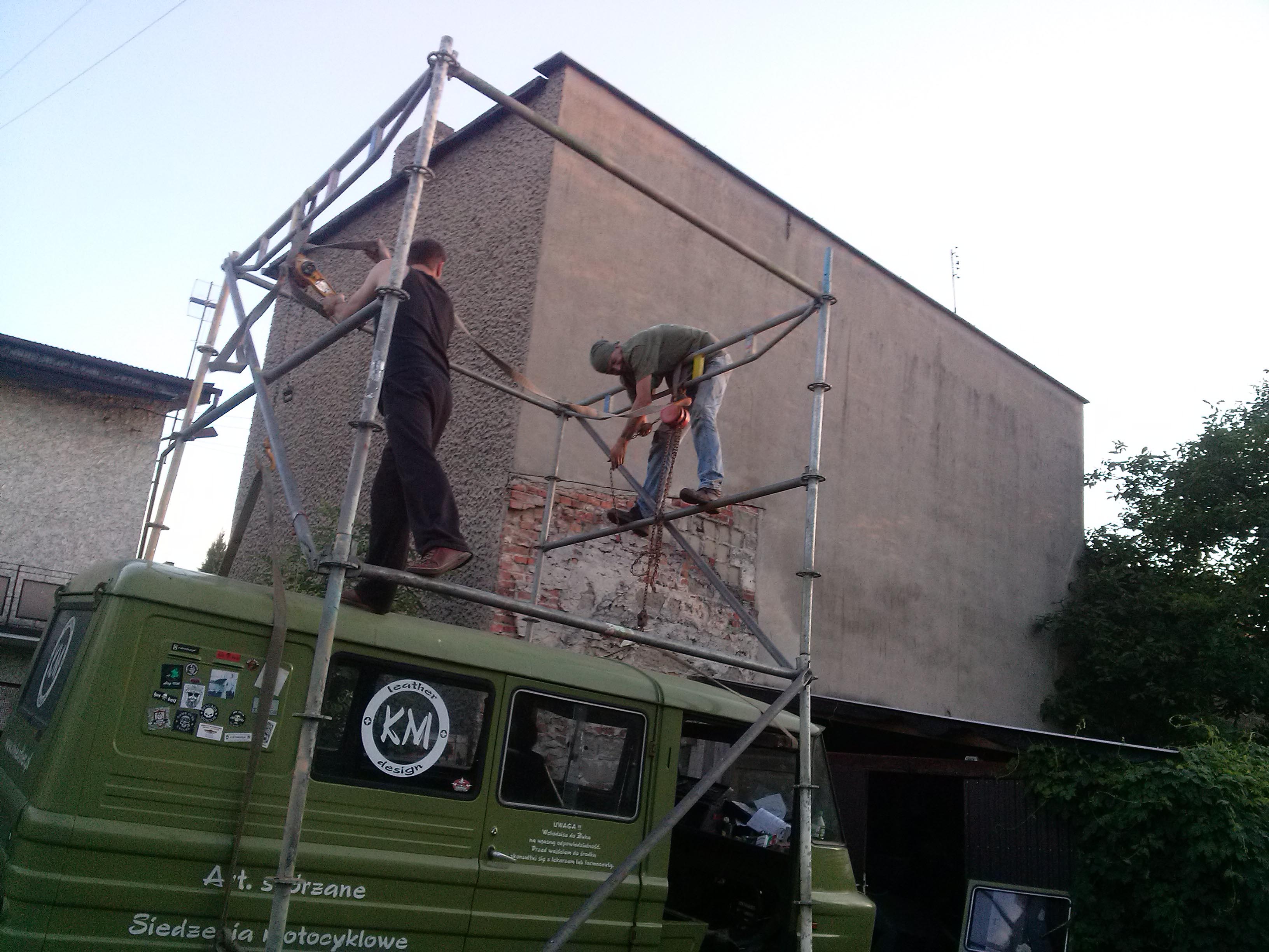

Na pierwszych zdjęciach patent demontażu budy. Jak widać nie posiadam podnośnika ale rusztowanie sprawdziło się wyśmienicie.

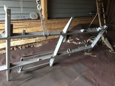

4.jpg [ 100.31 KiB | Przeglądany 24920 razy ]

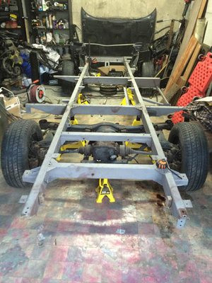

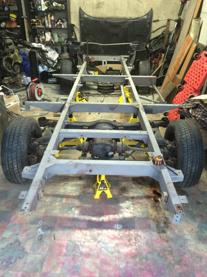

Rama okazała się całkiem zdrowa. Kilka małych ognisk rdzy które szybko załatałem.

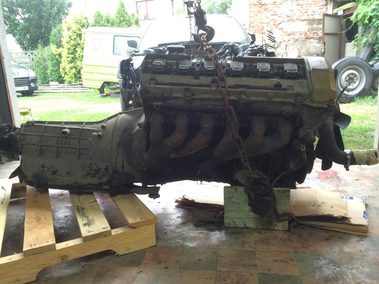

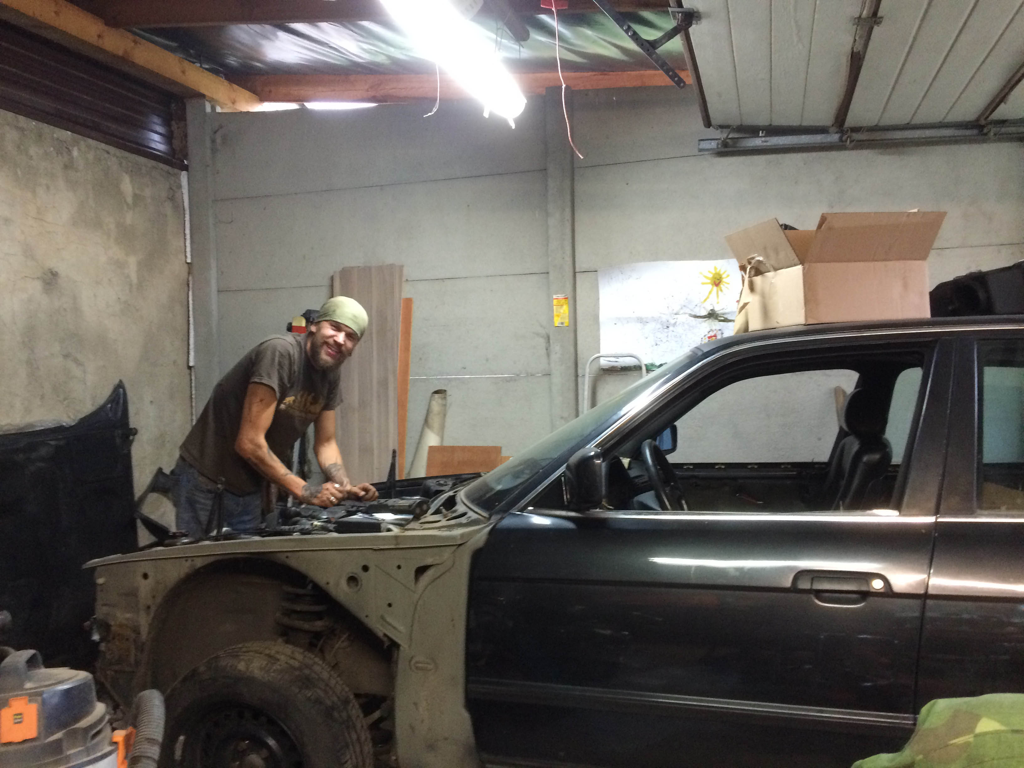

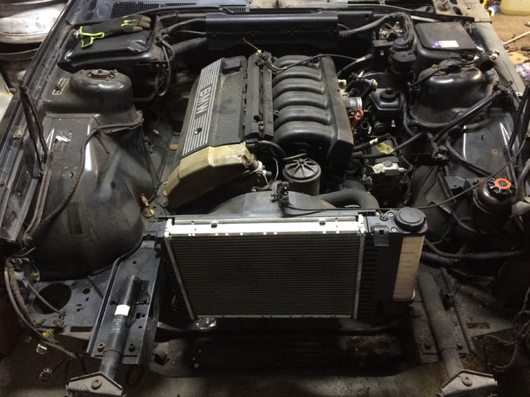

Demontaż dawcy.
6.jpg [ 470.19 KiB | Przeglądany 24913 razy ]

Wstępne przymiarki układu jezdnego. Nie poszedłem na łatwiznę. Wszystko musi dobrze jeździć i hamować. Oryginalne zawieszenia raczej nie spełniły by odpowiednio tego zadania przy tej mocy.

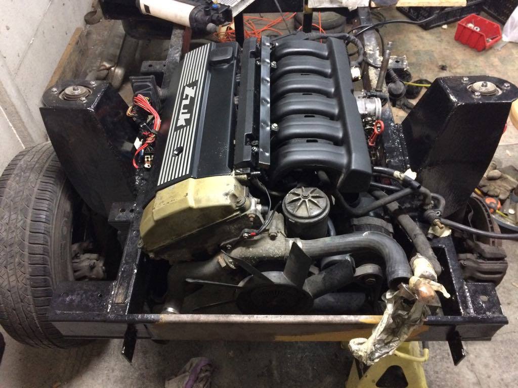

Posty: 21

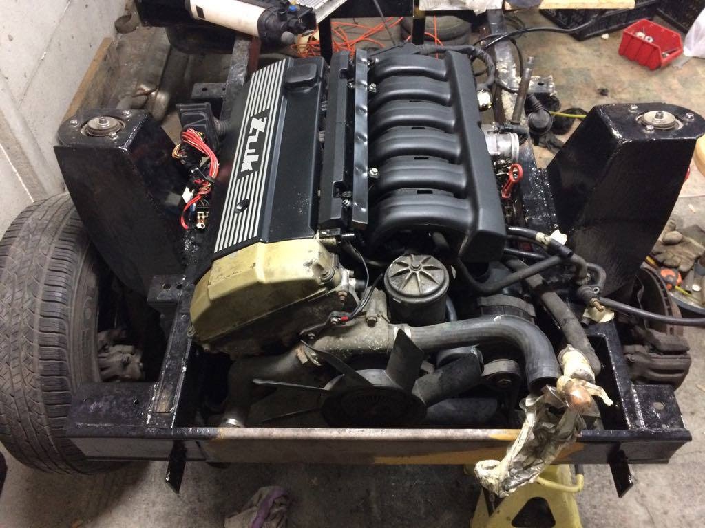

Ciasno ale pasuje silnik.

Post: 30 kwietnia 2018, 21:07
Posty: 93
Pojazd: Tarpan 237, 1990
Bardzo jestem ciekaw projektu - trzymamy kciuki razem z moim Tarpanem :)
Ciekaw jestem jeszcze drogi legislacyjnej przy takiej modyfikacji, mam nadzieję że opiszesz wszystko dla potomnych...

Ta pokrywa zaworów jest genialna.
Ogólnie - super robota.

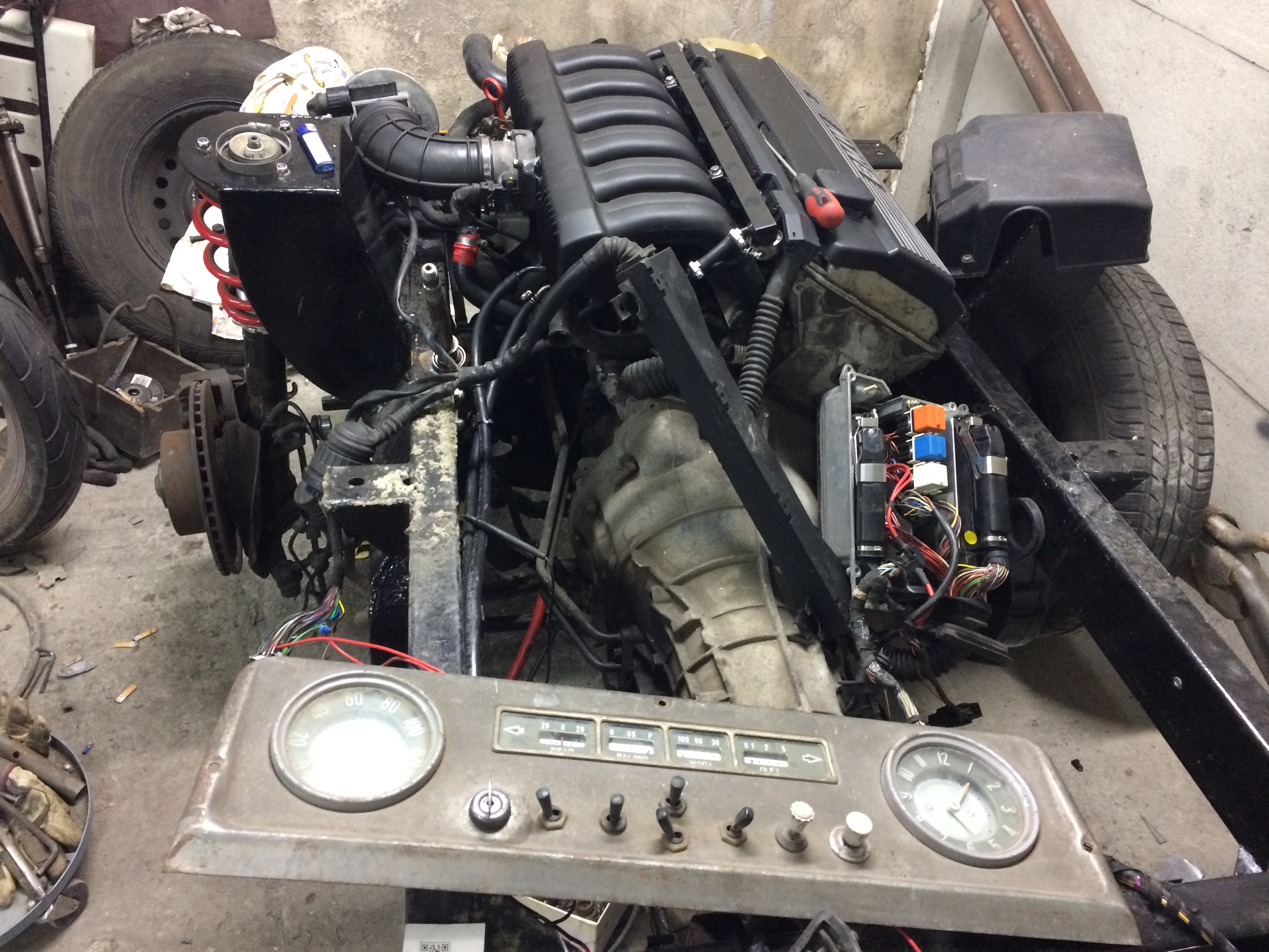

Rejestracja: 13 lipca 2016, 10:23
Posty: 21

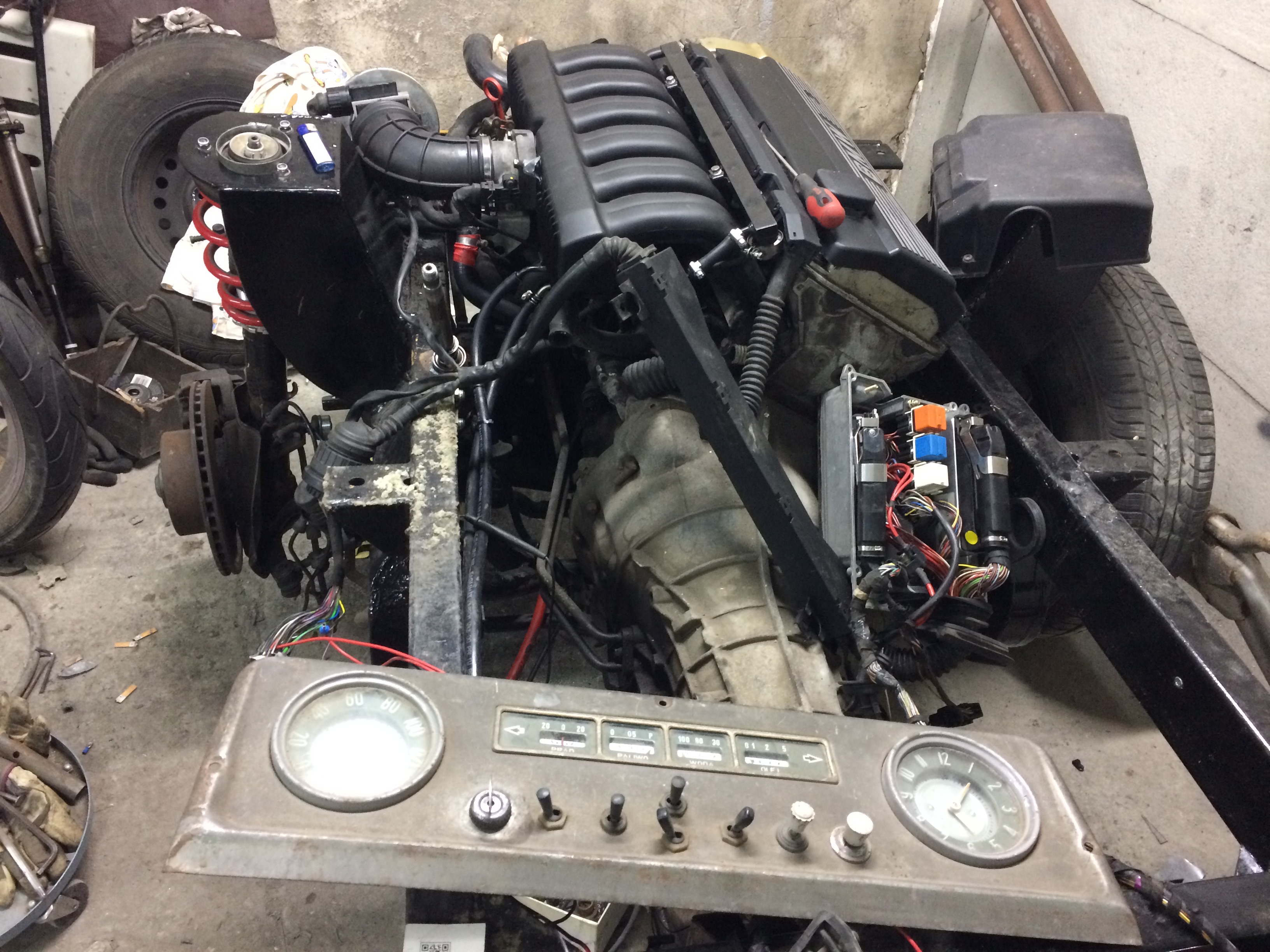

Podpinanie komputerów od silnika i skrzyni poprzedza rozpracowanie schematu wiązki elektrycznej. Wystarczy odszukać wyjście do zapłonu oraz pompy paliwa i silnik odpala. No i mostek w wiązce od skrzyni albo podpięcie oryginalnej dźwigni od zmiany biegów żeby komp dostał sygnał że skrzynia jest na parkingu.
39CB9C8A-81A7-44F6-ABFA-F4E643199C4C.jpeg [ 1.39 MiB | Przeglądany 24869 razy ]
