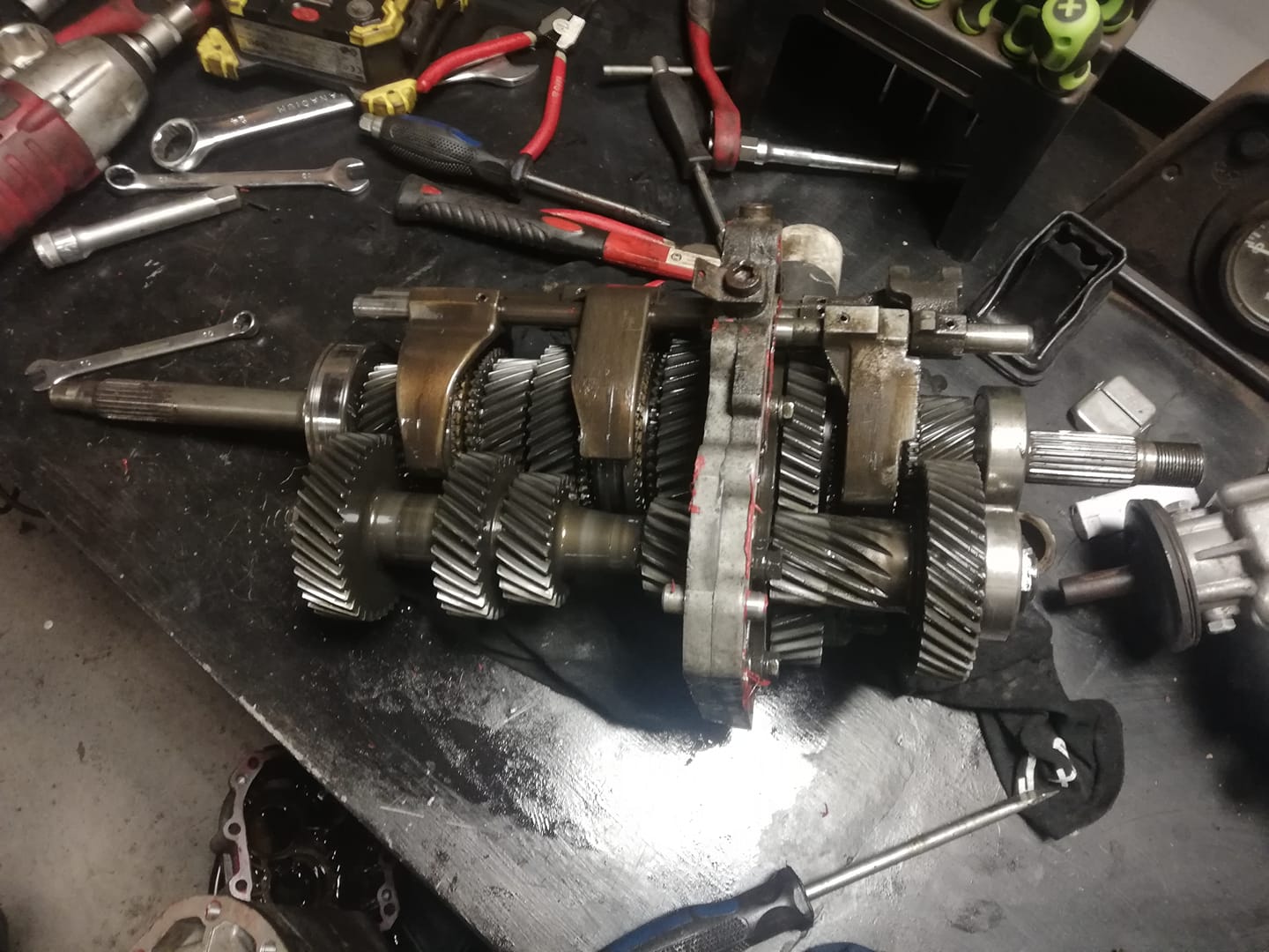

Tak wygląda w KIAnce wnętrze skrzyni, zębatki obu wałków dałoby radę zdjąć - piąty bieg jest oddzielnie. Tylko pewnie z dopasowaniem byłby problem, nie ma gotowych zestawów tak jak np. do nissana patrola (dłuższy piąty bieg).
O over drive też myślałem, dużo osób ostatnio kombinowało na złombolowych grupach.
A jak to widzicie? Za skrzynią wpiąć over drive, dać krótszy wał i powinno smigać? Rozwiązanie z volvo kojarze. Skrzynka redukcyjna byłaby spoko na podjazdy itd. Ale overdrive generalnie koncepcyjnie bliżej leży do zamierzonego celu - czyli załączaniu na autostradzie.
A z over drive...może podziałamy, zajrzę pod auto i podumam. Dzięki! Ale chętnie przyjmę Wasze przemyślenia!

Post: 05 marca 2020, 15:56
Posty: 170
Pojazd: Żuk 82
domyślam się, że nie jest to Twoja skrzynia na obrazku, ale jeśli jest Twoja to zdejmij koła i podjedź do zakładu co może dorobić takie koła i dowiedz się ile będzie kosztowało dorobienie na wymiar, przy okazji może ktoś z forum będzie chciał, albo jakiś złombol, jeśli by się udało to osobiście będę żałował że nie mam kii w żuku.
koszty jednostkowe mogą być w okolicach 400 zł (nie jestem pewien). jeśli się przeliczy OD i skracanie wału to będzie też kosztowało swoje.

Moja nie, moja akurat siedzi (właściwie to jeździ) w aucie. Rozważam czy nie kupić drugiej na części i do eksperymentów.
Dokładnie - OD chociażby ze względu na wał i zakup modułu to będzie więcej.
Co do zakładu - o jakim myślisz? Uderzałem do zakładów, co robią tylko skrzynie, skrzynie od ciężarówek itd i raczej nikomu nie chce się bawić :)
