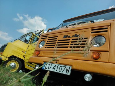

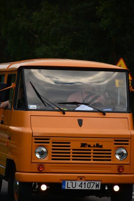

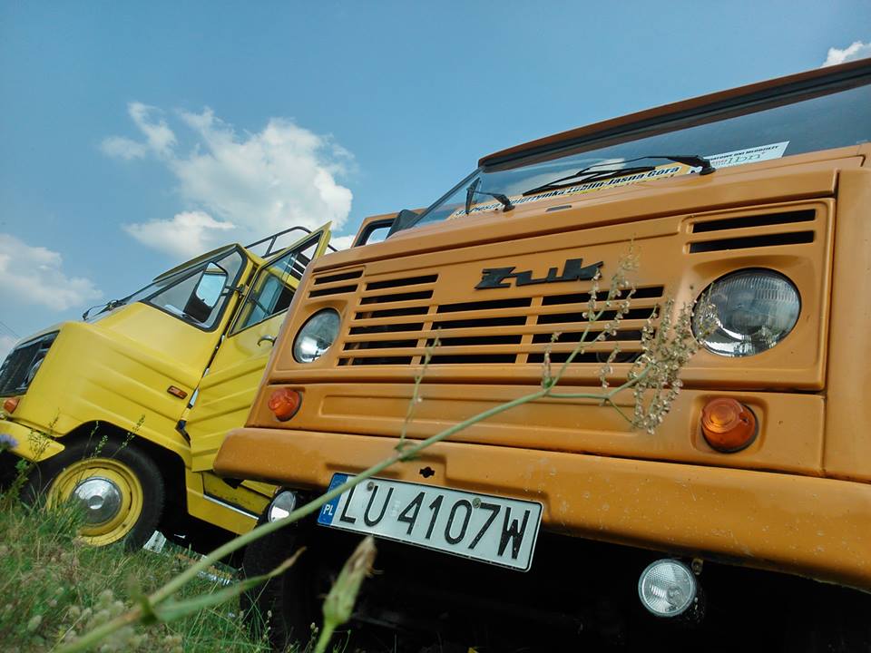

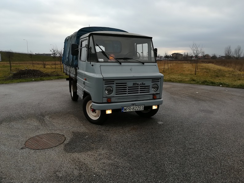

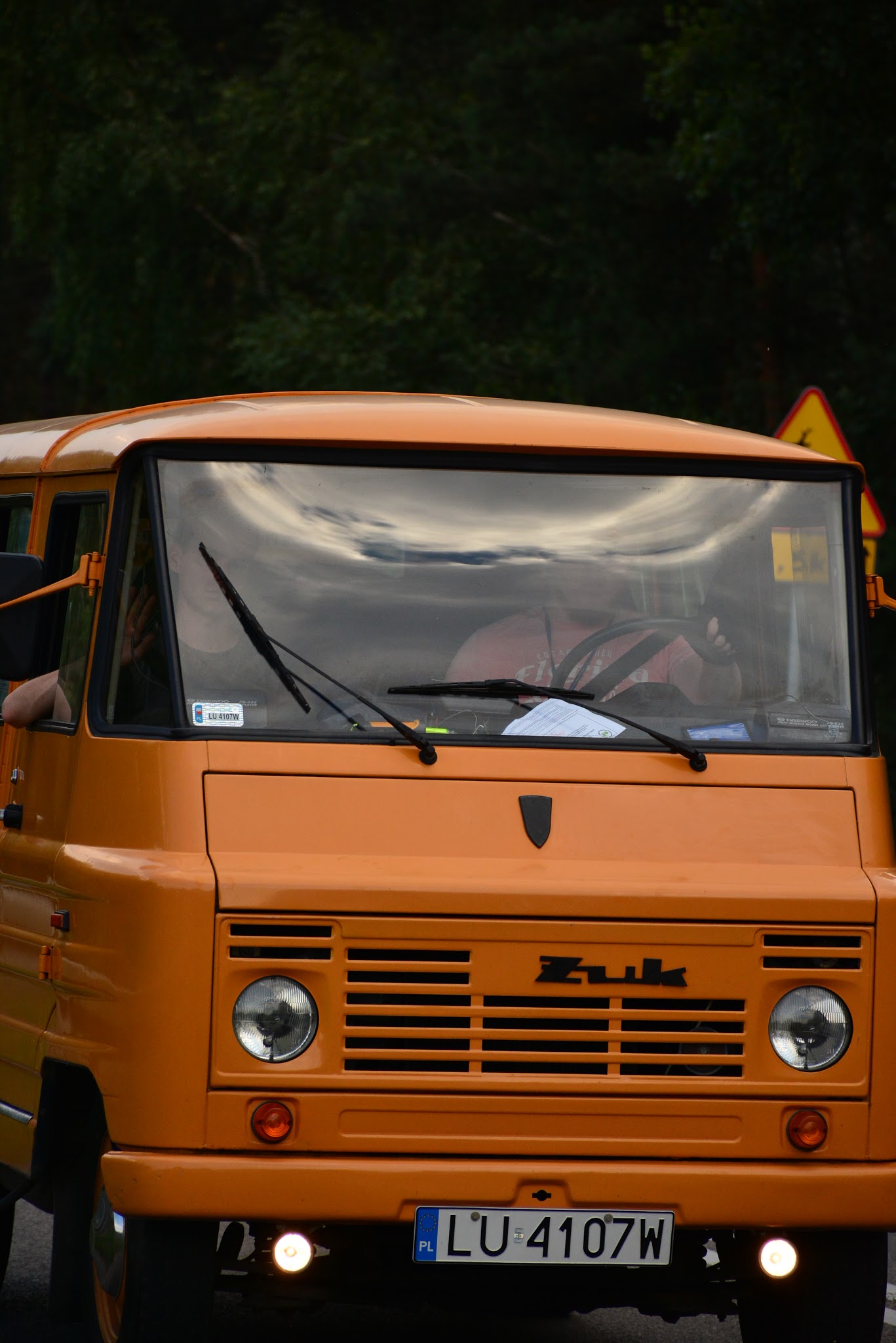

Polecam te światła do jazdy dziennej są na normalne 20W żarówki jak w kierunkach. Jeżdżę na nich już kilka lat pasują do klimatu Żuka i są solidne.

Post: 04 listopada 2018, 12:43
zdjęcie nr 1 jak z reklamówki :D
światła wyglądają na dobrze widoczne w przeciwieństwie do chińskich wynalazków a żuczek prezentuje się z nimi estetycznie.

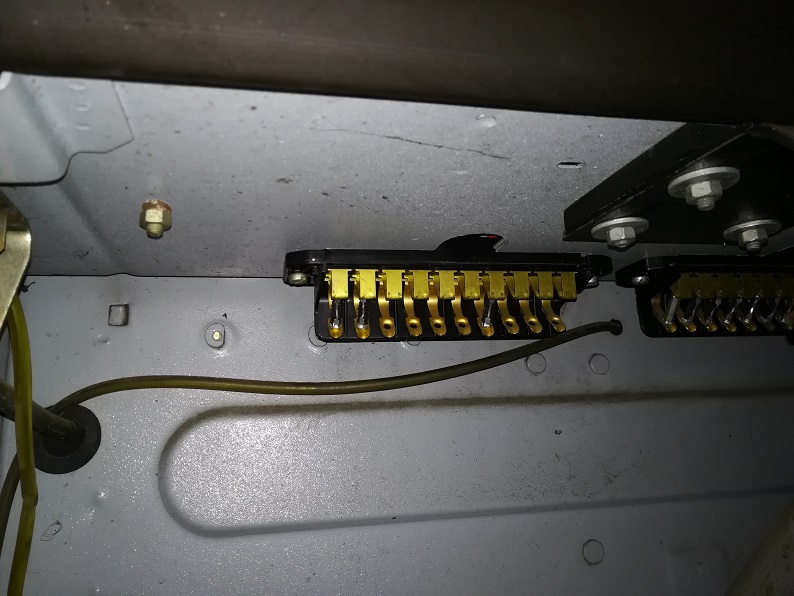

A gdzie najlepiej podpiąć się pod plusa po zapłonie? też mam takie dzienne z wesemu i chciałbym tak je podpiąc żeby zapalały się same przy uruchomieniu silnika i gasły po wyłączeniu zapłonu.
Post: 24 listopada 2019, 20:38
rozważ może któryś z zacisków w skrzynce bezpieczników, taki na którym pojawia sie napiecie po załączeniu zapłonu

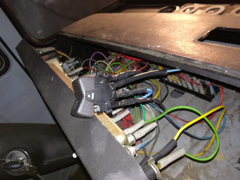

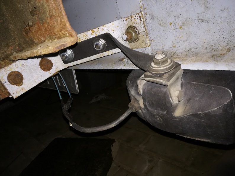

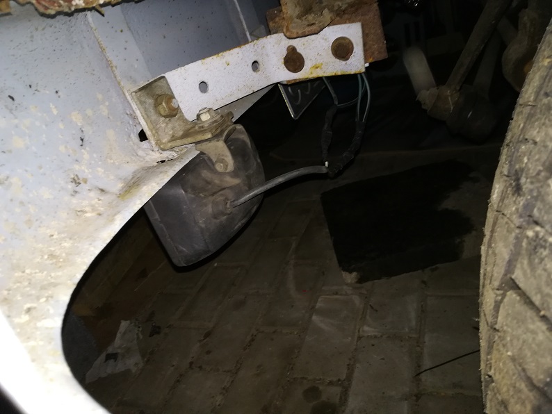

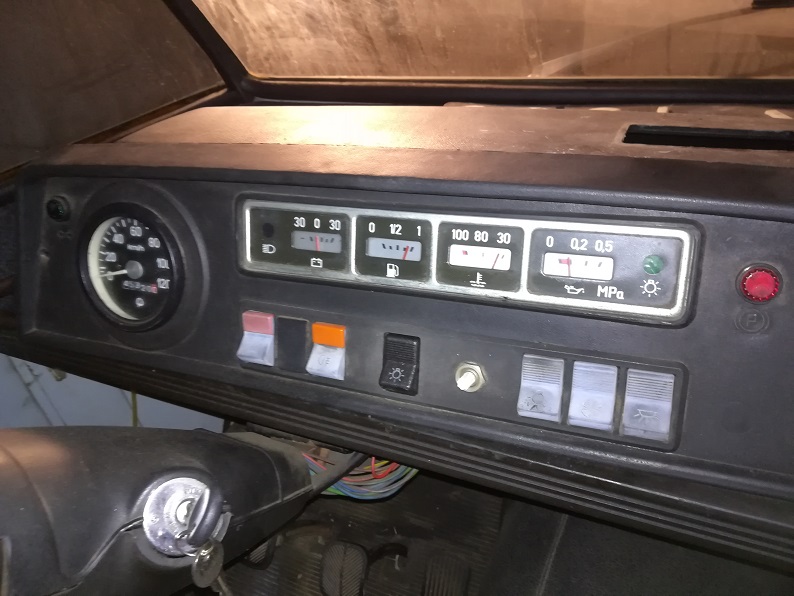

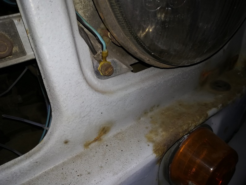

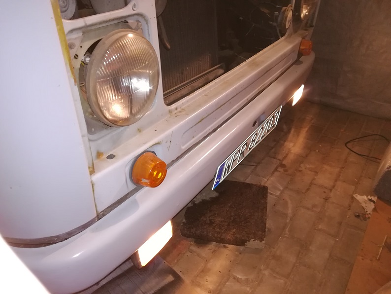

Założyłem dzienne. Światła były wymontowane z innego samochodu, który poszedł na złom. Wyciągnąłem razem z wiązką i przekaźnikiem tak jak były i tak samo zamontowałem w żuku. Przykręciłem do wsporników od zderzaka, ale tu jest niespodzianka bo wsporniki nie są symetrycznie. Tzn. prawy wspornik zderzaka jest przesunięty o kilka centymetrów bliżej osi auta. Dorobiłem z płaskownika wygiętego takie mocowanie żeby światła pod zderzakiem były równo w osi pod głównymi lampami. Plus jest tak jak radziliście ze skrzynki bezpieczników, dokładnie z tej drugiej, czwarty zacisk licząc od środka auta. Nie wiem dokładnie od czego jest ten bezpiecznik bo w książce opisana jest tylko główna skrzynka bezpieczników ale gdzieś na forum wyczytałem, że to chyba pod halogeny było zostawione. W każdym razie prąd na nim pojawia się po zapłonie. Następnie idzie do włącznika na desce rozdzielczej. Kupiłem taki od poldka - ktoś na forum doradził żeby znaleźć podświetlany bursztynową diodą. Fajnie to wygląda. Dioda pali się jak palą się dzienne-taka sygnalizacja na desce. Jak nie są potrzebne dzienne to można wyłączyć je tym przyciskiem i nic się nie świeci ani w kabinie ani przed autem. Potem prąd idzie do przekaźnika a z przekaźnika do świateł pod zderzakiem. Przekaźnik podłączony jest pod mase i pod światła pozycyjne, konkretnie pod kabel w kostce od pozycyjnych. Jak uruchamia się silnik zapalają się dzienne, jak robi się ciemno i włącza się światła mijania przekaźnik rozłącza dzienne. Tak to było zrobione i wymyślone kilka lat temu w poprzednim aucie i tak zrobiłem w żuku. Wynika to z obowiązujących kiedyś przepisów, że światła dzienne i światła mijania nie mogły być zapalone jednocześnie i diagności na przeglądach to sprawdzali. Teraz chyba już to nie obowiązuje ale takie podłączenie jest wygodne bo wcale o światłach w dzień nie trzeba pamiętać.

Post: 26 grudnia 2019, 12:37
Cieszę się, że kolejny Żuk ma dzienne światła i nie stracił swojego klimatu :)
Asymetryczne mocowanie zderzaka Żuku już niejednego zdziwiło podczas mocowania dodatkowych świateł bez dziurawienia zderzaka :P
