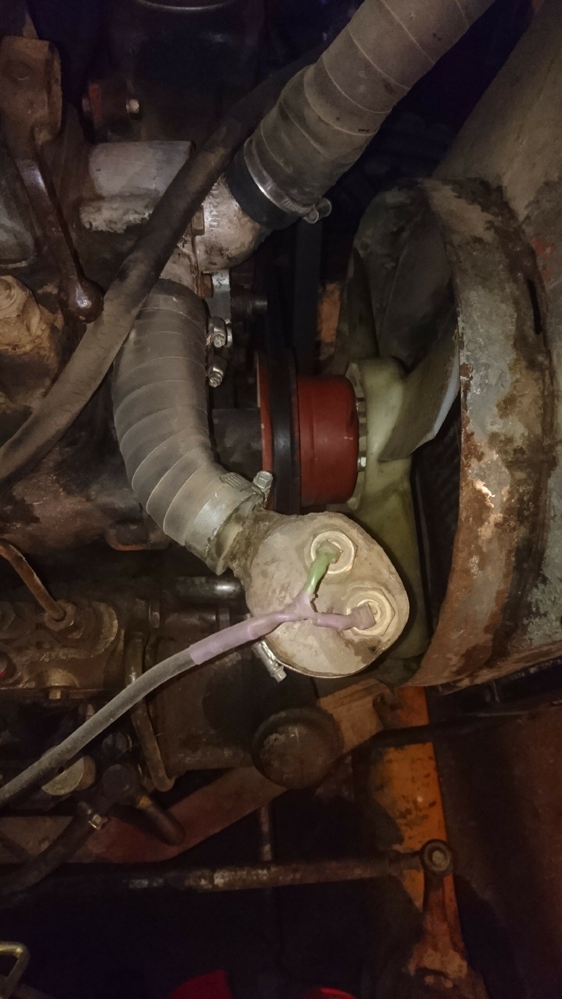

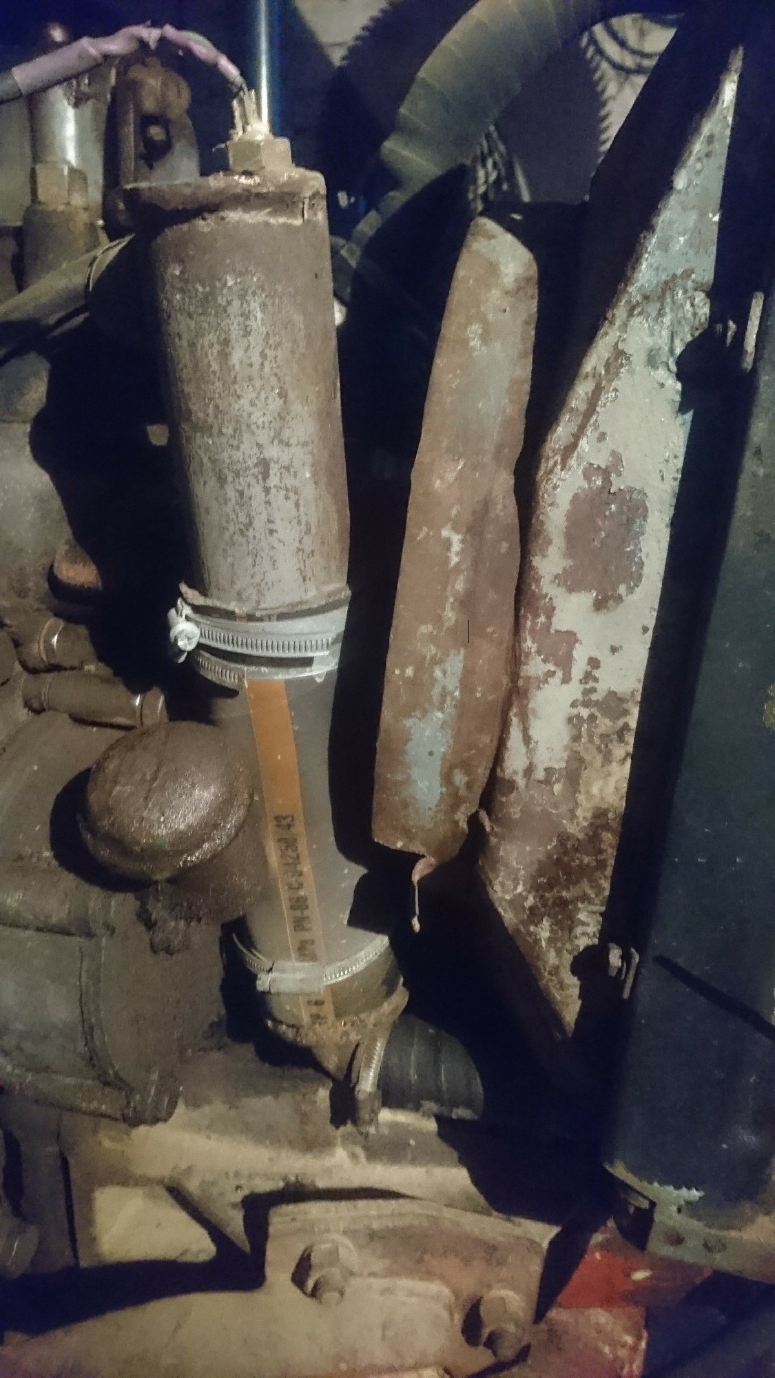

Panowie patent sprawdzający się w dwóch naszych ciągnikach
Po 20 minutach silnik jest gorący. Grzałka ze starej pralki trochę rur, gum kolanek i dobre gniazdko.
Można podłączyć w dwa broki, grzałka niżej i grawitacja załatwi sprawę, nie będzie grzało chłodnicy.

Post: 09 grudnia 2018, 11:15
dobre rozwiązanie :D ale w Tarpanie z Perkinsem niestety broki są zasłoniete osprzętem i nie ma mowy aby montować w nich grzałki :? w ciągnikach silnik jest bardziej odsłoniety :wink:
dlatego myślę o montażu grzałki w układzie chłodzenia, chociaż pojawiają się wyżej opisane wątpliwości :roll:

No to zamontuj na tej samej rurze co u mnie czyli na dolnej od chłodnicy. Grzałka ma chyba 2kw. Bez wentylatorów włączonych nagrzewnice bardzo nie będą oddawały ciepła.
Grzałka do pralki kosztuje 40 zł nowa, potrzebujesz trochę złomu i gum, jak nie wyjdzie tracisz maks 60 zł a względem małej grzałki w brok która ma 600w ma dziesięciokrotnie niższa cenę i trzykrotnie większą moc. Trzeba tylko uważać żeby nie zagotować silnika bo to możliwe bez żadnego termostatu.
