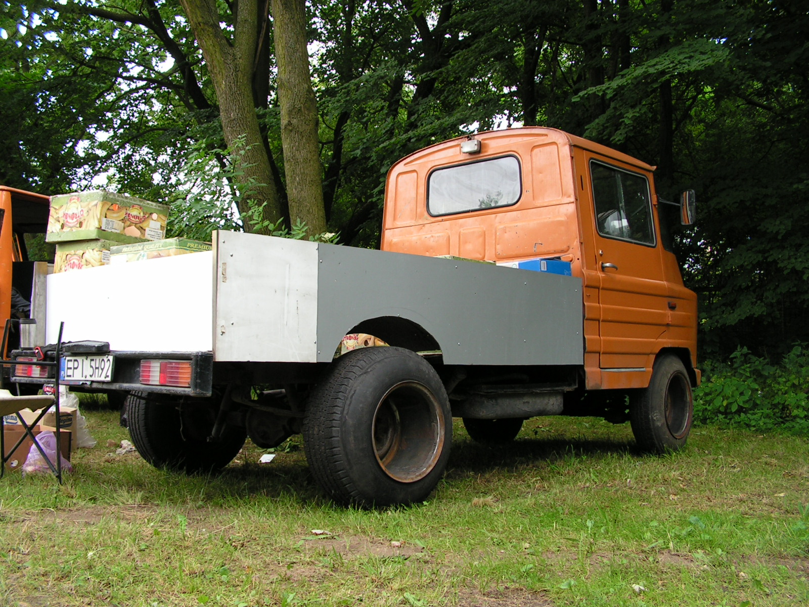

ukladlem komus fotke mam nadizeje ze sie nie obrazi, o cos takiego mi chodzi w sumie juz sobie sam odpowiedzialem i musze zglebic temat na zlombolu ;-)
Post: 15 stycznia 2019, 23:26

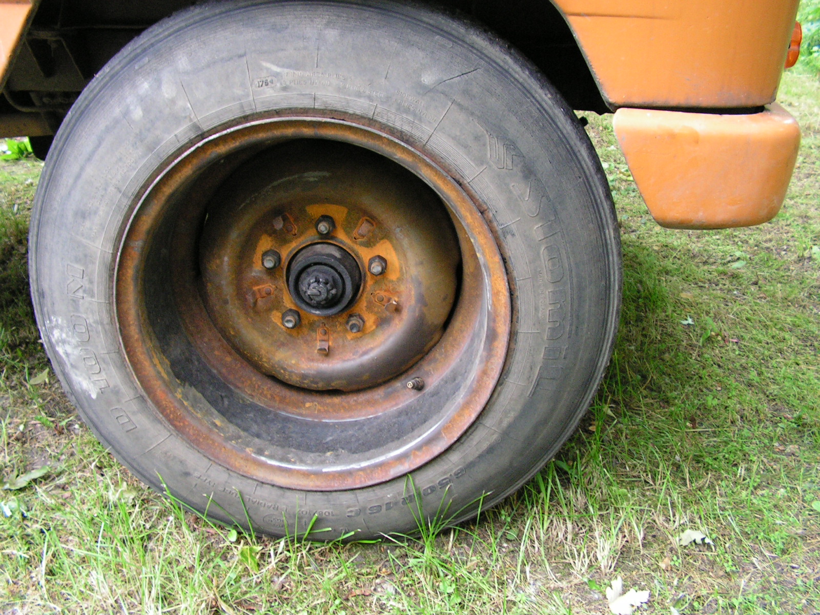

Masz jakiegoś linka, gdzie jest więcej zdjęć tego Żuka, co "ukradleś"? :)

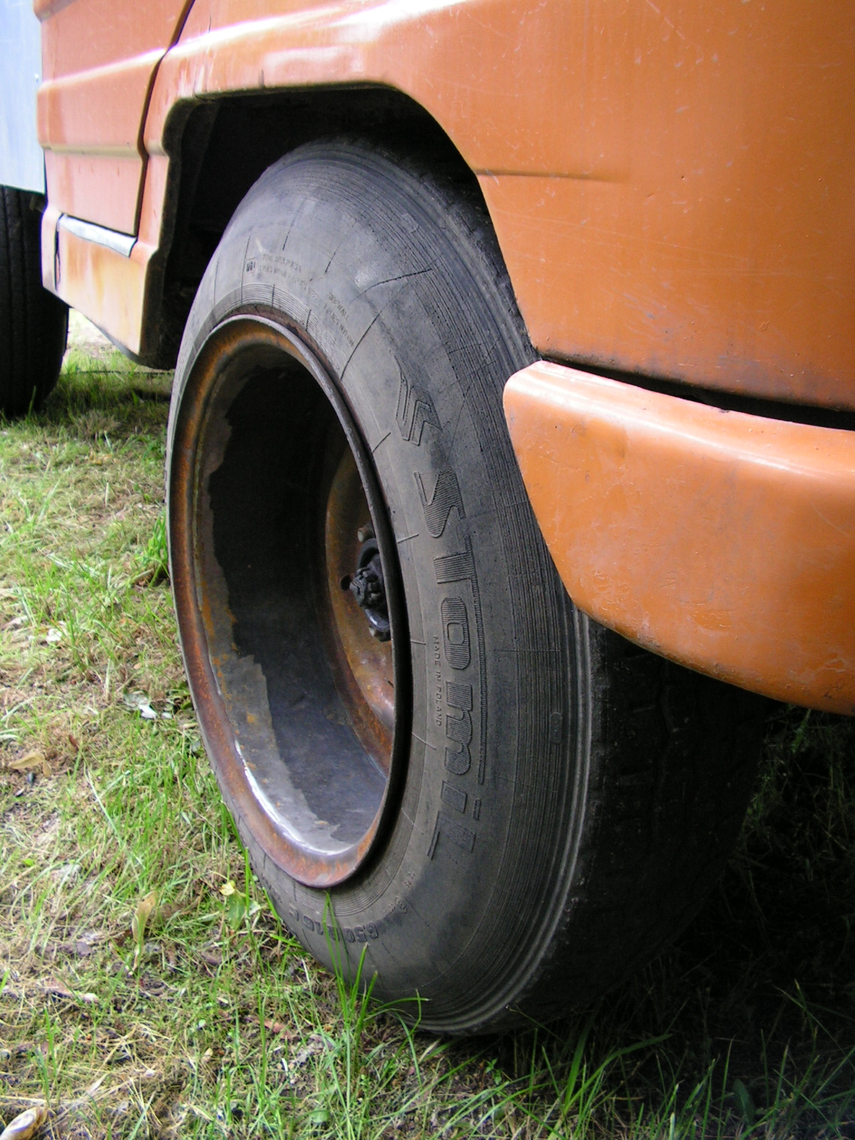

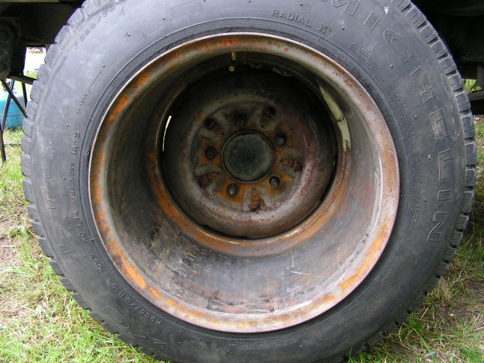

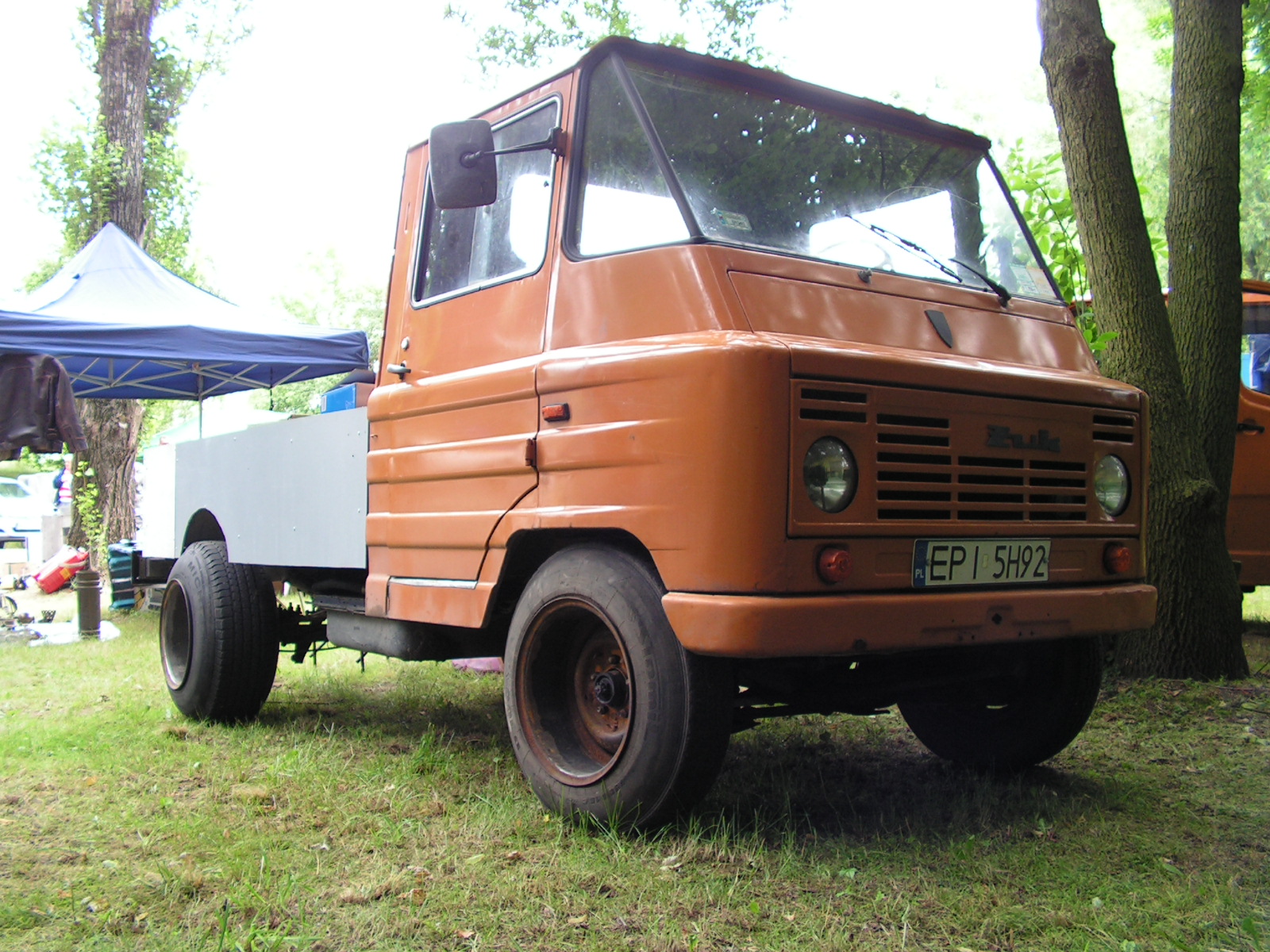

A w kwestii przedmiotowej... - spotkałem takiego na motobazarze w Łodzi w czerwcu 2017.
PICT0230.JPG [ 677.63 KiB | Przeglądany 20052 razy ]
PICT0224.JPG [ 741.49 KiB | Przeglądany 20052 razy ]
PICT0233.JPG [ 623.7 KiB | Przeglądany 20052 razy ]
PICT0232.JPG [ 735.08 KiB | Przeglądany 20052 razy ]
PICT0226.JPG [ 704.98 KiB | Przeglądany 20052 razy ]

znalazlem temat na zlombolu o oponach i tam byla ta fotka, ten to juz przesada, zuk z gory ma z tylu 9 cali wiec jak zrobie 6.5-7 to mysle ze nie bedzie to tak tragicznie wygladalo

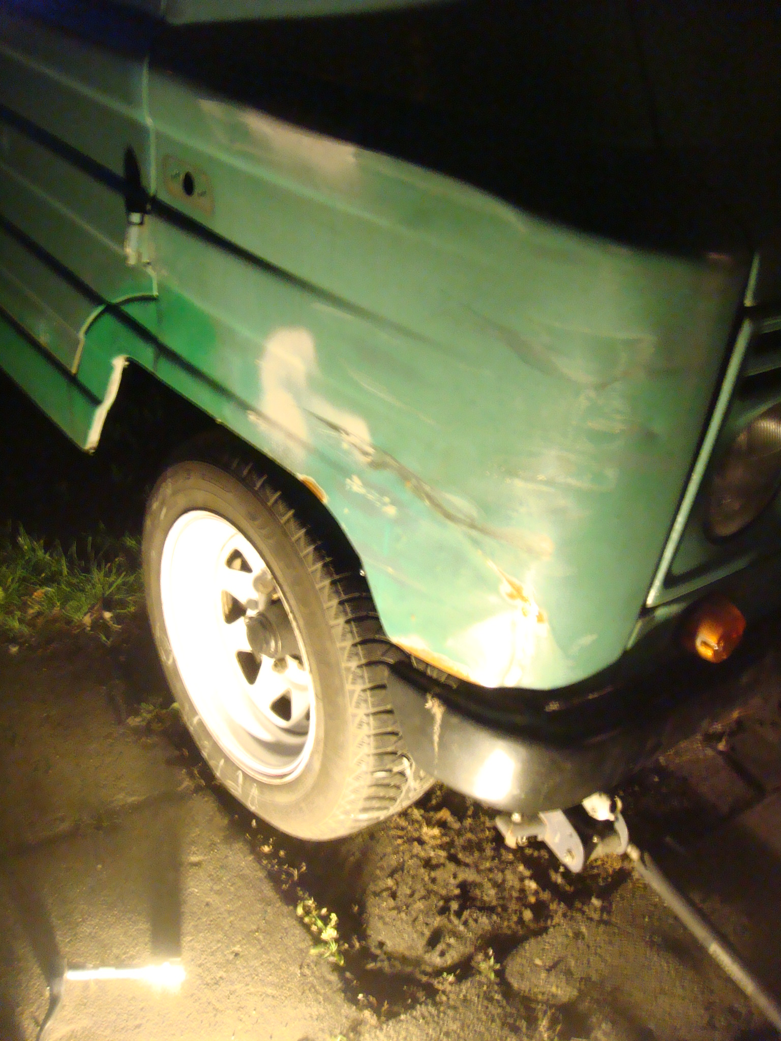

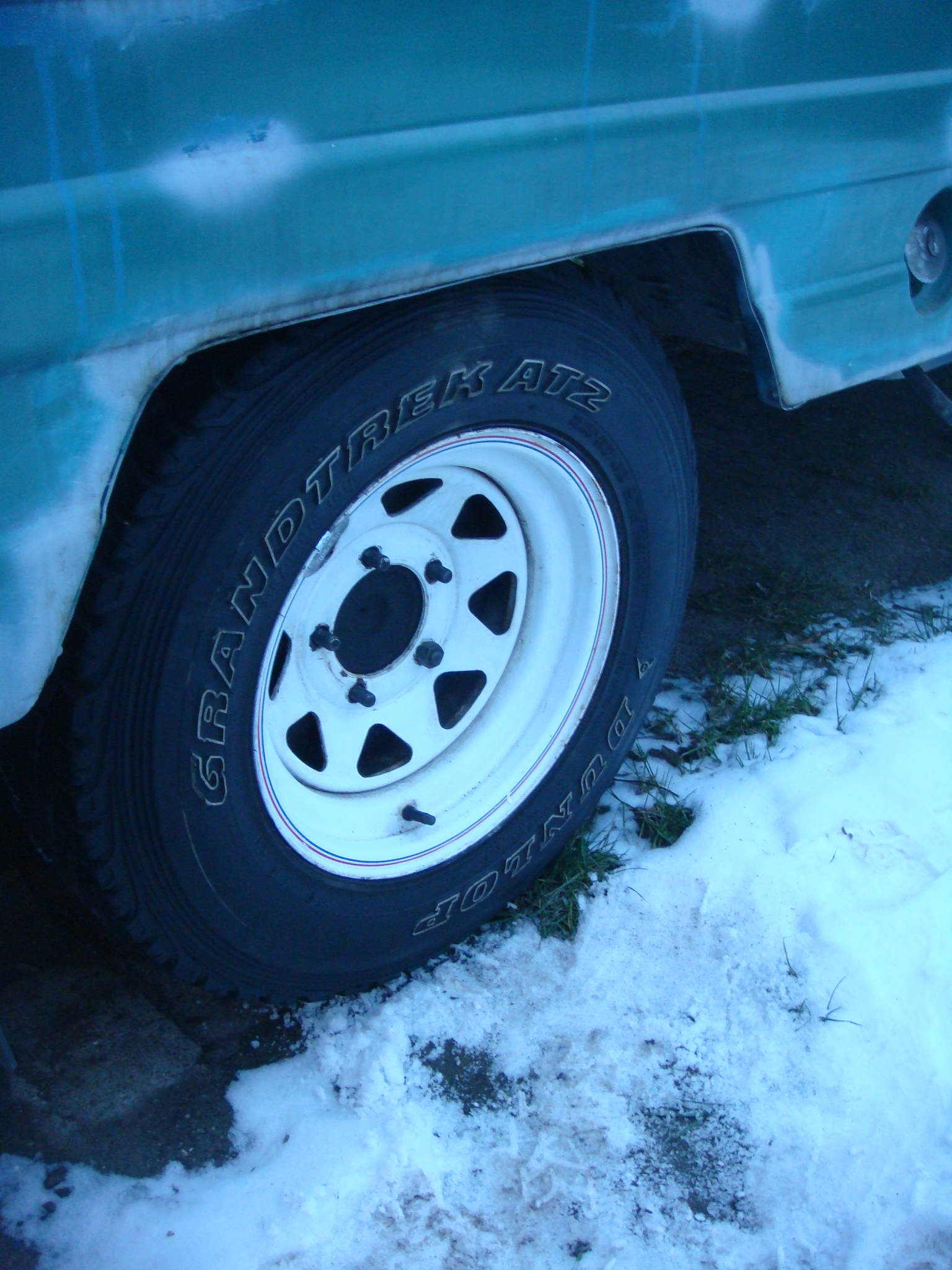

Teraz mam w Trooperze założone opony 235/85R16 na felgi 7" i są trochę za szerokie (felgi). 215/75R16 (taki rozmiar Vitarowski) montujemy na felgi 5,5" do 6". Tak to wygląda ( te w Trooperze)

moim zdaniem miodnie siadlo to na zdjeciu, jak odbiore auta to jeszcze zmierze ile mam miejsca do konca karoserii (zeby bylo cos jak w "przesadzonym zuku" opona rowno z blotnikiem a nie jakby calosc miala za male et, ale wychodzi na to ze 6.5 wystarczy
