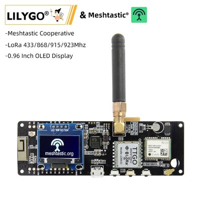

Mam taki projekt na tapecie. Chcę tam wstawić TTGO T-Beam ESP32. Jest to programowalny moduł z GPS i nadajnikiem LORA oraz bluetooth i wifi. Dosyć łatwo to się programuje (tak jak Arduino). Do tego apka na Androida, a tam np. dokładna prędkość (z GPS), temperatura silnika, ciśnienie oleju, ilość paliwa, obroty i co tam jeszcze. Można zapisywać na karcie SD by później analizować.
Sam moduł ukryty pod deską (zasilany 5 V) - nic nie wystaje.

TTGO.jpeg [ 118.63 KiB | Przeglądany 16145 razy ]

Możesz coś więcej o tym module - skąd bierze sygnały o temperaturze, ciśnieniu? Podpinasz pod standardowe zegary?

W książce o Żuku można znaleźć informacje w jaki sposób zegary dokonują pomiaru. Ilość paliwa - pływak działa na potencjometr, ciśnienie oleju i temperatura to odpowiedni pomiar elektryczny. Chcę dodać dodatkowo swój termometr.
Do pomiarów napięcia i natężenia używam modułów INA219.
