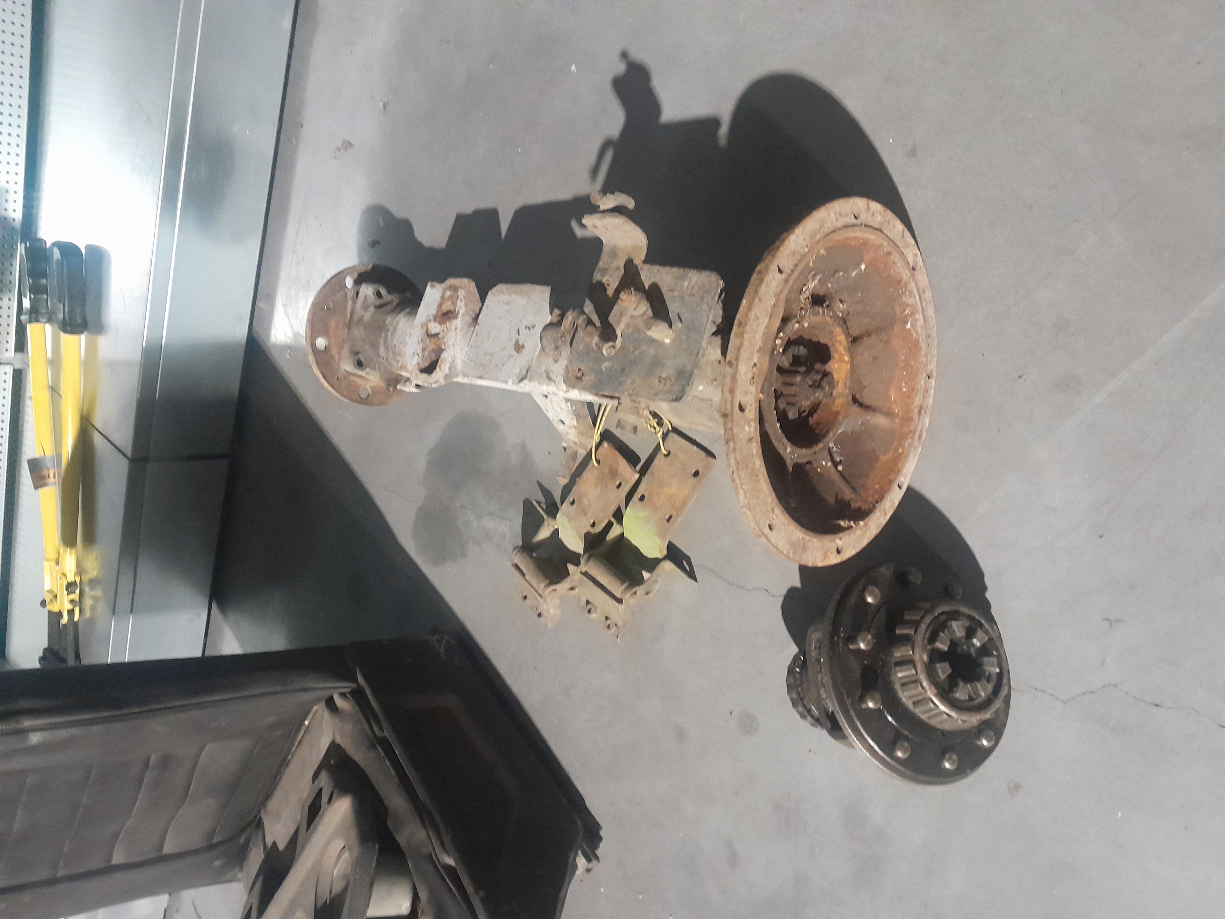

Udało mi się zakupić oryginalny most z blokada do tarpana.
To już sukces :-D.
Ktoś go źle poskładał i teraz linka go rozblokowywuje, stąd chyba w ogóle przerwał- bo został wymontowany.
Plan A jest taki by go rozebrac, naprawić i zamontować w naszym T4RPANie.
Plan B zrobić zestaw do samodzielnego montażu, ciekawe czy byliby chętni na taki gadżet ??
Blokada wygląda jak modernizacja std mostu, kwestia tylko dorobienia czesci i wzornika
Pytanie czy ktoś ma zdj jak wyglądał wlacznik blokady w kabinie ??
20251018_193741.jpg [ 2.8 MiB | Przeglądany 3805 razy ]
