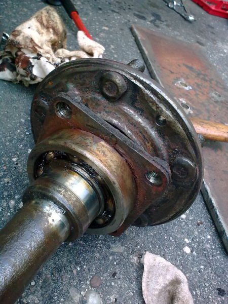

łożysko półosi nie ma za bardzo jak się przemieszczać, bo jest przecież nabijane na gorąco, do tego przychodzi jeszcze tuleja... Ja bym się nie przejmował, jeśli wszystko będzie szczelne i dobrze złożone, to nie powinno być problemu.
Tak to u mnie wyglądało przed:
zdjcie0153.jpg [ 75.72 KiB | Przeglądany 20793 razy ]
a tak po wymianie łożyska i tulei:
