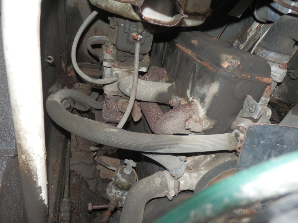

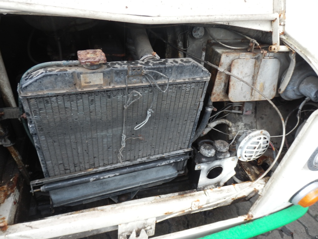

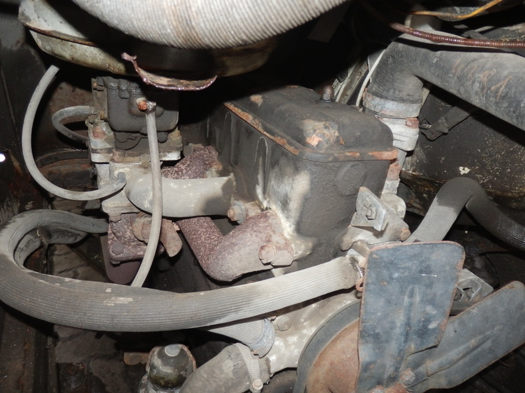

Następny rozdział. Co pod maską kwitnie.
Parę zdjęć i kilka pytań.
- nie widzę zbiorniczka wyrównawczego od chłodnicy, na zdjęciach innych nys był z lewej strony, jak dobrze kojarzę to taki sam jak w polonezie czy 125p. Taki model, czy gdzieś przepadł?
- również w innych nysach z prawej strony odchodzą rury od nagrzewnicy, a u mnie jakaś tam klapka do której dochodzi linka (zerwana) pewnie od jednego z ciengien na desce.

Post: 20 marca 2014, 00:54
Nagrzewnicę masz starszego typu, niż ta z rurami (masz właściwą do rocznika).
Zbiorniczek wyrównawczy - też go fabrycznie nie było (jeszcze), dopóki nie musiało być ;) Póki samochód mógł "wypluwać" nadmiar płynu na podłoże, nie było powodu go wprowadzać na montaż. 8) :wink:
