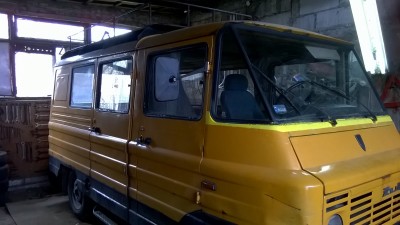

Komentarz: Przodek.
WP_20150406_002.jpg [ 564.34 KiB | Przeglądany 8056 razy ]
Komentarz: Żuczyszcze, pas dolny - linia kierunków do wycięcia, zamówiłem reperaturki, już jadą.
WP_20150406_001.jpg [ 569.78 KiB | Przeglądany 8056 razy ]
Post: 06 kwietnia 2015, 15:26
No i jest Żuczyszcze. Sporo pracy przed Tobą, ale mogą być z niego ludzie :mrgreen:
Jeśli potrzebujesz przedni pas (reparaturkę), to mam nowy na zbyciu. Puszczę Ci za 30zł.
Post: 07 kwietnia 2015, 07:12
Zamówiłem już komplet reperaturek. Nowa reperaturka podszybia wyniosła mnie 32 zł, zaś nowa reperaturka pasa przedniego - linia kierunków 30. Reperaturka podłogi x2 lewa i prawa 40 zł. Także jako tako da radę.
