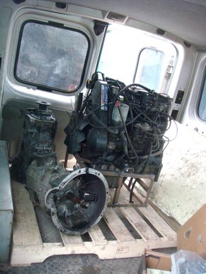

A teraz opowieść. Krotko po wyszarpaniu skrzyni ktoś oddał na "nasz" złomowiec Lublina 3. Poszedłem obadać co tam jest fajnego... no i okazało sie że jest 4CT90 + Tczew ,240 000km :shock:
W sumie już wtedy wiedzialem że go prawdopodobnie wyszarpiemy. Tak szybko policzyłem ,że za same częsci zapasowe na złombol damy 3/4 ceny tego zestawu. A tak ,jezeli złombol dojdzie do skutku to mamy najwazniejsze zapasowe graty- Rozrusznik (mały,nowy typ) altek, pompa z wiskozą, NO I zapasowy Tczew :)
Dodatkowym czynnikiem była pompa wtryskowa "już" Boshoska.
ewentualne swapy na jesień, bo mamy spartańskie warunki. Dziś wielka akcja zdejmowania z paki :roll: fajny uspawałem rack pod silnik? :D

przed zrzucaniem silnika z paki poodkręcałem co szło dla zmniejszenia wagi. Z odsieczą przybył Andrzej "dobra rada" i za pomocą wyciagarki łańcuchowej stargalismy silnik przykrecony do palety na wcześniej przygotowaną pochylnie z palet. Robota która spędzała nam sen z powiek i powodowala ból pleców na samą myśl poszła zadziwiająco gładko. Ze zawsze tak nie moze byc...
przy porzadkowaniu gratów wziałem sie za turbawke. Nakretki wyglądały jakby miały sie zerwać od samego patrzenia... ale! niespodzianka, wszystkie odkręcone! Jedynie śruby trzymające muszle do rdzenia trzeba było majzlować. Teraz musze sie dowiedzieć czy dać do regeneracji czy taniej wyjdzie kupić cały rdzeń.
