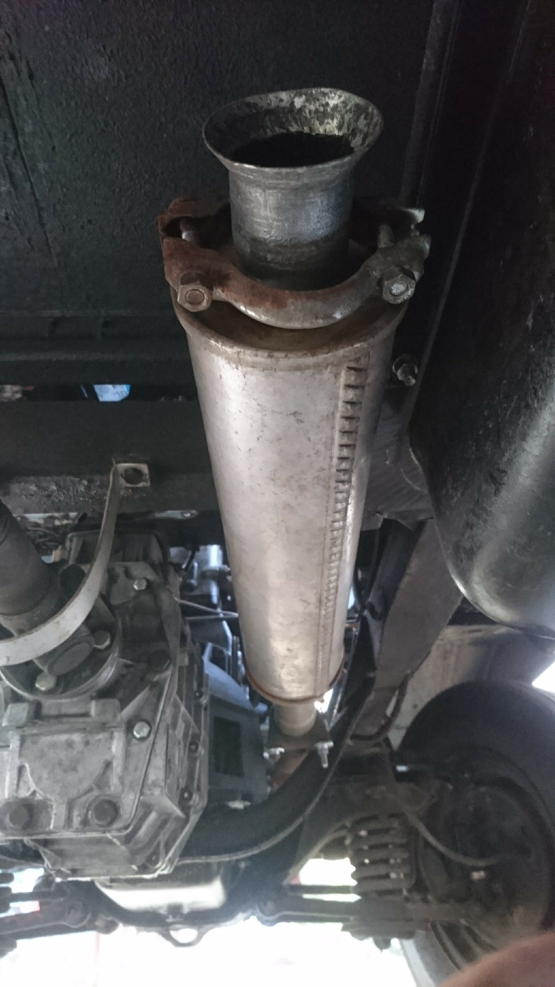

Pierwszy tłumik z seata cordoby 1.6
IMG_20180618_192429_f.jpg [ 1.05 MiB | Przeglądany 17716 razy ]
Dalej peugeot 405, połączone rozklepaną rurą pierwszego
IMG_20180618_195331_f.jpg [ 878.34 KiB | Przeglądany 17716 razy ]
Fabryczna rura przycięta, oszlifowana, na nią wlatuje cordoba, obejma żukowska.
Wieszaki z lublina (przypadkiem kiedyś zamówiłem)
IMG_20180619_202319_f.jpg [ 955.66 KiB | Przeglądany 17716 razy ]
IMG_20180619_203122_f.jpg [ 915.15 KiB | Przeglądany 17716 razy ]
IMG_20180619_203112_f.jpg [ 968.83 KiB | Przeglądany 17716 razy ]
Muszę jeszcze przyjrzeć się czy nie potrzebny wieszak w połowie, całość trochę waży.
Pozostaje poprawić wylot aby nie dmuchał w resor, na razie nie miałem ładnej rurki.
Oczywiście może to być placebo albo efekt jazdy bez maski ale mam wrażenie, że silnik oddycha lepiej, skończyły się przedmuchy, licznik szybciej pokazuje 140 (85km/h bo jeszcze ciągle złe przełożenie). Na dniach okaże się na rolkach czy coś dało.
Koszt całej operacji to 120zł + piwo które trzeba wypić wcześniej lub w trakcie pracy.

ten wydech nie bardzo. końcowy z 405 nie jest przelotowy. konstrukcja ala zuk nowego typu, dławi mocno.
silnik się ułoży, przejedź z 1500Km po złozeniu, dopiero hamuj.
klape w kolektorze zaspawaj koniecznie w pozycji zamkniętej!!! żeby spaliny nie podgrzewały dolotu, to jest 5% na mocy spokojnie.
zamów komorę wydechu u Węglarskiego, do tego tłumik z audi 80 lub 100 C3 zamiast tego z 405, one są dobre przepływowo. Komorę mogą zamówić jeszcze jedną, bo właśnie klientowi robi do żuka, byłaby za tydzień do odbioru koszt 200zl.
