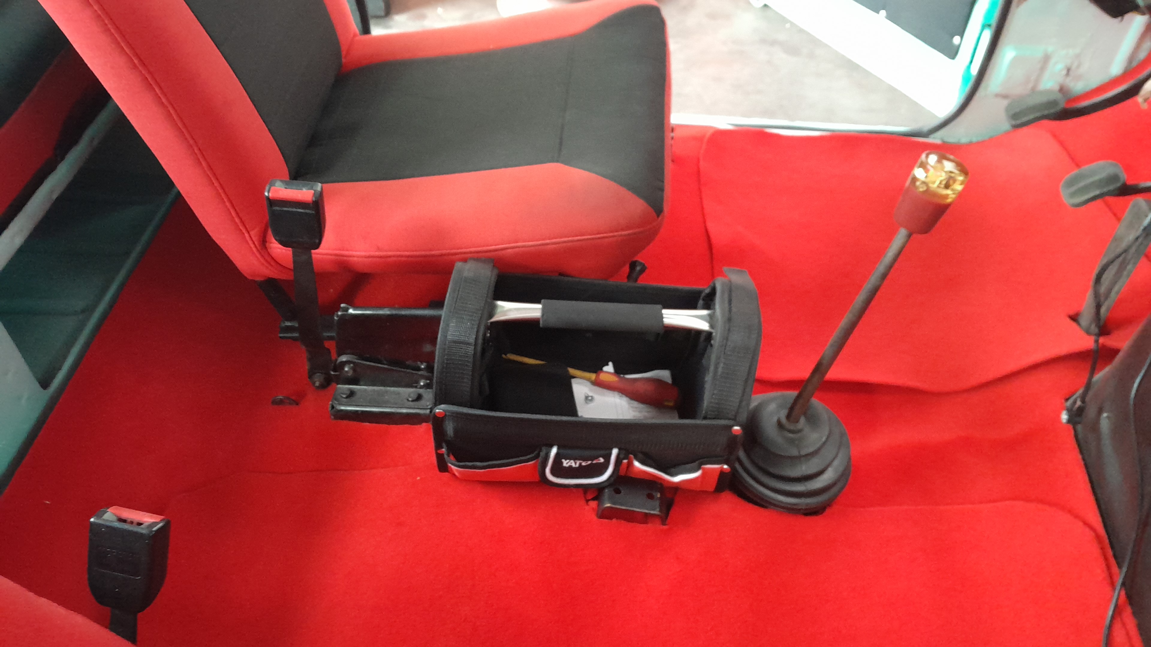

Skrzynka narzedziowa YATO jako podręczny schowek

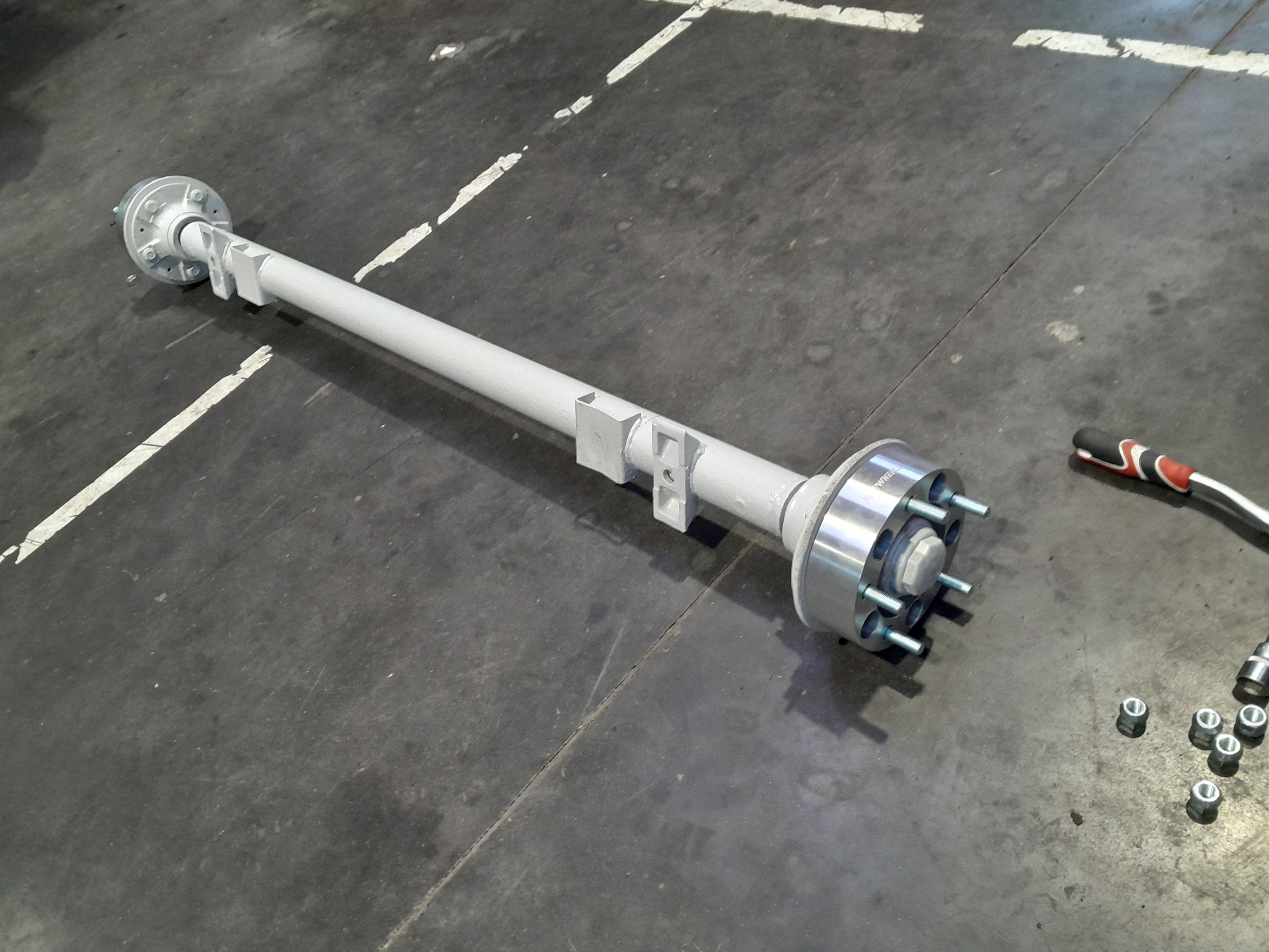

Os jeszcze się maluje i mam już do niej 5cm dystanse.
20231111_120730.jpg [ 2.89 MiB | Przeglądany 9329 razy ]
Kola powinny się zgrać z poszerzonymi z T4RPAN.

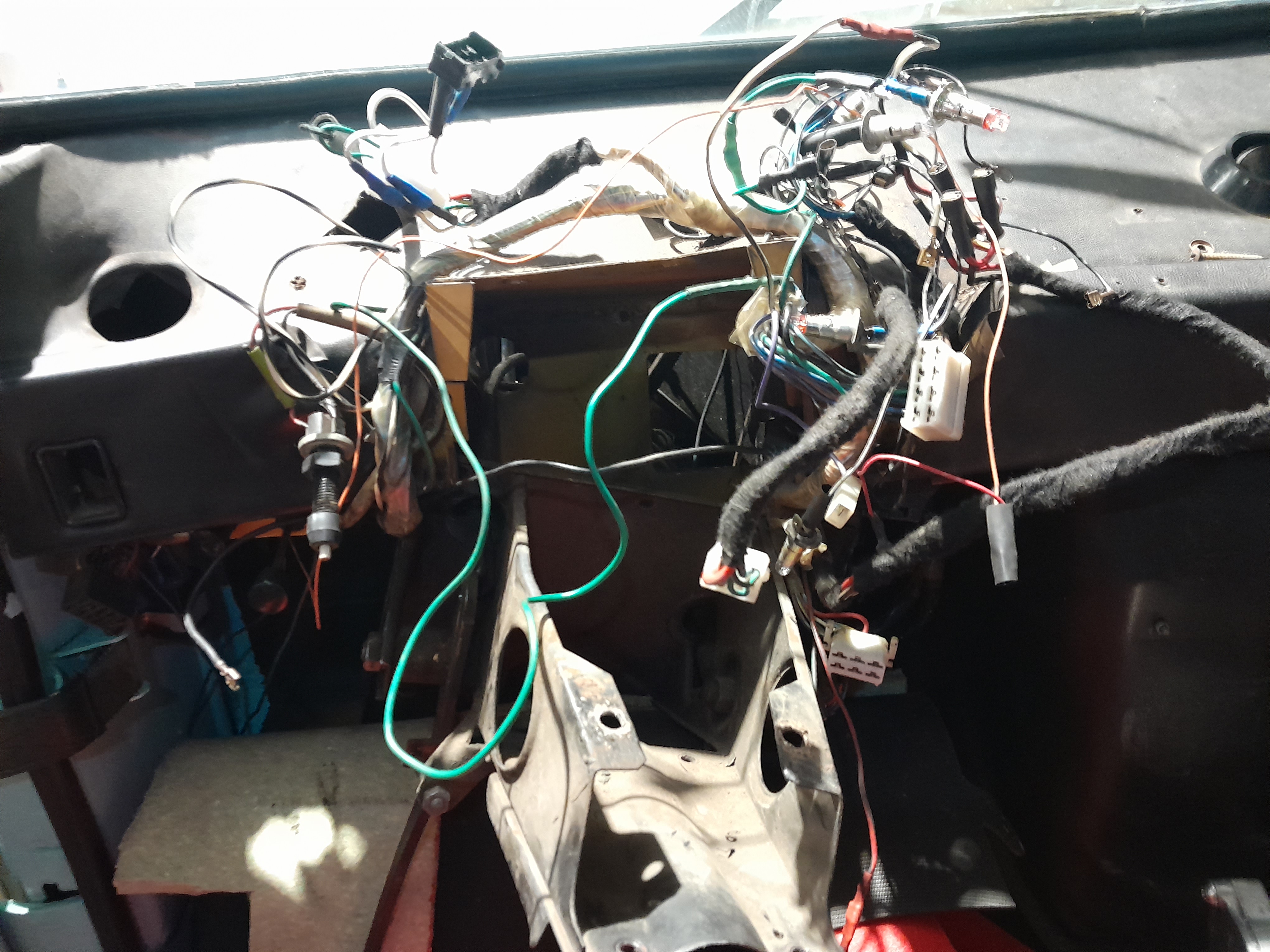

Teraz jeszcze do zrobienia:
1. Elektryka pod dodatkowe obwody - jeszcze do modyfikacji

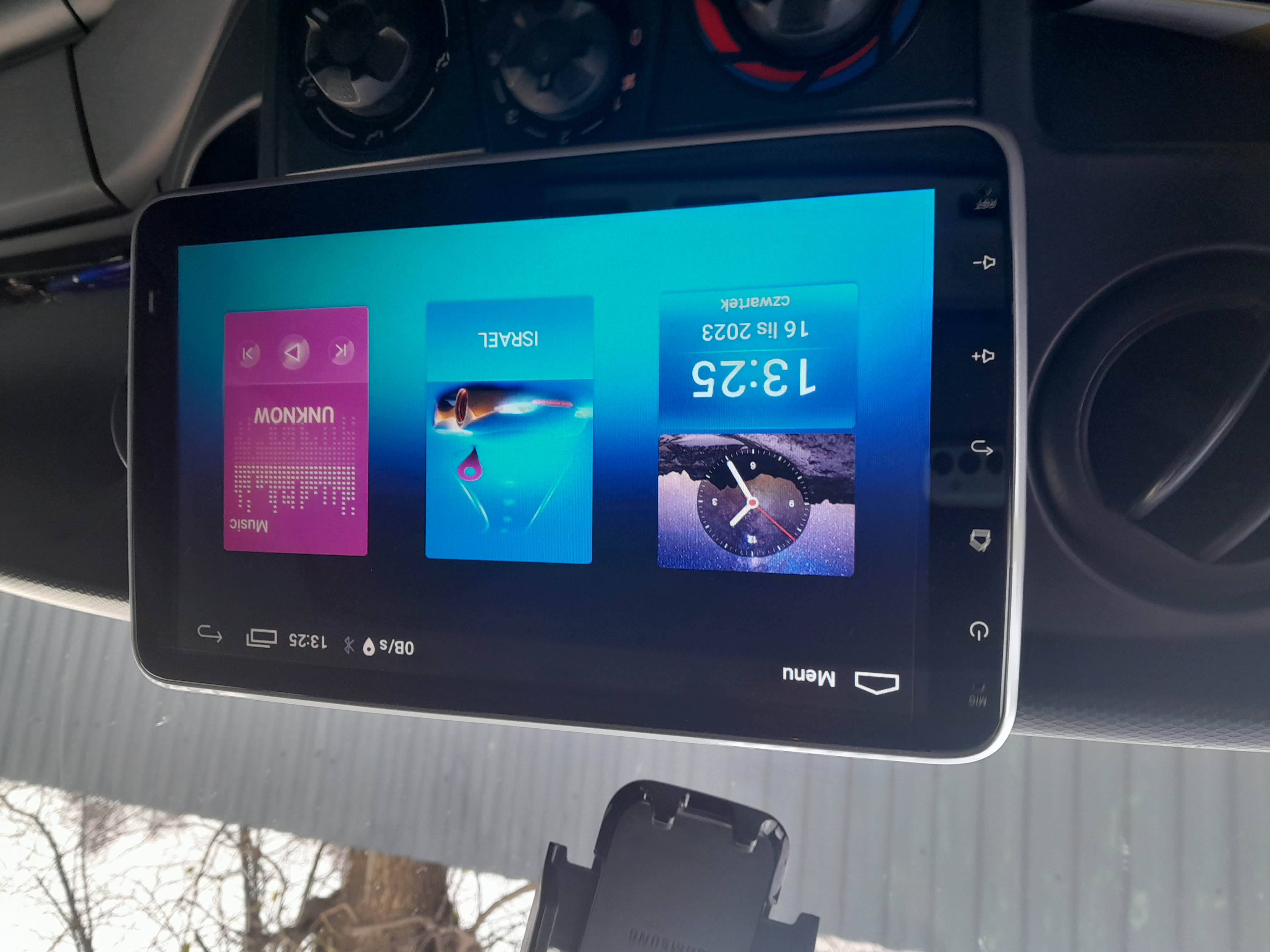

3. Montaz stacji multimedialnej pod dachem.
