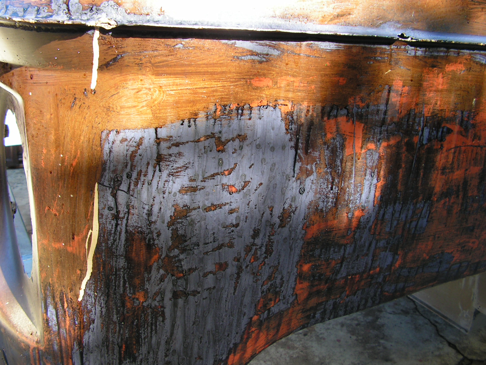

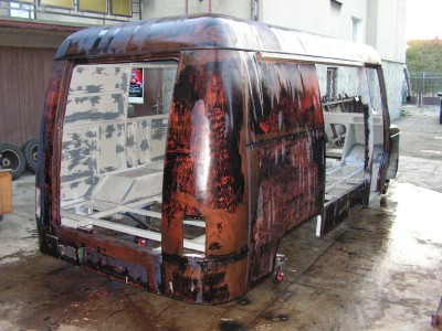

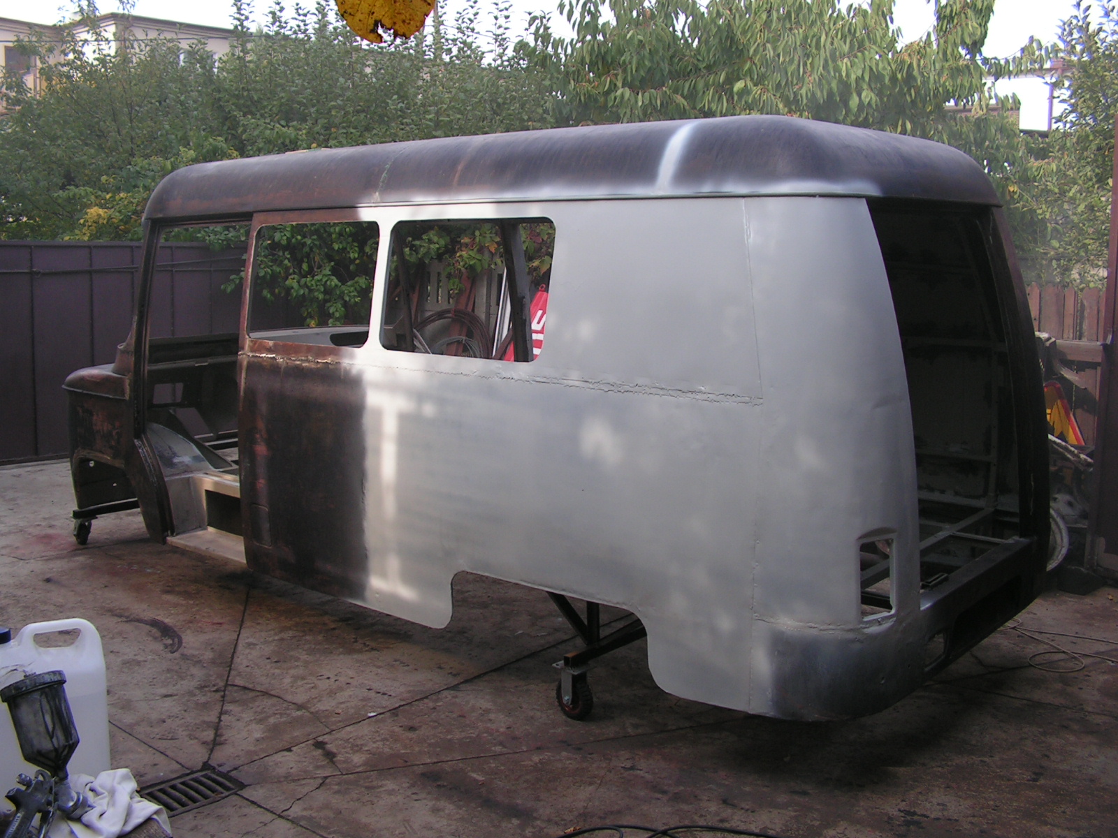

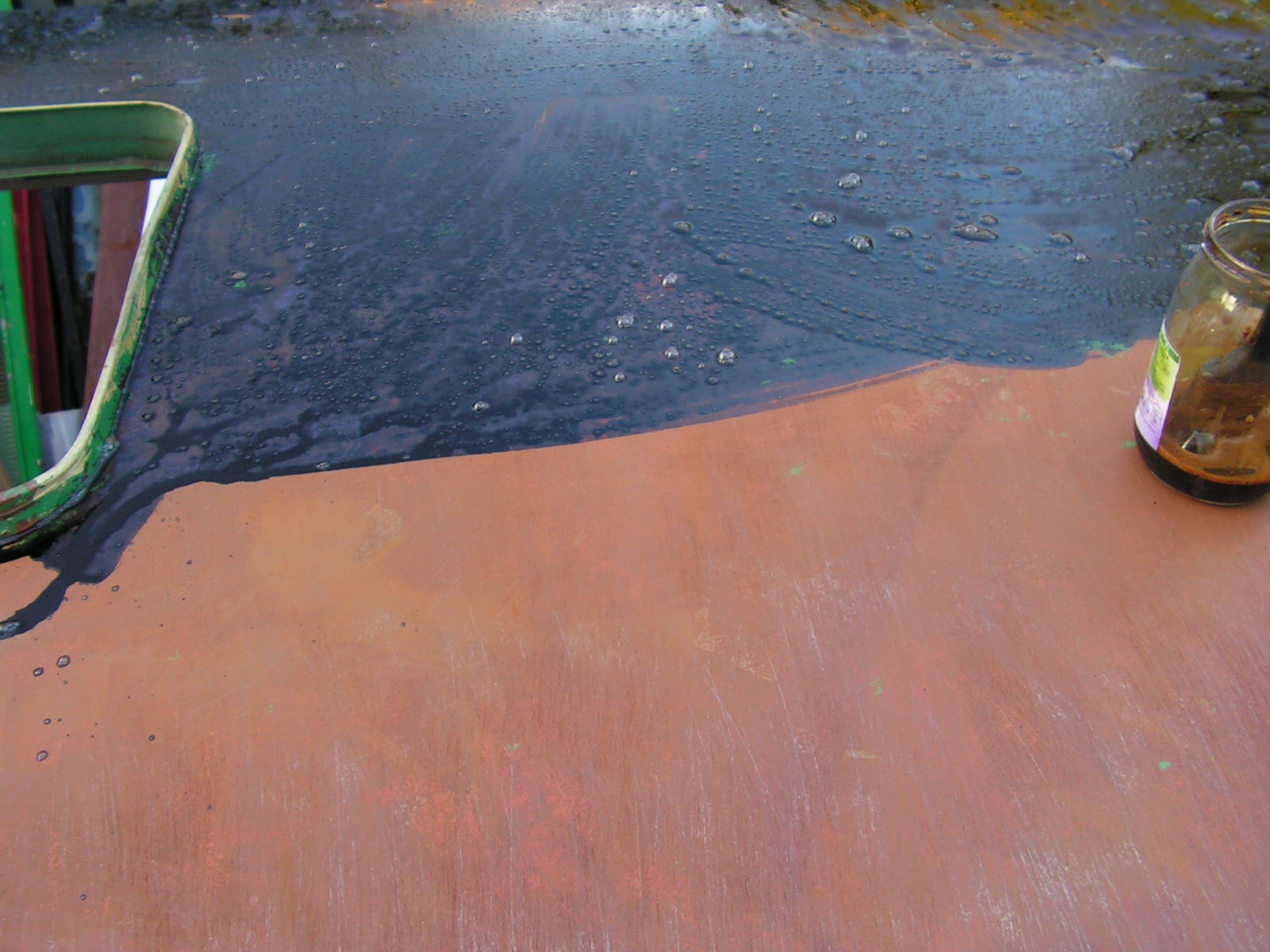

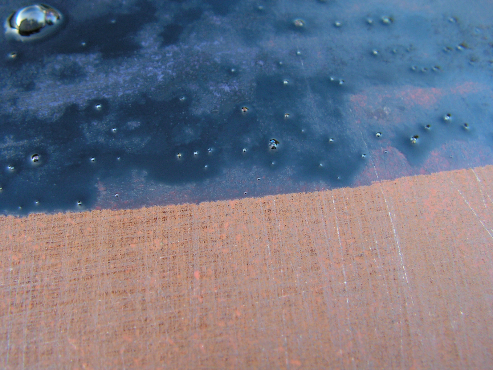

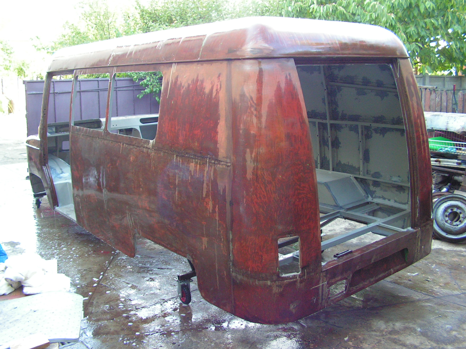

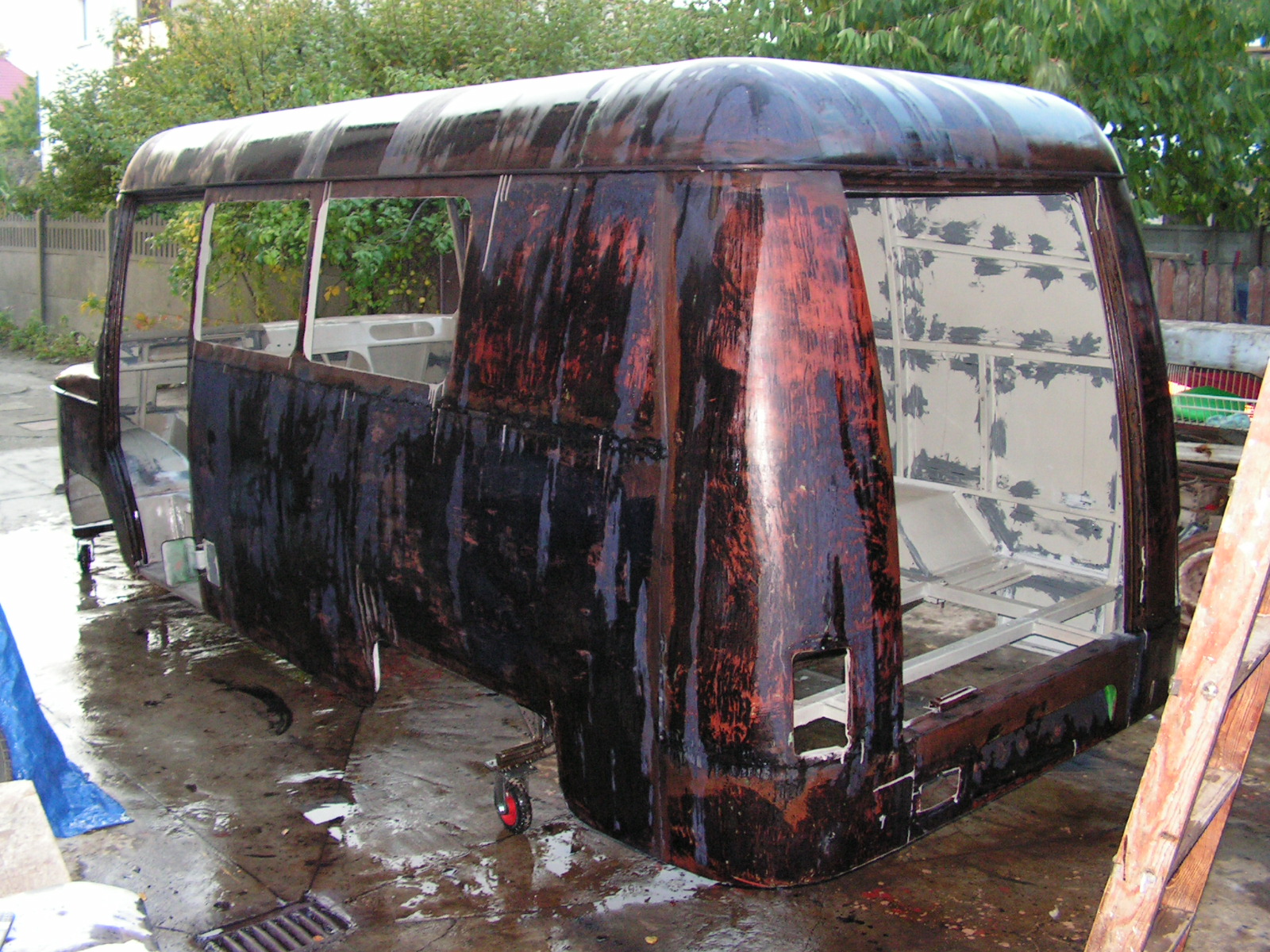

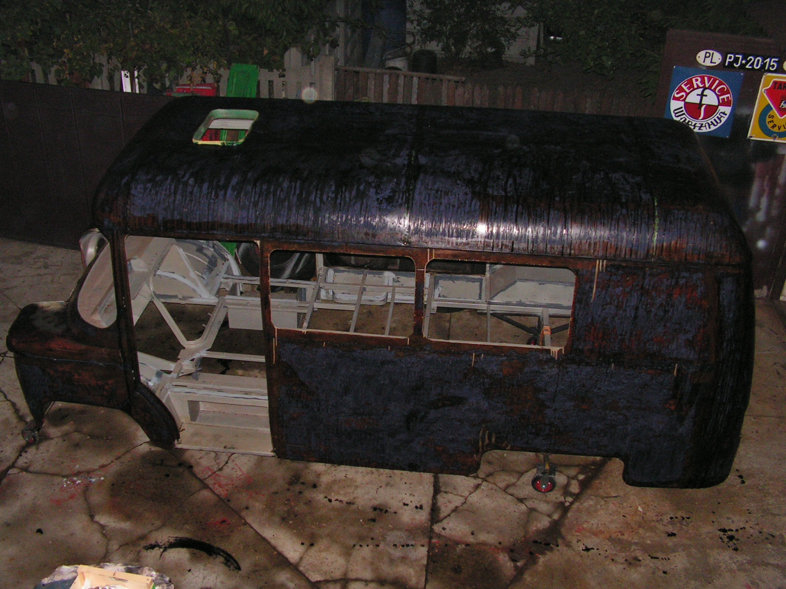

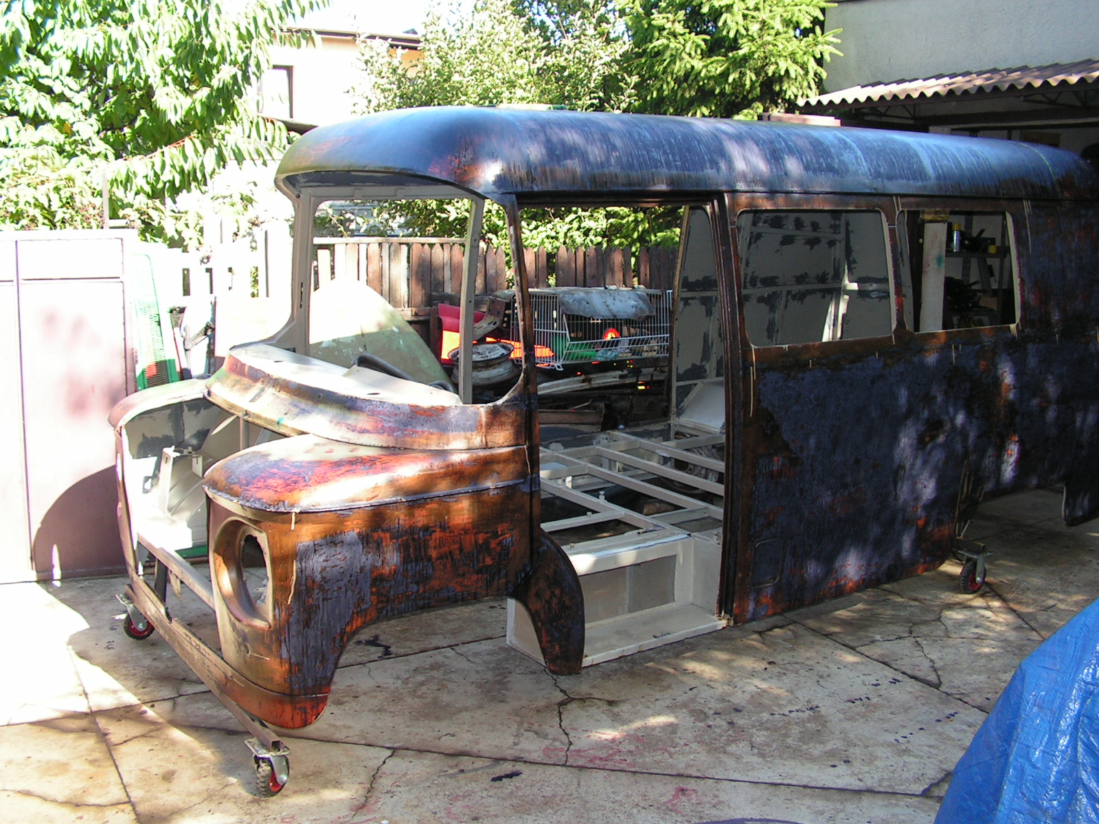

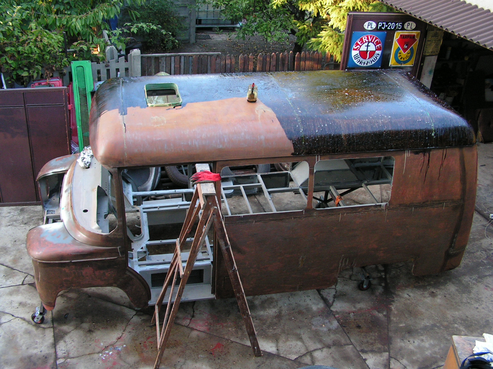

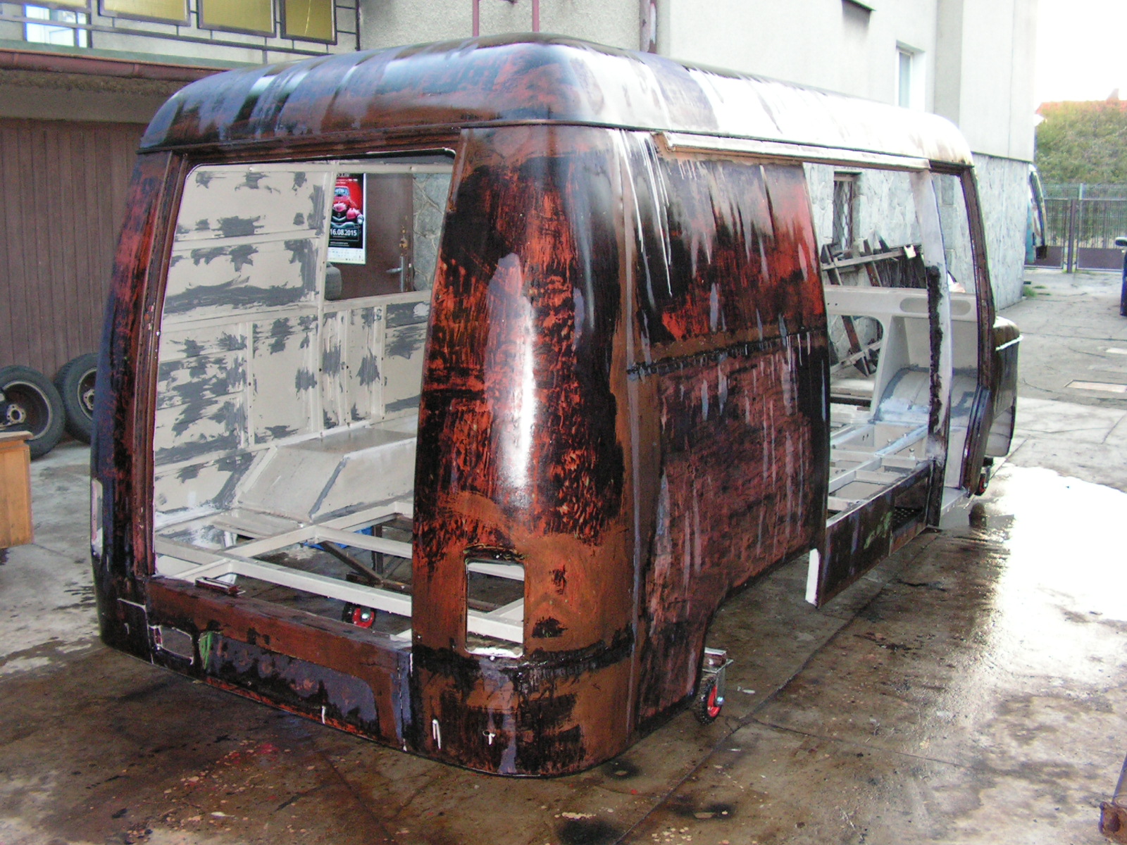

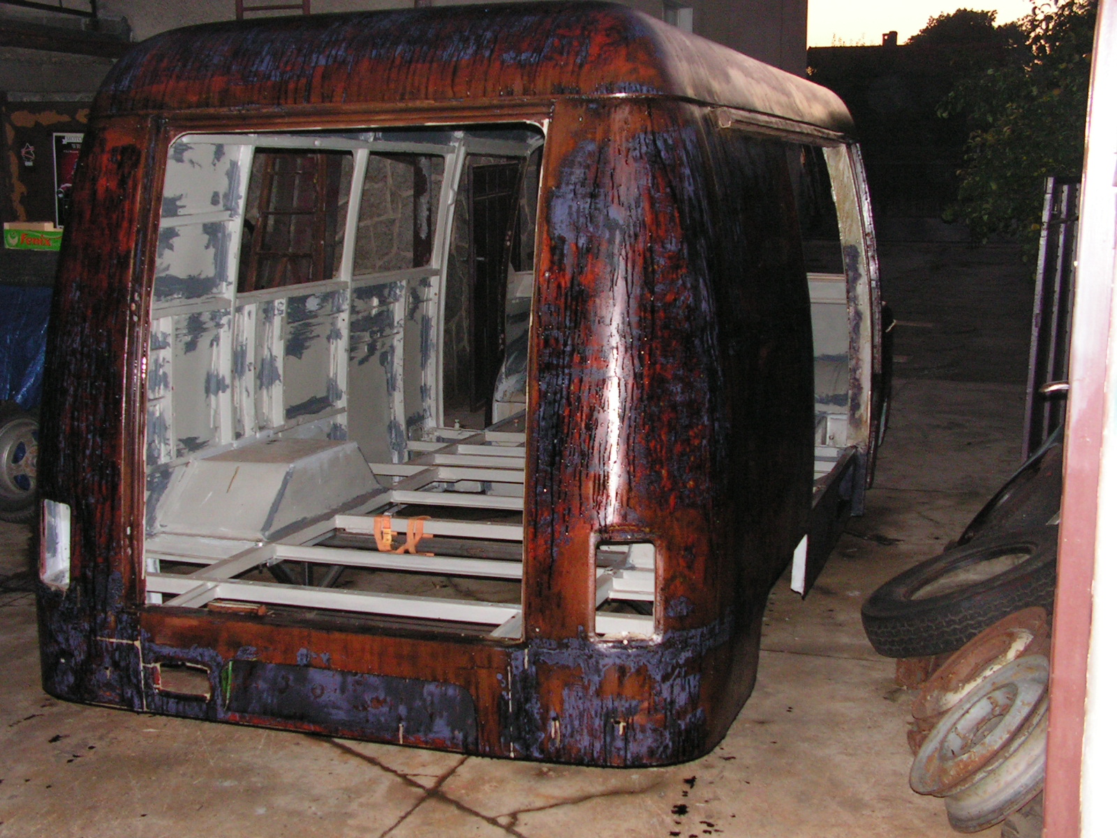

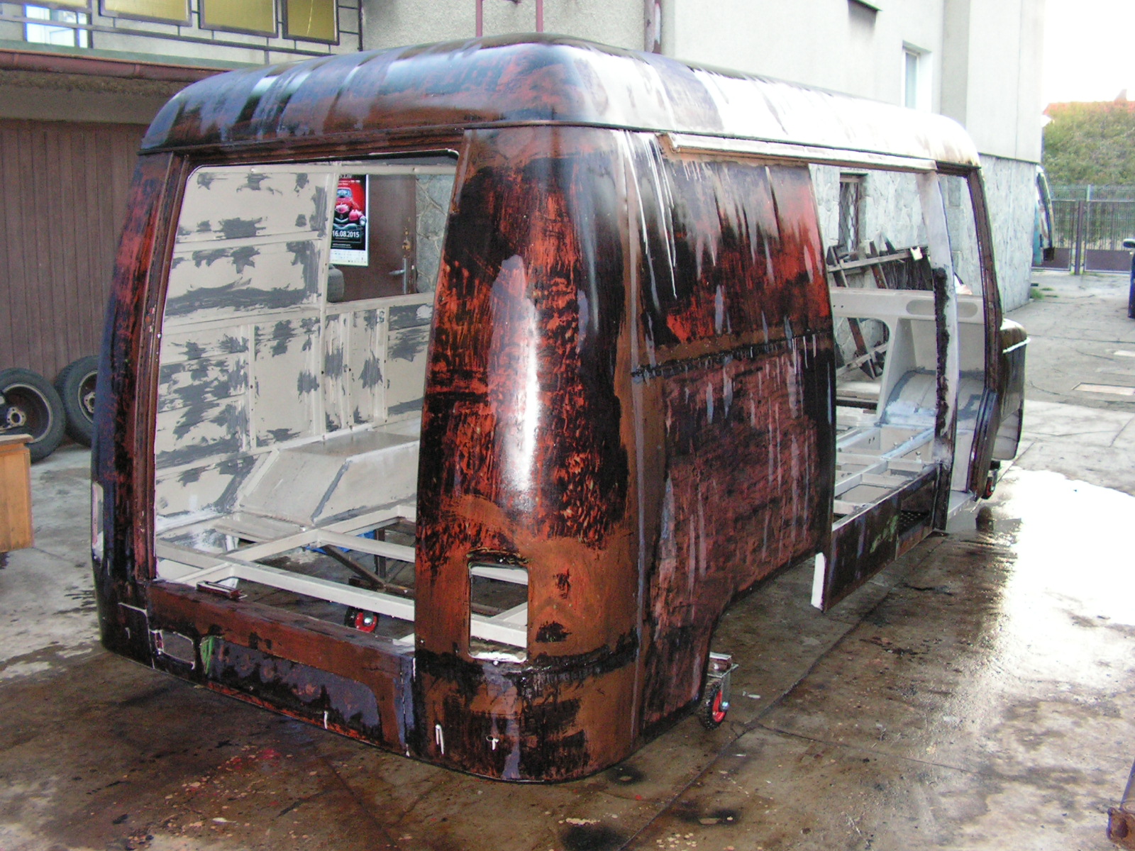

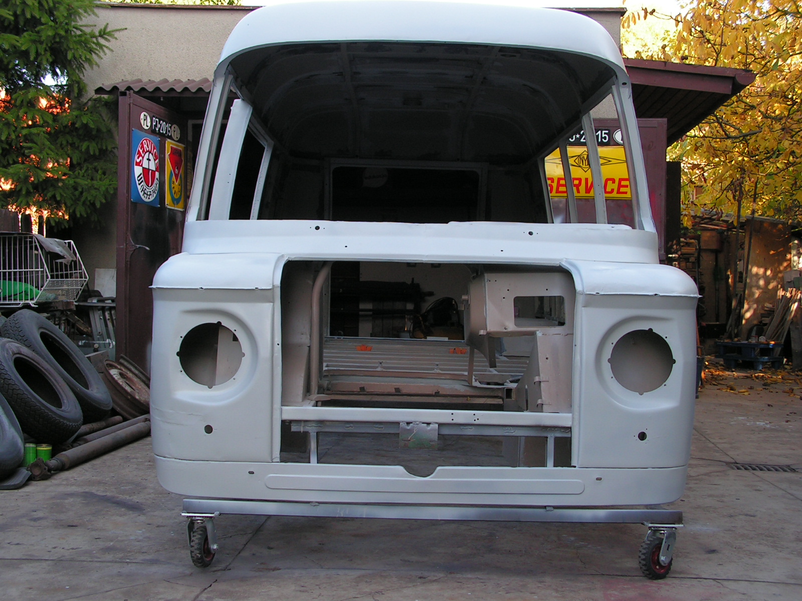

No i już wyszpachlowana 8) :wink:
Odtłuszczanie, nałożenie Cortaninu.
01PICT0882.JPG [ 697.79 KiB | Przeglądany 15639 razy ]
03PICT0889.JPG [ 845.95 KiB | Przeglądany 15639 razy ]
04PICT0893.JPG [ 967.05 KiB | Przeglądany 15639 razy ]
05PICT0894.JPG [ 735.3 KiB | Przeglądany 15639 razy ]
06PICT0903.JPG [ 755.06 KiB | Przeglądany 15639 razy ]
07PICT0908.JPG [ 727.67 KiB | Przeglądany 15639 razy ]

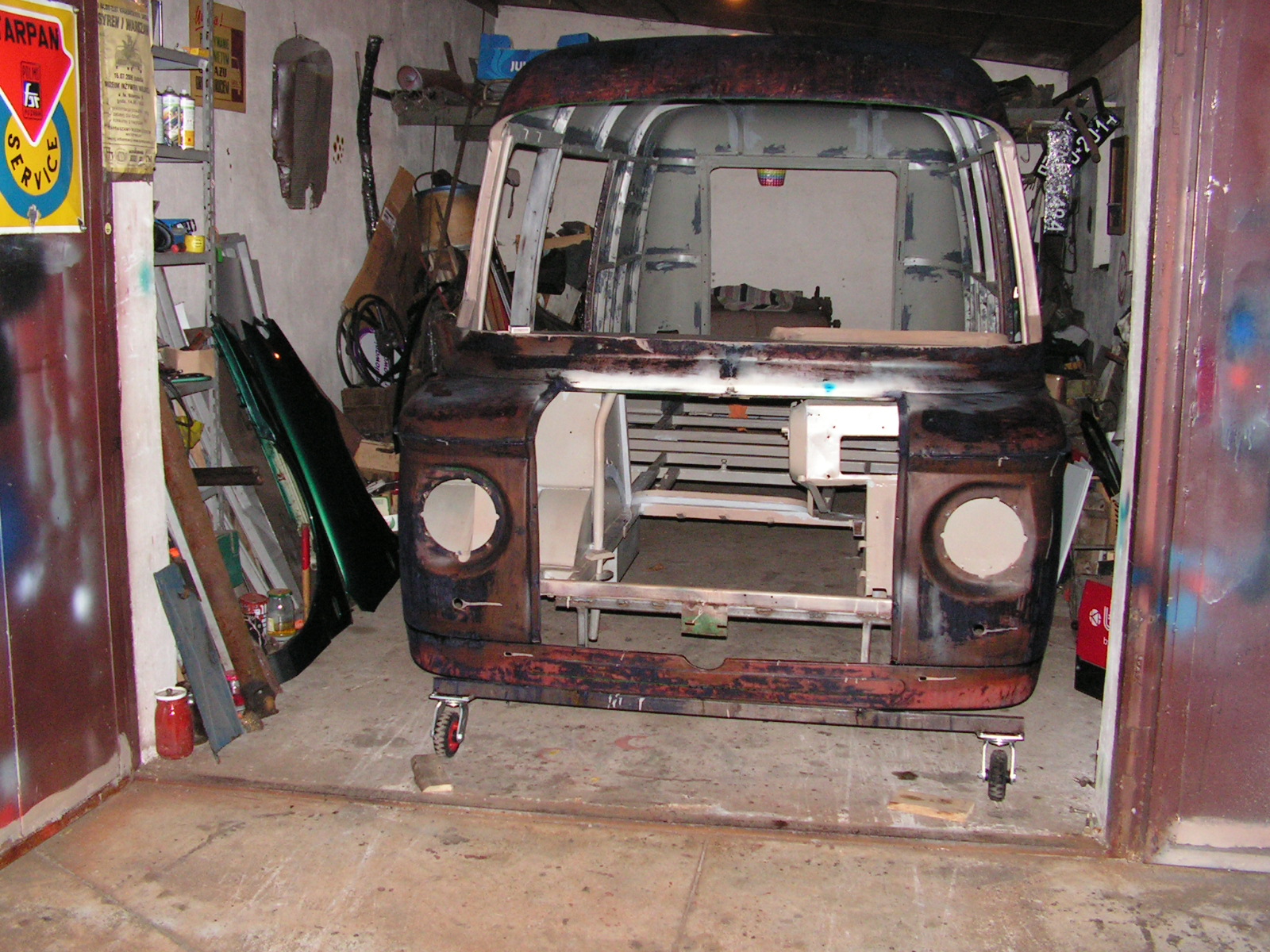

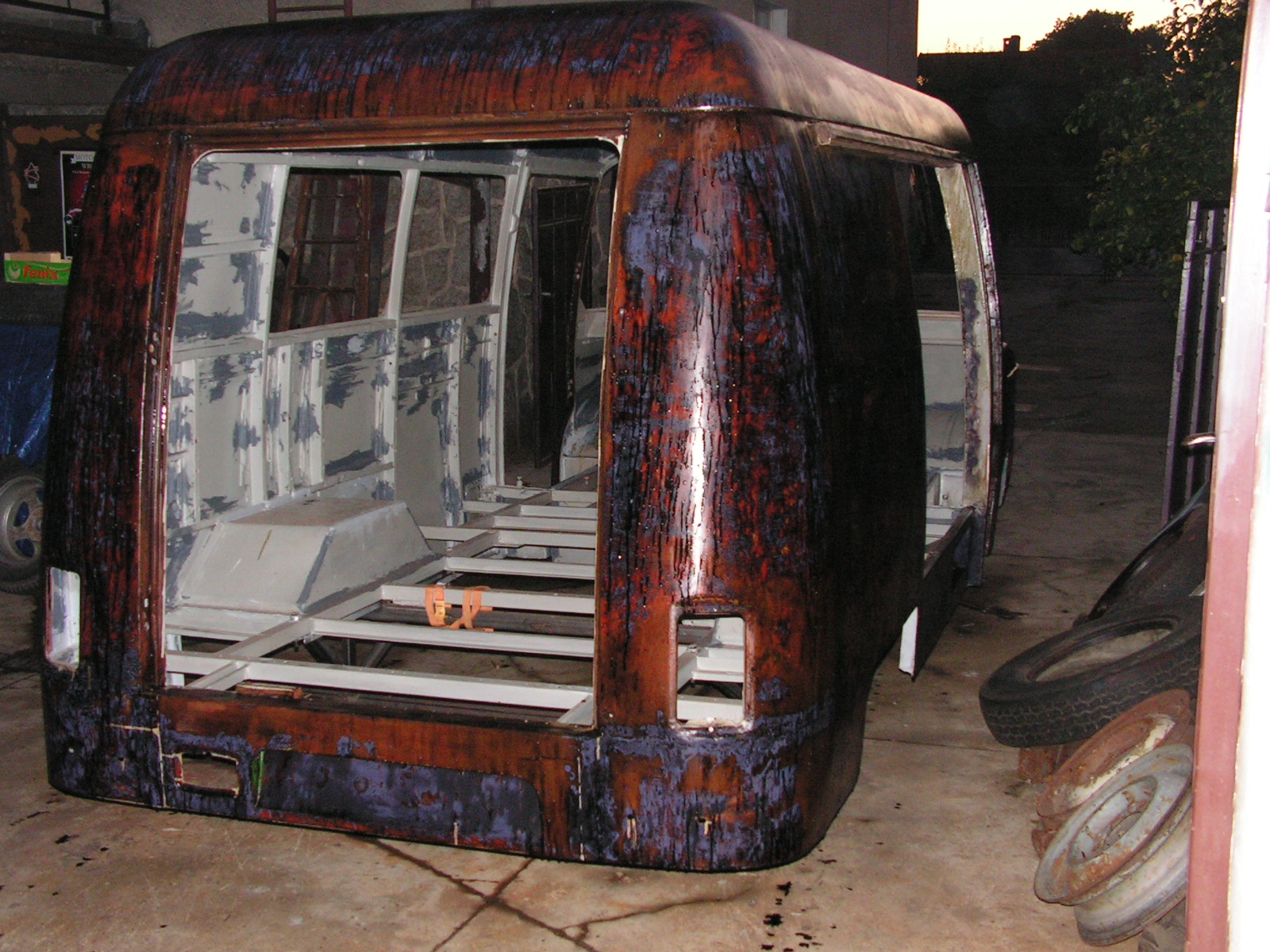

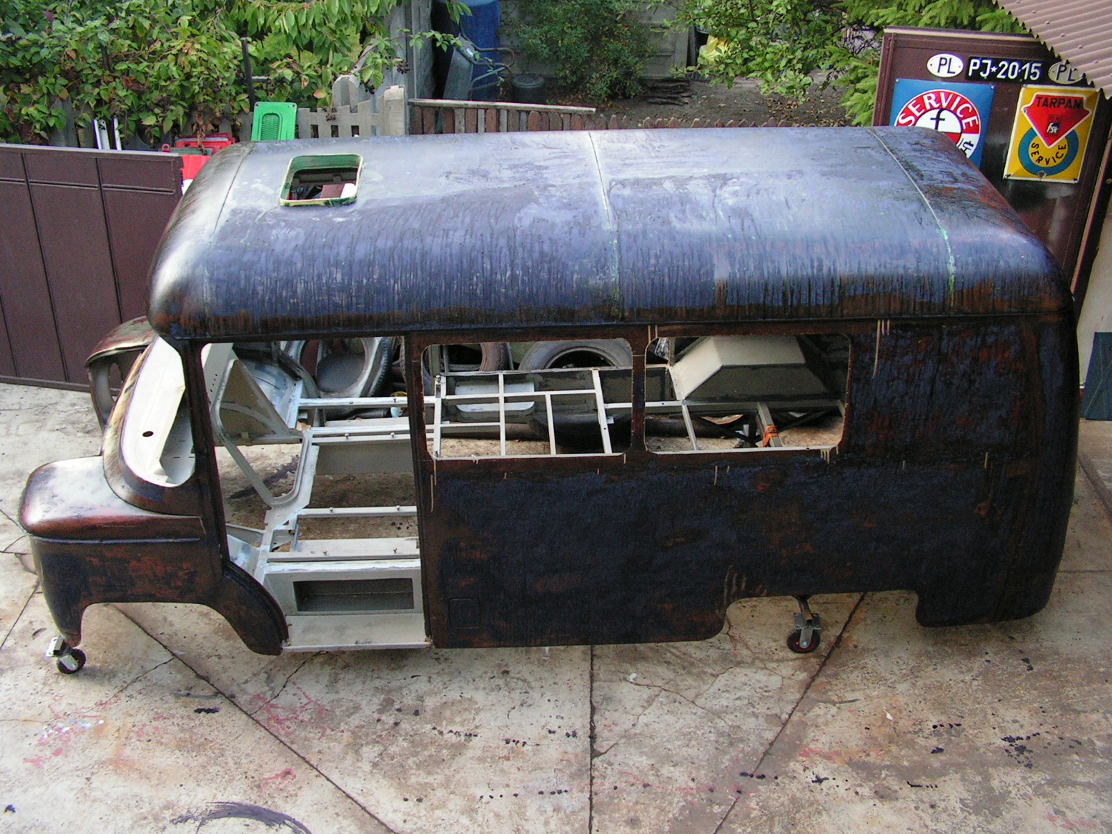

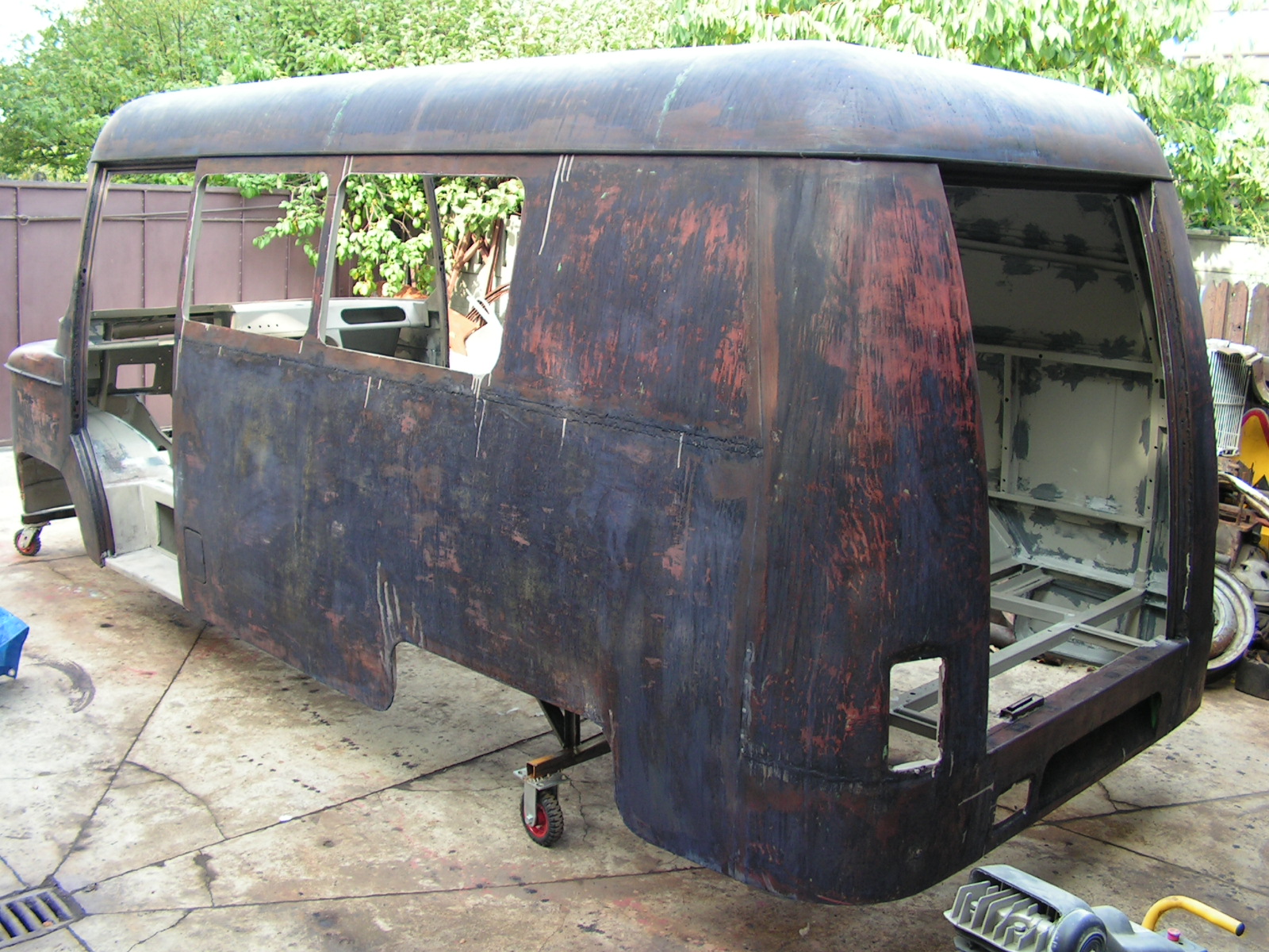

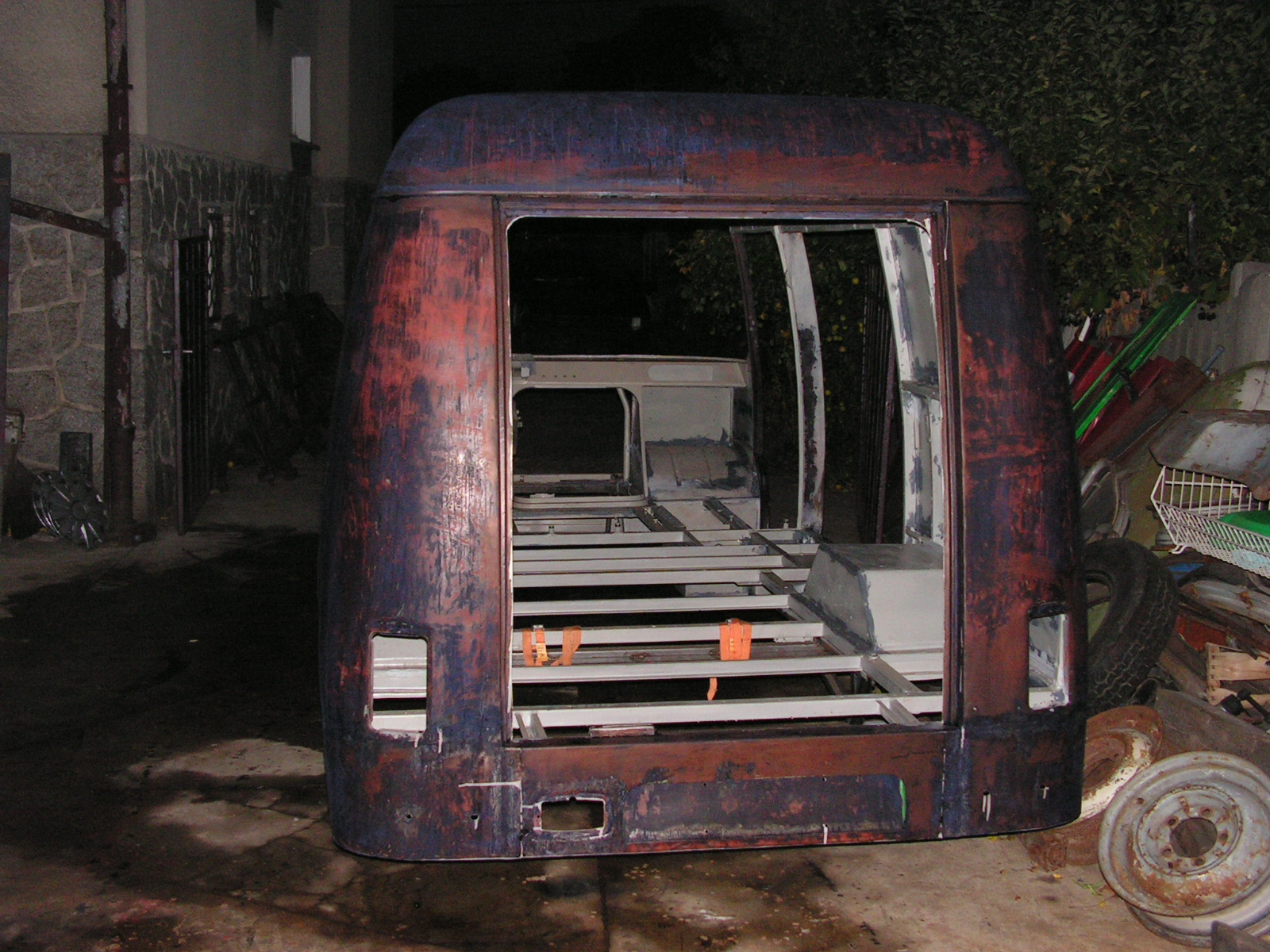

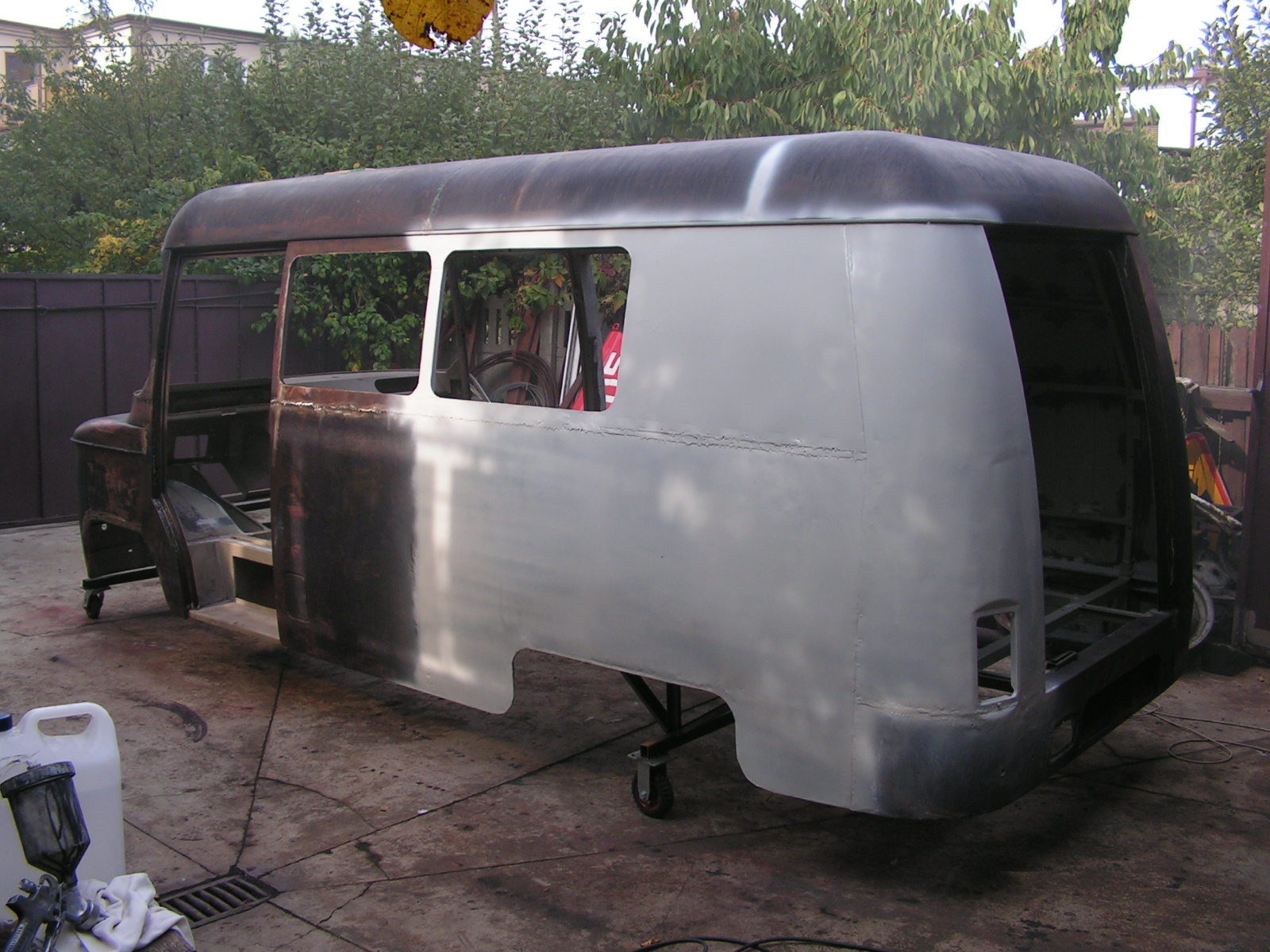

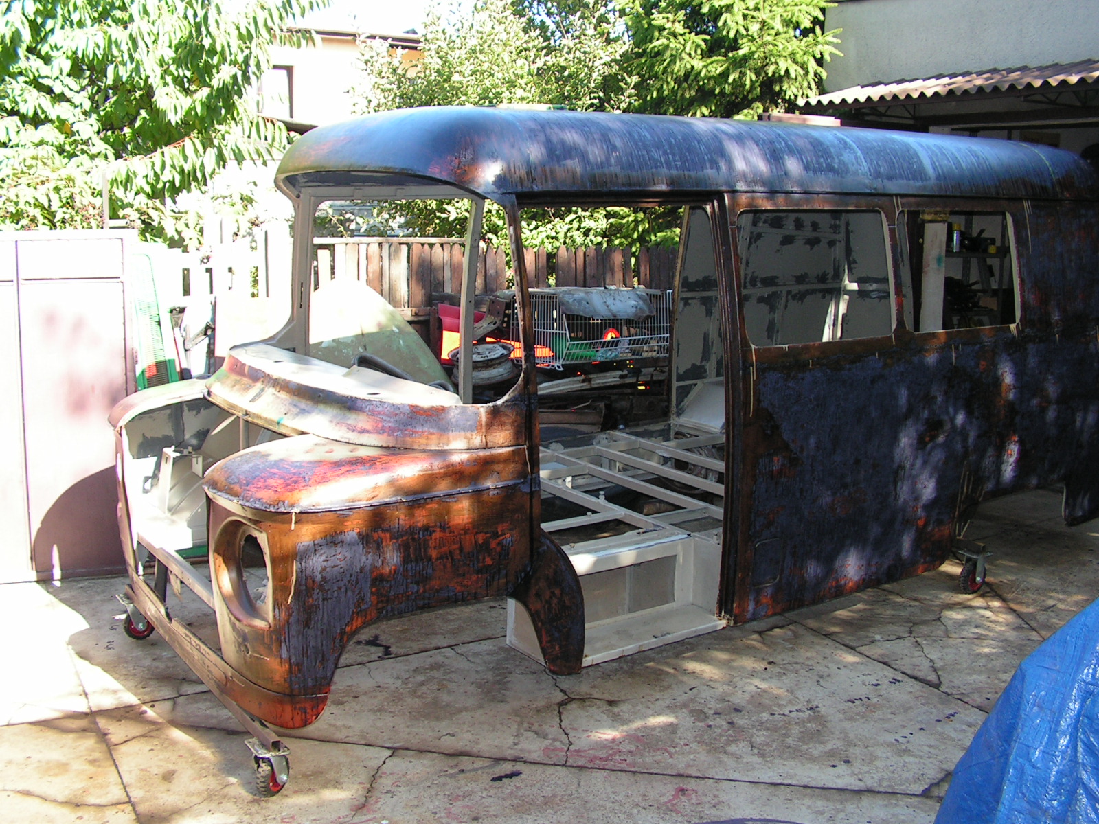

Post: 09 października 2015, 01:53

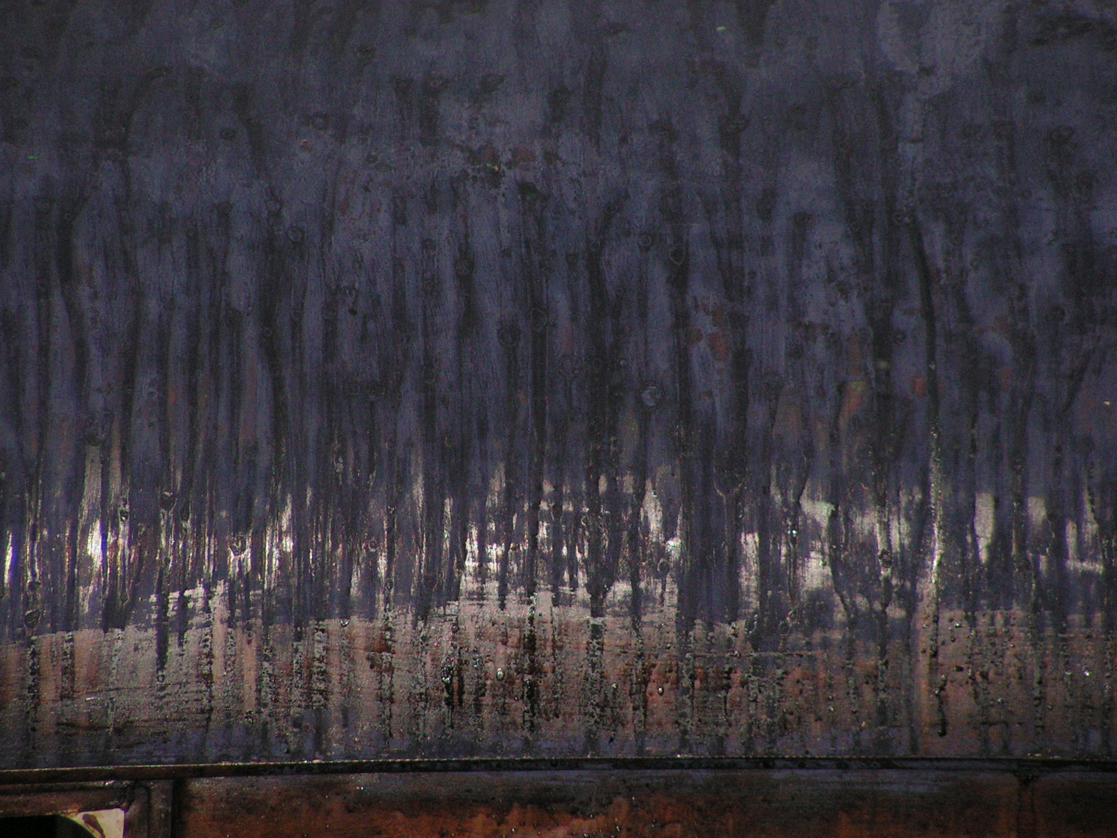

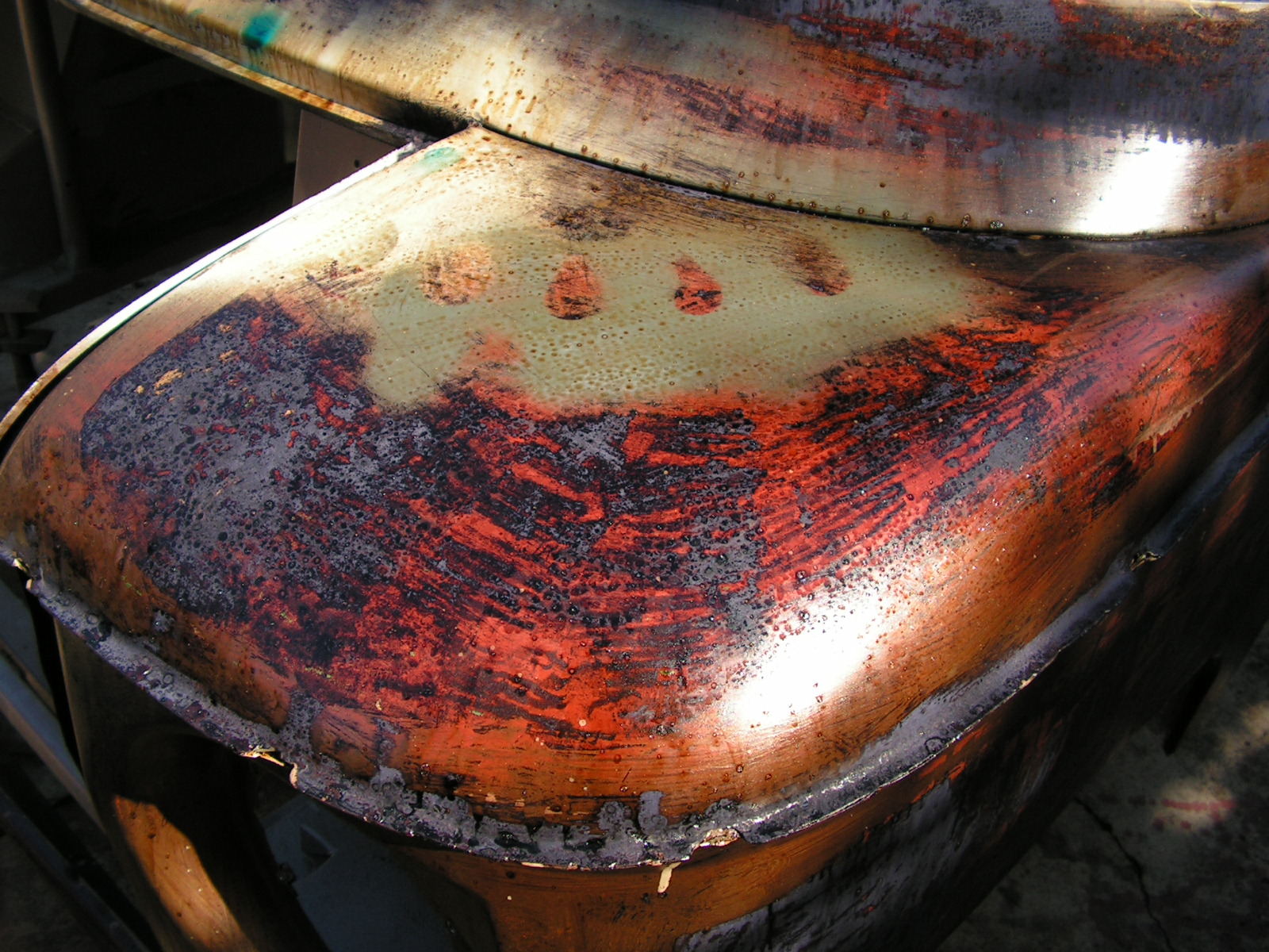

Po uplywie jednej doby i ciut - zmycie Cortaninu ze wszystkich nieskorodowanych miejsc.
08PICT0910.JPG [ 729.52 KiB | Przeglądany 15639 razy ]
09PICT0911.JPG [ 687.85 KiB | Przeglądany 15639 razy ]
10PICT0912.JPG [ 705.99 KiB | Przeglądany 15639 razy ]
11PICT0930.JPG [ 743.57 KiB | Przeglądany 15639 razy ]
12PICT0931.JPG [ 816.91 KiB | Przeglądany 15639 razy ]
13PICT0935.JPG [ 710.9 KiB | Przeglądany 15639 razy ]
14PICT0938.JPG [ 713.35 KiB | Przeglądany 15639 razy ]
15PICT0953.JPG [ 735.92 KiB | Przeglądany 15639 razy ]
16PICT0955.JPG [ 714.54 KiB | Przeglądany 15639 razy ]

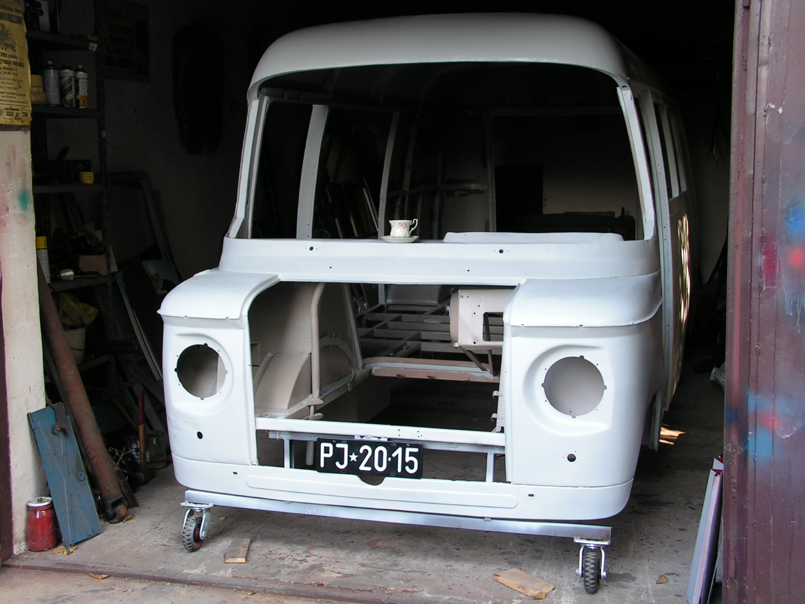

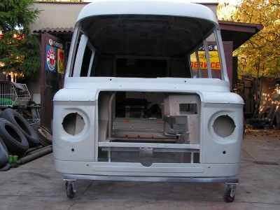

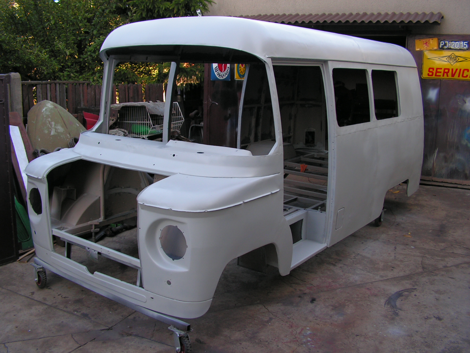

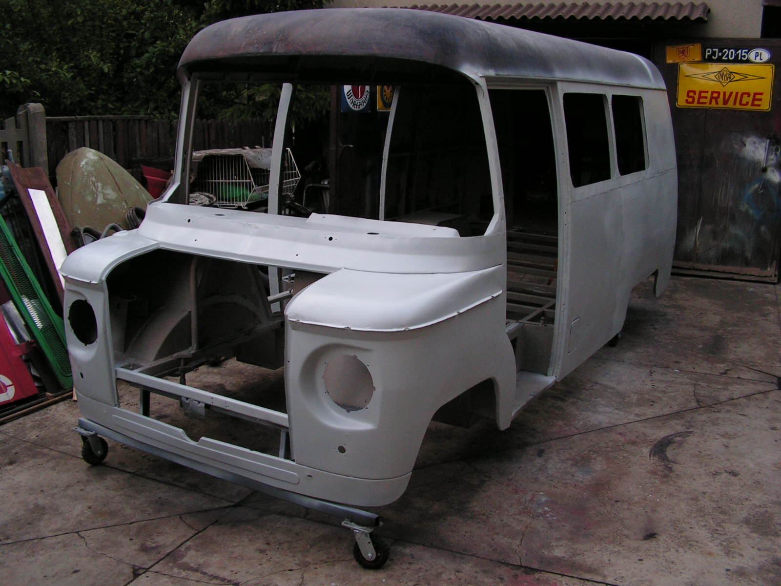

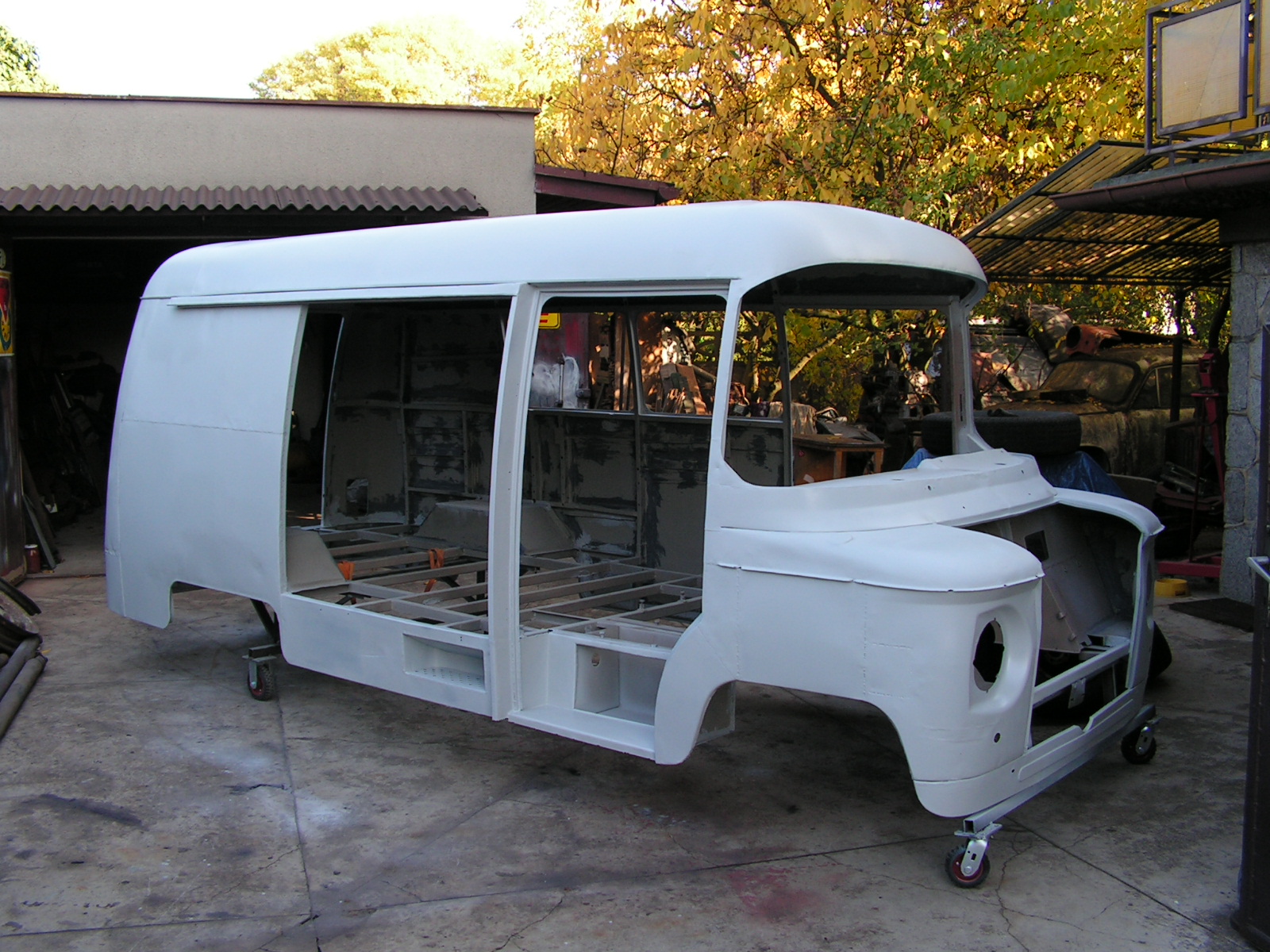

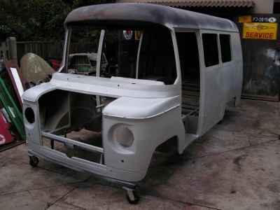

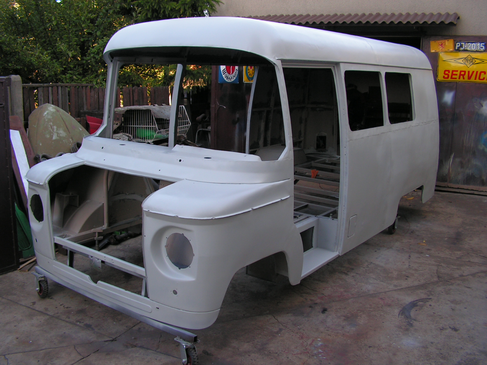

Post: 09 października 2015, 01:58

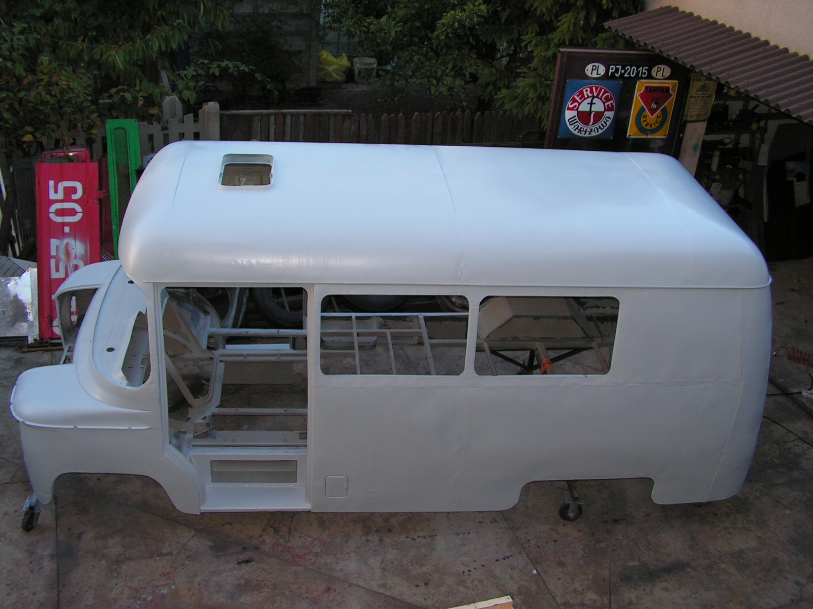

Powierzchnia gotowa do "malowania" i już właściwa, podstawowa warstwa zabezpieczająca i jednocześnie baza do dalszej pracy - podkład epoksydowy.
17PICT0958.JPG [ 691.34 KiB | Przeglądany 15639 razy ]
19PICT0962.JPG [ 699.85 KiB | Przeglądany 15639 razy ]
20PICT0971.JPG [ 915.79 KiB | Przeglądany 15639 razy ]
21PICT0003.JPG [ 745.22 KiB | Przeglądany 15639 razy ]
22PICT0005.JPG [ 696.68 KiB | Przeglądany 15639 razy ]
23PICT0010.JPG [ 826.69 KiB | Przeglądany 15639 razy ]
24PICT0011.JPG [ 641.84 KiB | Przeglądany 15639 razy ]
25PICT1131.JPG [ 812.57 KiB | Przeglądany 15639 razy ]

Jakże dobrze mi znany epoksyd ;D Żuka 8 dni szlifowałem :D

Nieźle, nieźle! Cóż za przejście z koloru "rdzawego", przez "nadpalony" do "białego" ;)
Zdaje się, że bez grama szpachli? Mocno zawstydziłeś tę zaszpachlowaną Nyskę, która stała u Ciebie na podwórku.
Gratuluję postępu prac! :D

no teraz to wyglada na 5+ 8) :wink:

Przyłączam się do gratulacji. Jeżeli jednak idzie z procesem powłokowania nadwozia podobnie jak ja mam to w zwyczaju to szpachla właśnie teraz sie pojawi ;)
Post: 11 października 2015, 23:47
No no no! Nieźle Ci idzie!
Nyska zaczyna "lśnić nowością"
...ale tak już na poważnie, to "bez grama szpachli" chyba się nie obejdzie :wink:
Oglądałem fotki pod powiększeniem no i na prawym przednim błotniku i gdzieś z tyłu trzeba będzie lekko wyrównać powierzchnię...
...no to wszystko przede mną
...skoro tak "zawstydziłeś tą Nysę, co stała obok" to już wiem dlaczego taka jest ruda (ten mój "szpachlowóz") - to ze wstydu :mrgreen:
Post: 12 października 2015, 07:29
Nie ważne jak nakładasz epoksyd, przed malowaniem należy go przeszlifować. Nic nie mówiłem o szpachli.
