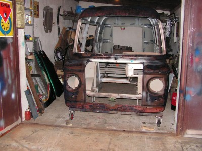

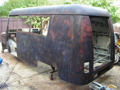

Post: 09 października 2015, 01:47

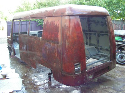

No i już wyszpachlowana 8) :wink:

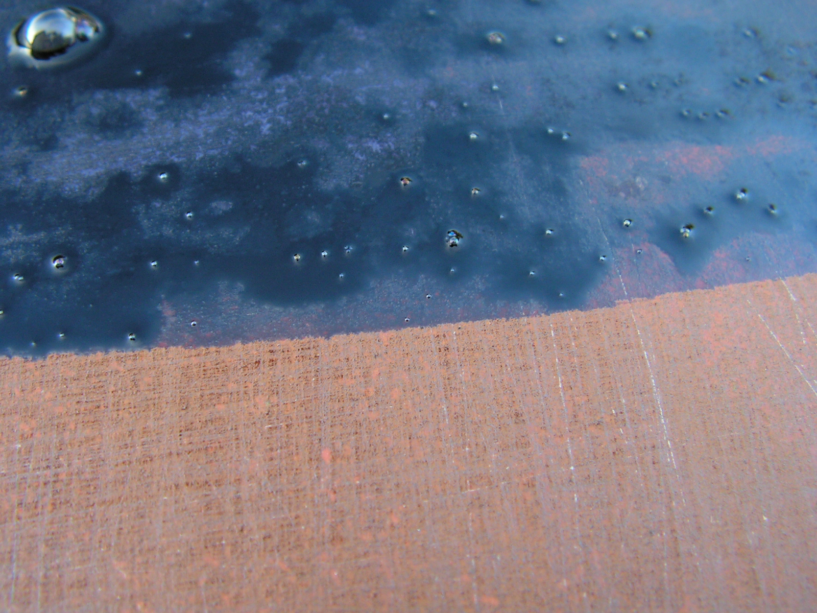

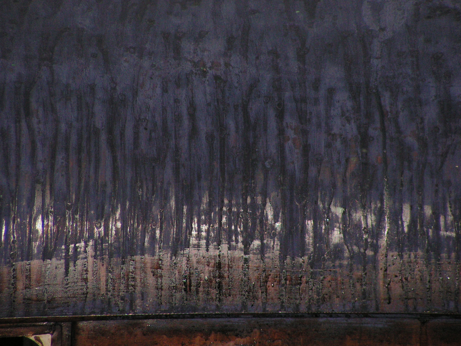

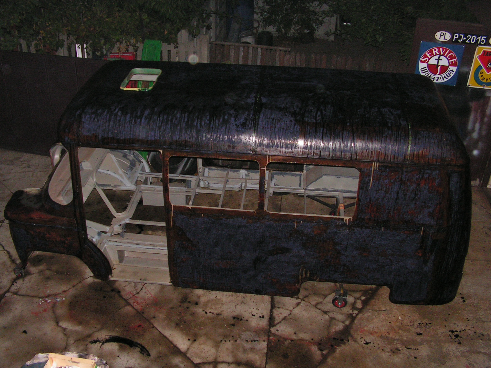

Odtłuszczanie, nałożenie Cortaninu.

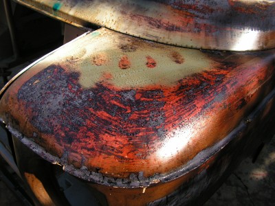

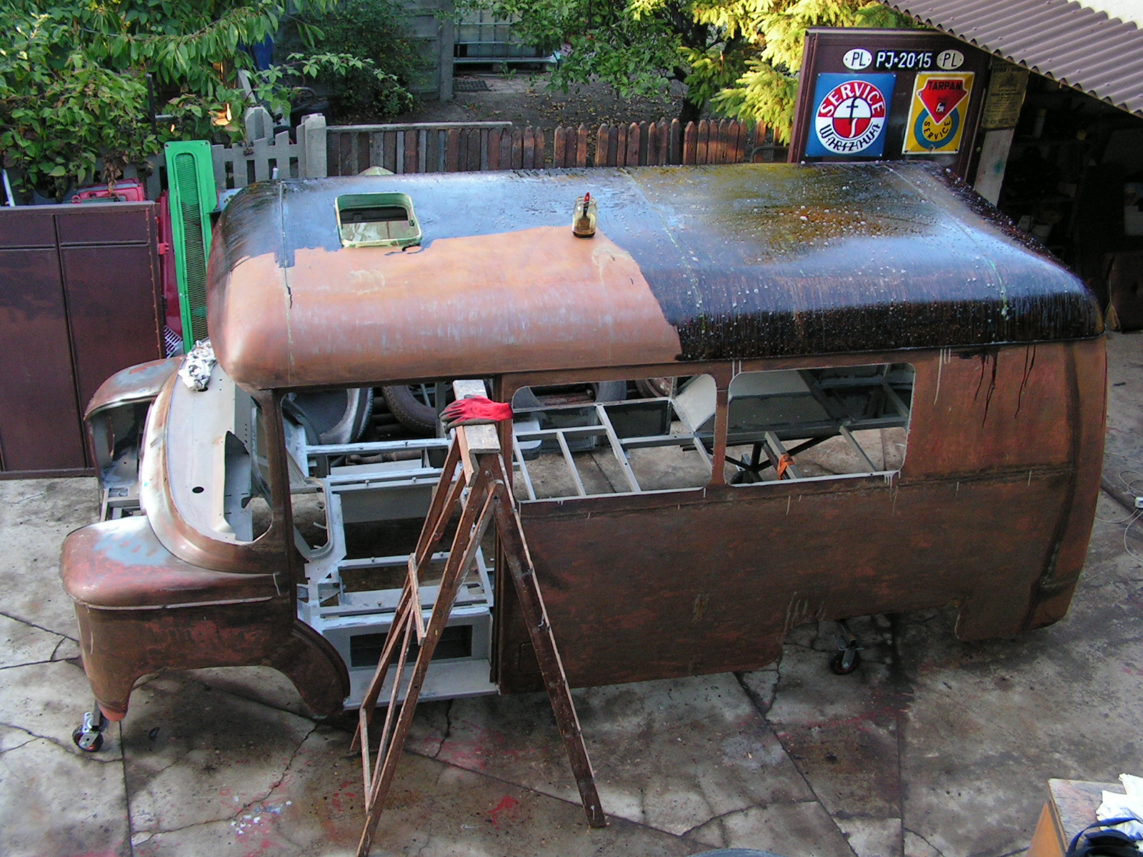

Post: 09 października 2015, 01:53

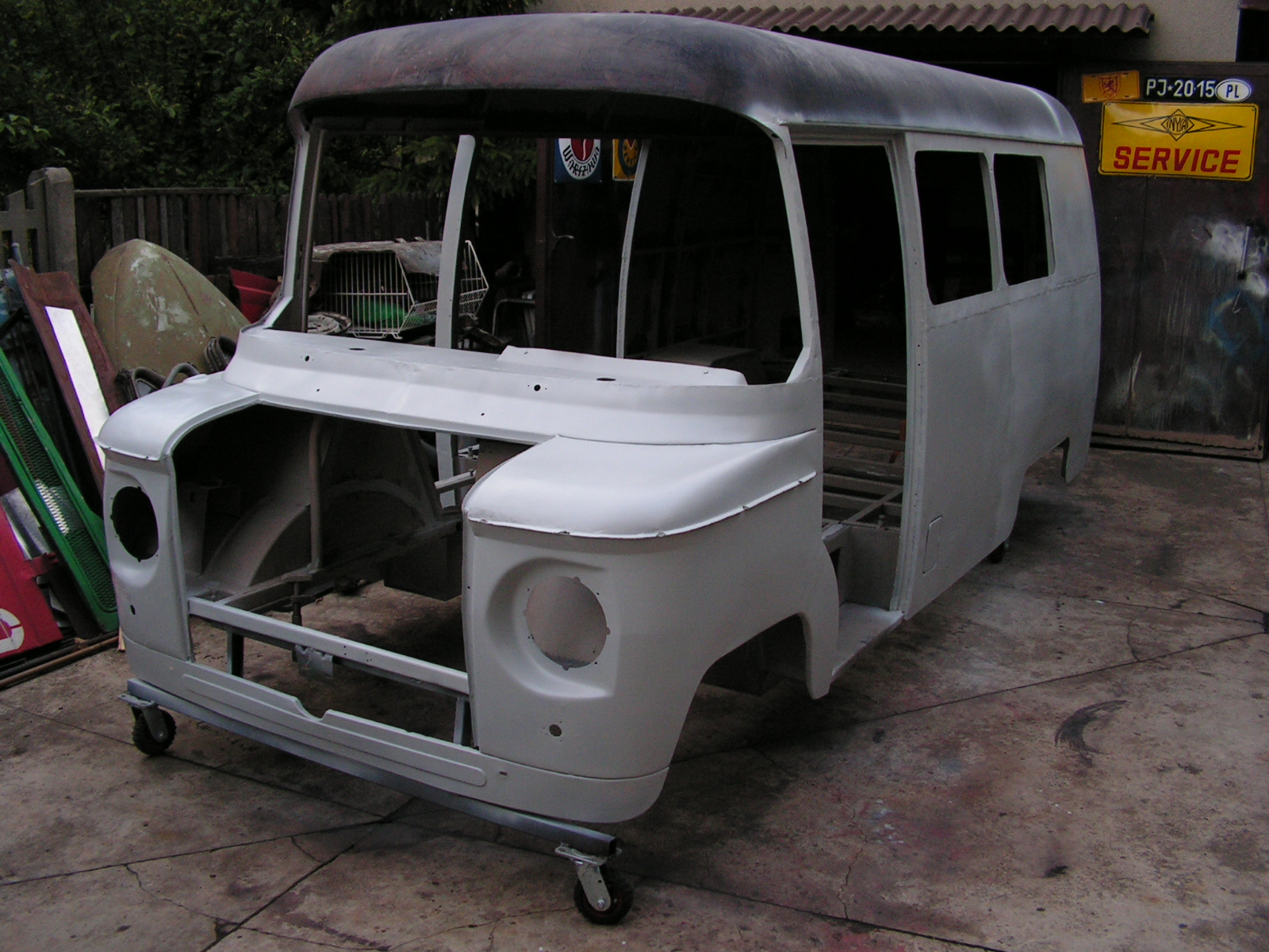

Po uplywie jednej doby i ciut - zmycie Cortaninu ze wszystkich nieskorodowanych miejsc.

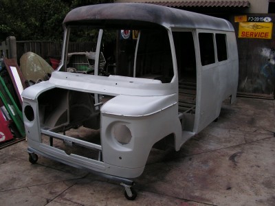

Post: 09 października 2015, 01:58

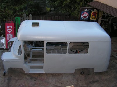

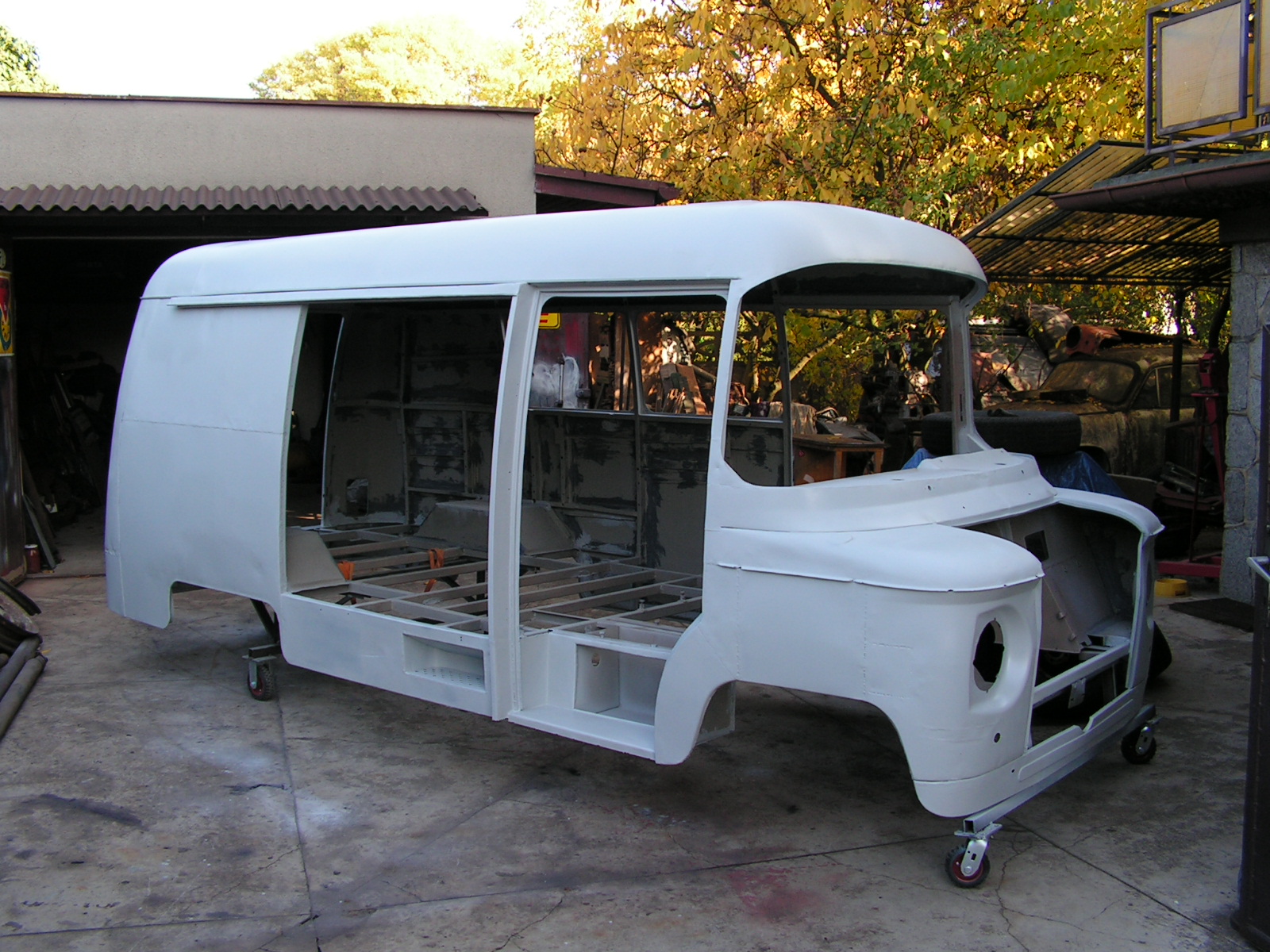

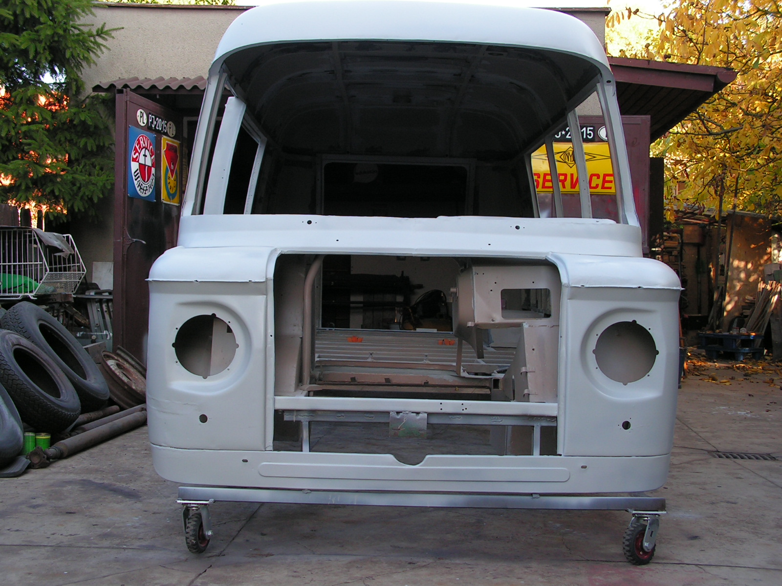

Powierzchnia gotowa do "malowania" i już właściwa, podstawowa warstwa zabezpieczająca i jednocześnie baza do dalszej pracy - podkład epoksydowy.

Jakże dobrze mi znany epoksyd ;D Żuka 8 dni szlifowałem :D

Nieźle, nieźle! Cóż za przejście z koloru "rdzawego", przez "nadpalony" do "białego" ;)
Zdaje się, że bez grama szpachli? Mocno zawstydziłeś tę zaszpachlowaną Nyskę, która stała u Ciebie na podwórku.
Gratuluję postępu prac! :D

no teraz to wyglada na 5+ 8) :wink:

Przyłączam się do gratulacji. Jeżeli jednak idzie z procesem powłokowania nadwozia podobnie jak ja mam to w zwyczaju to szpachla właśnie teraz sie pojawi ;)

No no no! Nieźle Ci idzie!
Nyska zaczyna "lśnić nowością"
...ale tak już na poważnie, to "bez grama szpachli" chyba się nie obejdzie :wink:
Oglądałem fotki pod powiększeniem no i na prawym przednim błotniku i gdzieś z tyłu trzeba będzie lekko wyrównać powierzchnię...

Nie ważne jak nakładasz epoksyd, przed malowaniem należy go przeszlifować. Nic nie mówiłem o szpachli.
