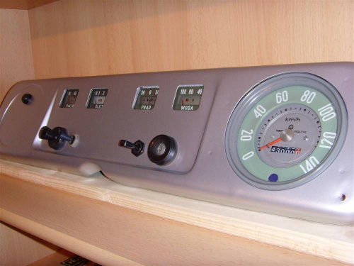

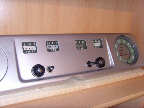

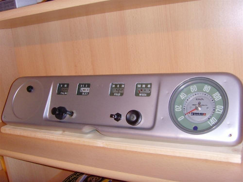

dekoracja mebli :D najpiekniejsza dlamnie dekoracja 8) odnowiona deska rozdzielcza montowana do 1982 roku w nysach 522 :wink: jeszcze bedzie podswietlenie na 12 V :wink:

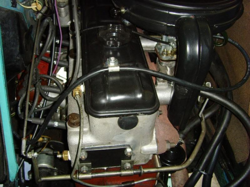

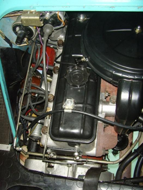

nadszedl czas wymiany glowicy na nowa :) stara glowica miala wypalone zawory wydechowe w cyl 2 i 4 przez to silnik niemial kompresji oraz nierownomierna praca na wolnych obrotach rzucanie :x regeneracja tej starej glowicy ktora przeszla juz wiele napraw i miala duzo kilometrow przejechanych byla nieoplacalna wiec zamontowalem nowa , musialem tez dac do planowania powierzchni ta nowa glowice , oraz wstawic rurke rozdzialu wody , to jest glowica ktora kiedys w duzych ilosciach na allegro sprzedawana byla za 250 zl jako bubel 2 kategoria , po poprawkach jakie trzeba zrobic jest to sprawna glowica nowego typu na bezolowiowa benzyne :wink: jak nowa glowica to tez 4 nowe swiece zaplonowe NGK B7HS ( na lato ) wkrecilem :)
Obrazek Obrazek Obrazek
maszyna TURBO NYSAN POWER :D 8) od zaraz przyspieszenie i moc , jak z garazu wyjechalem wyrwala sie do przodu jak nigdy przedtem :twisted:
