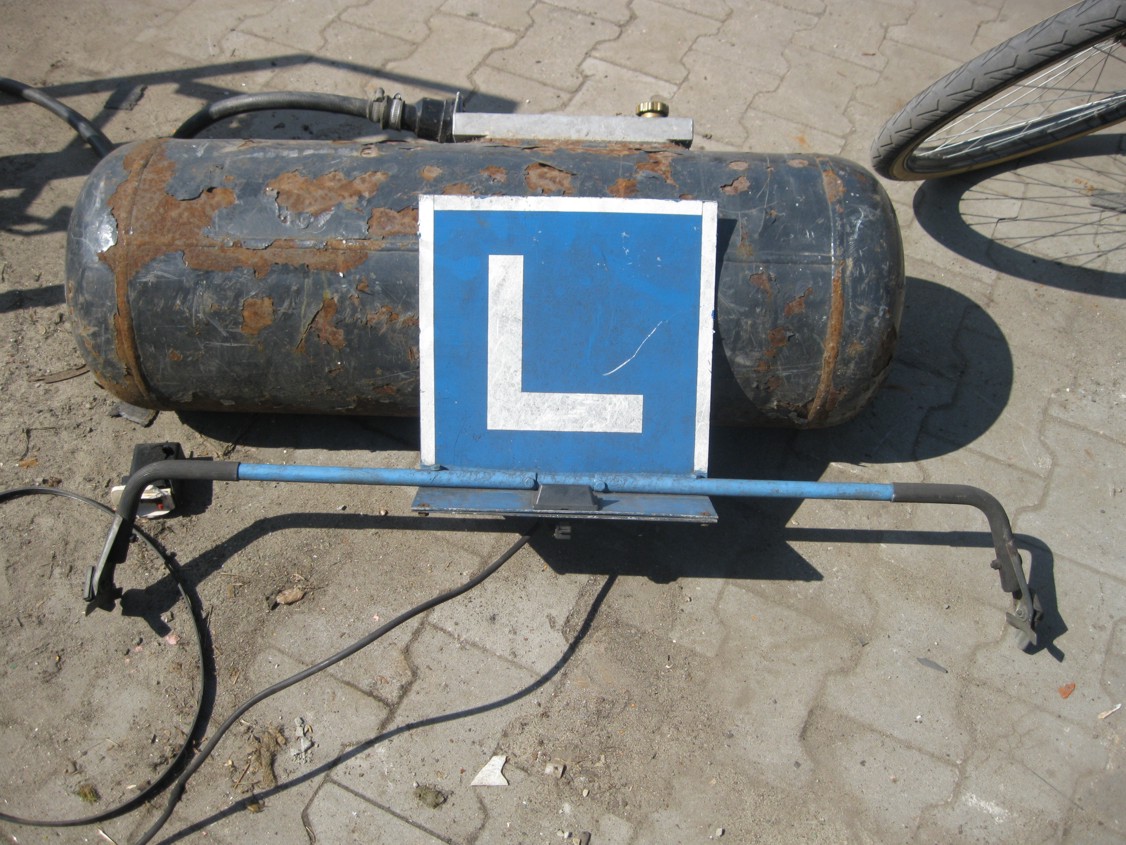

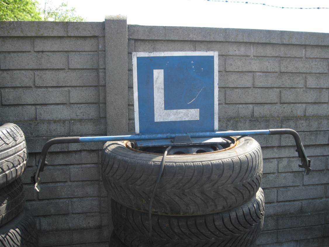

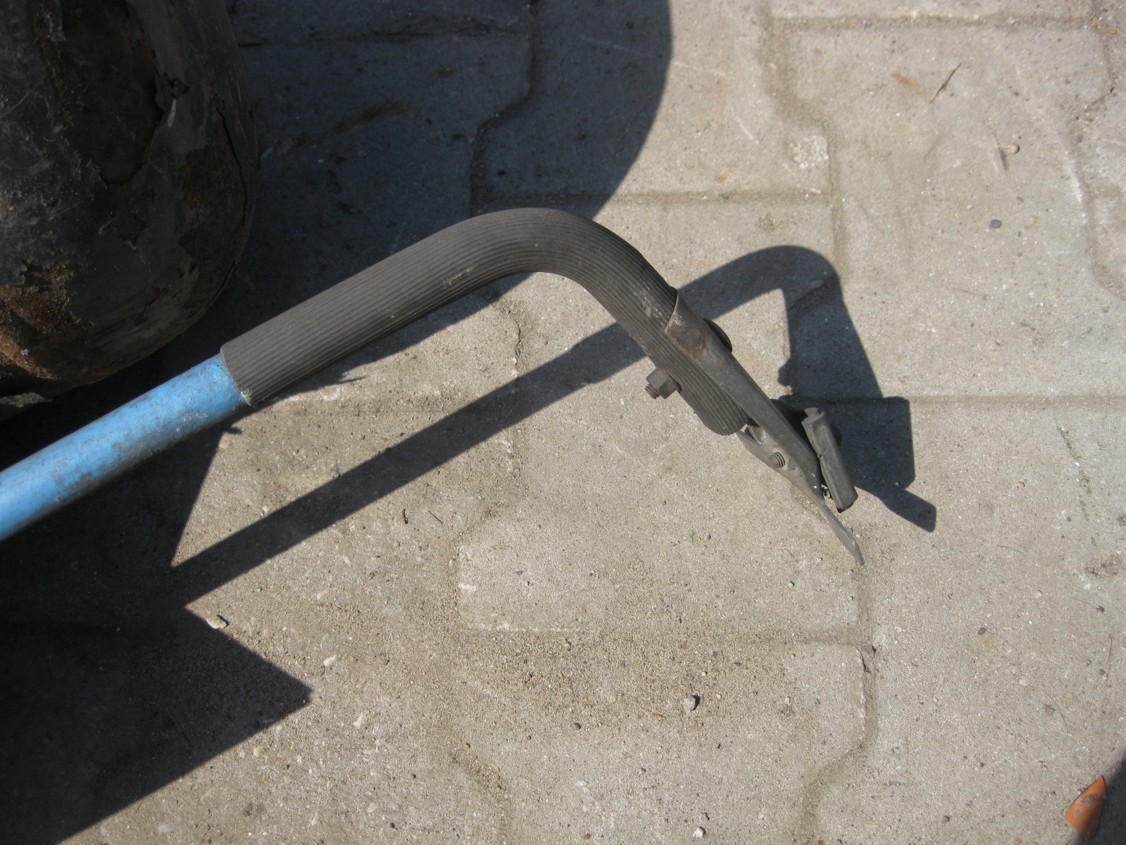

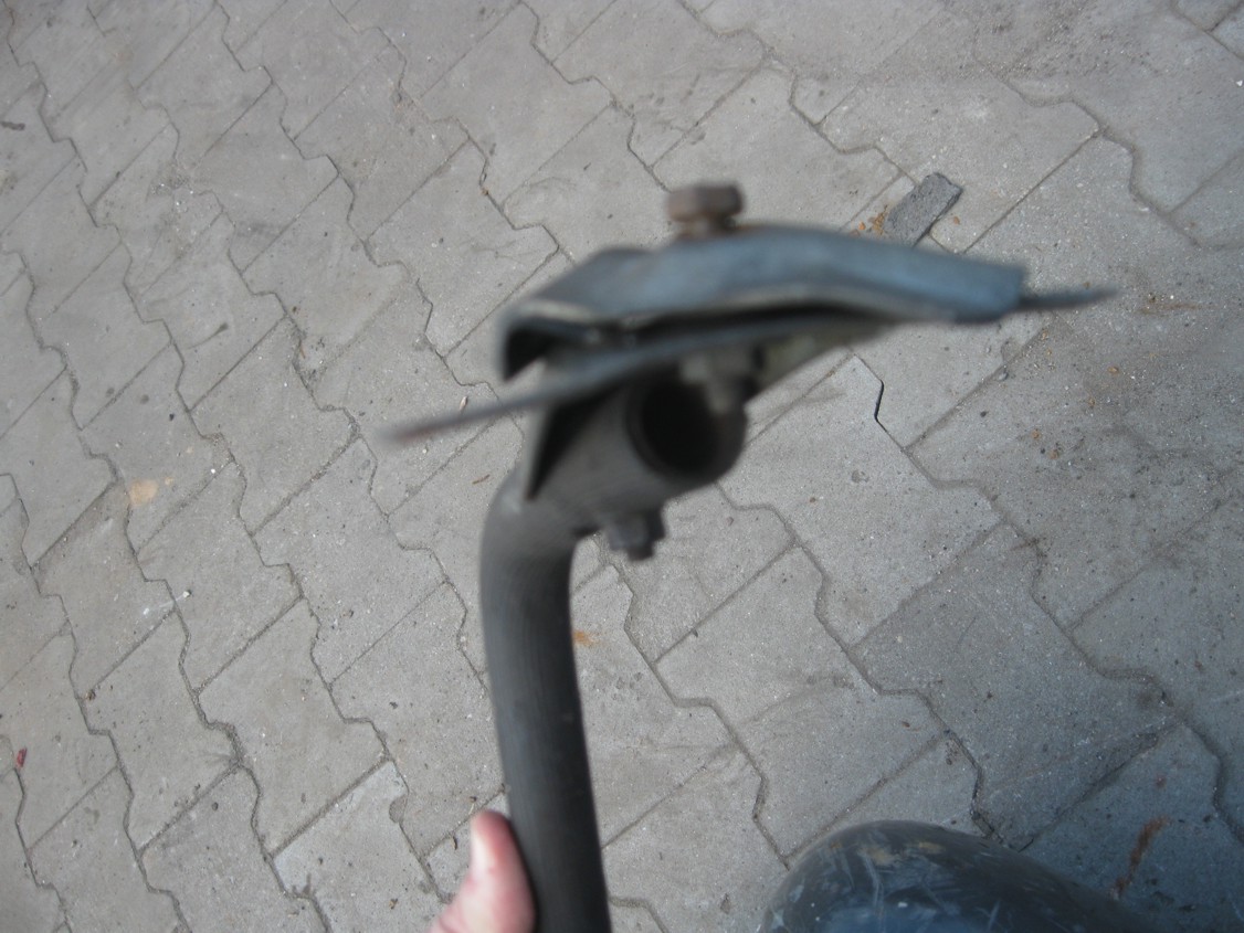

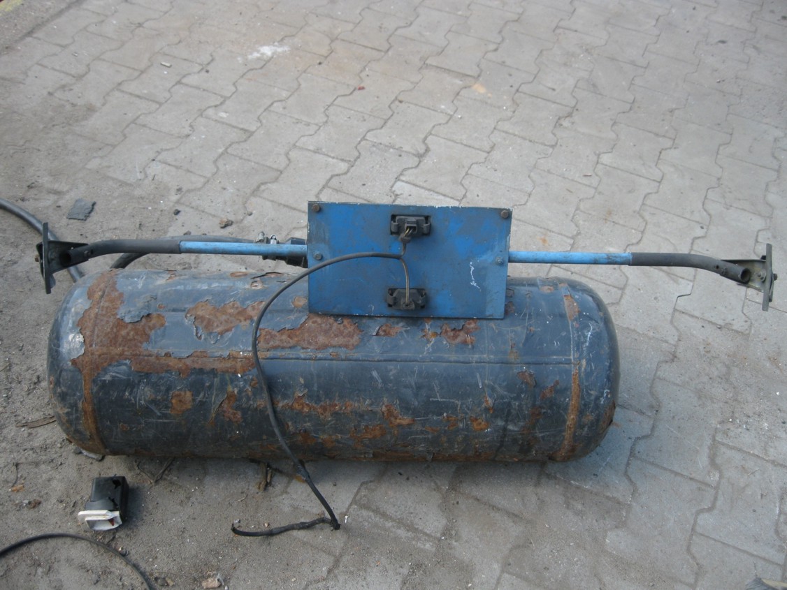

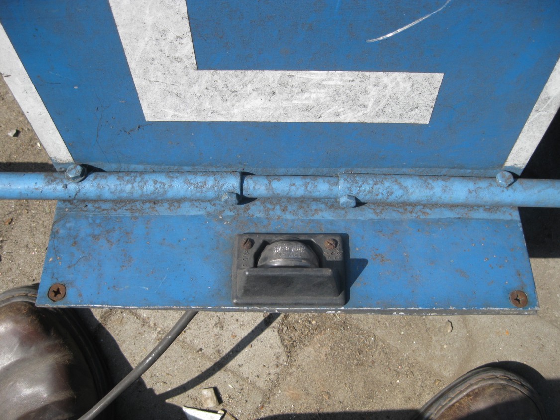

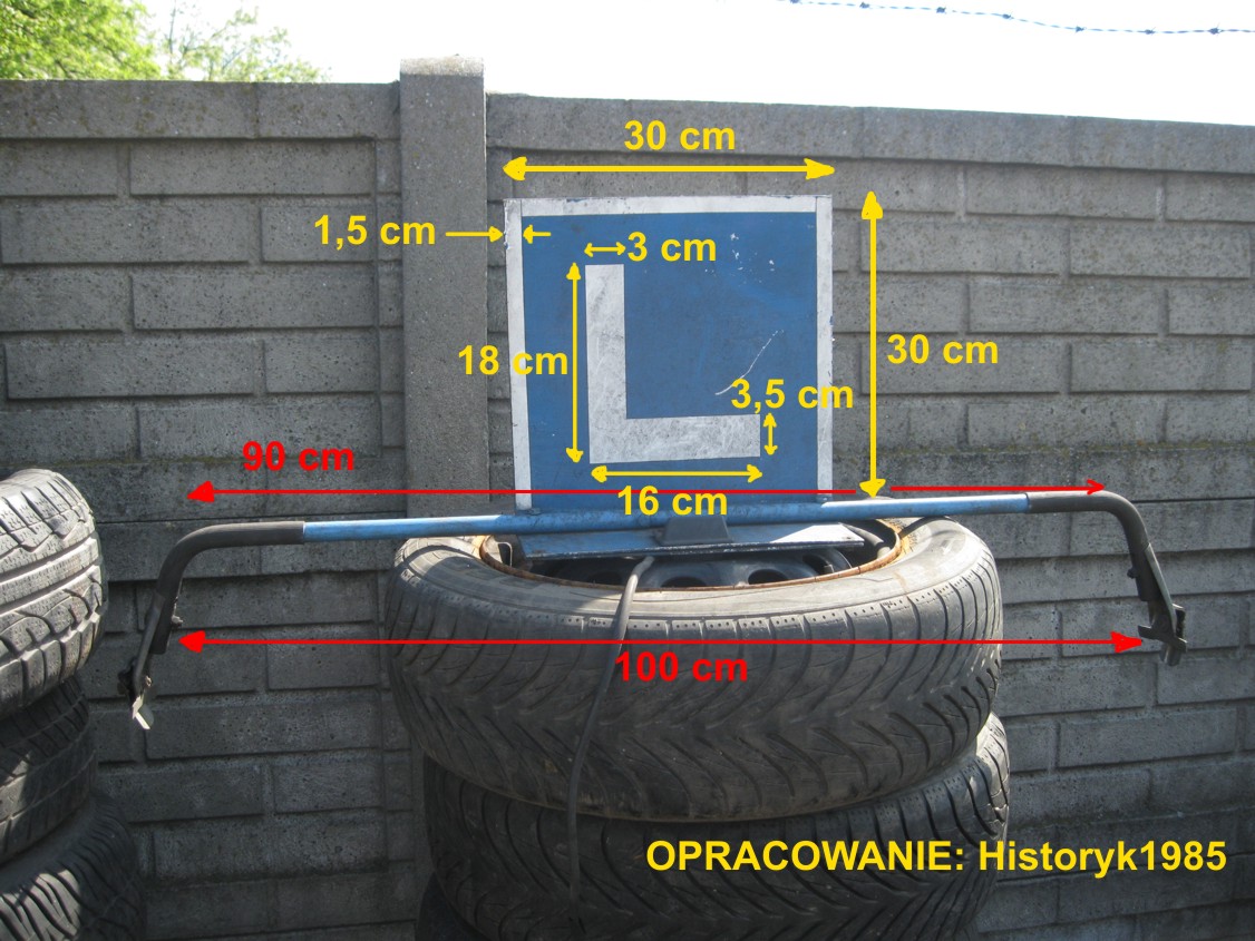

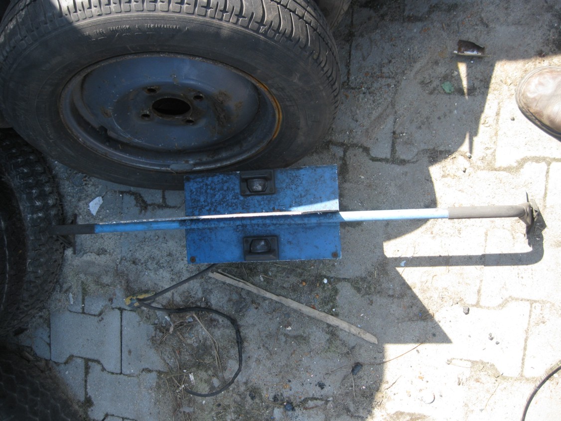

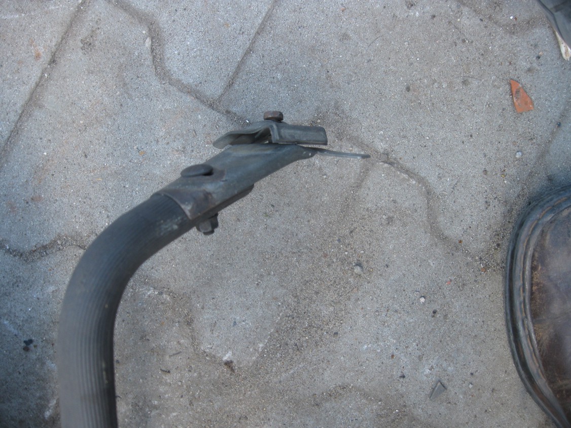

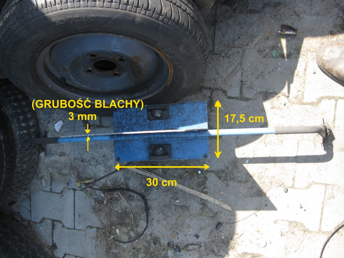

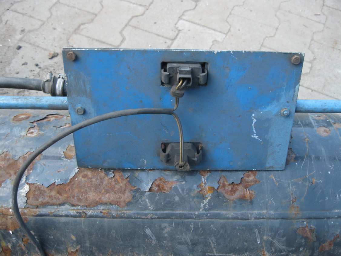

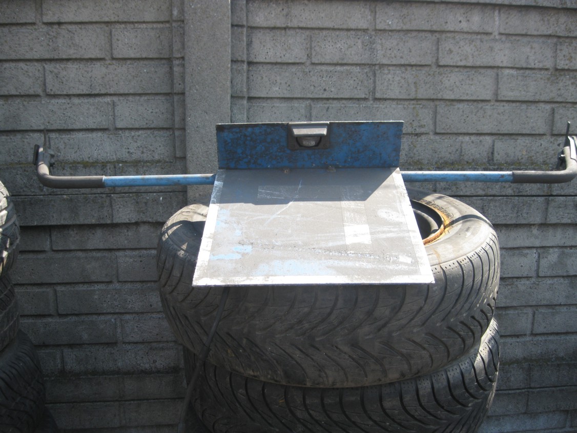

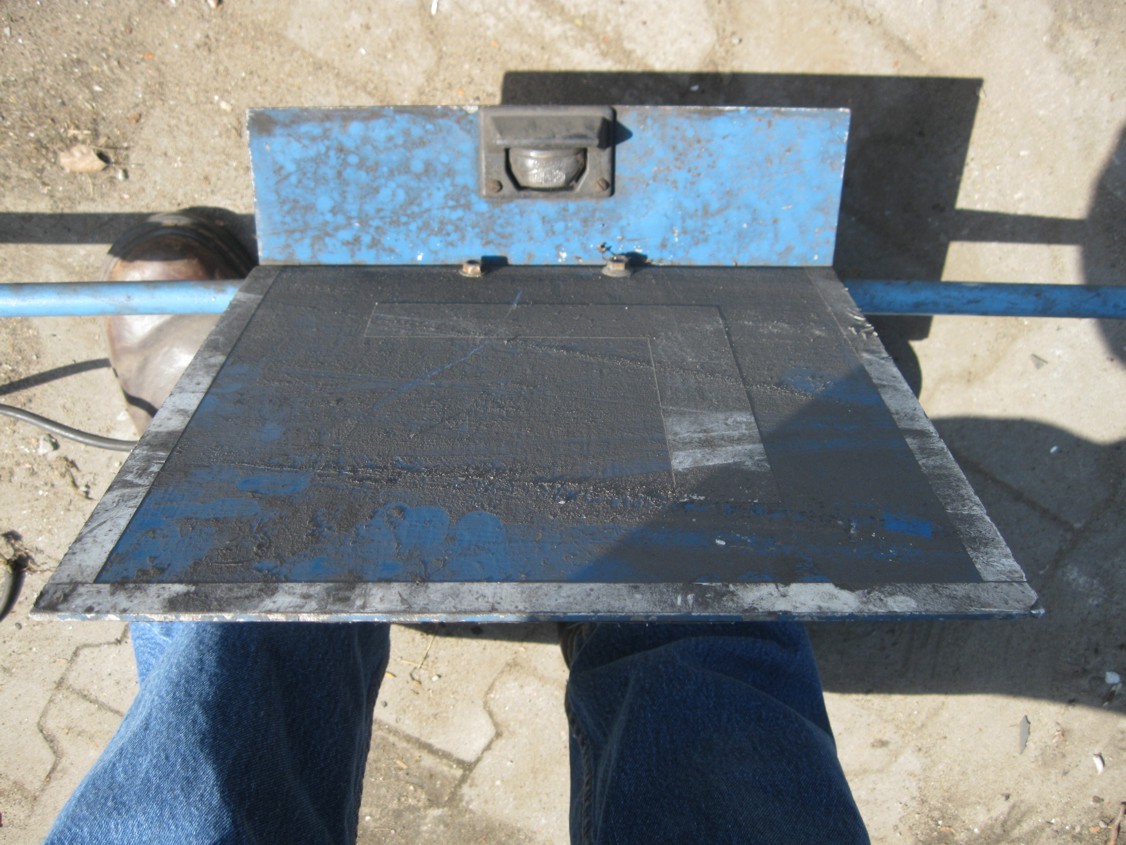

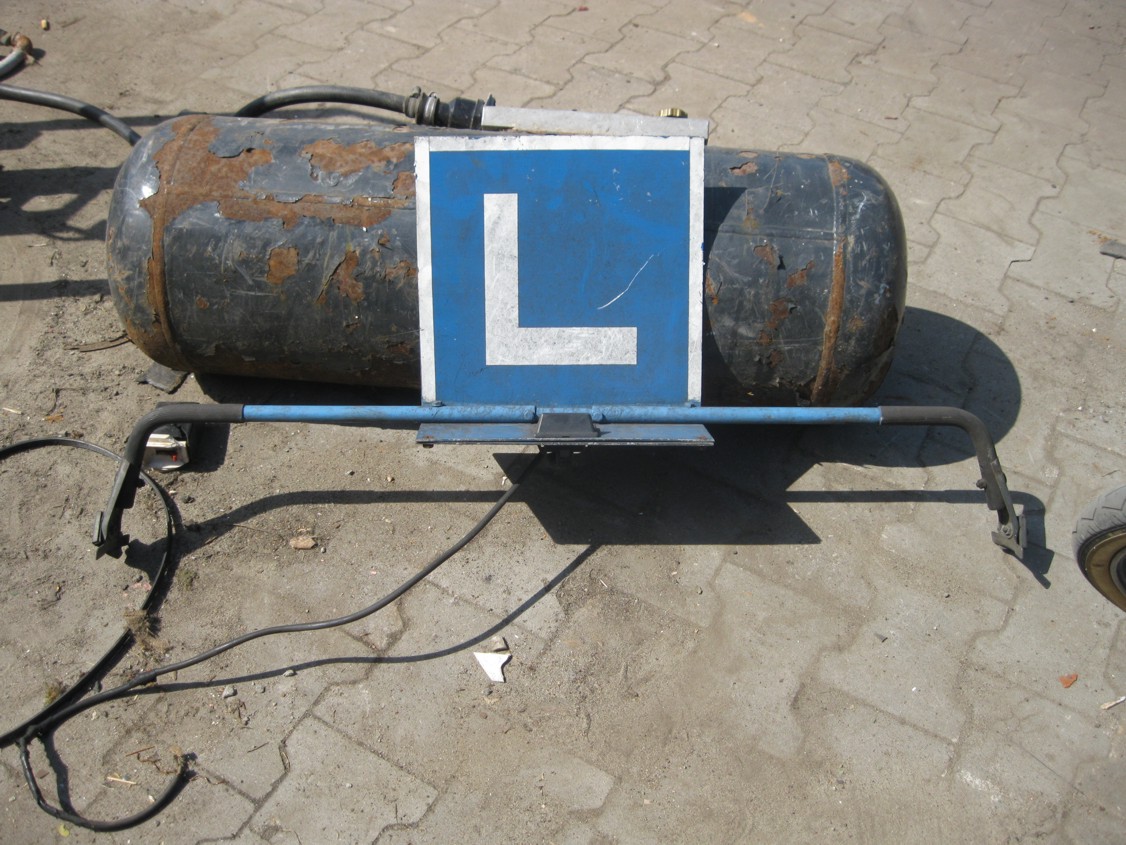

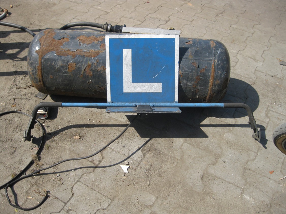

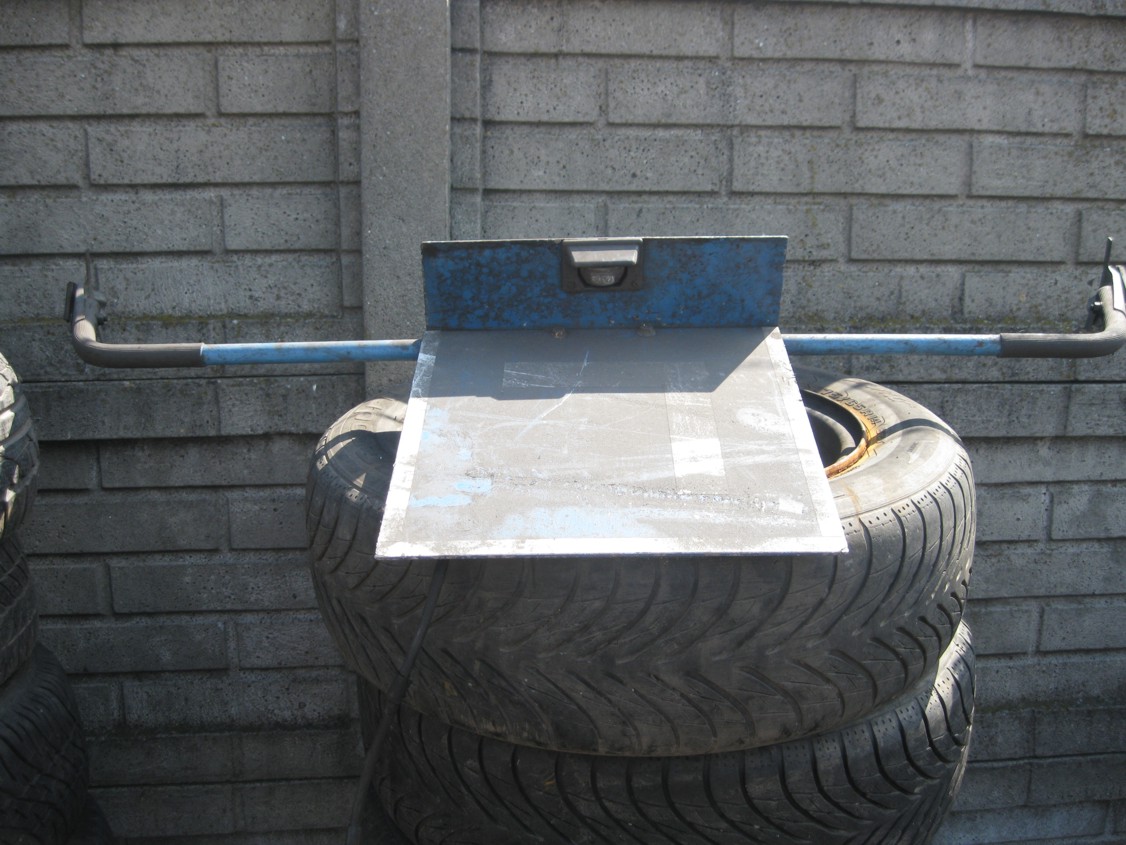

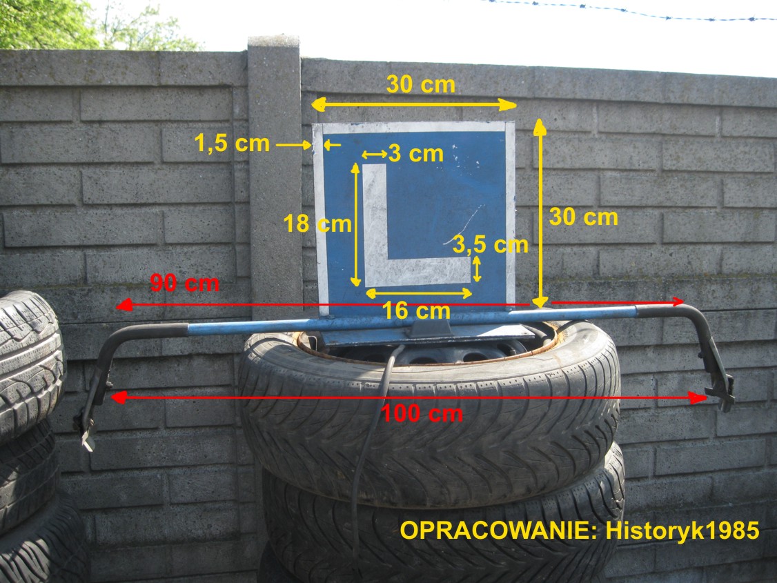

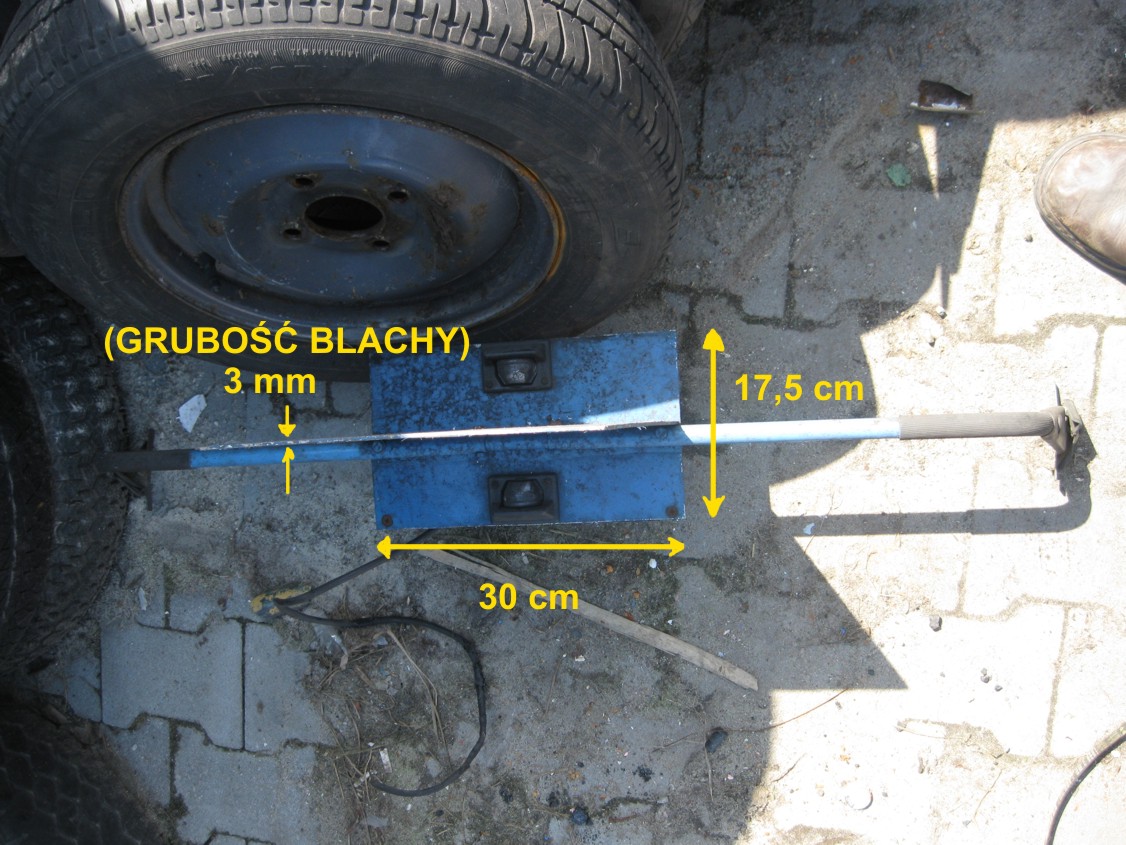

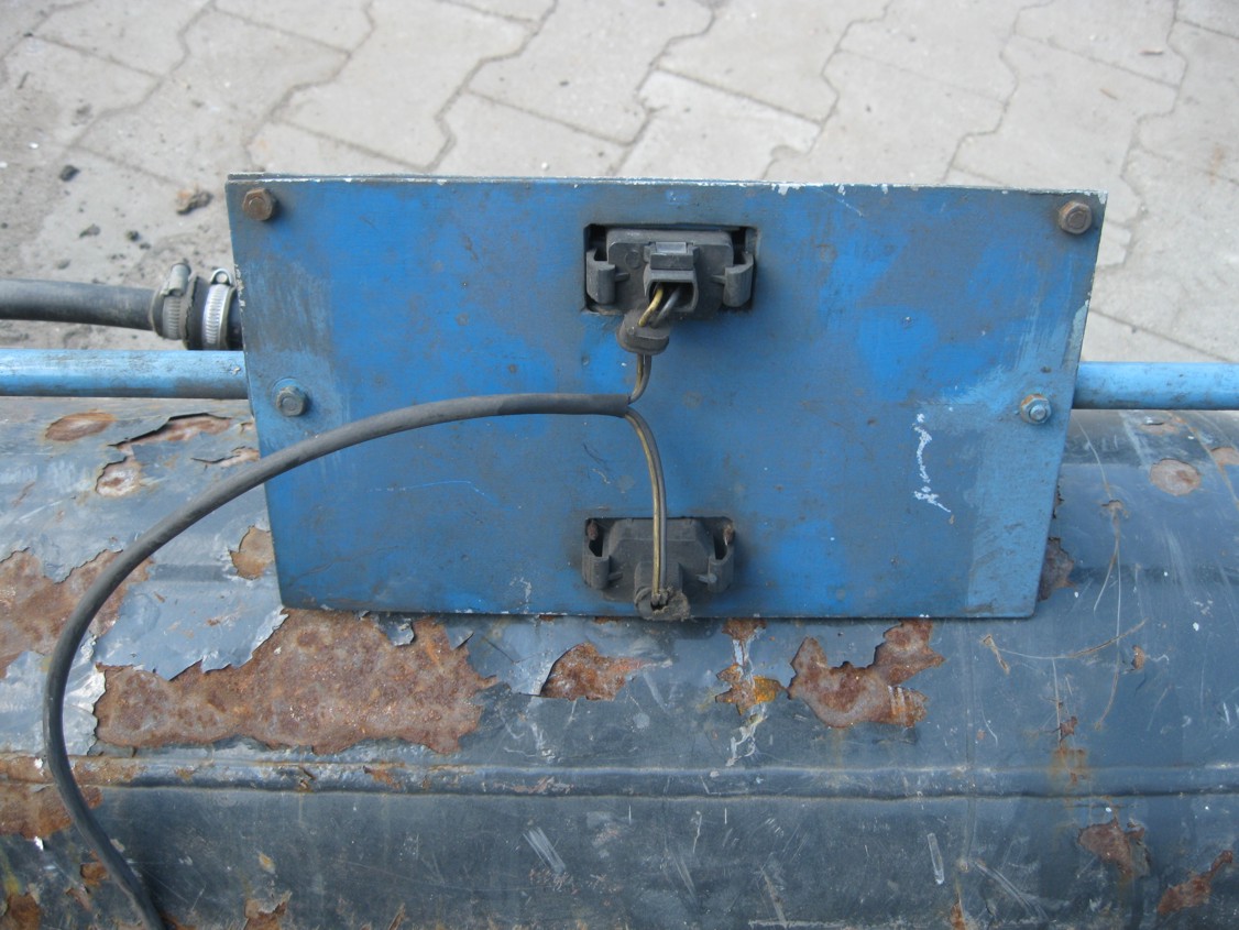

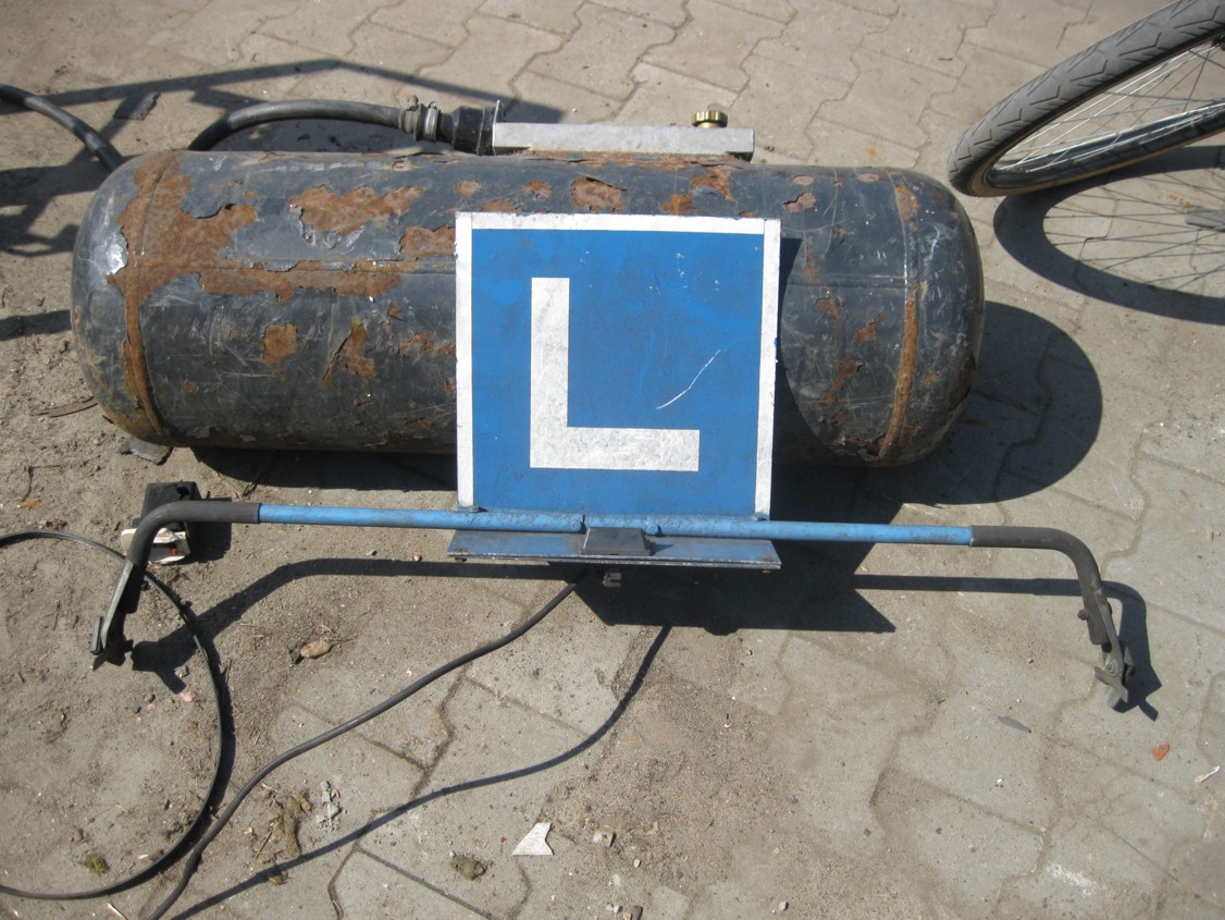

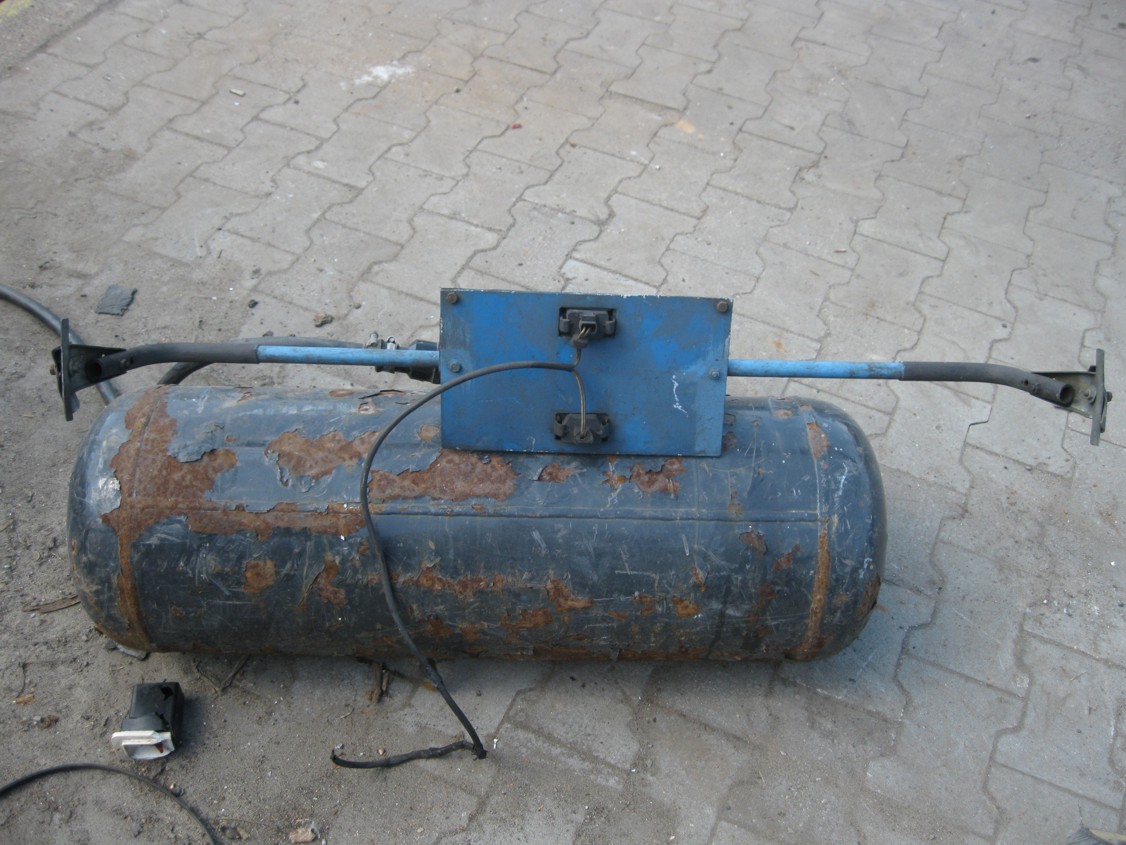

Wreszcie się dowiedziałem, jak wygląda ta cała "ELKA", którą montowano na dachach aut do nauki jazdy w latach 80-tych i 90-tych 8)
Cały ten zestaw pochodzi chyba z Malucha, ale tam była regulacja rozstawu i w Nysach "elkach" chyba identyczne zakładano na rynienki dachowe...
Egzemplarz niestety nie mój - spóźniłem się i już na złomie ktoś kupił to przede mną, ale zdążyłem w sam raz aby to obfotografować i wymierzyć!
Można łatwo zmajstrować replikę tego ustrojstwa więc wrzucam foty i wszystkie wymiary - może się komuś przyda w przyszłości...

...no i wymiary tego wszystkiego
L wymiary.jpg [ 243.37 KiB | Przeglądany 9446 razy ]
L wymiary 2.jpg [ 256.51 KiB | Przeglądany 9446 razy ]

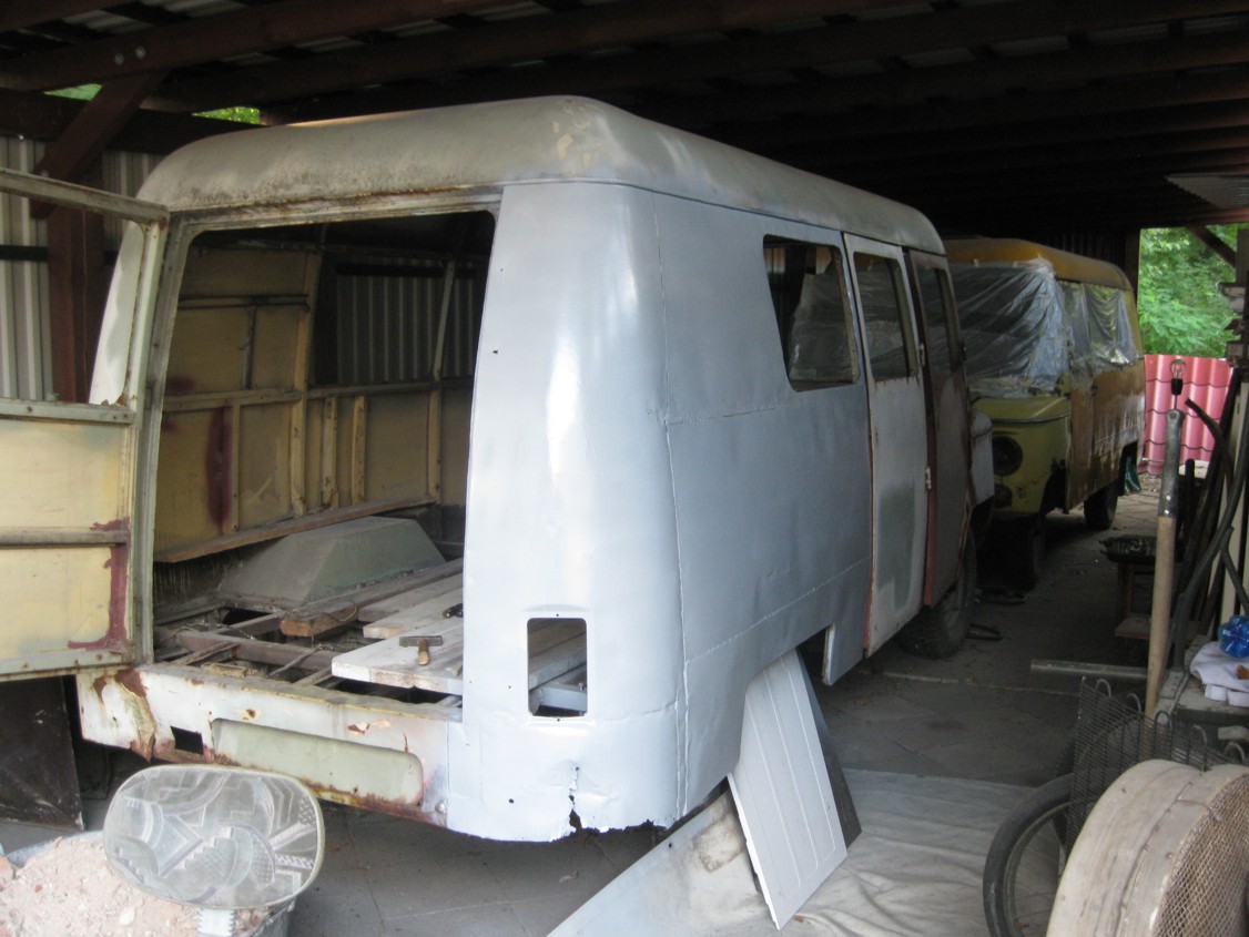

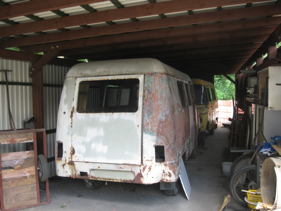

No to znowu "odgrzeję temat" :wink:

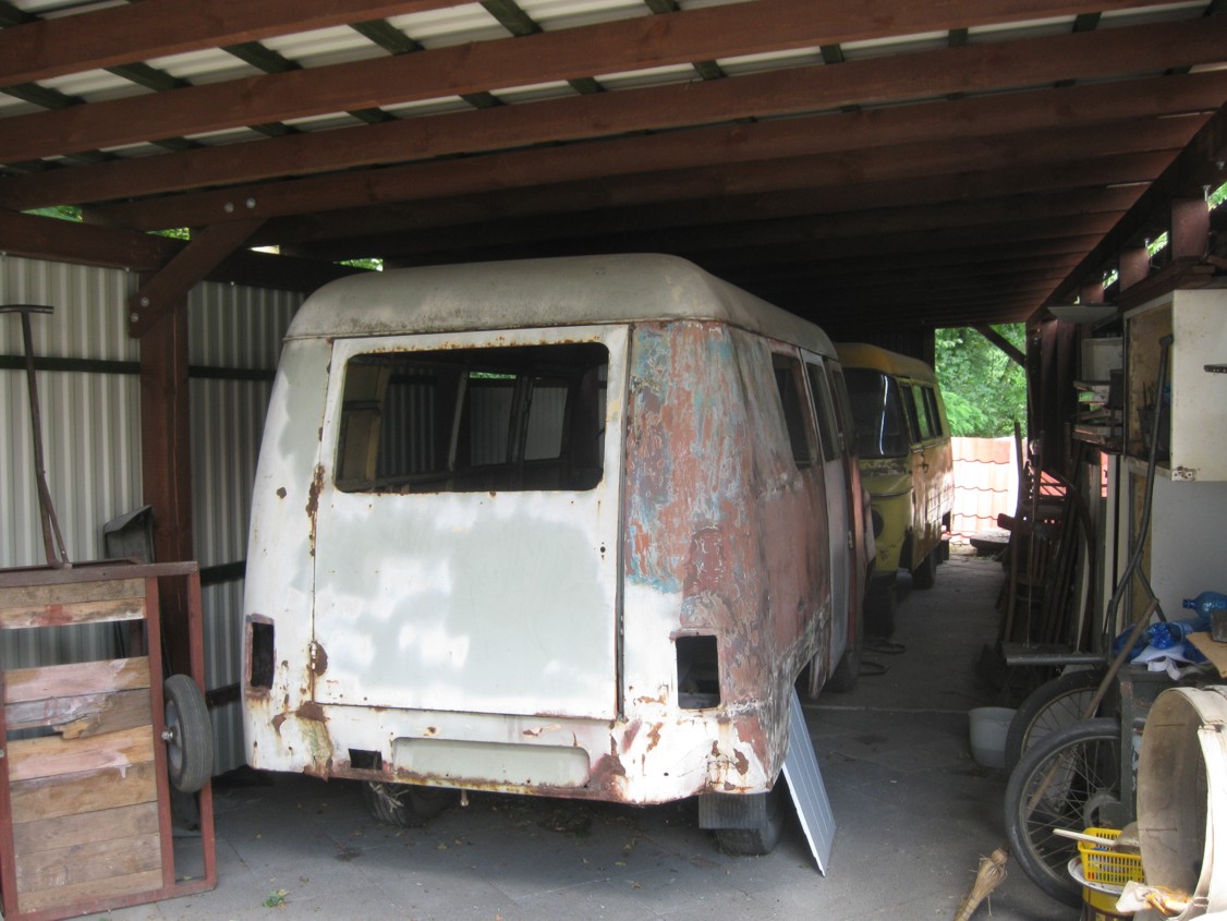

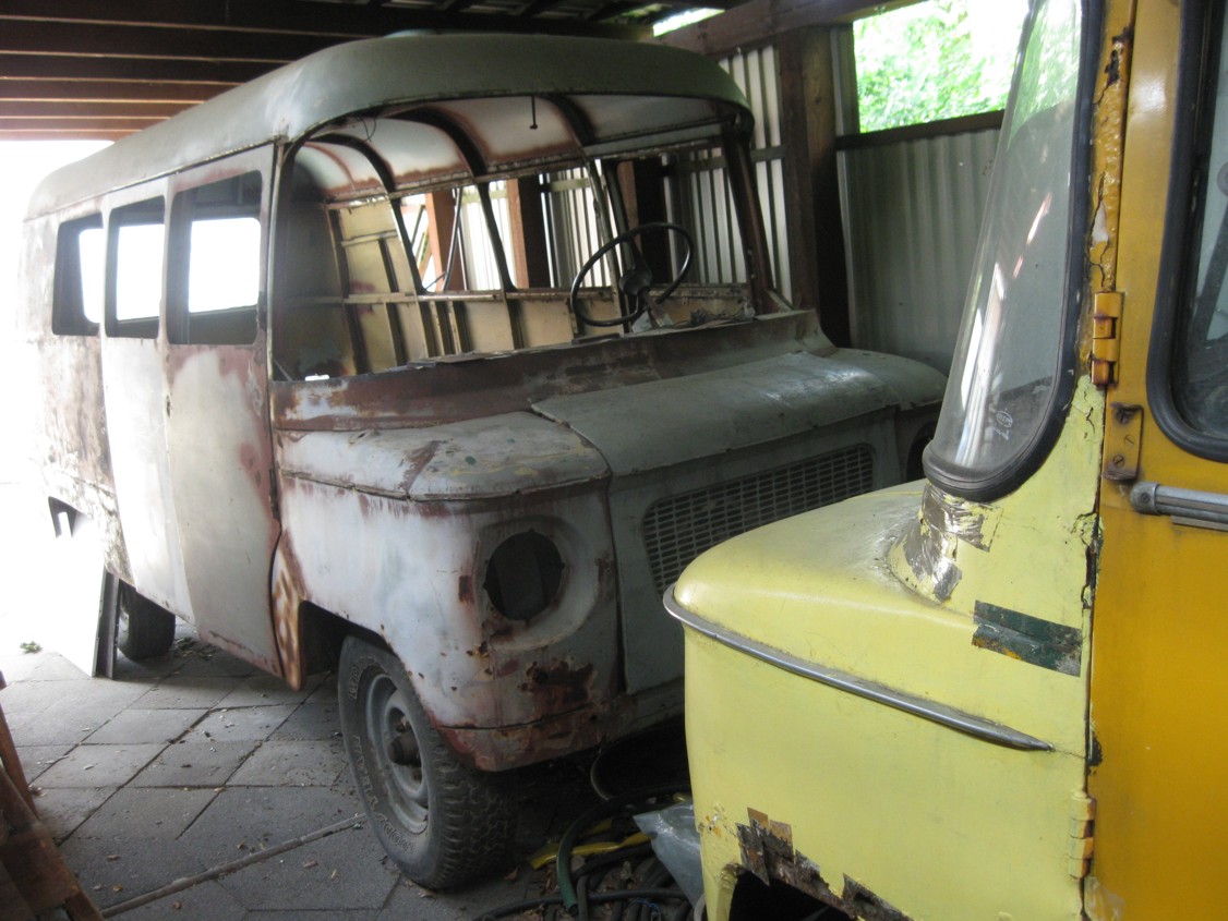

Ostatni raz temu wrzucałem fotki mojej "dziupli" jeszcze w zeszłym roku...

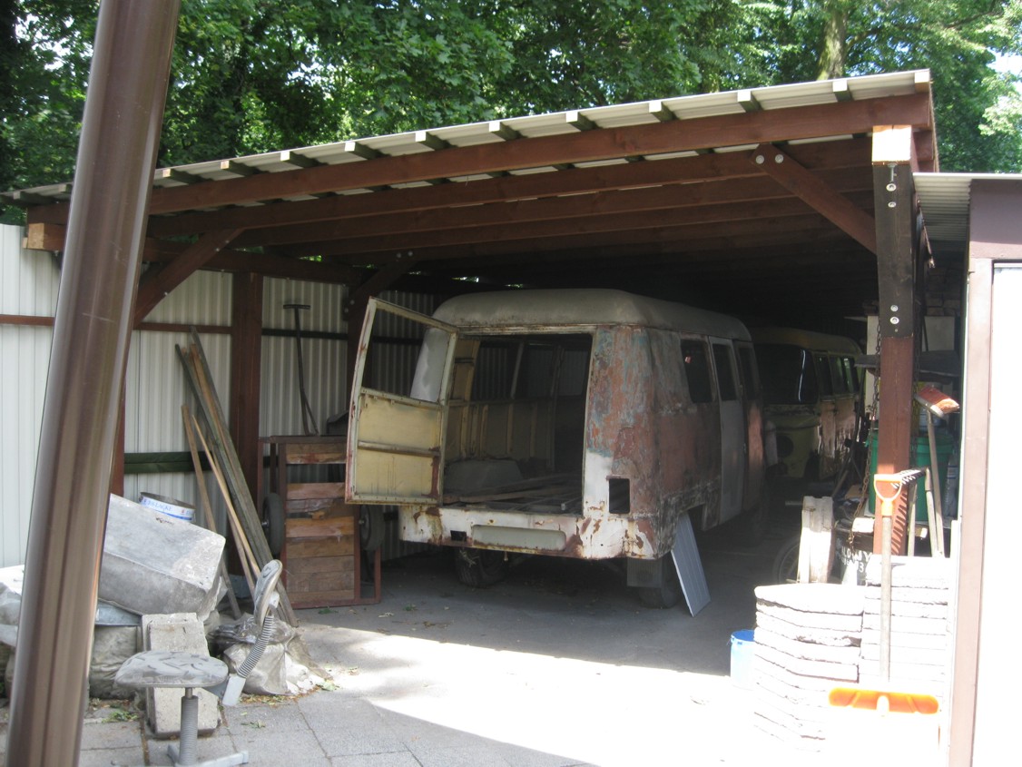

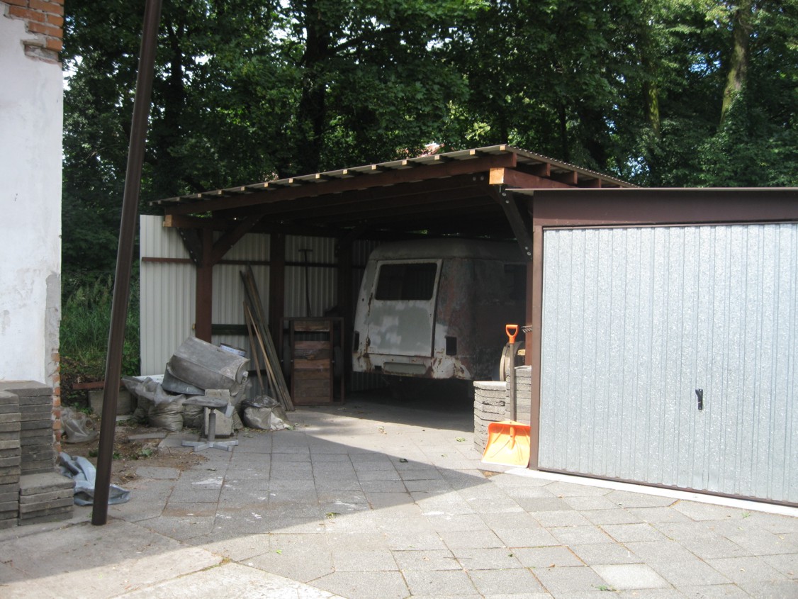

Teraz moje "Nyskowo" mieści już 2 Nysy bez problemu i pół trzeciej by się jeszcze zmieściło
Całość mojej "przechowalni Nysek" i tak jeszcze nie jest ukończona :wink:

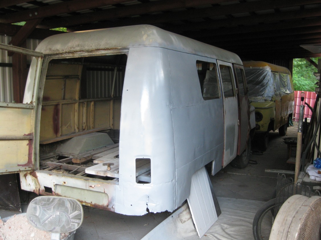

Post: 10 lipca 2016, 18:15

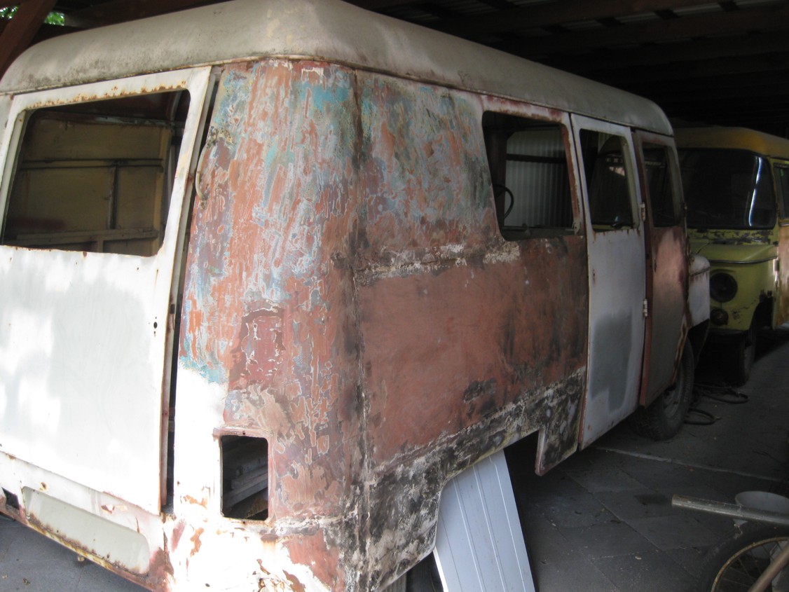

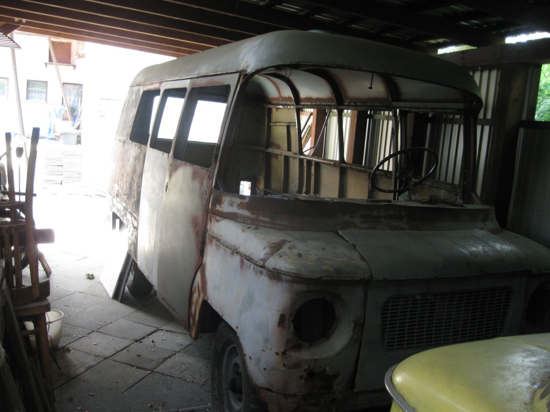

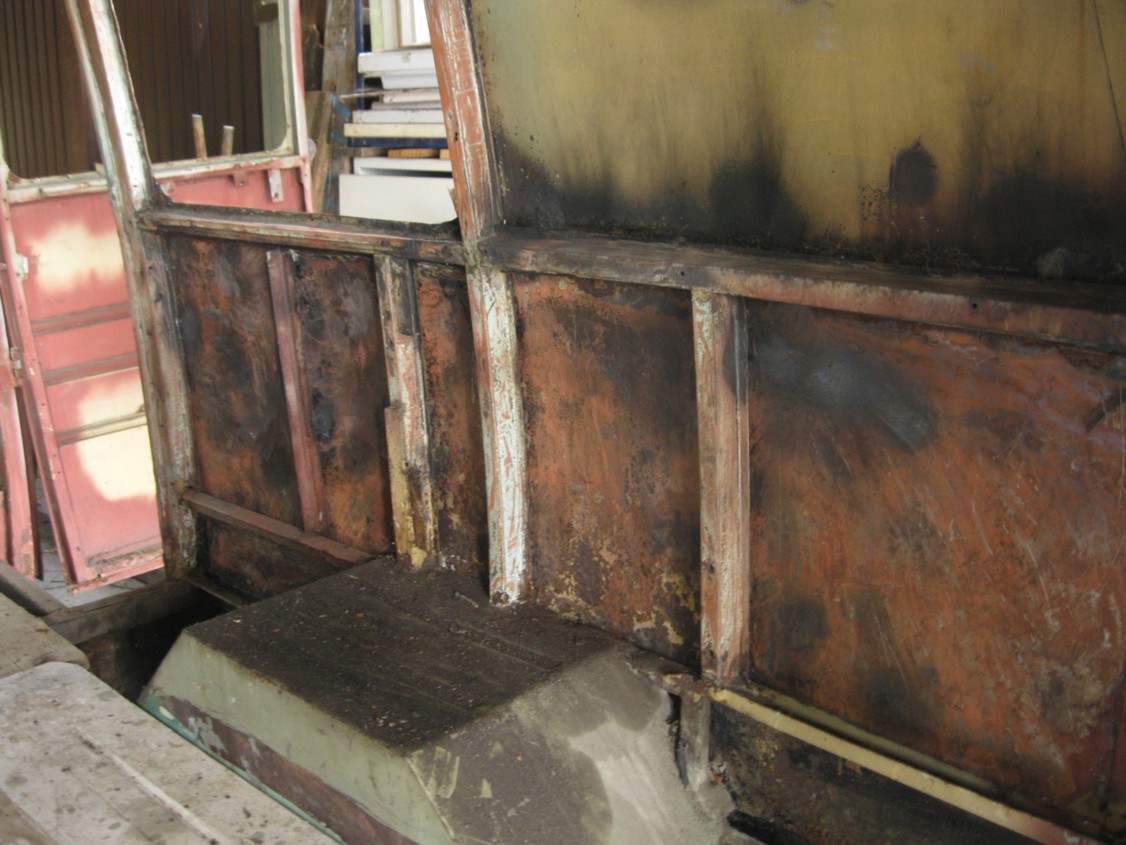

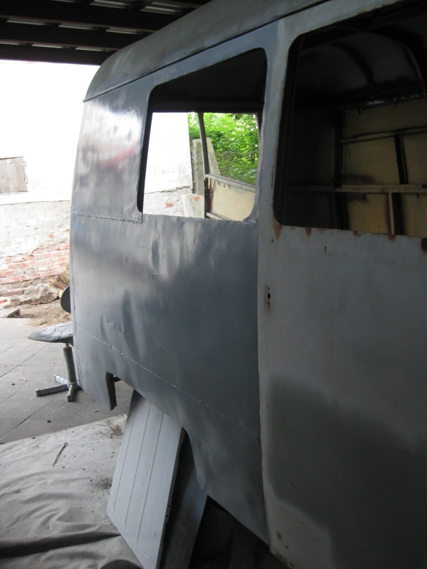

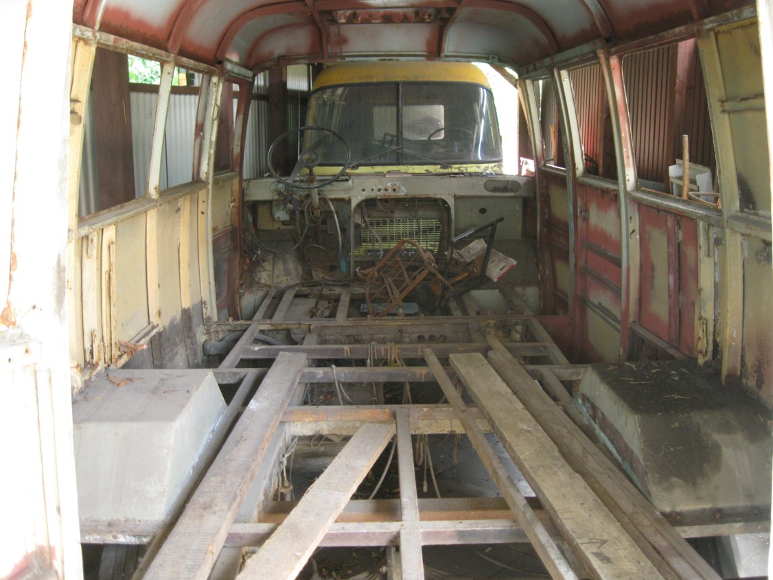

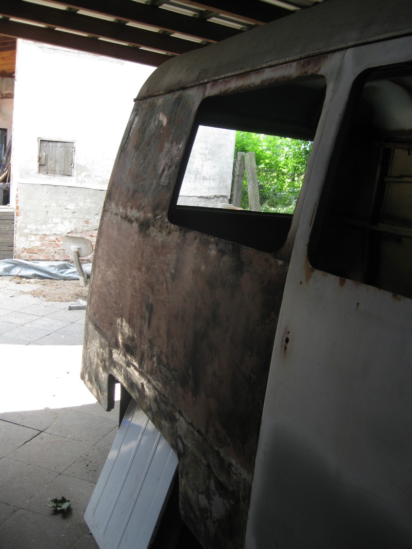

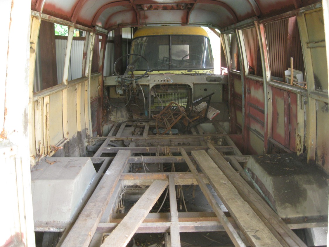

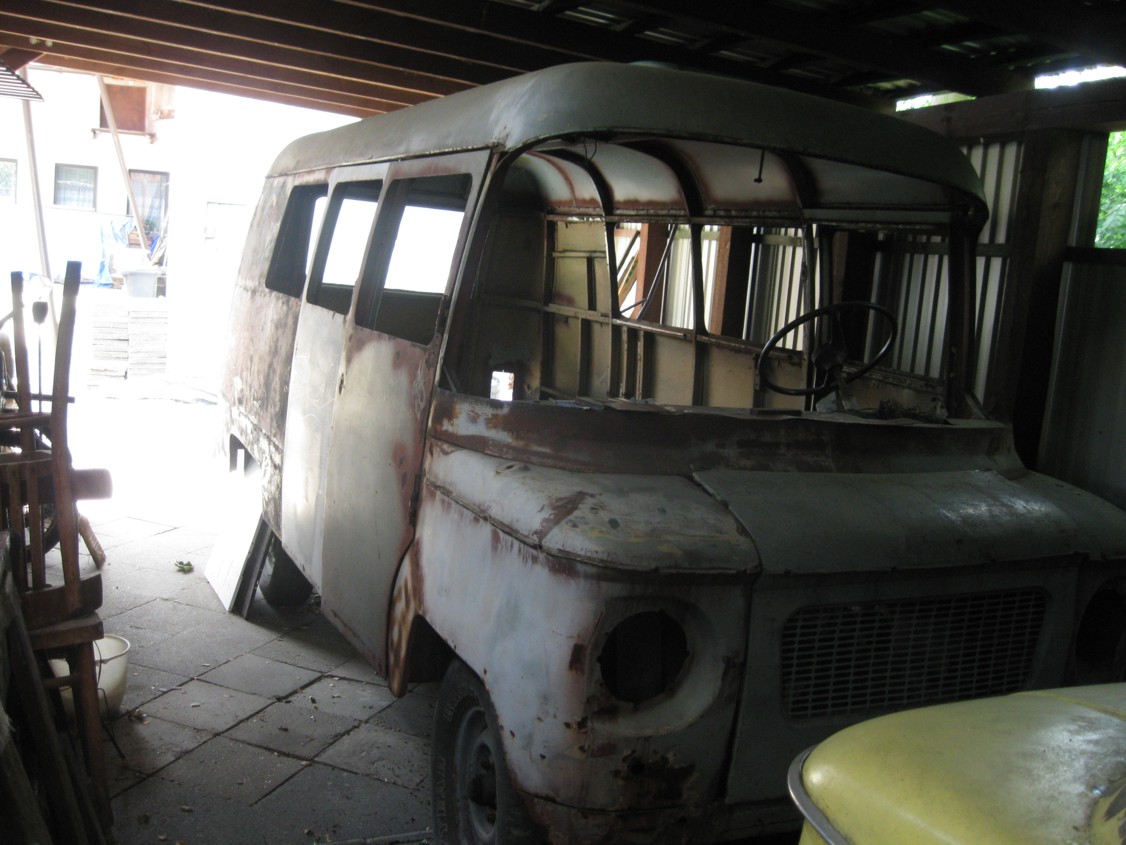

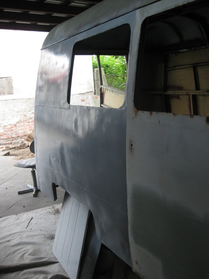

Wziąłem się w piątek za próbę opalenia szpachlówek vel "tynków" na tej szarej Nysce "szpachlowozie". Myślałem, że opalę kawałek i na tym koniec, a tu niespodzianka :shock: Wszystko złaziło tak gładko..., że w jakieś 3 godziny oskubałem do gołego metalu prawie 1/4 powierzchni nadwozia :shock: :shock: :shock:
Myślałem, że czyszczenie takiego kawałka tej karoserii zajmie mi jakiś tydzień, a tu proszę - od środka jak i na zewnątrz oczyszczona karoseria w 2 popołudnia!!!
ZERO SZLIFIEREK, ZERO DREMMELI, ZERO PIASKOWANIA :!: :!: :!:
Taką chyba metodą oczyszczę resztę tej budy.
Jednocześnie sam się rozwiązał problem filców między szkieletem - butla z propanem, opalarka, ogień i zero śladu filcu :wink: Oprócz filcu miałem tam napchane między szkielet i blachę, jakieś drewniane klocki, silikon i inne badziewia - wszystko oczyściłem w ten sam sposób :mrgreen:
Rozwiązałem też zagadkę takiej ilości szpachli na takiej powierzchni - na powierzchni karoserii było trochę pofalowane poszycie w paru miejscach i ktoś to chciał wyrównać...
No i tutaj pytanie - pamięta ktoś, jak się naciąga blachę na wgnieceniach metodą nagrzewania i schładzania? Bo wiem, że jest taka metoda, a blacha na wskutek nagrzania potrafi się ściągać w miejscach naciągnięcia, jeśli się ją odpowiednio w pewnych miejscach nagrzeje - czytałem o tym w jednej książce na 100% - jak usuwać wgniecenia, ale teraz nie pamiętam gdzie dokładnie o tym czytałem :-|
Oglądałem też te wszystkie "łaty" na tym nadwoziu i dochodzę do wniosku, że chyba z tą moją "belferką" nie jest aż tak źle. Szara, gdyby ktoś jej nie naprawiał, też by wyglądała prawie identycznie, jak ta żółta... Może i nadwozie żółtej kiedyś tak połatam... Warunek jest jeden - części, części i jeszcze raz części. Na dzisiaj mam tylko tyle "galanterii, że tylko na 1 nadwozie mi starczy. Jeśli żółtą budę miałbym zostawić, to muszę mieć takie bzdety, jak: blachy, szyby, listwy, wszelkie kształtki, itd, itp i to w jakiejś przyzwoitej cenie, a nie 100zł/szt :wink:

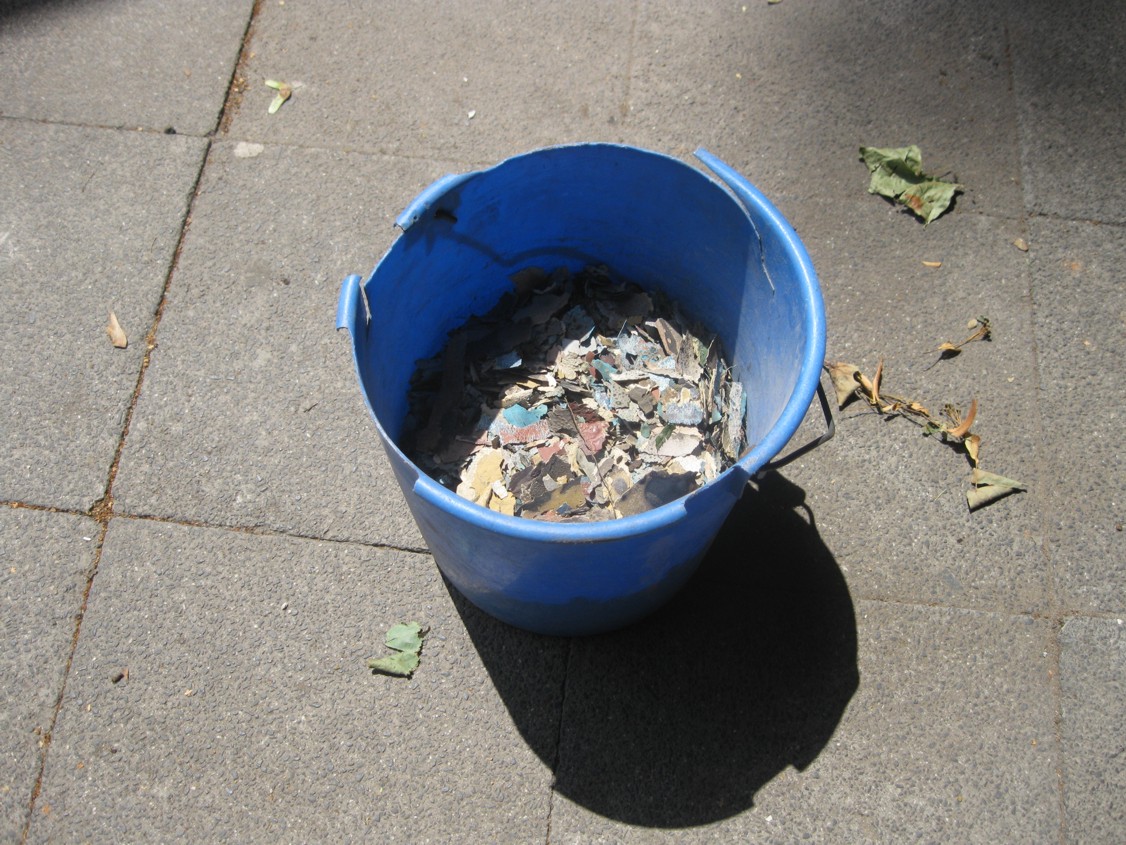

no i jeszcze odpowiedź na pytanie - co się stało z tymi szpachlówkami i ile ich było.
Przy zerowym zużyciu ścierniwa (bo opalałem gazem i zdrapywałem całe płaty) - macie tutaj całe wiadro zdrapanej szpachli z zewnętrznej powierzchni :mrgreen:
W najgrubszych miejscach była to warstwa 4,5mm grubości szpachli :mrgreen:

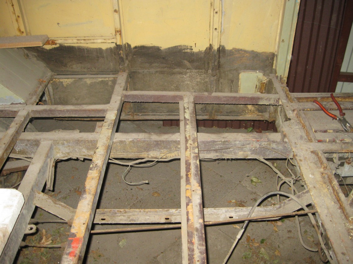

Musiałem wyjąć zbiornik paliwa. Po wyjęciu okazało się, że w środku zalegało jeszcze 8 litrów benzyny. No i teraz już wiem, co tak w środku śmierdziało. O ile wszystkie korki były, o tyle, smród wychodził przewodami paliwowymi, bo przecież silnika nie ma...
Gorzej z ramą - jest bardziej uszkodzona niż myślałem. Mam nadzieję, że będzie do odratowania :-| :?
Też się zastanawiam, czy ona nie miała czegoś wspólnego z PKP. Bo jak grzebałem przy ramie, to czułem zapach starych podkładów kolejowych...
