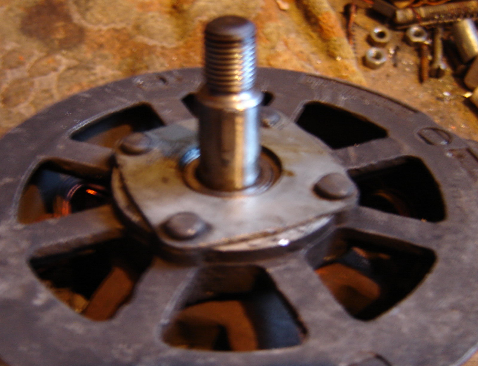

Mam na oku odpowiednią sztukę alternatora, ale dla porządku zajrzałem do aktualnego. Łożysko z tyłu wyłazi bez problemu, ale przednie jest umieszczone między dwoma takimi blaszkami, które są zanitowane. Rozbieralne - w sumie tak, ale potem trzeba by łatać partyzancko.
alte.jpg [ 231 KiB | Przeglądany 22093 razy ]

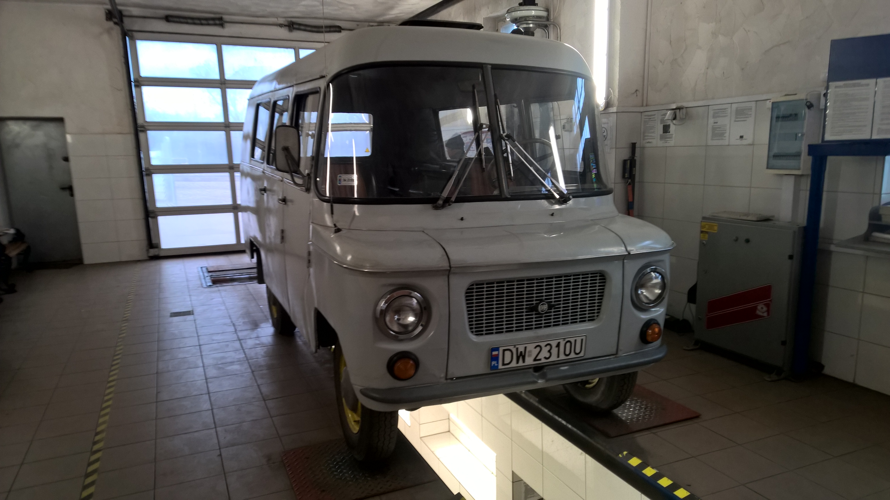

Nysa jeździ w sumie od przeglądu do przeglądu, a że przegląd przechodzi, to nie widać mnie tu często. Udało się w tym roku hamulce poprawić, ale jak pisałem kilka lat temu o dziwnym piszczeniu po nagrzaniu silnika, tak nic się nie zmieniło mimo wymiany alternatora, więc będziemy patrzeć w kierunku paska i pompy wody. Na tyle niewiele się jeździ, że to nie jest super uciążliwe, a zdiagnozować trudno.
WP_20171214_11_07_41_Pro.jpg [ 1.26 MiB | Przeglądany 20597 razy ]

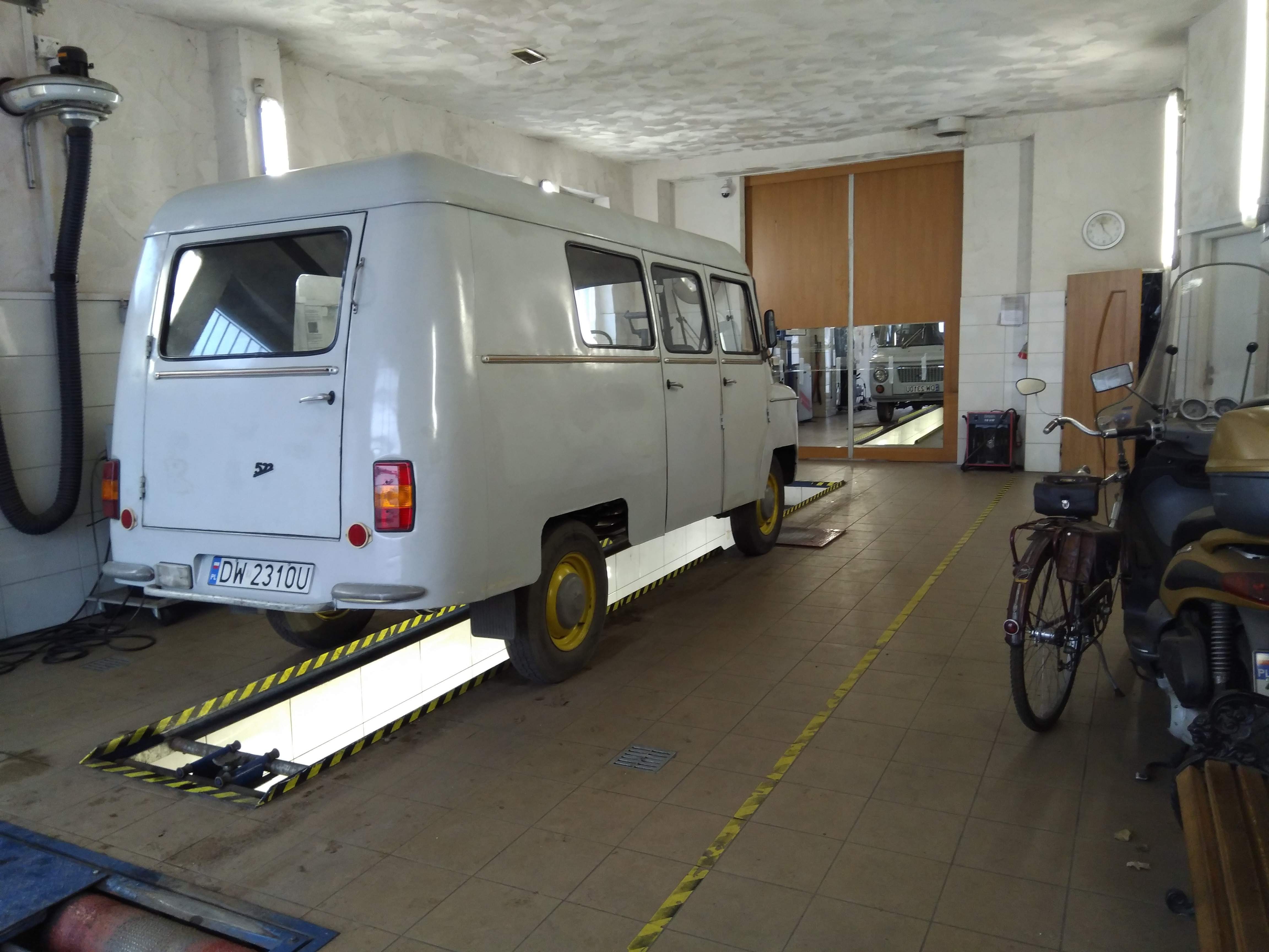

37 lat a pali na widok kluczyka i jeździ :wink:
Teraz to już nawet diagnosta daje namiary na jakieś muzeum, co chętnie odkupi.
Z tym tajemniczym piszczeniem trzeba w końcu coś zrobić, bo zaraz będzie dziesięciolecie :mrgreen:
IMG_20181214_111849.jpg [ 679.49 KiB | Przeglądany 19939 razy ]
