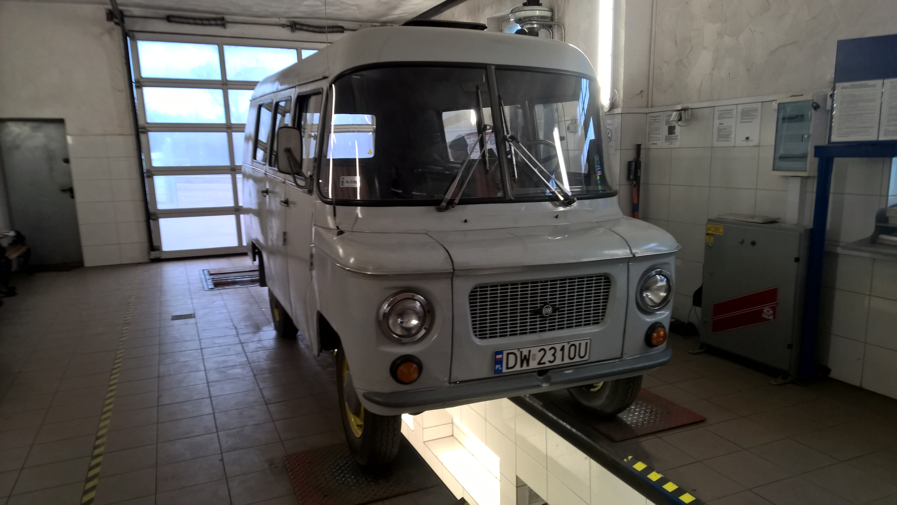

Uszanowanie :mrgreen:
Nysa jeździ w sumie od przeglądu do przeglądu, a że przegląd przechodzi, to nie widać mnie tu często. Udało się w tym roku hamulce poprawić, ale jak pisałem kilka lat temu o dziwnym piszczeniu po nagrzaniu silnika, tak nic się nie zmieniło mimo wymiany alternatora, więc będziemy patrzeć w kierunku paska i pompy wody. Na tyle niewiele się jeździ, że to nie jest super uciążliwe, a zdiagnozować trudno.
WP_20171214_11_07_41_Pro.jpg [ 1.26 MiB | Przeglądany 20614 razy ]
Post: 14 grudnia 2017, 20:27
dobrze widziec aktualne foto twojej nysy :wink: no i ze jest w waszym rodzinnym posiadaniu nadal :)
