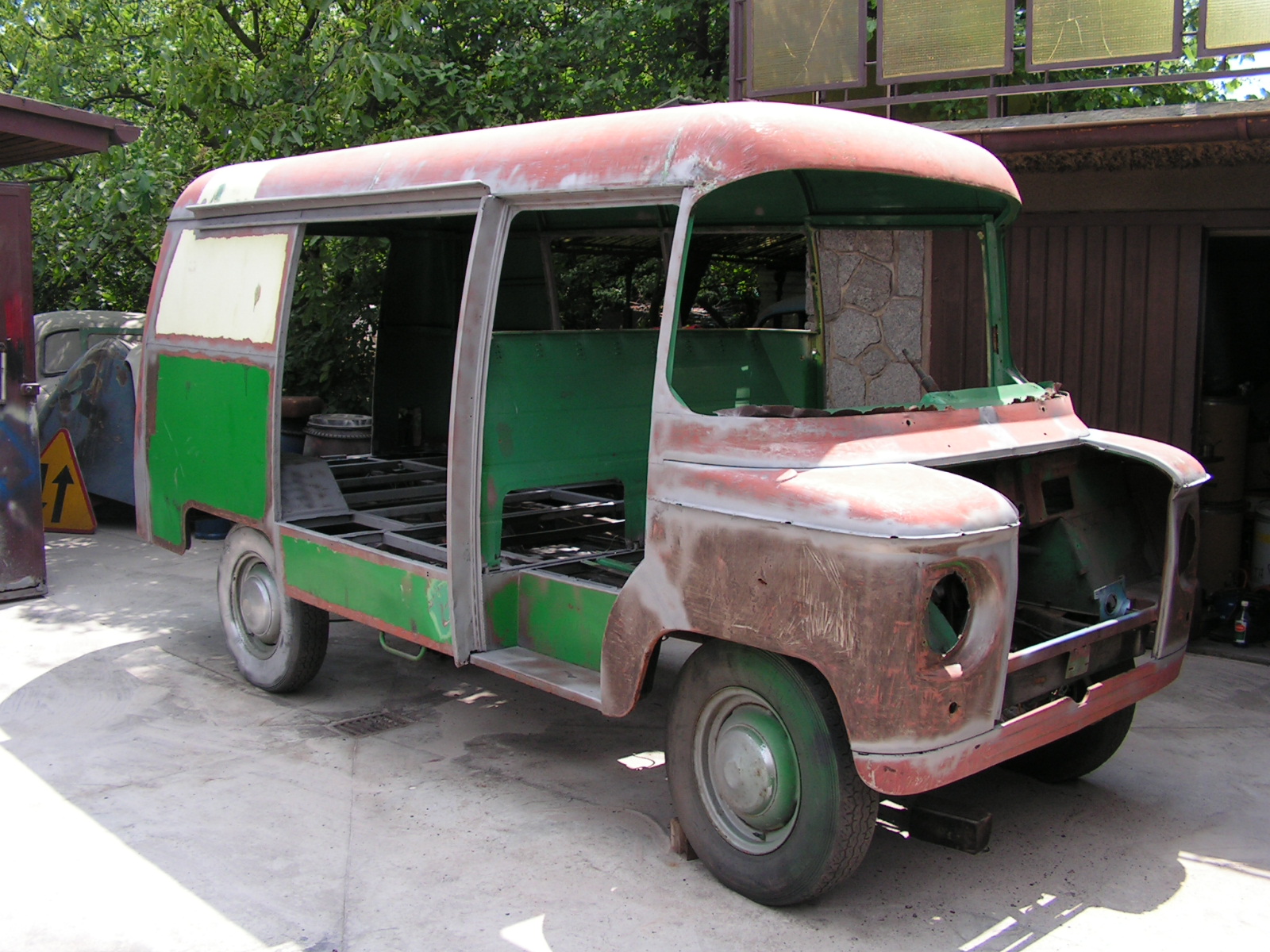

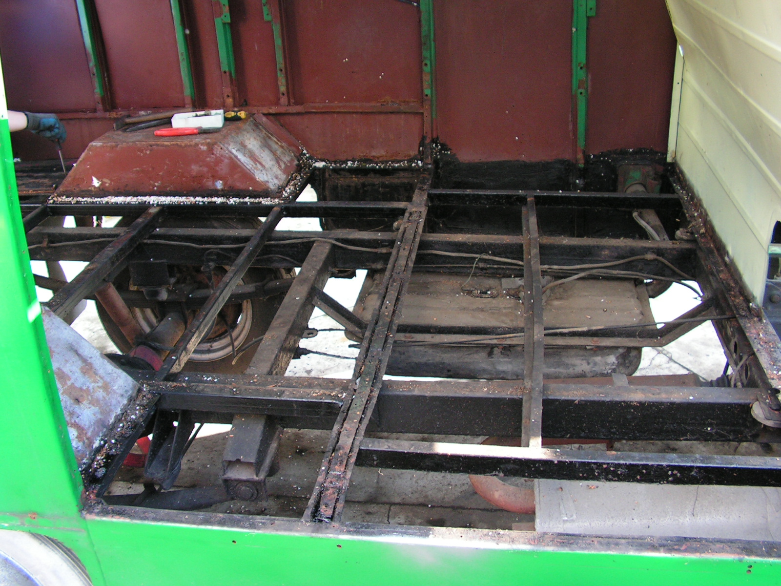

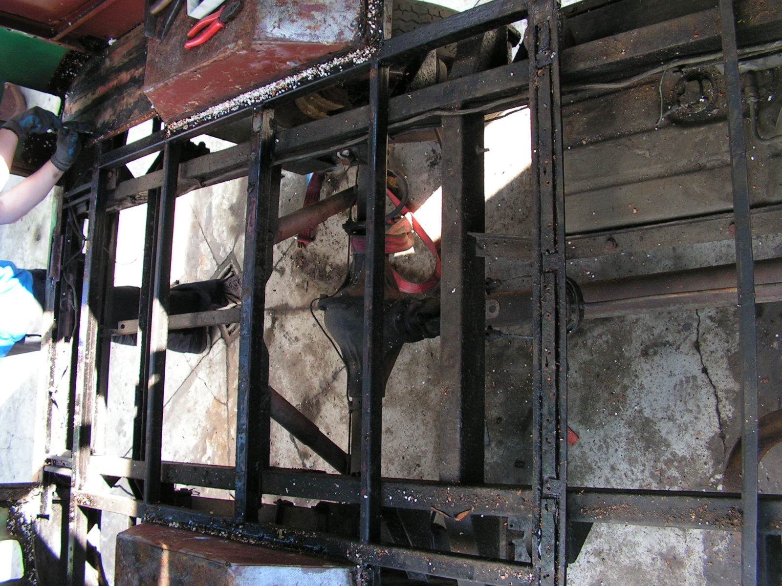

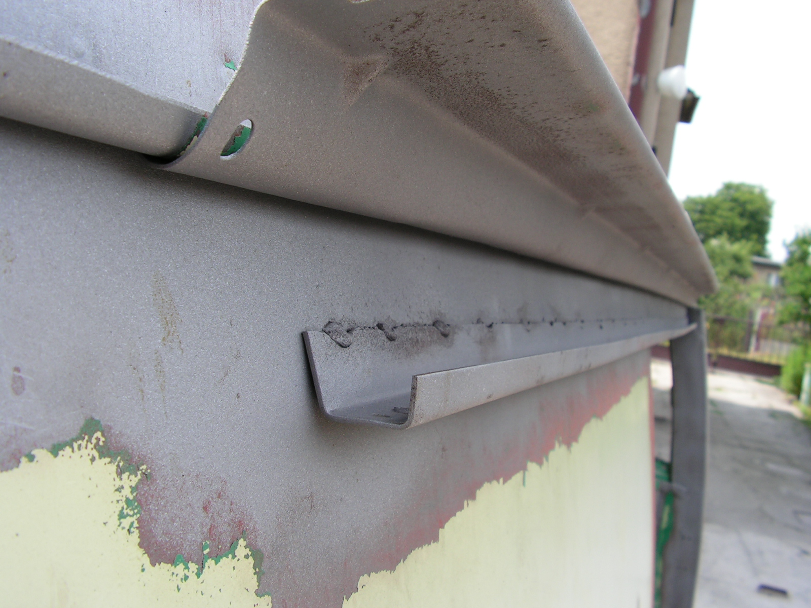

Post: 13 lipca 2014, 23:26

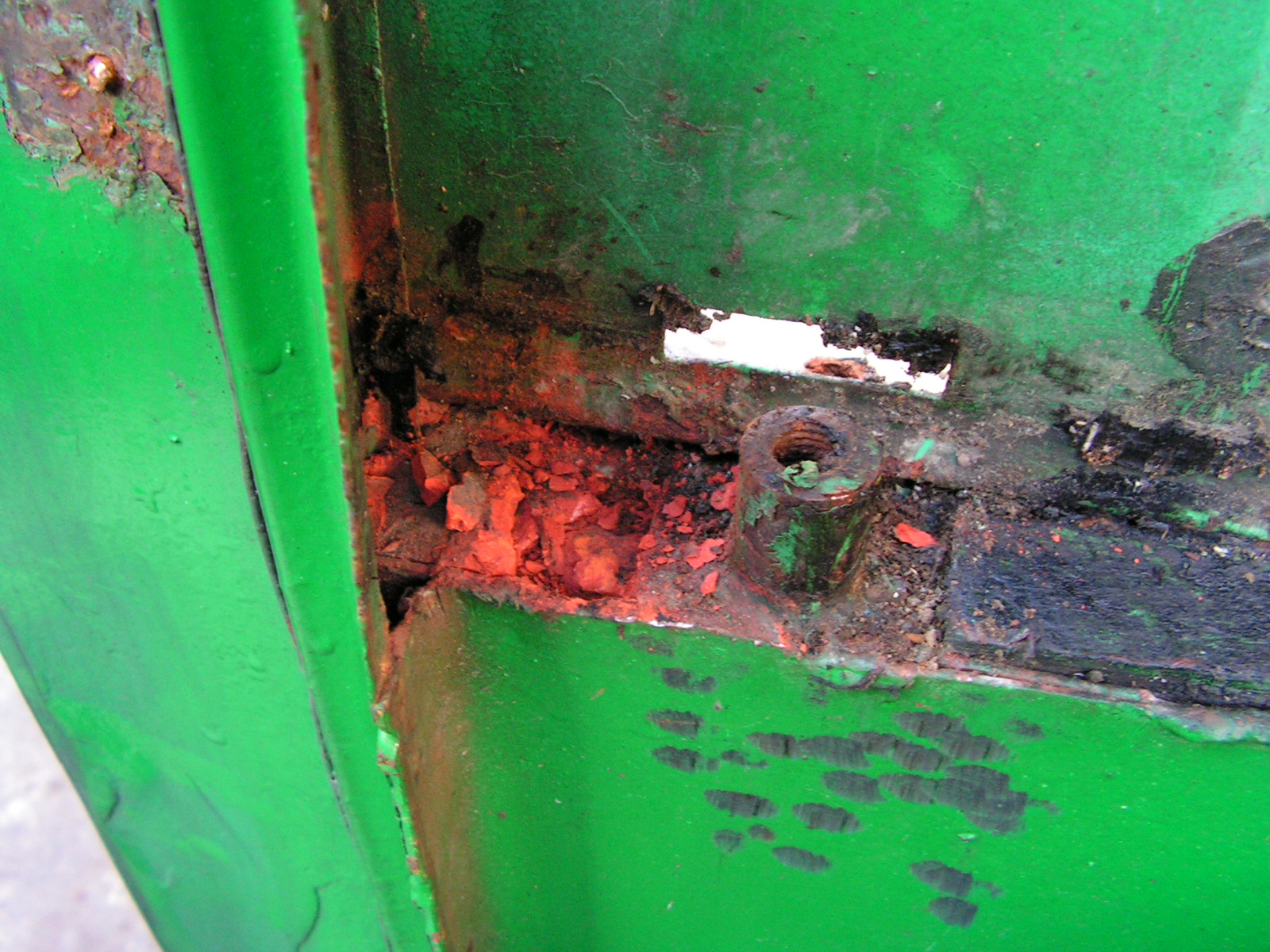

Powoli, z doskoku, przy dużej pomocy kumpla, ale coś do przodu :)
PICT0004.JPG [ 705.61 KiB | Przeglądany 9563 razy ]
PICT0006.JPG [ 737.91 KiB | Przeglądany 9563 razy ]
PICT0011.JPG [ 692.54 KiB | Przeglądany 9563 razy ]
Komentarz: Tak, tak... wypełnienie profilu z najprawdziwszej...cegły. Pod nią była też wata mineralna.
PICT0022.JPG [ 763.74 KiB | Przeglądany 9563 razy ]
rPICT0003.JPG [ 780.44 KiB | Przeglądany 9563 razy ]
rPICT0007.JPG [ 636.95 KiB | Przeglądany 9563 razy ]
rPICT0010.JPG [ 647.06 KiB | Przeglądany 9563 razy ]
Post: 14 lipca 2014, 00:07
No no no - moje gratulacje 8) Widać, że idzie ku lepszemu - nie da się tego ukryć :wink:

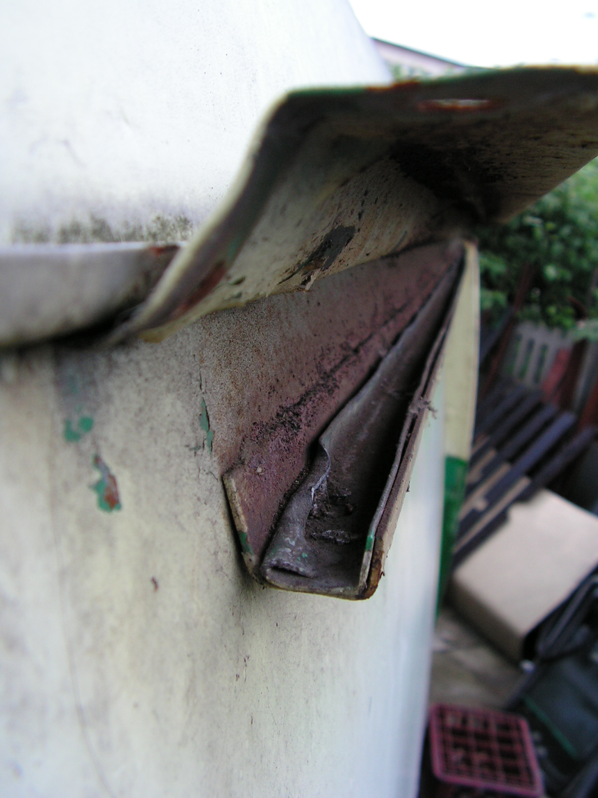

Post: 18 lipca 2014, 20:02
Dziekowac, dziękować :D

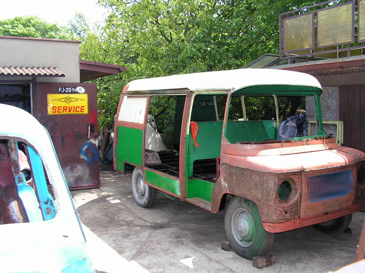

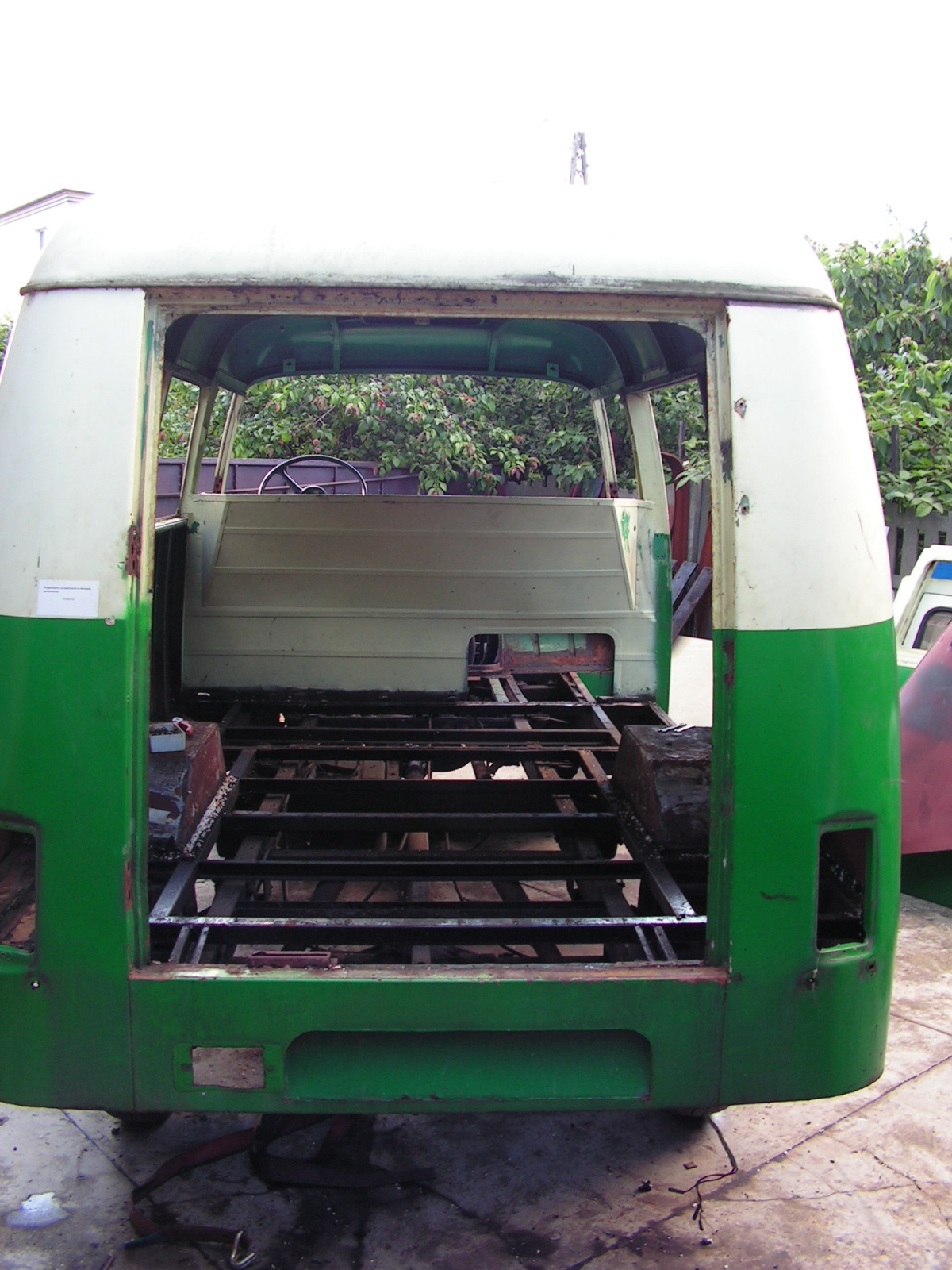

Skrobania ciąg dalszy.
zPICT0020.JPG [ 243.5 KiB | Przeglądany 9538 razy ]
zPICT0026.JPG [ 160.15 KiB | Przeglądany 9538 razy ]
zrPICT0068.JPG [ 171.96 KiB | Przeglądany 9538 razy ]
Post: 20 lipca 2014, 09:14

Dziwny Mag'u życzę wytrwałości i wszystkiego dobrego w odnowie tej pięknej maszyny! Już nie mogę doczekać się efektu końcowego ;) takie auta zasługują na to . Pozdrawiam
Post: 20 lipca 2014, 09:22
z tego co widac to nadwozie ma podklad pod farba !!! to wielki skarb , bo trafialy sie nysy które fabrycznie na gola blache byly lakierowane , moja miala caly przód polakierowany na gola blache !!!
Post: 21 lipca 2014, 17:43
No słyszałem wcześniej o takich praktykach i aż mi się wierzyć nie chciało, ale niestety to prawda z tym lakierem kładzionym prosto na gołą blachę...

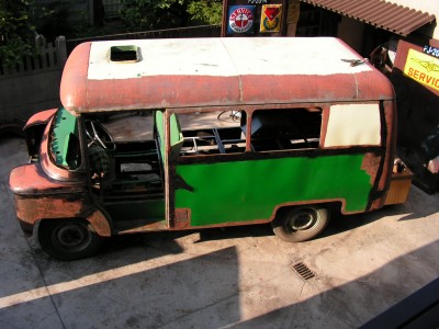

Post: 02 sierpnia 2014, 19:49

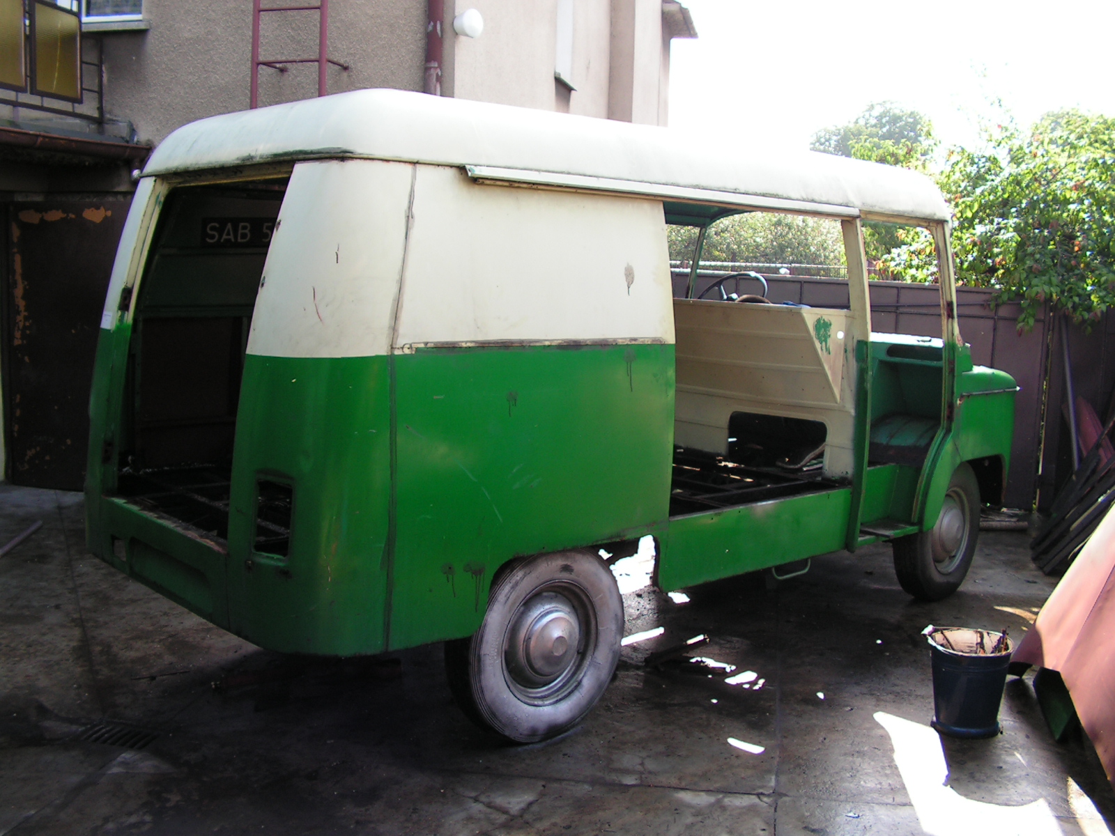

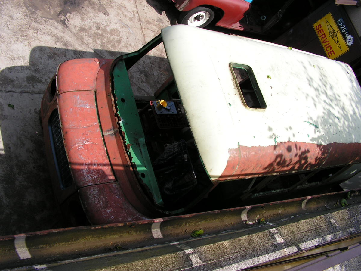

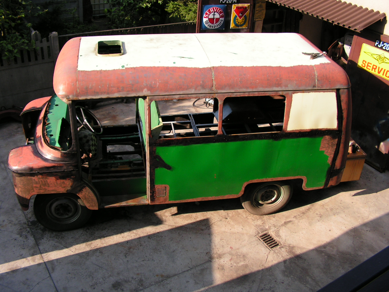

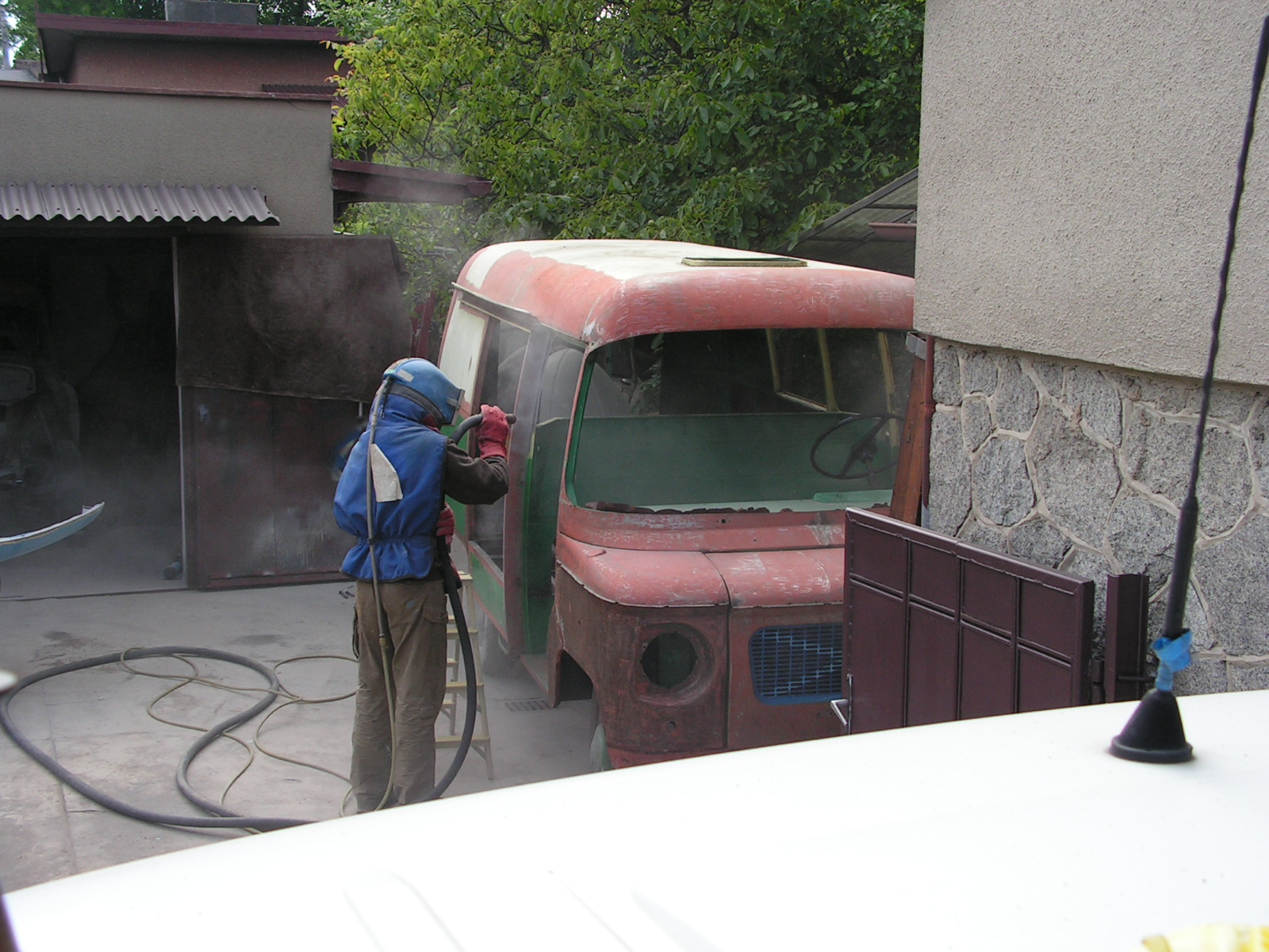

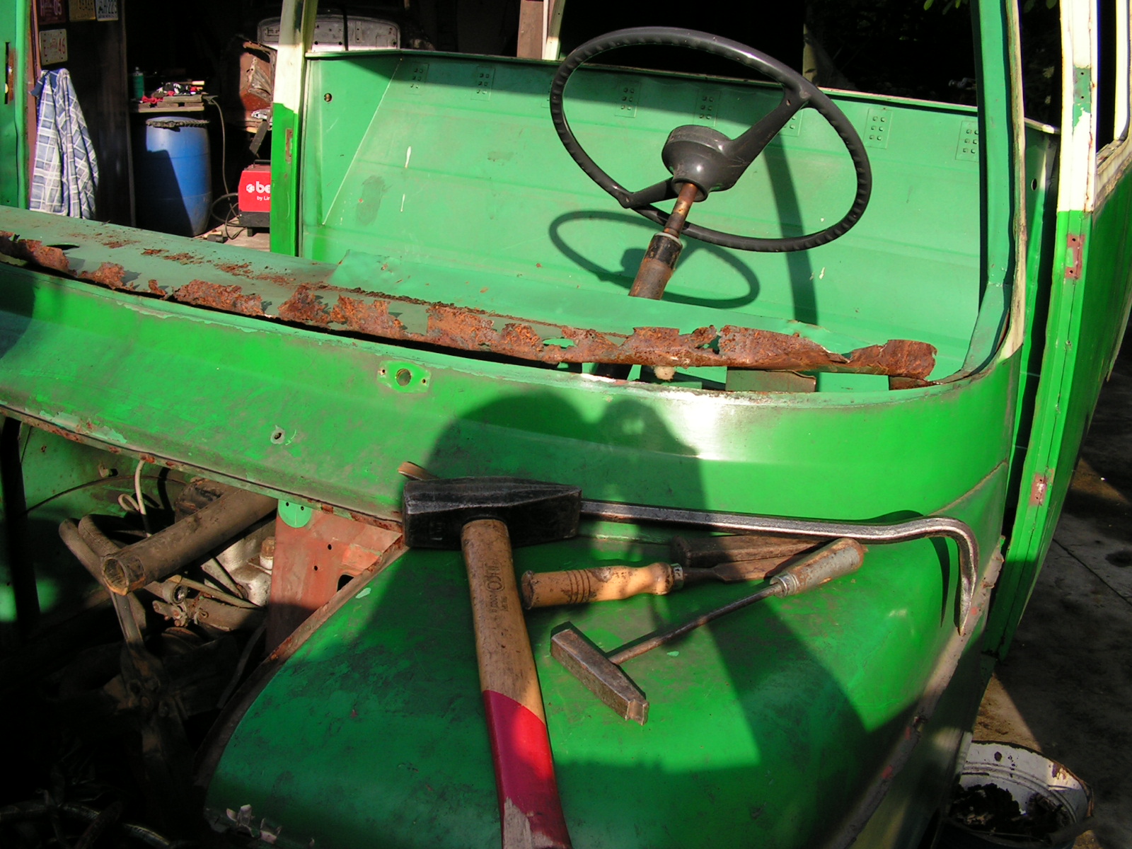

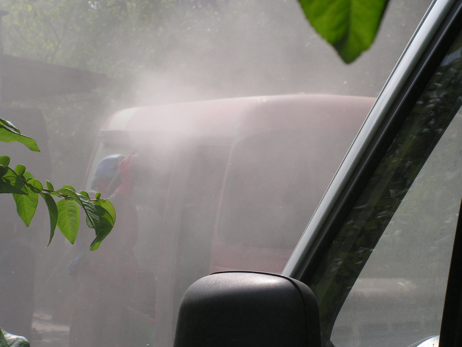

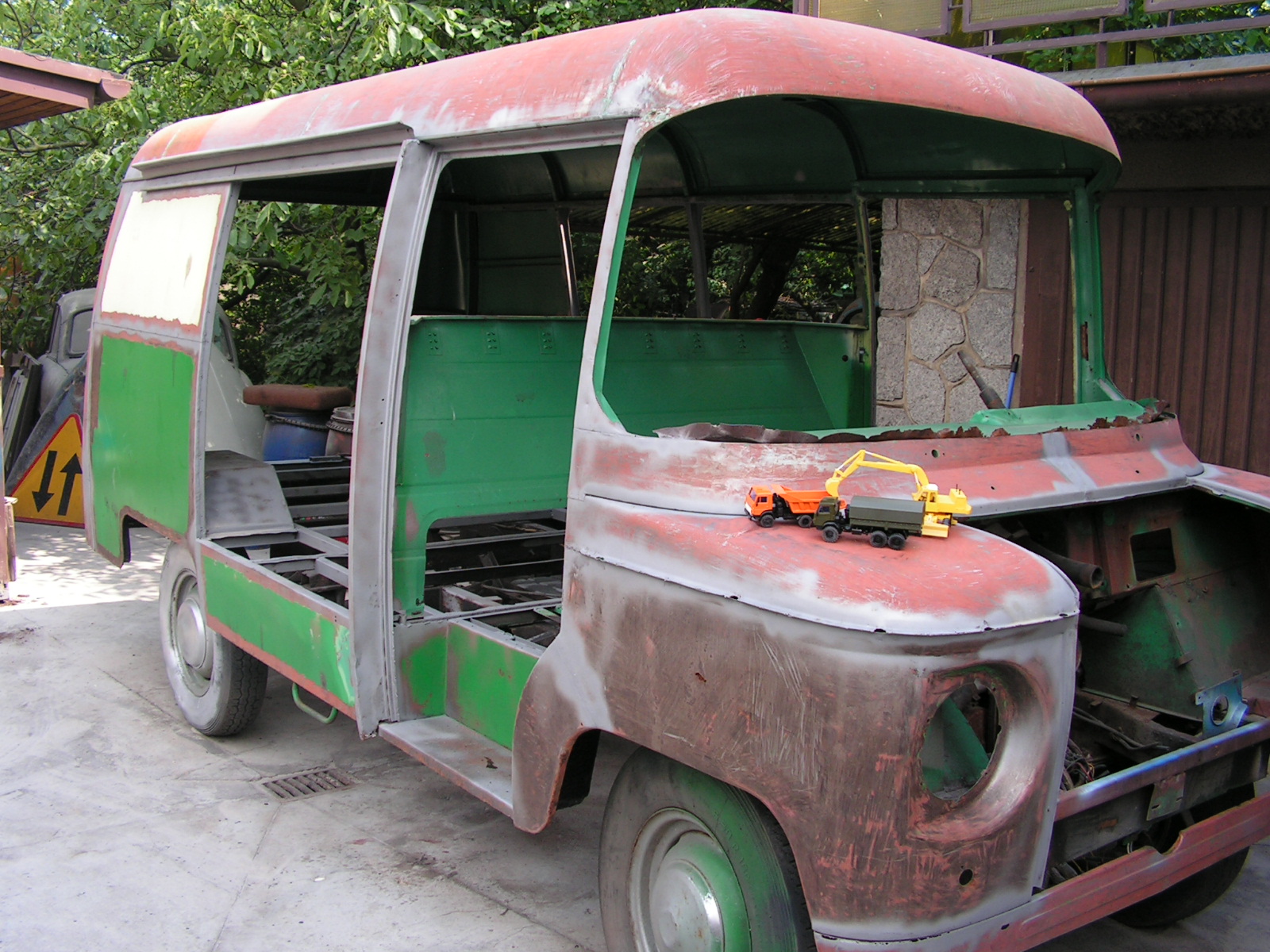

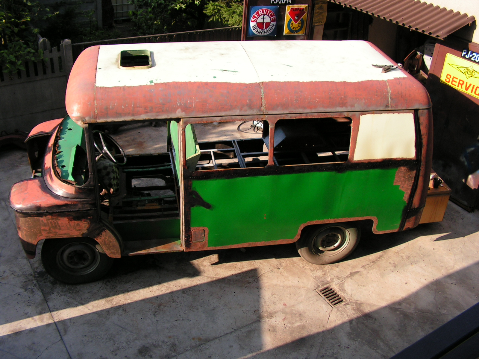

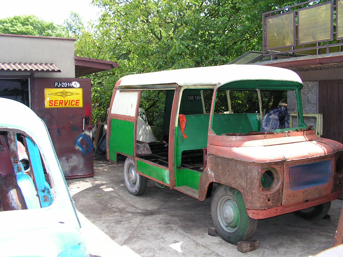

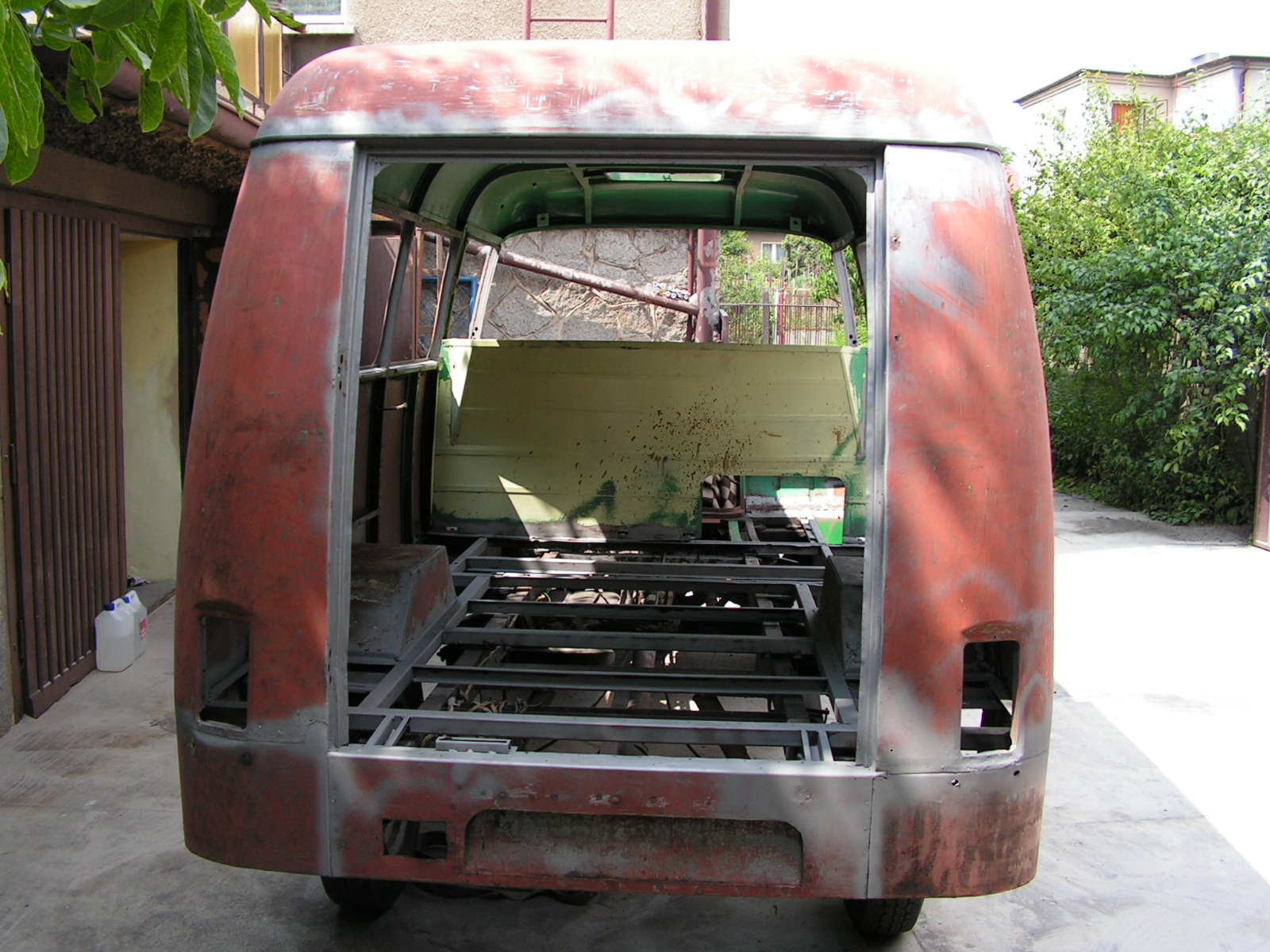

Trochę "na wariata", trochę przypadkowa kolejność prac, ale w sumie było warto :)
zvPICT0004.JPG [ 634.24 KiB | Przeglądany 9444 razy ]
zvPICT0005.JPG [ 782.37 KiB | Przeglądany 9444 razy ]
zvPICT0006.JPG [ 620.57 KiB | Przeglądany 9444 razy ]
zvPICT0007.JPG [ 663.45 KiB | Przeglądany 9444 razy ]
zvPICT0009.JPG [ 774.11 KiB | Przeglądany 9444 razy ]
zvPICT0010.JPG [ 655.25 KiB | Przeglądany 9444 razy ]
zvPICT0012.JPG [ 801.34 KiB | Przeglądany 9444 razy ]
zxPICT0007.JPG [ 692.04 KiB | Przeglądany 9444 razy ]

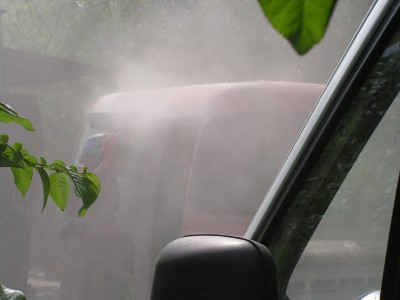

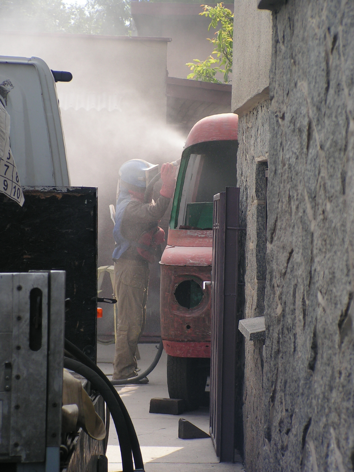

Post: 02 sierpnia 2014, 21:54
No nieźle Ci idzie :D
...ale najlepszy jest ten strój "płetwonurka" :mrgreen:
...a może to "obcy" się zjawił i uznał Nyskę za statek kosmiczny :lol:
samemu będę musiał skombinować coś podobnego, żeby nie "polakierować" tą minią moich płuc od środka... :wink:
Widzę, że nie tylko ja dzisiaj grzebałem przy swojej Nysce :wink: Widzę, że przy "Scotish Blue" coraz bliżej do końca prac... I tak trzymać :!: Trzymam kciuki 8)
Post: 02 sierpnia 2014, 22:49

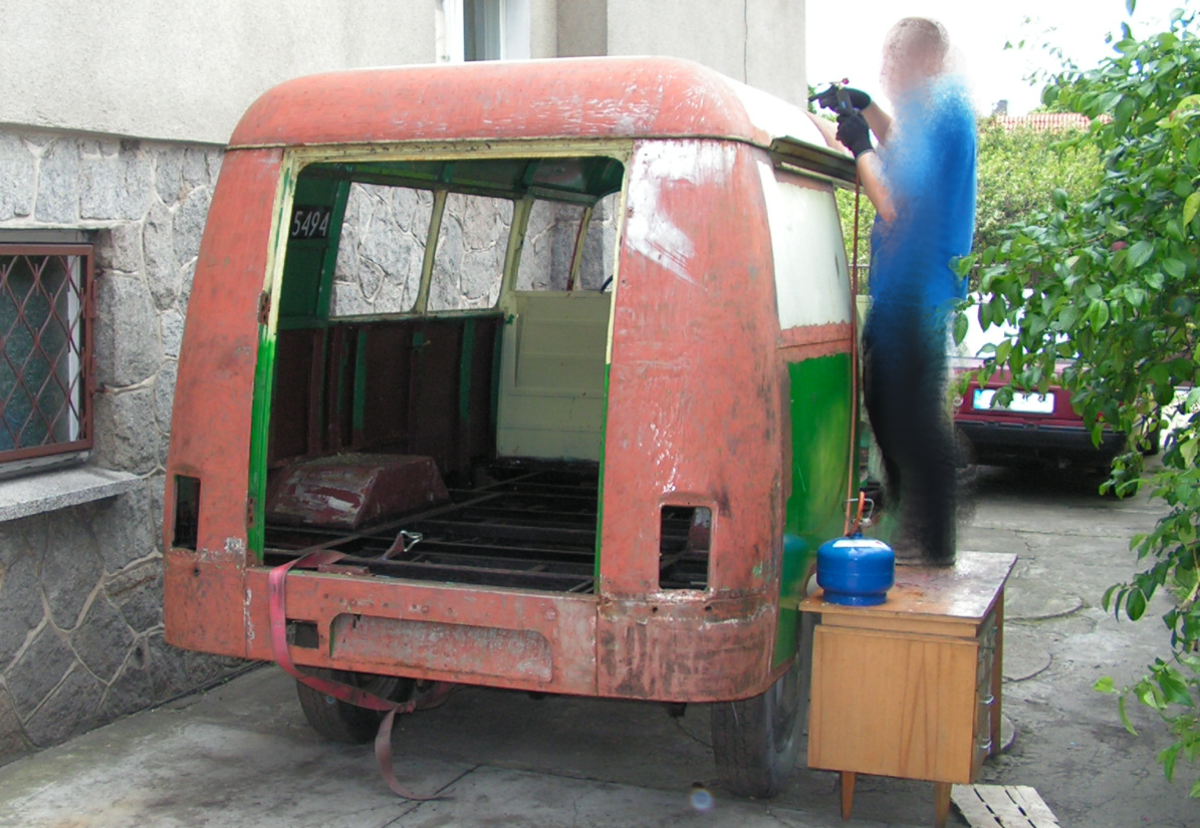

To jest strój do piaskowania, a nie malowania :)

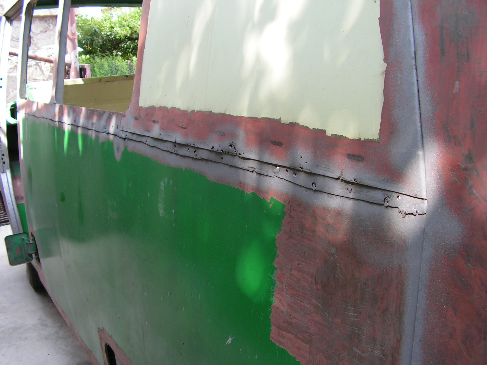

Przemek - będziesz prostował/naciągał powyginane boki tej Nysy?
Post: 03 sierpnia 2014, 18:32
Boki - tak - choć trochę wyciągnę. Jak bardzo "trochę" zobaczę w praniu.
Przy tej robocie, to ja tylko robiłem zdjęcia 8)
A piasek po piaskowaniu wywoziłem Kamazem... :mrgreen:
Dzięki Wszystkim za dobre słowo - pozdrawiam serdecznie! :D
