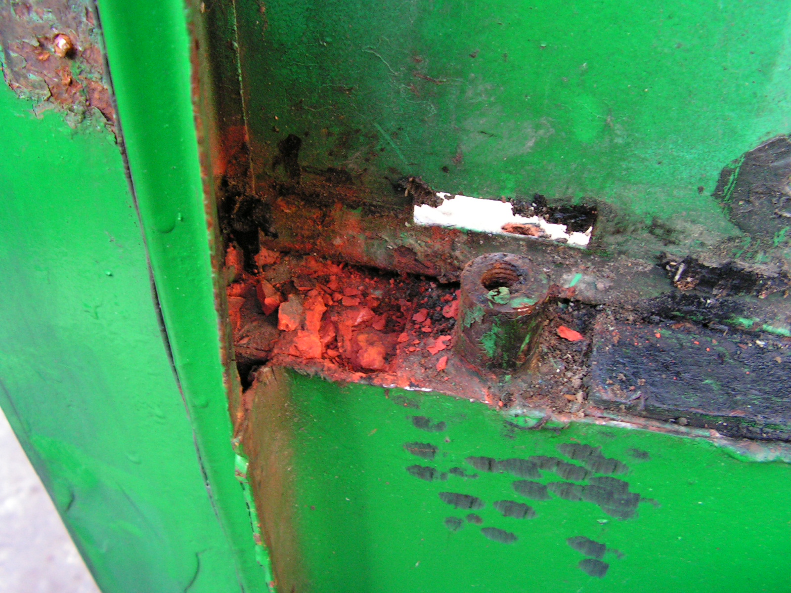

Post: 13 lipca 2014, 23:26
Powoli, z doskoku, przy dużej pomocy kumpla, ale coś do przodu :)
PICT0004.JPG [ 705.61 KiB | Przeglądany 9406 razy ]
PICT0006.JPG [ 737.91 KiB | Przeglądany 9406 razy ]
PICT0011.JPG [ 692.54 KiB | Przeglądany 9406 razy ]
Komentarz: Tak, tak... wypełnienie profilu z najprawdziwszej...cegły. Pod nią była też wata mineralna.

Post: 14 lipca 2014, 00:07
No no no - moje gratulacje 8) Widać, że idzie ku lepszemu - nie da się tego ukryć :wink:

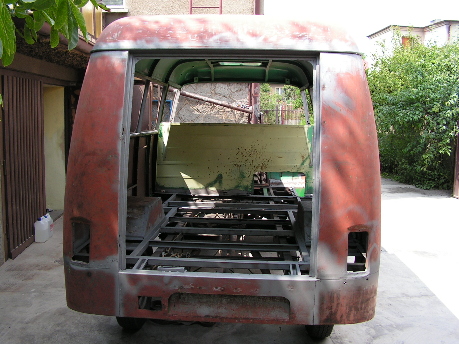

Post: 02 sierpnia 2014, 19:49
Trochę "na wariata", trochę przypadkowa kolejność prac, ale w sumie było warto :)

Post: 02 sierpnia 2014, 21:54
No nieźle Ci idzie :D
...ale najlepszy jest ten strój "płetwonurka" :mrgreen:
...a może to "obcy" się zjawił i uznał Nyskę za statek kosmiczny :lol:
samemu będę musiał skombinować coś podobnego, żeby nie "polakierować" tą minią moich płuc od środka... :wink:
Widzę, że nie tylko ja dzisiaj grzebałem przy swojej Nysce :wink: Widzę, że przy "Scotish Blue" coraz bliżej do końca prac... I tak trzymać :!: Trzymam kciuki 8)
Post: 02 sierpnia 2014, 22:49
To jest strój do piaskowania, a nie malowania :)
Przemek - będziesz prostował/naciągał powyginane boki tej Nysy?
Post: 03 sierpnia 2014, 18:32
Boki - tak - choć trochę wyciągnę. Jak bardzo "trochę" zobaczę w praniu.
Przy tej robocie, to ja tylko robiłem zdjęcia 8)
A piasek po piaskowaniu wywoziłem Kamazem... :mrgreen:
Dzięki Wszystkim za dobre słowo - pozdrawiam serdecznie! :D
