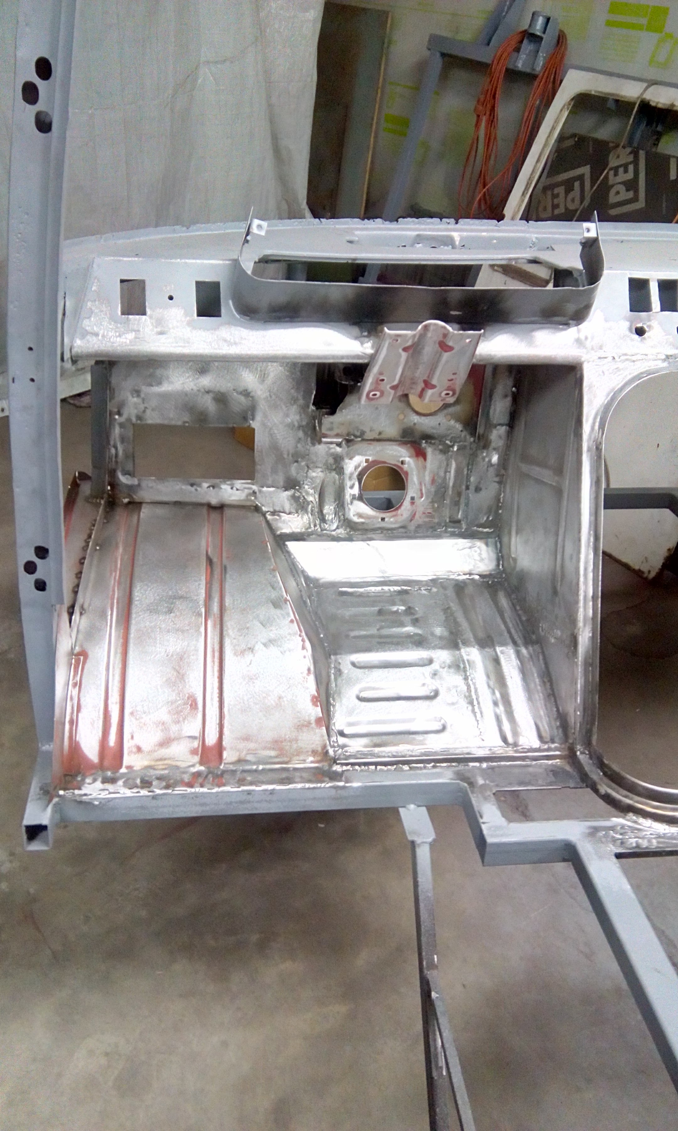

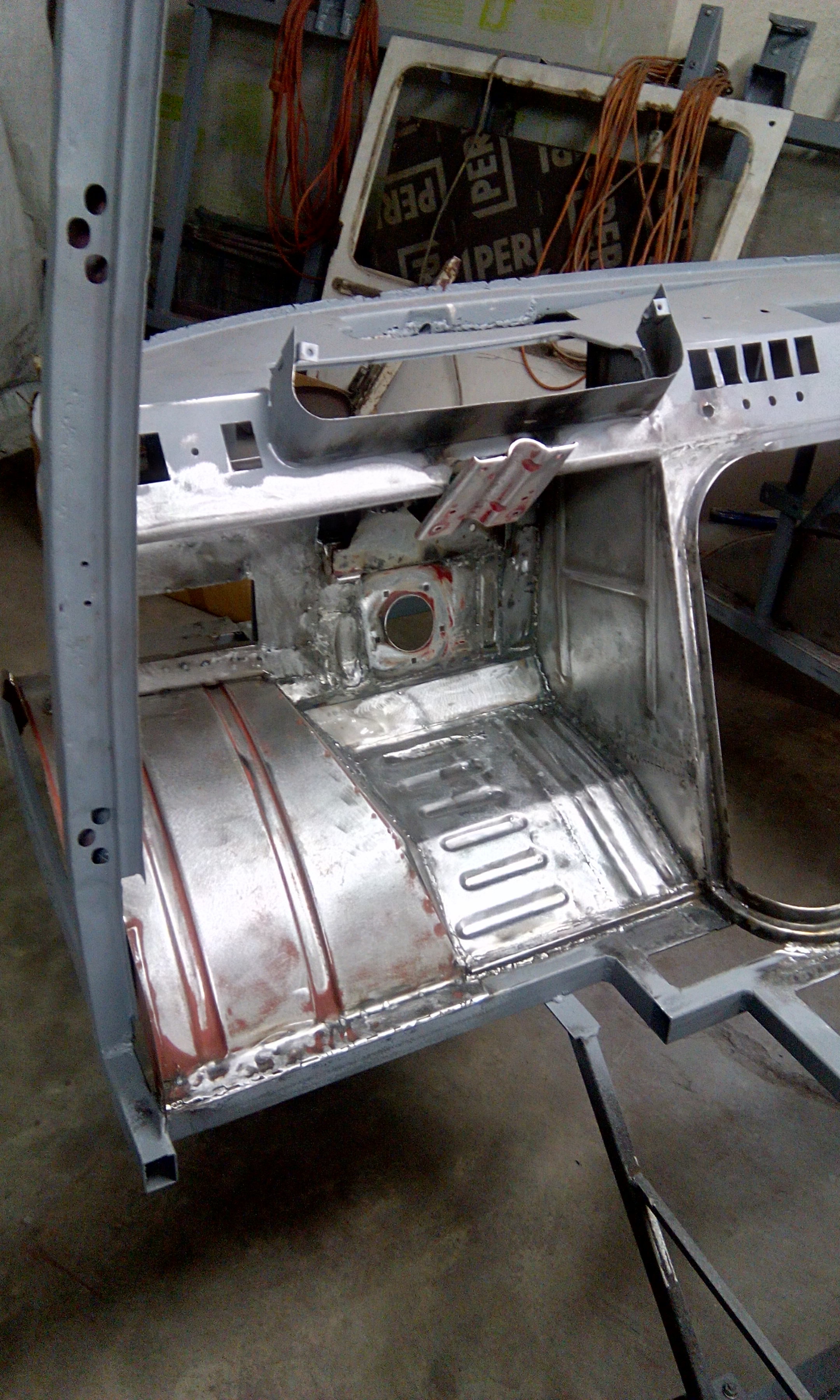

Założenia są takie, aby auto dawało mi satysfakcję z jazdy, w związku z tym wprowadzam kilka udogodnień. Min. podwieszane pedały, tu akurat ze ścianką grodziową Lublina (foto). Dlatego zmieniłem całkowicie podłogę kierowcy. O aparacie zapomniałem, bo nie mam silnika w aucie. Ale chyba nie będzie źle, pobieżnie sprawdzając podłoga jest na tyle krótka, że kończy się gdzieś obok aparatu zapłonowego.
Do tego w Nysie będzie siedziała skrzynia 5 Tczew z Lublina (już spasowałem, da się to zmontować), układ hamulcowy z Lublina. Sterowanie sprzęgłem również Lublin.
Zewnętrznie auto zostanie oryginalne, nie mam na celu zmian wizualnych.

Wydaje mi się, że aparat może się nie zmieścić - oryginalnie w tej ściance ściąganej jest takie wybrzuszenie w które wchodzi kopułka. Tam jest oryginalnie dość ciasno, u Ciebie tego wybrzuszenia nie ma. Co prawda podłoga idzie z uskokiem, ale.. nie wiem.. jeśli auto jest na tym etapie prac - wyciąłbym to i zrobił ten wziernik możliwie zbliżony do oryginału.

Przerabiaj to, póki masz wszystko na wierzchu. Fabryczna pokrywka, ta "trójkątna", daje absolutnie minimalny dostęp jak trzeba coś pogrzebać przy silniku. Tą pionową ściankę można pzrerobić na w pełni ściąganą / odkręcaną pokrywę... Podobnie część podłogi od strony komory silnikowej - najlepiej jak najszerszą.

Wziąłeś. Podłoga wymiarowo na bazie Lublina. Zwymiarowana kabina (fotele, pedały itp.) w książce "Naprawa samochodów Lublin" WKŁ. Nic nie jest tu przypadkowe, sorry;(.
Miałem wcześniej (na studiach) Nysę '93, jeździłem też Żukiem z podwieszanymi pedałami i Lublinem- taki układ jest dla mnie ergonomiczniejszy. Dlatego przeróbka.
O dostępie do aparatu zupełnie zapomniałem, ale już to poprawiłem- jest skręcane okno rewizyjne. Zdjęcia większą partią wkleję po weekendzie.

Ja zaspawałem dolną część czyli podłogę ale bok zostawiłem i w zupełności tak starczy do obsługi i wymiany podzespołów, bez tego nie wyciągniesz za boga aparatu o ile się wmieści, i wymiana świec lub rozrusznika to cieżka robota będzie.
I druga sprawa, bez tego wybrzuszenia przy podłodze przy silniku aparat ci nie wejdzie
