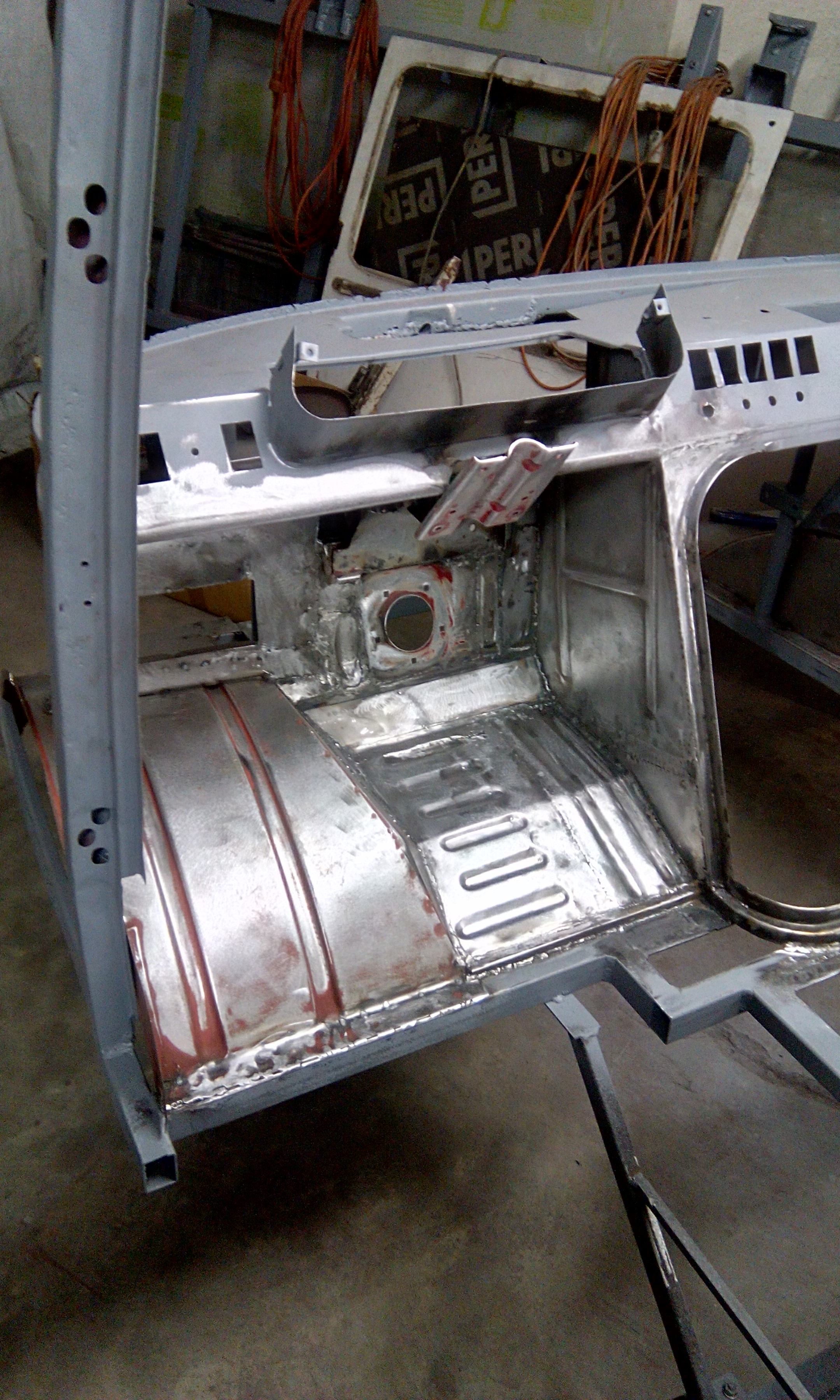

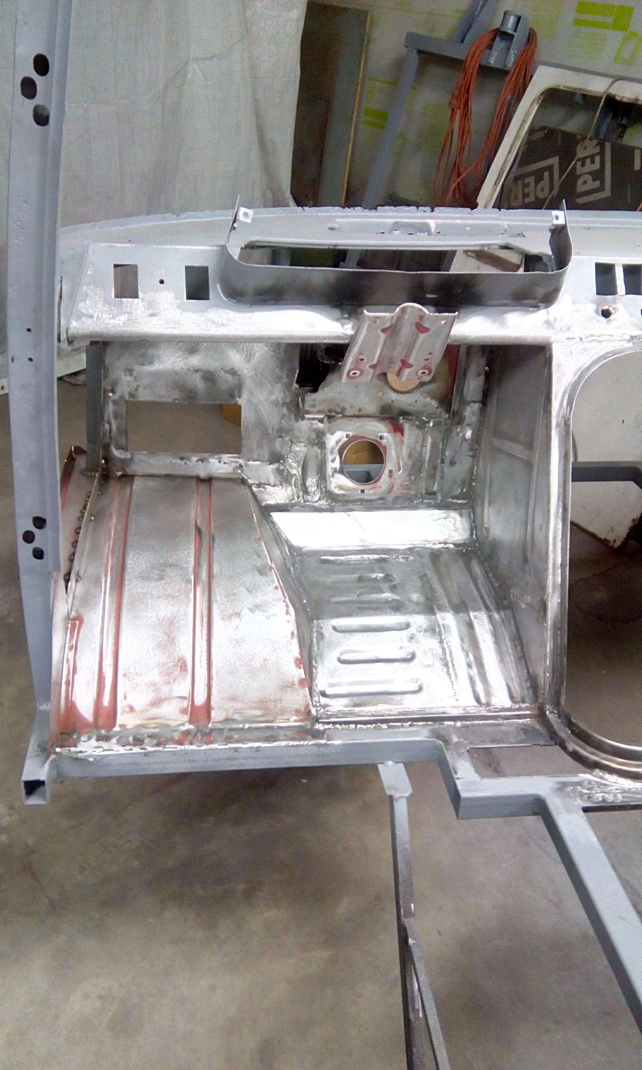

Założenia są takie, aby auto dawało mi satysfakcję z jazdy, w związku z tym wprowadzam kilka udogodnień. Min. podwieszane pedały, tu akurat ze ścianką grodziową Lublina (foto). Dlatego zmieniłem całkowicie podłogę kierowcy. O aparacie zapomniałem, bo nie mam silnika w aucie. Ale chyba nie będzie źle, pobieżnie sprawdzając podłoga jest na tyle krótka, że kończy się gdzieś obok aparatu zapłonowego.
Do tego w Nysie będzie siedziała skrzynia 5 Tczew z Lublina (już spasowałem, da się to zmontować), układ hamulcowy z Lublina. Sterowanie sprzęgłem również Lublin.
Zewnętrznie auto zostanie oryginalne, nie mam na celu zmian wizualnych.

Wydaje mi się, że aparat może się nie zmieścić - oryginalnie w tej ściance ściąganej jest takie wybrzuszenie w które wchodzi kopułka. Tam jest oryginalnie dość ciasno, u Ciebie tego wybrzuszenia nie ma. Co prawda podłoga idzie z uskokiem, ale.. nie wiem.. jeśli auto jest na tym etapie prac - wyciąłbym to i zrobił ten wziernik możliwie zbliżony do oryginału.
Post: 31 grudnia 2016, 00:39
Powodzenia, gdyby przyszło Ci z jakiegokolwiek powodu wymieniać aparat zapłonowy... :roll:
A wymiana świec?
Przerabiaj to, póki masz wszystko na wierzchu. Fabryczna pokrywka, ta "trójkątna", daje absolutnie minimalny dostęp jak trzeba coś pogrzebać przy silniku. Tą pionową ściankę można pzrerobić na w pełni ściąganą / odkręcaną pokrywę... Podobnie część podłogi od strony komory silnikowej - najlepiej jak najszerszą.

Wziąłeś. Podłoga wymiarowo na bazie Lublina. Zwymiarowana kabina (fotele, pedały itp.) w książce "Naprawa samochodów Lublin" WKŁ. Nic nie jest tu przypadkowe, sorry;(.
Miałem wcześniej (na studiach) Nysę '93, jeździłem też Żukiem z podwieszanymi pedałami i Lublinem- taki układ jest dla mnie ergonomiczniejszy. Dlatego przeróbka.
O dostępie do aparatu zupełnie zapomniałem, ale już to poprawiłem- jest skręcane okno rewizyjne. Zdjęcia większą partią wkleję po weekendzie.

Ja zaspawałem dolną część czyli podłogę ale bok zostawiłem i w zupełności tak starczy do obsługi i wymiany podzespołów, bez tego nie wyciągniesz za boga aparatu o ile się wmieści, i wymiana świec lub rozrusznika to cieżka robota będzie.
I druga sprawa, bez tego wybrzuszenia przy podłodze przy silniku aparat ci nie wejdzie
Projekt na grubo widzę :) czekam na kolejne fotki :)
