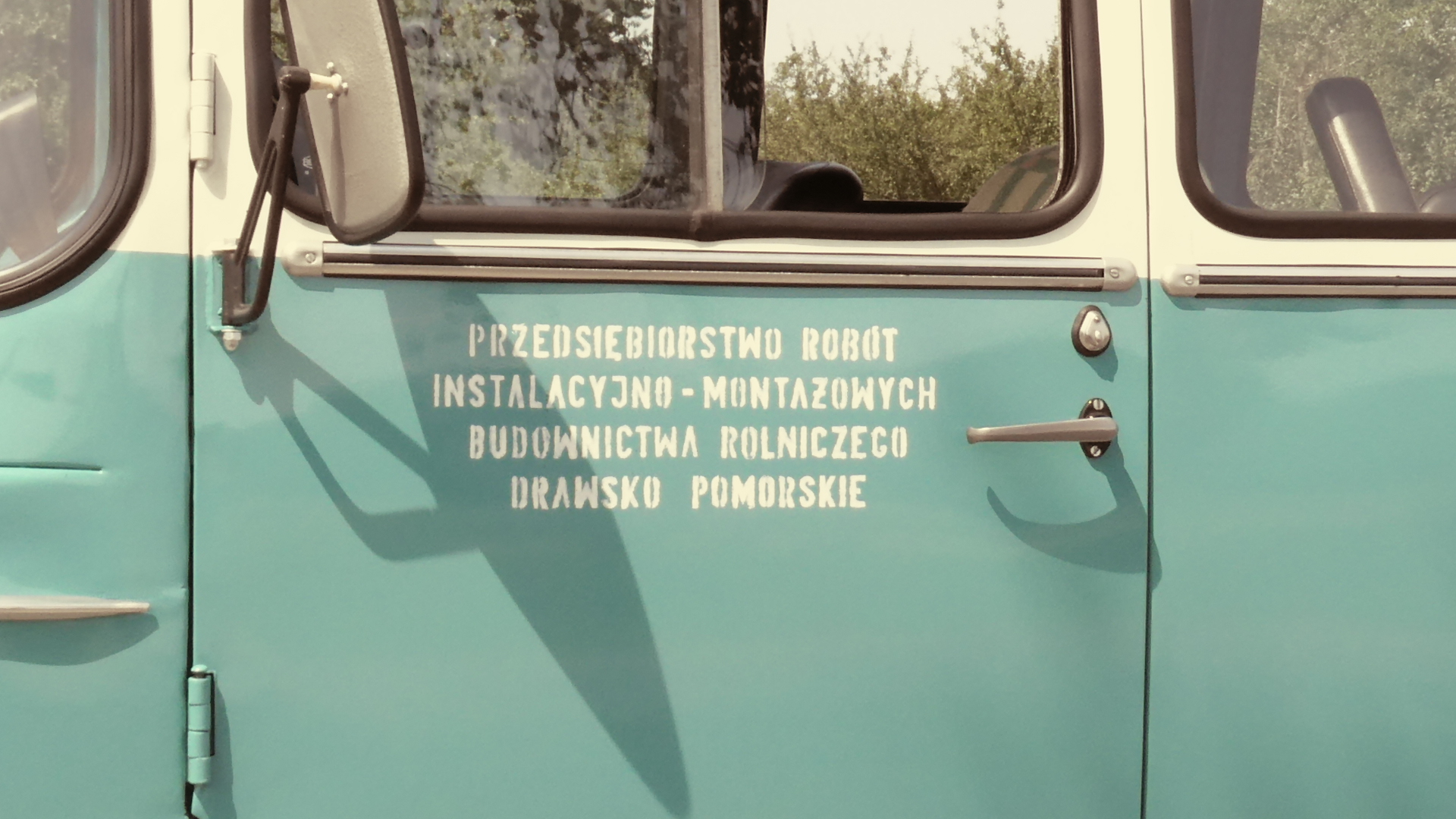

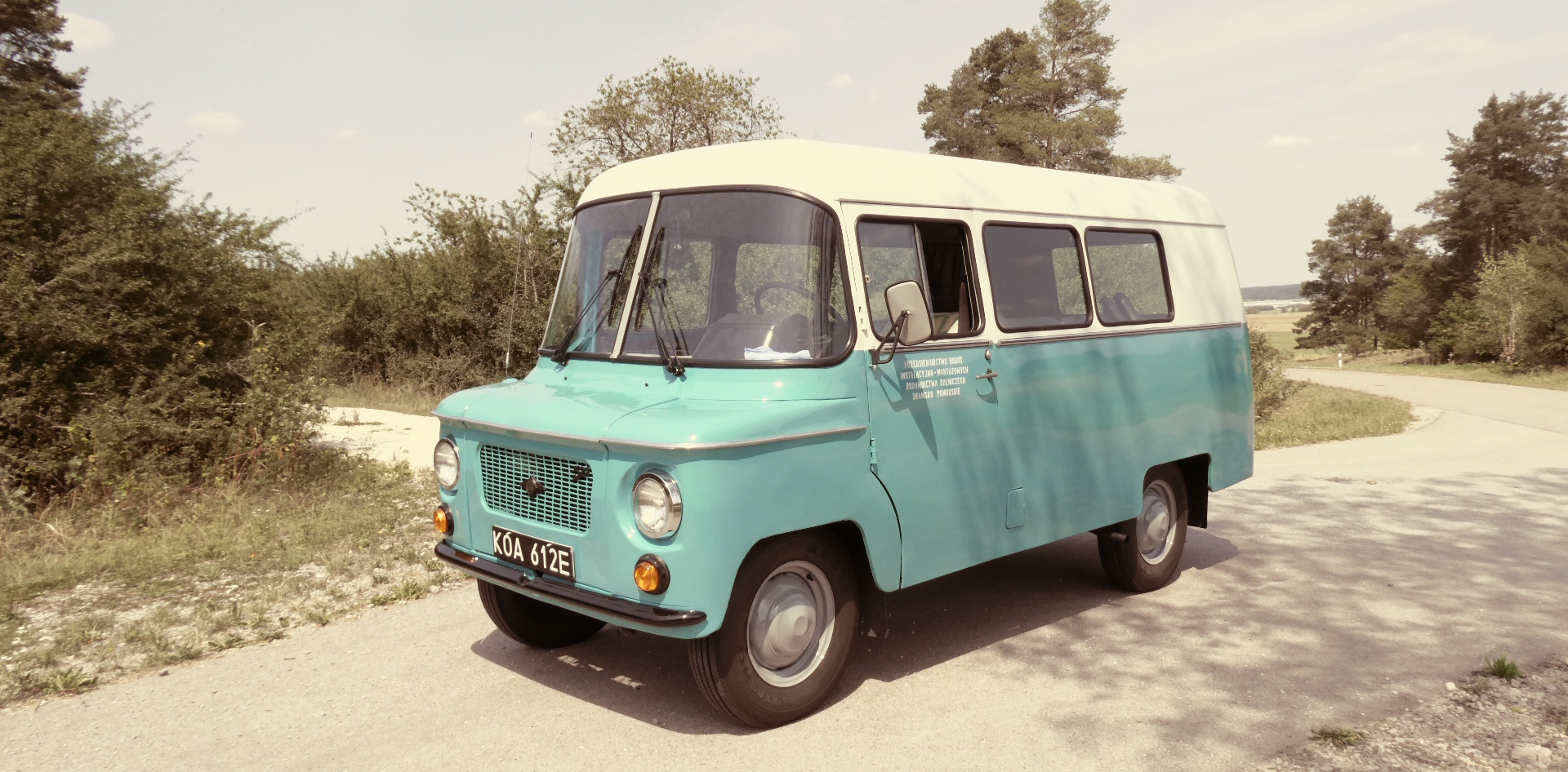

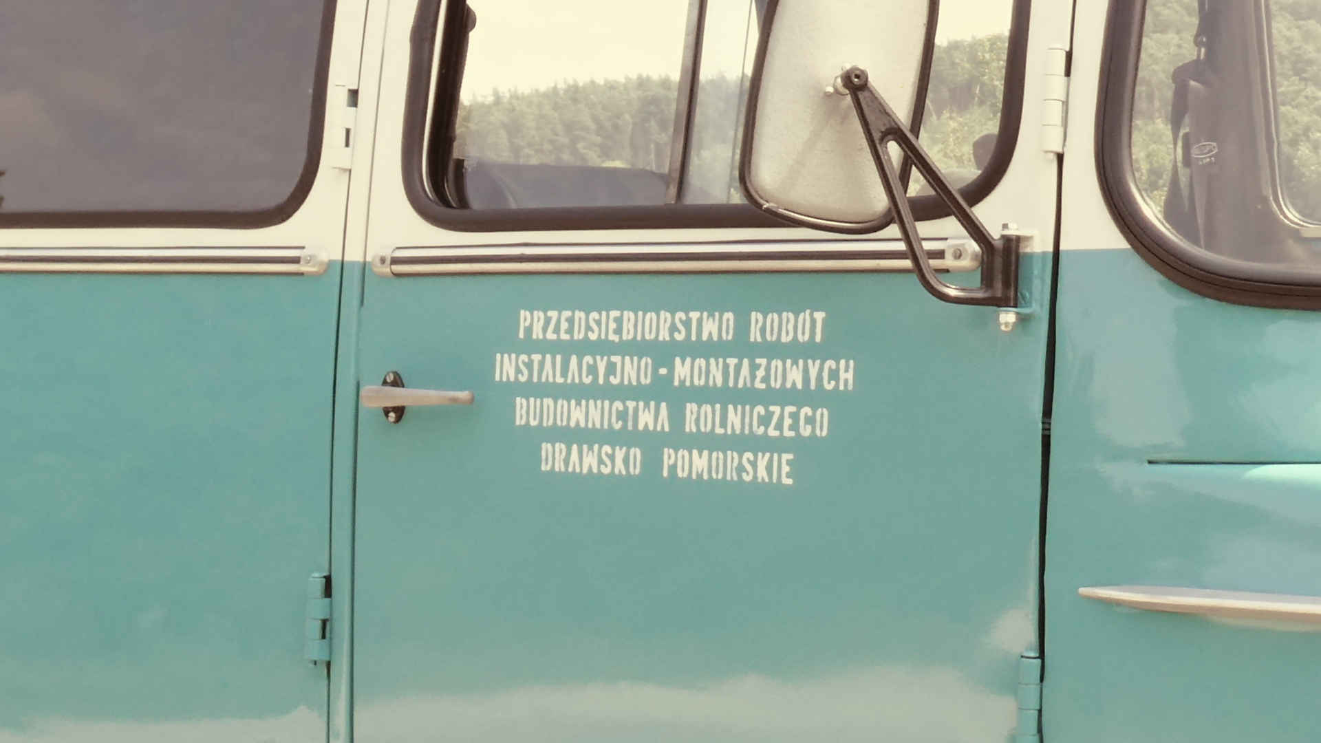

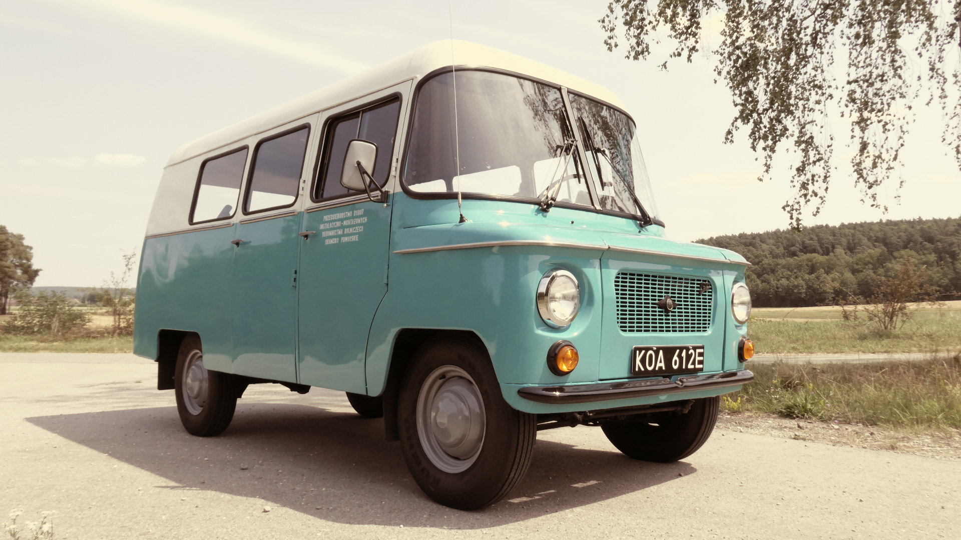

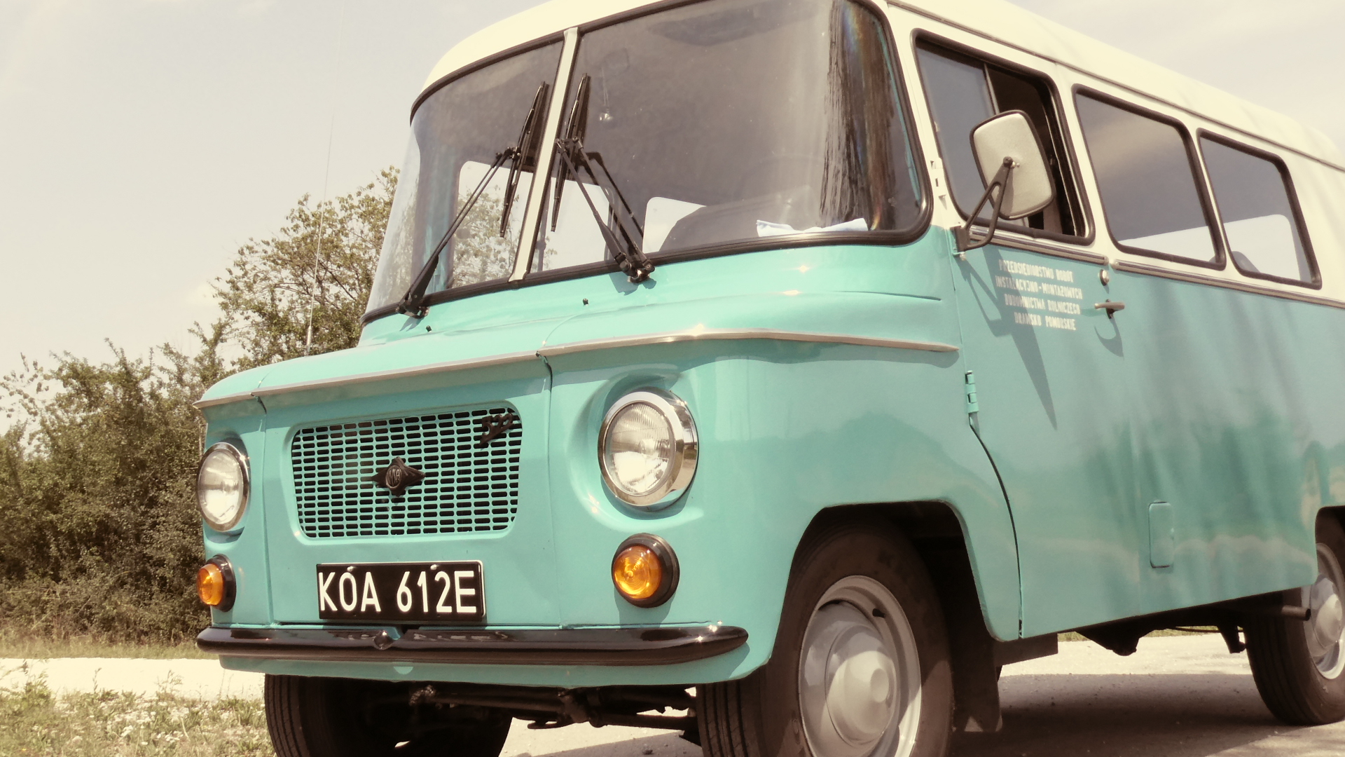

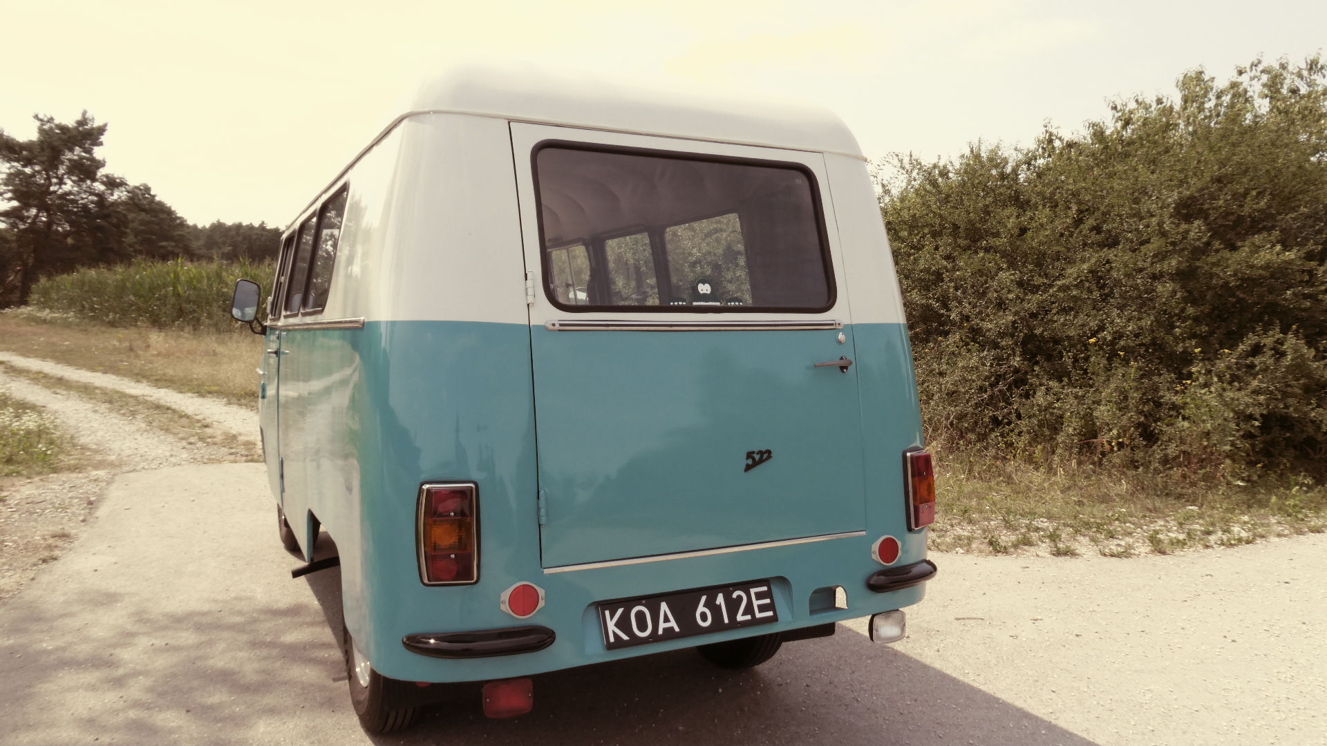

Post: 01 sierpnia 2026, 06:30
update :D
P1000917.JPG [ 738.5 KiB | Przeglądany 5165 razy ]
P1000934.JPG [ 1.04 MiB | Przeglądany 5165 razy ]
P1000911.JPG [ 1001.5 KiB | Przeglądany 5165 razy ]
P1000915.JPG [ 996.5 KiB | Przeglądany 5165 razy ]
P1000930.JPG [ 833.5 KiB | Przeglądany 5165 razy ]
P1000907.JPG [ 730.86 KiB | Przeglądany 5165 razy ]
Post: 01 sierpnia 2026, 13:07
Gratulację! Robi mocny klimat minionej epoki Twoja Nyska :)
Post: 19 sierpnia 2026, 20:05
dzieki :wink:
