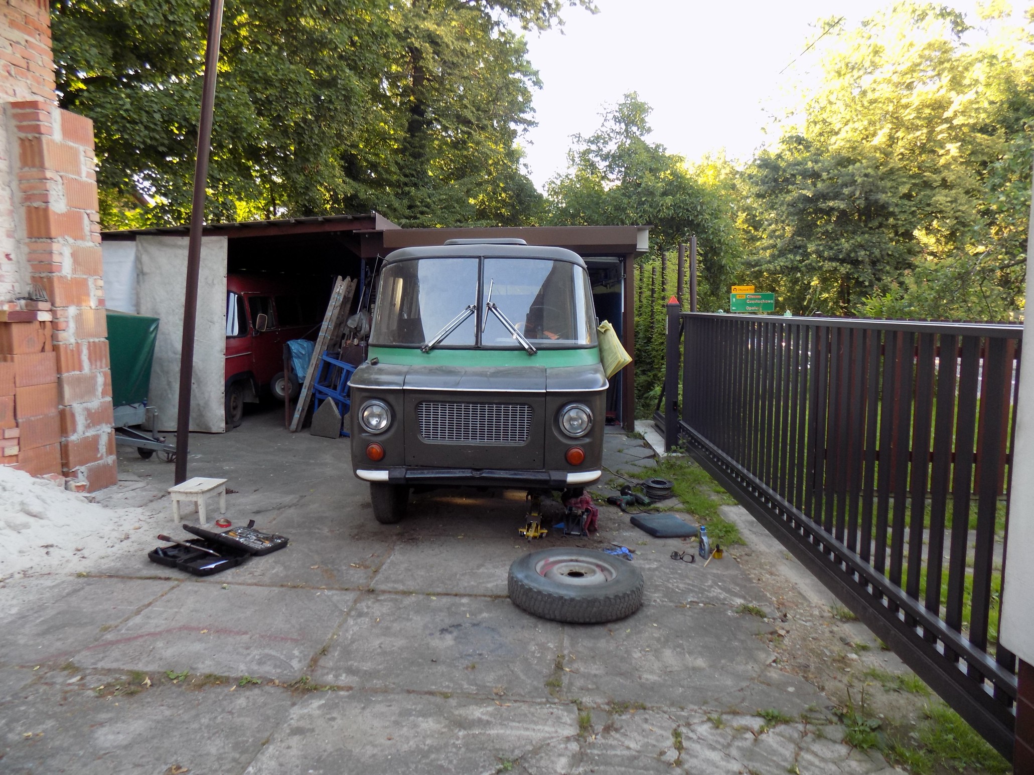

Po skończeniu prac przy Fordziku na ten rok (no mam taką nadzieję że nic mi już nie wyskoczy :wink: ) przyszedł czas na Nyskę...
Wziąłem się za "ogranianie" jej "tak z grubsza", żeby po paroletnim postoju mogła samodzielnie wyjeżdżać z garażu...
Zainstalowałem nowiutki akumulator z klemami, filtr paliwa (filtr powietrza jest jeszcze dobry), spuściłem resztki starego paliwa i przepłukałem bak oraz spuściłem stary olej z silnika...

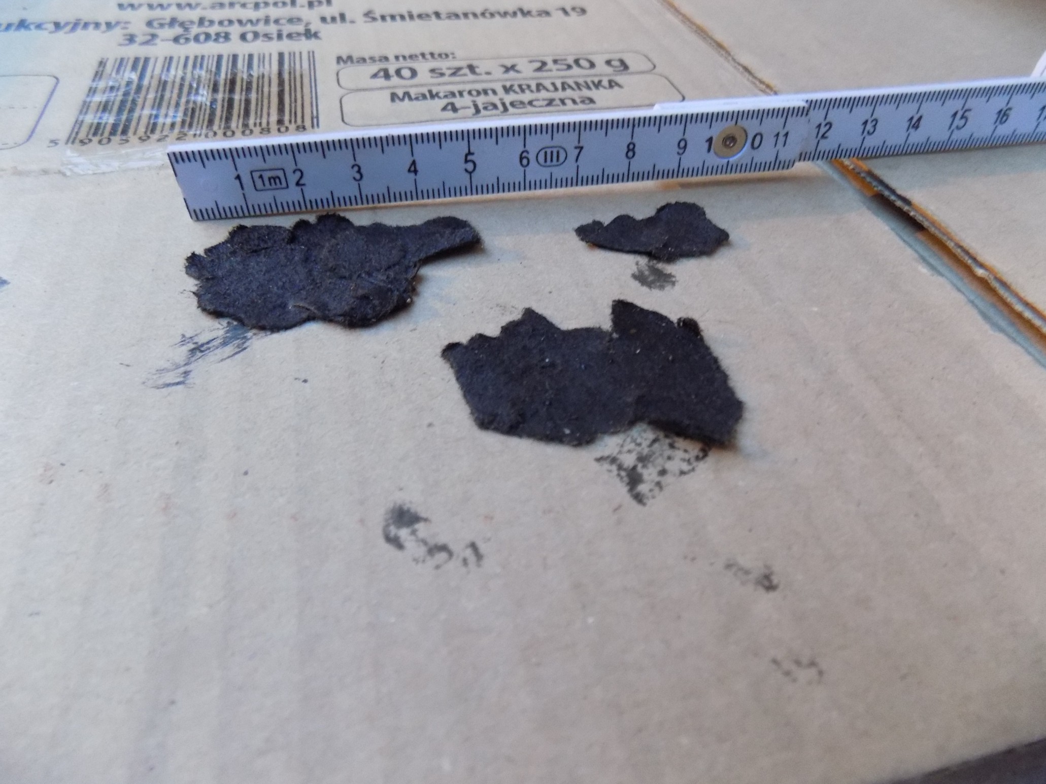

Wszystko było by pięknie, gdyby podczas spuszczania oleju z silnika nie wypadł mi ze środka jakiś dziwny paproch :-| Wytarłem paprocha z oleju i o dziwo okazał się on czymś, co wyglądało mi na kawałek tekturki :!:
Skąd takie coś mogło się znaleźć w silniku :?:
Biorę i na przemian albo grzebię palcem w misce olejowej, albo biorę stary olej i po przefiltrowaniu go przez jakąś gazę wlewam ponownie do silnika, żeby go choć trochę przepłukać :-|
W sumie wyjąłem z miski olejowej 3 takie kawałki "tekturki", którą o dziwo przyciąga magnes, bo ma wbite pełno metalowych mikrodrobinek... Drobinki metalu też luzem były na dnie miski olejowej.
Niestety nie miałem jak się zabrać za zdjęcie całej miski olejowej - musiałem więc włożyć do środka końcówkę od latarki z magnesem neodymowym i "łowić" tak "na chybił - trafił" czy nie złapie jeszcze tak jakichś drobinek / paprochów. Ostatecznie, jak niczego nie wyłapałem tak, to włożyłem na dno miski olejowej magnes neodymowy (aby wyłapał ewentualną resztę opiłków), zakręciłem zawór spustowy i zalałem silnik nowym olejem...
Znajomy mechanik powiedział mi, że kiedyś nieuczciwi mechanicy, robili takie "przewały", że wciskali gdzieś w silniku (pod panewki?) kawałki tekturki lub skórki, żeby usunąć na jakiś czas stuki w silniku, po czym brali kasę za kapitalny remont całego silnika. No i stąd mogły się tam znaleźć kawałki tej dziwnej czarnej tekturki o wymiarach: 5cm x 3cm, 4cm x 3cm, 2cm x 3cm
Jeśli tak, to "pięknie" - pewnie jeszcze remont silnika może mnie jeszcze czekać :x

Obstawiałbym raczej, że to kawalki uszczelki, które przy remoncie nie zostaly usunięte, lub wpadły gdzieś. Ewentualnie nowych uszczelek, ktore za mocno dokręcone mogły się wykruszyć i wypaść do miski.
Oczywiście może byc tez tak jak mowisz.

Powykręcaliśmy dzisiaj świece - wszystkie były ufajdane czarnym nalotem. Przetarło się je papierkiem ściernym "tysiączkiem", wkręciło ponownie i motor zagadał "od strzału" za pierwszym razem 8)
Za drugim i trzecim też :wink: Póki co - za każdym :D
Przejechała Nyska parę metrów po podwórku i wjechała do garażu o własnych siłach - tak trzymać :!:

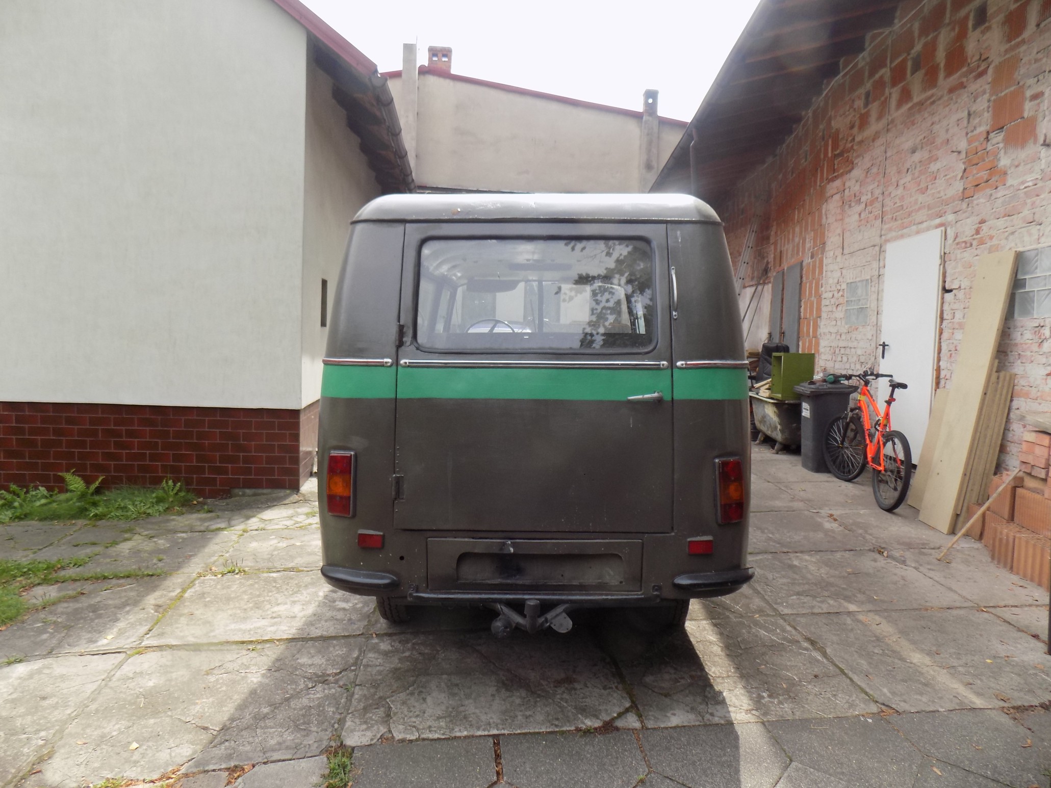

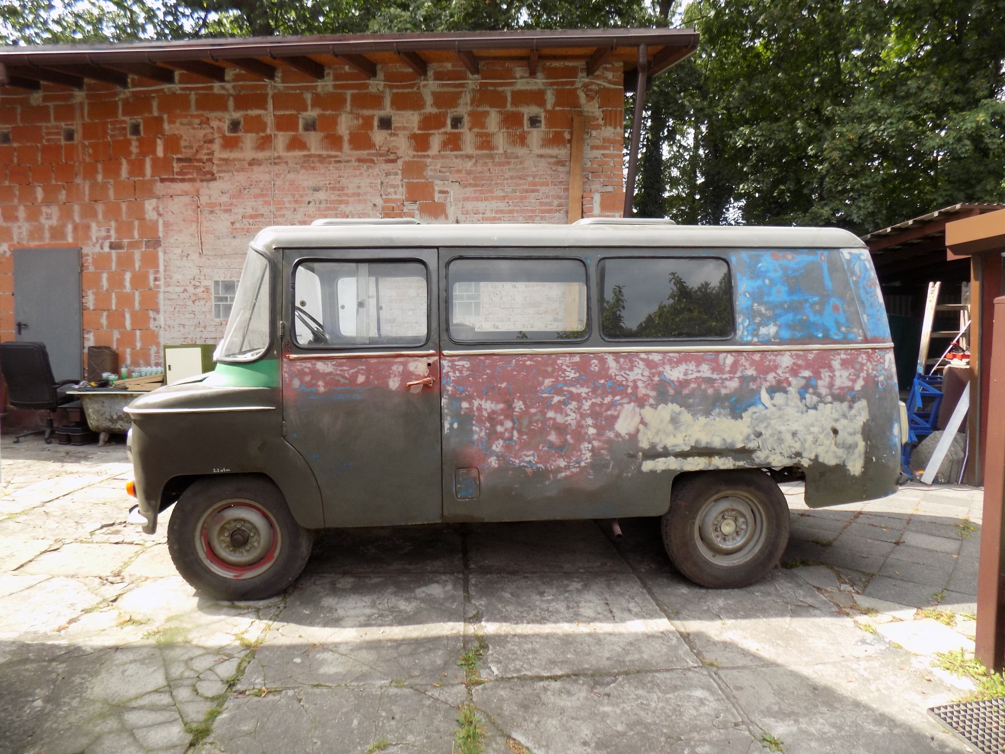

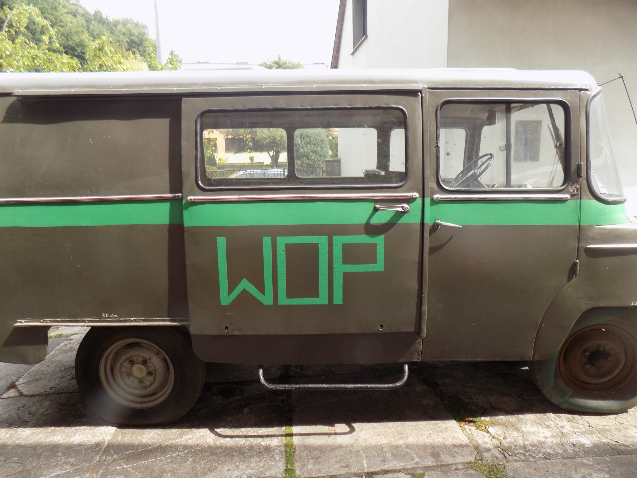

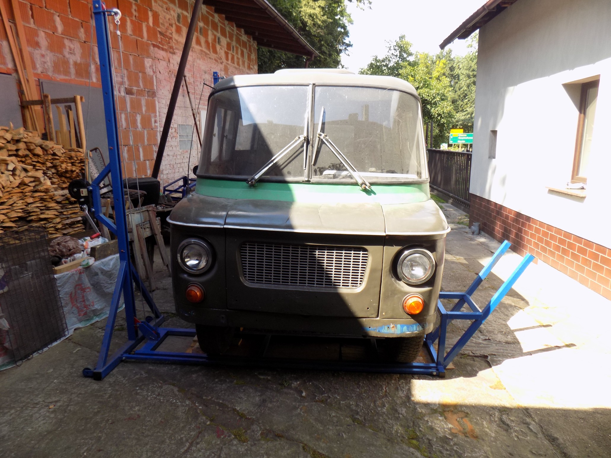

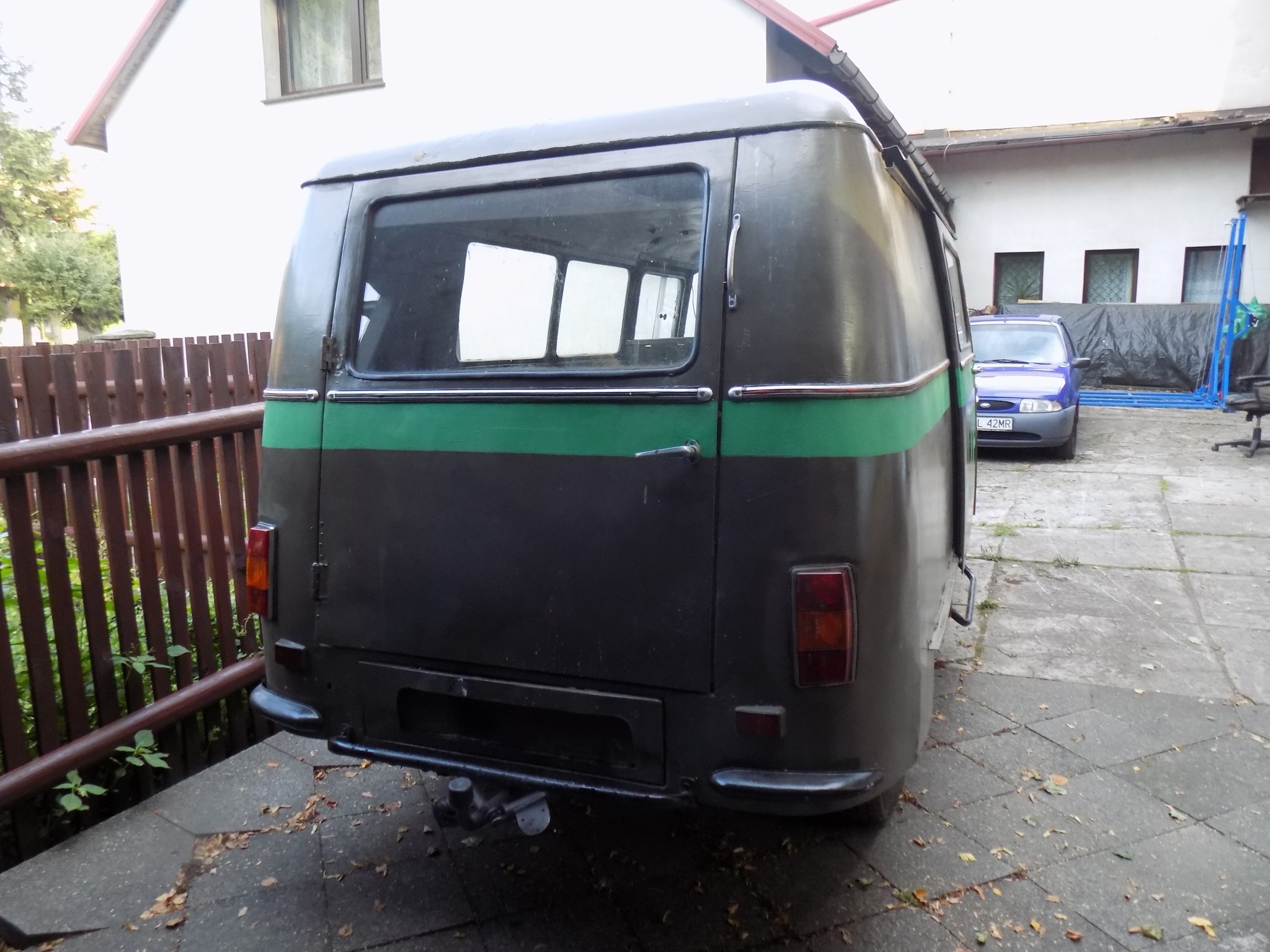

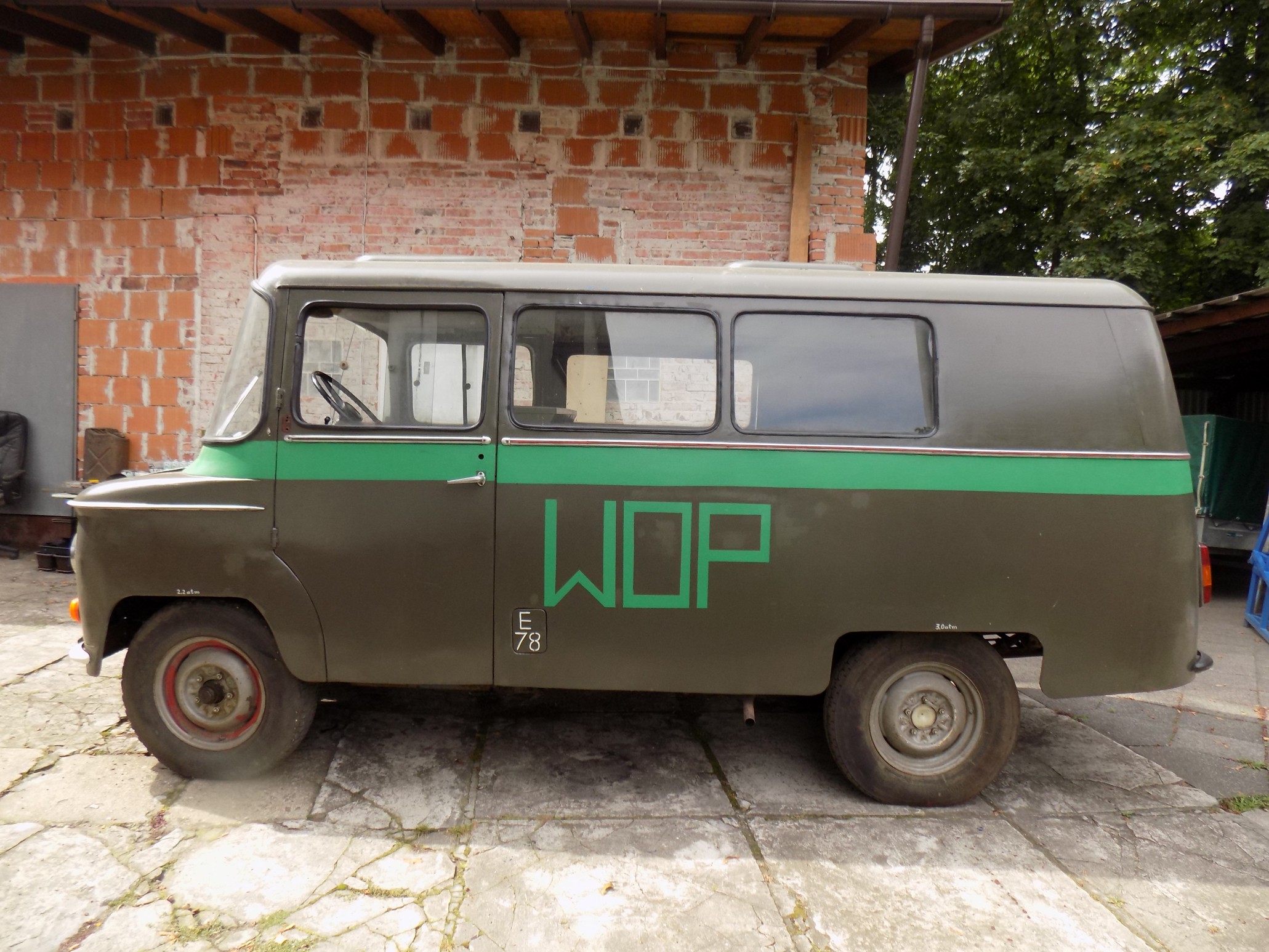

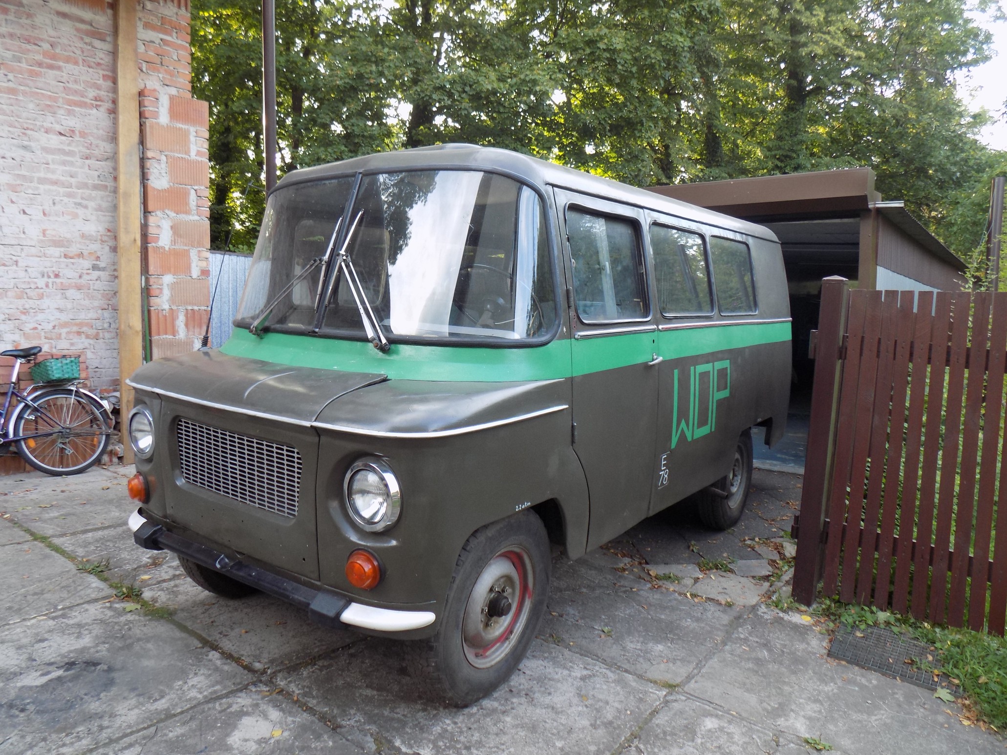

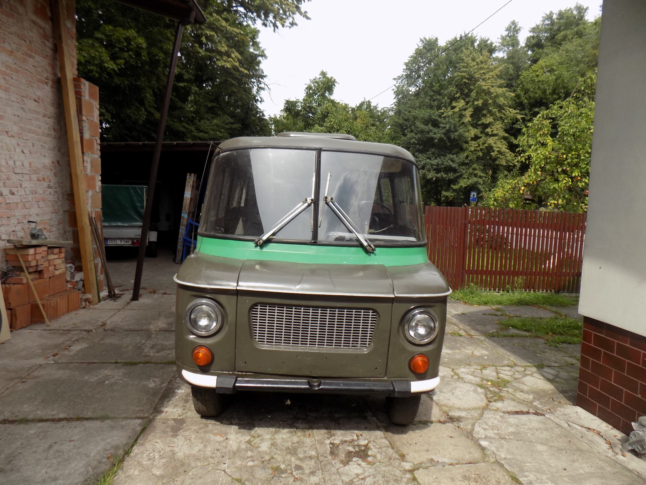

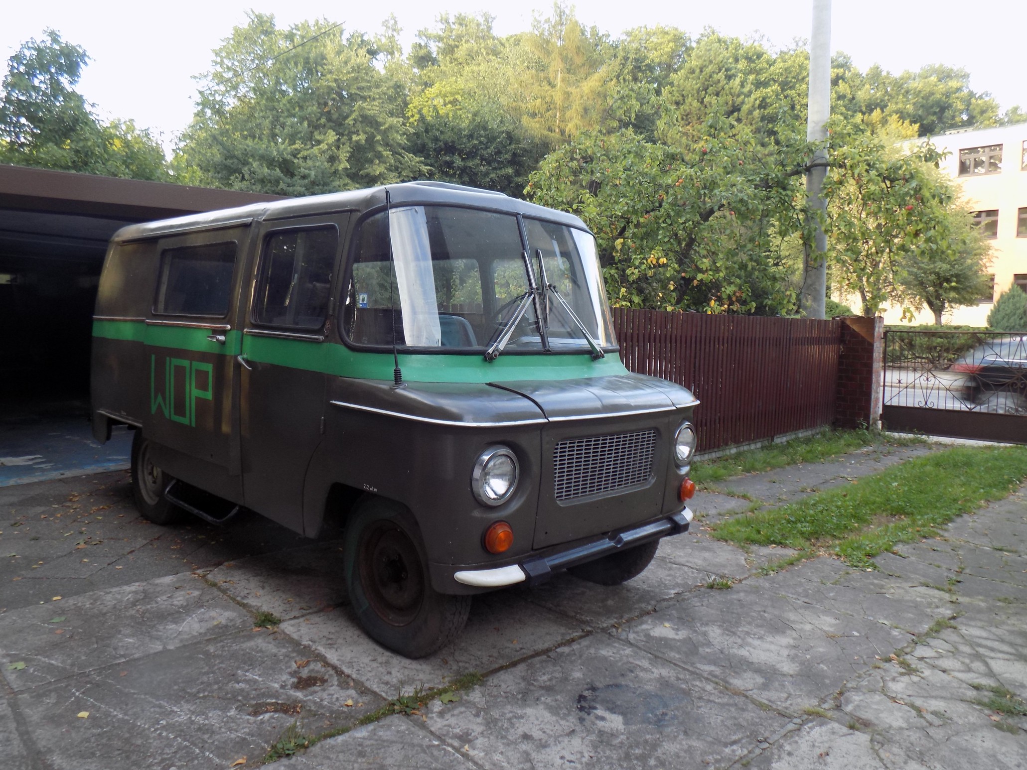

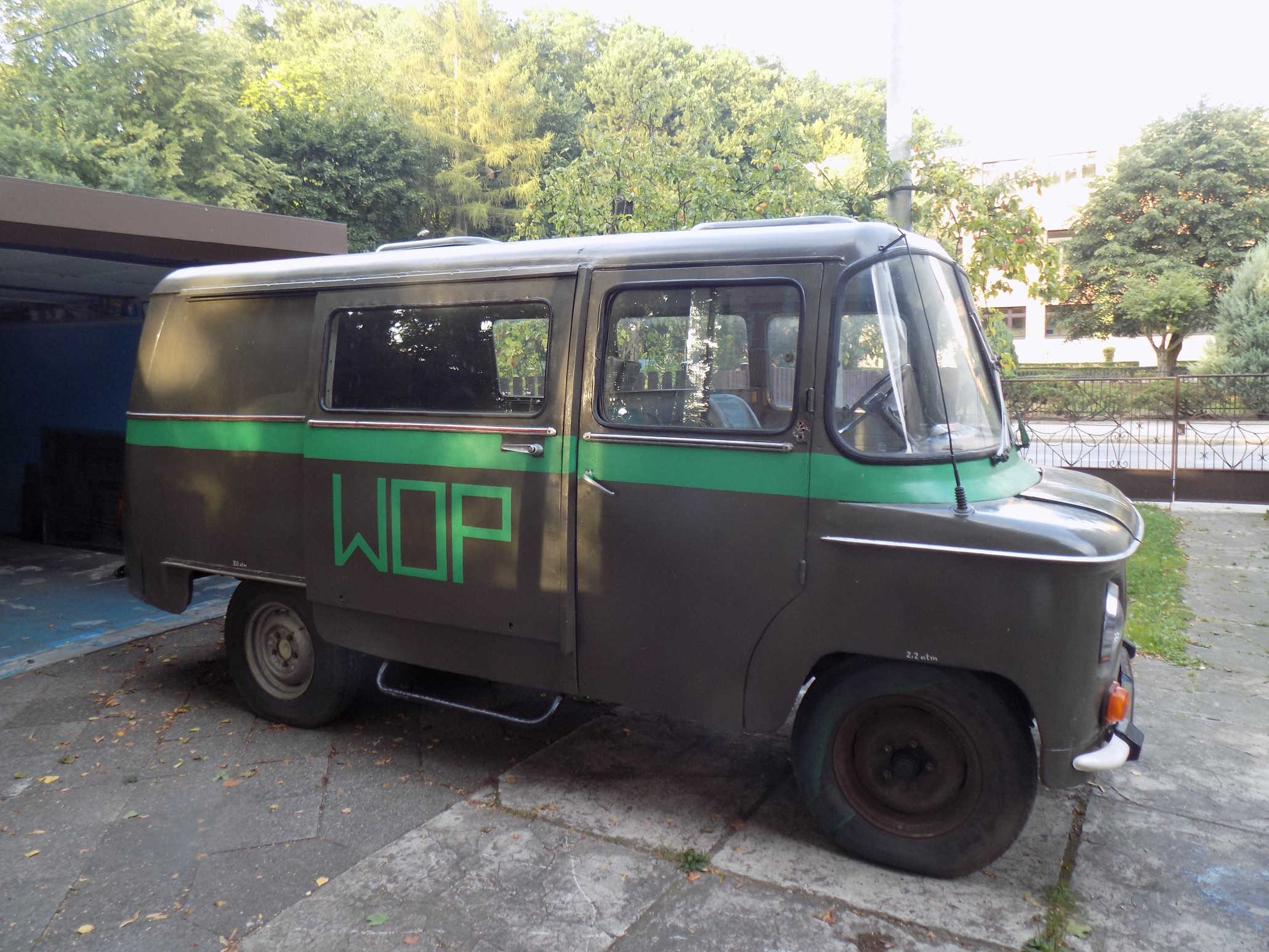

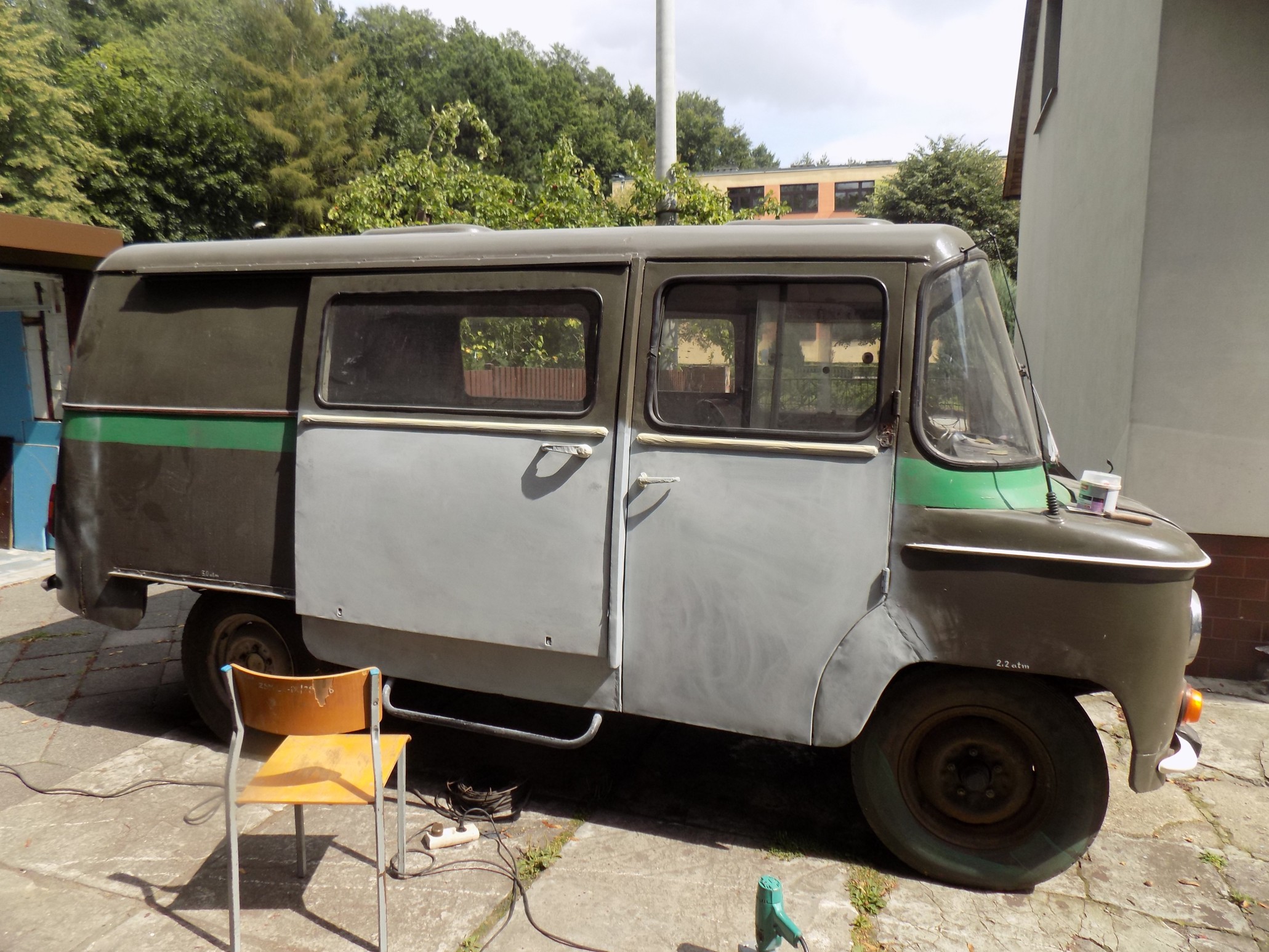

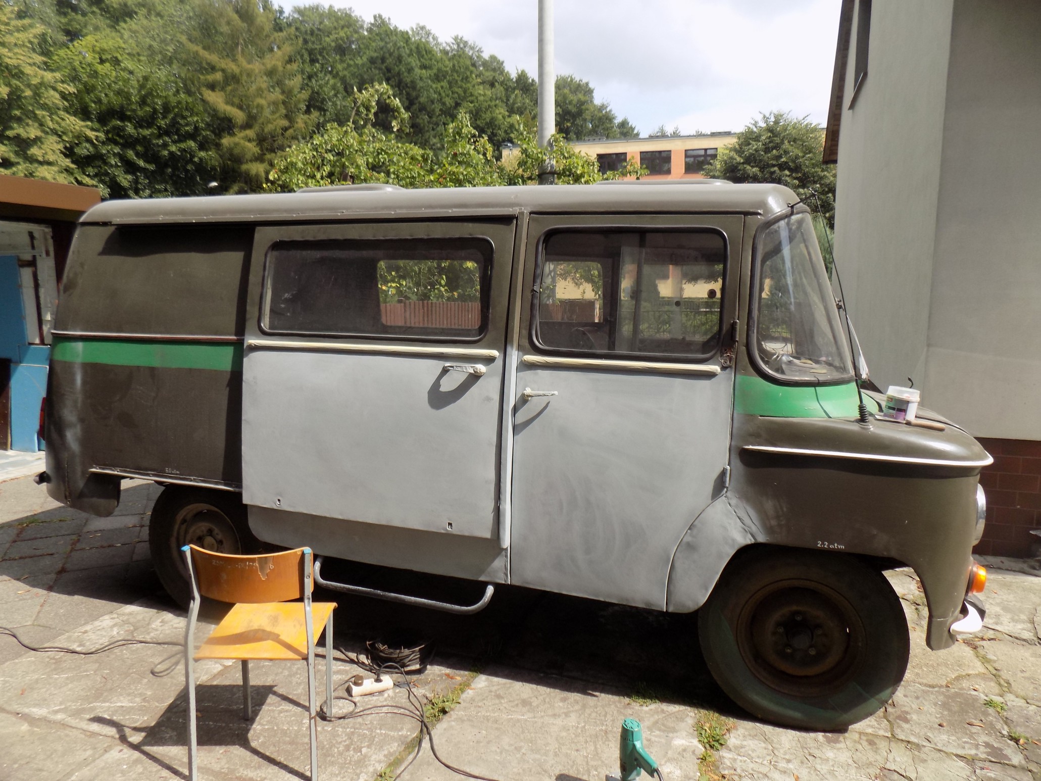

Sierpień 2019 - ostatni widok wymalowań tej Nysy w barwach WOP-u
Celowo wrzucam zdjęcia wozu z każdej strony - może ktoś w celach modelarskich będzie chciał wzorów wymalowań...

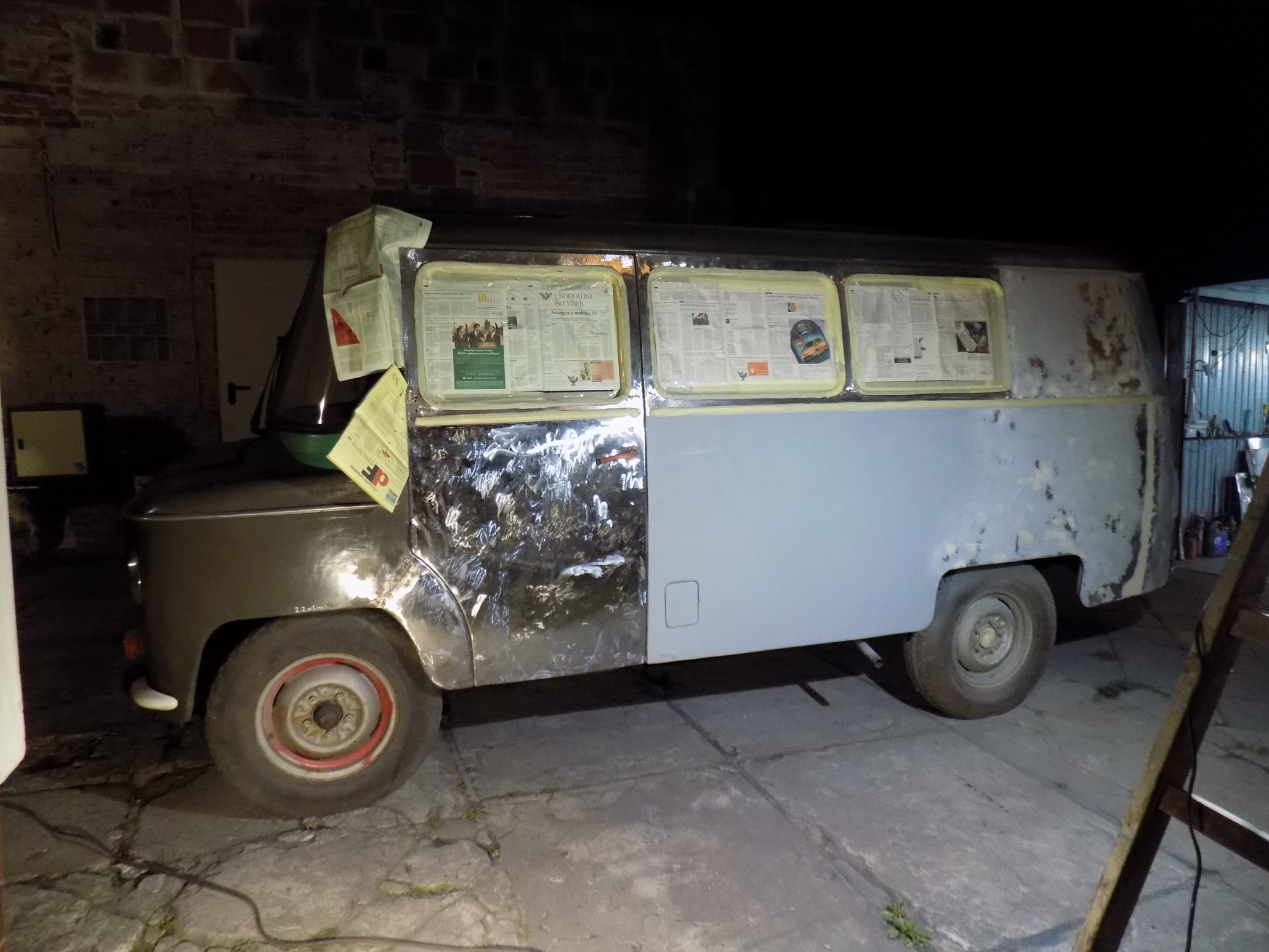

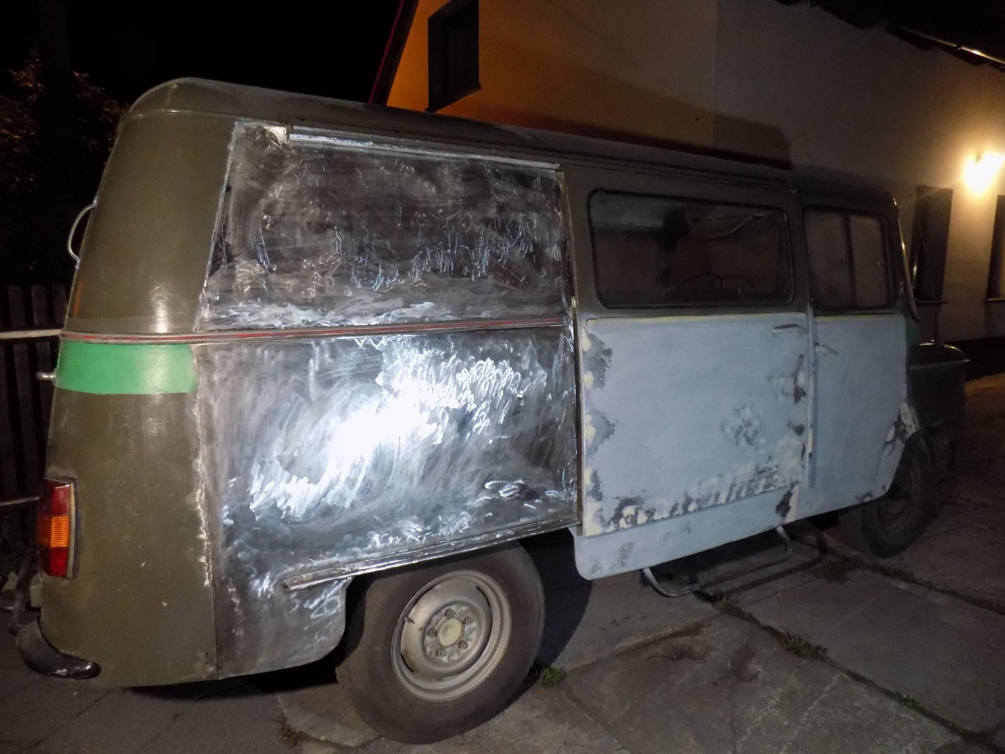

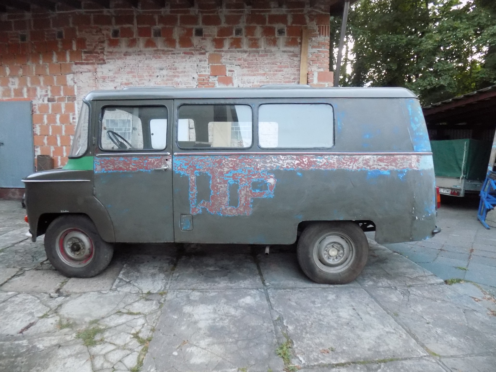

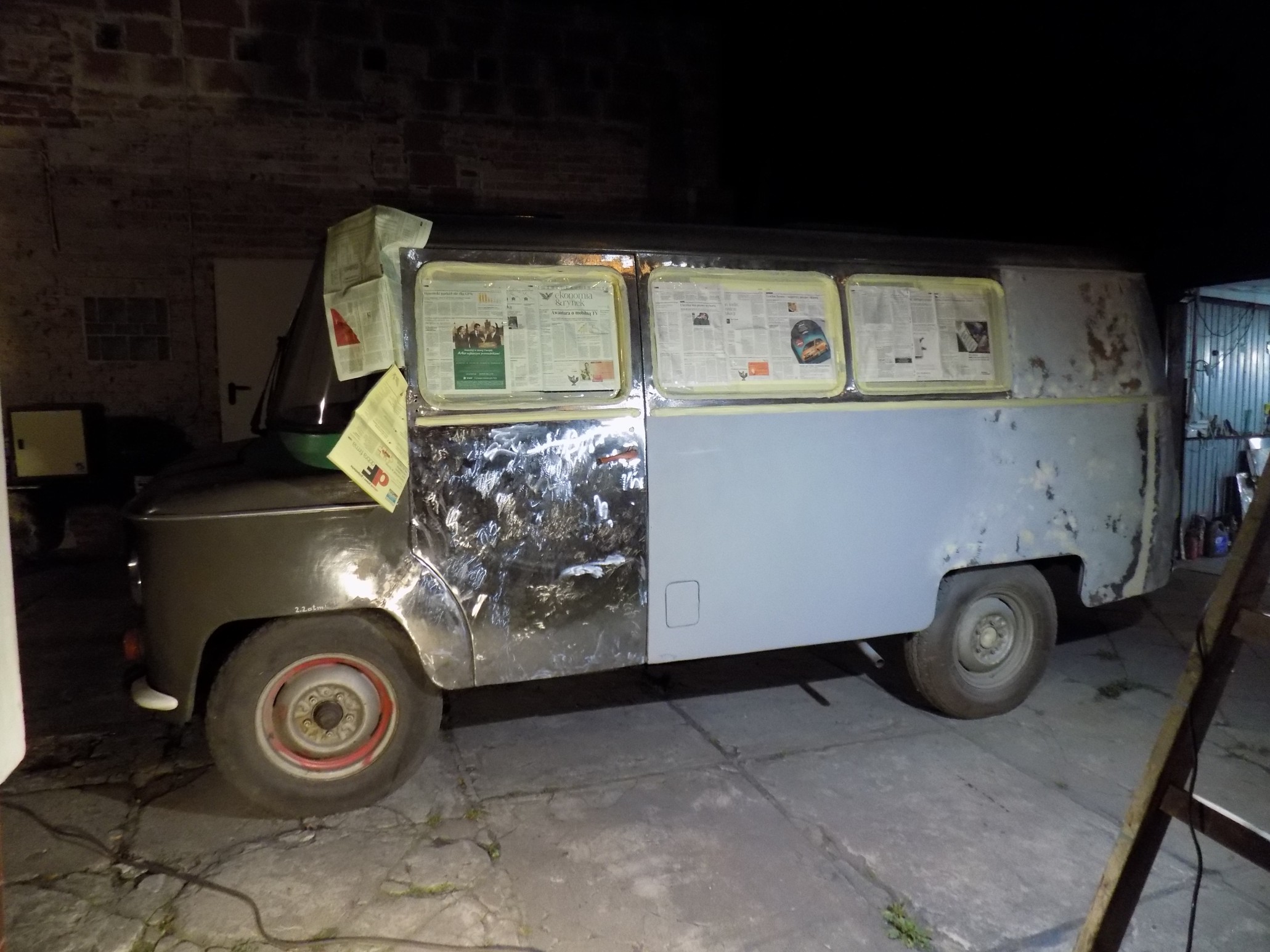

Prace zacząłem od próby zmatowienia lakieru - myślałem, że wystarczy wóz cały "przejechać szlifierką oscylacyjną", a następnie "prysnąć" nowym, błękitnym lakierem. Biorę oscylacyjną i...
zielona farba (z liter "WOP" i pasów) się topi!!!
Biorę szlifierkę talerzową z drobnym papierem i... też się topi...!!!
Wziąłem szlifierkę z grubszym papierem do zdzierania farby i próbowałem ostrożnie zdzierać zieloną warstwę. Później zacząłem to szpachlować i myślałem, że jeszcze obejdzie się bez "globalnego" zdzierania farby i malowania całego auta "od zera"...
W drugi dzień mnie coś trafiło, bo musiałbym całą powierzchnię karoserii posmarować szpachlówką, żeby wypełnić wszystkie ubytki lakiernicze - powiedziałem więc: DOŚĆ - będę drzeć wszystko z zewnątrz do gołej blachy "jak leci" i malować wszystko podkładem epoksydowym na gołą blachę - tak, jak podwozie w moim Fordzie...
Cały tydzień straciłem na darcie do zdrowej blachy obu boków Nysy (a pierwotnie się łudziłem, że dzisiaj w niedzielę będzie już cała niebieska :-| )

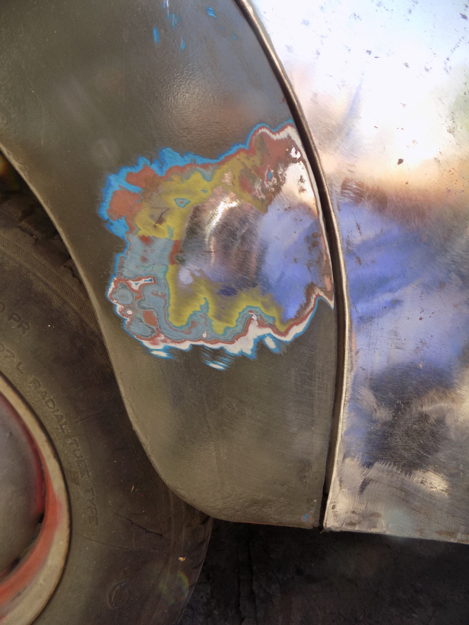

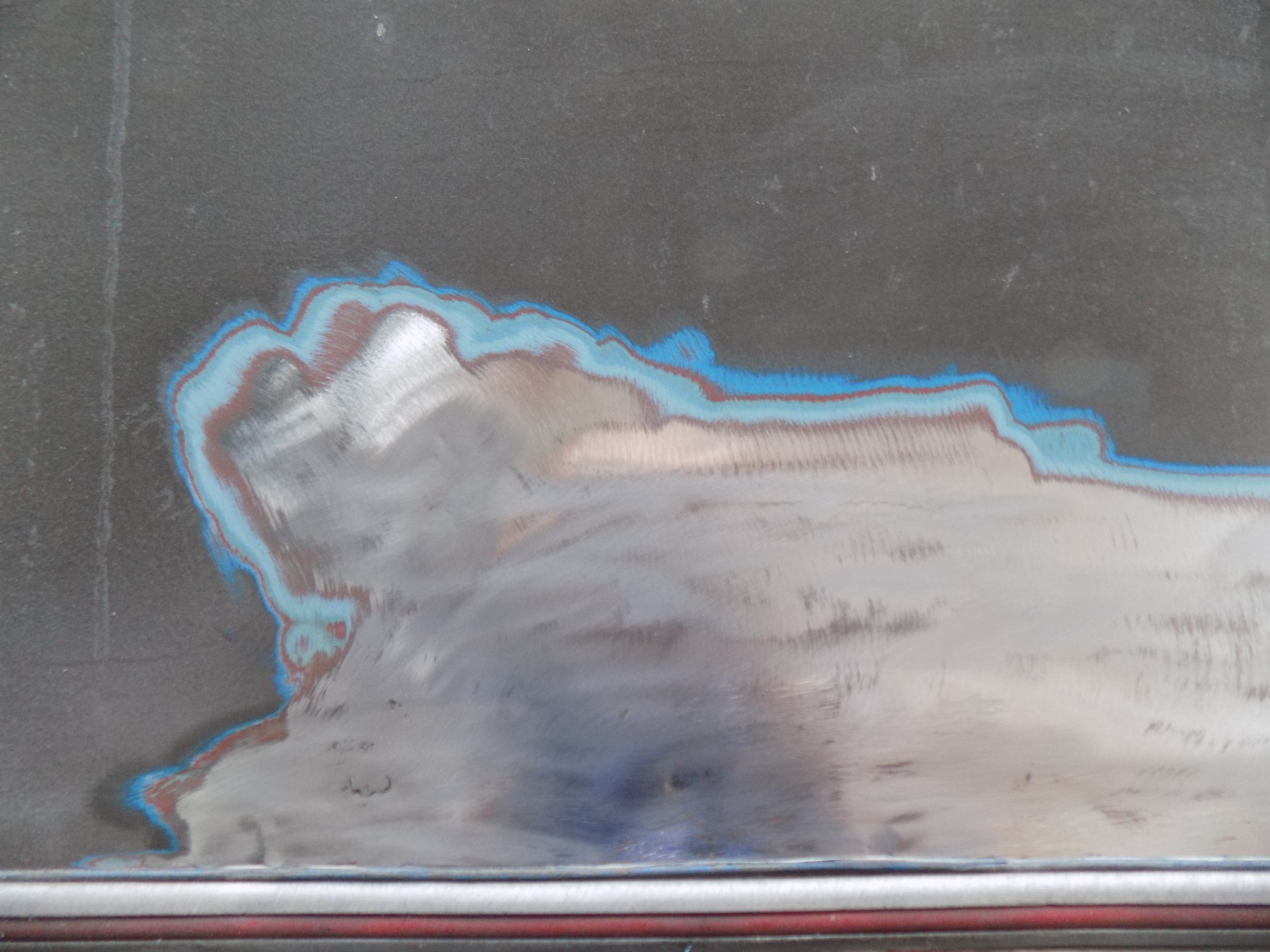

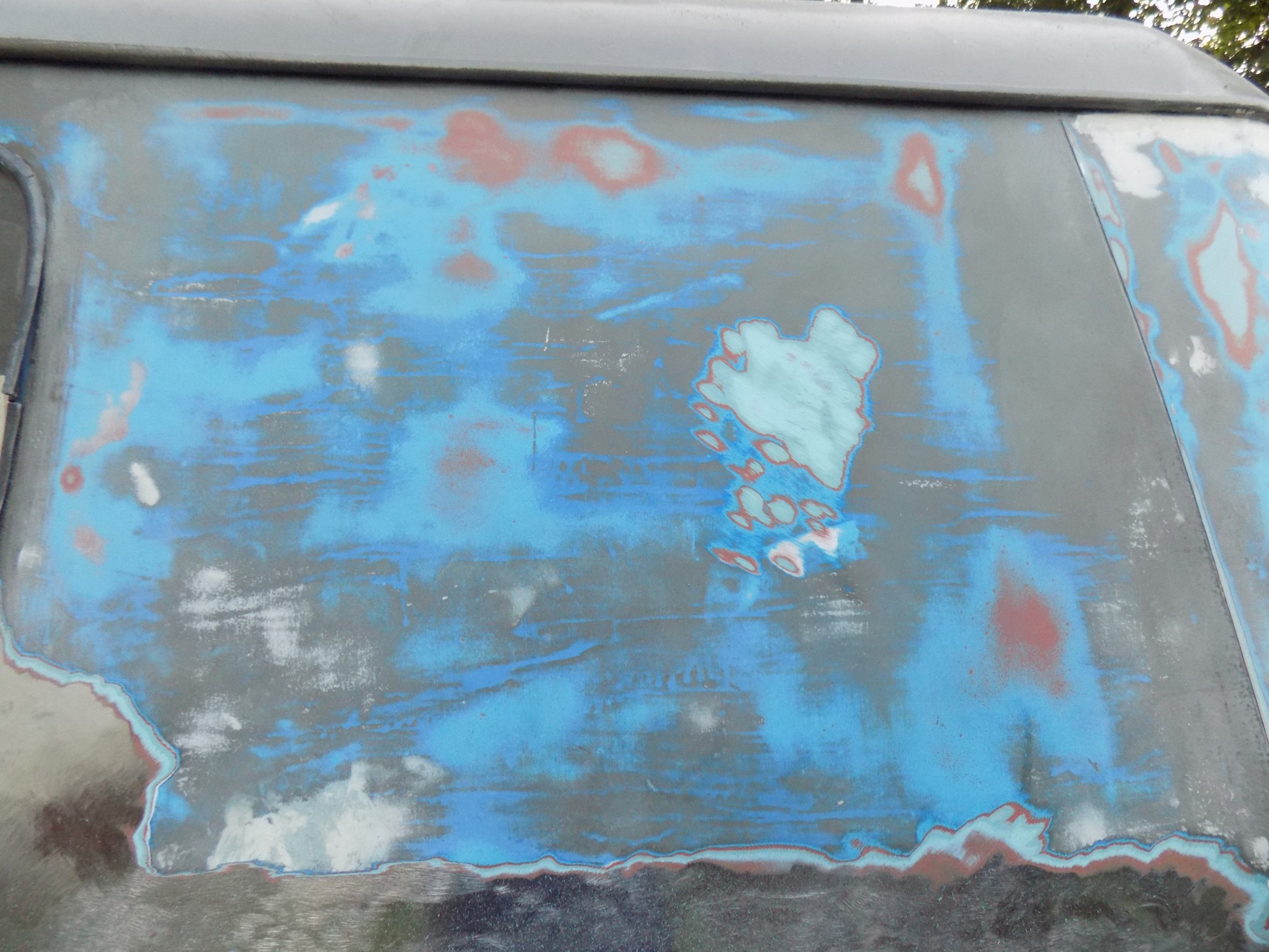

Przy okazji darcia wszystkiego do zera miałem możliwość poznać całą historię tej Nysy.
Na gołej blasze była warstwa czerwonej minii, a na niej turkusowy lakier (wyglądała pierwotnie dokładnie jak ten modelik Nysy 521 Towos ze "Złotej kolekcji - auta PRL-u"
Co ciekawe - koloru turkusowego nie było na wszystkich elementach - na dole lewej ściany poniżej listwy ozdobnej. Czyli wóz miał remont blacharski, gdzie wymieniano mu sporą część poszycia.
Później Nysa została cała zapodkładowana czerwoną minią, a na to poszedł piękny błękitny lakier.
Na lakier błękitny bez zmatowienia nałożono ciemnoniebieski (i stąd się gdzieniegdzie łuszczył)
Następną warstwą było to wymalowanie w barwach WOP-u w wykonaniu Przemka :wink:
Co ciekawe - na pewnych elementach były ślady farby, której nigdzie indziej nie znalazłem - ten żółty "kanarkowy" był tylko na lewej nerce. Czyżby ktoś robił remont blacharski z użyciem używanych części z jakiejś innej Nysy? (albo lakierowanych "luźnych" elementów)
Przemek też mi wspominał, że "niebieski lakier pił wodę" - no i niestety potwierdzam - efekty tego też zauważyłem. W wielu miejscach pod minią był nalot rdzy. Sporo udało mi się wyczyścić, ale zostało sporo drobnych wżerków :(
Czyściłem Nysę szczotką drucianą na wiertarce - ile się tylko dało doczyścić i zapodkładowałem
Wżerki widać na zdjęciu białej powierzchni. Później to zaszpachlowałem 8)
Najgorzej to wyglądało na drzwiach przesuwnych i pasie pod nimi...
Wiem, wiem - zaraz mi wytkniecie, jak to rdza zacznie mi po czasie wyłazić :wink: Ale jak zacznę ją teraz perfekcyjnie robić, to wyhoduję sobie zamiast sprawnego auta - kolejnego "garażowego wrosta"
A jak mam powoli serdecznie dość potykania się o części z rozebranych Nys i widoku gołych karoserii :mrgreen:
Będzie dobrze, jak ta naprawa mi wystarczy na jakieś 5 - 10 lat - do czasu, aż doprowadzę do perfekcji mikrobus oraz dubelkabinę 8)
Ogólnie wolę bardziej ten egzemplarz "dziubać po kawałku" - bez wyłączania z eksploatacji na dłużej (jak tą moją Fiestę) niż robić "co do śrubki" i pogrzebać na lata...
Ogólnie stan tego wozu przypomina mi bardziej stan mojej jeżdżącej Fiesty niż pozostałych dwóch moich Nys :wink: Myślę więc, że nawet jeśli "zacznie coś wychodzić" po dłuuuższym czasie, to powinna wystarczyć wizyta w zwykłym warsztacie blacharskim i bieżąca naprawa, a nie totalny remont blacharski, jakiego potrzebuje większość zabytków 8)

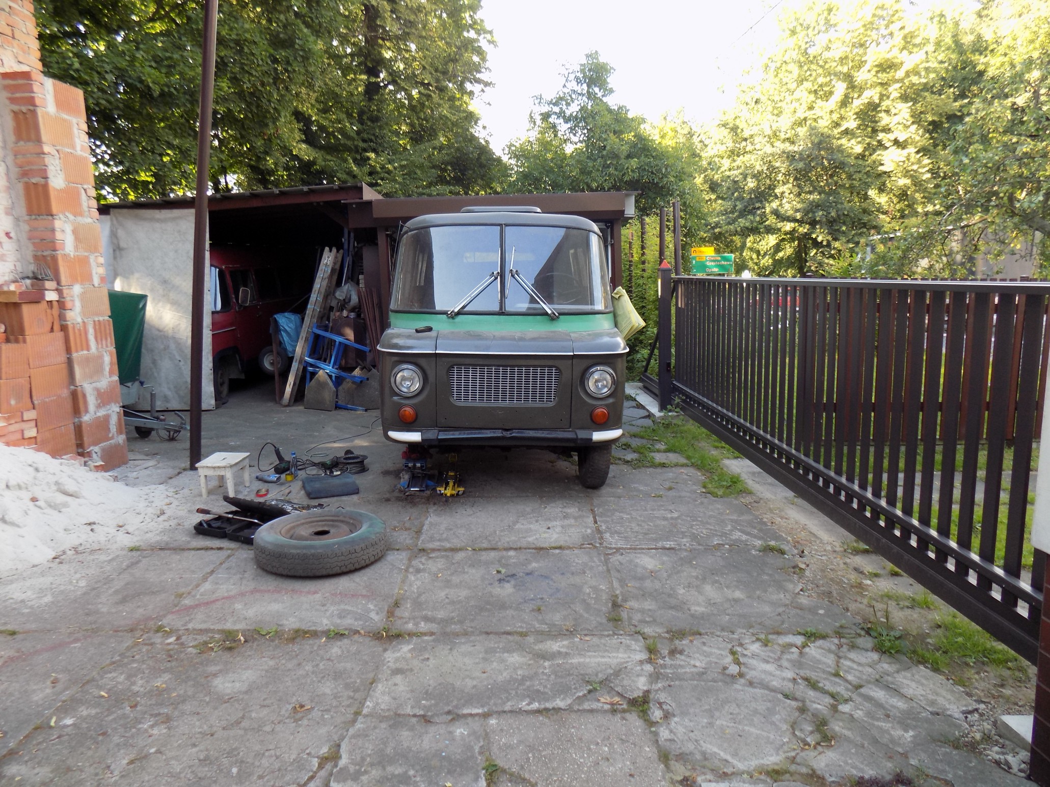

...jeszcze do tego zdechł mi zapłon :(
Trzeba ją ręcznie będzie z garażu wypychać. Chyba na ten rok się niestety prace przy niej skończą... :-|
Na przyszły rok chciałem i tak i tak wjechać nią na podnośnik (ten na którym Fiestę przechylałem w tym roku) i przy okazji konserwacji podwozia, zrobić jej zdzieranie wszystkiego i malowanie dachu. Powinno być wygodniej i łatwiej i szybciej, niż szarpać się na drabinie :wink:
Na ten rok, jeszcze w październiku, czeka mnie wymiana bramy na podwórku, bo Nysa nie dała by rady, żeby "na raz" móc skręcić z podjazdu i wjechać do tego garażu... 8) (ma za słaby promień skrętu) - muszę szerszą bramę i w innym miejscu zainstalować...

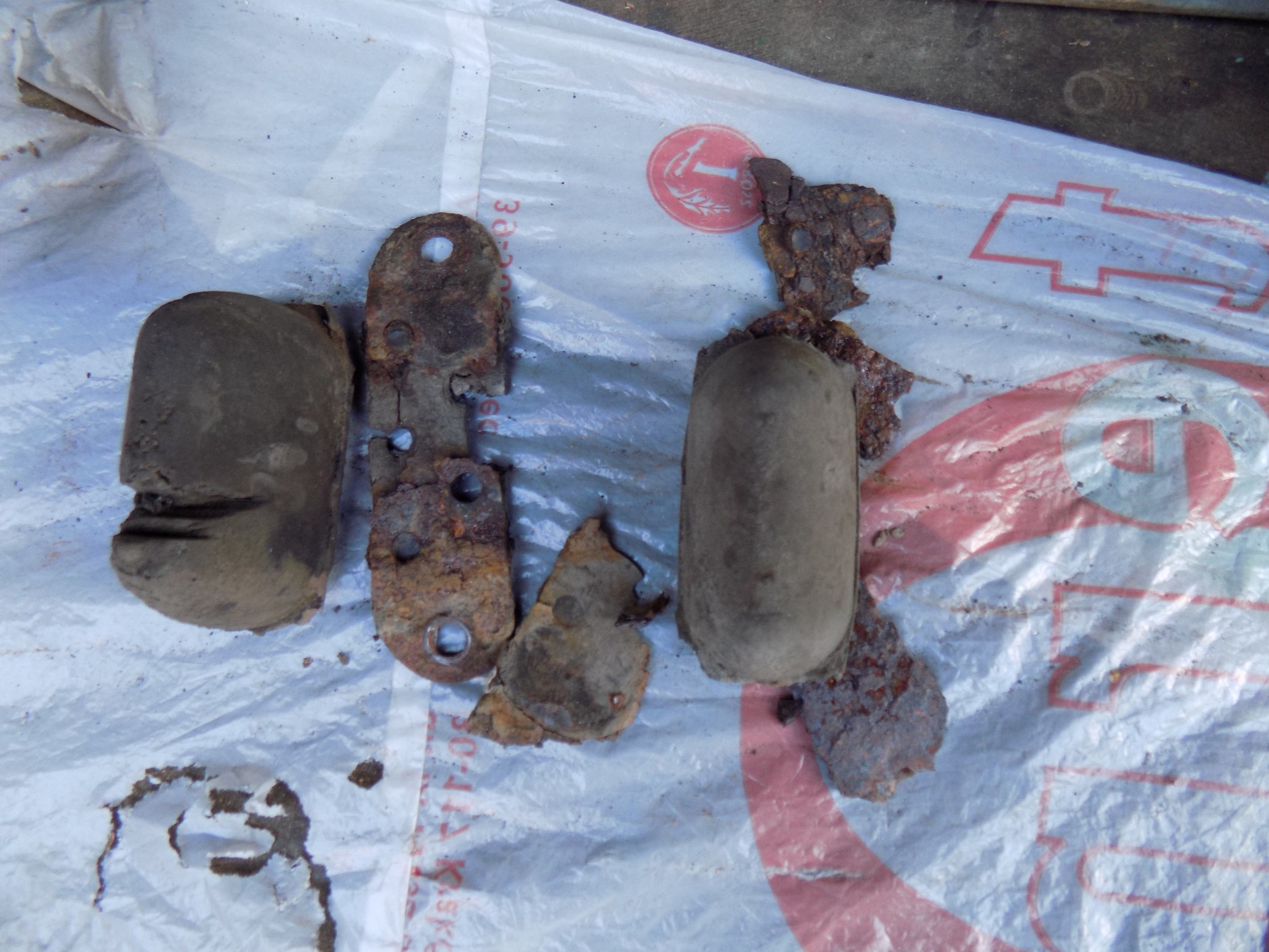

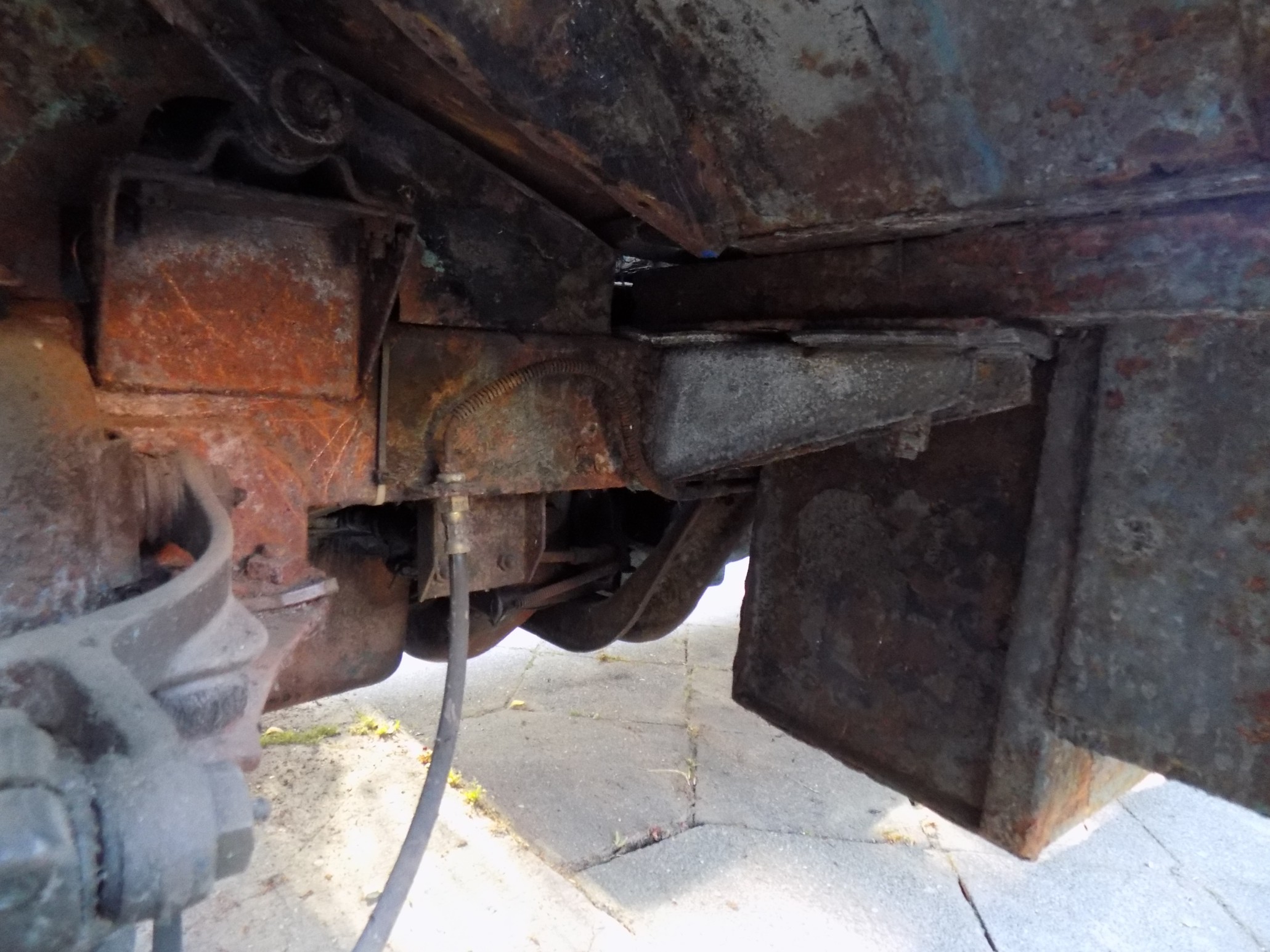

Przy okazji odboje tylnego resoru definitywnie do wymiany!!!
Nowe czekają już na instalację zaraz po malowaniu...

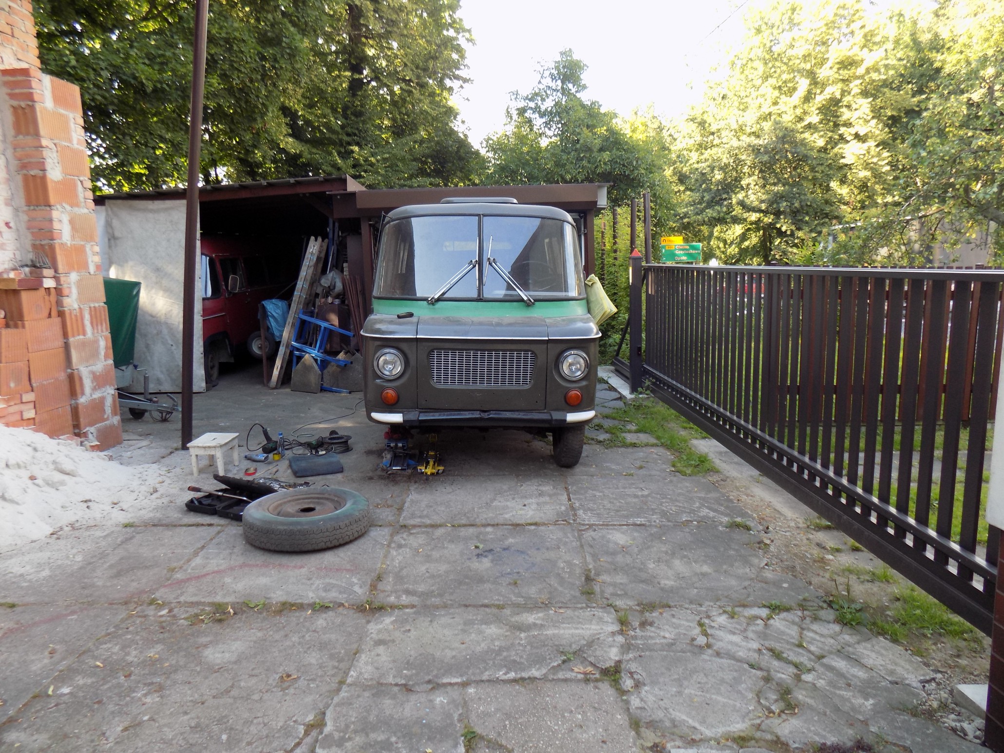

...a jej młodsza siostra - czerwona Nysa towos już osłonięta od przodu plandekami, czeka na swój czas...

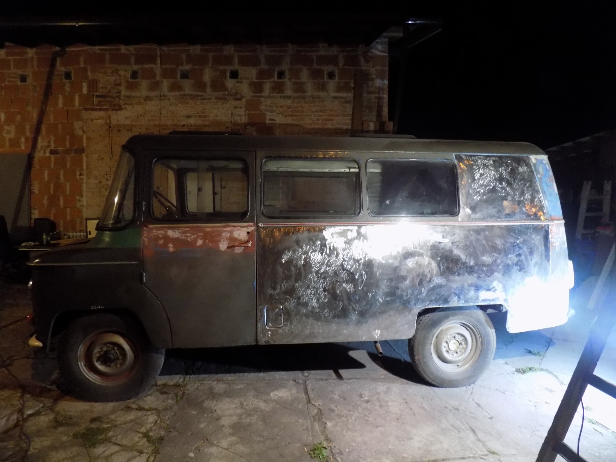

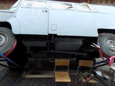

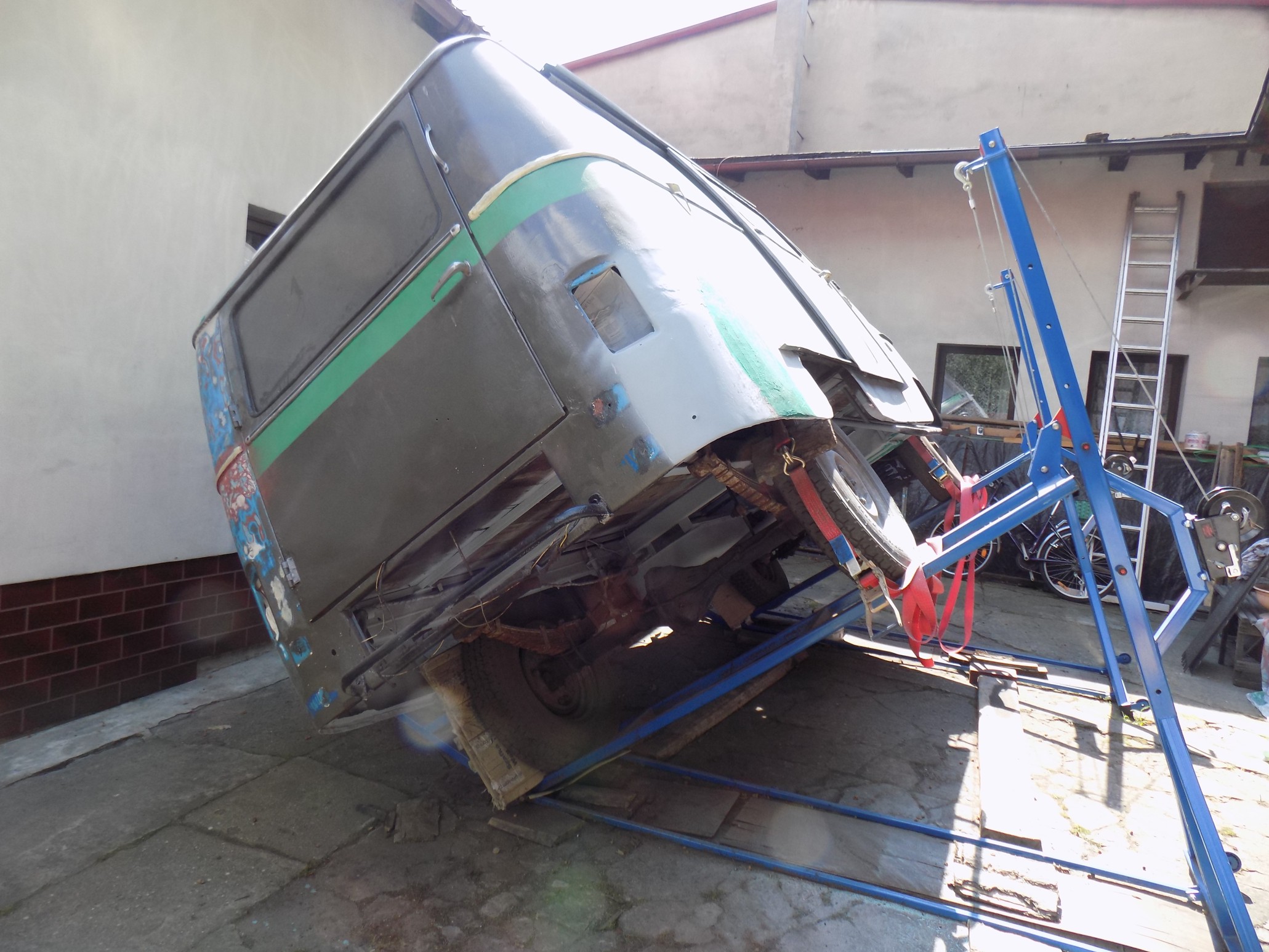

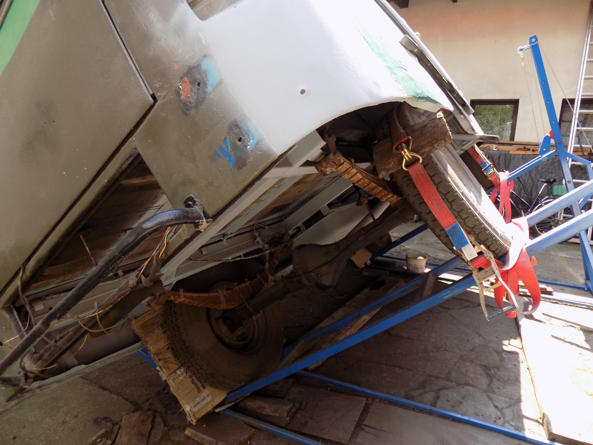

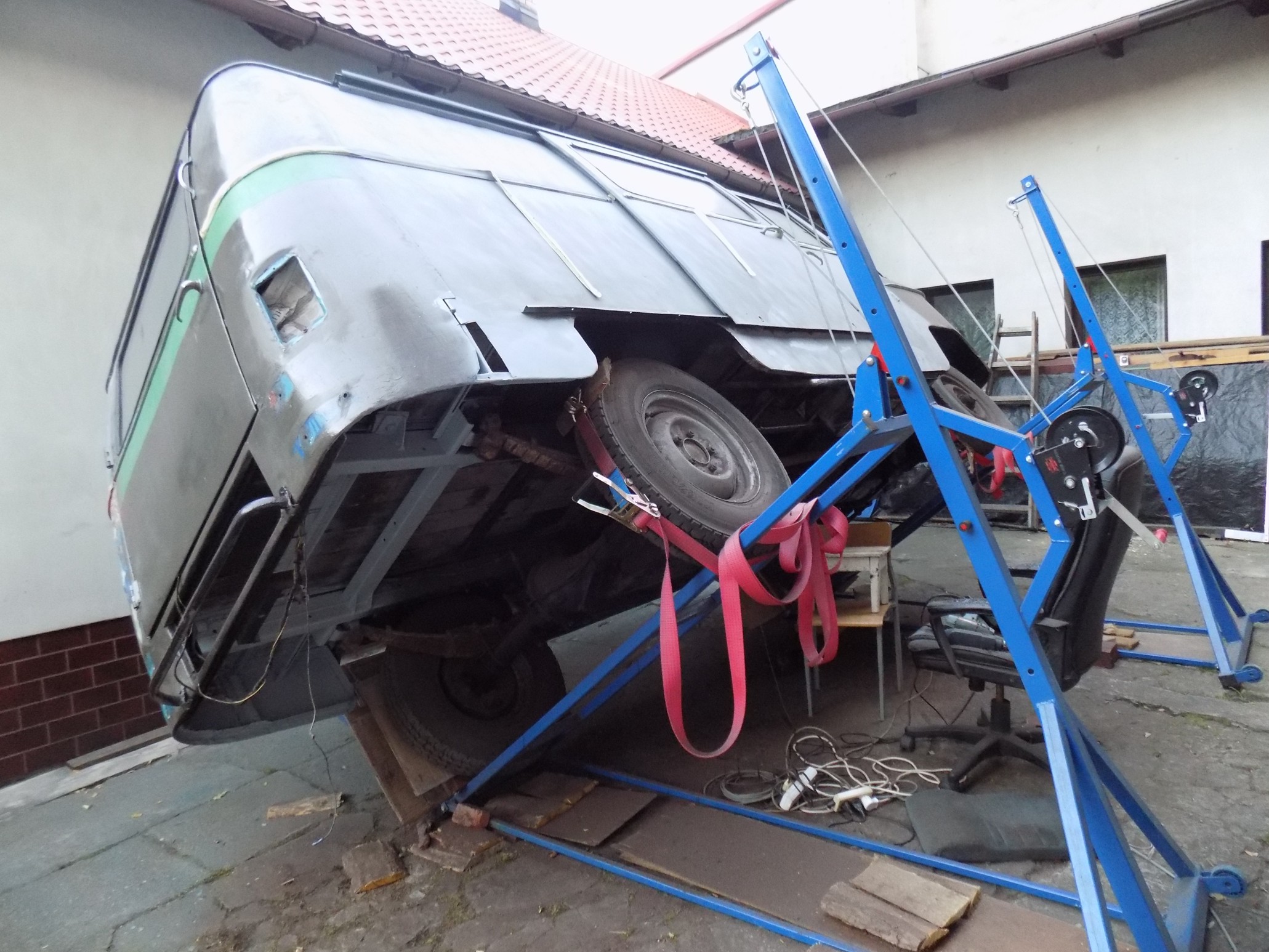

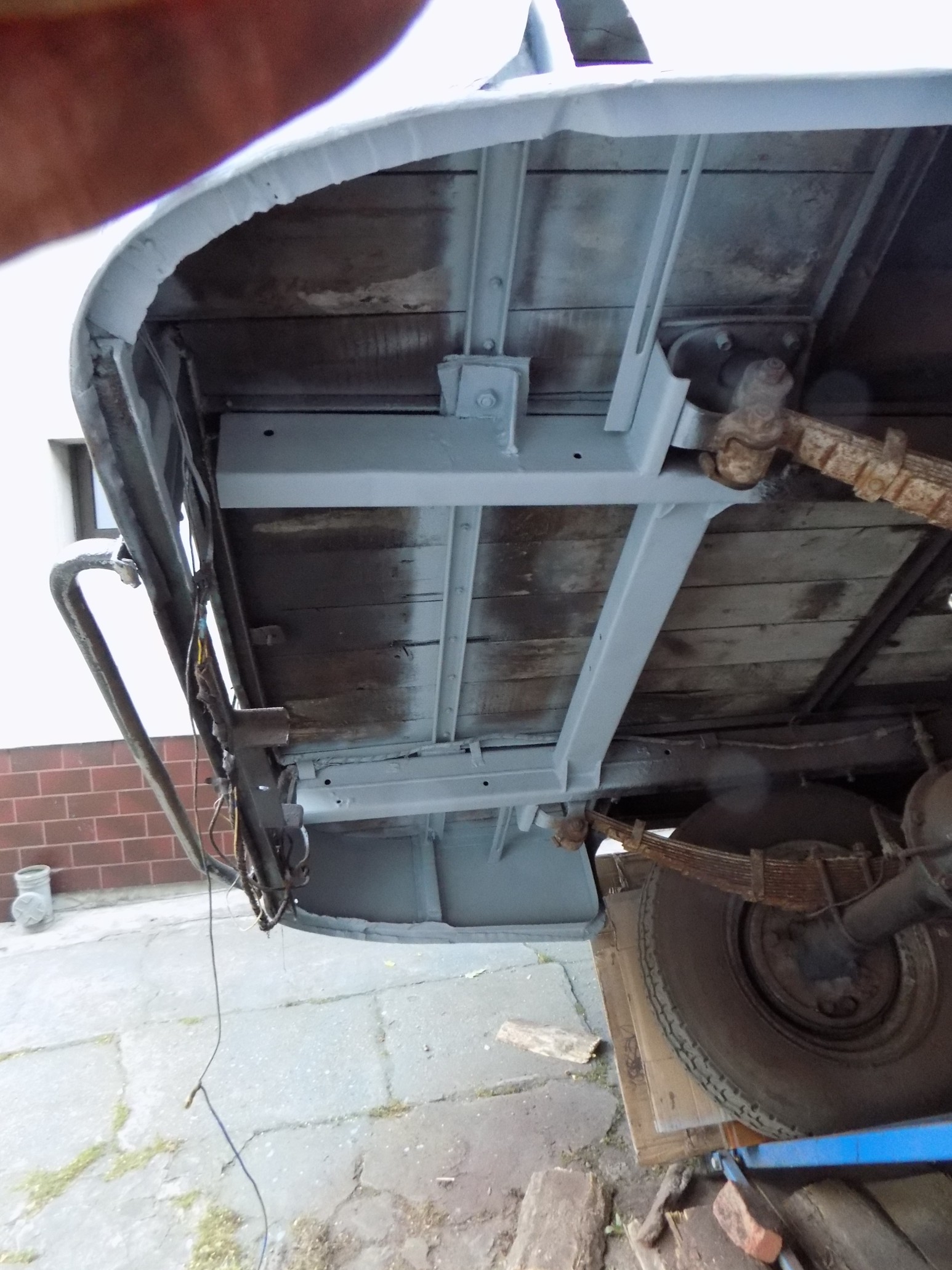

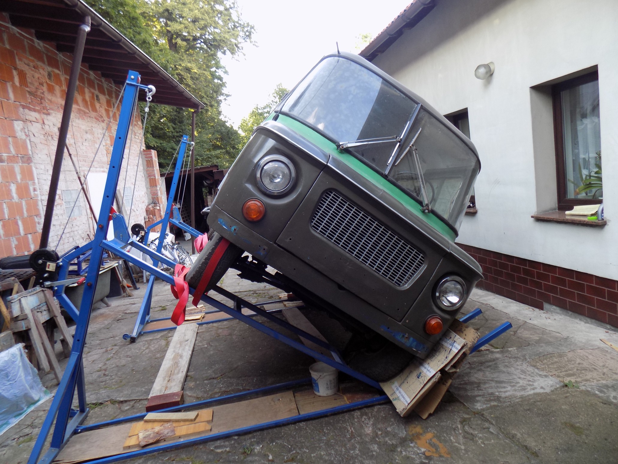

Minął kolejny tydzień, a prace przy Nysie idą pełną parą!
Przez ostatnie dni pracowałem przy samochodzie po 12 - 15 godzin dziennie!
Jeszcze teraz czuję w rękach drgania szlifierek :?

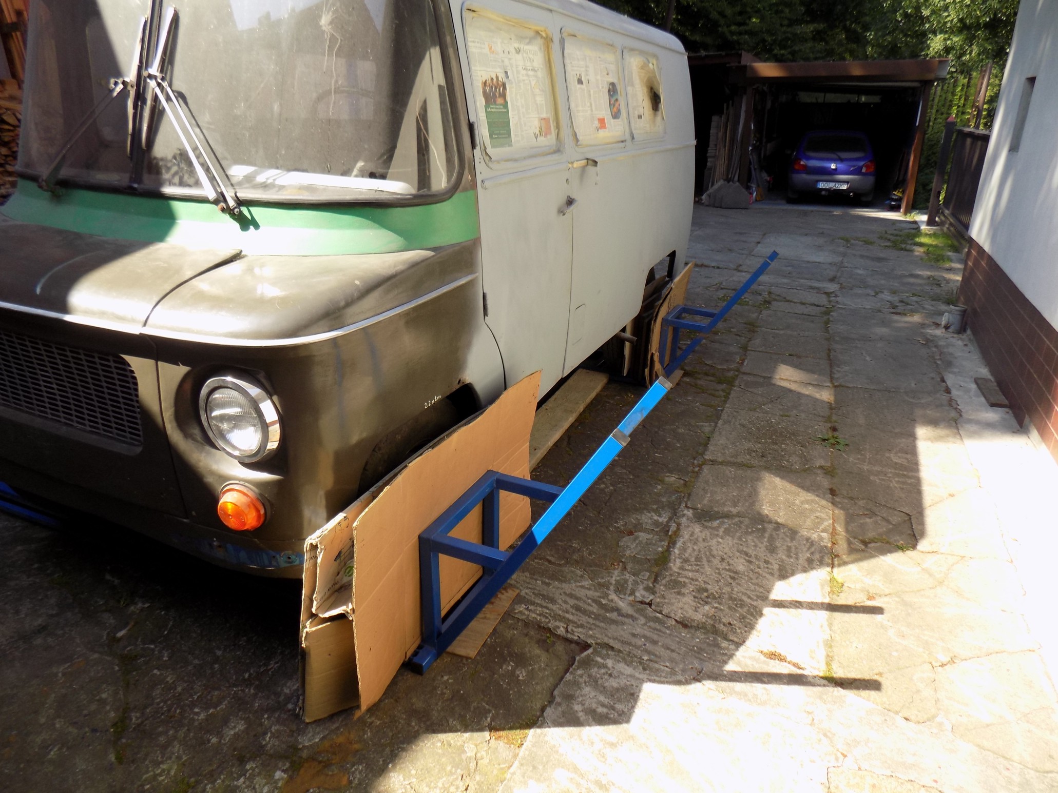

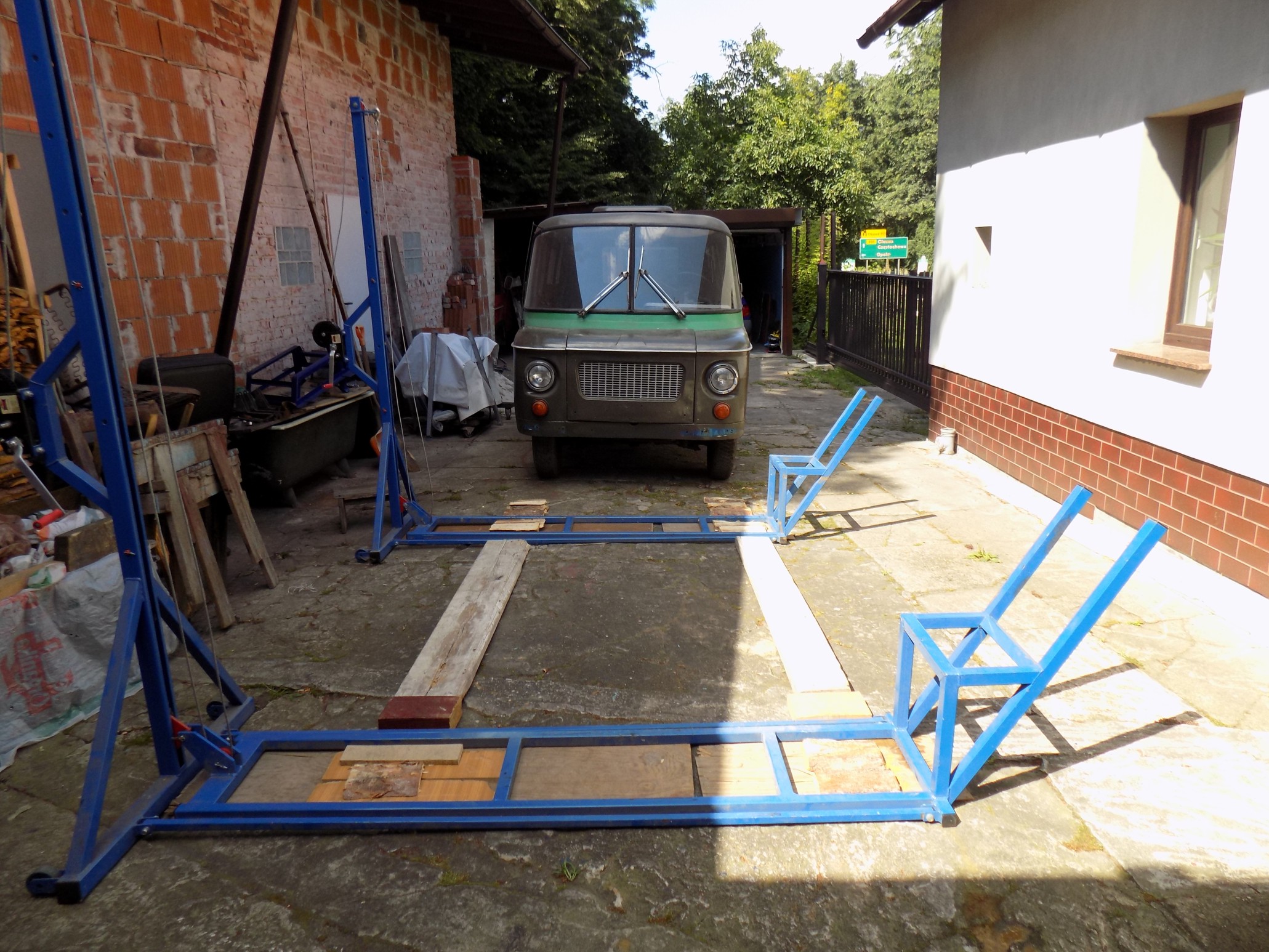

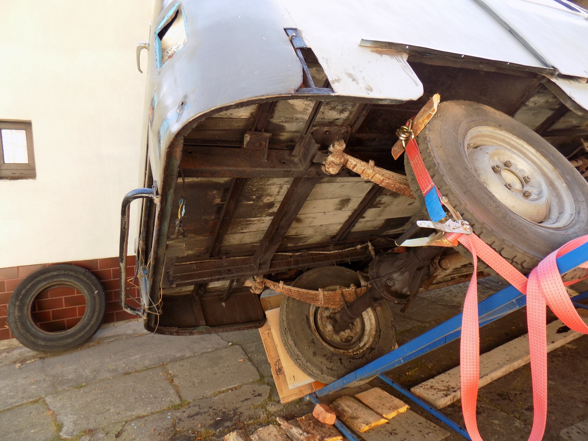

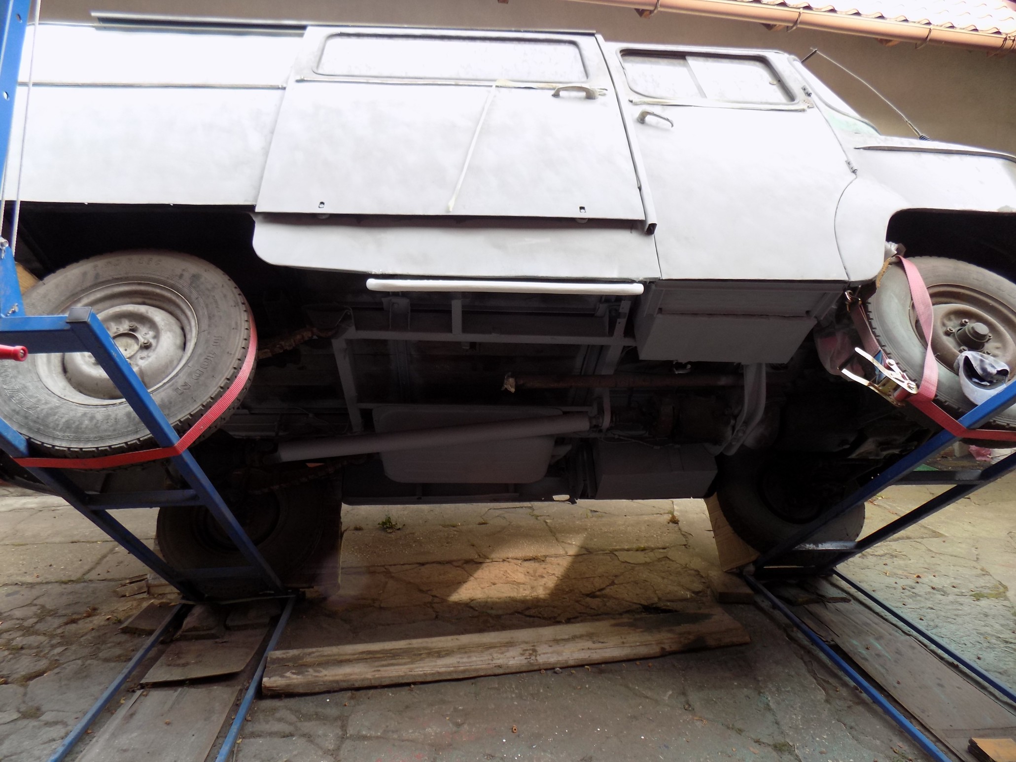

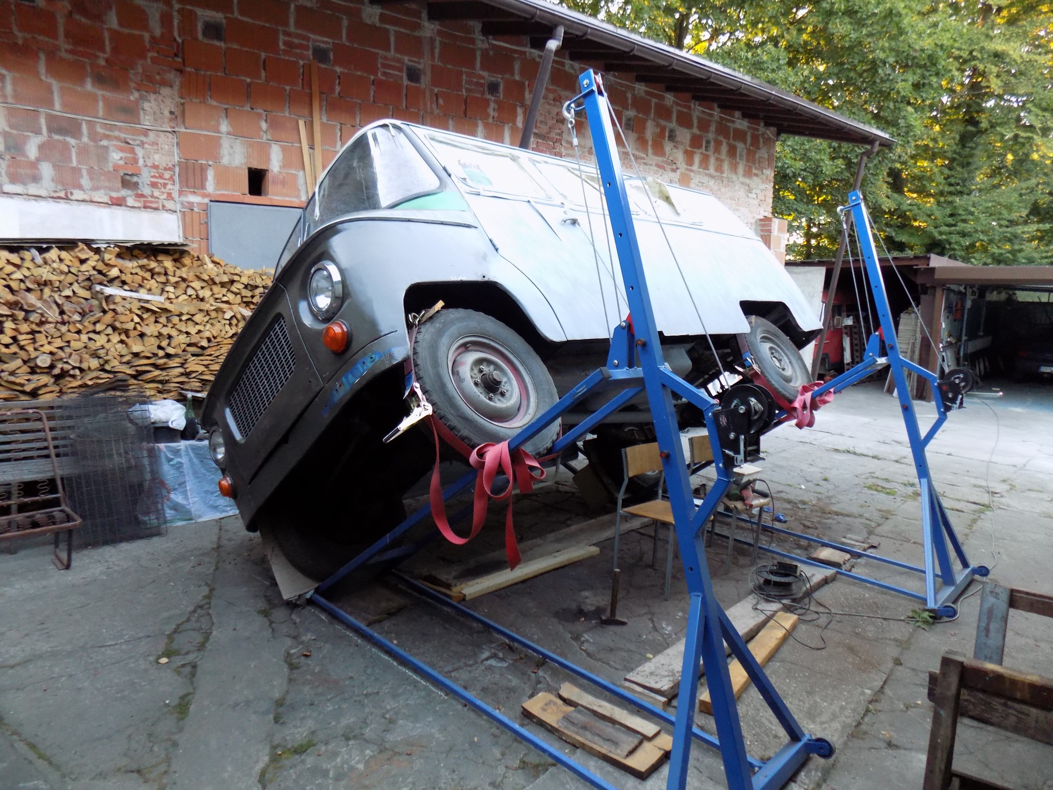

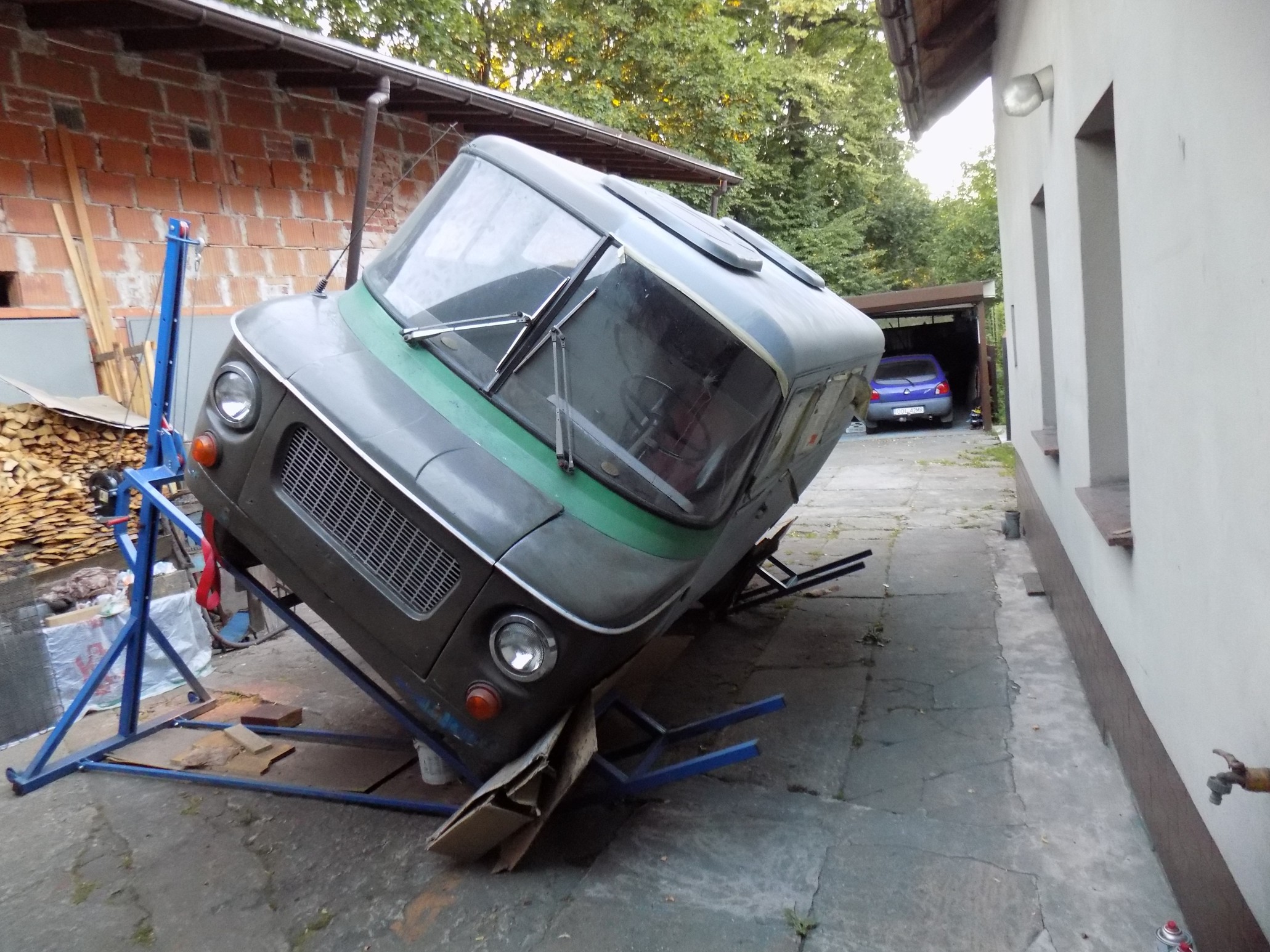

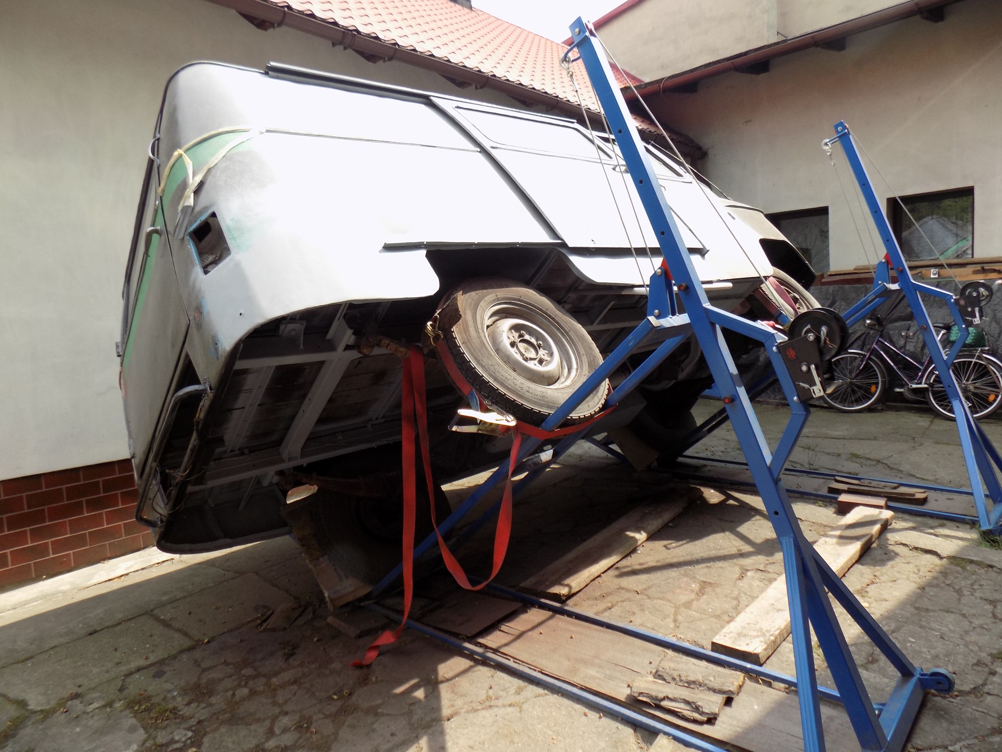

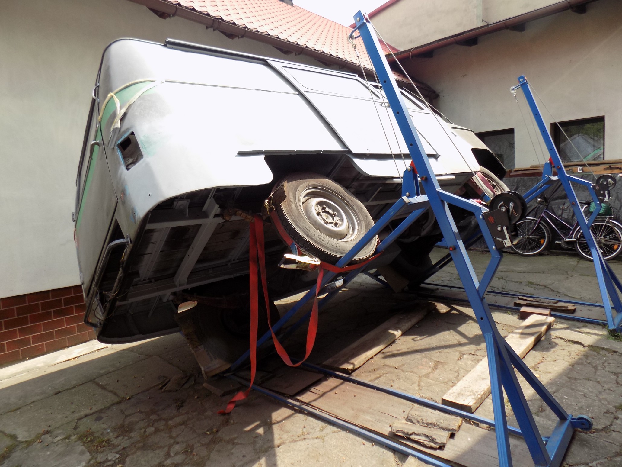

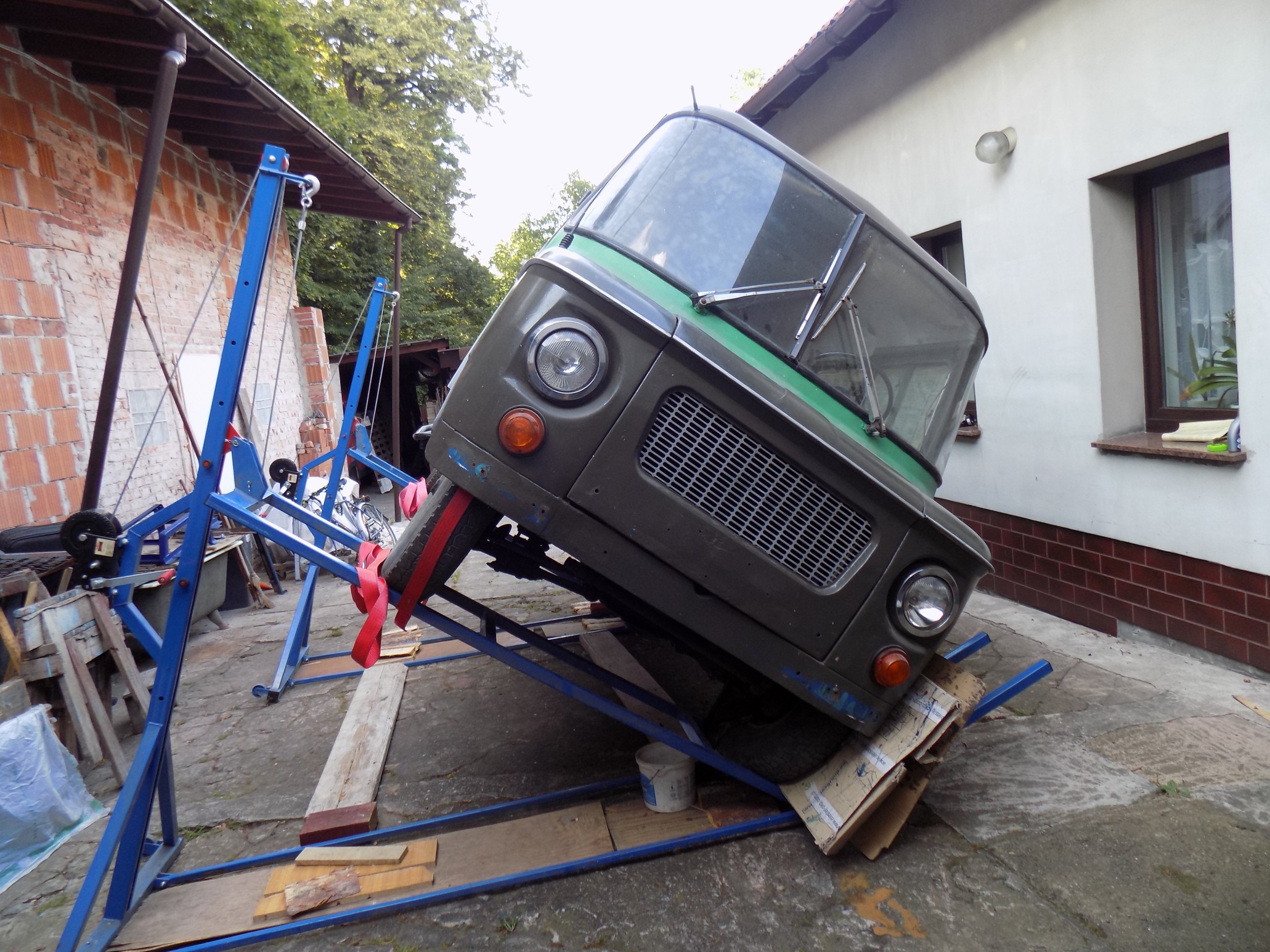

Zaczęło się od przechylenia Nysy na podnośniku.
Niestety, ale w przeciwieństwie do Fiesty (którą rok temu robiłem na tym sprzęcie), Nysę nie da się tak bardzo przechylić na bok.
O ile Fiestę udało mi się bez żadnych "sensacji" przechylić o 60 stopni, o tyle w Nysie już przy 45 stopniach zaczął z silnika olej kapać, a choć konstrukcja podnośnika jest stabilna i solidna, to jednak wolałem nie ryzykować ewentualnego przekoszenia kompletnej karoserii Nyski (może odważę się tak zrobić z karoserią bez szyb, drzwi i silnika...). Nie wiedziałem też czego mogę się spodziewać po tej kratownicy podłogi (ale tu akurat miłe zaskoczenie, bo jest bardzo solidna). Poza tym Nysa leżąca na sztorc podwórka - i jak tu przejść? :lol:

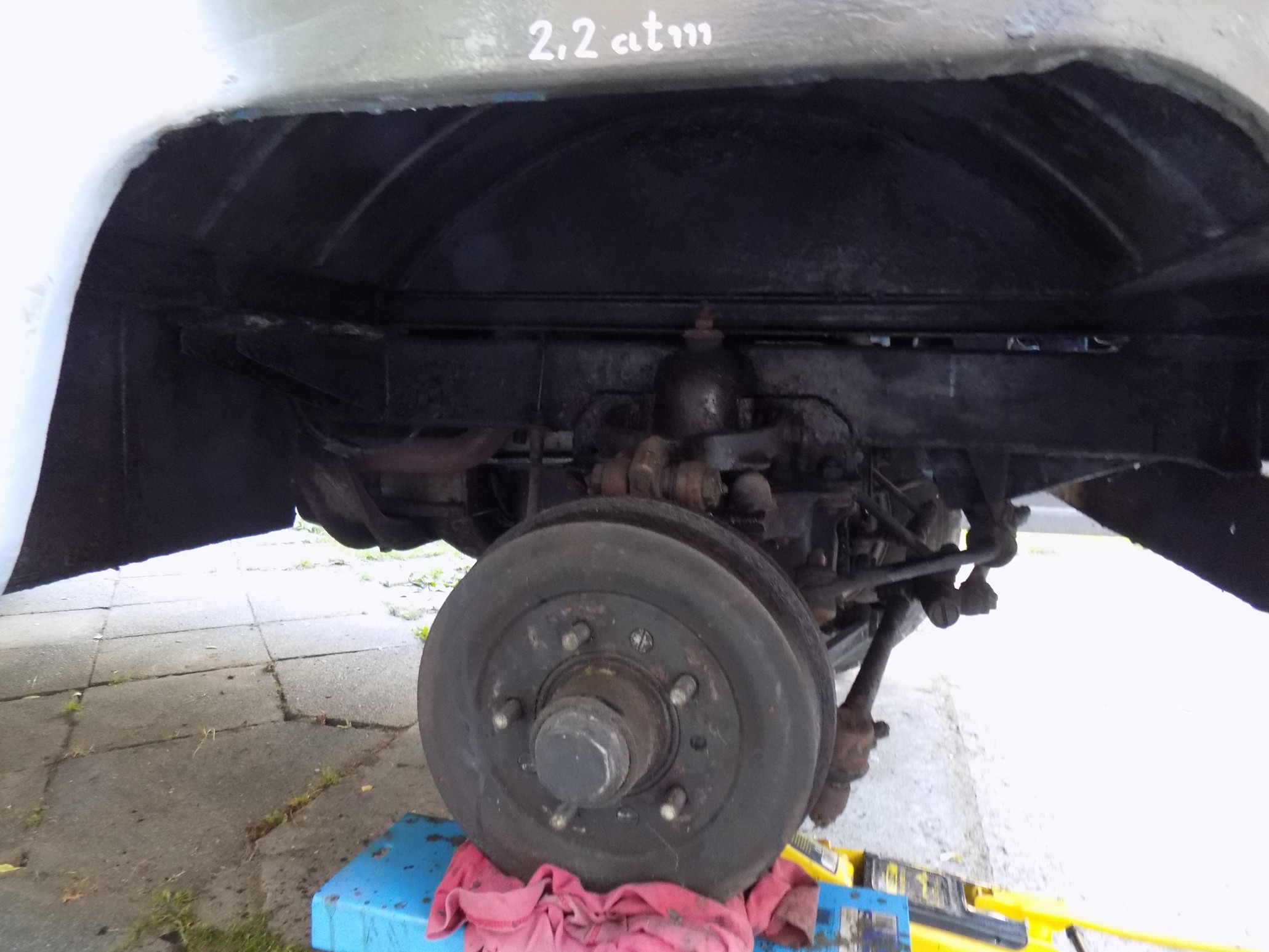

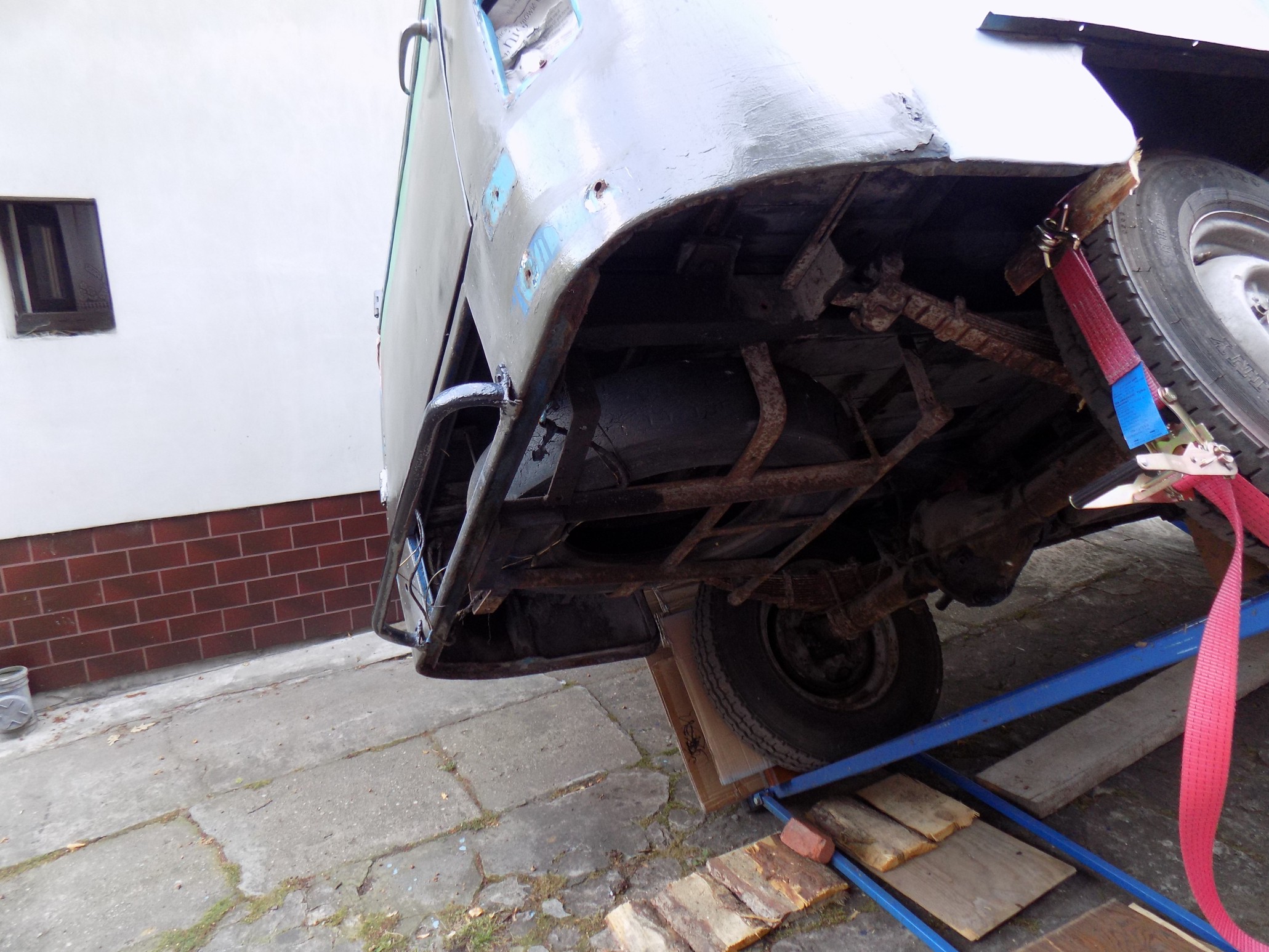

Po przechyle przyszedł czas na cortaninowanie wszystkiego, co popadnie i jak leci, odcięcie samoróbki kosza na koło zapasowe (jeszcze tam wróci z powrotem :wink: )
Tłumik i rura wydechowa też do wymiany - przegnite na wylot!
Następnie poszła w ruch szlifierka...
Lewa połówka dachu przeszlifowana i zapodkładowana epoksydówką

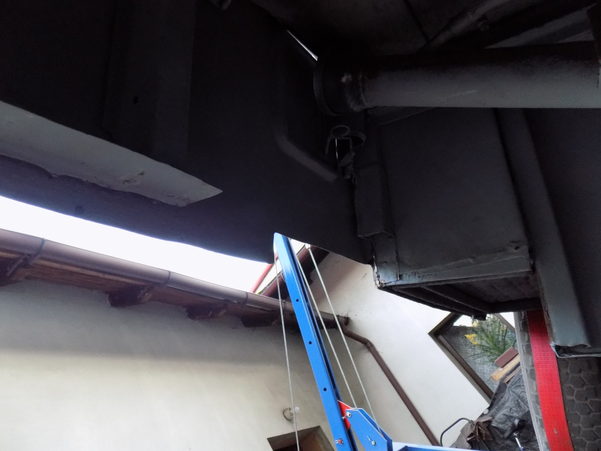

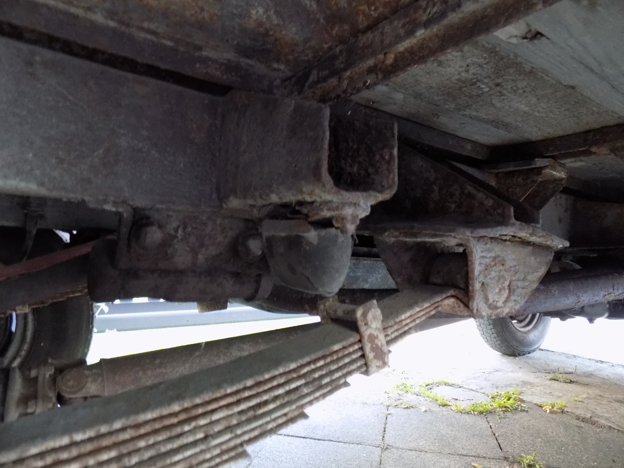

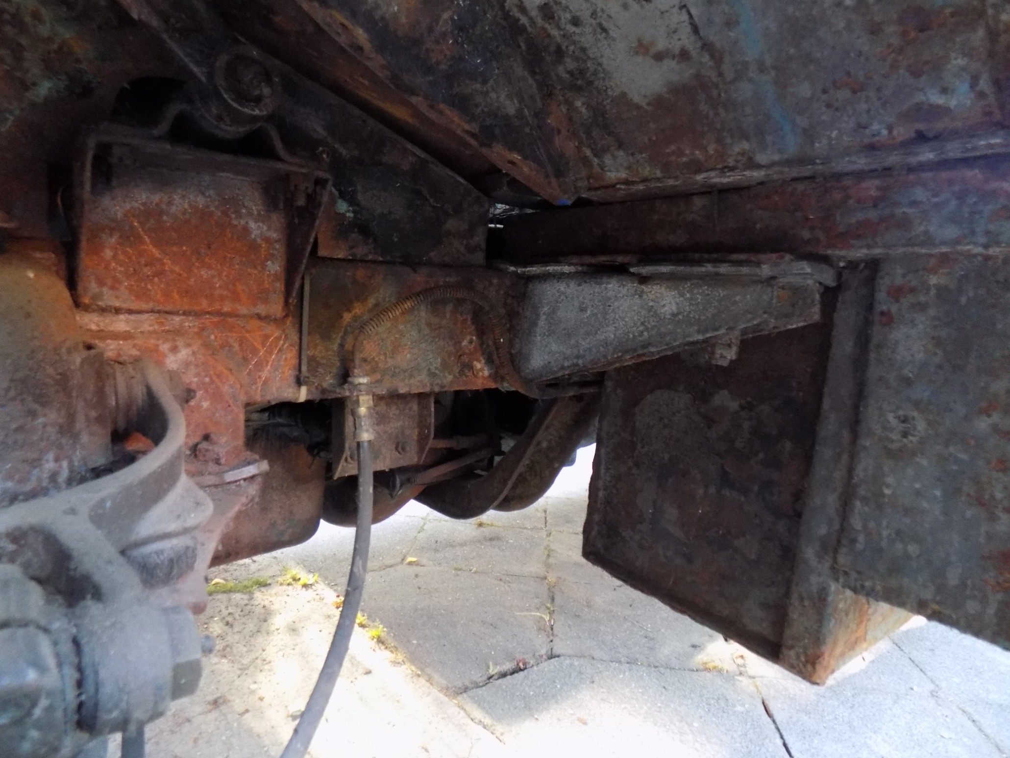

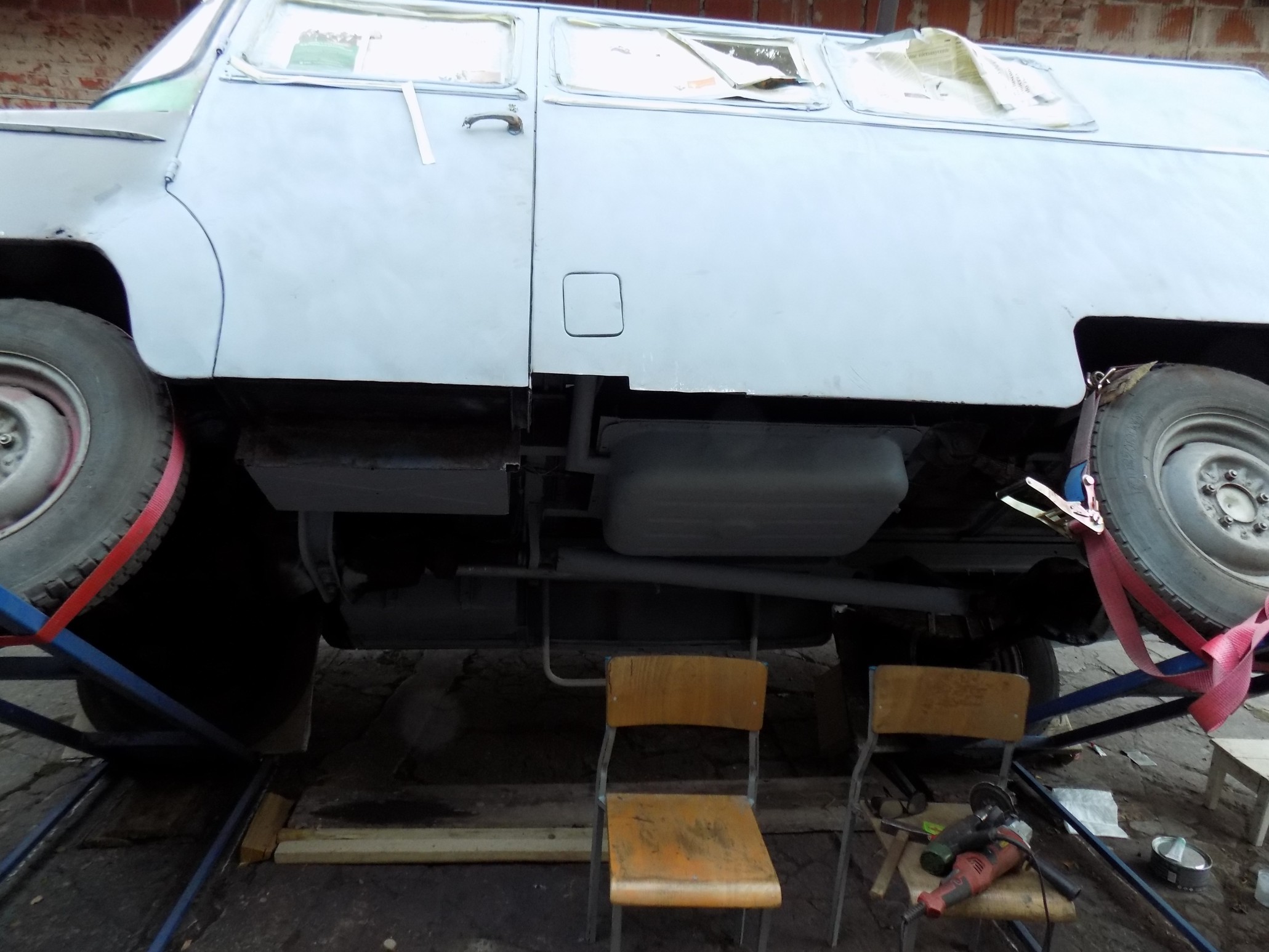

Później najgorsze, bo przyszedł czas na czyszczenie podwozia i tu już "szło, jak krew z nosa" - pełno zakamarków i rdzy do usunięcia. O ile pół dachu zjechałem do gołej blachy i pomalowałem w 1 dzień, o tyle czyszczenie jednego zakamarka podwozia trwało już kilkanaście godzin.
Jeszcze do tego zajechałem po połowie dnia roboty dwa Dremmele (oryginalne firmy" "Dremmel" - z czego jeden był całkiem nowy!!! - nawet sobie nie porobiłem nim!!! :x )
Wczoraj Nysa wróciła do garażu i teraz czeka na przechył na drugi boczek...
Przydał by mi się jeszcze co najmniej z jeden tydzień bez deszczu...
O ile darcie lakieru jest jeszcze w miarę łatwe, o tyle, paskudnie robi się te zakamarki w podwoziu, których jest w tym aucie multum... a trzeba to przecież zrobić!

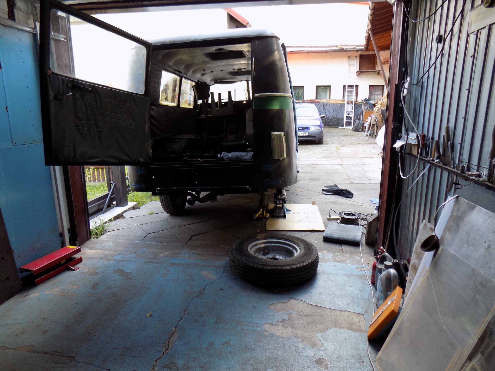

Pora nadrobić zaległości z fotoreportażem :wink:

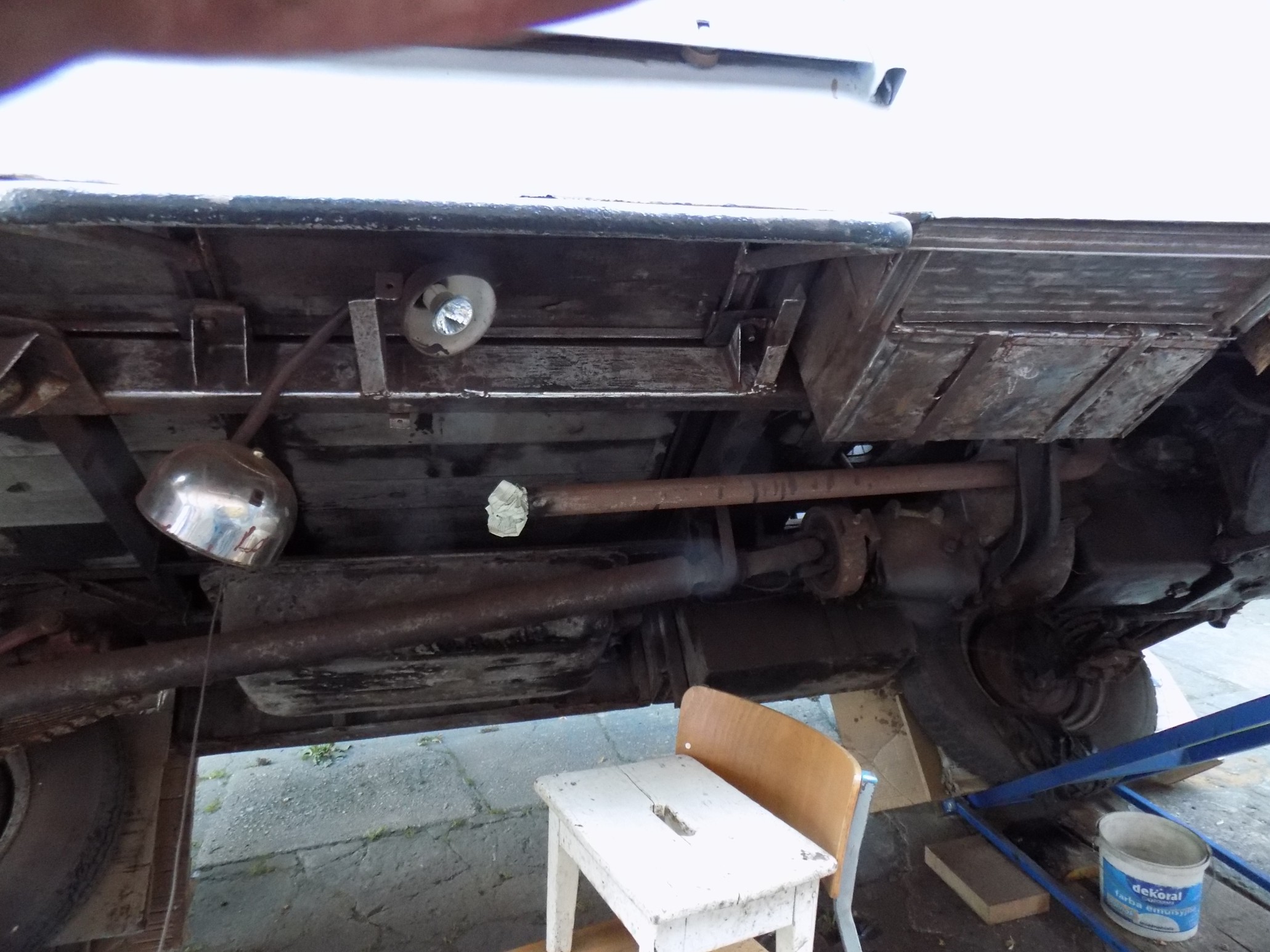

Sierpień 2020
o ile przy robieniu podwozia Forda Fiesty straciłem ze 4 dni, o tyle przy tej Nysie straciłem na taką samą konserwację podwozia już 4 tygodnie!!! a zakres prac podobny! a do końca jeszcze sporo... :-|
Rura bocznego stopnia jest przyspawana na stałe do kratownicy nadwozia - czyli kolejna gimnastyka ze szlifierką... ale za to ta rura jest już pierwszym elementem tego auta w docelowym kolorze 8)
Celowo pomalowałem rurę stopnia PĘDZLEM na biało farbą antykorozyjną - wygląda, jak "biała olejna".
mogłem bardziej wyrafinowanej techniki użyć, ale przecież to "furgonetka z czasów PRL-u", a ta rurka to pierwszy element na którym farba się zdziera - ślady pędzla mają nadać jej realizmu!!!
Reszta już rzecz jasna będzie malowana pistoletem/sprayrem ;)
Docelowo cały samochód ma być błękitny, a zderzaki, felgi, lusterka i stopnie mają być białe. Do tego chromowane: dekle, obręcze lamp i reflektorów - taką ją widzę... Jeszcze na koniec dostanie z przodu podwieszane halogeny "BZ WARSZAWA" (takie same, jak miały Syrenki w rajdzie Monte Carlo w 1963 roku), a z tyłu dam podwieszane lampy od "Malucha" - cofania i przeciwmgłową, ale to już na przyszły rok...

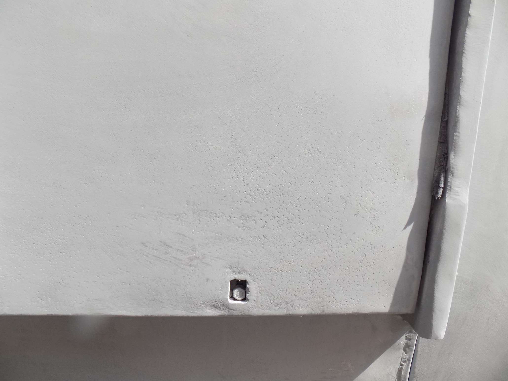

Kilka napraw blacharskich też musiałem jej zrobić:
1) łączenie prawego naroża z bokiem.
Najpierw myślałem, że tylko puściły spawy łączące blachy poszycia, ale tam było pełno rdzy między blachami poszycia...
Wyciąłem pognite powierzchnie blach, resztę potraktowałem cortaninem, przeszlifowałem do gołej blachy, pomalowałem podkładem epoksydowym...
...tylko jak teraz zlikwidować dziurę w poszyciu, jak nie mam spawarki i nie umiem spawać?
- wziąłem włókno szklane, zalałem żywicą, uformowałem w tampon, który wcisnąłem w zakonserwowany profil i posklejałem z poszyciem i szkieletem - każdą powierzchnię skleiłem ze sobą - "wtapiając" w tą łatę wszelkie powierzchnie dookoła.
Łata jest więc nie tylko "przyklejona" do powierzchni, ale też trzyma ją, jak nit - z kilku stron
Chyba mi nie powiecie, że takie coś "odpadnie jak szpachlówka - bo szpachla musi przecież odpaść" :lol:

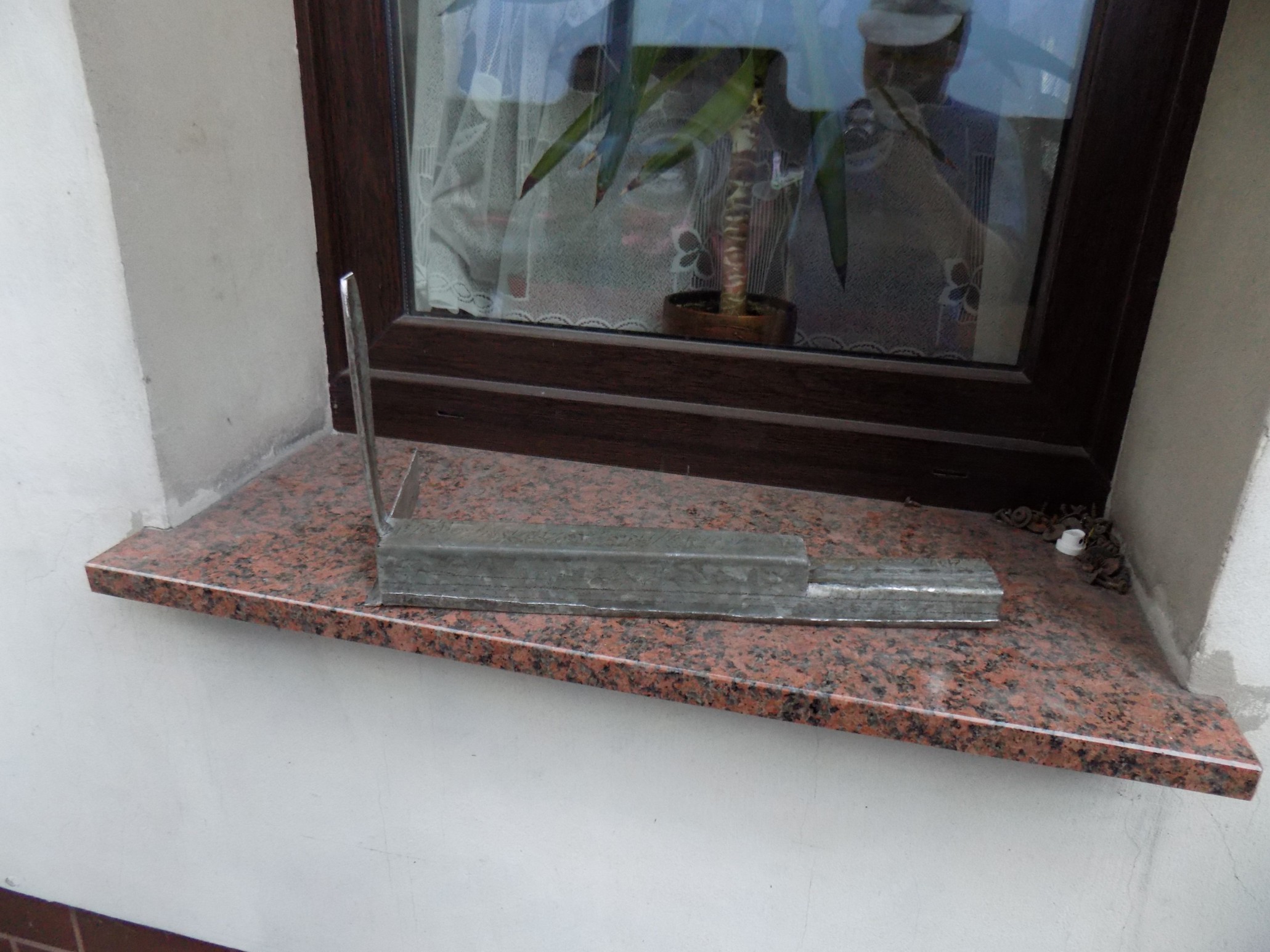

2) Krawędź pod wlewem paliwa
Kolejny wredny element tego nadwozia - dziura w poszyciu i próchno zamiast kątownika dolnej krawędzi nadwozia...
Wyciąłem ugnite fragmenty, wyczyściłem do gołej blachy resztę, pomalowałem epoksydą i co dalej?
Przecież kątownika nie ulepię z włókna i żywicy :lol: 8)
Wziąłem stalowy kątownik z ocynkowanej blachy i wyklepałem takie coś, jak na zdjęciu... 8)
Dorobiłem brakujący element i spasowałem go co do milimetra 8) Z resztą nadwozia spasowałem "na wcisk" - krawędzie sklepałem z poszyciem i skręciłem ze szkieletem budy i progiem przy użyciu 6 śrub - trzyma się mocno i po zaszpachlowaniu nie ma śladu po dziurze :!: 8)
Dalej zdjęć nie robiłem, bo spieszyłem się, żeby zdążyć schować wóz do garażu przed burzą i gradem :wink:
Ogólnie to nie powinny przez najbliższe 5 lat wyjść jej żadne purchle - gdzie tylko się da - czyszczę wszystko do zera, maluję epoksydą, wżery wycinam wokoło, a nie doczyszczam tylko do zera :wink:
ale i tak wątpię, żebym w tym roku zdążył ją ukończyć - za dużo jeszcze pracy przede mną, żeby zrobić z niej znów pełnowartościowe auto... 8)

Witam wszystkich po dłuższej nieobecności.
Aż się dziwię, że tak długo tutaj nie aktualizowałem tematu remontów swoich Nysek...
Sierpień 2021 (zdjęcia z 11 - 14 sierpnia 2021)
Samochód ma okablowanie, które ma już ponad 50 lat. Do tego jeszcze w środku część tapicerek na ścianach pochodzi nie od Towosa, ale od Mikrobusa i tutaj problem, bo nie ma w nich otworów do mocowania na ścianach ławeczek.
Tak czy siak - czy chcę, czy nie - muszę pozdejmować tapicerki i przy okazji zweryfikować, jak wyglądają ściany karoserii i jej szkielet od środka...
...tragedii większej niby nie ma - jedynie głównie ten: "czerwony, tlenkowy kolor" - właściwie to jest kolor minii przechodzącej w naloty rdzy...
NIEEEE - tak tego syfu nie mogę zostawić!!!
...i znów szlifierki, dremele i inne sprzęty poszły w ruch. I znów kolejny "polski sierpień" musiałem poświęcić na zdzieranie rdzy z kolejnego starego auta...
