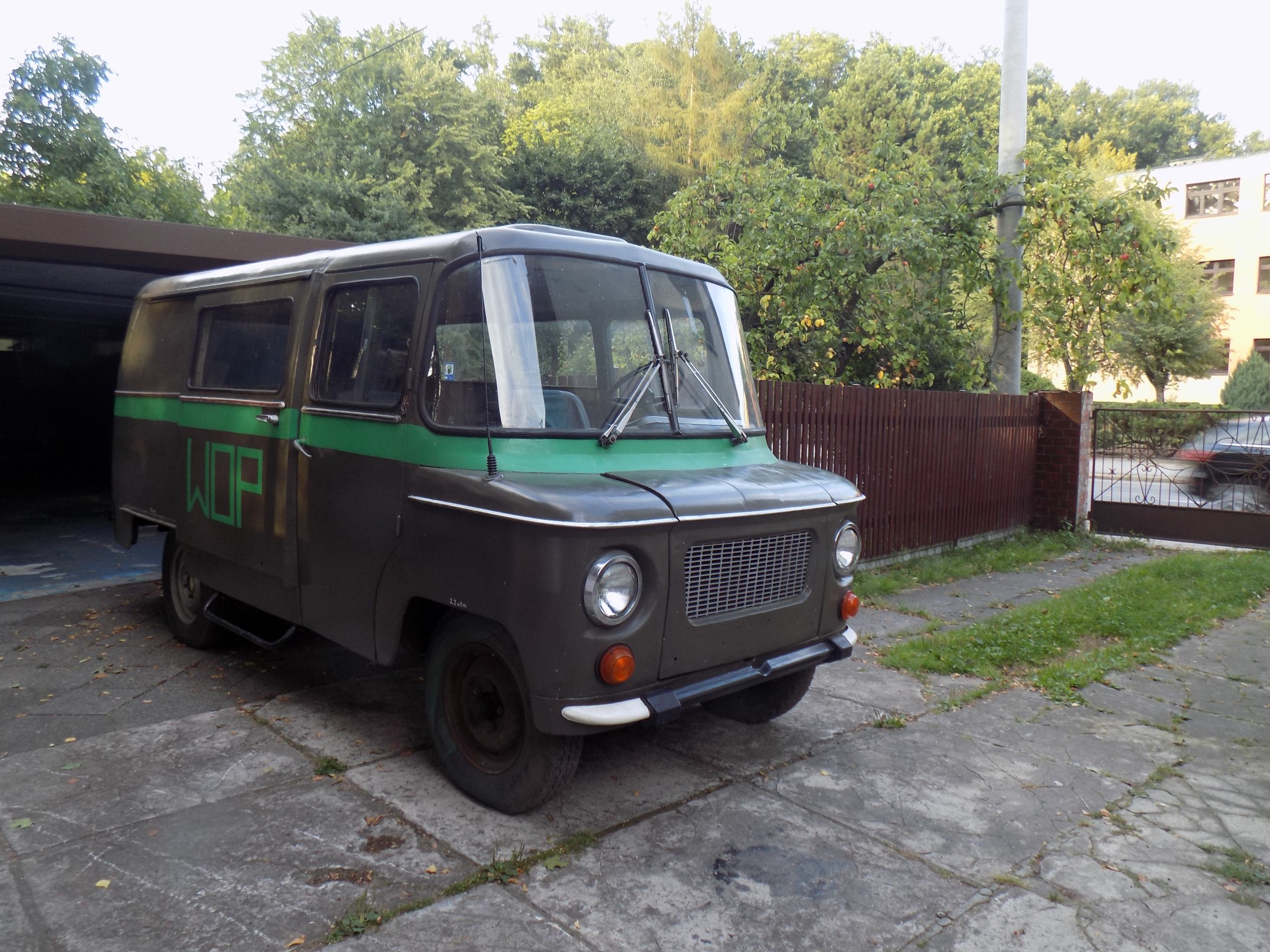

Sierpień 2019 - ostatni widok wymalowań tej Nysy w barwach WOP-u
Celowo wrzucam zdjęcia wozu z każdej strony - może ktoś w celach modelarskich będzie chciał wzorów wymalowań...

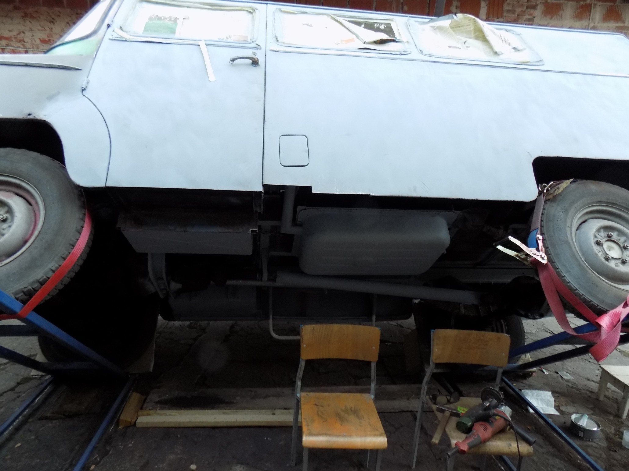

Minął kolejny tydzień, a prace przy Nysie idą pełną parą!
Przez ostatnie dni pracowałem przy samochodzie po 12 - 15 godzin dziennie!
Jeszcze teraz czuję w rękach drgania szlifierek :?
Zaczęło się od przechylenia Nysy na podnośniku.
Niestety, ale w przeciwieństwie do Fiesty (którą rok temu robiłem na tym sprzęcie), Nysę nie da się tak bardzo przechylić na bok.
O ile Fiestę udało mi się bez żadnych "sensacji" przechylić o 60 stopni, o tyle w Nysie już przy 45 stopniach zaczął z silnika olej kapać, a choć konstrukcja podnośnika jest stabilna i solidna, to jednak wolałem nie ryzykować ewentualnego przekoszenia kompletnej karoserii Nyski (może odważę się tak zrobić z karoserią bez szyb, drzwi i silnika...). Nie wiedziałem też czego mogę się spodziewać po tej kratownicy podłogi (ale tu akurat miłe zaskoczenie, bo jest bardzo solidna). Poza tym Nysa leżąca na sztorc podwórka - i jak tu przejść? :lol:
Po przechyle przyszedł czas na cortaninowanie wszystkiego, co popadnie i jak leci, odcięcie samoróbki kosza na koło zapasowe (jeszcze tam wróci z powrotem :wink: )
Tłumik i rura wydechowa też do wymiany - przegnite na wylot!
Następnie poszła w ruch szlifierka...
Lewa połówka dachu przeszlifowana i zapodkładowana epoksydówką

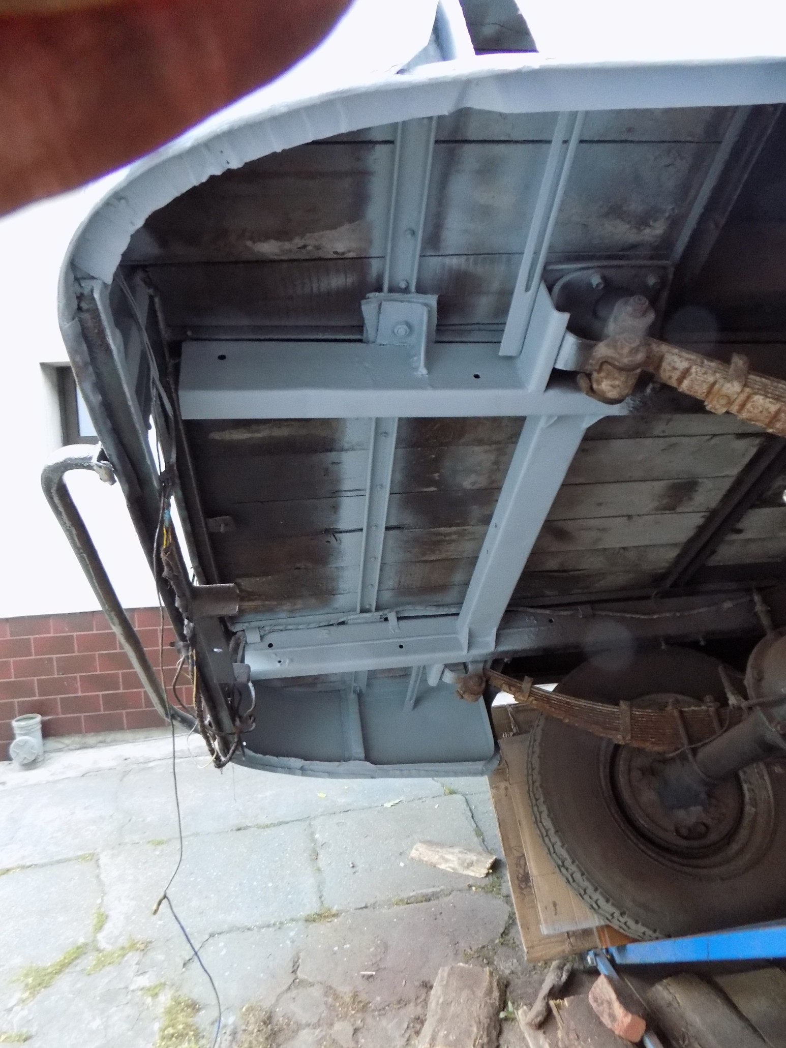

Później najgorsze, bo przyszedł czas na czyszczenie podwozia i tu już "szło, jak krew z nosa" - pełno zakamarków i rdzy do usunięcia. O ile pół dachu zjechałem do gołej blachy i pomalowałem w 1 dzień, o tyle czyszczenie jednego zakamarka podwozia trwało już kilkanaście godzin.
Jeszcze do tego zajechałem po połowie dnia roboty dwa Dremmele (oryginalne firmy" "Dremmel" - z czego jeden był całkiem nowy!!! - nawet sobie nie porobiłem nim!!! :x )
Wczoraj Nysa wróciła do garażu i teraz czeka na przechył na drugi boczek...
Przydał by mi się jeszcze co najmniej z jeden tydzień bez deszczu...
O ile darcie lakieru jest jeszcze w miarę łatwe, o tyle, paskudnie robi się te zakamarki w podwoziu, których jest w tym aucie multum... a trzeba to przecież zrobić!

o ile przy robieniu podwozia Forda Fiesty straciłem ze 4 dni, o tyle przy tej Nysie straciłem na taką samą konserwację podwozia już 4 tygodnie!!! a zakres prac podobny! a do końca jeszcze sporo... :-|
Rura bocznego stopnia jest przyspawana na stałe do kratownicy nadwozia - czyli kolejna gimnastyka ze szlifierką... ale za to ta rura jest już pierwszym elementem tego auta w docelowym kolorze 8)
Celowo pomalowałem rurę stopnia PĘDZLEM na biało farbą antykorozyjną - wygląda, jak "biała olejna".
mogłem bardziej wyrafinowanej techniki użyć, ale przecież to "furgonetka z czasów PRL-u", a ta rurka to pierwszy element na którym farba się zdziera - ślady pędzla mają nadać jej realizmu!!!

Dorobiłem brakujący element i spasowałem go co do milimetra 8) Z resztą nadwozia spasowałem "na wcisk" - krawędzie sklepałem z poszyciem i skręciłem ze szkieletem budy i progiem przy użyciu 6 śrub - trzyma się mocno i po zaszpachlowaniu nie ma śladu po dziurze :!: 8)
Dalej zdjęć nie robiłem, bo spieszyłem się, żeby zdążyć schować wóz do garażu przed burzą i gradem :wink:
Ogólnie to nie powinny przez najbliższe 5 lat wyjść jej żadne purchle - gdzie tylko się da - czyszczę wszystko do zera, maluję epoksydą, wżery wycinam wokoło, a nie doczyszczam tylko do zera :wink:
ale i tak wątpię, żebym w tym roku zdążył ją ukończyć - za dużo jeszcze pracy przede mną, żeby zrobić z niej znów pełnowartościowe auto... 8)
