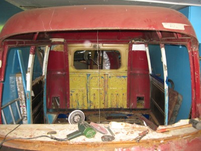

Ale do rzeczy. Dzisiaj "obaliłem" budę tego Żuka. Było ciężko, bo tak, jak przypuszczałem była ona przyspawana z ramą w jednym miejscu. Na dodatek w takim, że mogłem tylko użyć piłki z brzeszczotem i ręcznie machać, ale się udało :D
Kabina Żuka stoi teraz "do góry nogami" :lol: Podniosłem też przedni most i znowu pesymistyczne przypuszczenia się potwierdziły. Prawa piasta się kręci, ale lewa stoi uparcie, jak osioł :x
Opcja z felgami lub kołami przykręconymi do piast więc definitywnie odpadła.
Zadaniem na kolejny dzień będzie więc odkręcenie przedniego mostu od ramy. Próbowałem podnosić ramę za tył i się dało ją ruszyć. Więc po rozdzieleniu przedniego mostu powinno się udać to załadować "we dwóch chłopa" na przyczepę, lawetę lub ciężarówkę.
Wycinanie płyty podłogowej z Żuka też nie wejdzie w grę, bo jest ona zbyt mocno zgnita :x
Może uda mi się zrobić na jej podstawie jakąś "przejściówkę" z płyty stalowej lub jakiegoś profilu w którym by były otwory pasujące do ramy Żuka oraz nadwozia Nysy... ale jest to tylko pomysł, który nie przybrał jeszcze żadnych realnych kształtów.

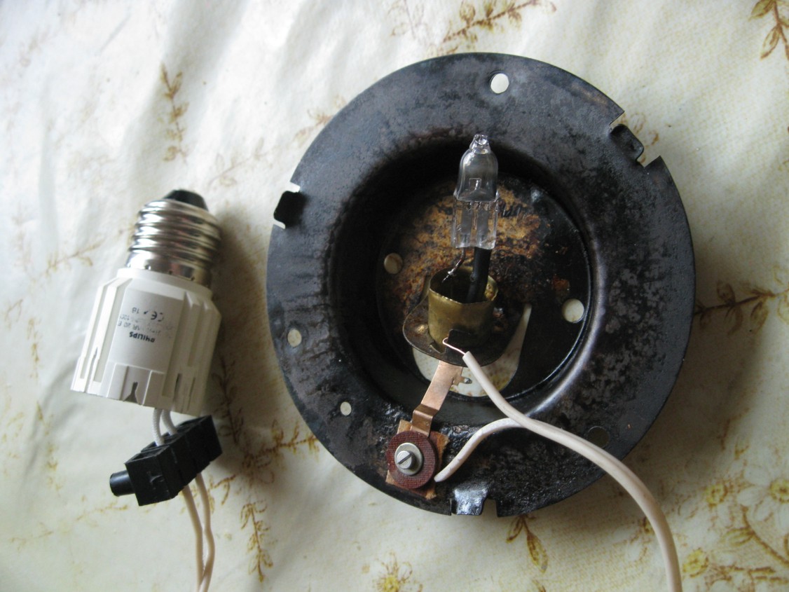

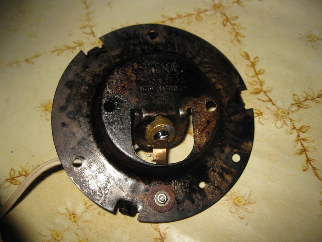

Najpierw taki mój mały wynalazek, którego wcześniej zapomniałem wam pokazać.
Jak najlepiej oświetlić wnętrze samochodu? Najlepszym miejscem do podświetlenia wnętrza auta jest chyba jego dach, a dokładniej oryginalne oświetlenie wnętrza - czyli tutaj lampka "Sinema" z 1977 roku. Postanowiłem więc przywrócić do życia oryginalną z niej część i takim sposobem lampka po kilkunastoletniej przerwie ponownie działa. Tym razem jednak zamiast zasilania z akumulatora, zastosowałem zasilanie z zasilacza - również na 12V, ale ze znacznie mocniejszą żarówką halogenową. mocowanie żarówki nie pasowało do bagnetu, więc się dolutowało bagnet z rozbitej żarówki. Dalsza instalacja to już 12V, a ta oprawka z gwintem na 220V jest już w bezpieczniejszym miejscu i to dobrze zaizolowana.
Ten czarny kolor podstawy lampki to jest oksyda ogniowa. Chciałem ją jakoś zakonserwować, a farba by mogła odpaść pod wpływem wysokiej temperatury. Użyłem więc metody oksydowania na czarno, którą to z powodzeniem stosowali nasi partyzanci do konserwacji broni palnej w czasie II wojny światowej 8) Takim to sposobem moja lampka w Nysce błyszczy na czarno jak pistolet ViS lub "Błyskawica" :mrgreen: :lol: :mrgreen:
Metodę tą zastosowałem też kiedyś do zakonserwowania pewnego mojego ulubionego śrubokrętu płaskiego ślusarskiego czy też przedwojennego ściągacza stolarskiego. Jak rozkręcałem tą Nyskę na złomowisku, to śrubokręt ten leżał nawet w śniegu i nic mu po tym nie było. Żadnej korozji nie dostał. Metoda więc jest chyba warta przemyślenia podczas konserwacji niektórych podzespołów w Nysie :wink:

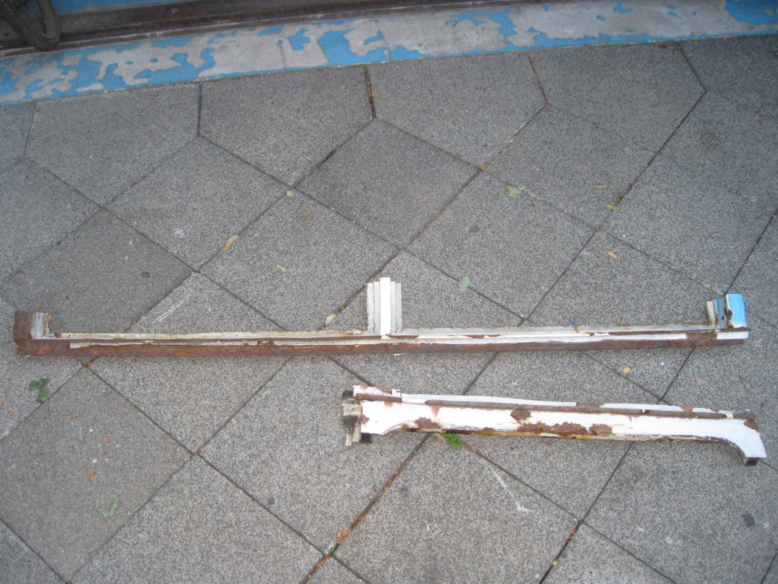

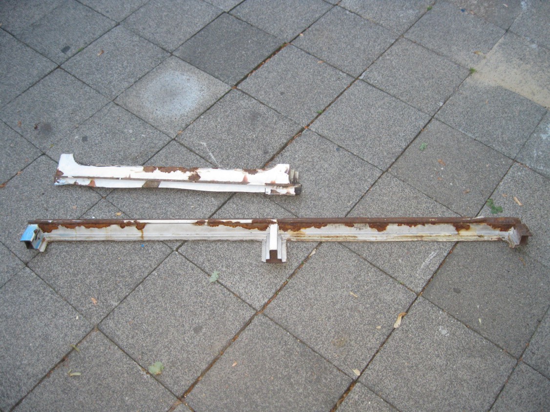

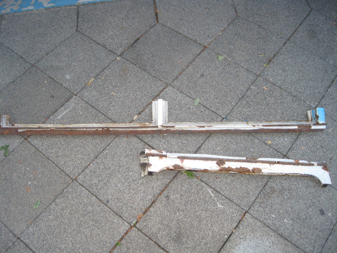

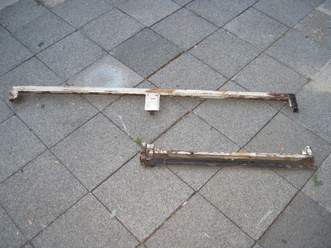

Teraz takie małe pytanie z mojej strony.

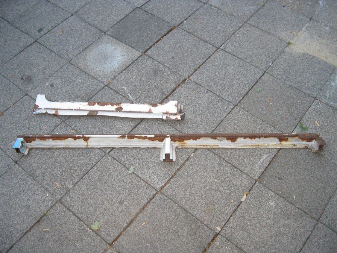

zostały mi z kasacji starego "niskiego" dachu poziome 2 elementy żeber. Dłuższy jest belką nad prawymi drzwiami przednimi i tylnymi. Krótszy to belka nad oknem za kierowcą. Inne elementy dachu zostały już albo zniszczone, bo do niczego się już nie nadawały, albo wykorzystałem je do podłatania konstrukcji Nyski tu i ówdzie.
No i teraz się zastanawiam, co z tymi elementami zrobić. Ten krótszy jest w dość agonalnym stanie. Dłuższy jest specjalistycznym profilem w przekroju. Nadaje się coś z nich do zrobienia ewentualnej reparatury dachu? Jeśli ktoś z Was potrzebował by tego elementu, bo jego Nyska miała jakieś dachowanie i ma ten element zdeformowany, to chętnie go dam potrzebującemu Nysiarzowi. Tylko pytanie, czy to jeszcze się nadaje do wykorzystania? Co mam z tym zrobić? wywalić na złom, czy zostawić jako reparaturę?

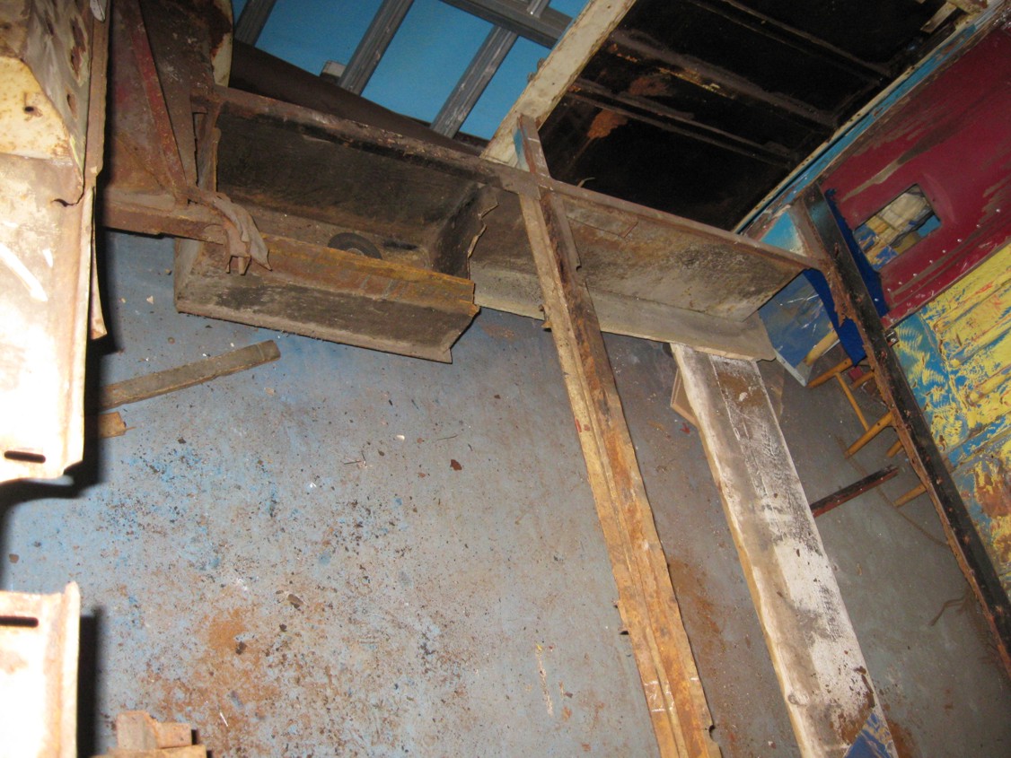

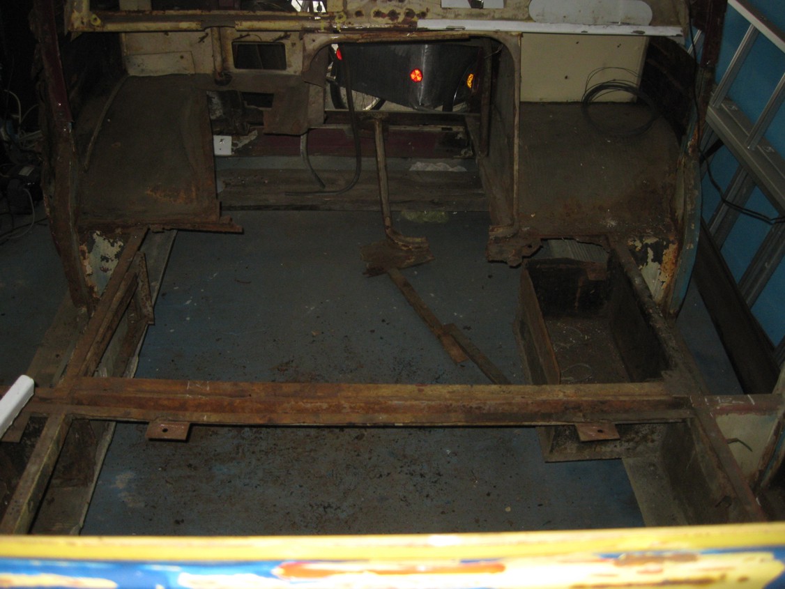

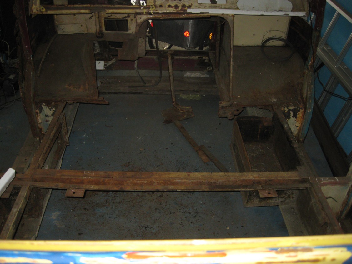

Zrobiłem małe "porządki" jeśli chodzi o podłogę w mojej Nysie. Pamiętacie te okropne pokrzywione i zardzewiałe żebra w podłodze? Powycinałem z niej całą tą "gangrenę", która nieraz dosłownie "wisiała na włosku". Zostawiłem tylko te elementy konstrukcyjne, które są niezbędne i one zostaną zakonserwowane.
Na fotkach jest jeszcze ten koszmarny zasobnik pospawany z płyt salowych o grubości 3mm. Jest już wycięty. Waży on z 8 kg i to przez niego musiałem się tyle męczyć na złomowisku z odcinaniem budy od ramy. To przez niego nie miałem czasu na spróbowanie uratowania oryginalnej ramy. Nie był on ani oryginalny, ani ładny, a waga tego "wynalazku" - nieadekwatna do roli, jaką pełnił, jako element konstrukcyjny jest dla mnie "niepotrzebnym dodatkowym przeciążaniem silnika". Można przecież wstawić czy dorobić podobny element co najmniej 2 razy lżejszy.
Trzeba jakoś przygotować to nadwozie do połączenia z ramą Żuka 8)

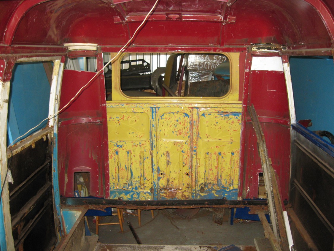

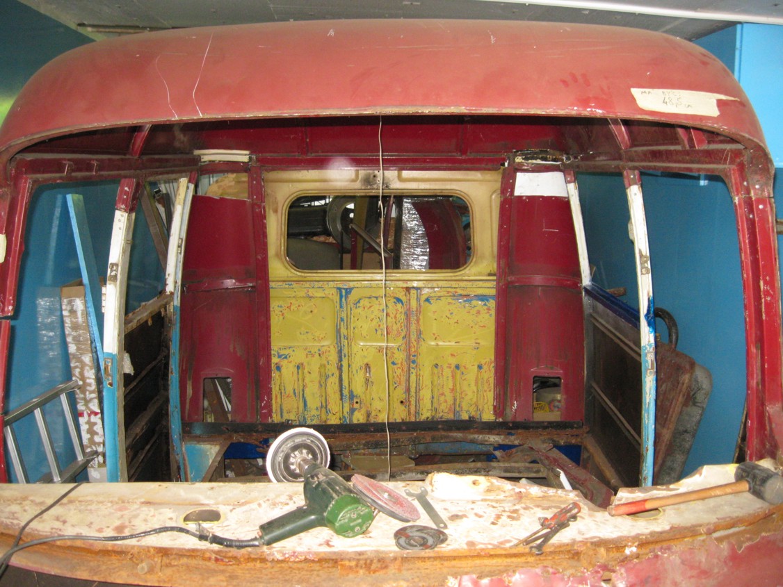

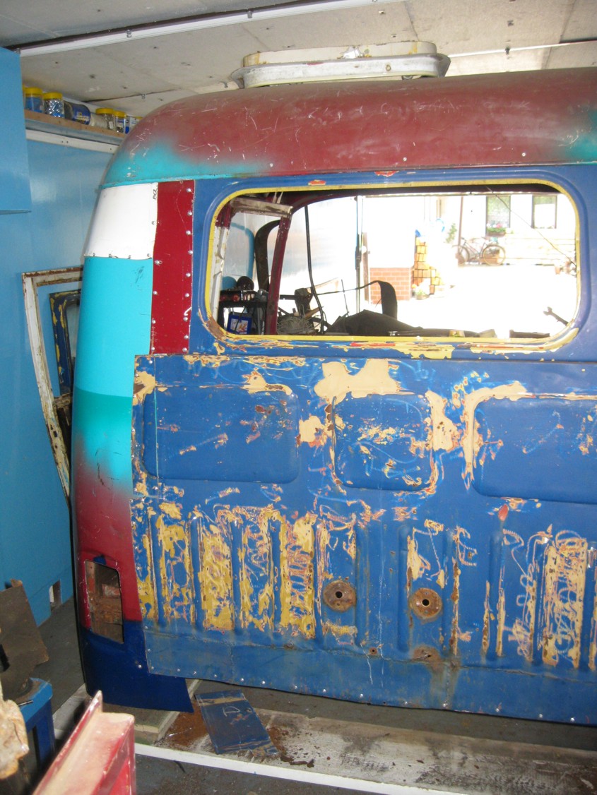

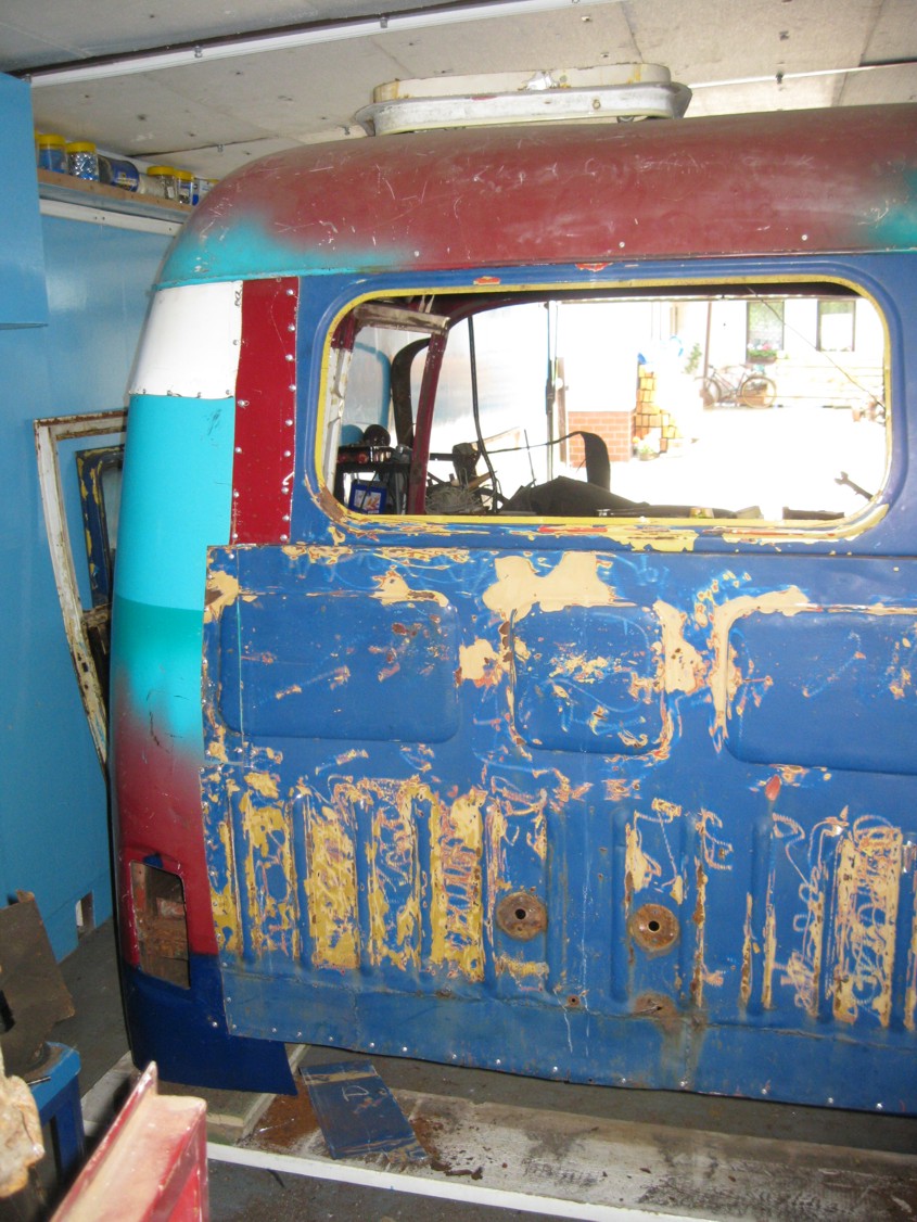

A teraz mały gwóźdź programu 8) widzieliście w odpowiednim wątku, "jak ubywa Żuka", a teraz możecie zobaczyć, "jak przybywa Nyski" :mrgreen:
Oto operacja wstawienia Nysie tylnej ściany Żuka.
Pierwsza fotka - to jedynie przymiarka. Kolejne już są z zainstalowanym "na stałe" elementem przygotowanym do wspawana, a "złapanym" prowizorycznie aluminiowymi nitami. Te nity już mi się parę razy okazały bardzo przydatne. Już kilka blach musiałem przy takich przymiarkach odpruwać i łapać ponownie po kilku korekcjach niektóre blachy.
Najwięcej kombinacji było z tymi przetłoczeniami. Jak tu zrobić, aby przetłoczenia zachować i jednocześnie ścianę zwęzić. Kombinacji było co nie miara, ale chyba się udało (no czy na 100% się uda, to dopiero będzie można powiedzieć po zespawaniu, zebraniu spawów, szpachlowaniu i polakierowaniu złączonych powierzchni lakierem - wówczas dopiero widać wszelkie ewentualne mankamenty :-| )
