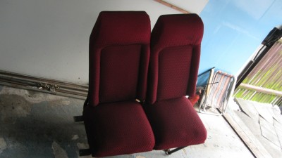

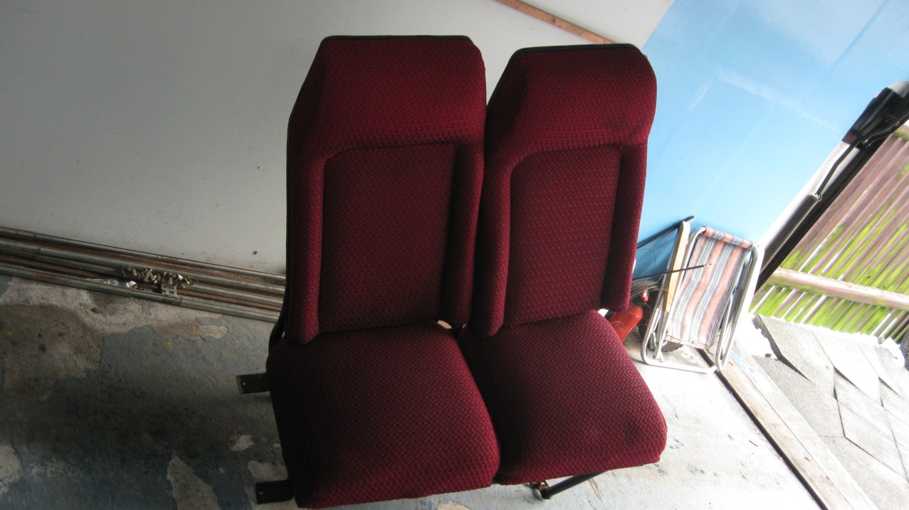

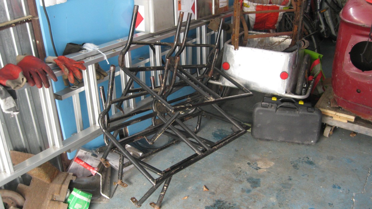

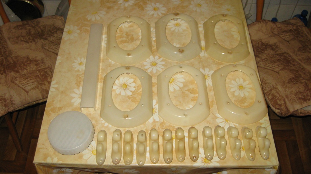

Byłem dzisiaj na zajezdni PKS i z wielką radością prezentuję Wam efekty swojej "wyprawy" :D 8)
Padam na dziób praktycznie, nie obyło się bez paru przygód, wyścigu z czasem i robieniu wszystkiego "na wariata" :mrgreen: Siedzenia odłożone dla mnie zostały... pocięte :-| No i musiałem samemu rozbierać inny autobus czekający w kolejce do demontażu :mrgreen: Miałem niewiele czasu na to, więc niczym tornado zrobiłem spustoszenie we wnętrzu zdezelowanego Autosana H9-21 :mrgreen:
Z jednej strony żal mi zawsze każdego kasowanego Autosana H9, ale z drugiej strony, jak zobaczyłem jaką on miał mocno przegnitą konstrukcję, to lepiej niech jego spory kawałek "żyje" w mojej Nysce, niż by miał się rozsypać w trakcie jazdy :-| Podłoga była przy wejściu tak "spróchniała", że musiałem uważać, aby nie wybić nogą dziurę w trakcie wchodzenia do środka... :D :wink:
Im dłużej dłubałem przy H9-tce, tym bardziej nabieram ochoty, aby jak największy jej procent znalazł się w mojej Nysce! Do Nyski nie trafią tylko siedzenia, nie tylko wieszaczki z mocowaniem karniszy. Myślę nad zainstalowaniem w swojej Nysce też tych głośniczków TONSIL-a w tych owalnych obudowach z białego plastiku na podsufitce. Może i wstawię sobie te półeczki nad siedzeniami, albo też i tą poręcz z aluminiowej rury na prawych drugich drzwiach albo i te podłużne małe świetlówki w kloszach z białego plastiku ...
Włazy dachowe też będę chciał jakoś zmniejszyć, aby można było je bez ryzyka zainstalować u siebie na dachu. Dostałem nawet pasy bezpieczeństwa z jakiejś kasowanej Setry albo Volvo...
Najlepsze jest to, że wieszaczki, obudowy głośników i klosze świetlówek są zrobione z takiego samego plastiku i wszystko wygląda jak "komplet" wszystko pasuje do siebie kolorem i wyglądem. Nie chcę robić pstrokacizny i do wystroju wnętrza - choć "zakombinowanego" chcę przywiązać duuuużą uwagę i ma ono oddawać mimo tych przeróbek klimat lat 80-tych. Skoro siedzenia nie będą oryginalne z Nyski, to niech pasażerowie poczują się w środku, jak by jechali Autosanem H9-21 z połowy lat 80-tych 8)

ojtam ojtam... Nie przesadzał bym z tą wysokością :wink: Gdyby były aż tak wysokie, to bym musiał wycinać dziury w dachu na głowy pasażerów :lol: a tak przecież nie jest :lol:
Tak na serio, to one wymiarami są zbliżone do tych oryginalnych, a jedynie oparcia są ciut wyższe i tyle. Towosa chcę przerobić na mikrobus. Pod kątem "występowalności w przyrodzie" bo "fabryczna" zgodna w 100% z katalogiem z 1981 roku to ona już nigdy nie będzie... Ona ma cały dach wycięty i wymieniony "po chamówie". Dokładnie ją oglądałem - to jest nic innego, jak "zmota" posiadająca cechy modeli z 1981 i 1992 roku...
Jeśli wyjątkowo dziadowskie i niekompletne siedzenia zastąpię kompletnymi o niebo lepszymi z około 1985 roku, to chyba to lepiej będzie wyglądać, jak sztukowane "szajsowate" szkielety obciągnięte współczesnym materiałem...

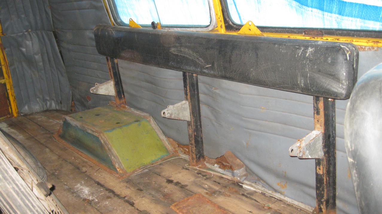

Tylne składane ławeczki już i tak nie istnieją - jakiś kawałek zardzewiałego pogiętego żelastwa jeszcze tylko wystaje ze ściany oraz ta jedna "bagietka", co robiła za oparcie. Tak, że nie mam nawet czego tam wywalać, bo tego praktycznie już nie ma...

Zrobię narazie w ten sposób: Zdobędę maksymalną ilość części z tych kasowanych Autosanów H9-21 Ile tylko będę w stanie "wytargać". Później dopiero zacznę robić przymiarki. Może część tego zobrazuję fotkami i wrzucę na forum z zapytaniem "jak się Wam to widzi". Jeśli będzie jakiś ciekawy pomysł, to go zrealizuję, a jeśli ktoś będzie chciał jakieś "gadżety z epoki" dla swojej Nyski, to je mogę zdobyć.
Mogę mieć te wieszaczki z mocowaniem rurki dla karniszy - są piękne! A poza tym rozwiązują doskonale problem zasłonek w Nysce lub Żuku. Wieszaczki idą normalnie w cholerę - są odpadem. Wykręcam je jak tylko się da (bo czasami śrubki nie pozwalają na to). Podobnie z tymi plastikowymi obudowami głośników. Są ładne, "stylowe" z bardzo dobrego plastiku, a są... odpadem!
Mam różne pomysły co do galanterii - może coś z oświetlenia wnętrza... Jakieś świetlówki były chyba w karetkach pogotowia - czy to te same, co w Autosanie? No bo jeśli to też ma iść na śmieci...

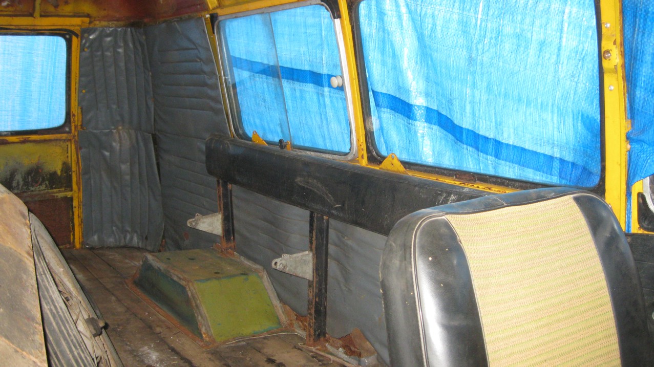

Na dworze coraz cieplej, więc powracam do dłubania przy tej Nysce...

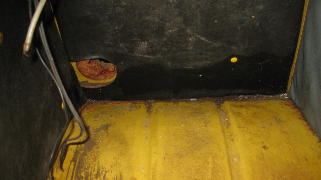

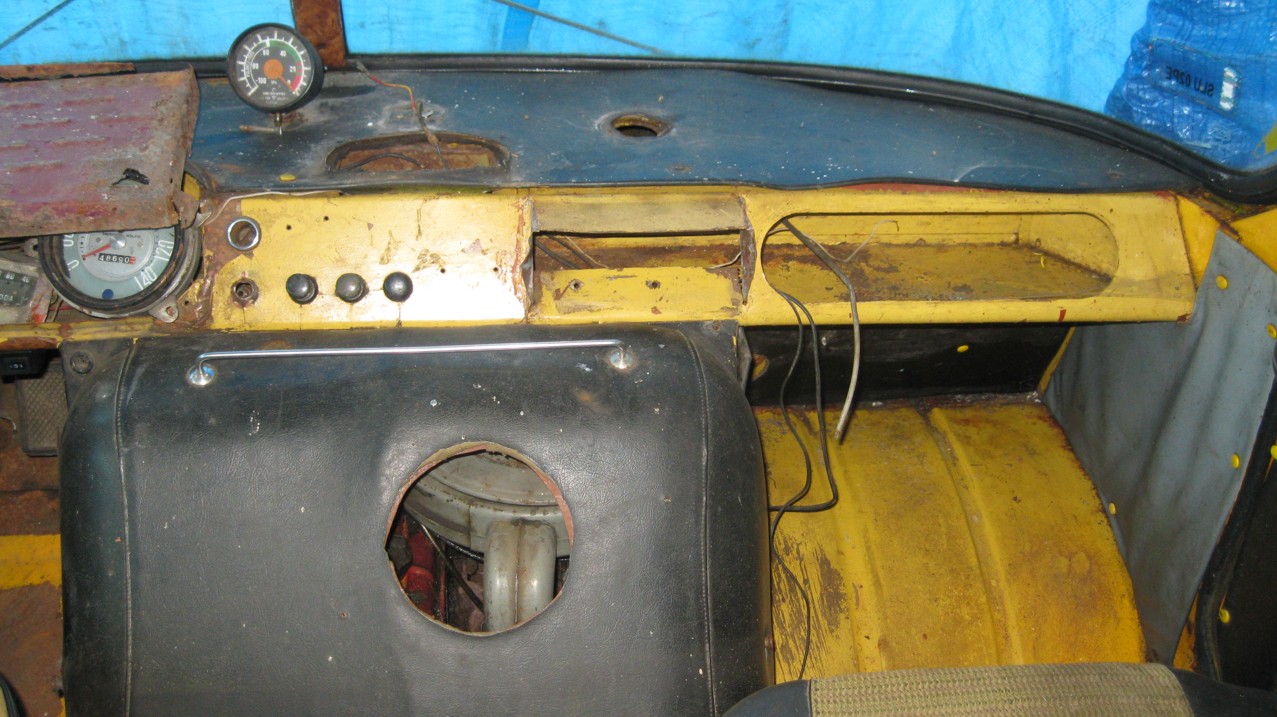

Na początku te otwory, co prawdopodobnie mogły służyć instruktorowi do "sterowania" Nysą...
Otwór w pokrywie silnika jest tak dziwny, że nie mam zielonego pojęcia do czego mógł służyć :shock:
Na drugim zdjęciu otwór w ścianie komory silnikowej przy nogach pasażera - okrągły, wycięty i w tapicerce i w metalu - na wylot. Innych śladów po jakich pedałach nie znalazłem...

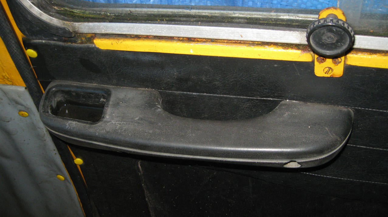

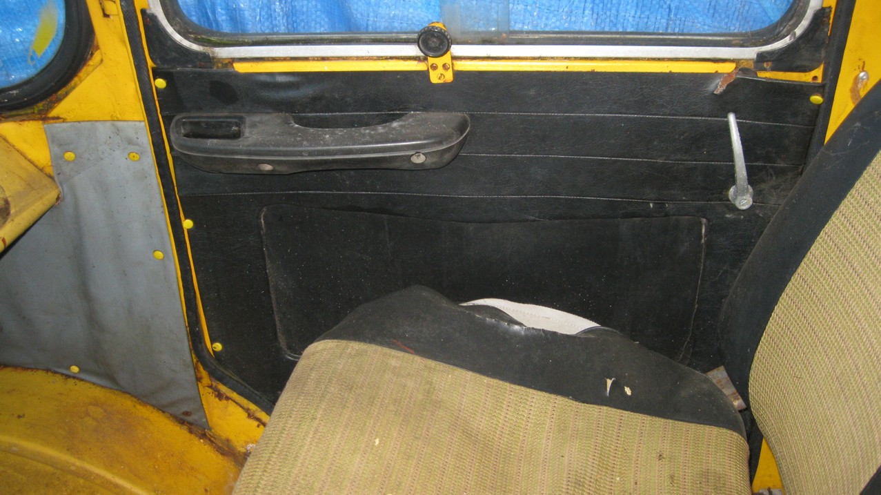

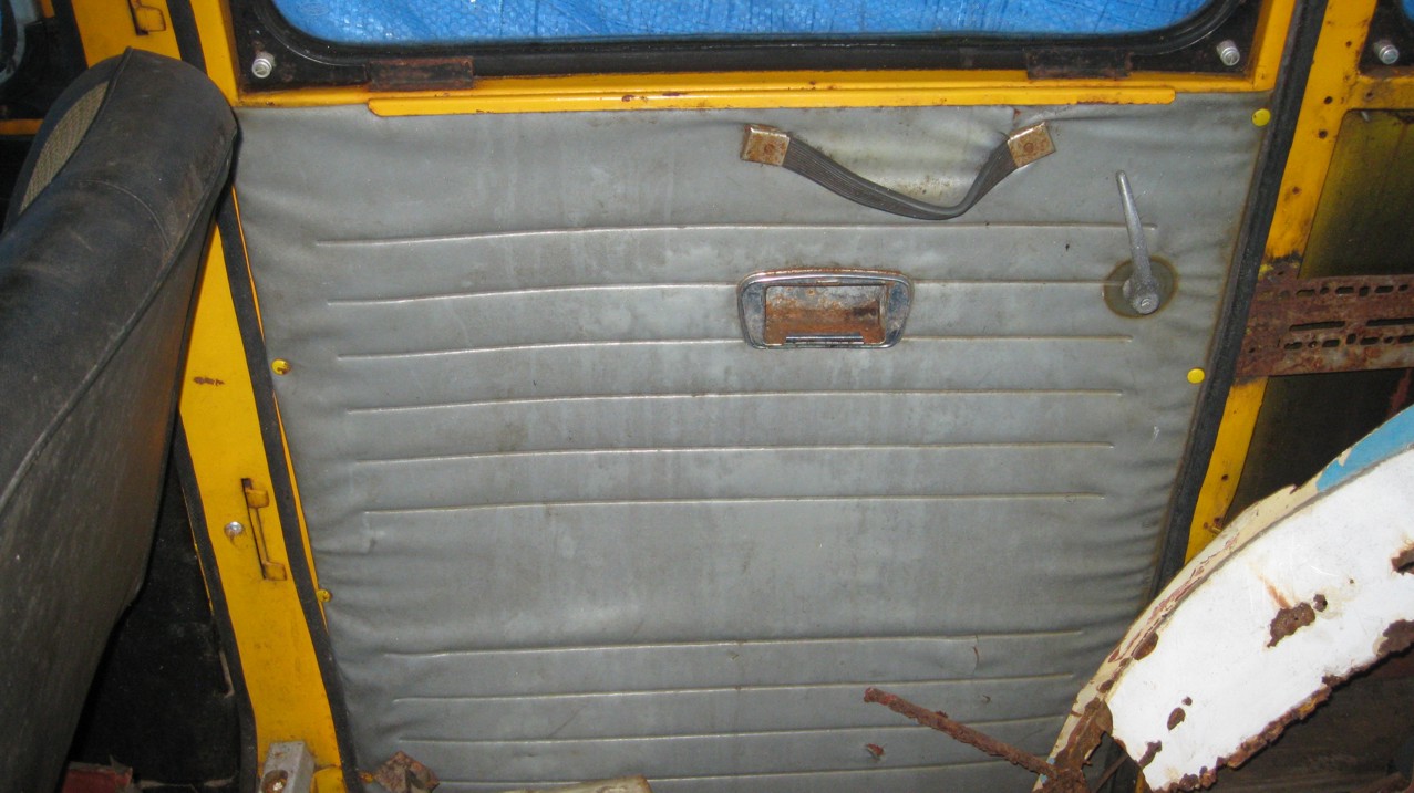

Kolejne "ciekawostki" charakterystyczne dla niej to:
obicia przednich drzwi z tymi podłokietnikami, które prawdopodobnie miały "kieszenie - schowki" oraz daszki przeciwsłoneczne, które schowki posiadają "na bank" 8) Daszki już u mnie schną dokładnie wyprane, a co będzie z obiciami drzwi - jeszcze zobaczę. To "rzemiosło", ale dość ciekawie zrobione...
dla porównania reszta tapicerki w tej Nysie wygląda tak, jak drugie boczne drzwi - szare obicie:

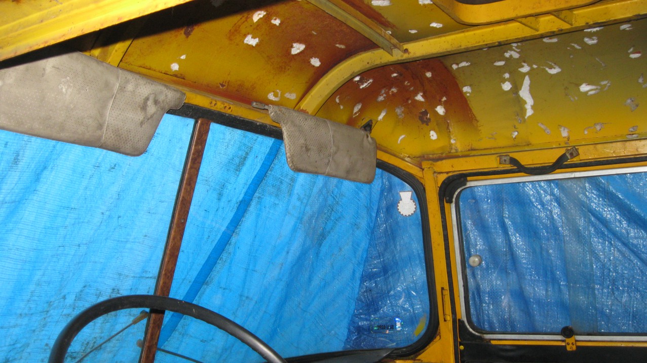

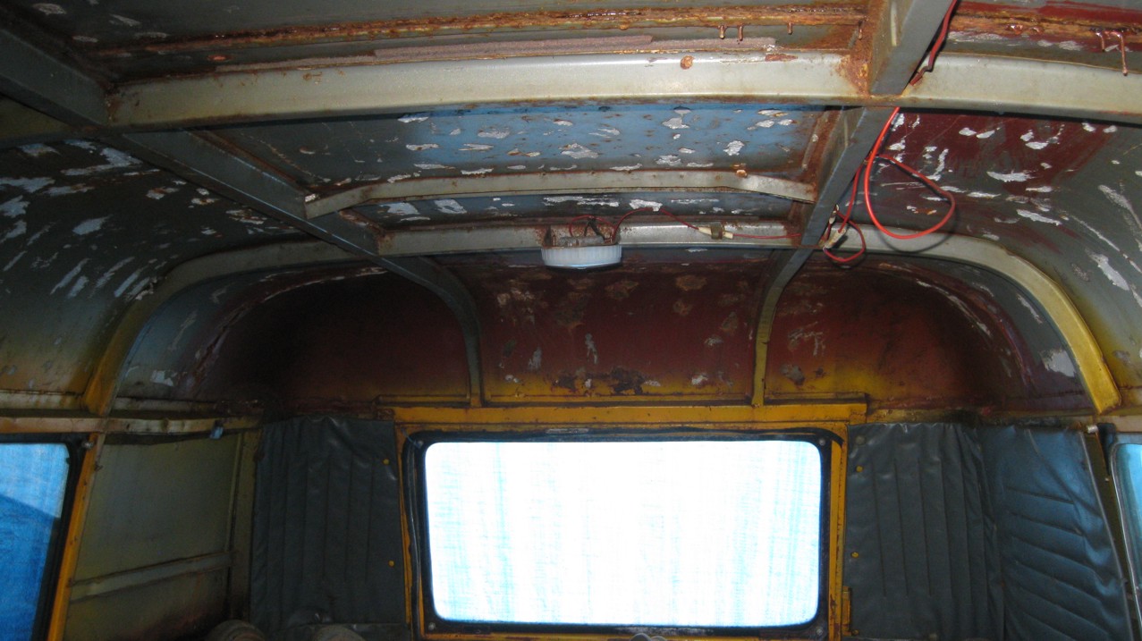

Pierwsza rzecz, która mnie w niej irytuje to to, że ona przecieka :evil:
Jak ją kupiłem to pooglądałem dach. Nieszczelności były faktycznie. Myślałem, że wszystko uda mi się pouszczelniać bez większego kombinowania. W małe szpary w łączeniach poszczególnych odcinków blach wlałem sporo żywicy poliestrowej, z myślą, że płynna żywica lepiej i dokładniej wypełni wszelkie nieszczelności, jak zwykła szpachlówka. Drobne otworki po śrubach, które niewiadomo co mocowały na dachu, załatałem żywicą z włóknem... Myślałem, że później to się zaszpachluje i nie będzie nawet śladu. Nie miałem czasu, żeby bawić się w wykończeniówkę (remonty domu) więc Nyskę nakryłem plandeką i została tak do teraz...
No to się zdziwiłem, gdy wczoraj wlazłem pod plandekę do środka i zobaczyłem do podłokietnika w otwór na popielniczkę... W środku było małe "jeziorko" Widzicie to, co ja na pierwszym zdjęciu?

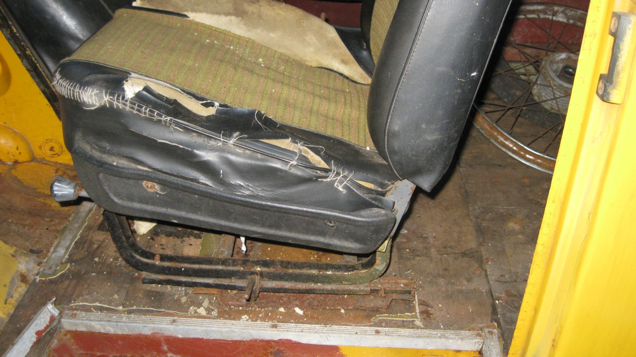

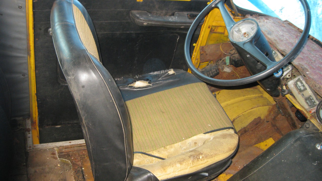

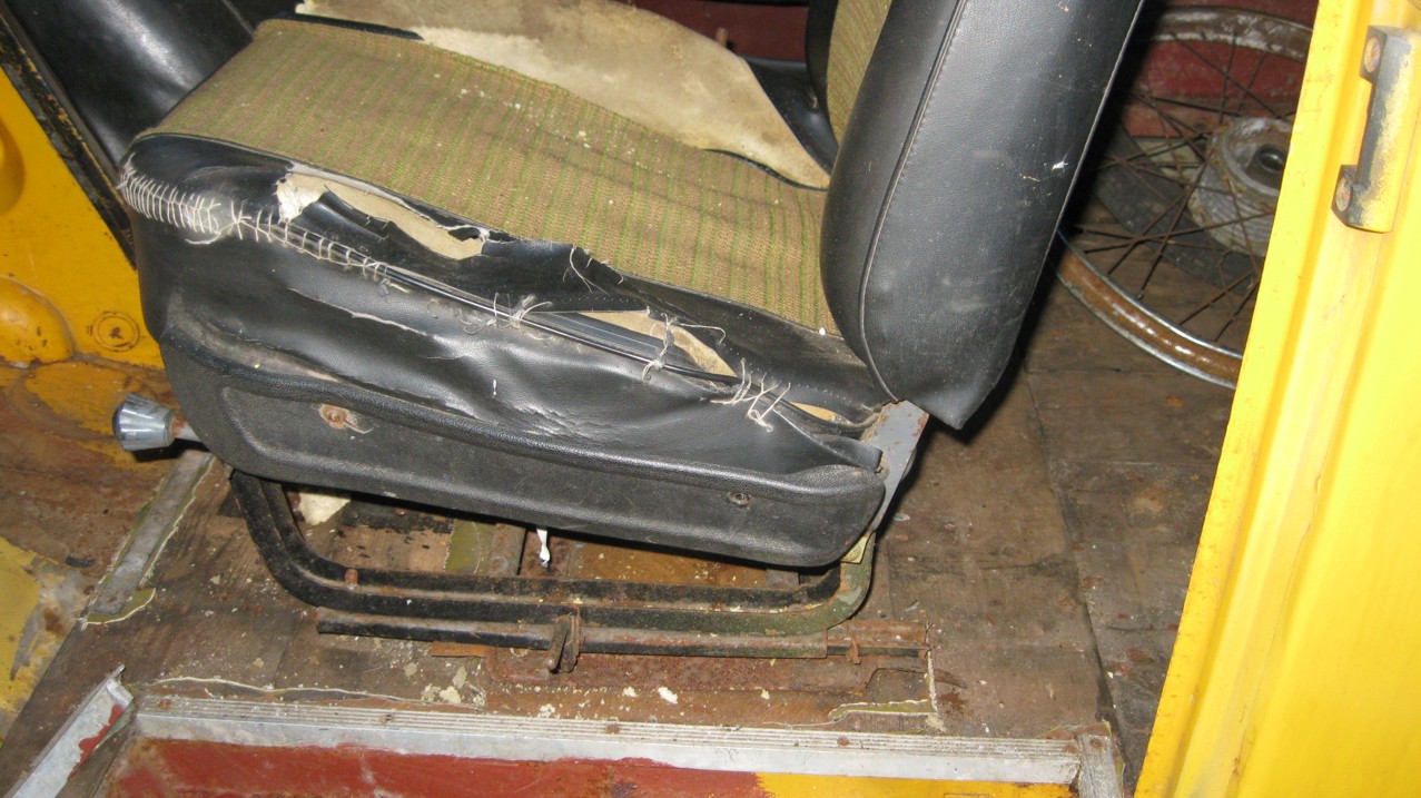

Kolejne 2 zdjęcia - tapicerka. Już chyba komuś mówiłem, że siedzenia wyglądają, jak by pies ugryzł kierowcę i pasażera w tyłek przez przednie fotele... :mrgreen: :lol:
Jedyne, co w nich jest dobre, to mechanizmy regulacji fotela kierowcy no i mocowania...
Dokładniej też pooglądałem cały dach od środka. Wcześniej był pooklejany styropianem, który zerwałem, ale później nie przyglądałem się zbytnio "jakości blach". Zagadka słabego spasowania dwóch ostatnich blach pokrywających tył dachu - rozwiązana. Nyska nie miała tylko 1 raz naprawianego dachu. Dach był naprawiany minimum 2 razy: najpierw wymieniono cały dach na całej długości, a później wymieniano jeszcze raz - tylny odcinek dachu. Na fotkach to widać - cały dach jest szary, a tylny odcinek czerwony... jak widać łata na łacie łatą pogania...
Komentarz: czy widzicie to, co ja? "jeziorko" w miejscu na popielniczkę ;)

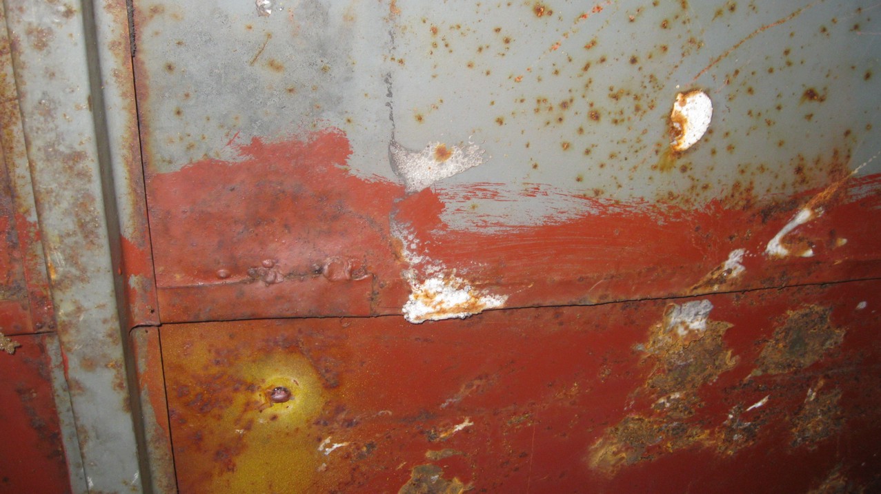

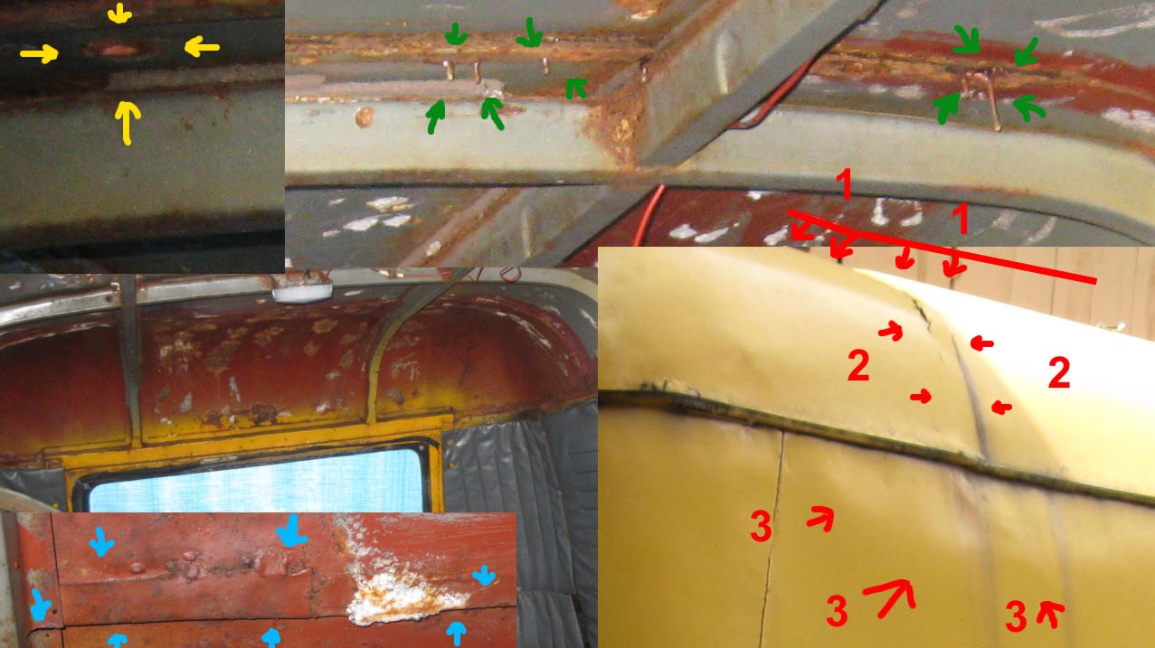

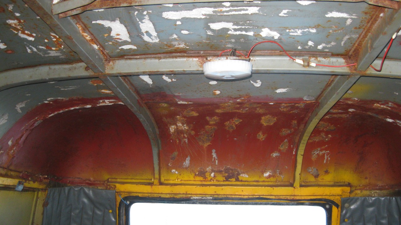

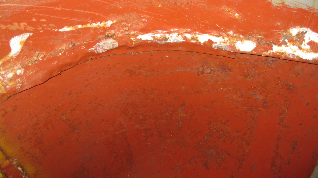

... no ale sam "widok ogólny" też nie pokaże Wam obiektywnie "jakości" tego dachu. Pora więc na parę zbliżeń...
strzałki żółte - jeden z wielu otworów po śrubach, jakie łatałem żywicą. Nie wiem, co tam było, ale napewno nie były to tylko dziury po tabliczce z literą "L". Tam ktoś jakiś bagażnik dachowy zainstalował i to asymetrycznie - tylko z prawej strony
strzałki zielone - zwróćcie uwagę na te różowe "gile" zwisające z dachu. Pewnie zaraz ktoś mi zarzuci, że lałem żywicę prosto na rdzę - nieprawda. Najpierw wszystko dokładnie oczyściłem do gołej blachy, jak tylko się dało - całe wnętrze szczeliny od zewnątrz. Od środka planowałem wtedy szlifować cały dach i dopiero pomalować. Plany zmieniłem, ale te "gile" na fotce świadczą o tym, jak te blachy są "spasowane". Tutaj mowa o łączeniu dwóch środkowych odcinków poszycia dachu...
strzałki niebieskie - odkryłem to dopiero w sobotę, wcześniej uwagi nie zwracałem. Tylny wymieniany odcinek dachu tak bardzo niedolegał, że ktoś próbował to poprawiać i wspawywać jakieś paski z blachy. Mechanicznie przedostatnia i ostatnia blacha są połączone, ale blachy do siebie szczelnie nie dolegały
strzałki pomarańczowe
1. strzałki i linia nad nimi pokazują górną linię dachu na ostatnim odcinku. Krzywizna mało zauważalna, ale myślałem, że czeka mnie masa szpachlowania. Inaczej trzeba by było wycinać cały tył dachu i wstawiać ponownie
2. pod tym kątem słabo widać, ale coś tam widać, jak blachy są spasowane
3. załamanie i odkształcenie na powierzchni całej blachy, którą Towosy mają w miejscu czwartego okna. Długo nad tym myślałem. Raczej trudne do wyklepania, Zaszpachlować? też ciężki temat...
ogółem okazuje się, że cała ta karoseria to jeden wielki sztrucel... :-|
