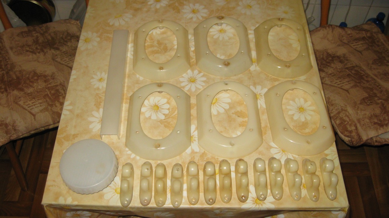

Byłem dzisiaj na zajezdni PKS i z wielką radością prezentuję Wam efekty swojej "wyprawy" :D 8)
Padam na dziób praktycznie, nie obyło się bez paru przygód, wyścigu z czasem i robieniu wszystkiego "na wariata" :mrgreen: Siedzenia odłożone dla mnie zostały... pocięte :-| No i musiałem samemu rozbierać inny autobus czekający w kolejce do demontażu :mrgreen: Miałem niewiele czasu na to, więc niczym tornado zrobiłem spustoszenie we wnętrzu zdezelowanego Autosana H9-21 :mrgreen:
Z jednej strony żal mi zawsze każdego kasowanego Autosana H9, ale z drugiej strony, jak zobaczyłem jaką on miał mocno przegnitą konstrukcję, to lepiej niech jego spory kawałek "żyje" w mojej Nysce, niż by miał się rozsypać w trakcie jazdy :-| Podłoga była przy wejściu tak "spróchniała", że musiałem uważać, aby nie wybić nogą dziurę w trakcie wchodzenia do środka... :D :wink:
Im dłużej dłubałem przy H9-tce, tym bardziej nabieram ochoty, aby jak największy jej procent znalazł się w mojej Nysce! Do Nyski nie trafią tylko siedzenia, nie tylko wieszaczki z mocowaniem karniszy. Myślę nad zainstalowaniem w swojej Nysce też tych głośniczków TONSIL-a w tych owalnych obudowach z białego plastiku na podsufitce. Może i wstawię sobie te półeczki nad siedzeniami, albo też i tą poręcz z aluminiowej rury na prawych drugich drzwiach albo i te podłużne małe świetlówki w kloszach z białego plastiku ...
Włazy dachowe też będę chciał jakoś zmniejszyć, aby można było je bez ryzyka zainstalować u siebie na dachu. Dostałem nawet pasy bezpieczeństwa z jakiejś kasowanej Setry albo Volvo...
Najlepsze jest to, że wieszaczki, obudowy głośników i klosze świetlówek są zrobione z takiego samego plastiku i wszystko wygląda jak "komplet" wszystko pasuje do siebie kolorem i wyglądem. Nie chcę robić pstrokacizny i do wystroju wnętrza - choć "zakombinowanego" chcę przywiązać duuuużą uwagę i ma ono oddawać mimo tych przeróbek klimat lat 80-tych. Skoro siedzenia nie będą oryginalne z Nyski, to niech pasażerowie poczują się w środku, jak by jechali Autosanem H9-21 z połowy lat 80-tych 8)

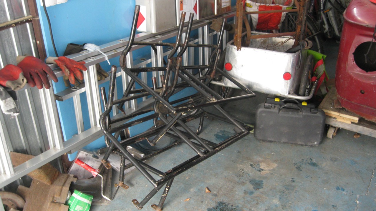

...trochę mnie rozbawił kolega Nysanek. W dziale o tych szkieletach siedzeń SŁUSZNIE napisał, żeby wywalić te szkielety niewiadomo z czego bo są "szajsowate" (zgadzam się z nim w 100%), ale tutaj w tej mojej Nysce już by był przeciwny wywalaniu siedzeń :wink: Przepraszam, że tak może się trochę czepiam, ale te siedzenia w niej są w bardzo podobnym stanie technicznym, co tamte szkielety. Rozumiem i wiem, że tego może tak ze zdjęć nie widać, ale tak jest... :wink:
Z obecnego jej wyposażenia nie chcę i jednocześnie nie mogę NICZEGO ponownie wykorzystać - choćby ze względów sanitarnych. Poprzedni właściciel woził nią gnój i żarcie dla świń - piszę bez żadnej przesady zgodnie ze stanem faktycznym. Toteż 100% jej "galanterii" z wnętrza nadwozia pójdzie won :mrgreen: No inaczej się nie da :mrgreen: Choć ją wietrzyłem, wywaliłem obicia podłogi, ale nadal z niej tak śmierdzi ze środka, że chyba tylko taki wariat, jak ja jest w stanie siedzieć w środku i cokolwiek tam dłubać.
No chyba sami przyznacie, że nie chcieli byście jeździć później takim śmierdzącym w środku autem :wink:
Tylne składane ławeczki już i tak nie istnieją - jakiś kawałek zardzewiałego pogiętego żelastwa jeszcze tylko wystaje ze ściany oraz ta jedna "bagietka", co robiła za oparcie. Tak, że nie mam nawet czego tam wywalać, bo tego praktycznie już nie ma...
Co do foteli z Autosana, to nie wstawiam ich tylko dlatego, że w tej chwili mi się takowe trafiły i jest to jakiś "przelotny" pomysł. One mają świetną konstrukcję - ich szkielet porównywałem gabarytami i konstrukcją ze szkieletem oryginalnego z Nyski. Konstrukcję z Autosana powinno się stosunkowo łatwo zaadaptować do Nysy, a patent z mocowaniem tapicerki jest genialny (trudno mi to wytłumaczyć Wam, nie mając przed sobą elementów tych foteli). Można sobie w dowolnej chwili błyskawicznie wymienić całą tapicerkę, albo założyć pokrowce...

te gole ramy siedzen jak bys chcial odnowic to naprawde trzeba miec gruby portfel , co innego jak masz fotele podarte z brakami siedziska , to tapicer ma orientacje :wink: ale niewracajmy do tego , rób :)

Zrobię narazie w ten sposób: Zdobędę maksymalną ilość części z tych kasowanych Autosanów H9-21 Ile tylko będę w stanie "wytargać". Później dopiero zacznę robić przymiarki. Może część tego zobrazuję fotkami i wrzucę na forum z zapytaniem "jak się Wam to widzi". Jeśli będzie jakiś ciekawy pomysł, to go zrealizuję, a jeśli ktoś będzie chciał jakieś "gadżety z epoki" dla swojej Nyski, to je mogę zdobyć.
Mogę mieć te wieszaczki z mocowaniem rurki dla karniszy - są piękne! A poza tym rozwiązują doskonale problem zasłonek w Nysce lub Żuku. Wieszaczki idą normalnie w cholerę - są odpadem. Wykręcam je jak tylko się da (bo czasami śrubki nie pozwalają na to). Podobnie z tymi plastikowymi obudowami głośników. Są ładne, "stylowe" z bardzo dobrego plastiku, a są... odpadem!

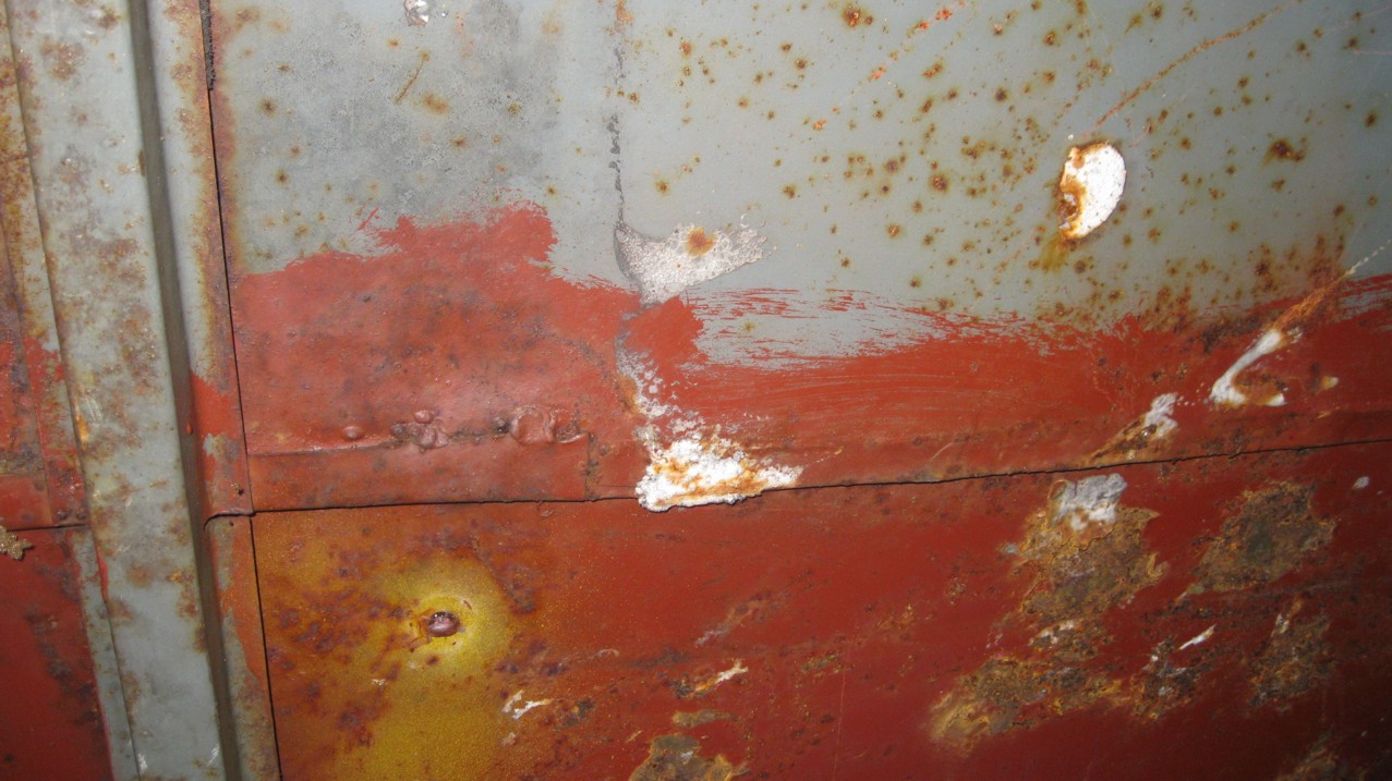

... no ale sam "widok ogólny" też nie pokaże Wam obiektywnie "jakości" tego dachu. Pora więc na parę zbliżeń...
strzałki żółte - jeden z wielu otworów po śrubach, jakie łatałem żywicą. Nie wiem, co tam było, ale napewno nie były to tylko dziury po tabliczce z literą "L". Tam ktoś jakiś bagażnik dachowy zainstalował i to asymetrycznie - tylko z prawej strony
strzałki zielone - zwróćcie uwagę na te różowe "gile" zwisające z dachu. Pewnie zaraz ktoś mi zarzuci, że lałem żywicę prosto na rdzę - nieprawda. Najpierw wszystko dokładnie oczyściłem do gołej blachy, jak tylko się dało - całe wnętrze szczeliny od zewnątrz. Od środka planowałem wtedy szlifować cały dach i dopiero pomalować. Plany zmieniłem, ale te "gile" na fotce świadczą o tym, jak te blachy są "spasowane". Tutaj mowa o łączeniu dwóch środkowych odcinków poszycia dachu...
strzałki niebieskie - odkryłem to dopiero w sobotę, wcześniej uwagi nie zwracałem. Tylny wymieniany odcinek dachu tak bardzo niedolegał, że ktoś próbował to poprawiać i wspawywać jakieś paski z blachy. Mechanicznie przedostatnia i ostatnia blacha są połączone, ale blachy do siebie szczelnie nie dolegały
strzałki pomarańczowe
1. strzałki i linia nad nimi pokazują górną linię dachu na ostatnim odcinku. Krzywizna mało zauważalna, ale myślałem, że czeka mnie masa szpachlowania. Inaczej trzeba by było wycinać cały tył dachu i wstawiać ponownie
2. pod tym kątem słabo widać, ale coś tam widać, jak blachy są spasowane
3. załamanie i odkształcenie na powierzchni całej blachy, którą Towosy mają w miejscu czwartego okna. Długo nad tym myślałem. Raczej trudne do wyklepania, Zaszpachlować? też ciężki temat...
ogółem okazuje się, że cała ta karoseria to jeden wielki sztrucel... :-|
