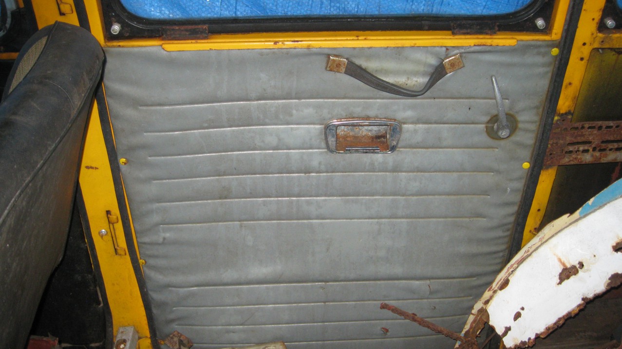

Co do drzwi to tutaj masz typowe drzwi do Nysy 522:
download/file.php?id=2580&mode=view
Charakterystyczne w nich są te blaszki u góry (widoczna na zdjęciu) i u dołu w które wsuwasz ten "boczek" tapicerki. W starszych wersjach nie było tych wspawanych listew...
Charakterystyczne są też te dziwne blaszki wychodzące ze słupka - te z tymi "kłami" wsuwane w słupek. W starszych Nysach - do modelu 521 tego nie było, ale to już element budy, a nie drzwi...
Szukaj drzwi bez tych "prowadnic" do wsuwania "boczków"

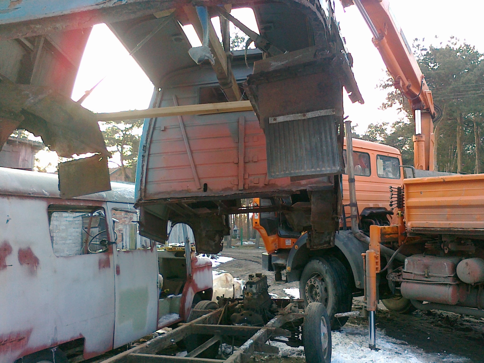

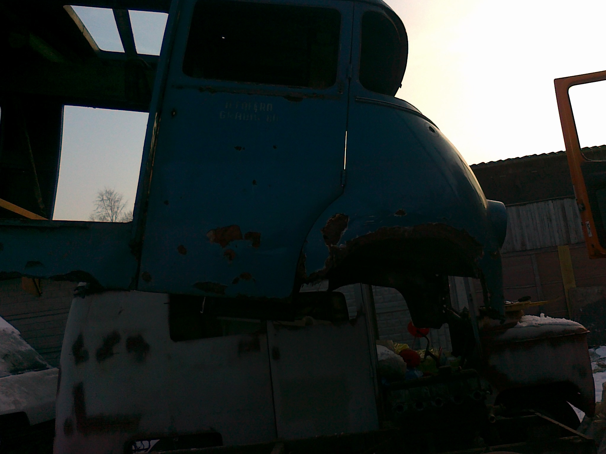

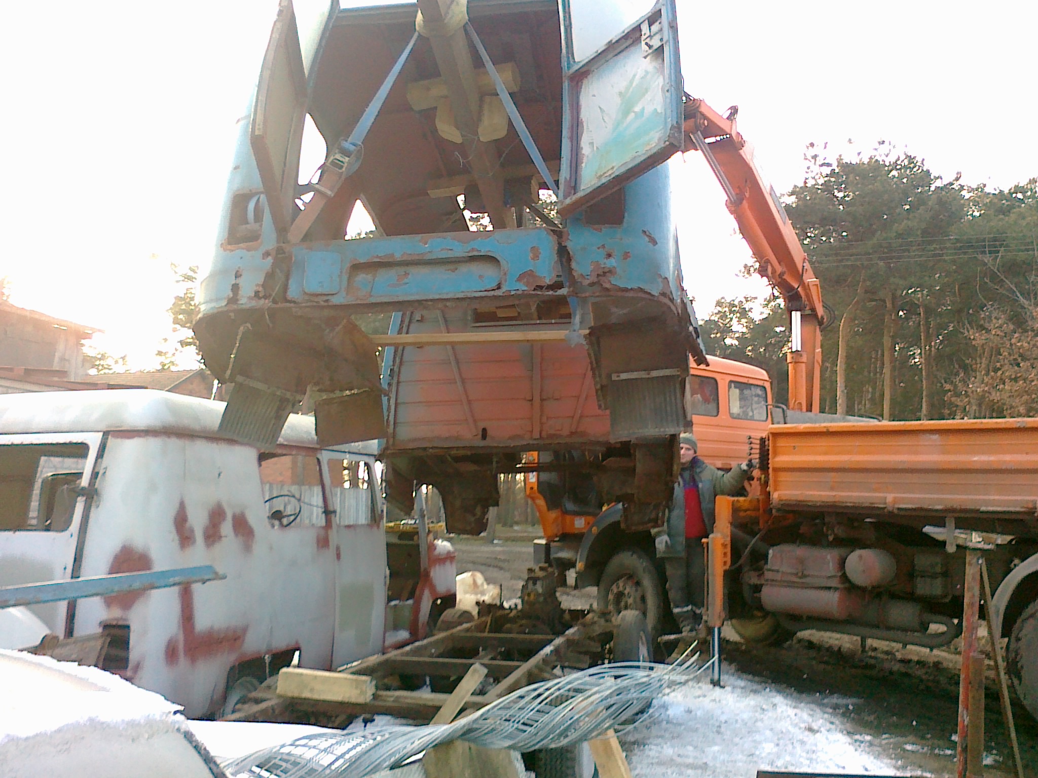

P.S. Taki off topic, bo to temat o 501 Marka, ale skoro już o ściąganiu nadwozia mowa... :wink:
20100311023.jpg [ 439.56 KiB | Przeglądany 19211 razy ]
20100311024.jpg [ 759.35 KiB | Przeglądany 19211 razy ]
20100311025.jpg [ 897.67 KiB | Przeglądany 19211 razy ]

Przemku, aż mnie ciarki przeszły po plecach, jak te zdjęcia zobaczyłem :mrgreen:
...nie wiedziałem że aż tak "delikatnie" się z nią obchodzisz :wink:
Moją 521 ktoś "zdejmował" koparką i wyglądała po tym - sami widzieliście jak :wink:
Później "fruwała" dźwigiem na przyczepę - przywiązana pasami bezpieczeństwa za każdy słupek i z przyczepy w stertę śniegu...
generalnie, to na bank lepiej "fruwała" niż jeździła :wink: 8) :mrgreen: :lol:

@ Historyk - jaka 501 F ? Furgonka poszła w świat jesienią, a te zdjęcia powyżej ze ściągania nadwozia, to radiowóz. To dokładnie ta Nysa: :arrow: viewtopic.php?f=1&t=581 i to było ściąganie nadwozia, żeby można było zrobić ramę :)
@Marek - konstrukcja do ściągania tak ugnitego nadwozia i tak musi być indywidualnie przygotowana :mrgreen:
