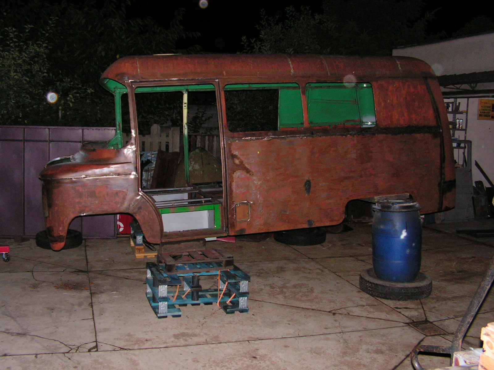

Post: 10 czerwca 2015, 23:59
Byle do przodu 8)

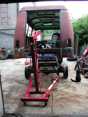

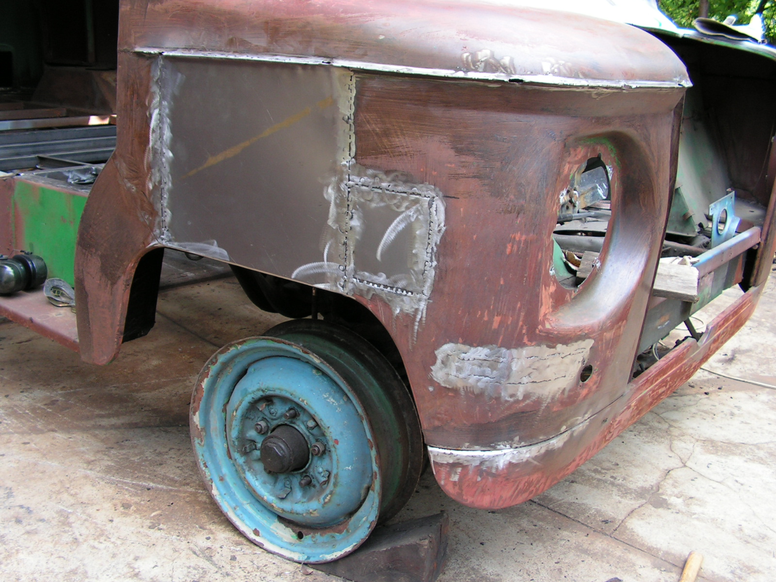

W sumie to ciekawe zajęcie - nawet, jeśli samochód jest pozornie taki sam - np jedna Nysa i druga Nysa, jedna Warszawa i druga Warszawa - to i tak inny i trzeba wykonać inne prace, w innej kolejności :)
PICT0071.JPG [ 453.57 KiB | Przeglądany 13962 razy ]
PICT0143.JPG [ 677.7 KiB | Przeglądany 13962 razy ]
PICT0145.JPG [ 656.45 KiB | Przeglądany 13962 razy ]
PICT0146.JPG [ 761.12 KiB | Przeglądany 13962 razy ]

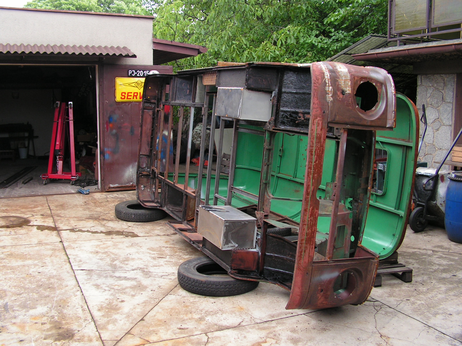

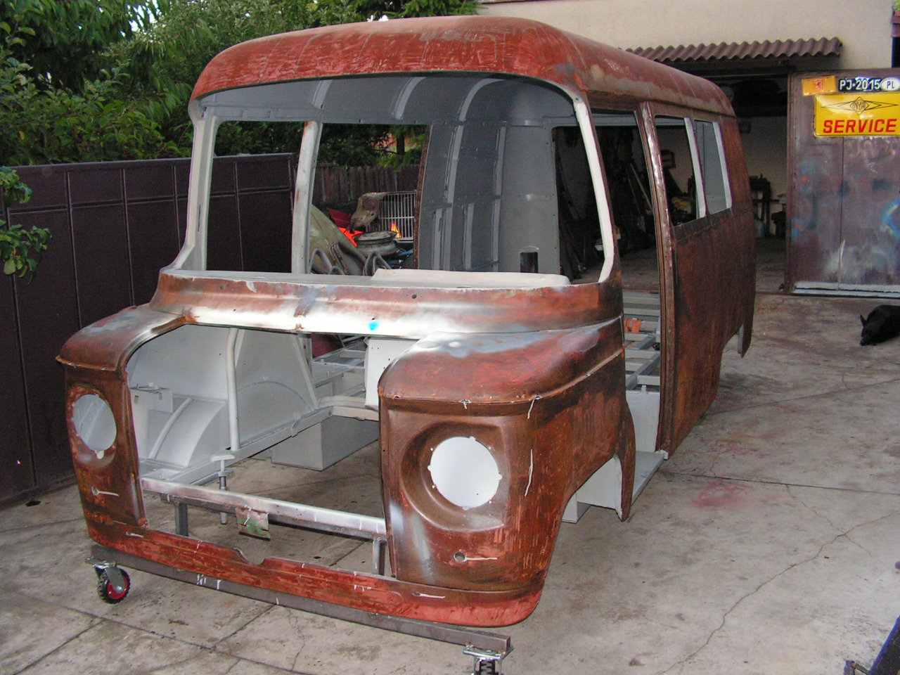

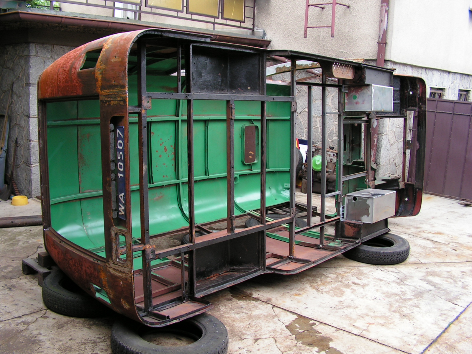

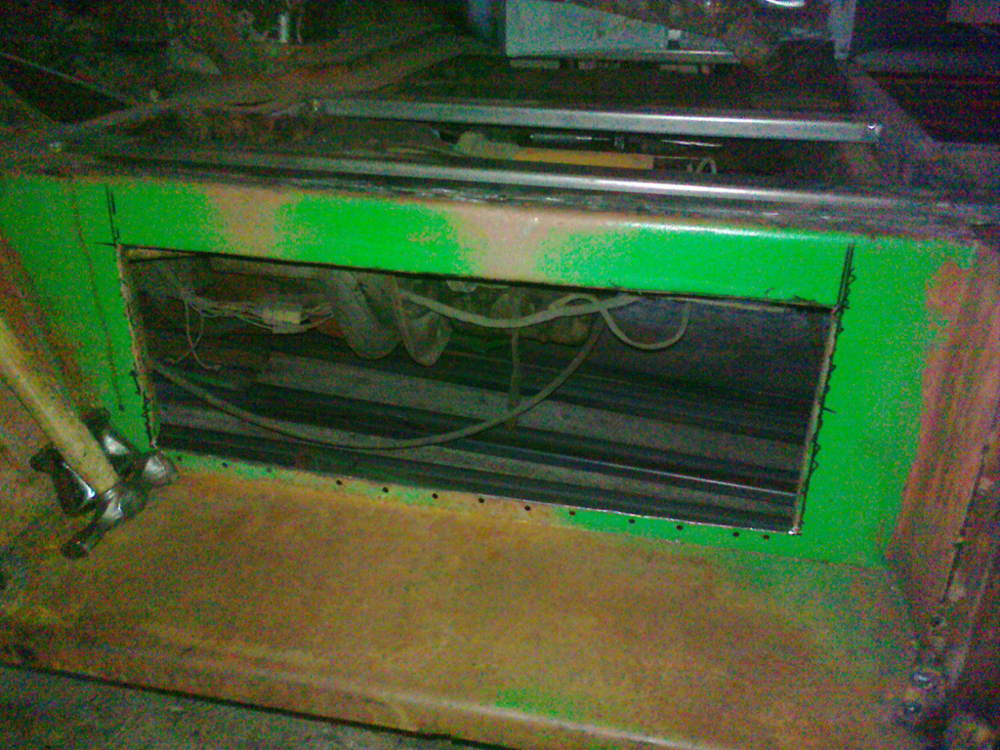

Post: 11 czerwca 2015, 11:43

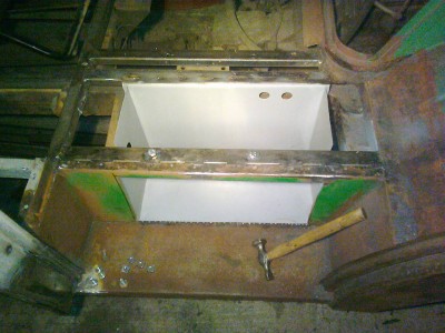

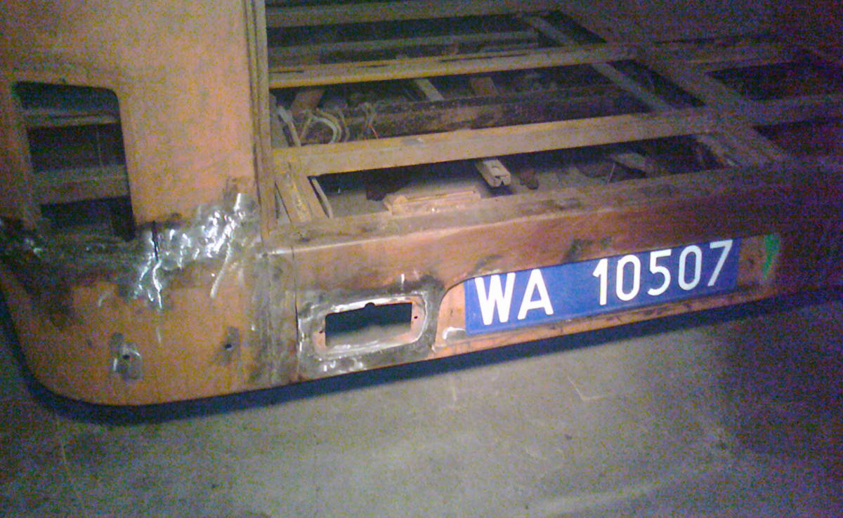

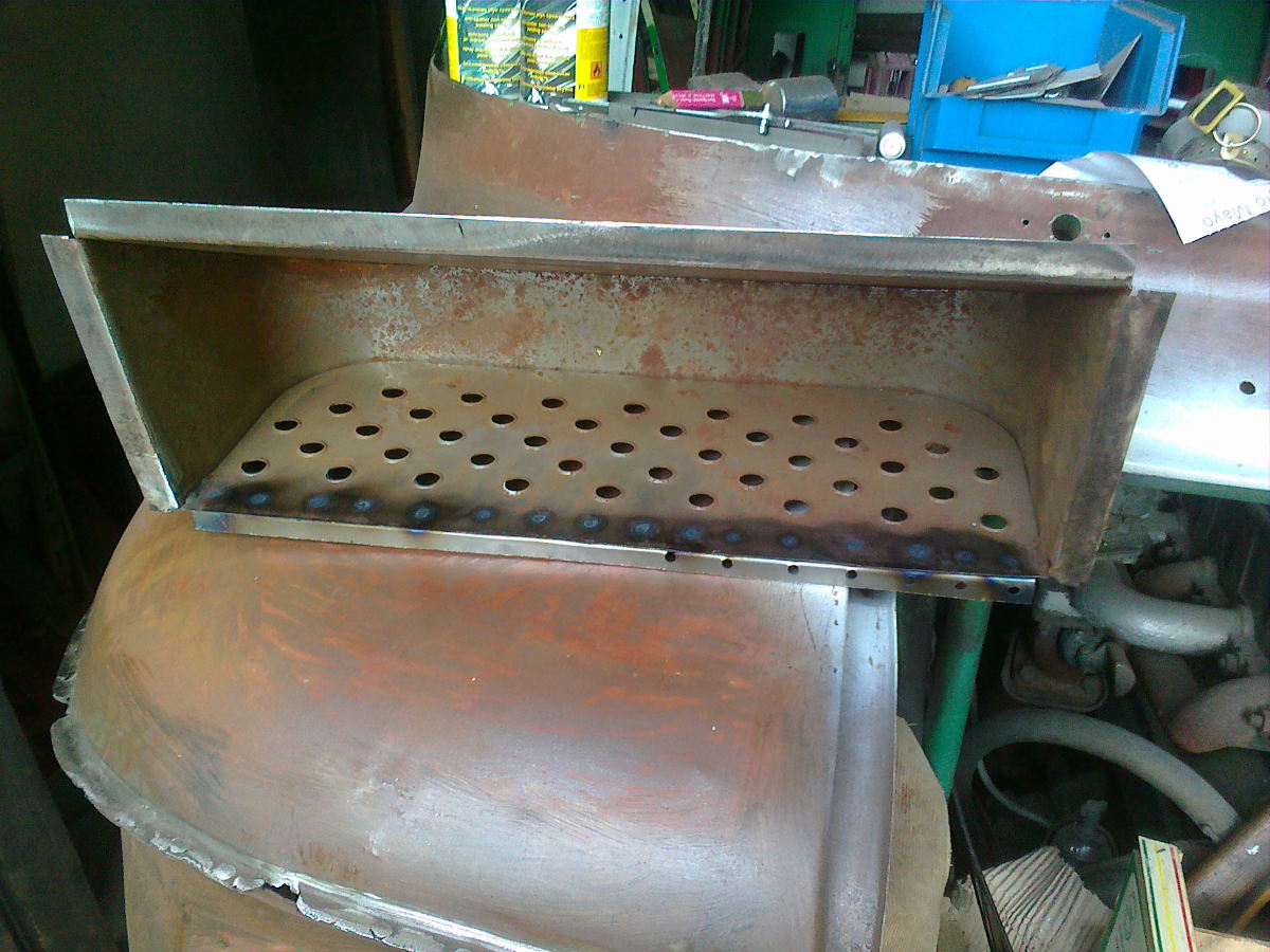

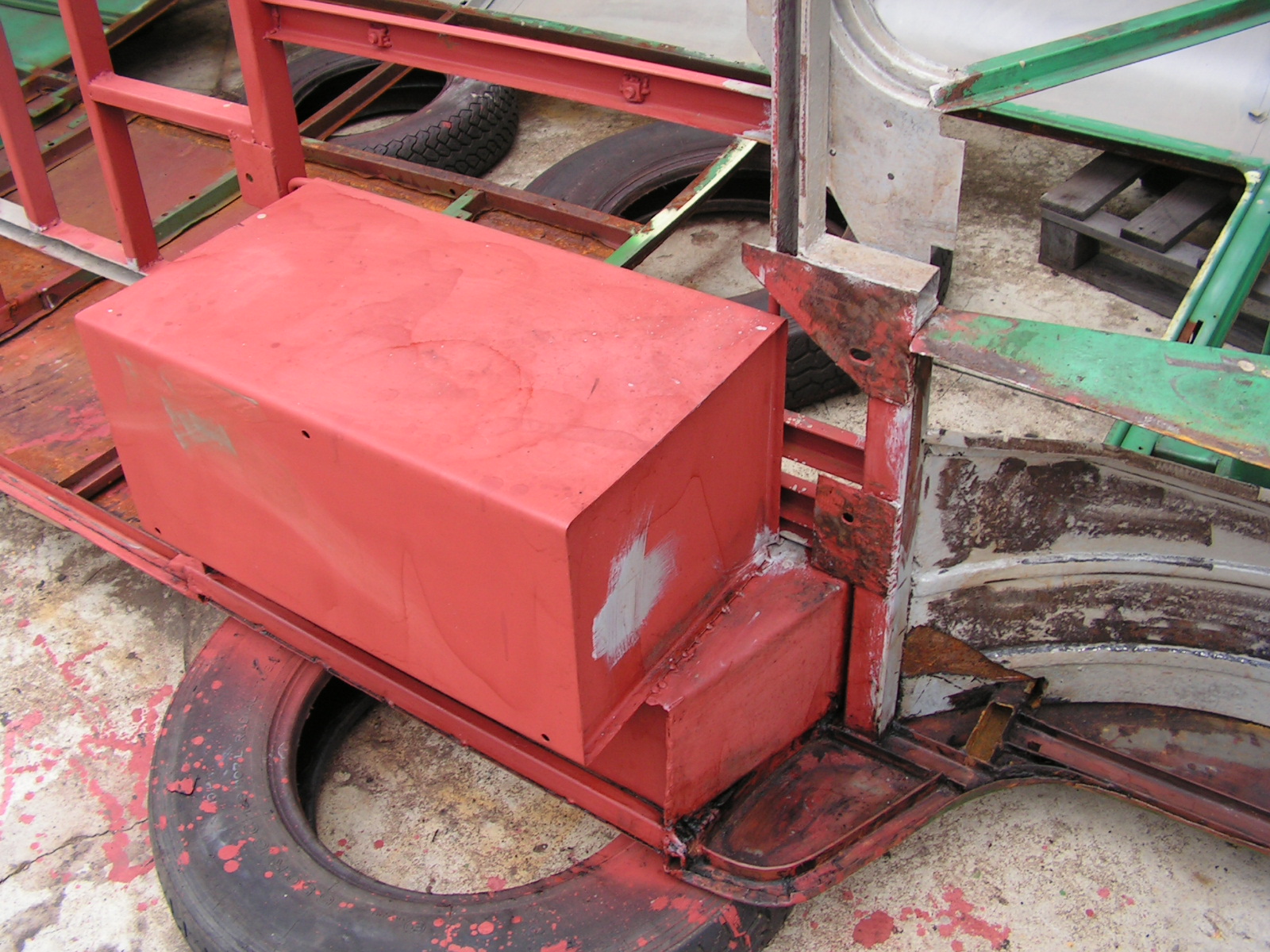

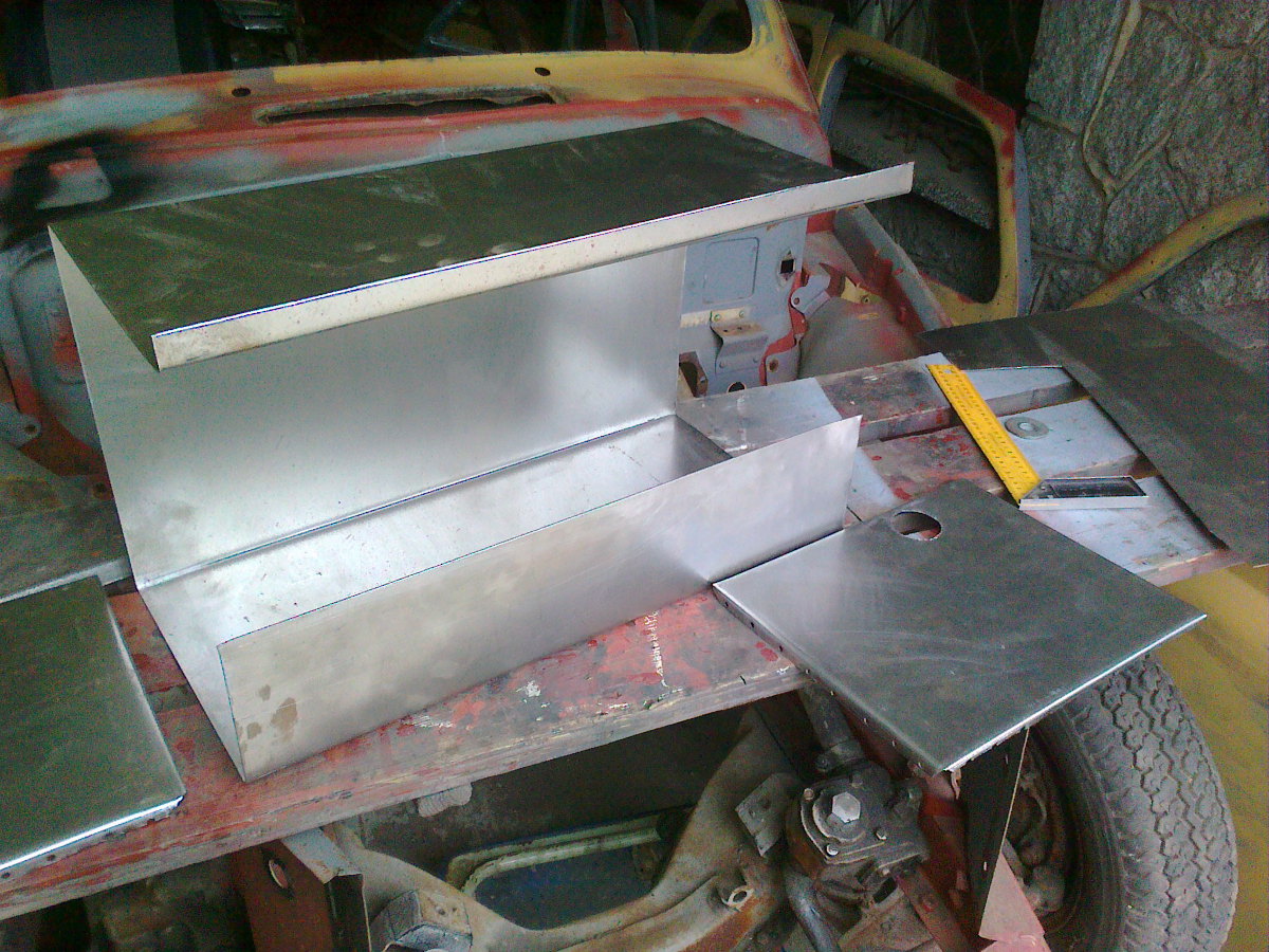

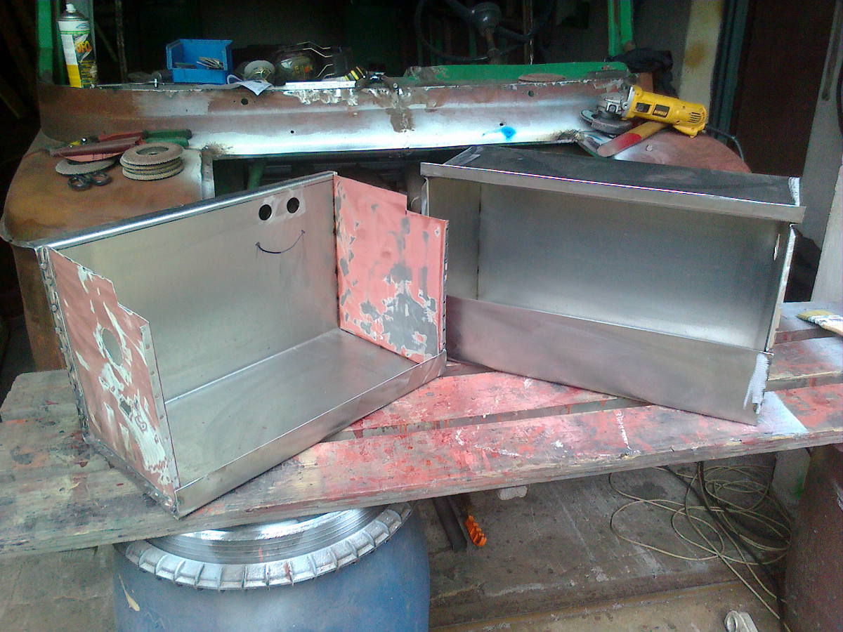

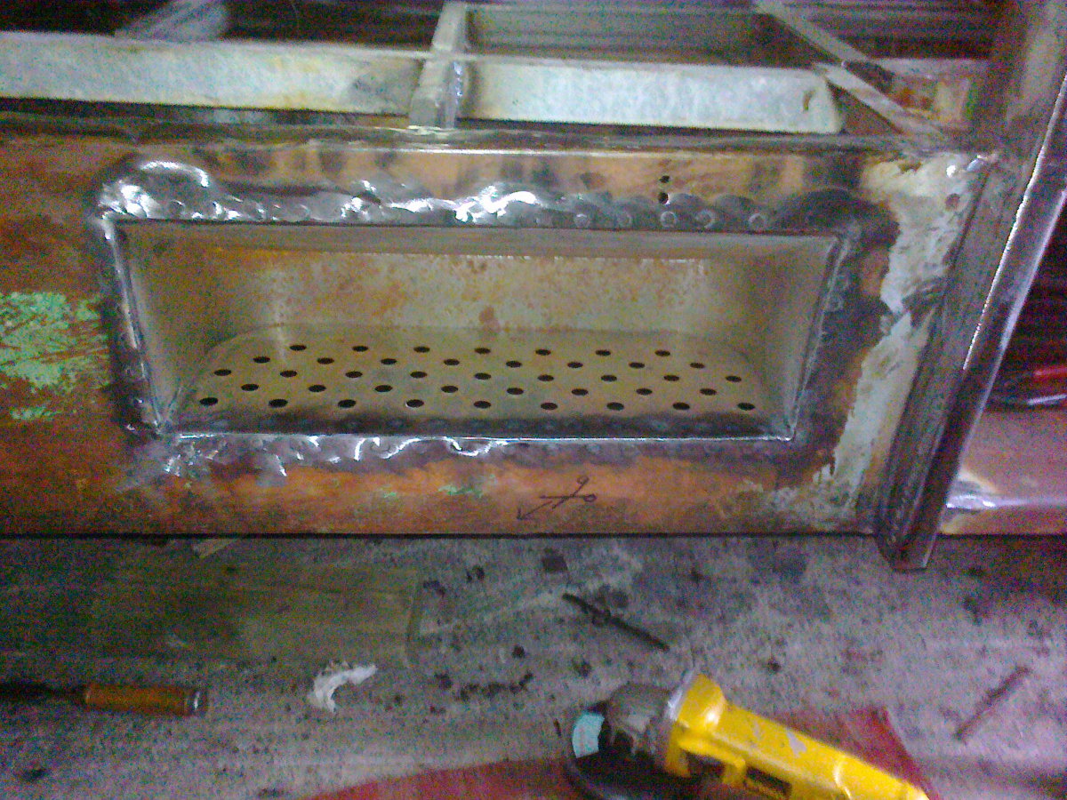

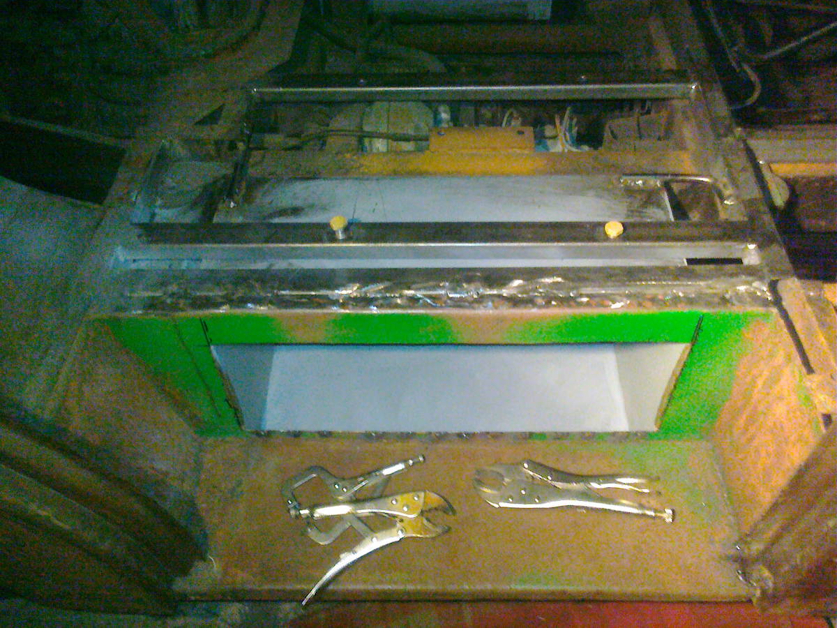

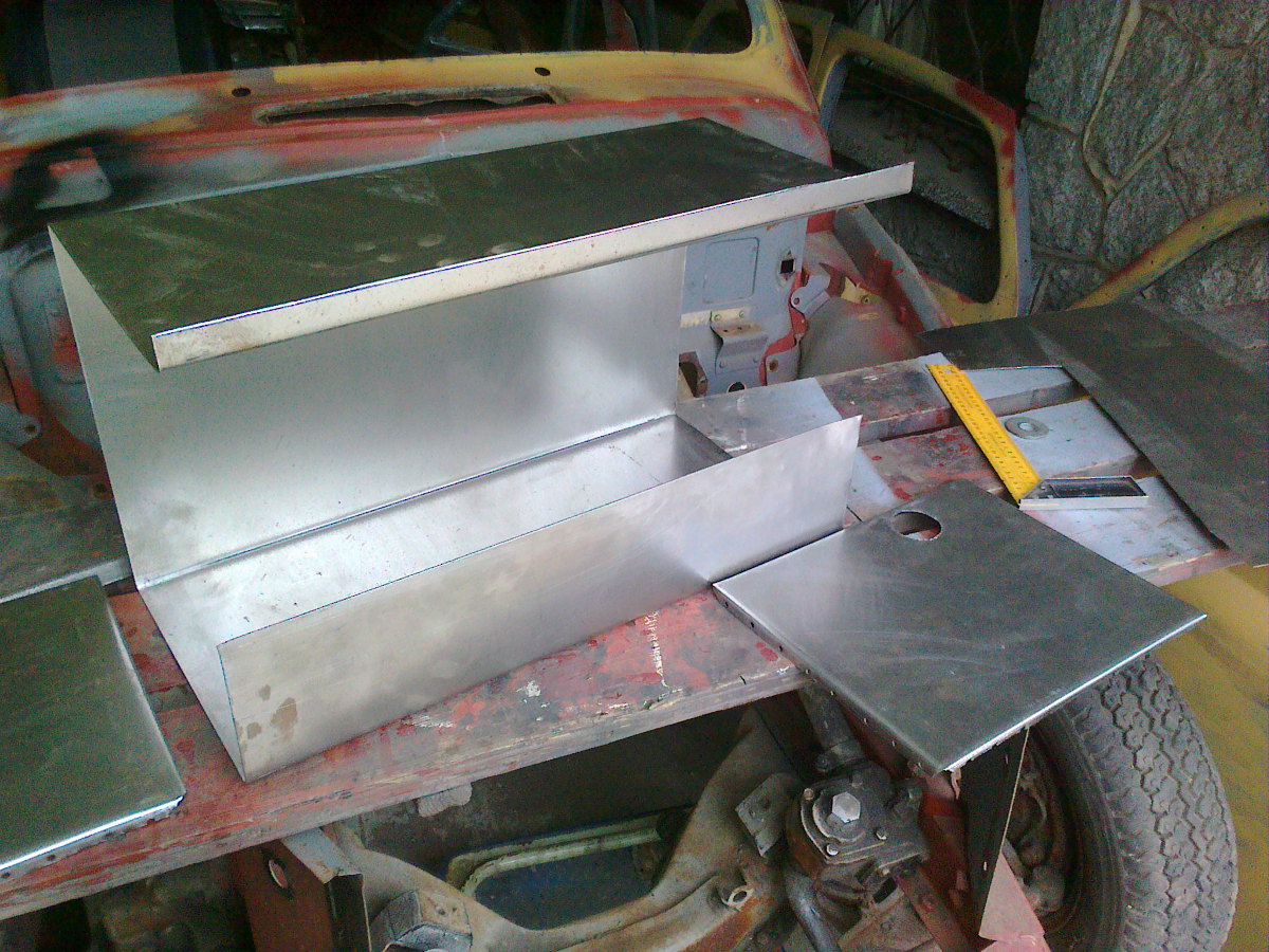

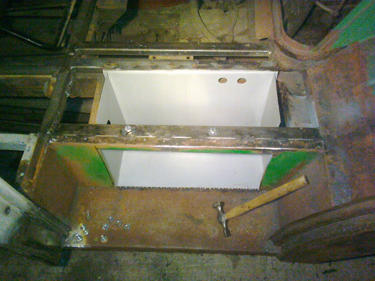

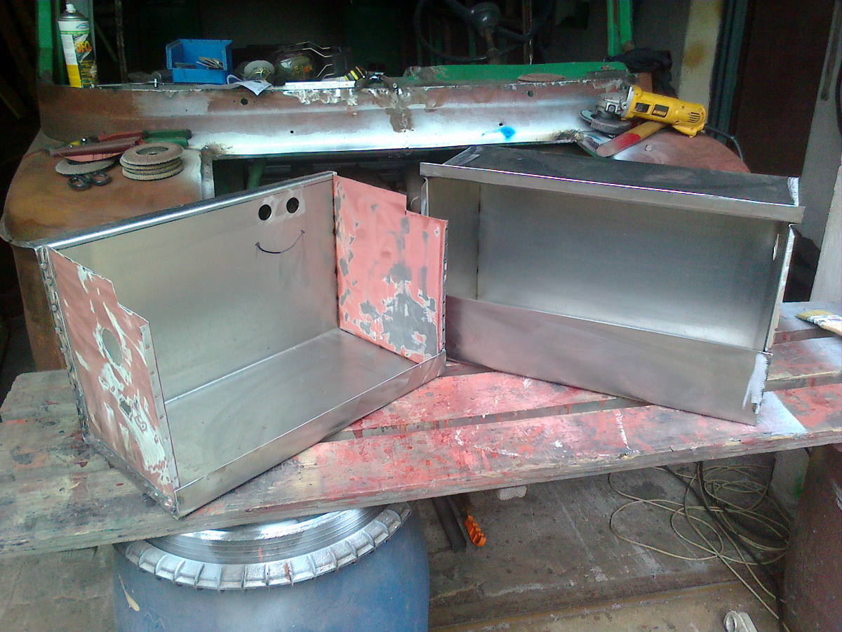

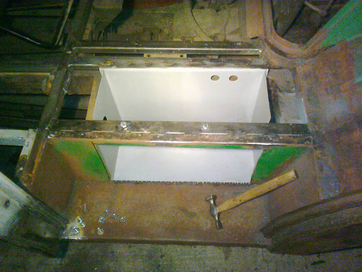

Dorobiłem skrzynkę na akumulator i showek na narzędzia, wyciąłem w stopniach otwory na drzwiczki do w/w i wstawiłem stopień pod drzwi przesuwne. Stunningowałem też nieco tylny pas :oops: 8) - zdjęcie będzie w kolejnym wrzucie. Jakość tych tutaj jest, jaka jest, bo pstrykane telefonem (do tego "starym").
07062015096.jpg [ 305.1 KiB | Przeglądany 13945 razy ]
08062015099.jpg [ 173.09 KiB | Przeglądany 13945 razy ]
08062015101.jpg [ 142.68 KiB | Przeglądany 13945 razy ]
10062015102.jpg [ 193.02 KiB | Przeglądany 13945 razy ]
10062015103.jpg [ 225.53 KiB | Przeglądany 13945 razy ]
10062015104.jpg [ 342.63 KiB | Przeglądany 13945 razy ]

Przemek, im dłużej przyglądam się Twojej pracy, tym bardziej dochodzę do wniosku, że muszę komuś zlecić tą blacharkę :), ale jak zwykle jest jedno ale ...

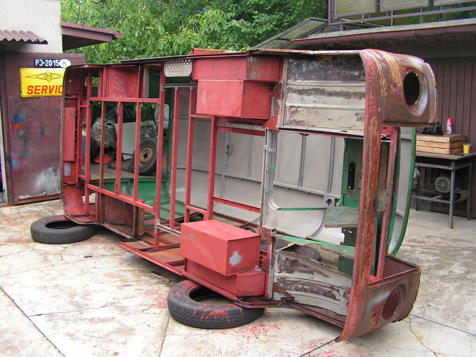

Post: 13 czerwca 2015, 10:25

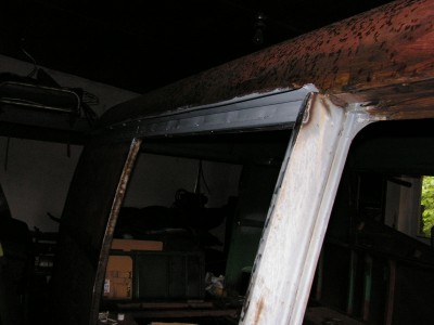

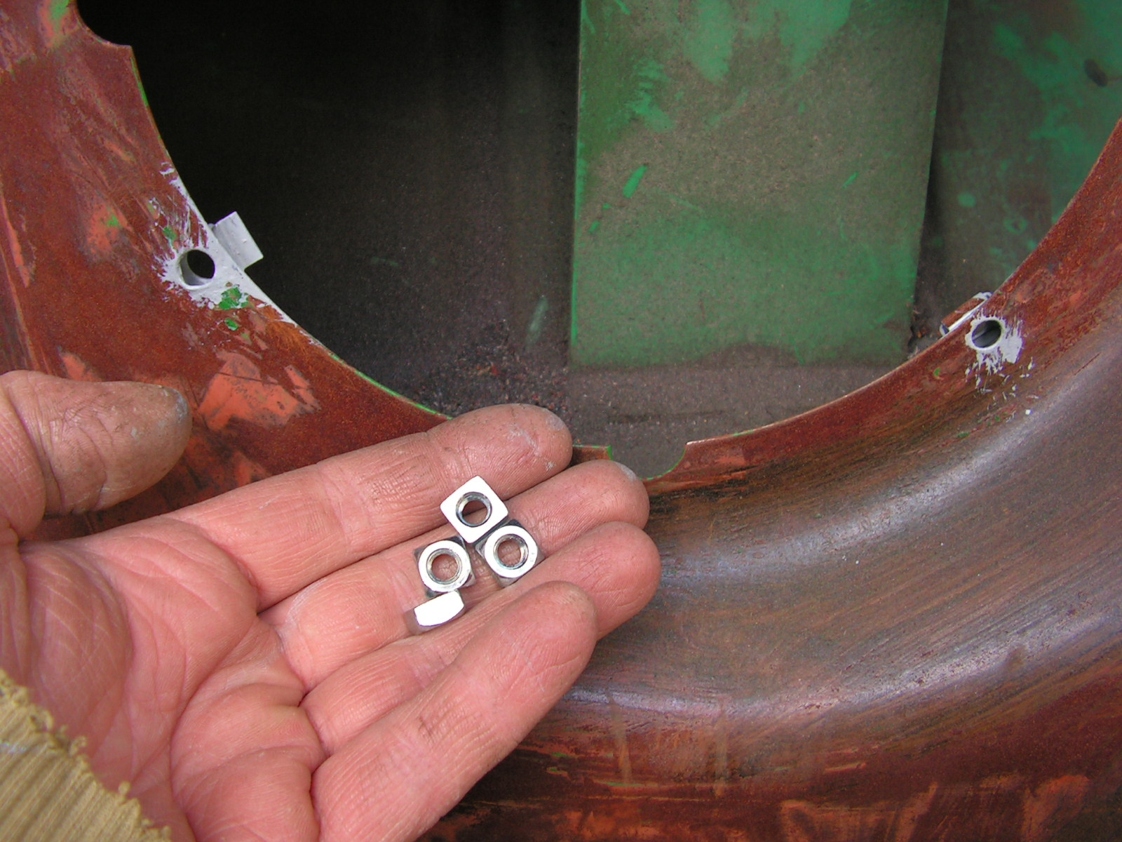

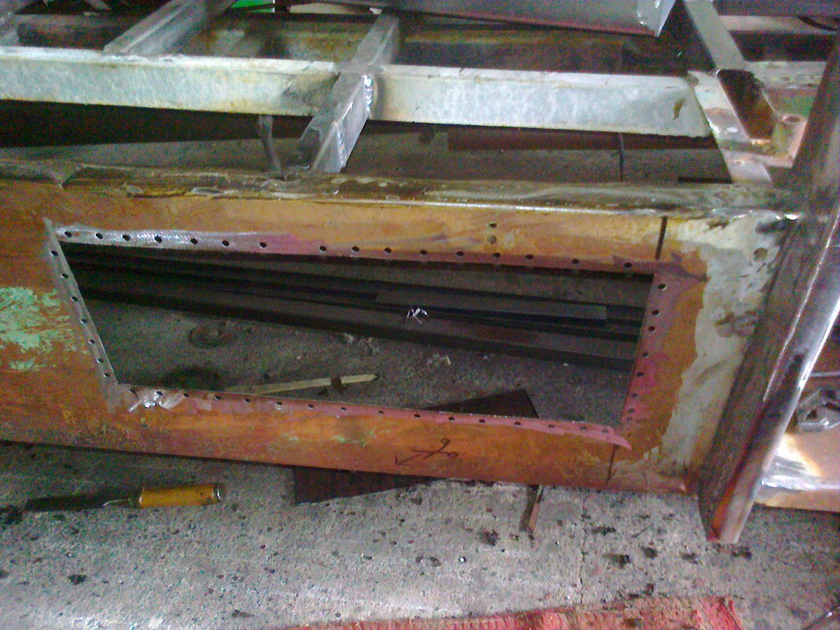

Wczoraj, po prawie siedmiu godzinach zabawy, wszystkie profile szkieletu nadwozia są już w pełni przelotowe! :D Każdy kawałek szkieletu, każdy profil, ma wlot i wylot, odrdzewiacze, podkłady, woda - cokolwiek - ma jak wlecieć i najważniejsze - ma jak wylecieć. Każdy zamknięty czy trudnodostępny profil ma już też otwory do konserwacji. Nareszcie! :D
W większości przypadków wystarczyło ponawiercać lub ściac skosem końcówki profili (to u dołu), ale jeden fragment słupka musiałem jeszcze wywalić cały.

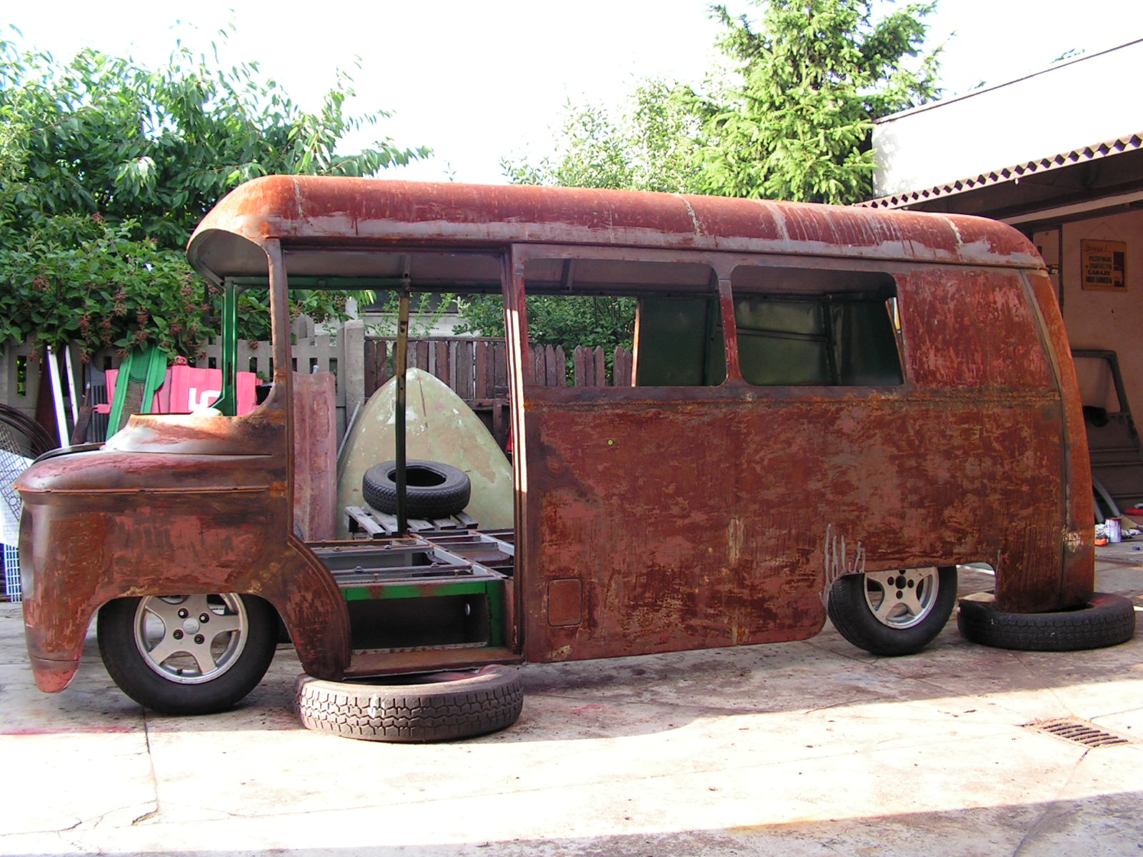

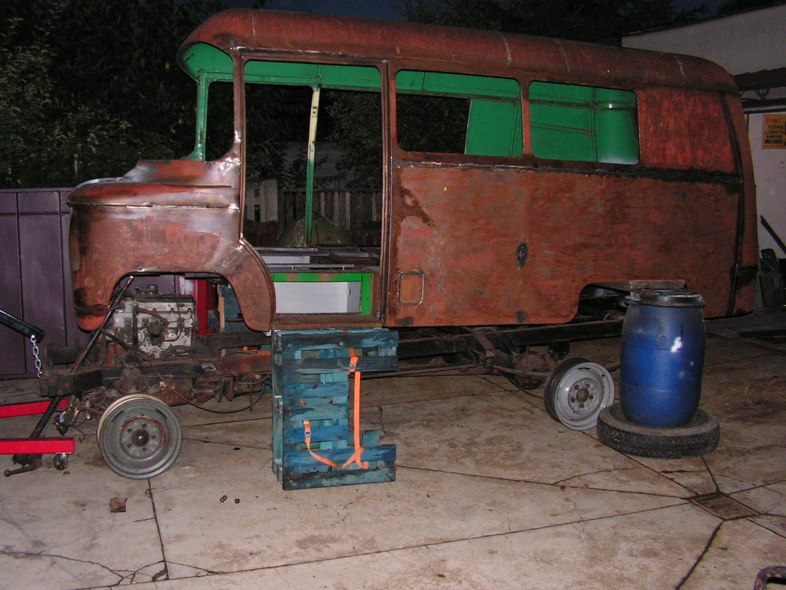

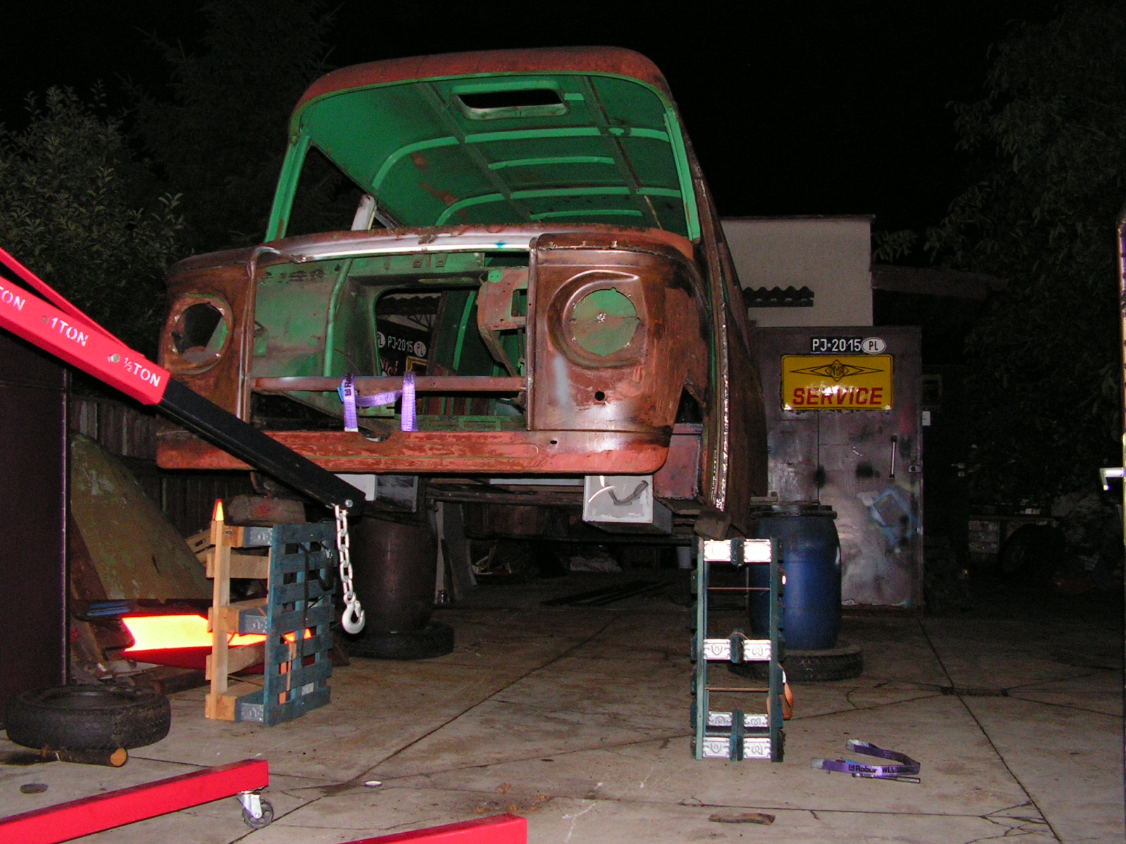

Post: 14 lipca 2015, 22:17

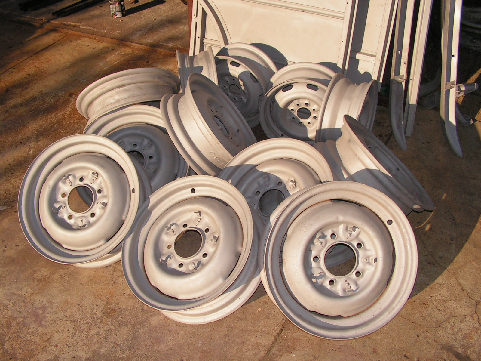

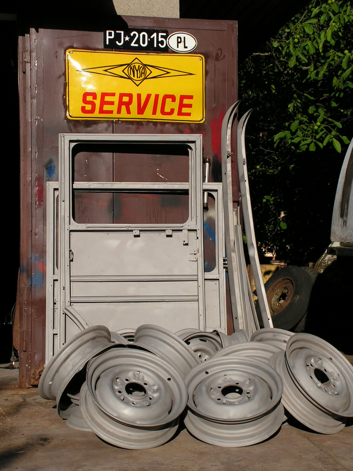

Przy Nysce ostatnio pracowałem malo, ale nie to, żeby wcale :wink:

Post: 17 lipca 2015, 23:46
No no no! 8)
Nieźle Ci idzie! Przemek - mega szacun! Jeśli chodzi o Nyski, to jesteś "Leon zawodowiec" :wink:
Miejsce też widzę znajome 8) Przynajmniej Ci już moja Nysa tam nie zawadza :mrgreen:
Jak widzę, jak "łatasz" w niej te błotniki, to tym bardziej dochodzę do wniosku, żeby połatać tylko błotniki w mojej żółtej. Tyle, że taka jest różnica - moje Nyski jak narazie bez zmian, ale mojej "dziupli" byś już chyba nie poznał :wink: :mrgreen:
Zawsze trzeba się uczyć od lepszych i bardziej doświadczonych, więc zawsze chętnie pooglądam temat... :D
Powodzenia! :D

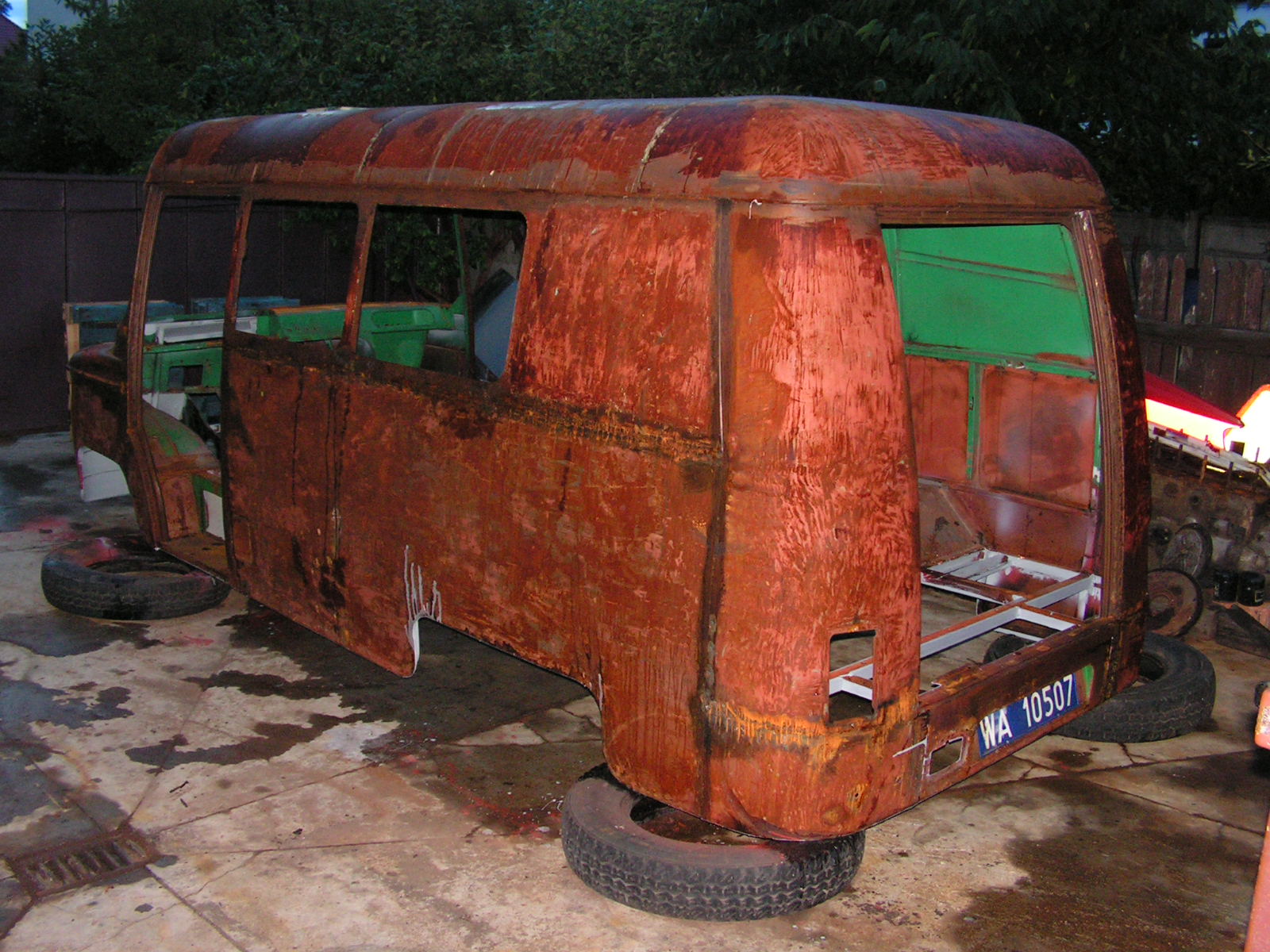

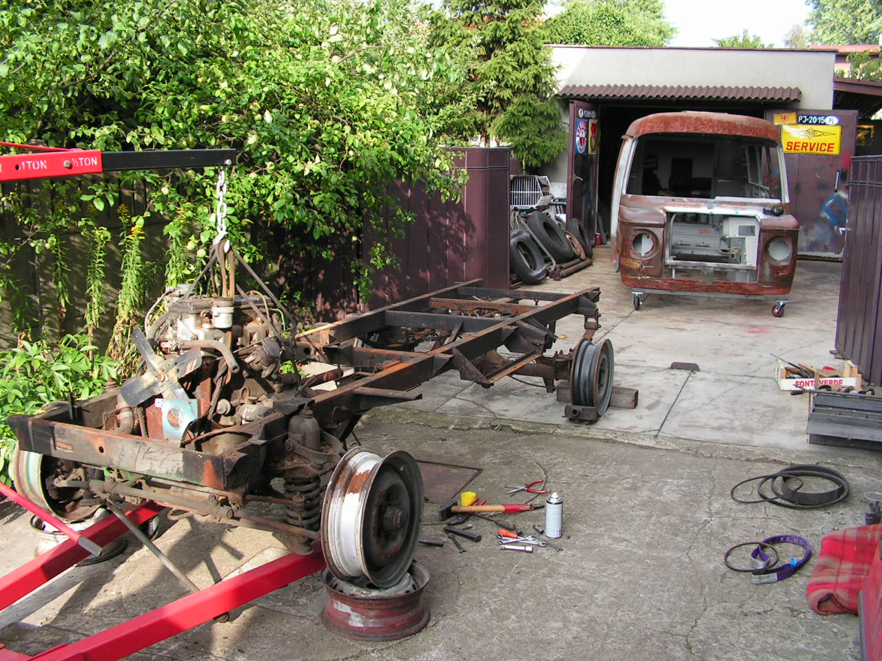

Post: 28 lipca 2015, 14:16
:D Dziękuję za każde dobre słowo!

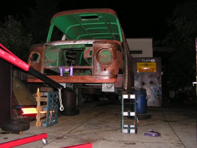

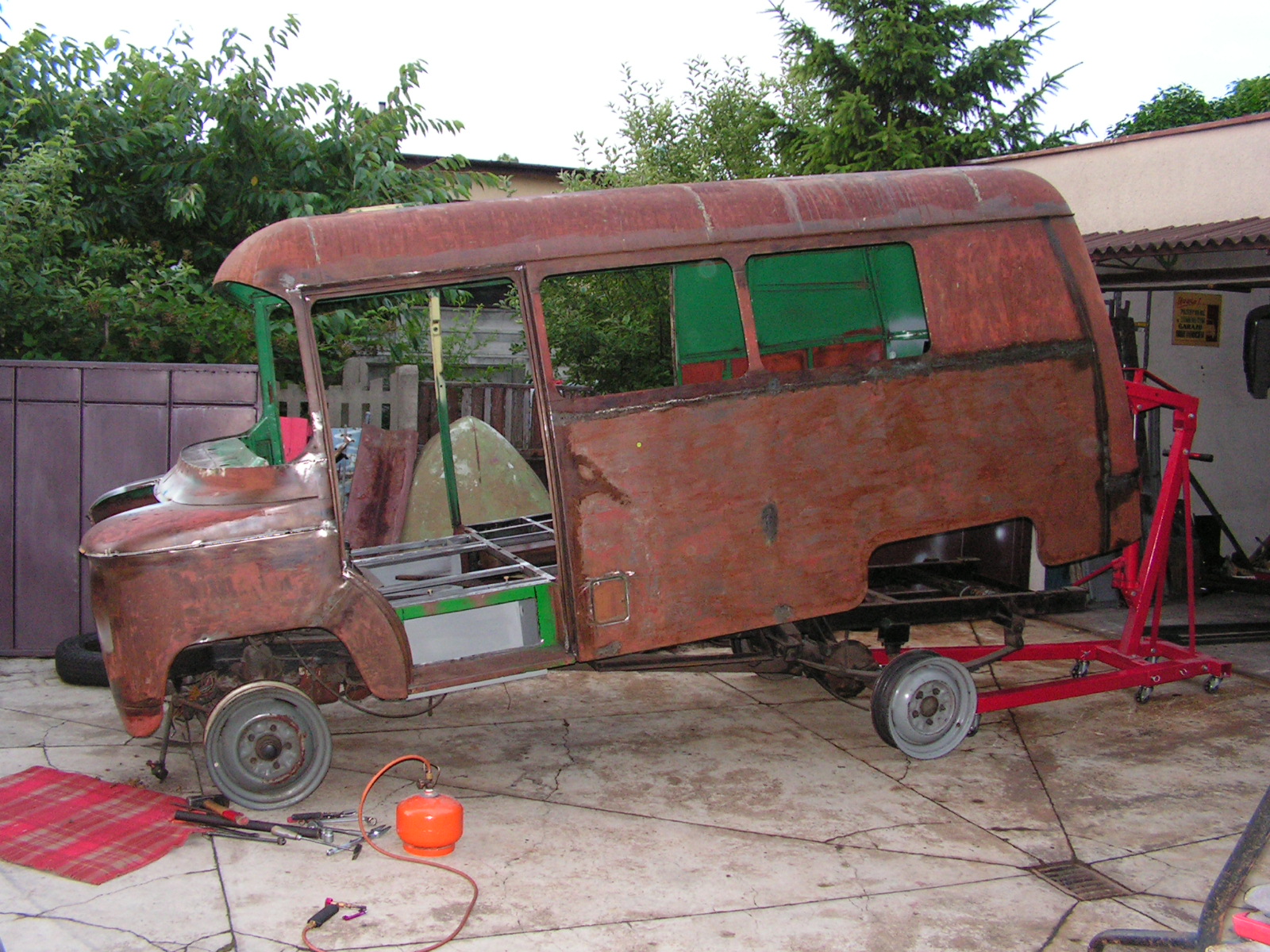

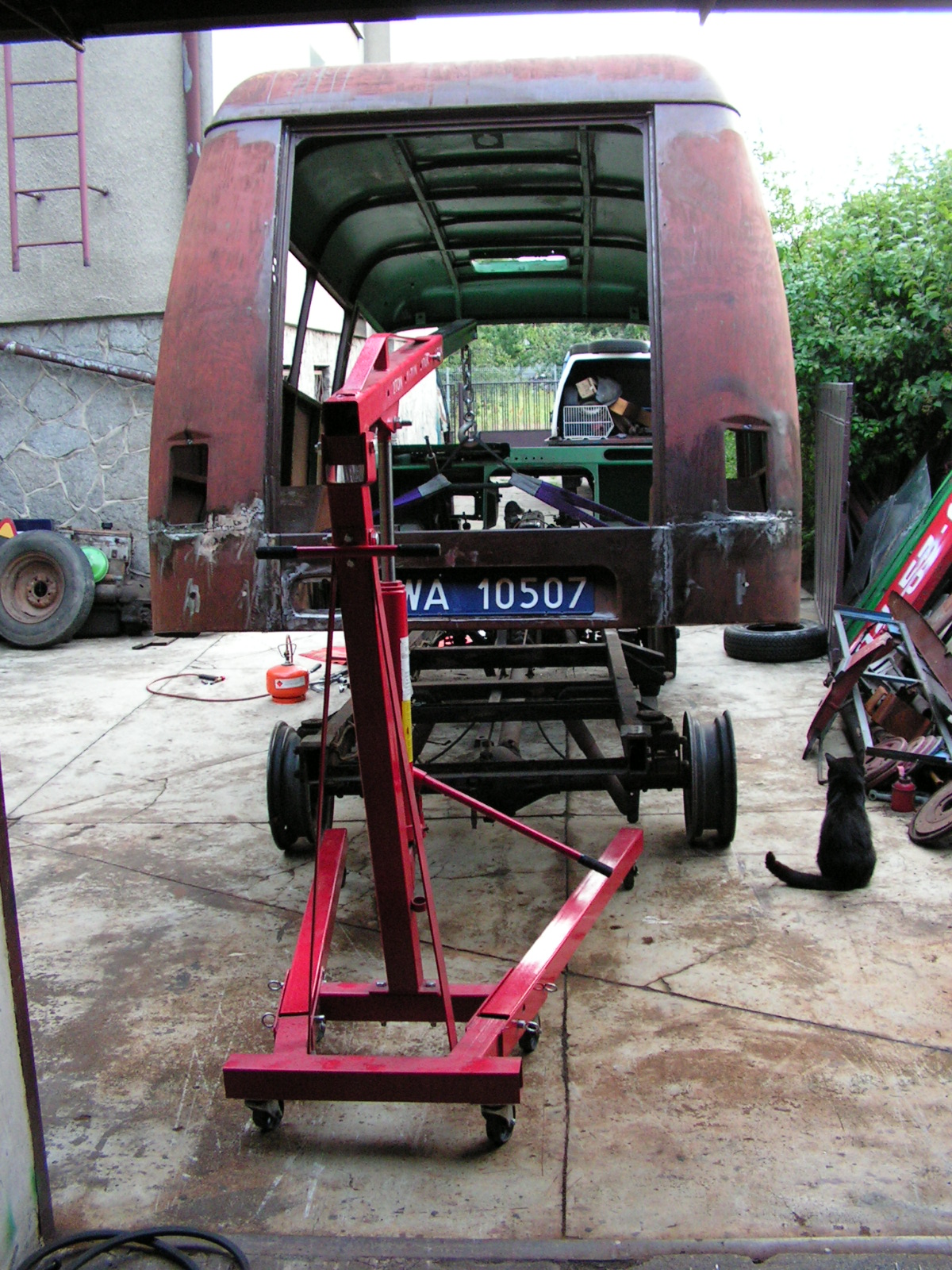

A Nyska - po kawałku do przodu ;)
"Przewróciło się, niech leży, cały luksus polega na tym..." 8)

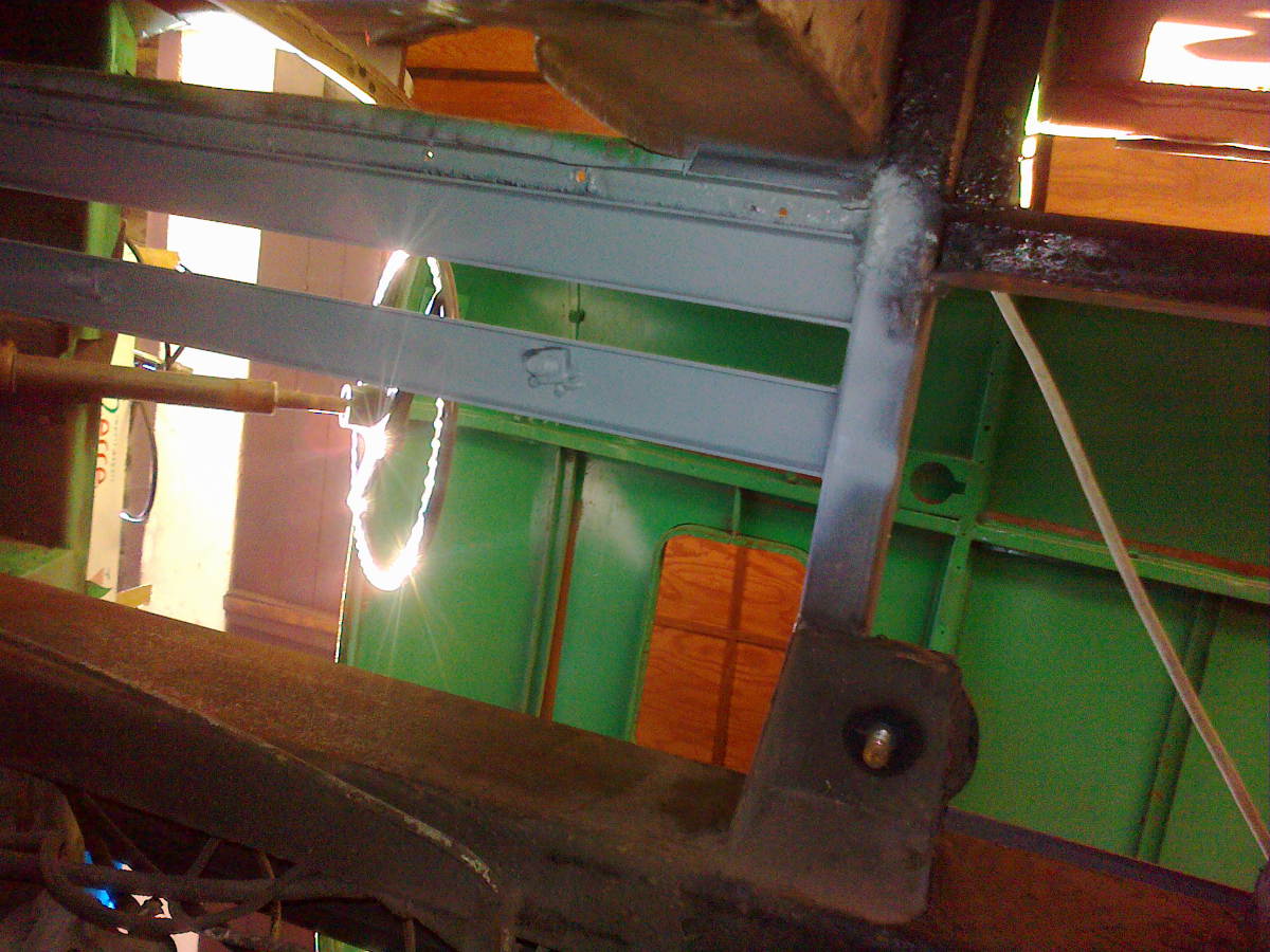

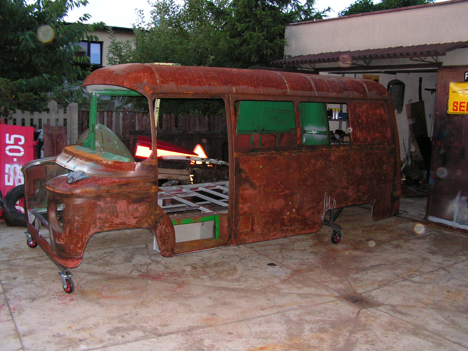

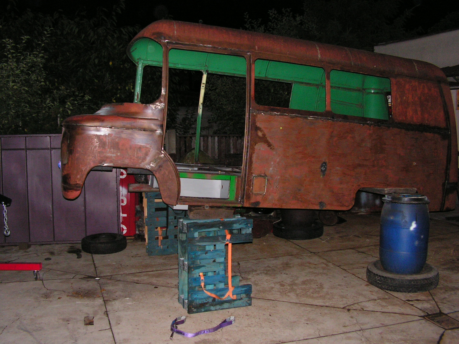

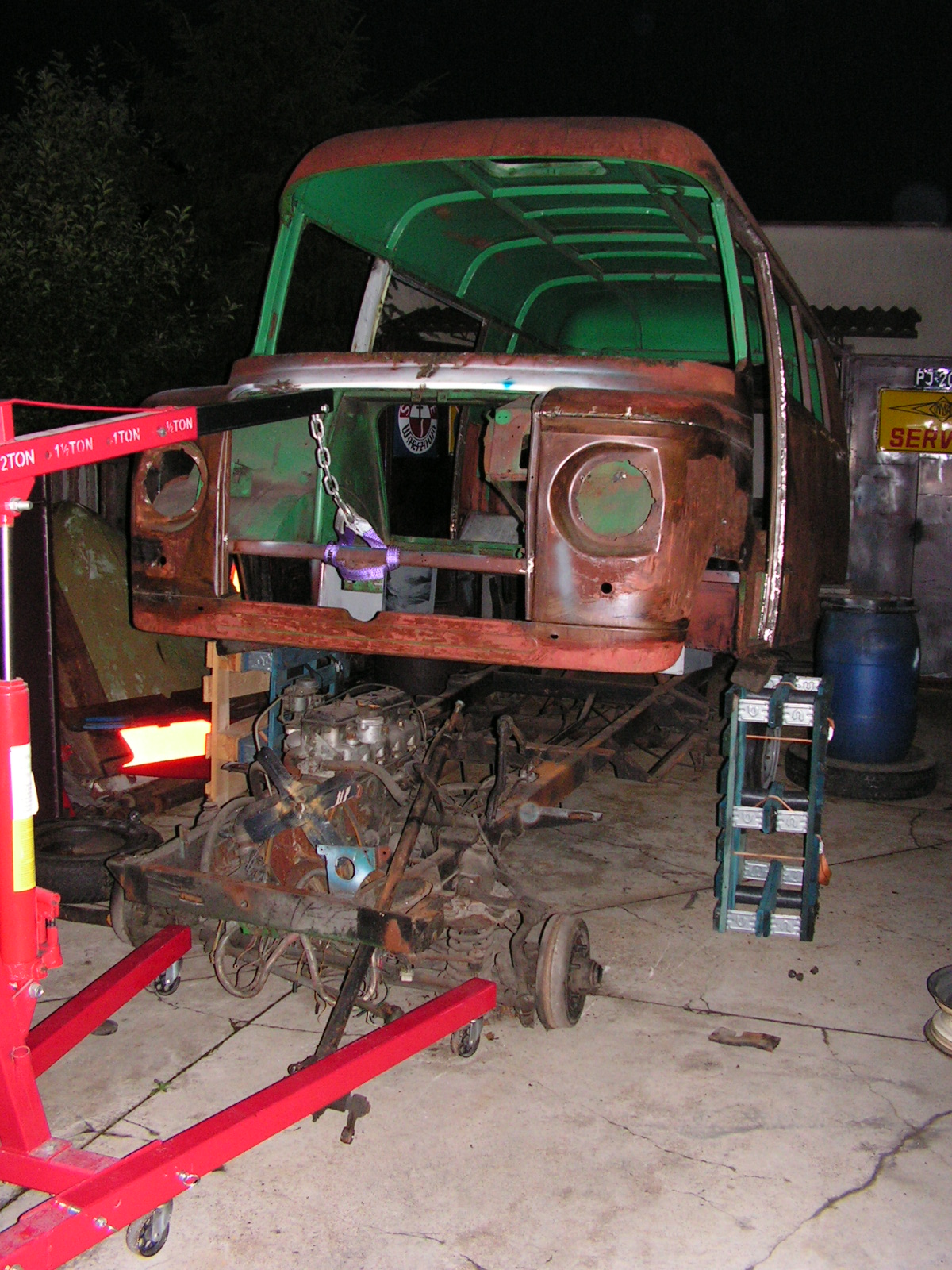

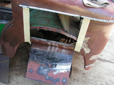

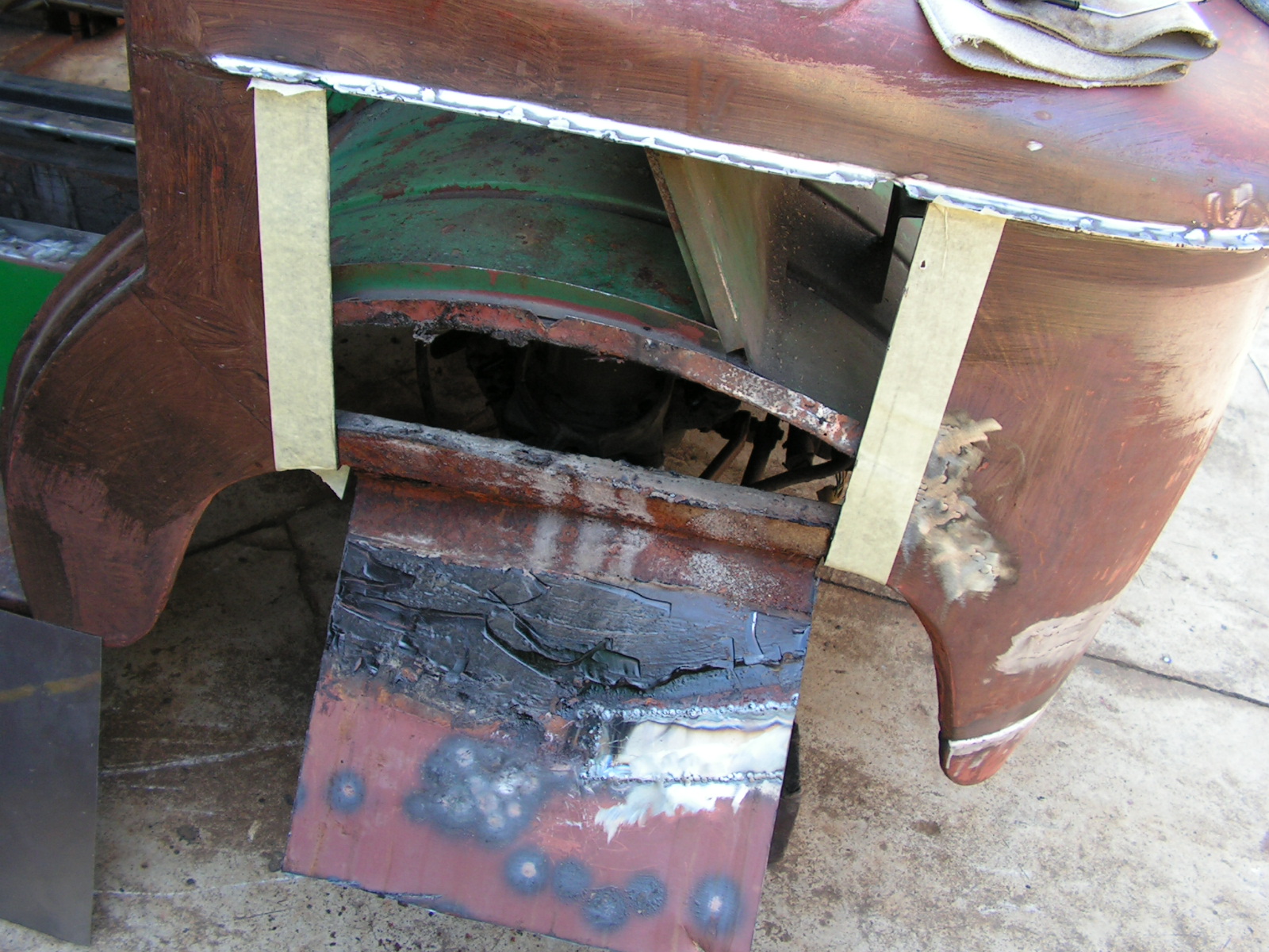

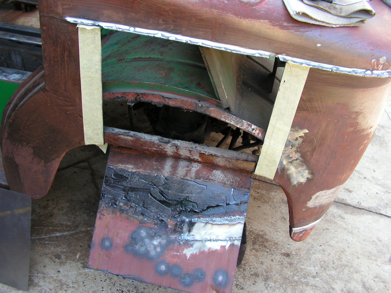

Wszytsko to czarne od spodu to biteks, w wielu miejscach wymieszany ze... smołą. W wielu miejsach połozony na podrdzewiałą blachę, w paru innych smoła się "poniosa" i weszła wilgoć. Standard, choc usunąć to mazidło było bardzo trudno.
Ciąg dalszy relacji wkrótce.
PICT0010.JPG [ 680.54 KiB | Przeglądany 13620 razy ]
PICT0011.JPG [ 675.7 KiB | Przeglądany 13620 razy ]

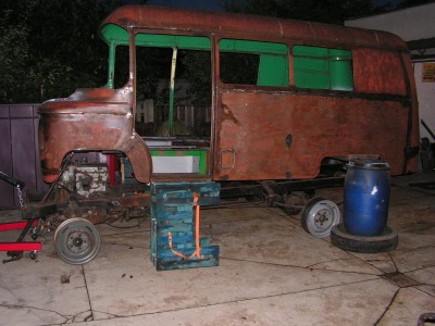

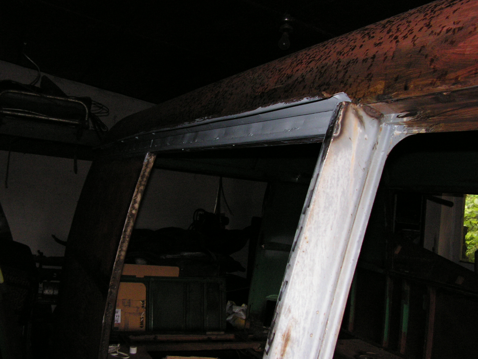

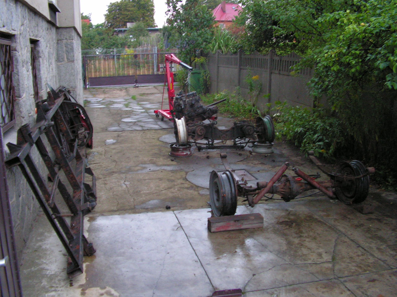

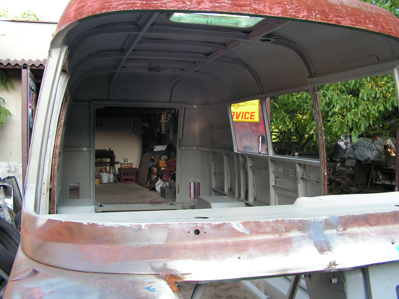

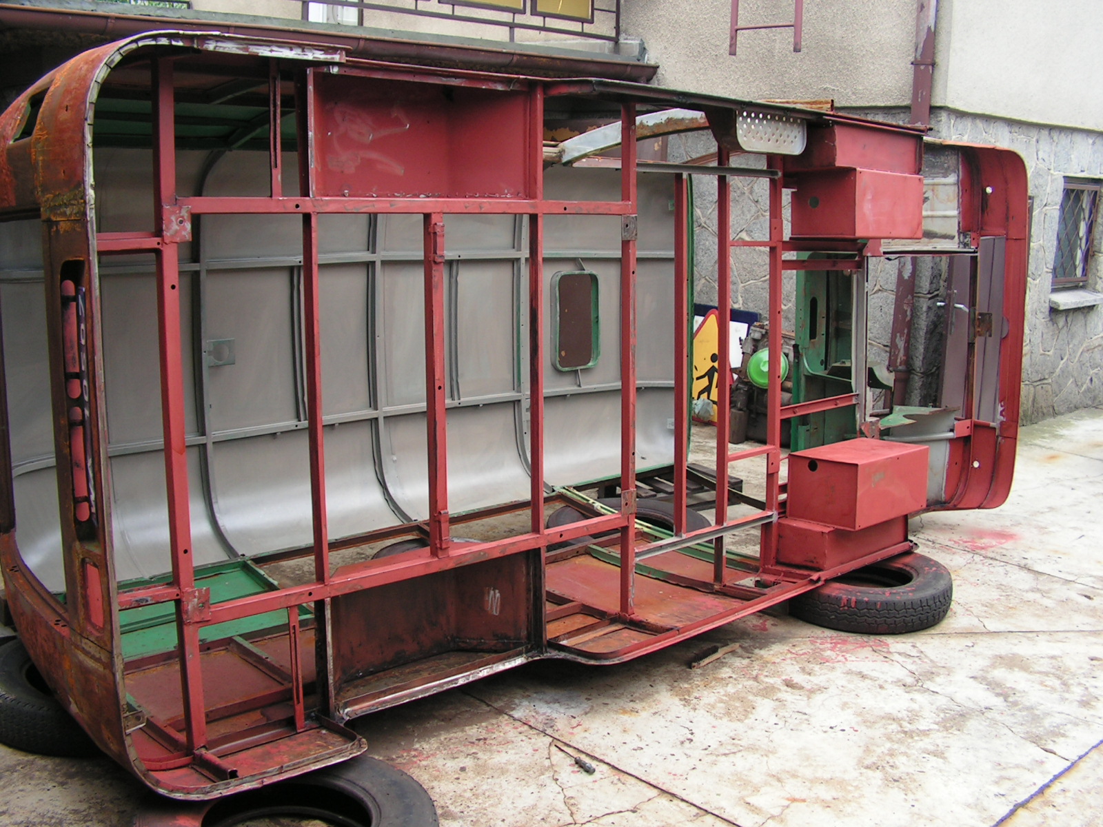

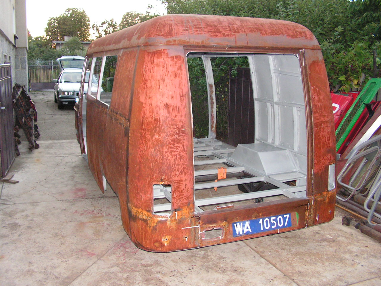

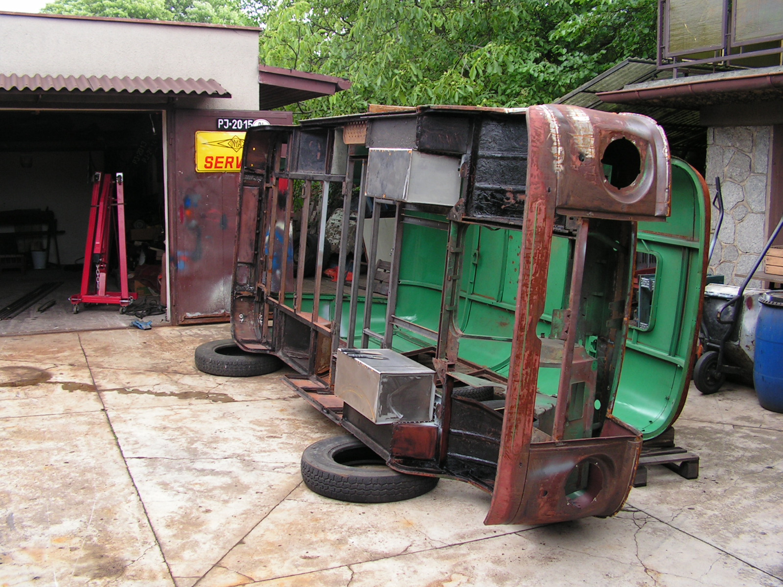

Post: 29 lipca 2015, 12:20
Na zdjęciach kolejno:
pierwsze podmalowania po oczyszczeniu z biteksu - takie naciągane :wink: Malowałem bardzo rozrzedzonym podkładem, licząc, że rozpuszczalnik jeszcze przereaguje z resztkami biteksu - i faktycznie tak było :) Po wyschnięciu tego "podkładu" usunąłem go w więĸszości z resztkami, które wczśeniej same nie chciały już odejść (hehe, - same - zmywane, drapane, skrobane :twisted: ).
Dalej zakamarki przed ostatecznym wyczyszczeniem i po wyczyszczeniu i już właściwym zapodkładowaniu.

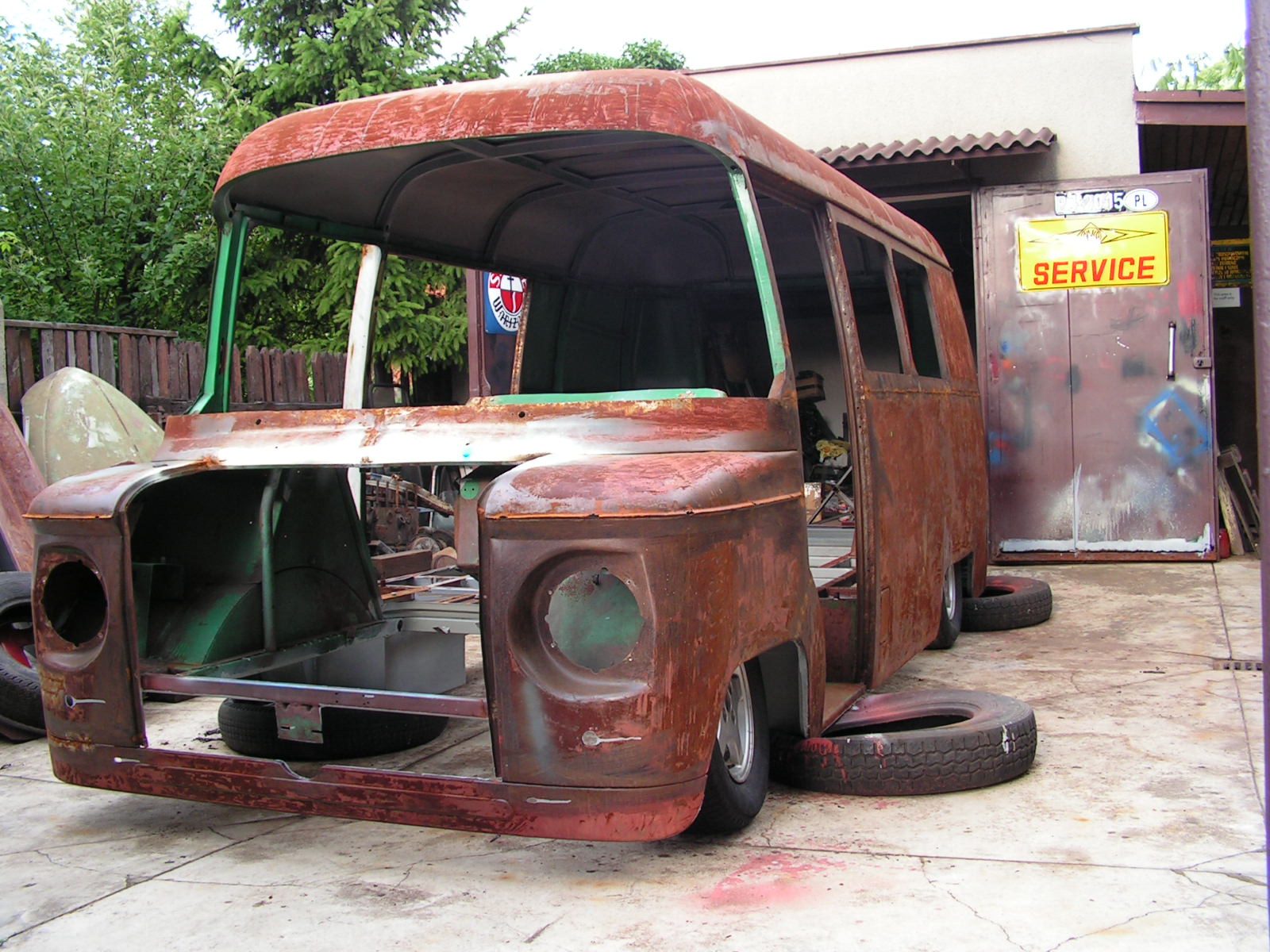

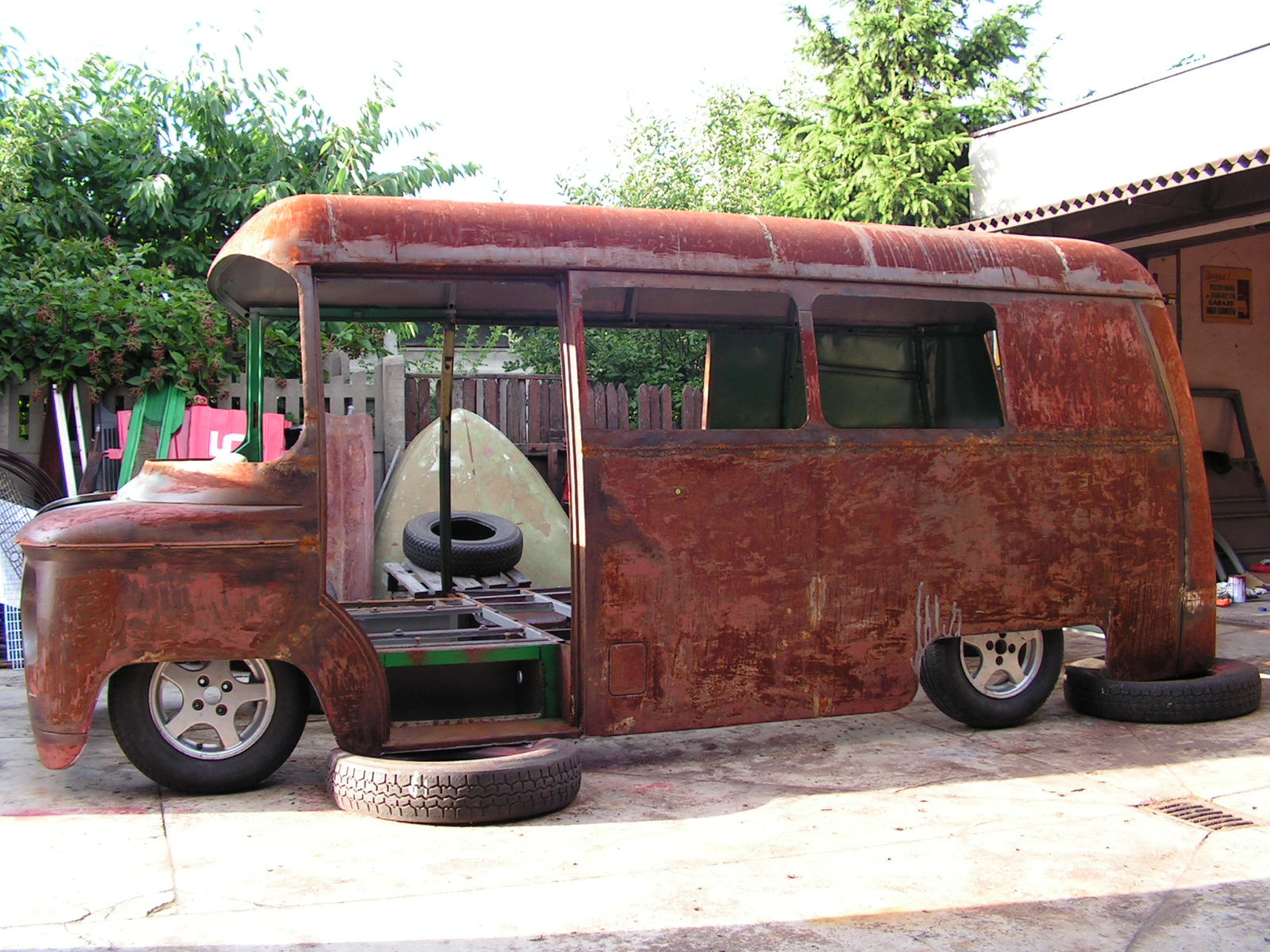

Kolejne zdjęcia to Nyska w pozycji bardziej naturalnej, Nyska lowrider :mrgreen: i - z powrotem mobilna - Nysorolka :D
Teraz uskuteczniam czyszczenie, szlifowanie i podkładowanie wnętrza nadwozia.
Pozdrawiam! :)

Post: 29 lipca 2015, 12:50
No nieźle. Faktycznie całkiem zdrowa ta buda. Powodzenia! I liczę na kontynuowanie relacji :D
Post: 30 lipca 2015, 23:08
Przedostatnie foto - chciałbym taka zobaczyć jeżdżącą :)

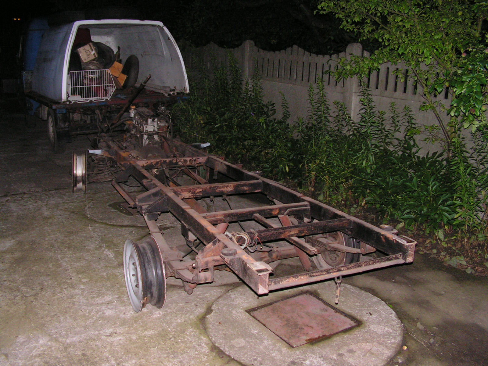

Post: 30 sierpnia 2015, 22:24

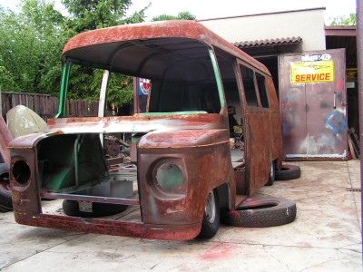

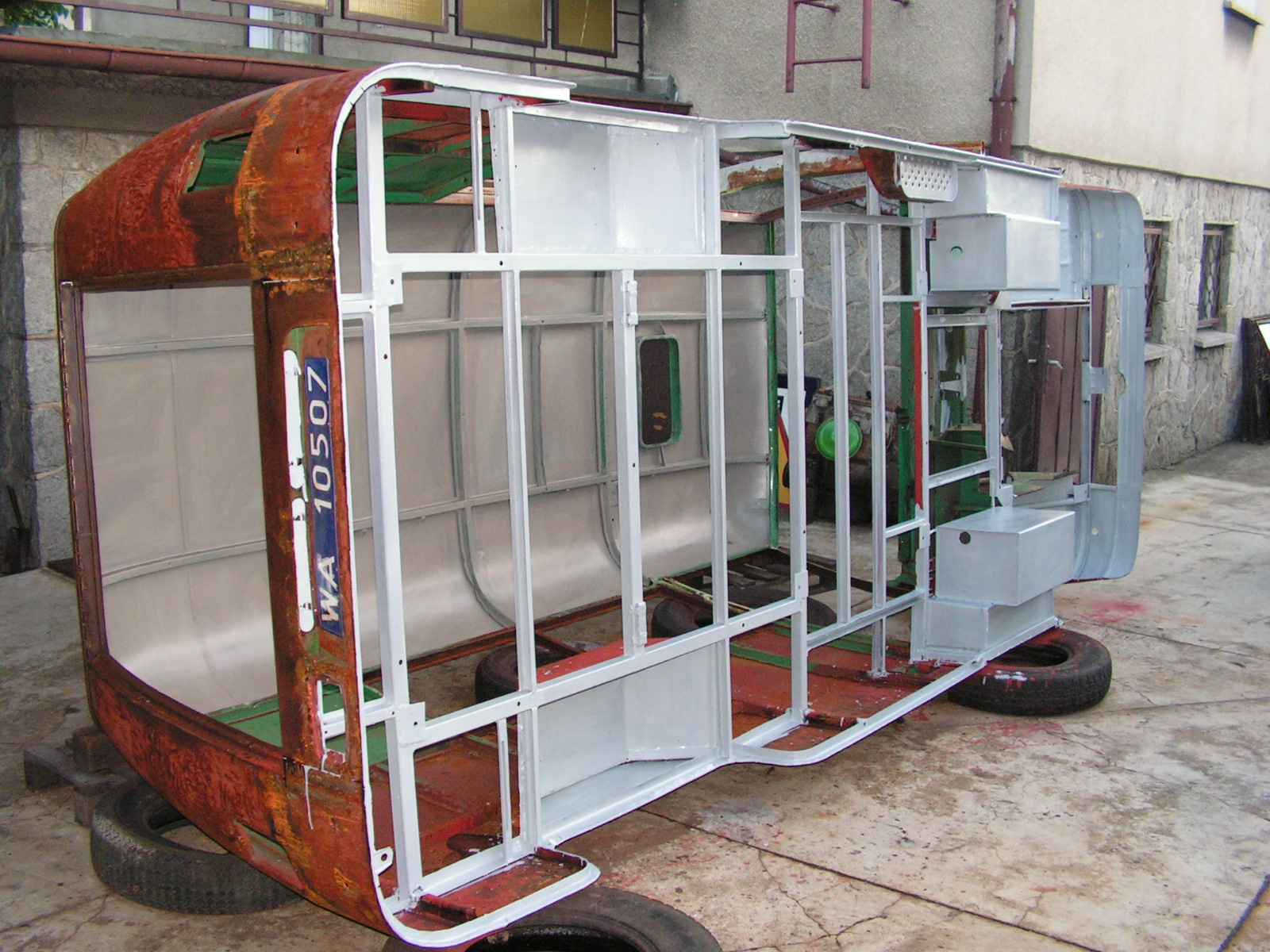

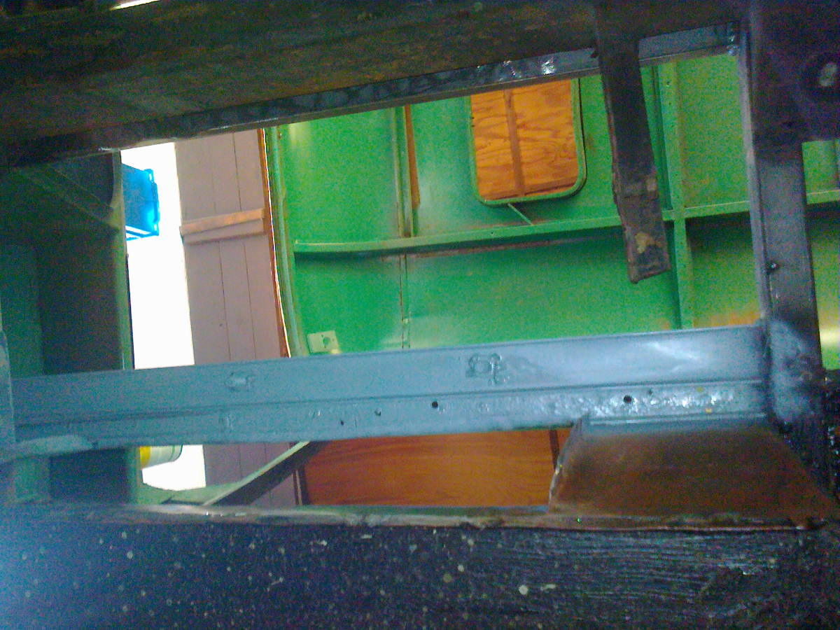

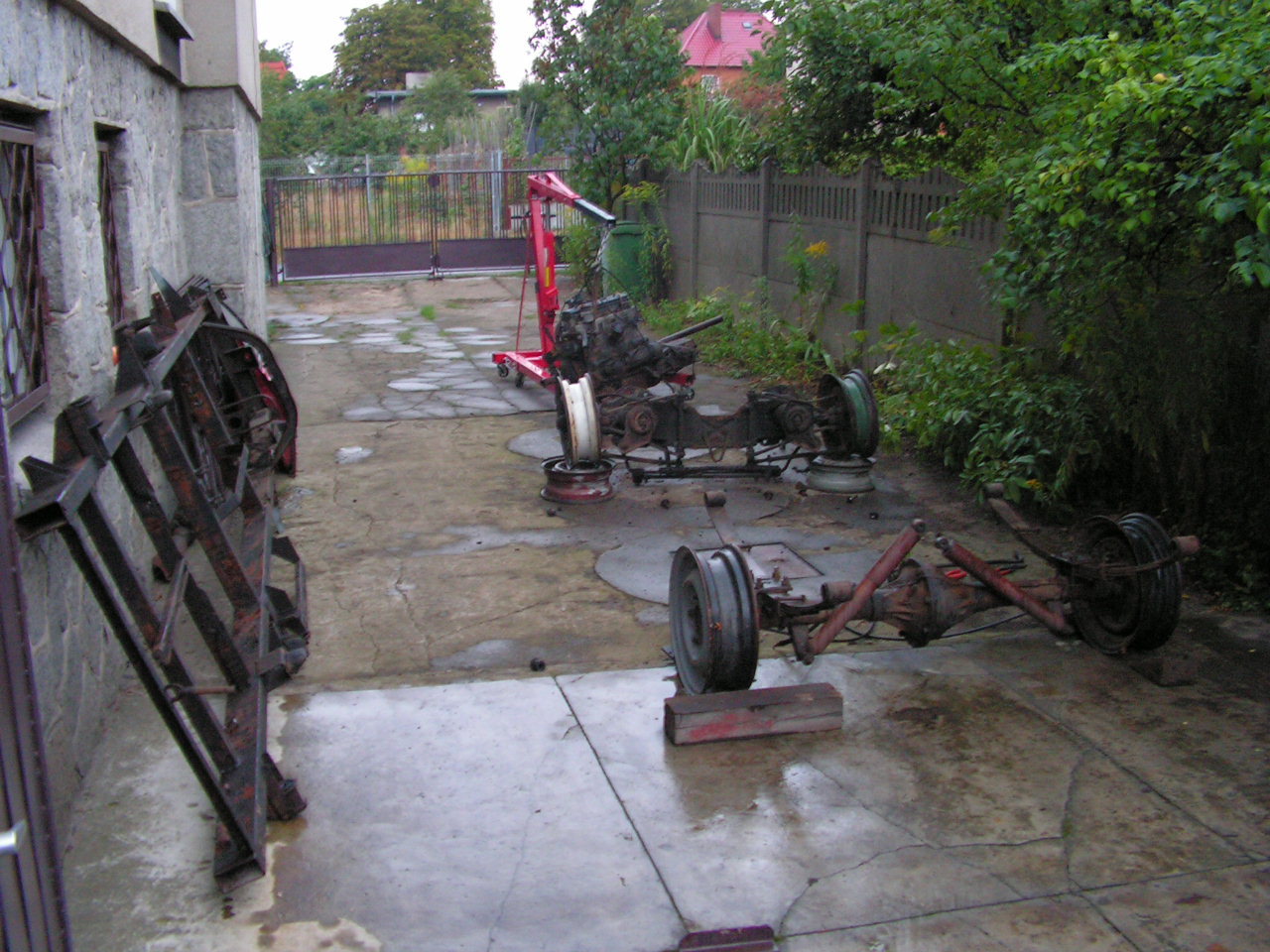

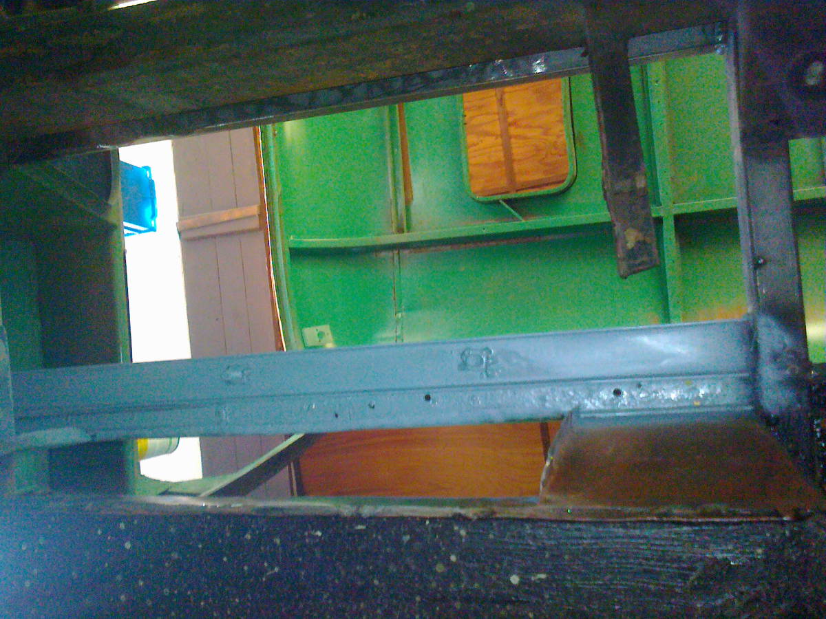

Sporo pracy, praktycznie niewidocznej na zdjęciach 8) - poza kolorem wnętrza :wink: Naciągnąłem poszycia, gdzie niegdzie przy okazji wyrównałem. Względem stanu wyjściowego jest wyraźnie lepiej. No i "uwolniłem" ramę :)
