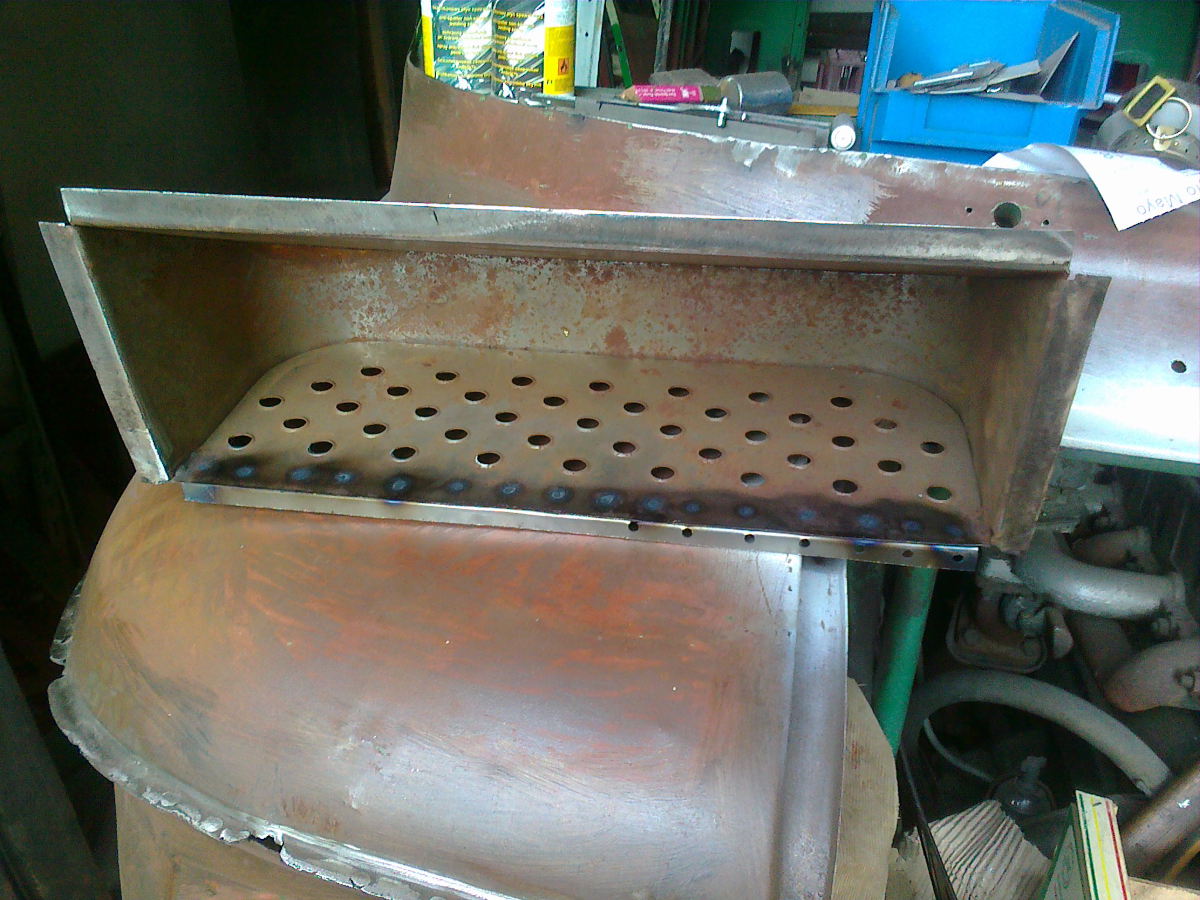

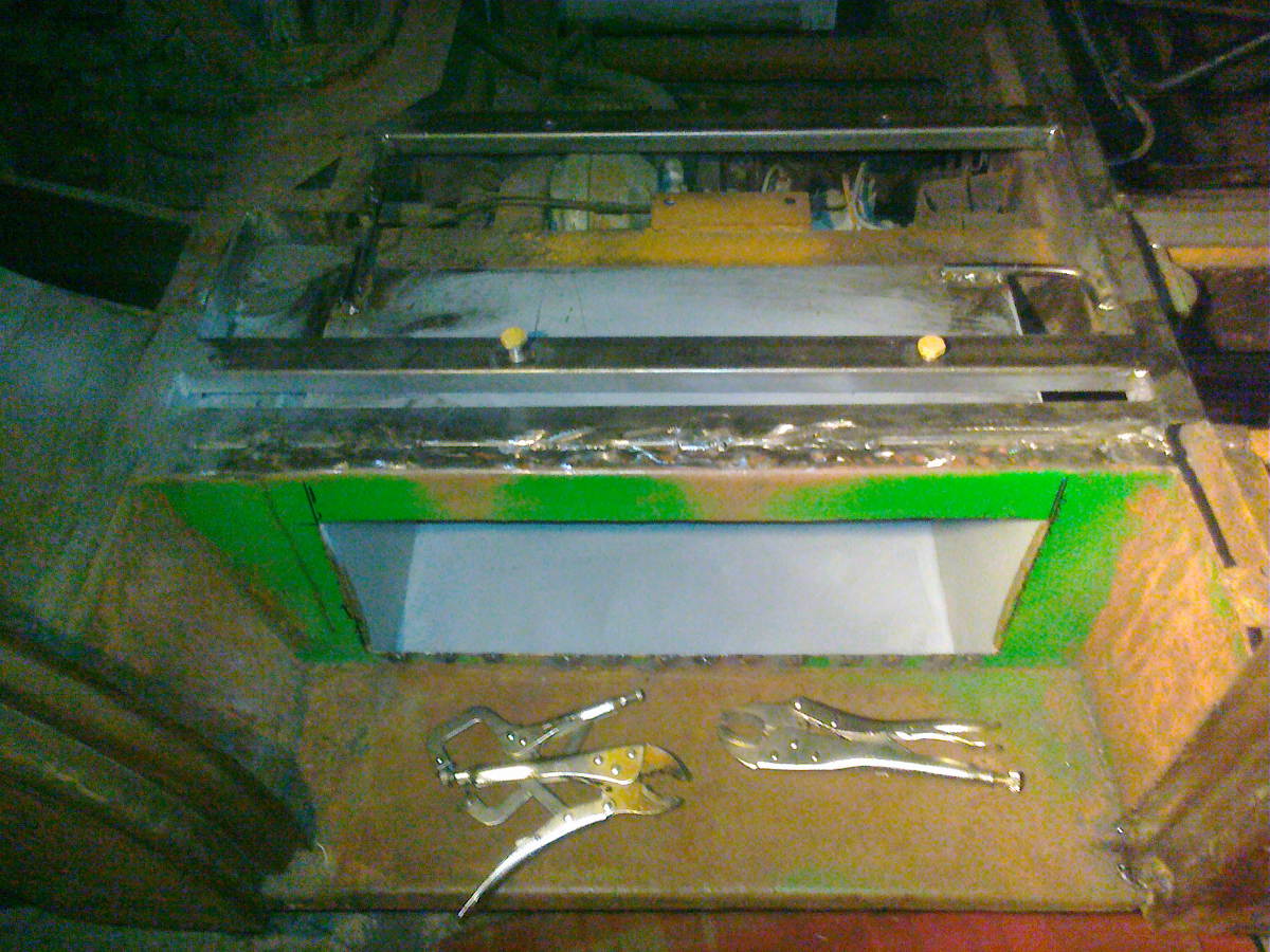

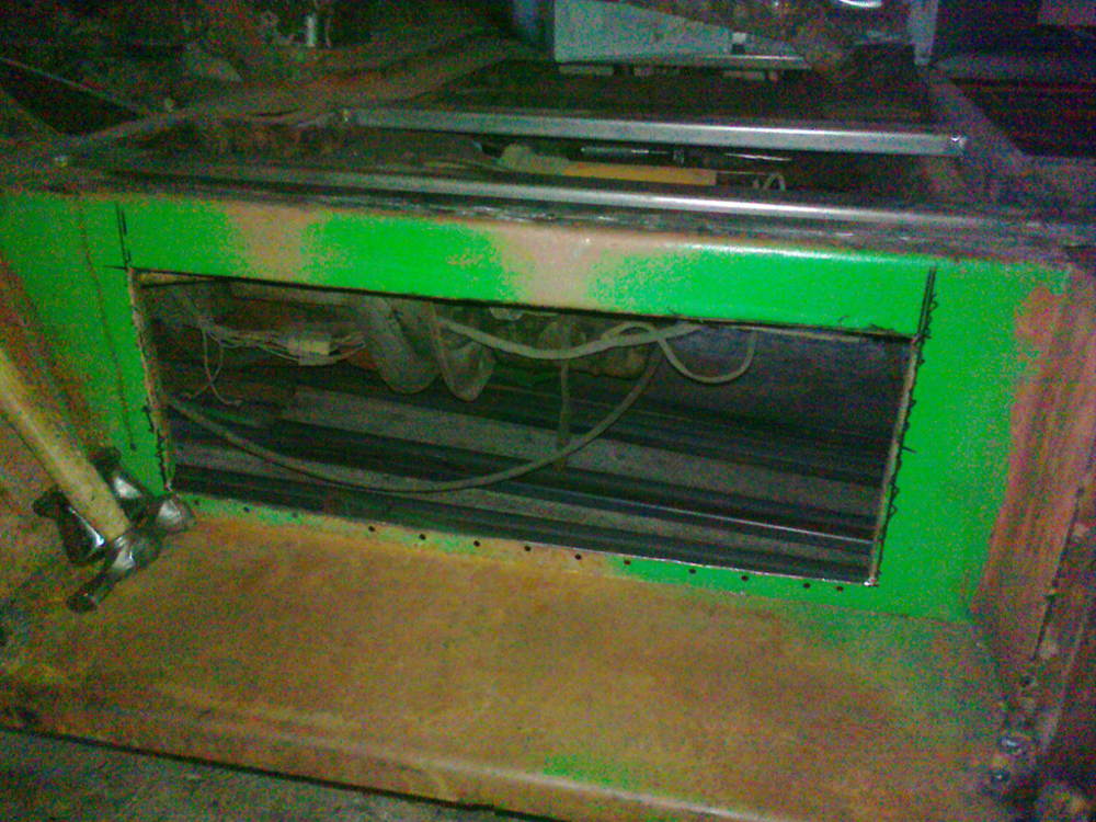

Dorobiłem skrzynkę na akumulator i showek na narzędzia, wyciąłem w stopniach otwory na drzwiczki do w/w i wstawiłem stopień pod drzwi przesuwne. Stunningowałem też nieco tylny pas :oops: 8) - zdjęcie będzie w kolejnym wrzucie. Jakość tych tutaj jest, jaka jest, bo pstrykane telefonem (do tego "starym").

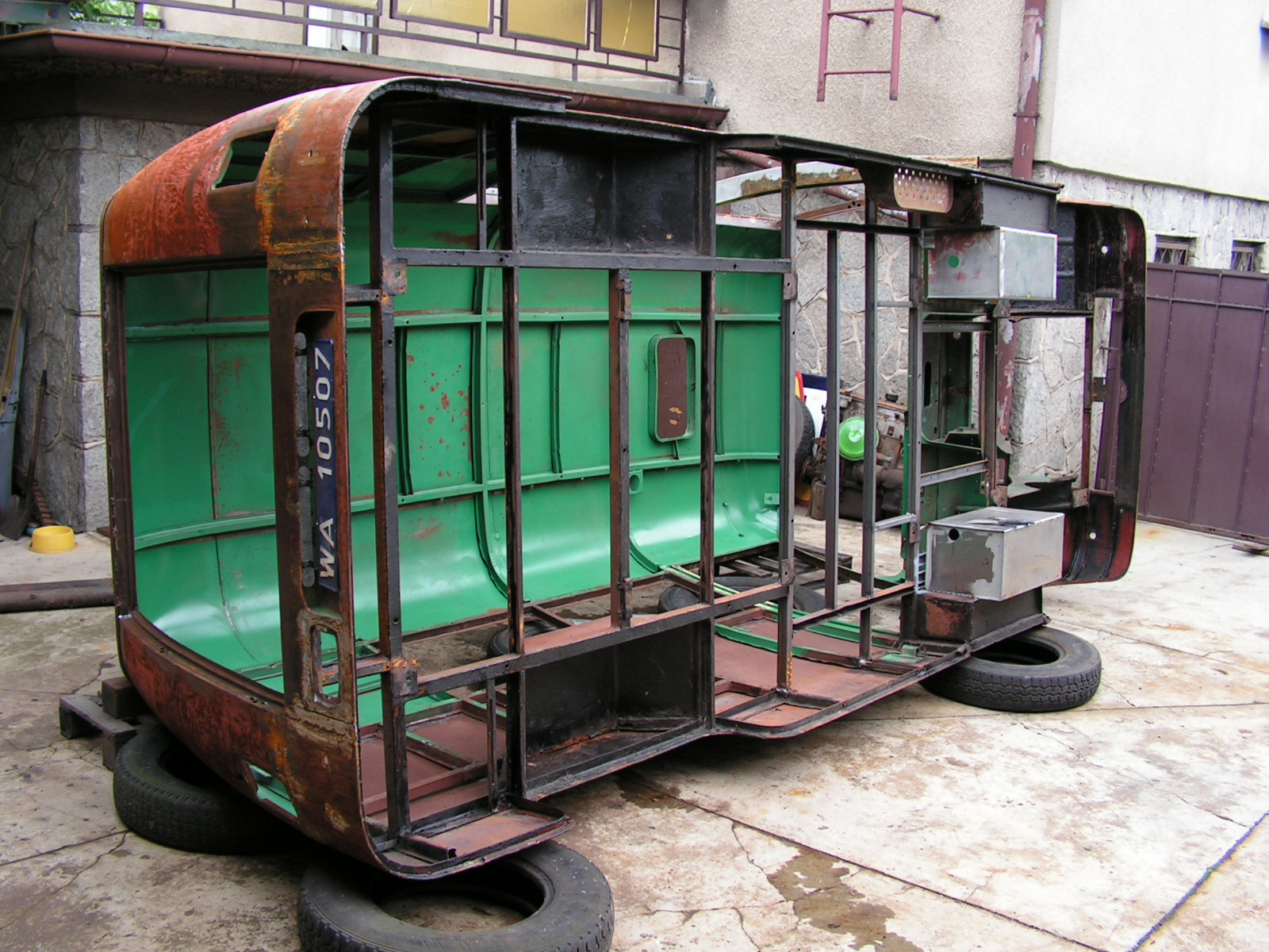

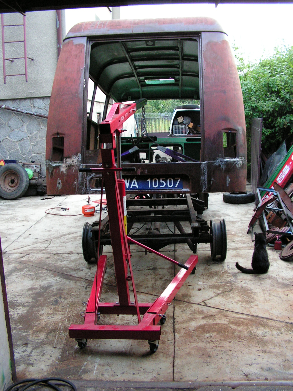

Wszytsko to czarne od spodu to biteks, w wielu miejscach wymieszany ze... smołą. W wielu miejsach połozony na podrdzewiałą blachę, w paru innych smoła się "poniosa" i weszła wilgoć. Standard, choc usunąć to mazidło było bardzo trudno.
Ciąg dalszy relacji wkrótce.

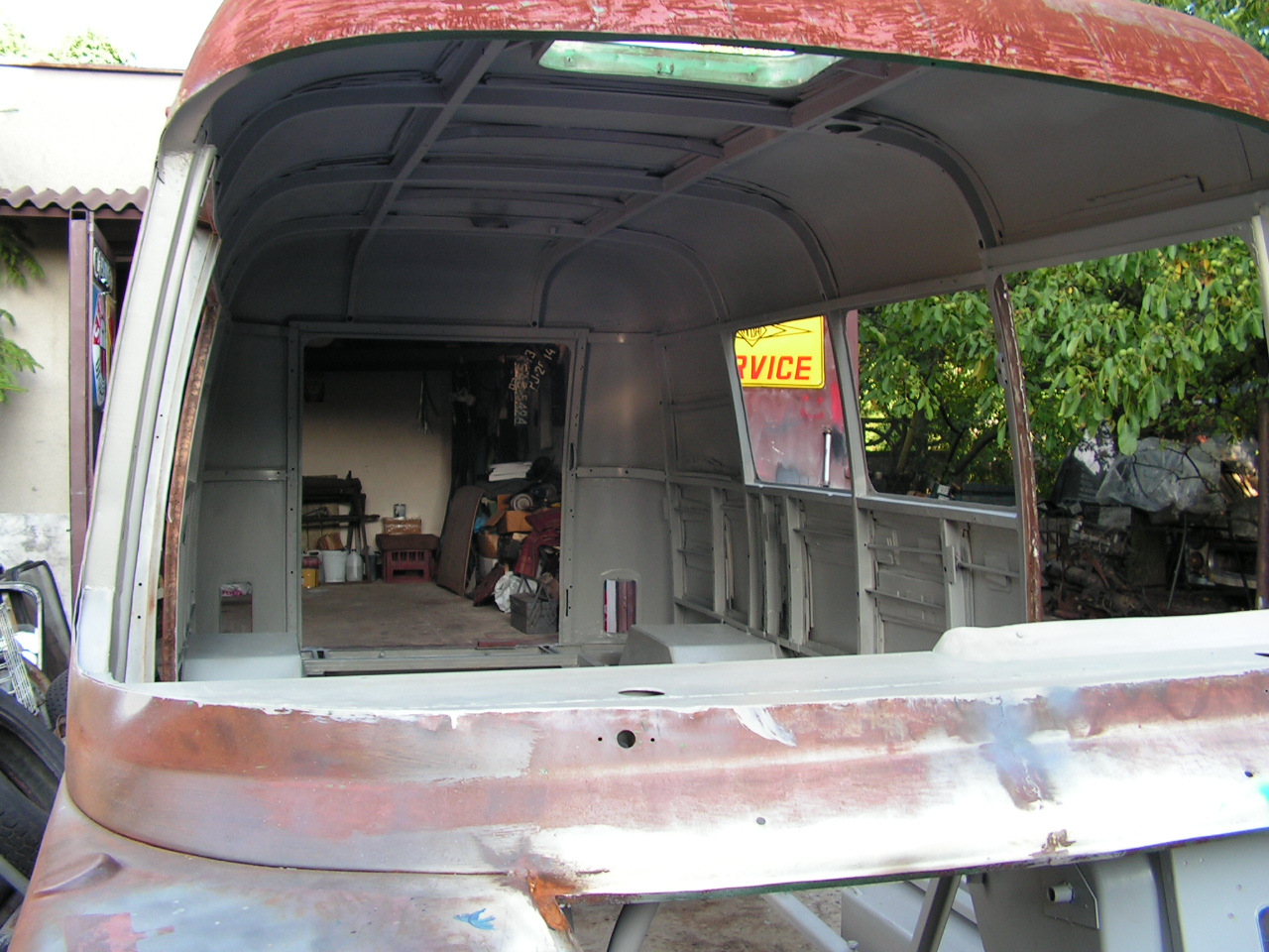

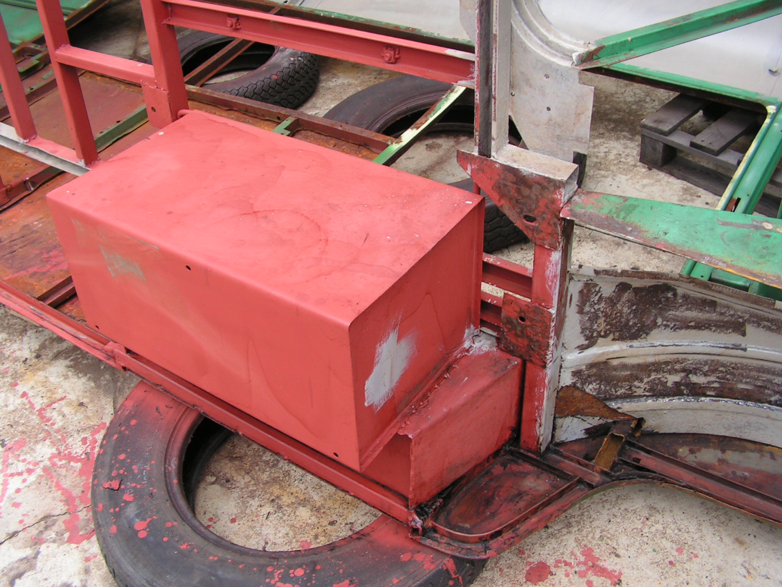

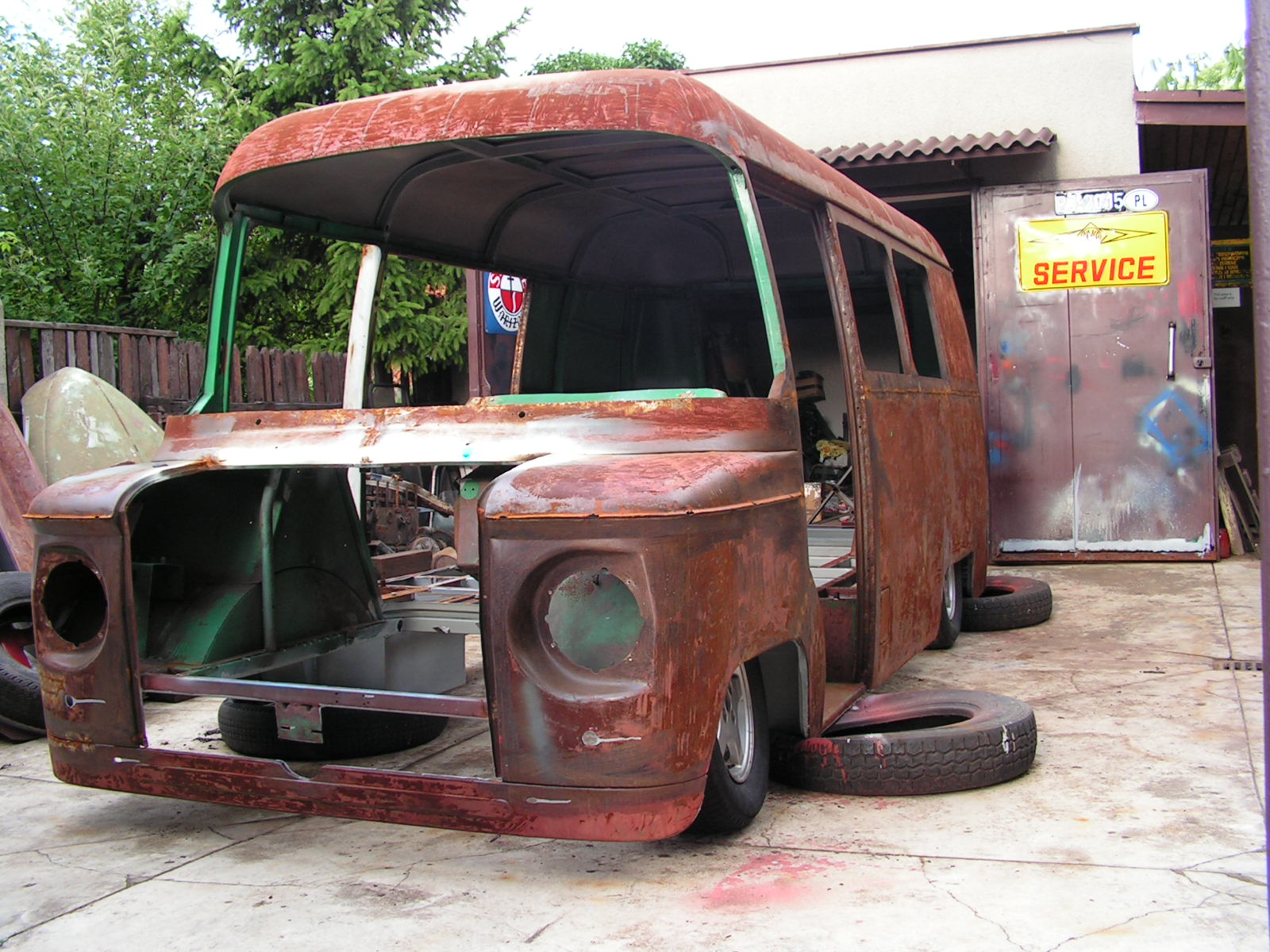

Na zdjęciach kolejno:
pierwsze podmalowania po oczyszczeniu z biteksu - takie naciągane :wink: Malowałem bardzo rozrzedzonym podkładem, licząc, że rozpuszczalnik jeszcze przereaguje z resztkami biteksu - i faktycznie tak było :) Po wyschnięciu tego "podkładu" usunąłem go w więĸszości z resztkami, które wczśeniej same nie chciały już odejść (hehe, - same - zmywane, drapane, skrobane :twisted: ).
Dalej zakamarki przed ostatecznym wyczyszczeniem i po wyczyszczeniu i już właściwym zapodkładowaniu.
Kolejne zdjęcia to Nyska w pozycji bardziej naturalnej, Nyska lowrider :mrgreen: i - z powrotem mobilna - Nysorolka :D
Teraz uskuteczniam czyszczenie, szlifowanie i podkładowanie wnętrza nadwozia.
Pozdrawiam! :)

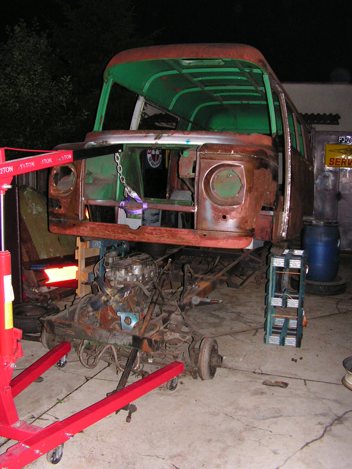

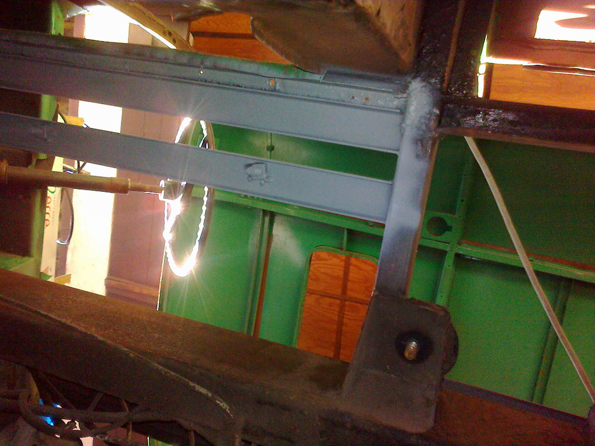

Sporo pracy, praktycznie niewidocznej na zdjęciach 8) - poza kolorem wnętrza :wink: Naciągnąłem poszycia, gdzie niegdzie przy okazji wyrównałem. Względem stanu wyjściowego jest wyraźnie lepiej. No i "uwolniłem" ramę :)
