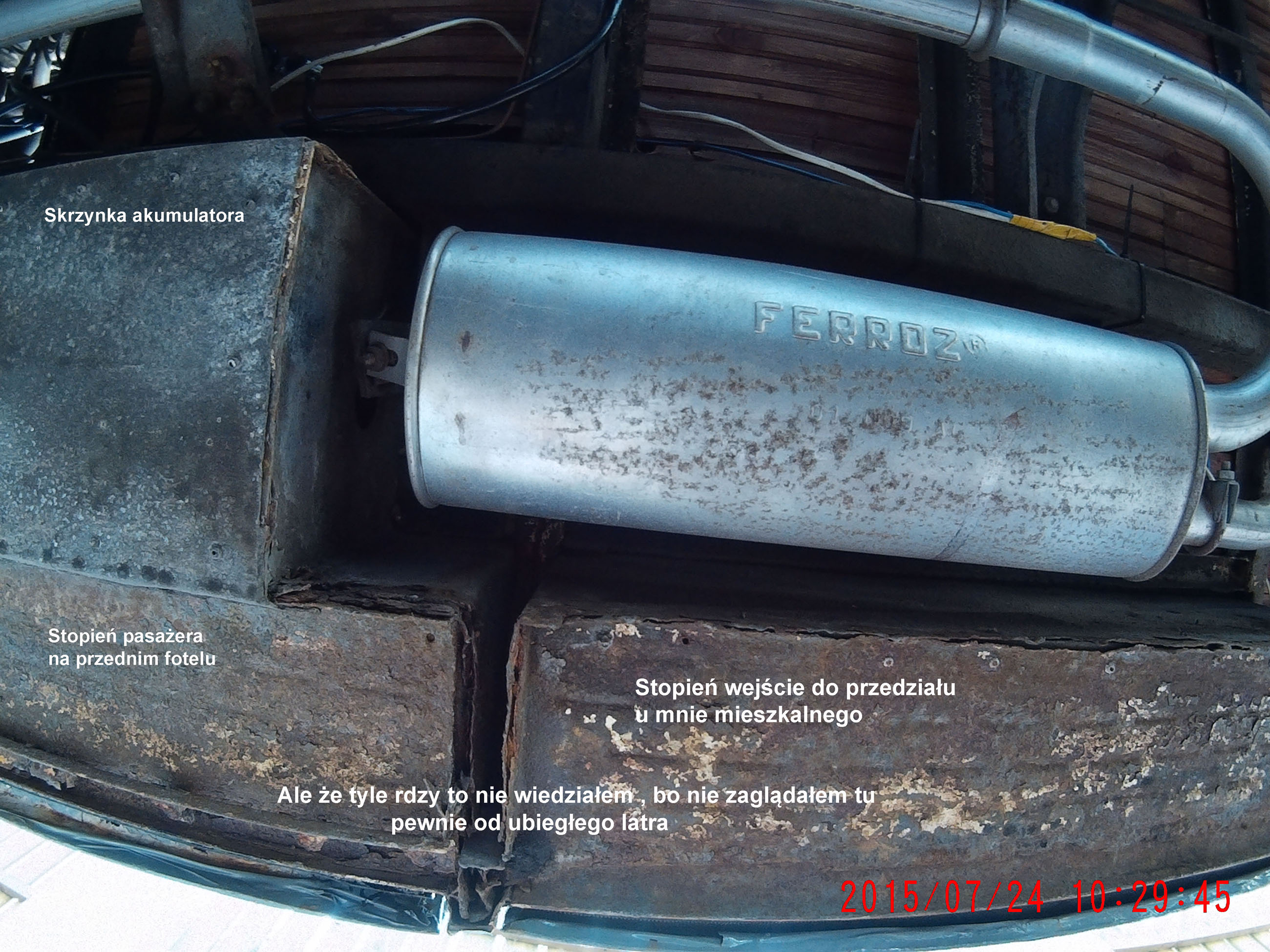

Wybrałem się wczoraj z żoną na wycieczkę za miasto . Upał był pewnie 35 st. Po pewnym czasie żona zaczęła narzekać , że w Nysie jest zbyt gorąco . Ogrzewanie miałem wyłączone , okna i wywietrzniki otwarte . Gorące powietrze " buchało " jej wyraźnie od strony prawych drzwi . Zrobiłem na postoju szybkie śledztwo i znalazłem gorącą , niedającą się dotknąć blachę stopnia drzwi tych drugich prowadzących do wnętrza nadwozia . Później w domu położyłem się pod samochód i okazało się , że tłumnik znajduje się dosłownie 2 cm. od stopnia i to on daje tak silny efekt grzania . Czy u Was też w taką pogodę tłumnik daje dodatkowe grzanie ? Pytam bo sam go montowałem , a kupiony był na Allegro , ale w jakiejś firmie robiącej tłumniki - zamienniki , więc nie wiem czy jest zamontowany zgodnie z oryginałem . Drugie pytanie czy w Nysach jest tylko jeden tłumnik zamontowany właśnie przy stopniu drzwi ? Czy nie powinien być jeszcze tłumnik końcowy ? Niestety w mojej książce o Nysie nie ma ani słowa o układzie wydechowym .

ten tlumnik chyba zle jest zamontowany u ciebie , pierwszy raz slysze zeby sie tak grzalo :) zrobie fote jak umnie tlumnik zamontowany jest :wink:
Post: 24 lipca 2015, 21:08
Posty: 153
Tak to u mnie wygląda . Tłumnik jest ok. 3 cm . od blachy skrzynki akumulatora i tez 3 cm od stopnia .Zdjęcie robione kamerką z rybim okiem więc trochę krzywizn .
Tłumnik i stopnie.jpg [ 784.15 KiB | Przeglądany 11324 razy ]

Dowiem się , czy inne Nysy też mają tłumni w tym miejscu ?
Post: 26 lipca 2015, 20:10

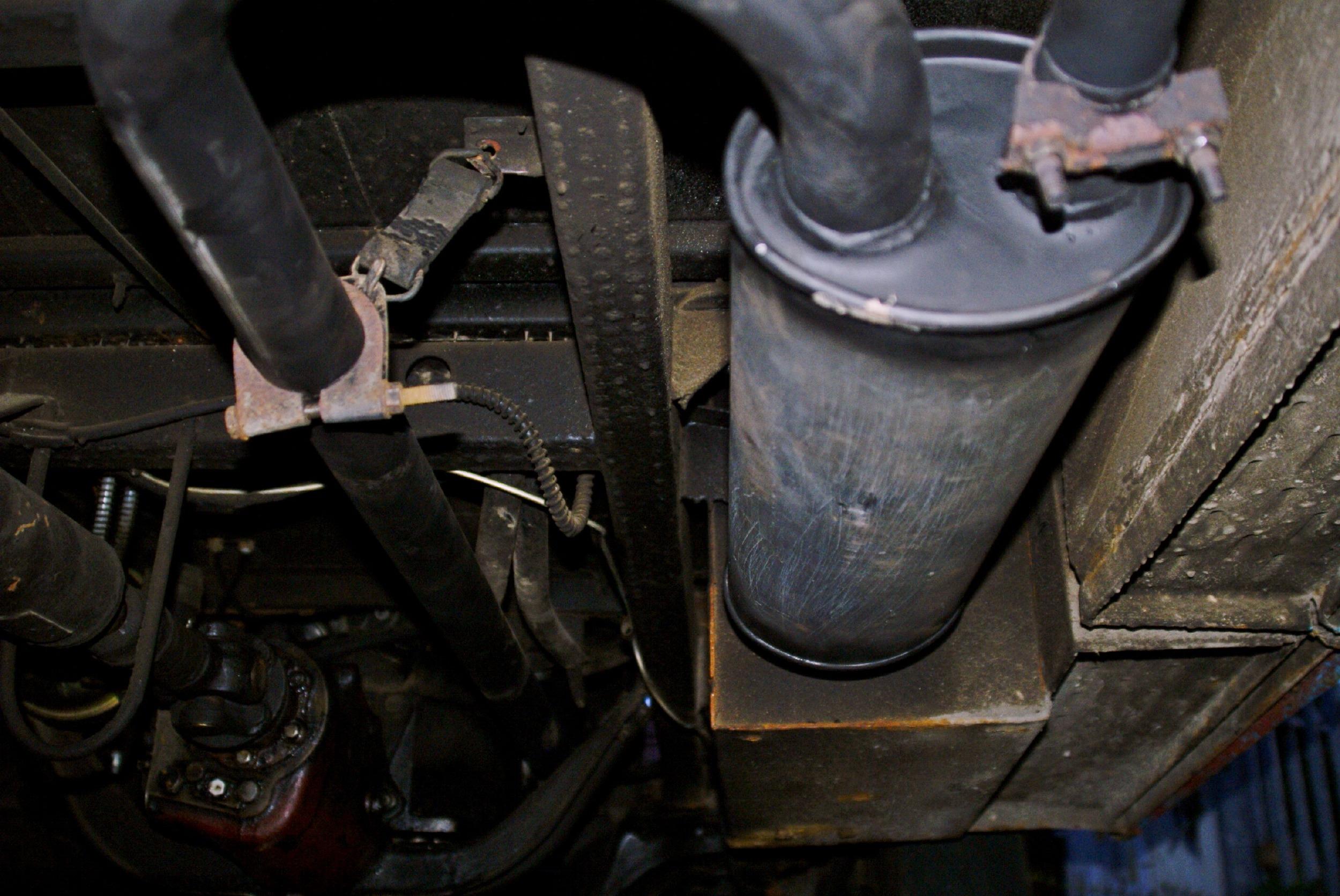

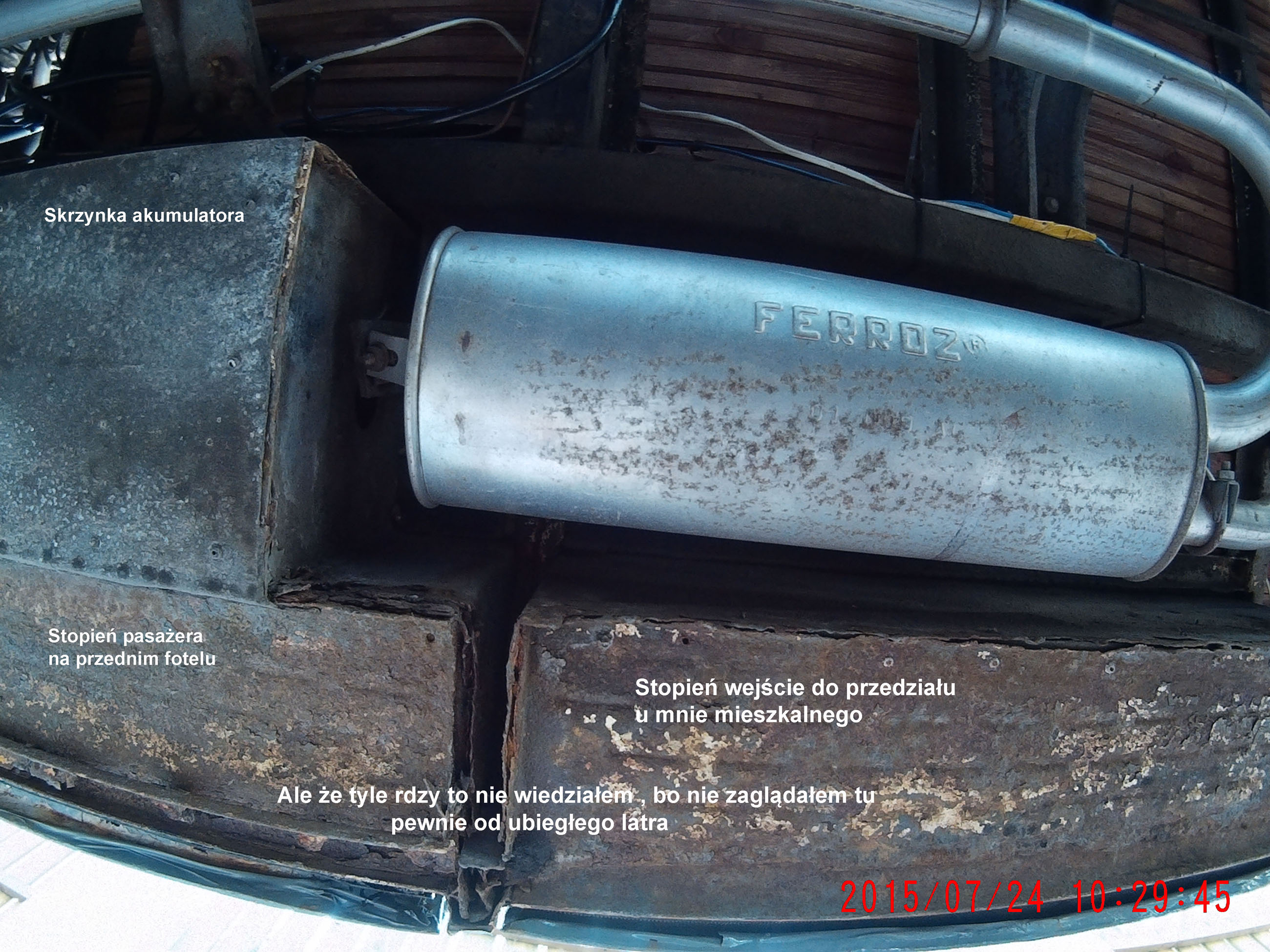

Oczywiście, że mają. To fabryczne miejsce. Jego przysunięcie bliżej lub dalej schodka może wynikać ze złego mocowania lub innych wymiarów tłumika w stosunku do fabrycznego. W załączeniu jak wyglądało to u mnie przed zmianą tłumika (kiepsko widać) i po zmianie na nowy.
Komentarz: Stary tłumik
resized__DSC3318.jpg [ 774.51 KiB | Przeglądany 11292 razy ]
Komentarz: Nowy tłumik
resized__DSC4251.jpg [ 888.17 KiB | Przeglądany 11292 razy ]

Dzięki . Teraz już wiem , że tłumik zainstalowałem prawidłowo , a stopień ma prawo się grzać .
