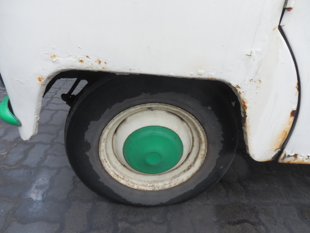

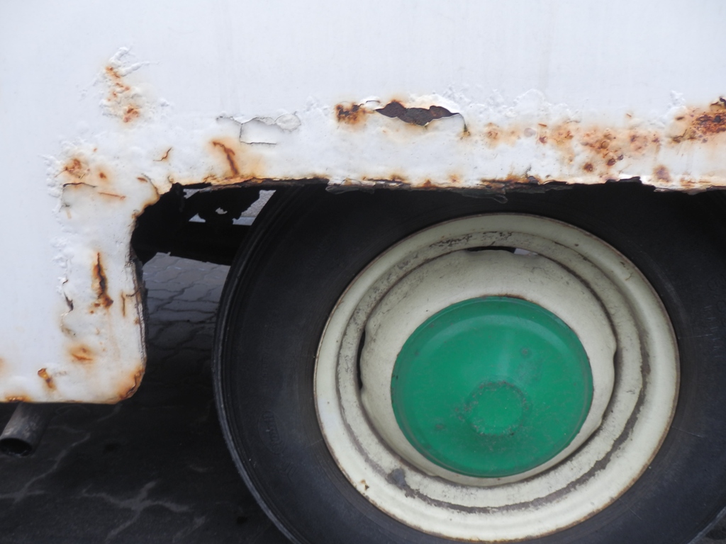

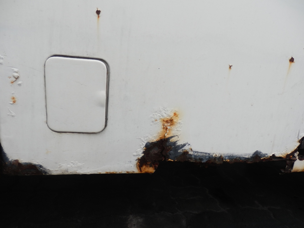

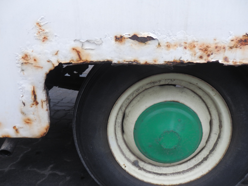

Największym mankamentem to blacha, zresztą sami ocenicie, na stopnie lepiej nie stawać, a i w innych miejscach, też już małe braki są.
Oj będzie dużo pracy.
Moje plany to zrobić ją na tip-top. Rozebrać do ostatniej śrubki, odnowić każdą część lub zdobyć nową w miarę możliwości, a potem złożyć w orginale ewentualnie ulepszając jakieś części. Oczywiście korzystając również z wiedzy tego forum, czyli waszej, a widzę że fajnie chcecie mieć to podane. Mówię tu o poradach technicznych na stronie, co i jak zrobić od A do Z, ekstra sprawa. Graficznie też ganialnie to wygląda.
A więc zobaczymy co czas przyniesie, boję się tylko, żeby to nie był słomiany zapał, a na razie liczę na fachową ocenę mojej nyski przez was. Mam nadzieję, że odpowiecie mi na nurtujące mnie zagadnienia, a najczęściej chodziło mi będzie o orginalność poszczególnych rzeczy w mojej nysce.

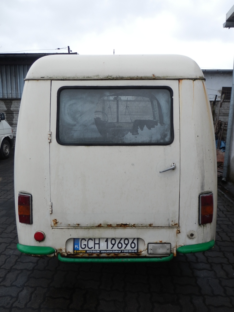

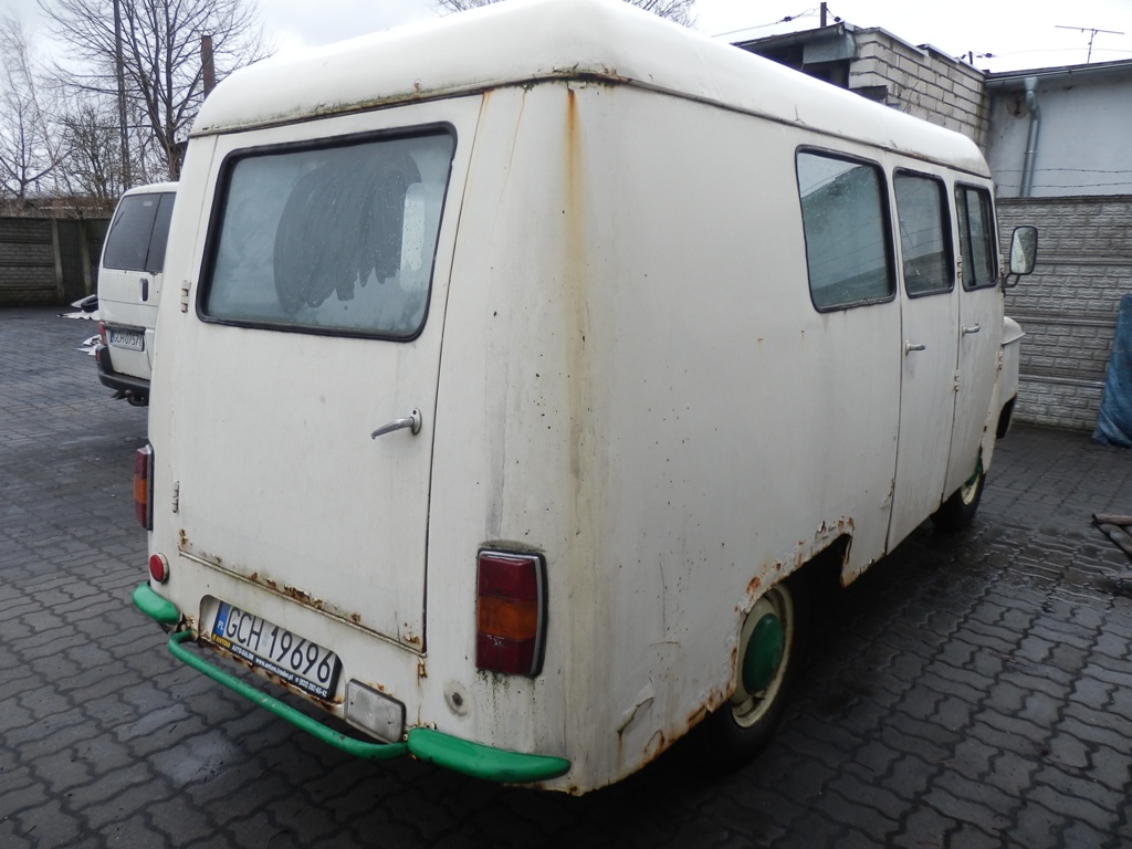

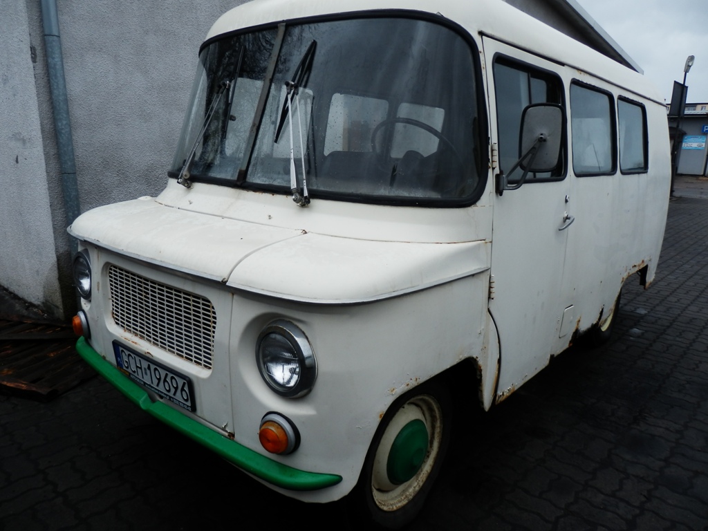

Na początek nadwozie, kilka zdjęć i pierwsze pytania:

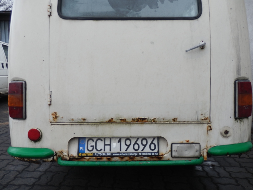

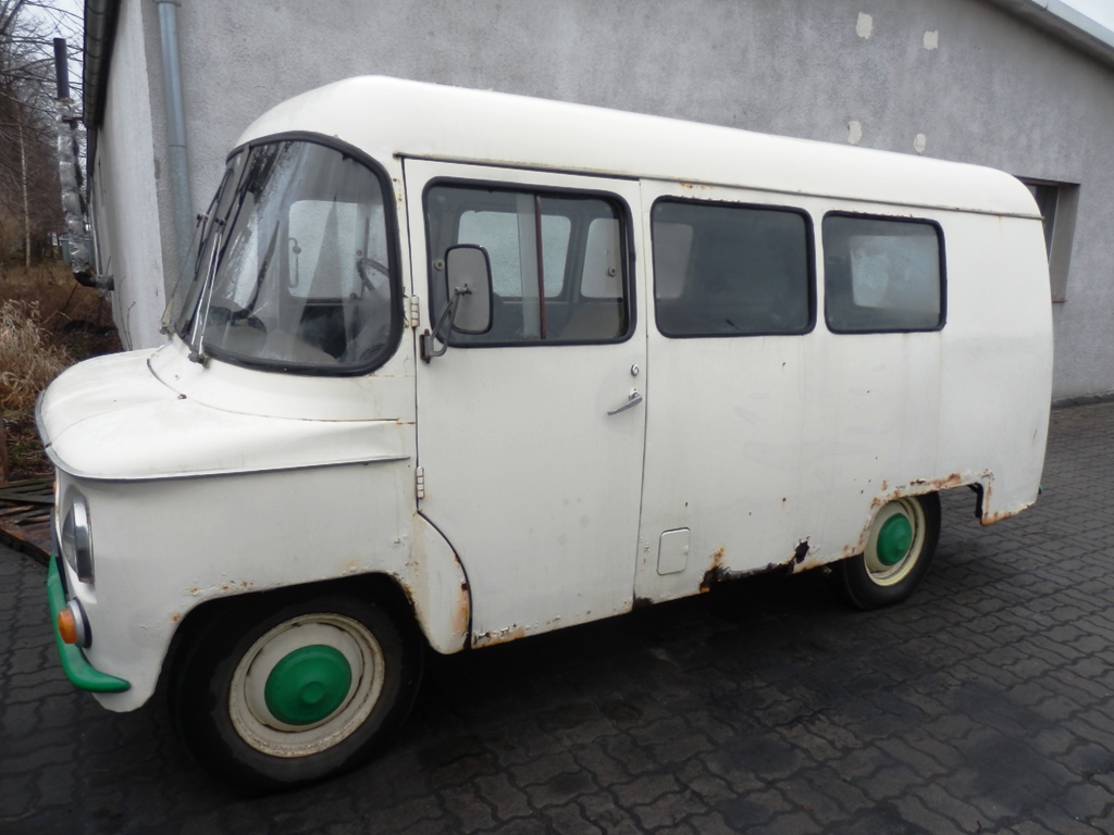

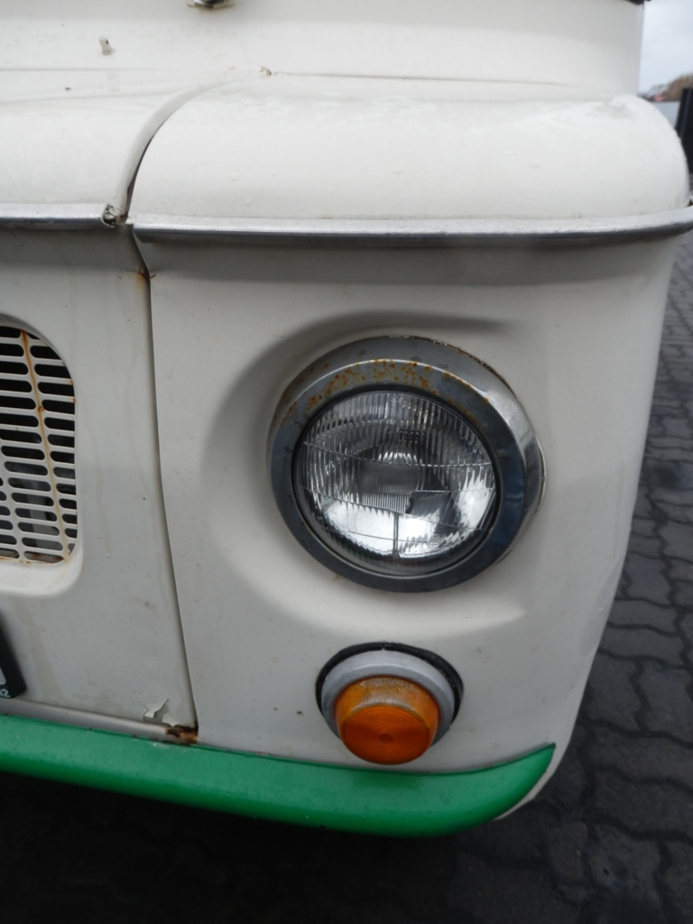

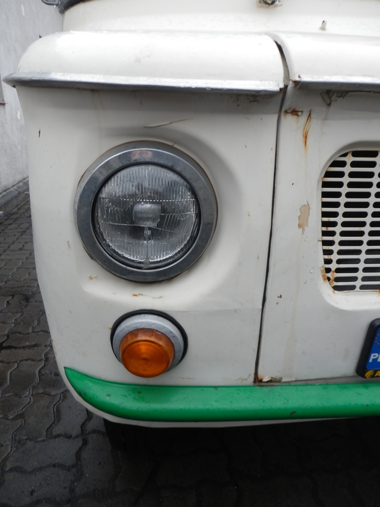

- nie mam listew ozdobnych wzdłuż karoserii, czy bez listew też nyski wychodziły?

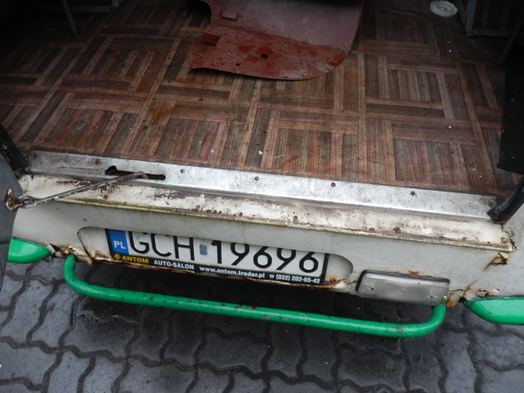

- światło cofania, czy ktoś je zamontował w miejscu na stopę? zapala je się pstryczkiem na desce, więc myślę że w orginale w ogóle go nie było

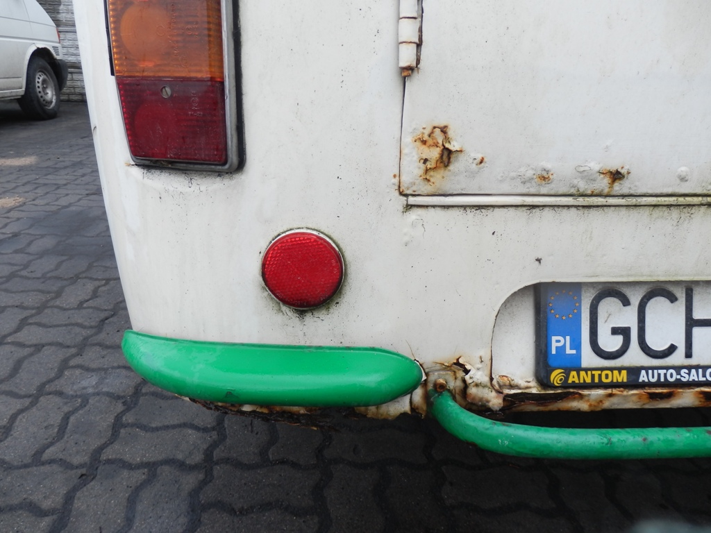

- kolor zielony kołpaków i zderzaków? znajomy twierdzi że oryginał ja wątpię, gdzie takie żywe kolory w tamtych czasach
- rura pod tylnymi drzwiami?

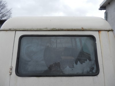

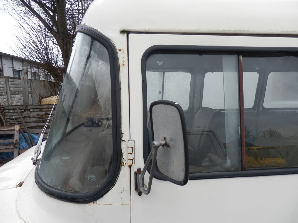

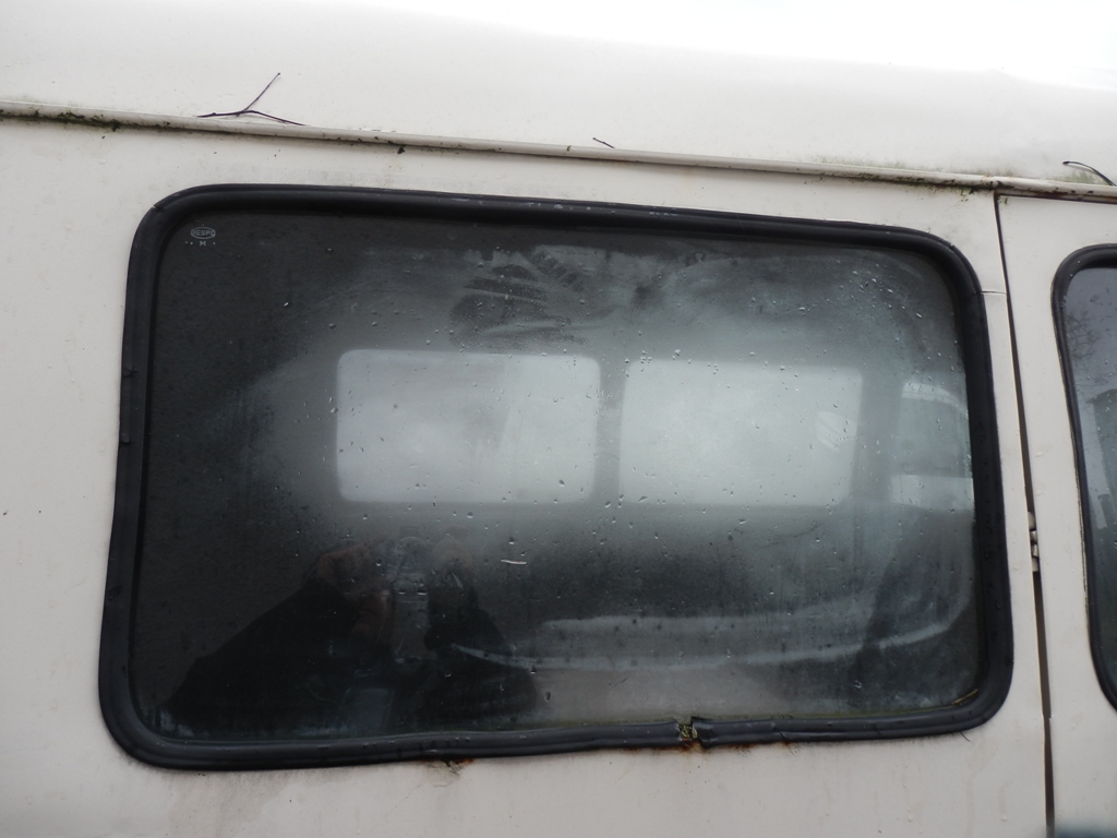

- tylne boczne szyby? czy nie powinny być rozsuwane?
no i parę zdjęć:
Nie - brak listew to skutek dawniejszego remontu. Listwy były zawsze - maskowały połączenie blach. I przydawały sylwetce Nysy lekkości ;)
Tak.
Było, było. Przy pasie takim, jaki masz obecnie, było poza obrysem karoserii. Ale fabrycznie w Twojej Nysce powinien być pas z miejscem na wsteczny po lewej stronie, a sama lampa taka, jak w Warszawie 203.
Oj, bywały, nawet mocne żółcie i czerwienie. Czarno-białe to były tylko ekrany w telewizorach :wink: Ale do rzeczy - kołpaki czy zderzak w takich kolorach to na pewno nie oryginał. Były najczęściej szare. Ale sam kolor, jako kolor nadwozia, występował - nawet mocniej zielony, głębszy (ten z Twoich zdjęć jest ciut zbyt pastelowy względem oryginalnego zielonego).
W tej postaci - czyjaś fantazja.

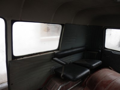

Nie. W mikrobusie były; w towosie standardem są szyby stałe.
Z takich ciekawostek - wygląda, że mimo remontu, masz zachowane na Nysce prawie wszystkie detale charakterystyczne dla rocznika - zwłaszcza metalowe szyldy przy klamkach :)
Post: 16 marca 2014, 08:43
jest piekna i z rocznika 1979 niewiele zostalo takich ! , tak jak przemek napisal prawie wszystko sie zachowalo jak dla rocznika 1979 , taka mój tata dostal nówke w 1979 morska zielen :wink: po blacharce byla na ciemny zólty kolor polakierowana.

No to szukamy listew, bo już muślałem że taka wersja bez istniała. Tak faktycznie to z listwami lepiej wygląda. A malowana napewno była, bo wspomniane szyldy klamek się nie uchroniły przed lakierem. A pro po klamek, miałem już w ręku nówki klamki, tylko właśnie szyldy miały plastikowe, czy to część rzemieślnicza czy może nowszy model?
Czyli rozumiem że z tym pasem to rzeźba, bo pewnie akurat taki w polmozbycie na półce leżał to taki dostała. I przy okazji rurkę dostała.
Post: 16 marca 2014, 13:20
Tak, z plastikowym szyldzikiem są po prostu nowsze.
Tylny pas - tak samo - przy remoncie założono nowszy typ - a rzeźba to wciśnięcie lampy wstecznego w stopień ;)

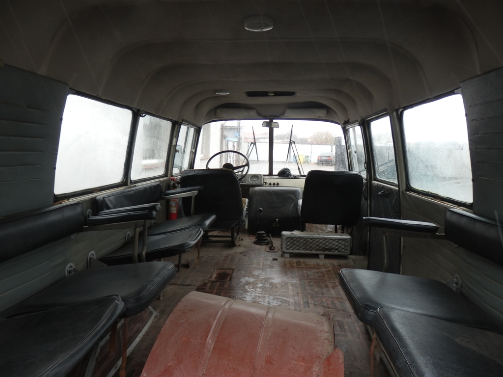

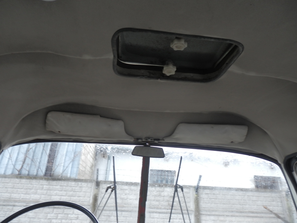

To teraz trochę z wnętrza.

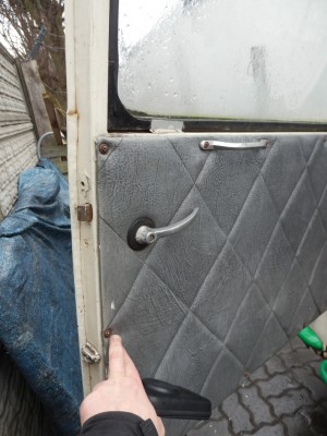

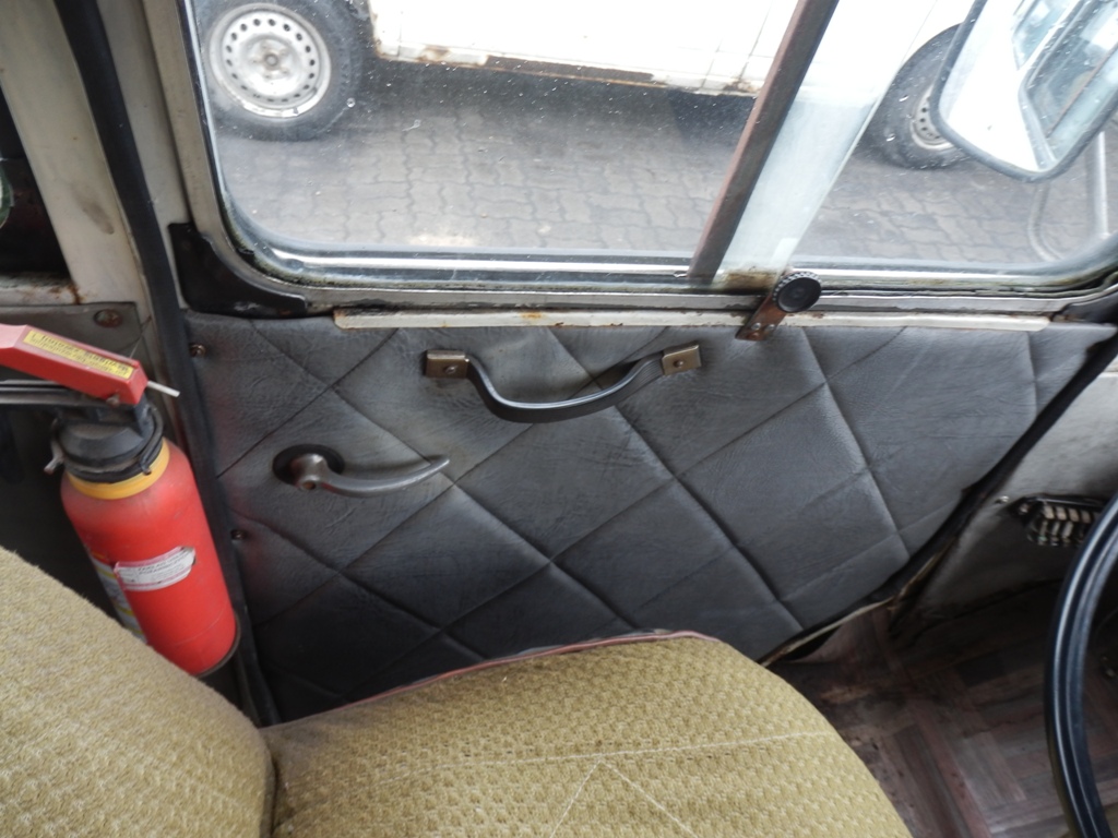

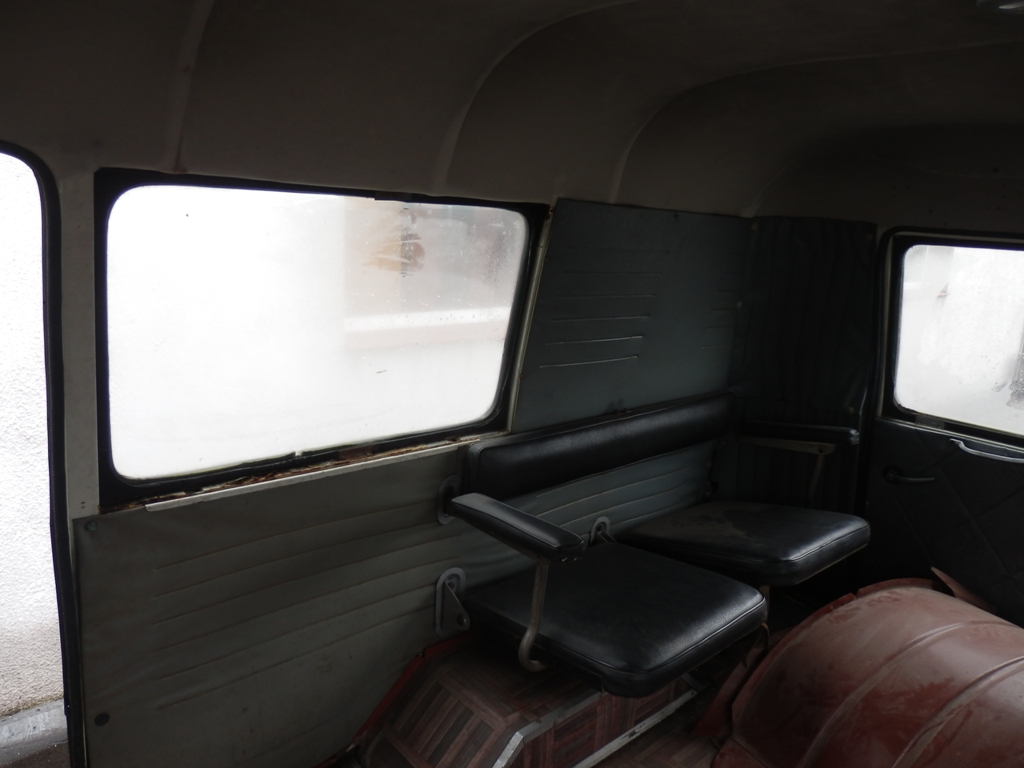

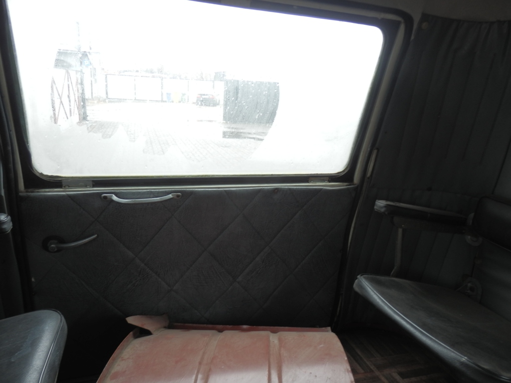

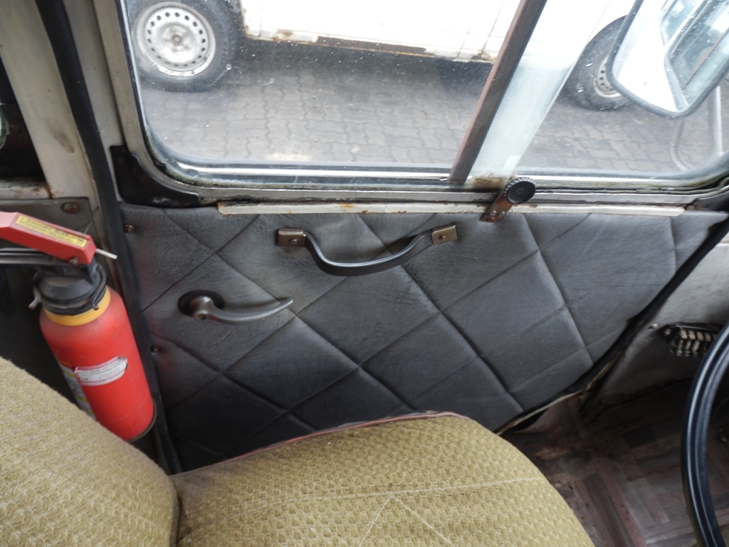

Podsufitka w ładnym stanie, tapicerka na bokach i drzwiach też, aczkolwiek na drzwiach czy aby orginał?

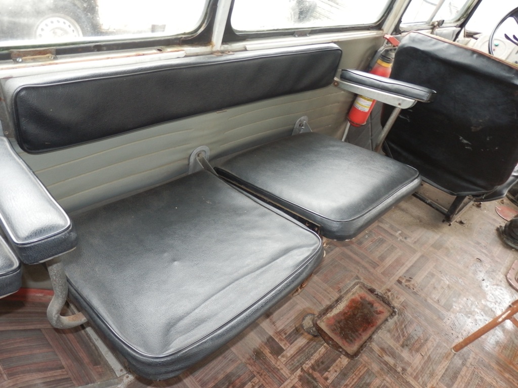

Siedzenia z tyłu wręcz idealne, zero przetarć, nic nie pocięte, niekture może tylko jakby wysiedziane, ugniecione. Przednie pasażera też jest ok. jedynie kierowcy chyba będzie sfatygowane, aczkolwiek nie zaglądałem co kryję pokrowiec. Stelaże od przednich chyba orginał, często się widzi rzeźbiarstwo z fotelami.

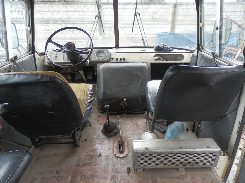

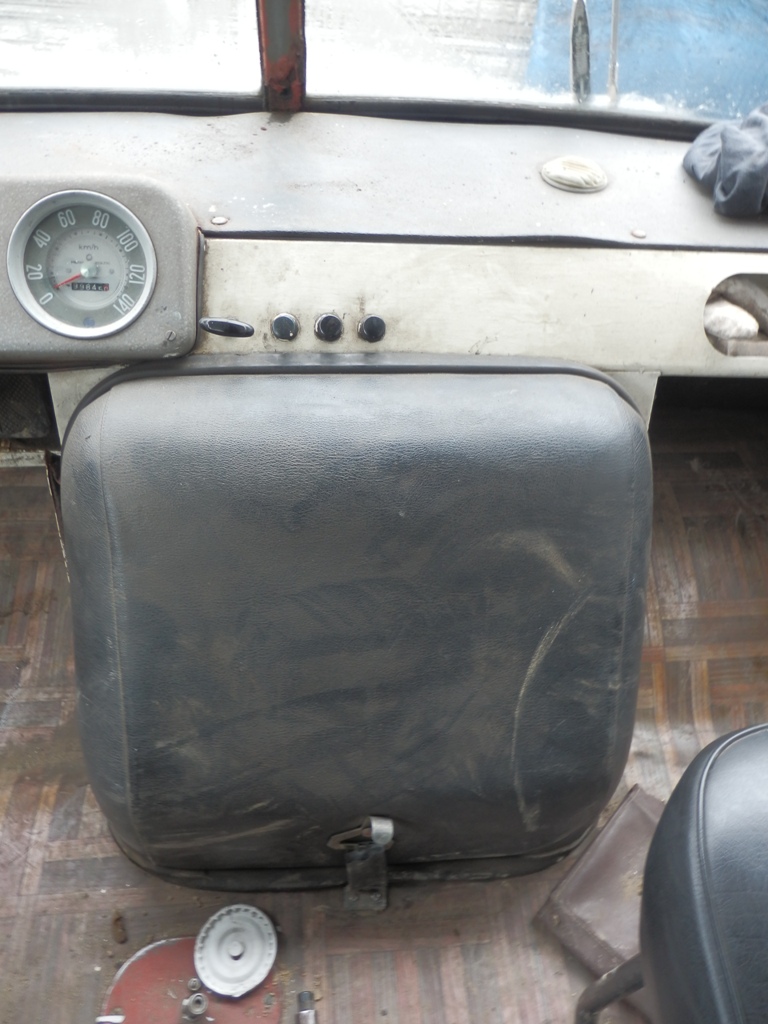

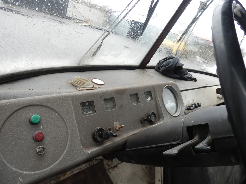

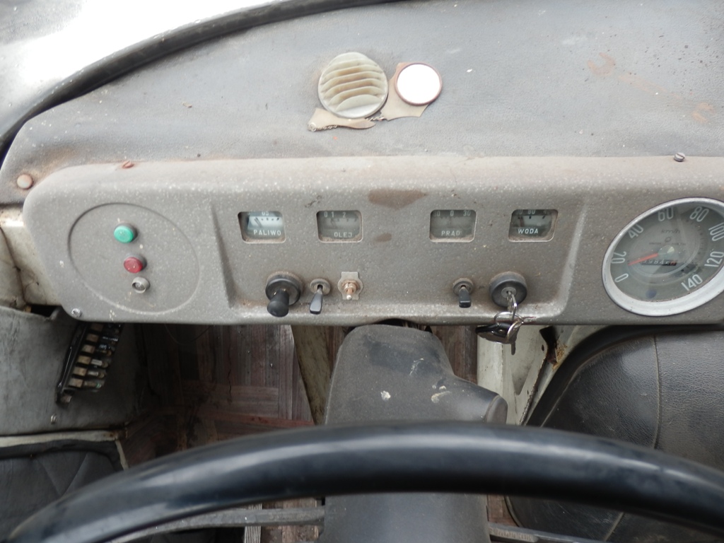

Deska rozdzielcza:
Od lewej kontrolki te trzy w pionie rzeźba? Gdzieś na fotkach widziałem tylko jedną.
Idąc dalej przełączniki pierwszy wiem, pozycyjne/mijania następne trzy każdy z innej parafi, do czego to?
Potem za zegarem otwieranie maski i znowu następne trzy?

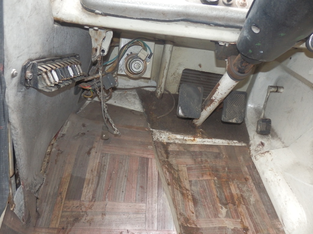

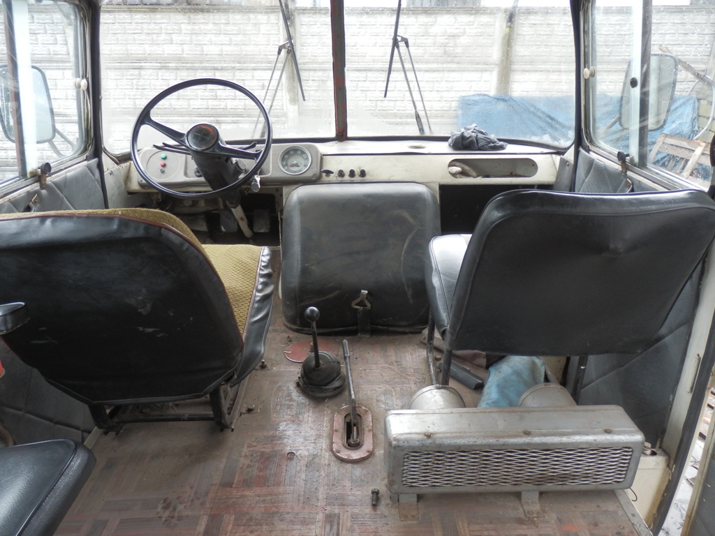

Gumolit na podłodze pewnie nie od nowości, a co fabrycznie kładli?
Na spodzie rozumiem że deski są i jest to fabryka?

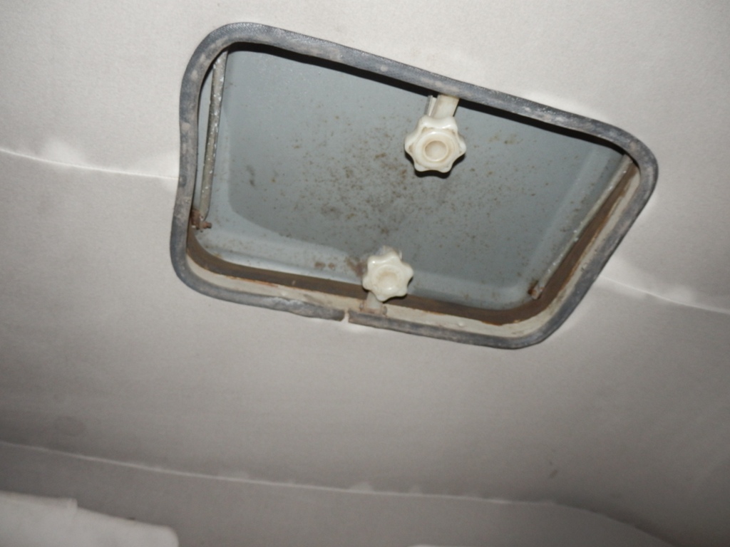

A co to, to na podłodze przed lewarkiem skrzyni biegów? I dalej jakaś metalowa zaślepka na dwa wkręty, jakaś rewizja?

Tapicerki drzwi nieoryginalne, nie widizałem takich fabrycznie.
To "coś" przed lewarkiem to wyłącznik główny akumulatora. Rewizja na pace jest dostępem do pływaka i smoka zbiornika paliwa.
Podłoga fabrycznie była wykładana deskami, a na to szedł też coś w rodzaju gumolitu, czarnego lub brązowego (jak w wagonach w pkp często można spotkać), pod koniec produkcji wiem, że kładli fabrycznie nawet takie drewnopodobne linoleum syfiate. Twoja powinna mieć raczej brązową wykładzinę, jak w pociagach.
Co do ciegien - sprawdź, dokąd idą linki, to zobaczysz od czego są. Jedno na pewno ssanie, drugie powinno otwierać nagrzewnice....
W kwestii deski teraz Ci nie pomogę, nie mam pod ręką książki z opisem, a nie pamietam co od czego powinno być fabrycznie.

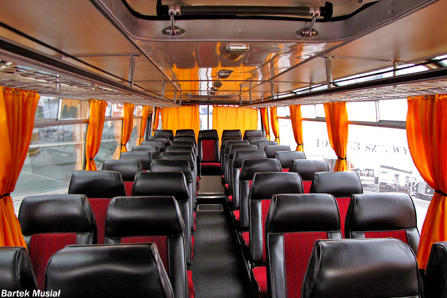

A propo listw ostatnio dopadłem w końcu autobus Austosan i pozbyłem go listw na podsufidce, pasują bedzie na opędzlowanie ze 3 nysek :wink:

Post: 16 marca 2014, 22:29
Hej, a czy te listwy z Autosana H9 są napewno takie same jak w Nysce?
Bo coś mi nie pasuje. Czy w Autosanach nie było "pełnych" listew?
Te zewnętrzne w Nysach były z takim nacięciem w którym jest ciemna wstawka...
A czy można gdzieś kupić takowe listwy? Widziałem coś podobne w sklepach z materiałami budowlanymi i coś tam podobnego było do łączenia wykładzin, robienia progów czy mocowania na krawędziach schodów? Nie widziałem tam jednak takich listew, które by miały na 100% zgodny przekrój z przekrojami listew wewnętrznych i zewnętrznych w mojej Nysce...
Gdyby ktoś miał namiary na producenta takich listewek, to bym w przyszłości sam był zainteresowany (pewnie nie tylko ja :wink: )

Pasują na zlomach trafiaja sie autobusy...

Post: 16 marca 2014, 22:50
aaa fakt, te tutaj są takie, jak w Nysce.
hmm będę musiał też poszukać. Zwłaszcza, jak ktoś chce robić Nyskę z lat 70-tych w dwóch kolorach, to musi mieć podwójnie listwy :wink:
