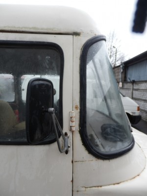

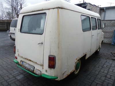

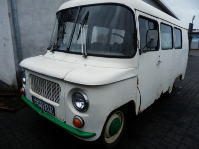

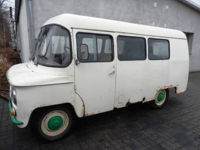

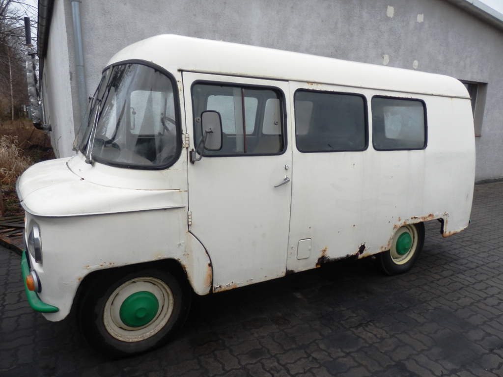

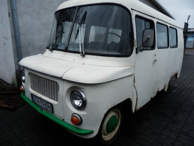

A więc jest już w domu. :D
Odebrałem ją dzisiaj od znajomego. Pali, jedzie, ale nie hamuje. Do przejechania miałem nie dużo, bo jakieś 10 kilometrów, ale bez hamulców to już takie proste nie jest. Na szczęście jest ręczny, więc jakoś się dało. Na dodatek padało, a wycieraczki też ani drgnęły, no i szyby oczywiście zaparowane więc jazda po omacku (pewnie klima do nabicia).
Dobrze że chociaż światła się paliły, znaczy mijania bo jakoś reszty nie sprawdzałem.
Pali na dotyk, biegi wchodzą ładnie, żeby sprzęgło wcisnąć, no to trzeba oburącz złapać kierownice i dusić ile sił.
Wnętrze w miarę zadbane (tak sądzę) jak na ten wiek. Wydaje mi się, że jest kompletne, aczkolwiek wszystko pewnie w orginale nie jest.

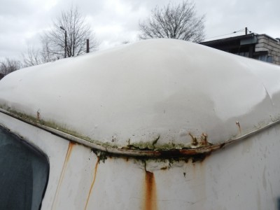

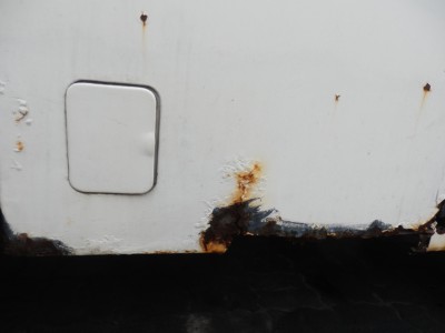

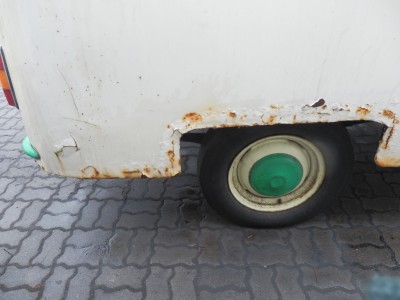

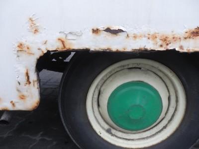

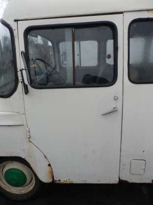

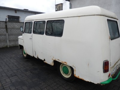

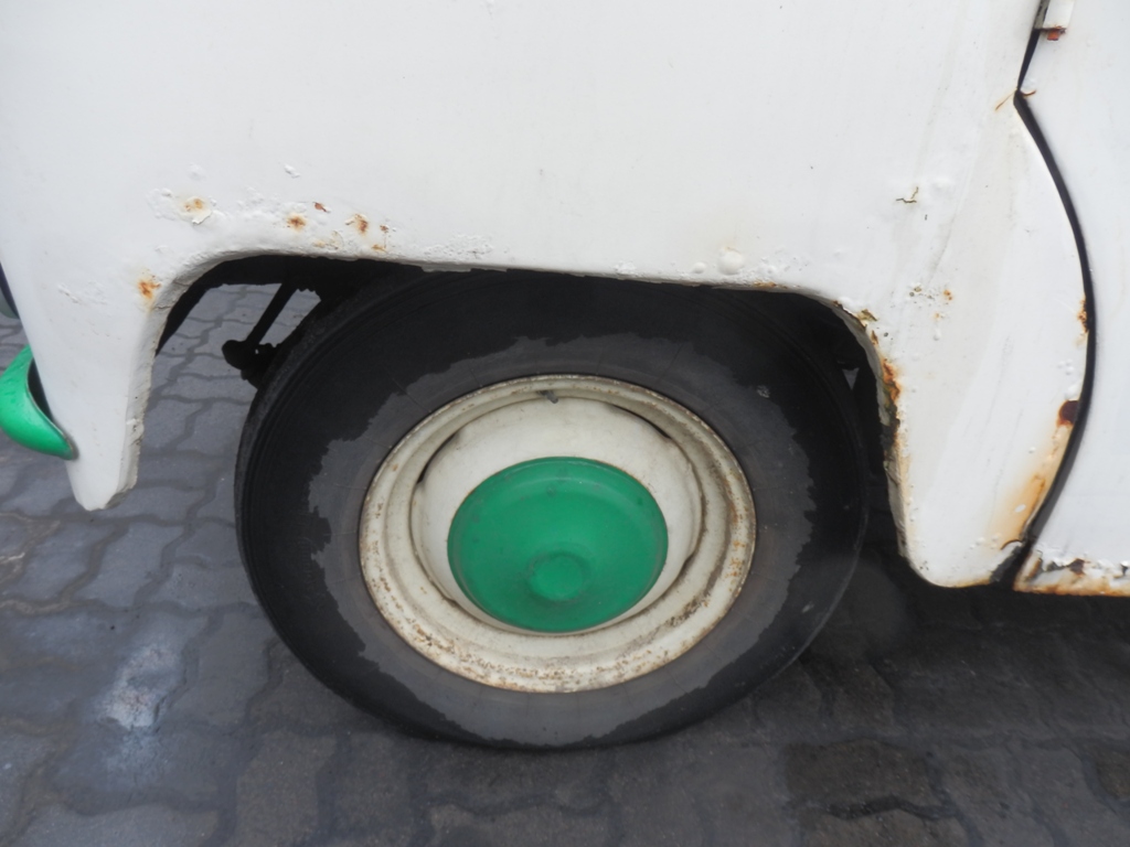

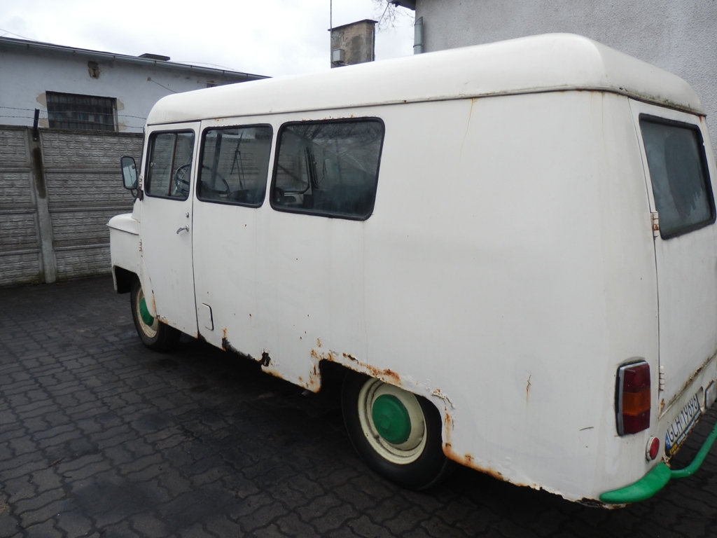

Największym mankamentem to blacha, zresztą sami ocenicie, na stopnie lepiej nie stawać, a i w innych miejscach, też już małe braki są.
Oj będzie dużo pracy.
Moje plany to zrobić ją na tip-top. Rozebrać do ostatniej śrubki, odnowić każdą część lub zdobyć nową w miarę możliwości, a potem złożyć w orginale ewentualnie ulepszając jakieś części. Oczywiście korzystając również z wiedzy tego forum, czyli waszej, a widzę że fajnie chcecie mieć to podane. Mówię tu o poradach technicznych na stronie, co i jak zrobić od A do Z, ekstra sprawa. Graficznie też ganialnie to wygląda.
A więc zobaczymy co czas przyniesie, boję się tylko, żeby to nie był słomiany zapał, a na razie liczę na fachową ocenę mojej nyski przez was. Mam nadzieję, że odpowiecie mi na nurtujące mnie zagadnienia, a najczęściej chodziło mi będzie o orginalność poszczególnych rzeczy w mojej nysce.

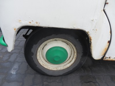

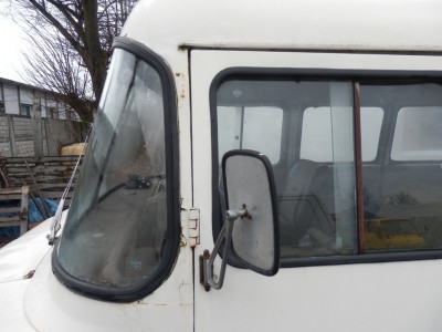

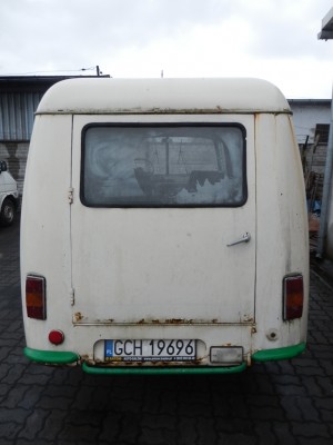

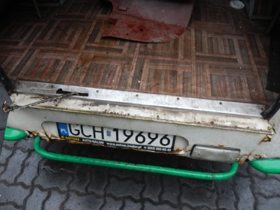

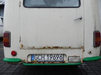

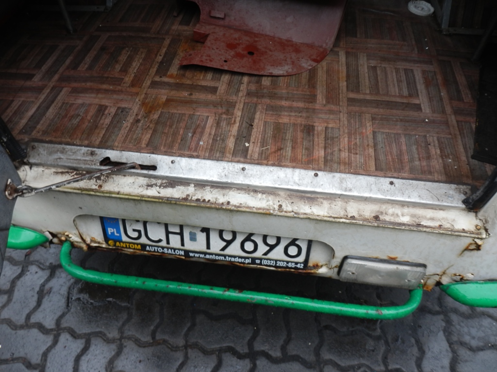

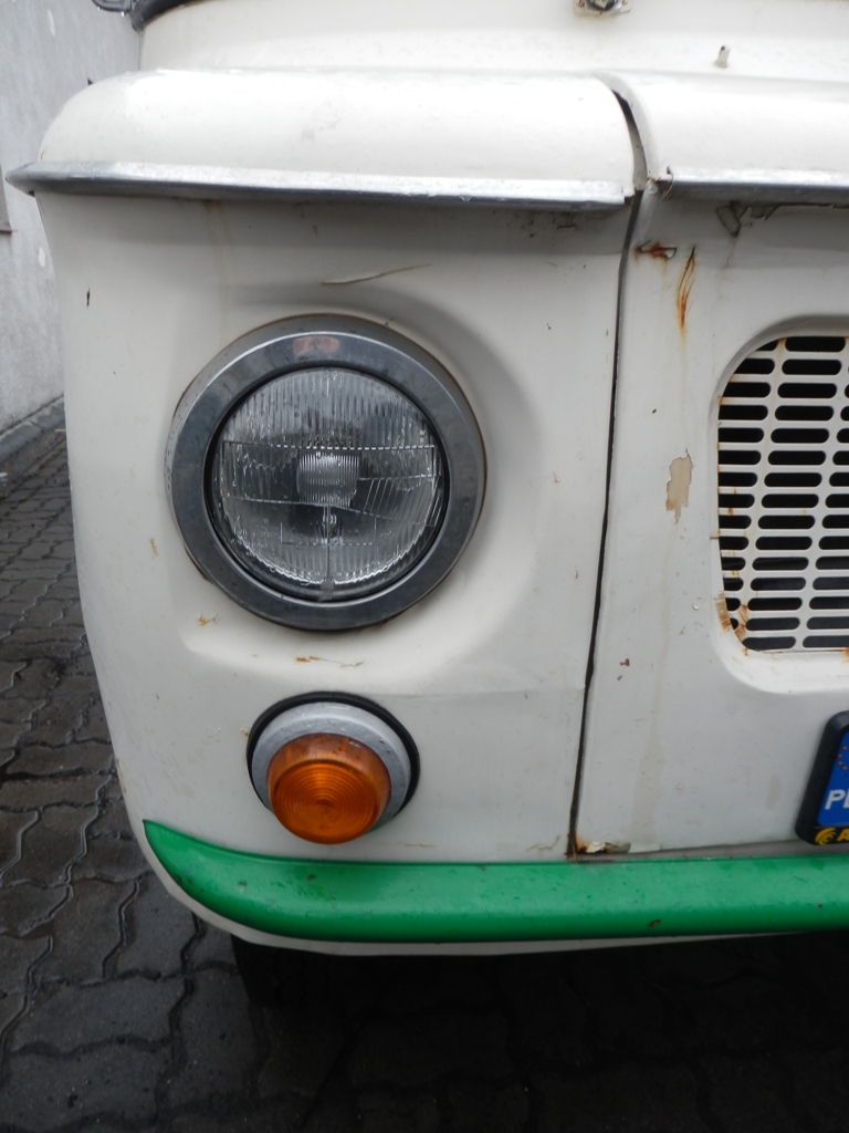

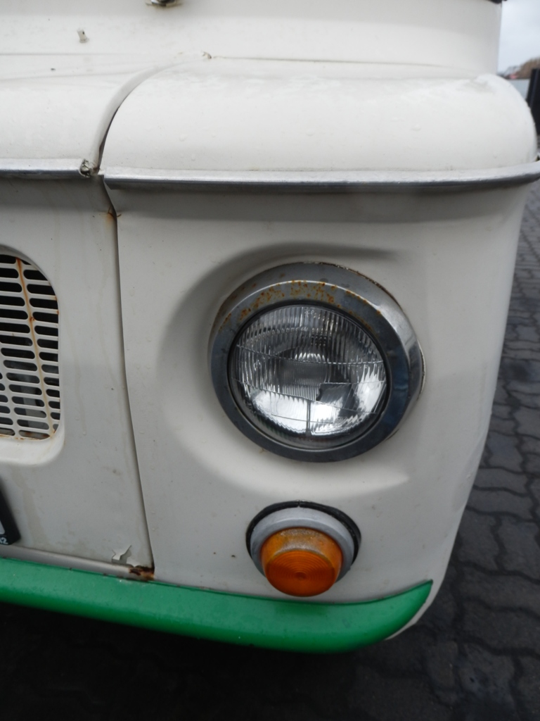

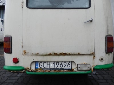

Na początek nadwozie, kilka zdjęć i pierwsze pytania:
- nie mam listew ozdobnych wzdłuż karoserii, czy bez listew też nyski wychodziły?

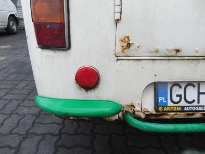

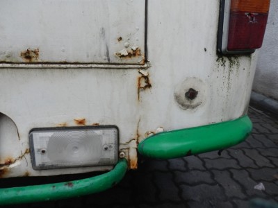

- światło cofania, czy ktoś je zamontował w miejscu na stopę? zapala je się pstryczkiem na desce, więc myślę że w orginale w ogóle go nie było

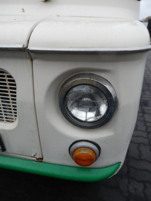

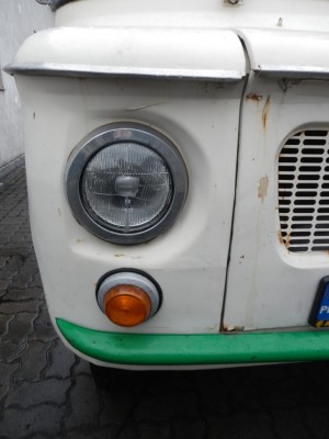

- kolor zielony kołpaków i zderzaków? znajomy twierdzi że oryginał ja wątpię, gdzie takie żywe kolory w tamtych czasach
- rura pod tylnymi drzwiami?

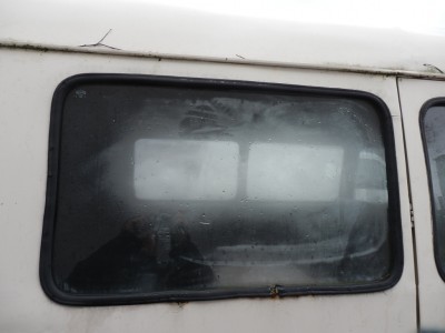

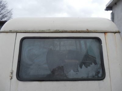

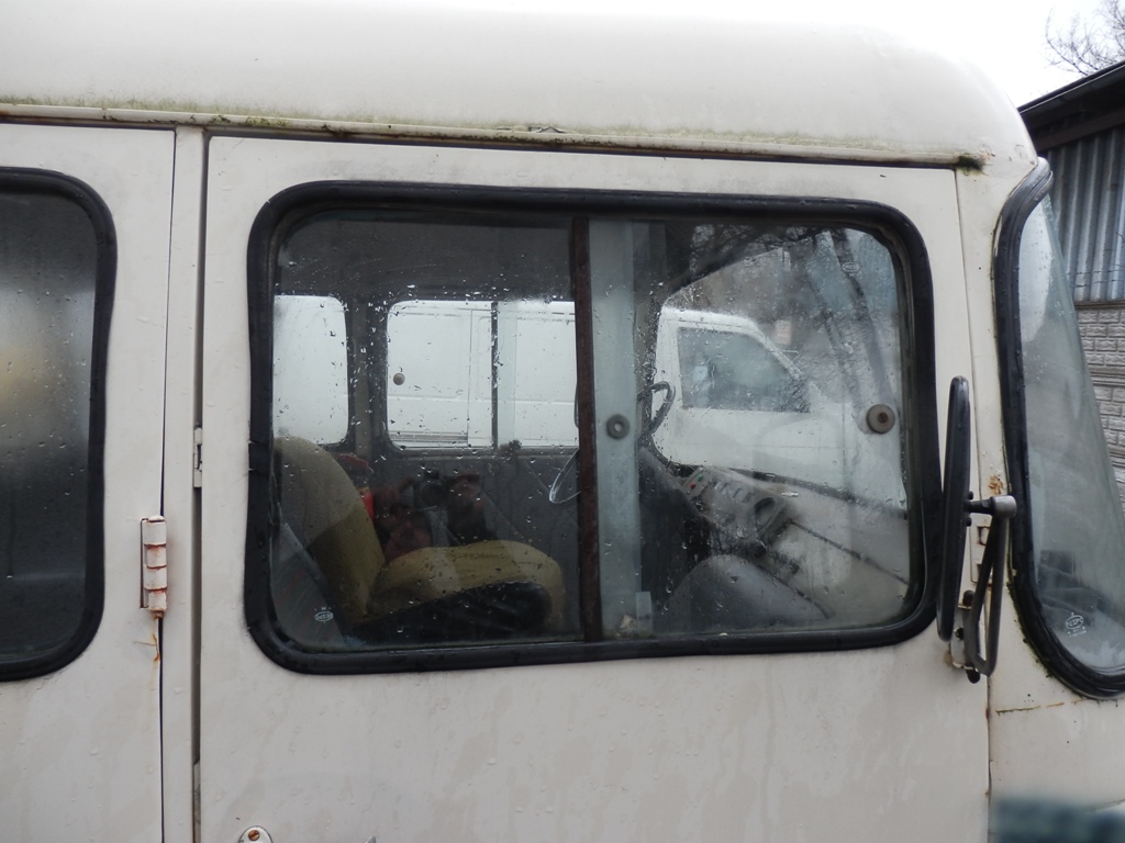

- tylne boczne szyby? czy nie powinny być rozsuwane?
no i parę zdjęć:

Witaj! :D
Coś jeszcze z tej Nyski będzie :)
Nie - brak listew to skutek dawniejszego remontu. Listwy były zawsze - maskowały połączenie blach. I przydawały sylwetce Nysy lekkości ;)
Tak.
Było, było. Przy pasie takim, jaki masz obecnie, było poza obrysem karoserii. Ale fabrycznie w Twojej Nysce powinien być pas z miejscem na wsteczny po lewej stronie, a sama lampa taka, jak w Warszawie 203.
Oj, bywały, nawet mocne żółcie i czerwienie. Czarno-białe to były tylko ekrany w telewizorach :wink: Ale do rzeczy - kołpaki czy zderzak w takich kolorach to na pewno nie oryginał. Były najczęściej szare. Ale sam kolor, jako kolor nadwozia, występował - nawet mocniej zielony, głębszy (ten z Twoich zdjęć jest ciut zbyt pastelowy względem oryginalnego zielonego).
W tej postaci - czyjaś fantazja.
Nie. W mikrobusie były; w towosie standardem są szyby stałe.
Z takich ciekawostek - wygląda, że mimo remontu, masz zachowane na Nysce prawie wszystkie detale charakterystyczne dla rocznika - zwłaszcza metalowe szyldy przy klamkach :)

No to szukamy listew, bo już muślałem że taka wersja bez istniała. Tak faktycznie to z listwami lepiej wygląda. A malowana napewno była, bo wspomniane szyldy klamek się nie uchroniły przed lakierem. A pro po klamek, miałem już w ręku nówki klamki, tylko właśnie szyldy miały plastikowe, czy to część rzemieślnicza czy może nowszy model?
Czyli rozumiem że z tym pasem to rzeźba, bo pewnie akurat taki w polmozbycie na półce leżał to taki dostała. I przy okazji rurkę dostała.
Post: 16 marca 2014, 13:20
Tak, z plastikowym szyldzikiem są po prostu nowsze.
Tylny pas - tak samo - przy remoncie założono nowszy typ - a rzeźba to wciśnięcie lampy wstecznego w stopień ;)

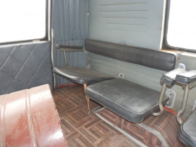

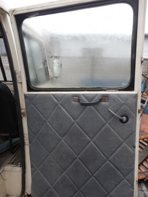

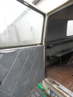

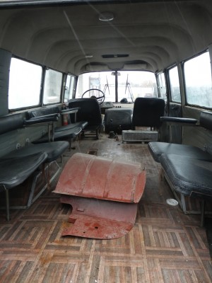

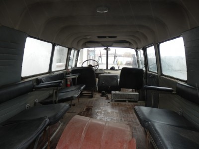

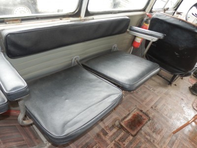

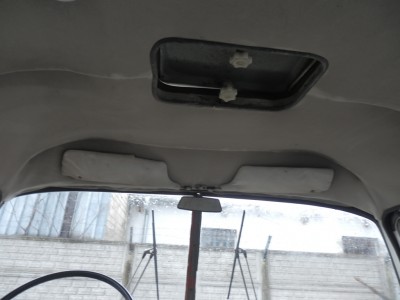

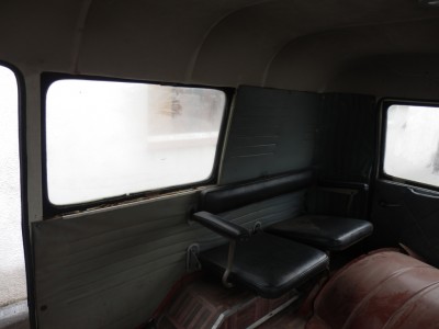

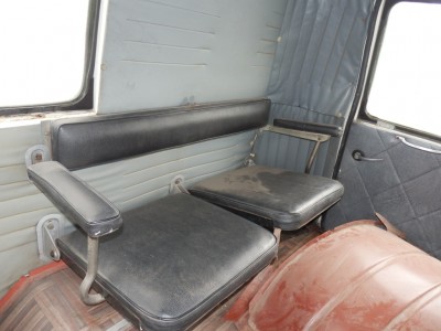

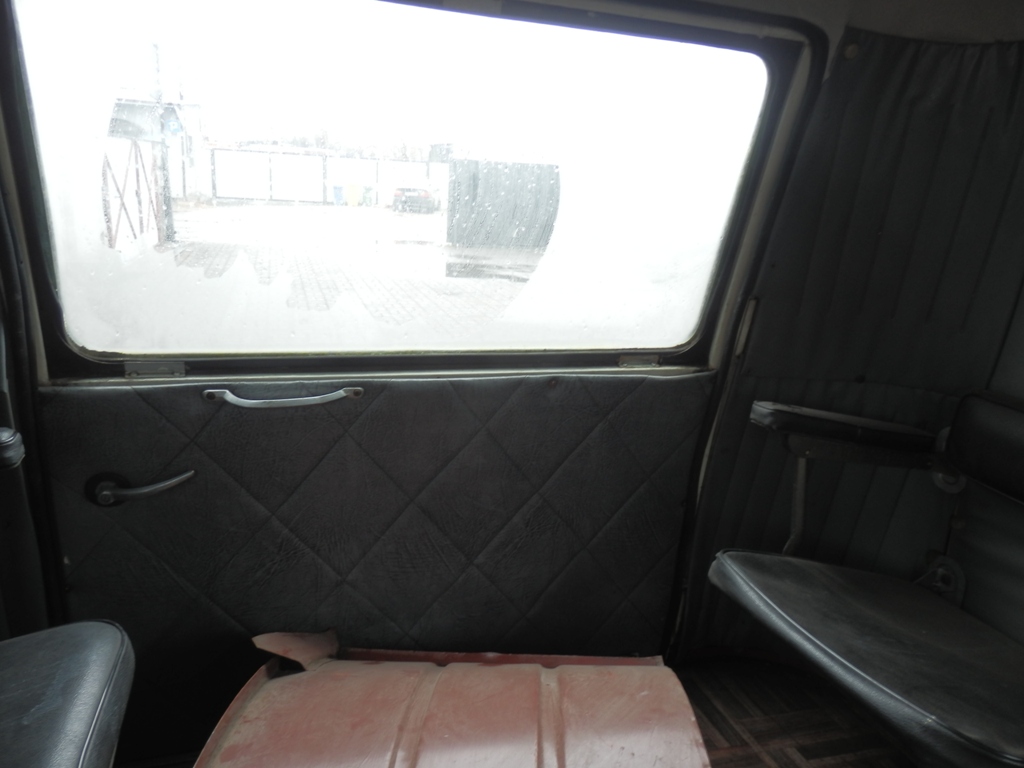

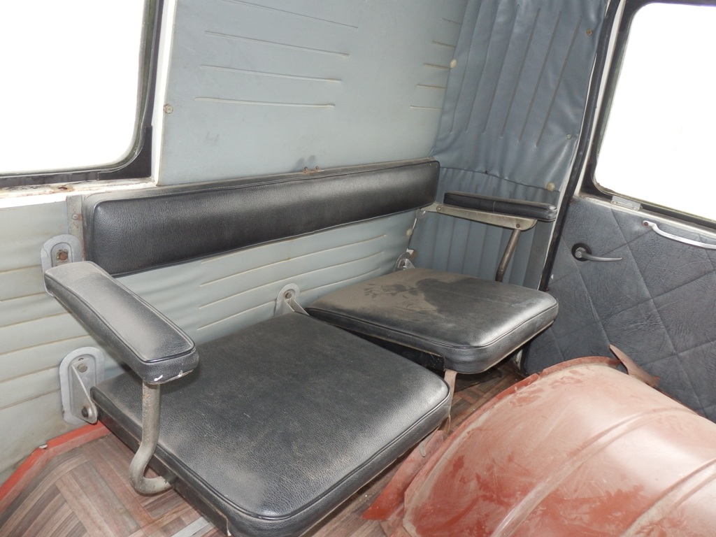

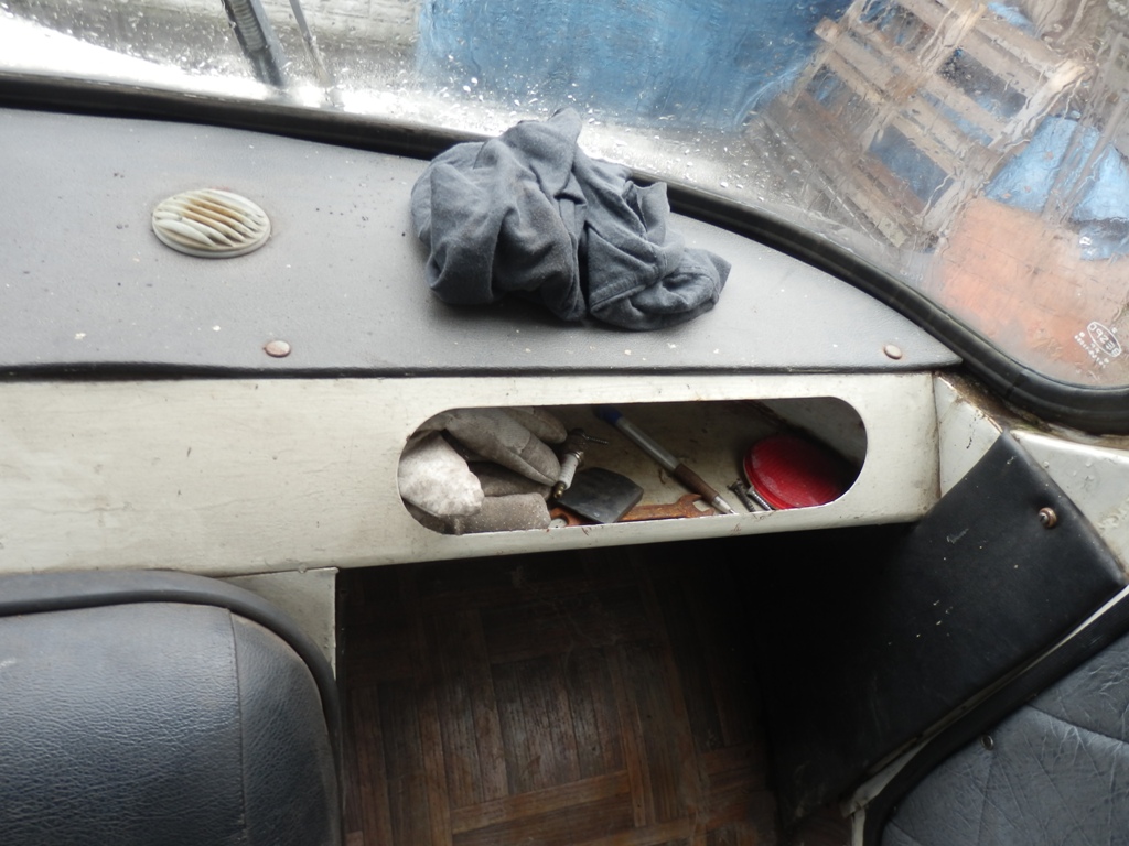

To teraz trochę z wnętrza.

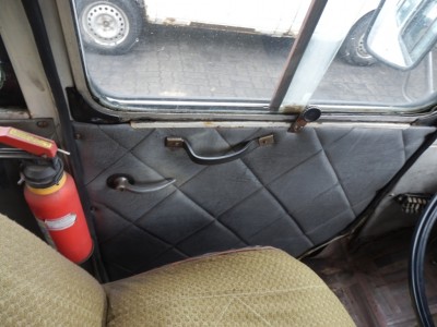

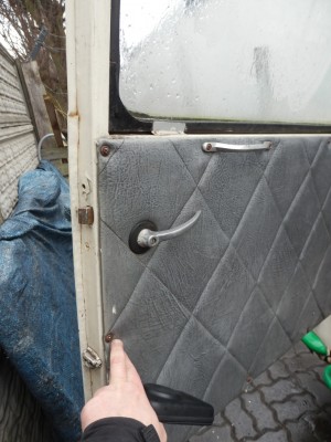

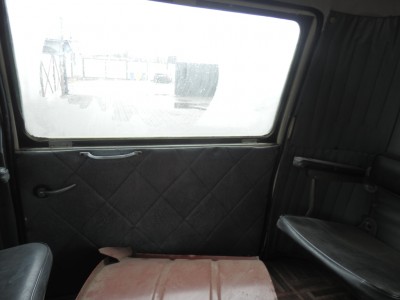

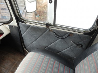

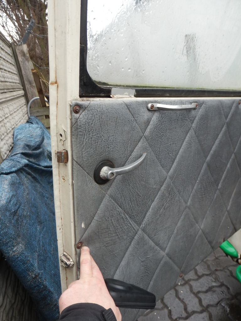

Podsufitka w ładnym stanie, tapicerka na bokach i drzwiach też, aczkolwiek na drzwiach czy aby orginał?
Siedzenia z tyłu wręcz idealne, zero przetarć, nic nie pocięte, niekture może tylko jakby wysiedziane, ugniecione. Przednie pasażera też jest ok. jedynie kierowcy chyba będzie sfatygowane, aczkolwiek nie zaglądałem co kryję pokrowiec. Stelaże od przednich chyba orginał, często się widzi rzeźbiarstwo z fotelami.

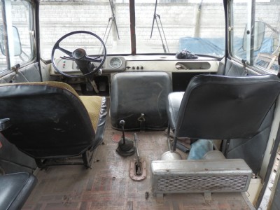

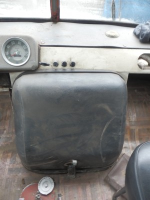

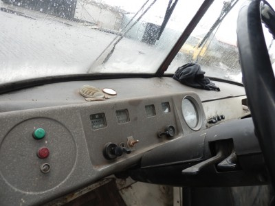

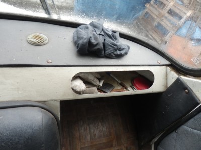

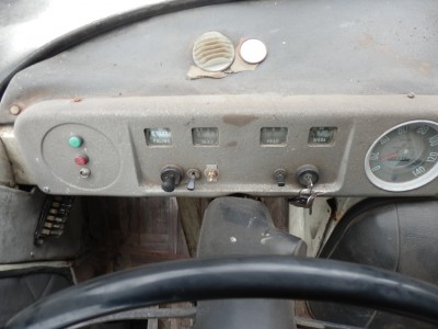

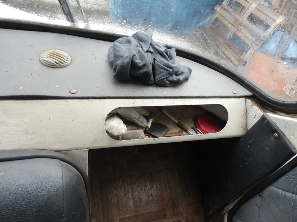

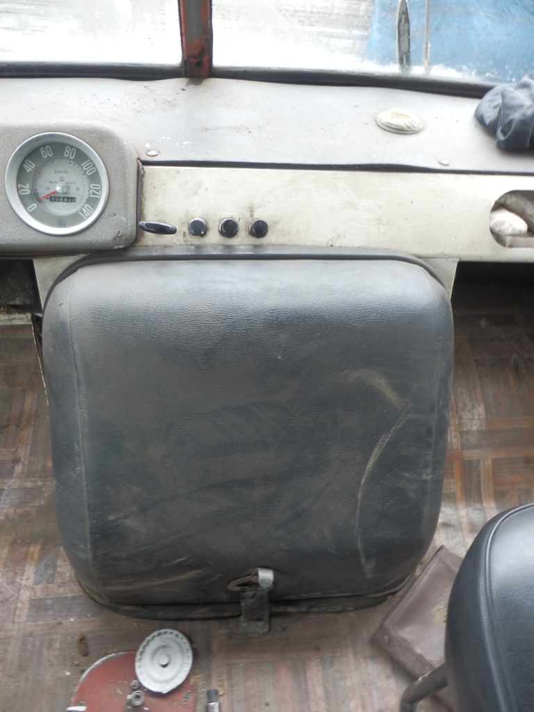

Deska rozdzielcza:
Od lewej kontrolki te trzy w pionie rzeźba? Gdzieś na fotkach widziałem tylko jedną.
Idąc dalej przełączniki pierwszy wiem, pozycyjne/mijania następne trzy każdy z innej parafi, do czego to?
Potem za zegarem otwieranie maski i znowu następne trzy?

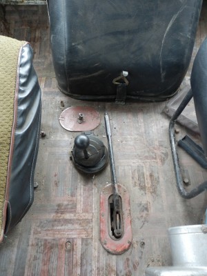

Gumolit na podłodze pewnie nie od nowości, a co fabrycznie kładli?
Na spodzie rozumiem że deski są i jest to fabryka?

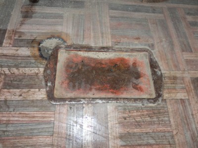

A co to, to na podłodze przed lewarkiem skrzyni biegów? I dalej jakaś metalowa zaślepka na dwa wkręty, jakaś rewizja?

Tapicerki drzwi nieoryginalne, nie widizałem takich fabrycznie.
To "coś" przed lewarkiem to wyłącznik główny akumulatora. Rewizja na pace jest dostępem do pływaka i smoka zbiornika paliwa.
Podłoga fabrycznie była wykładana deskami, a na to szedł też coś w rodzaju gumolitu, czarnego lub brązowego (jak w wagonach w pkp często można spotkać), pod koniec produkcji wiem, że kładli fabrycznie nawet takie drewnopodobne linoleum syfiate. Twoja powinna mieć raczej brązową wykładzinę, jak w pociagach.

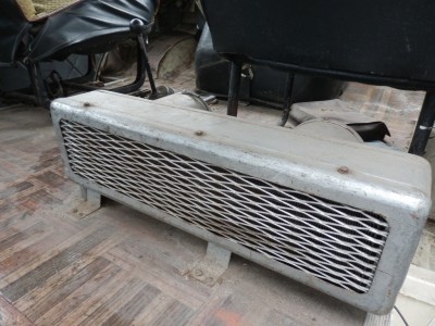

Co do ciegien - sprawdź, dokąd idą linki, to zobaczysz od czego są. Jedno na pewno ssanie, drugie powinno otwierać nagrzewnice....
W kwestii deski teraz Ci nie pomogę, nie mam pod ręką książki z opisem, a nie pamietam co od czego powinno być fabrycznie.
