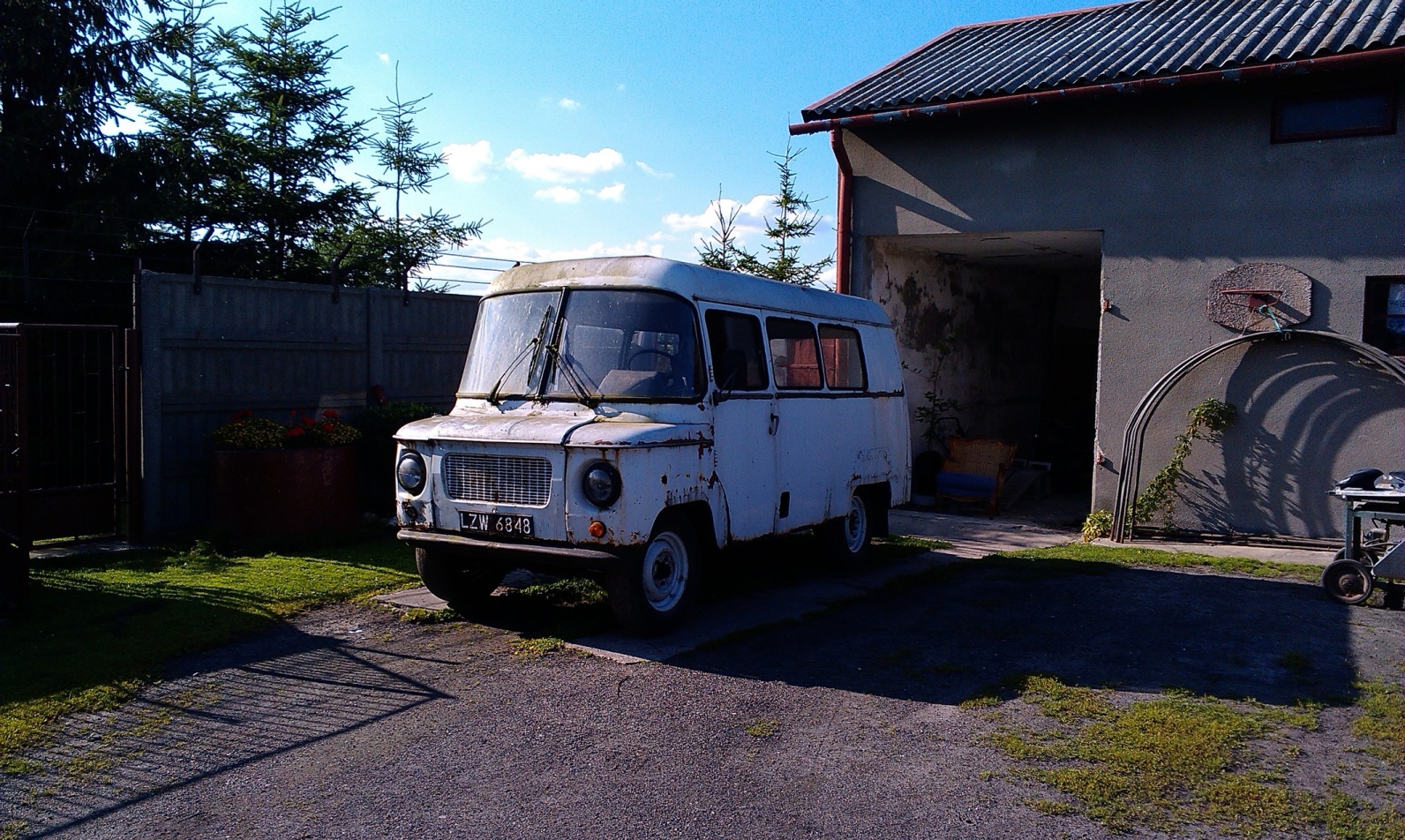

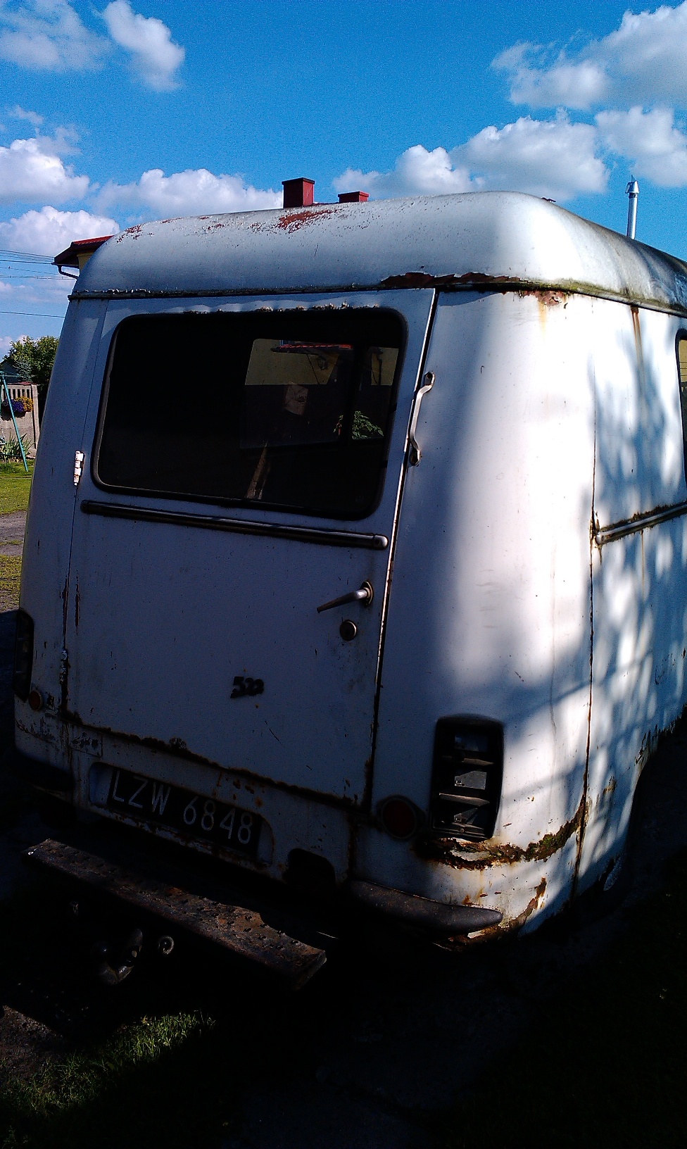

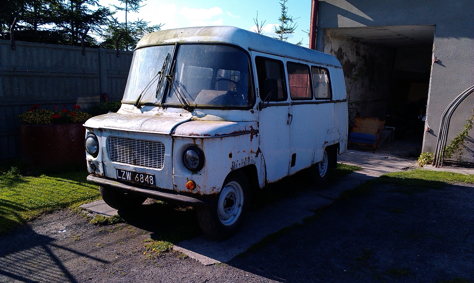

Witajcie!

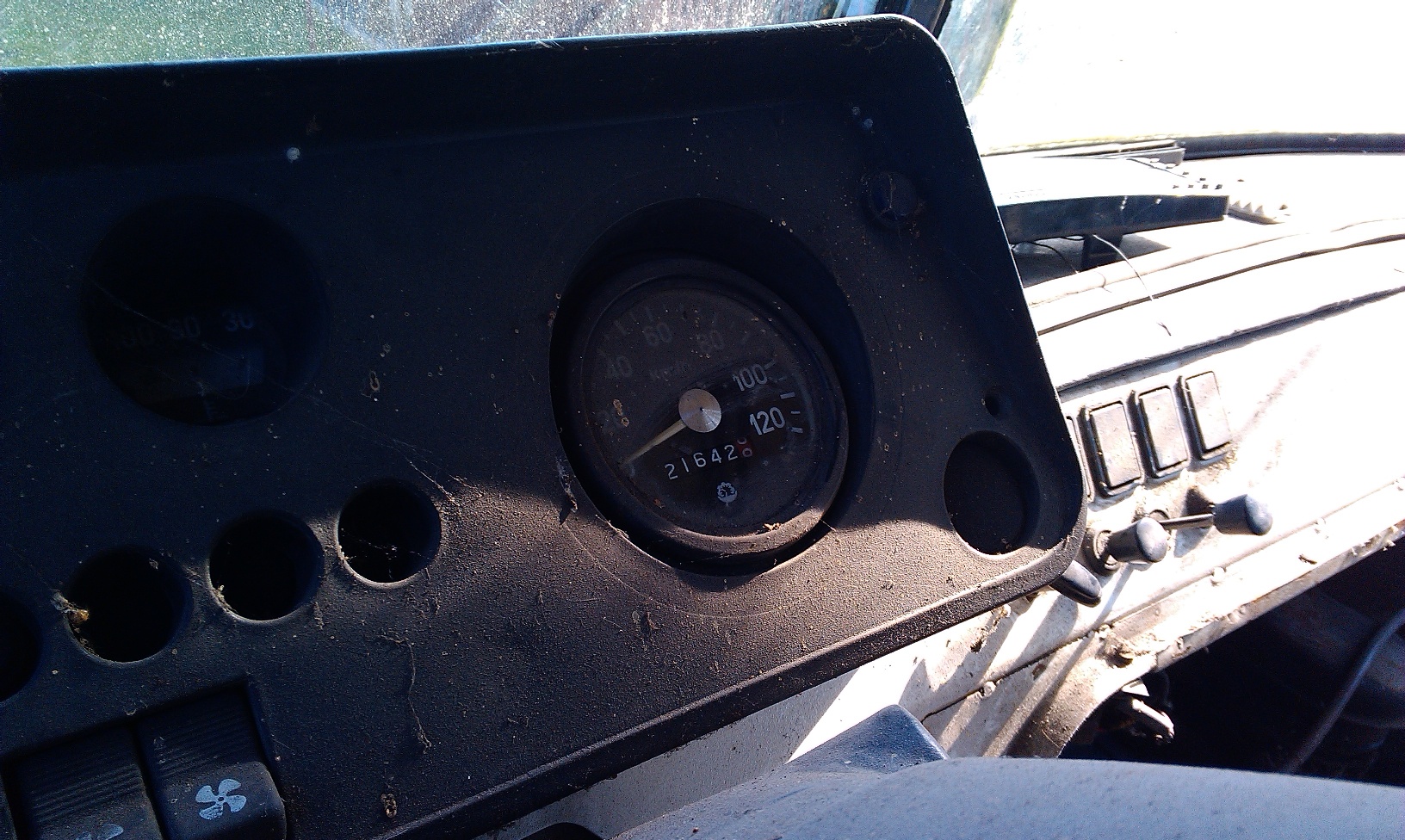

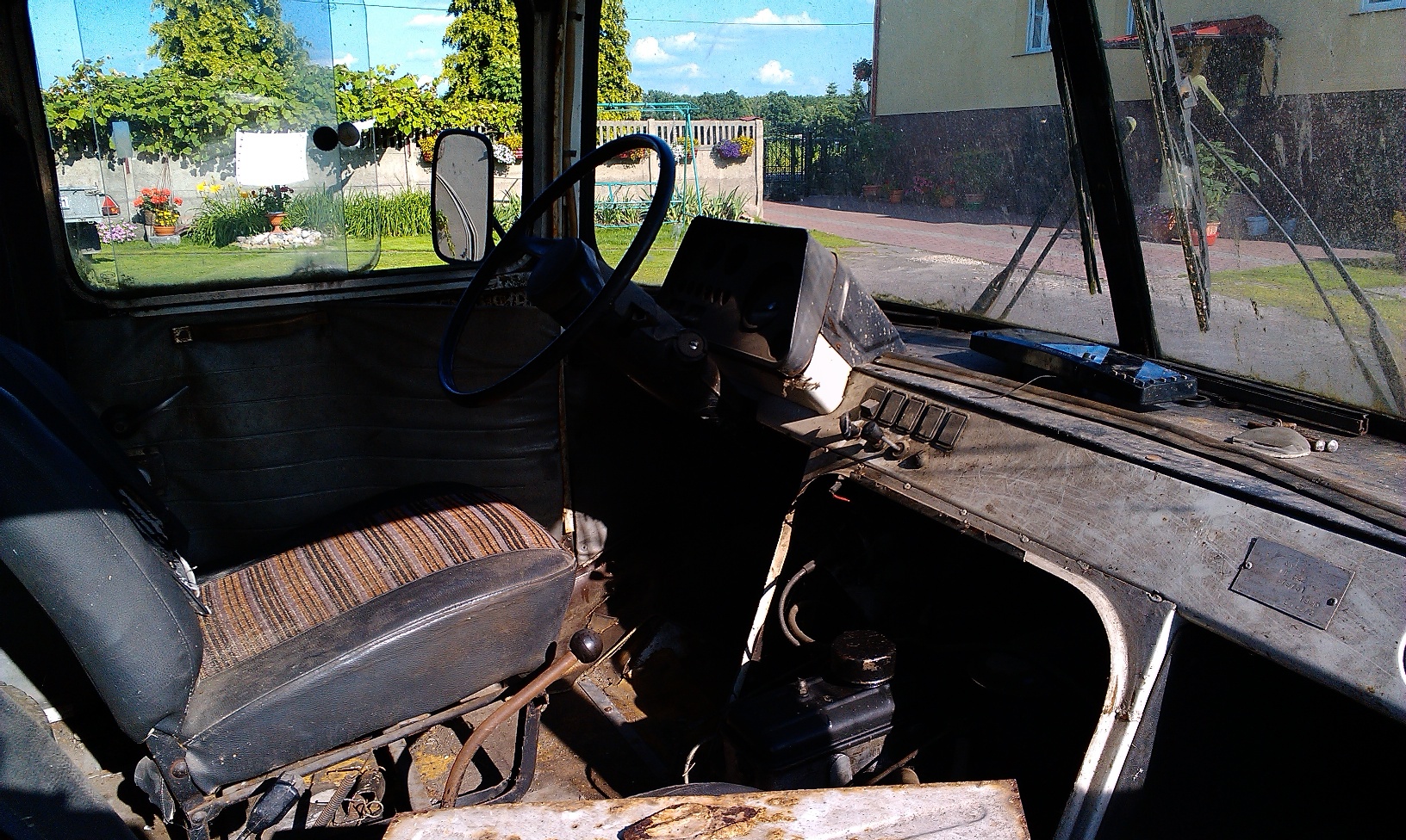

Przywitanie już było, teraz parę słów o aucie. Jest to Towos z 1990r zarejestrowany na 7 osób. Fabrycznie miał tylko dwa fotele i żadnego miejsca do montowania pozostałych. Skrzynia biegów 3, gaźnik Ikov, podwójne zamki w drzwiach (coś ala bankowóz), licznik nowego typu. Podobno miał być to eksport do ZSRR, ale przez zmiany polityczne do tego nie doszło.
Jestem trzecim właścicielem, od początku w rodzinie. Zakupiona w 1991r jako nowa bez gwarancji na perforację w firmie Duris-Jędrasik w Łodzi. pierwsze 10 lat służyła w rodzinnym biznesie. Przy około 110kkm sprzedana "w rodzinie" do pracy w gospodarstwie rolnym. Bardzo szybko po tym stanął silnik, pękł wałek rozrządu. Po kapitalnym remoncie zrobione do dziś ~15kkm. W ruchu drogowym do 2008r. Później użytkowana tylko okazjonalnie (do odpalania ciągników w zimę i przejazdów blisko domu) . Od 2013r. w moim władaniu. Przez pierwsze dwa lata działo się niewiele, prostowanie dokumentów, kompletowanie części. Akcje przewidziane na ten rok.
Parę zdjęć:

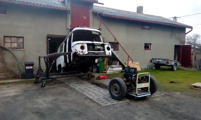

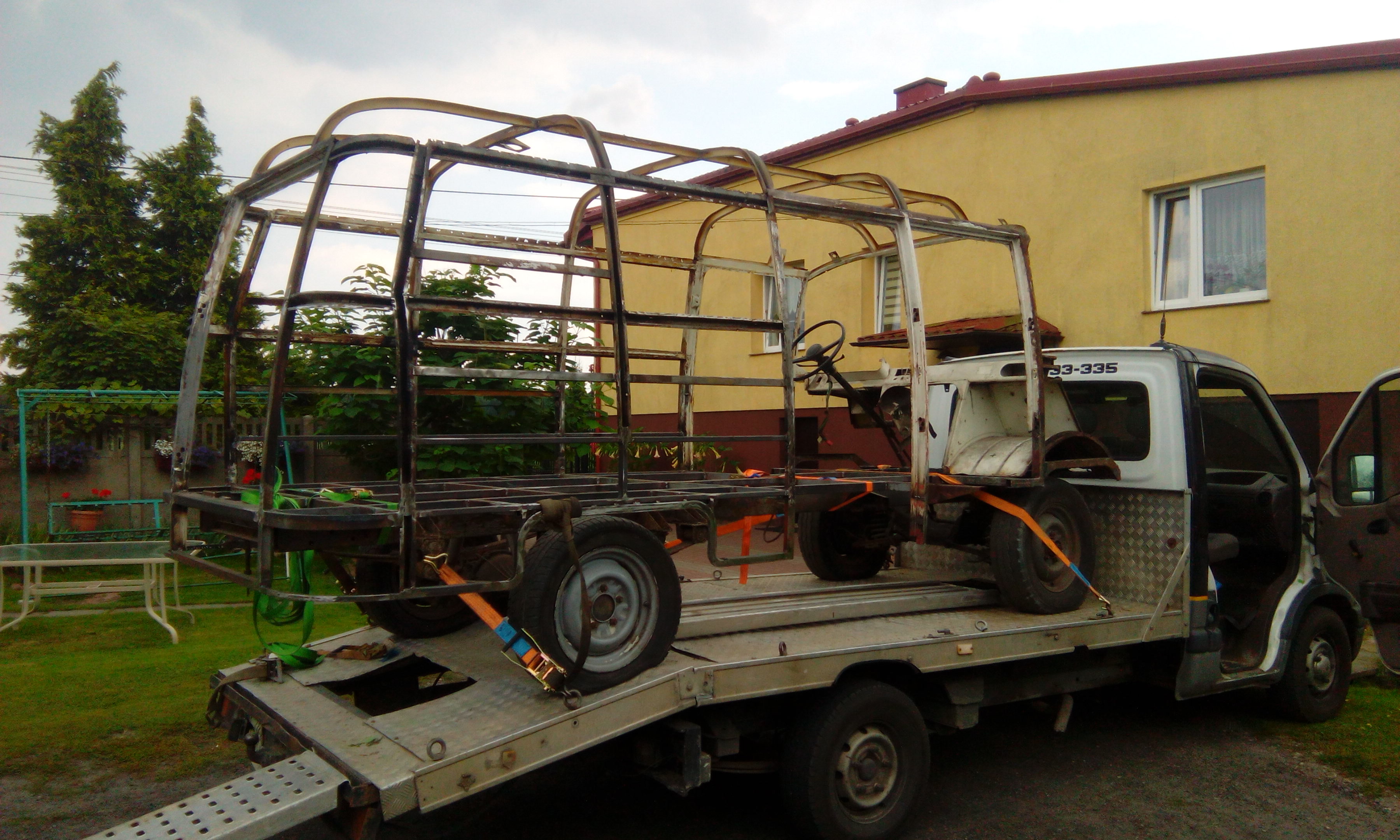

Aktualnie Nyska rozebrana, na dniach rozpoczęcie spawania z tego co mam. Do lipca (mam nadzieję) będzie polakierowana.
Poza tym z tematów innych: podwieszane pedały Lublin, skrzynia V biegów Tczew (już na finiszu, da się dość łatwo zgrać z S-21), most nowy typ Żuk (już kupiłem), hamulce tarczowe Lublin, elektroniczny zapłon. Będę też dłubał w silniku, ale to jeszcze dalsze plany.
Na razie tyle, zdjęcia i opis w miarę postępu prac.

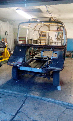

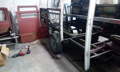

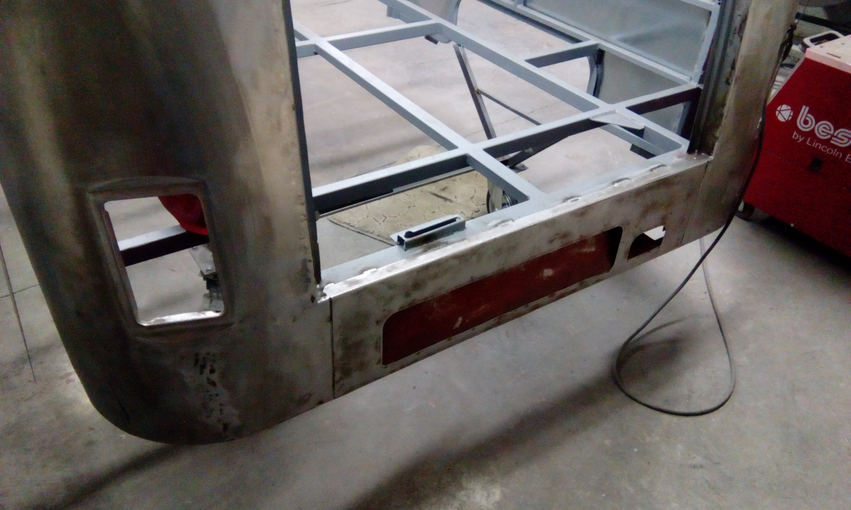

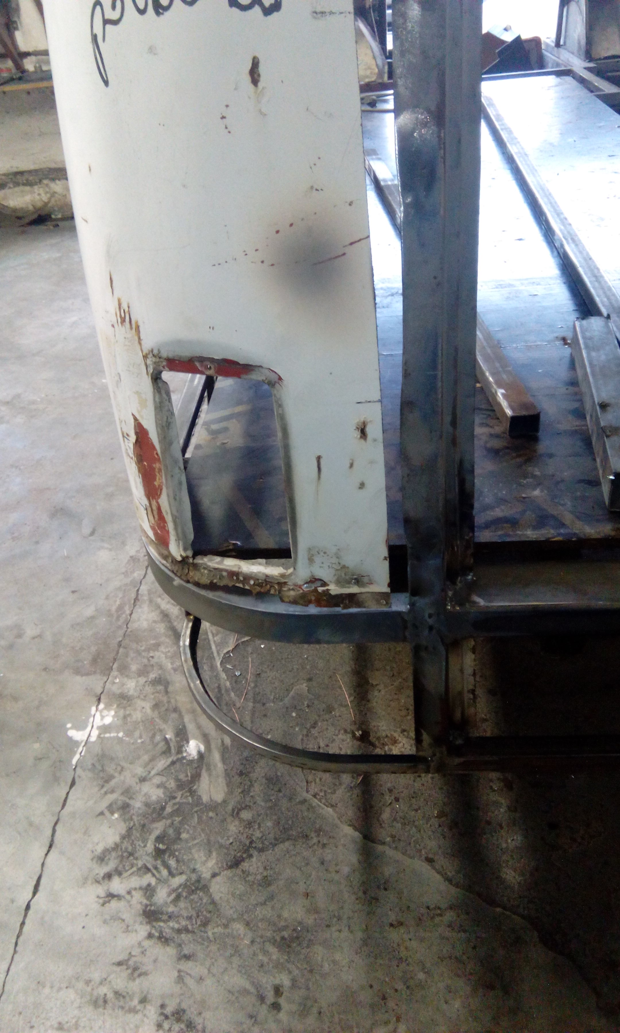

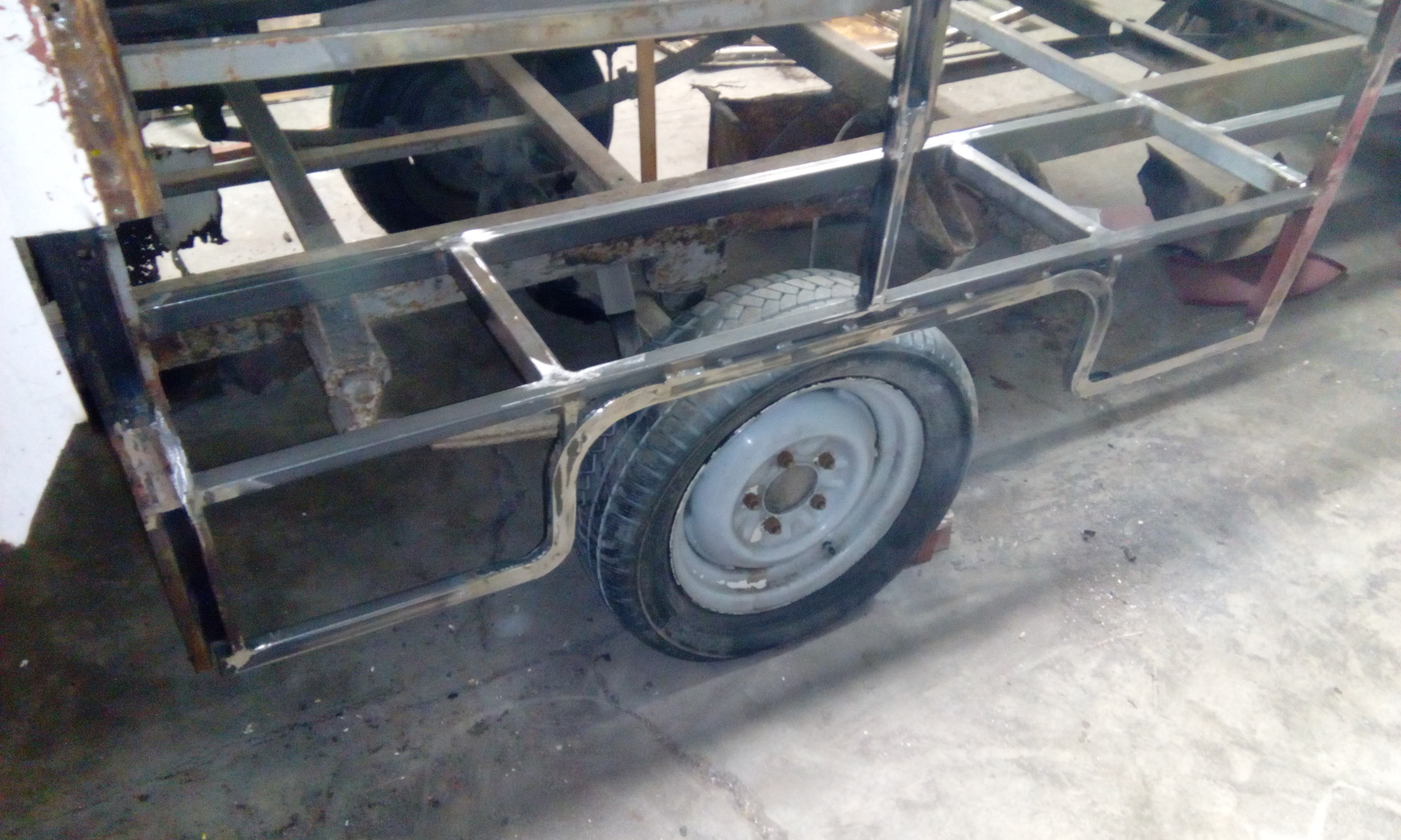

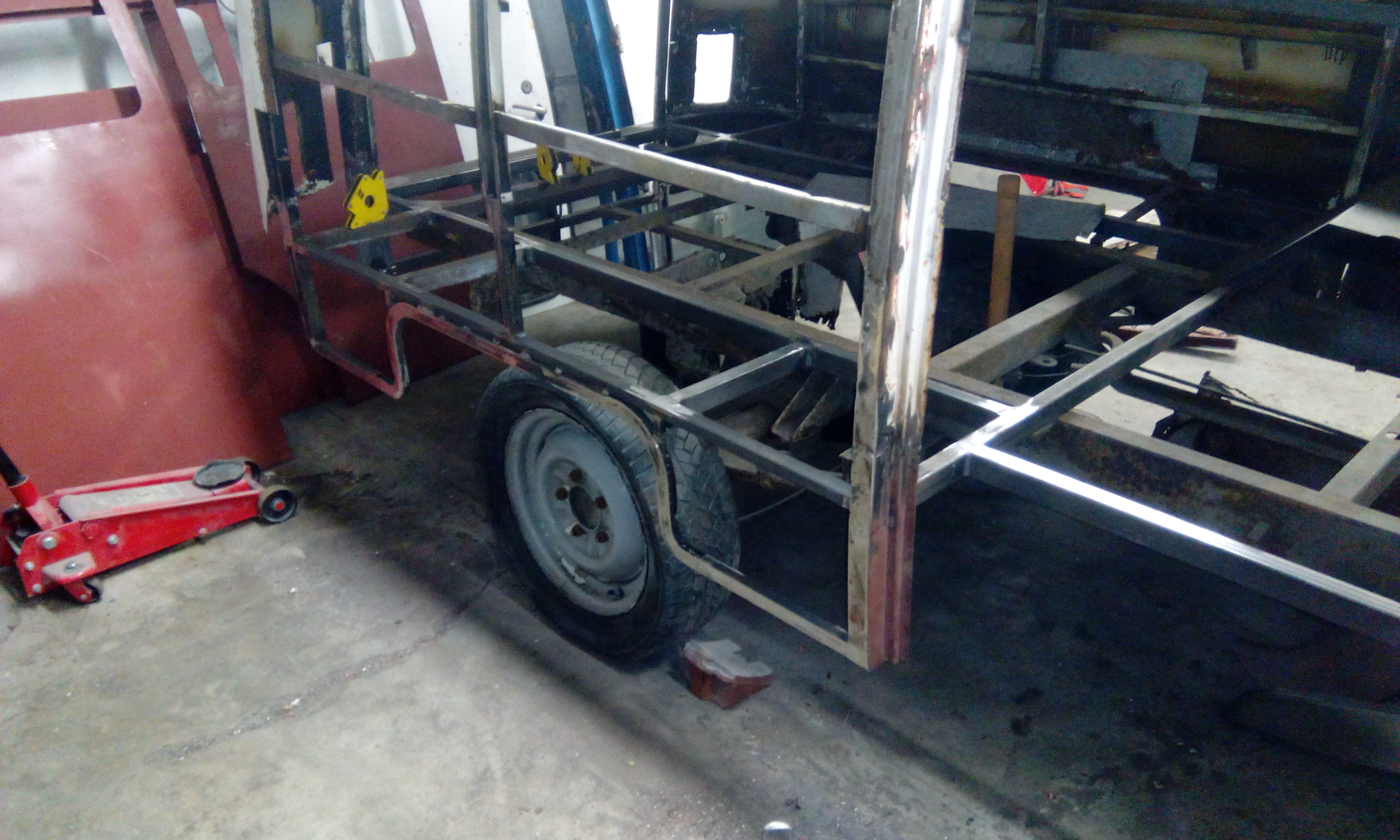

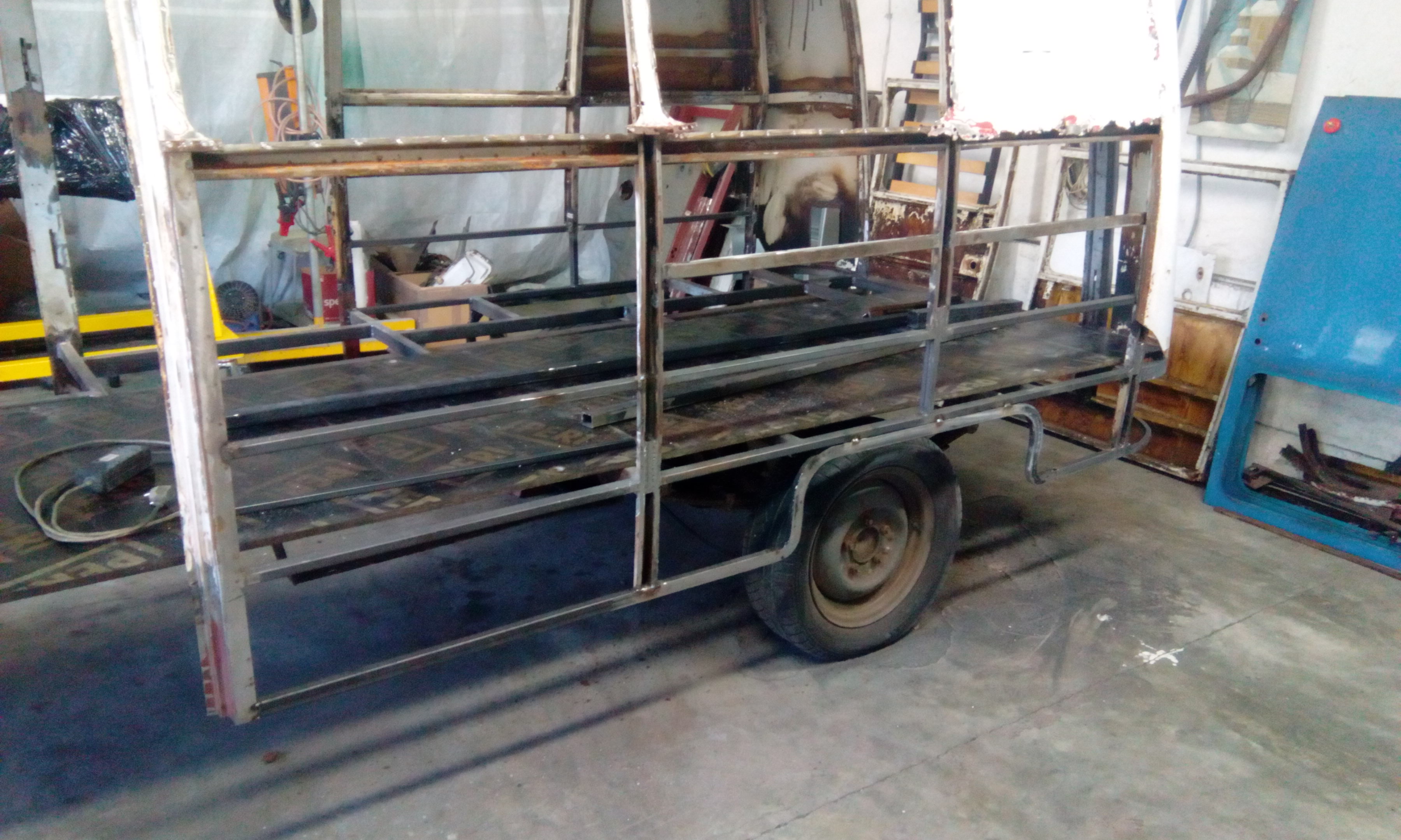

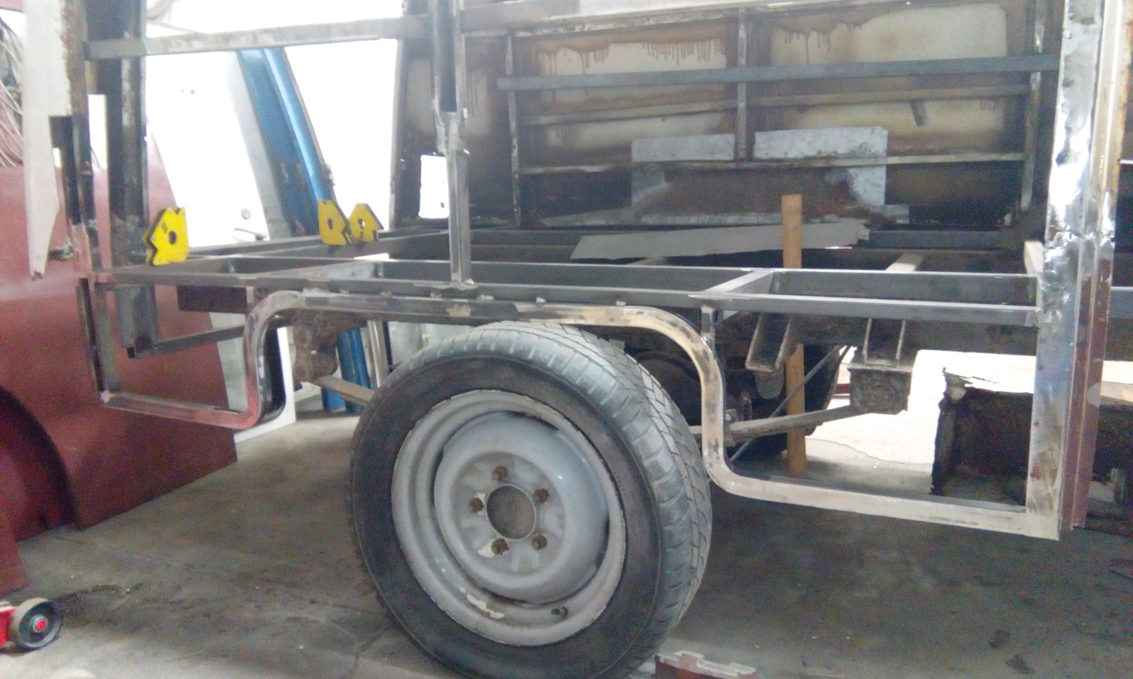

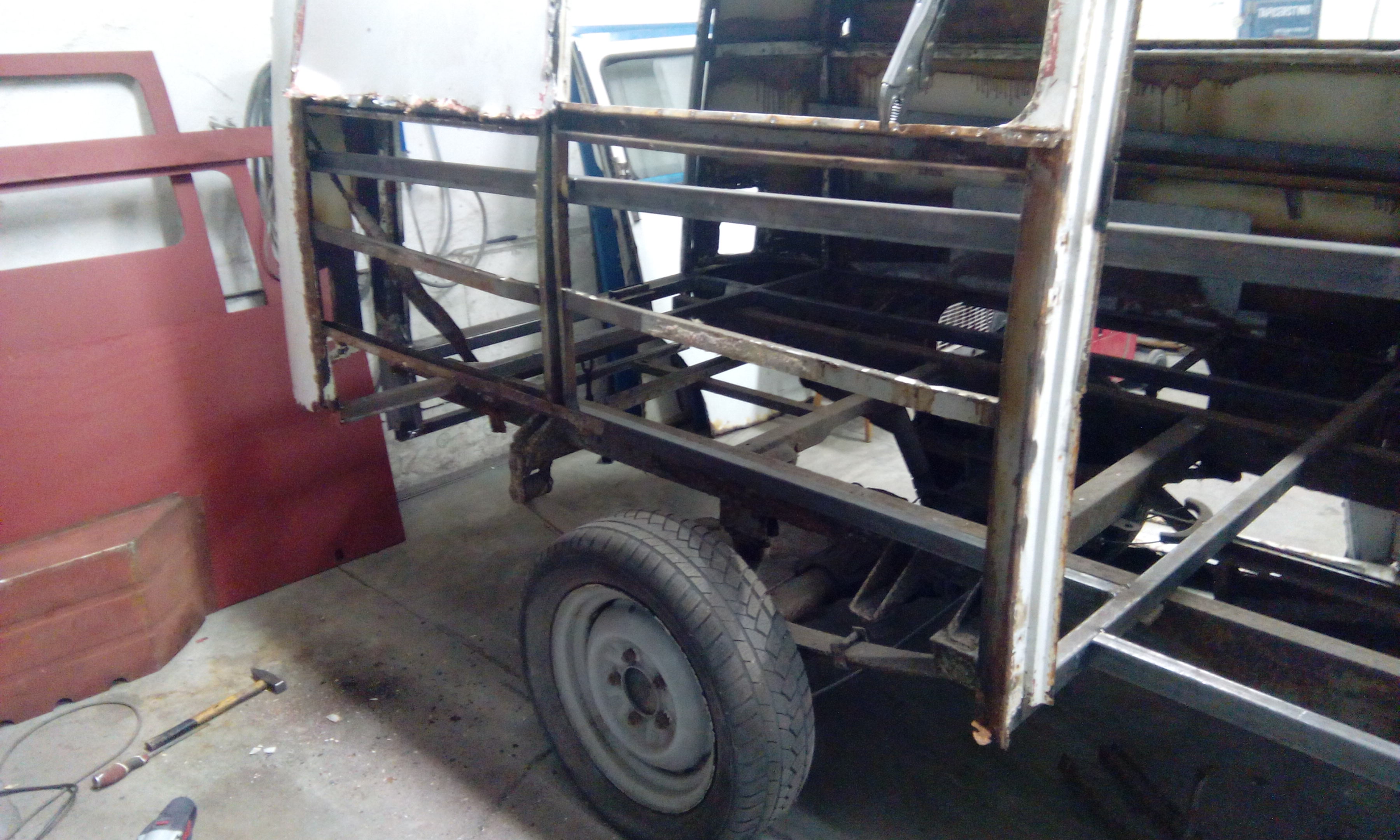

Długa cisza na forum, spowodowana brakiem czasu na pisanie. Ale z autkiem trochę się działo.
Podłoga skończona, konstrukcja nadwozia na finiszu, kończę w tym tygodniu przednią część.
W przyszłym tygodniu konstrukcja idzie na piaskowanie.

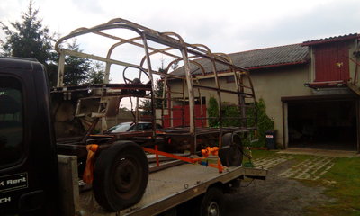

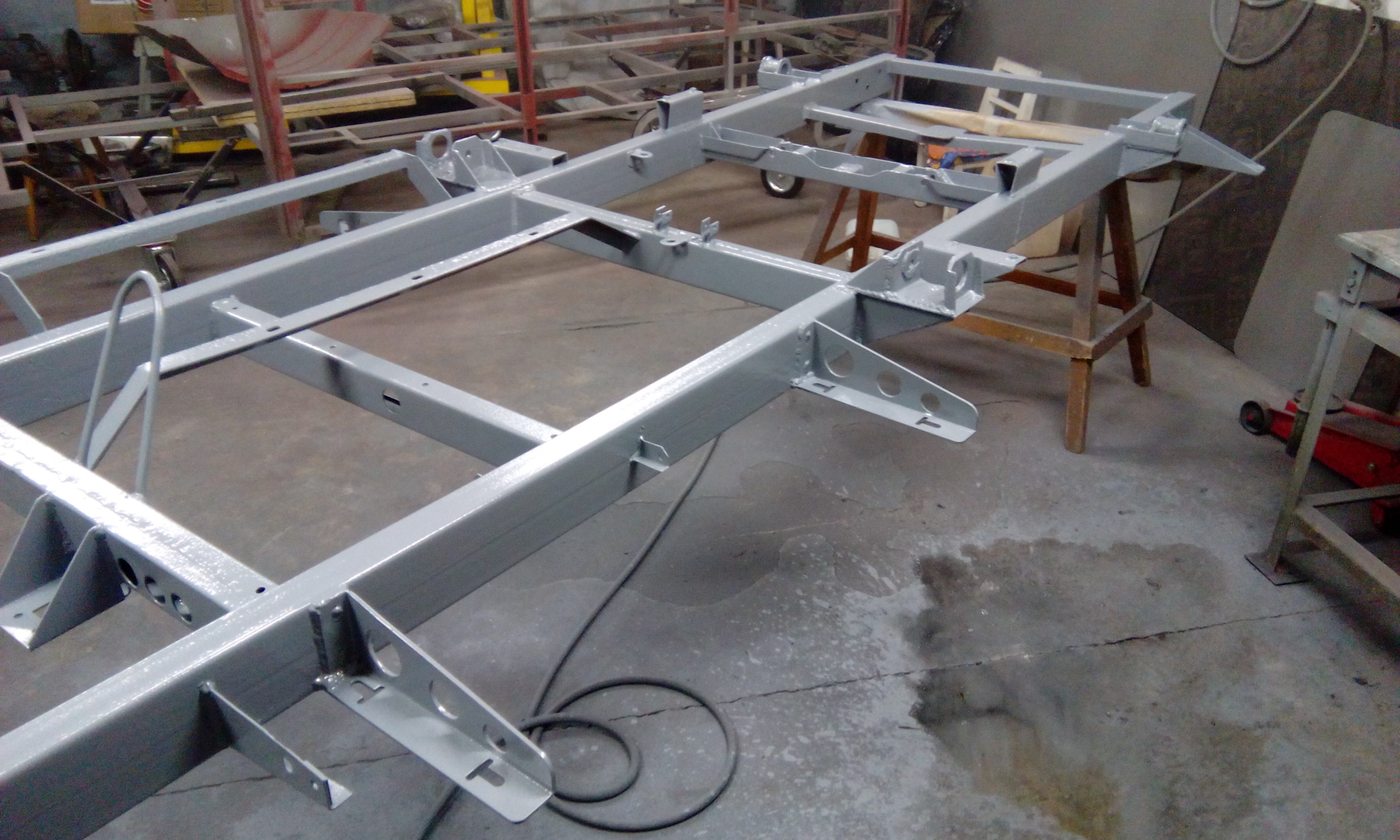

Temat ucichł, ale prace trwają....
Komentarz: pakowanie do piaskowania...
IMG_20160819_150604.jpg [ 1.1 MiB | Przeglądany 19184 razy ]
IMG_20160819_150612.jpg [ 1.04 MiB | Przeglądany 19184 razy ]
IMG_20160819_150628.jpg [ 1023.99 KiB | Przeglądany 19184 razy ]

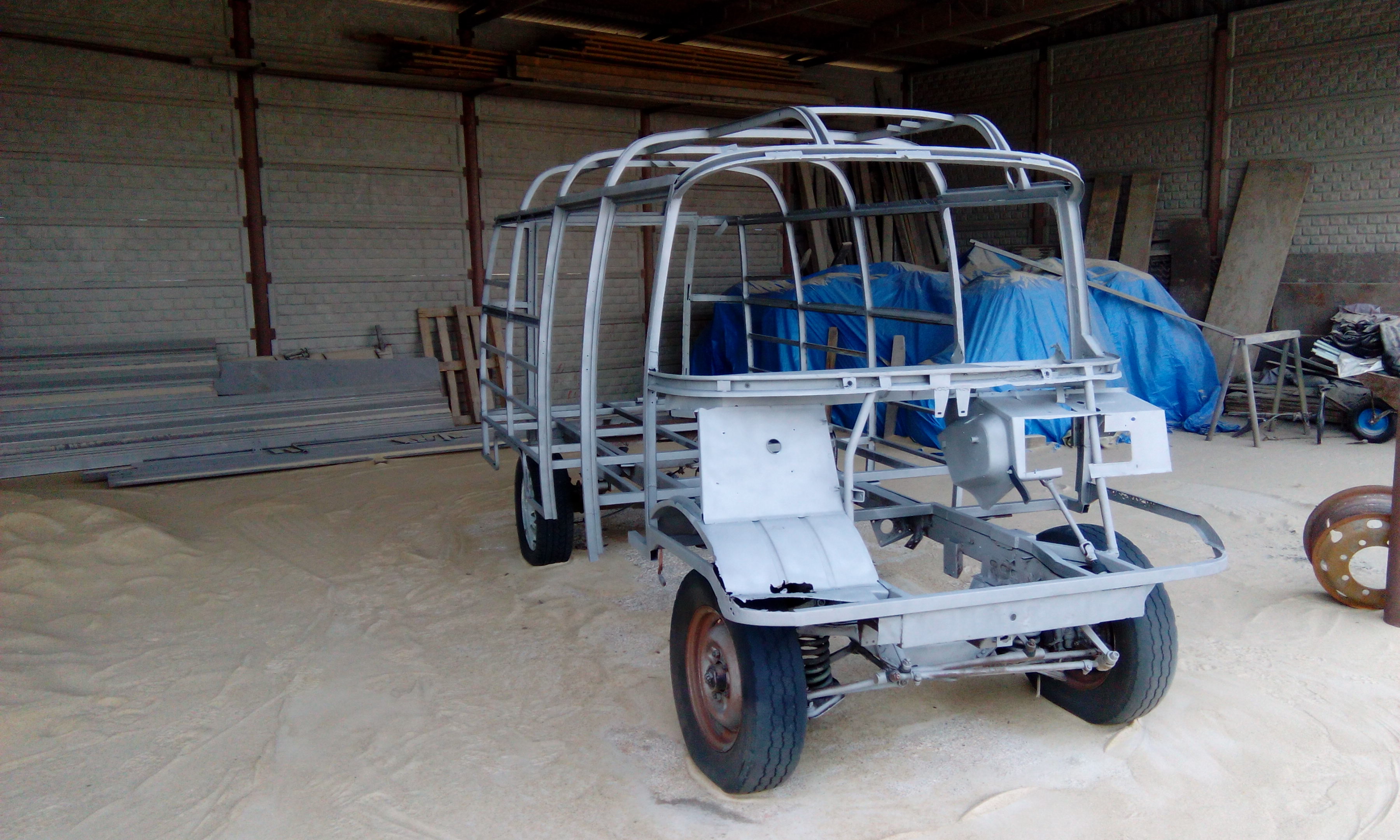

Komentarz: ... i po piaskowaniu
IMG_20160823_162416.jpg [ 1.17 MiB | Przeglądany 19184 razy ]
IMG_20160823_162423.jpg [ 1.13 MiB | Przeglądany 19184 razy ]

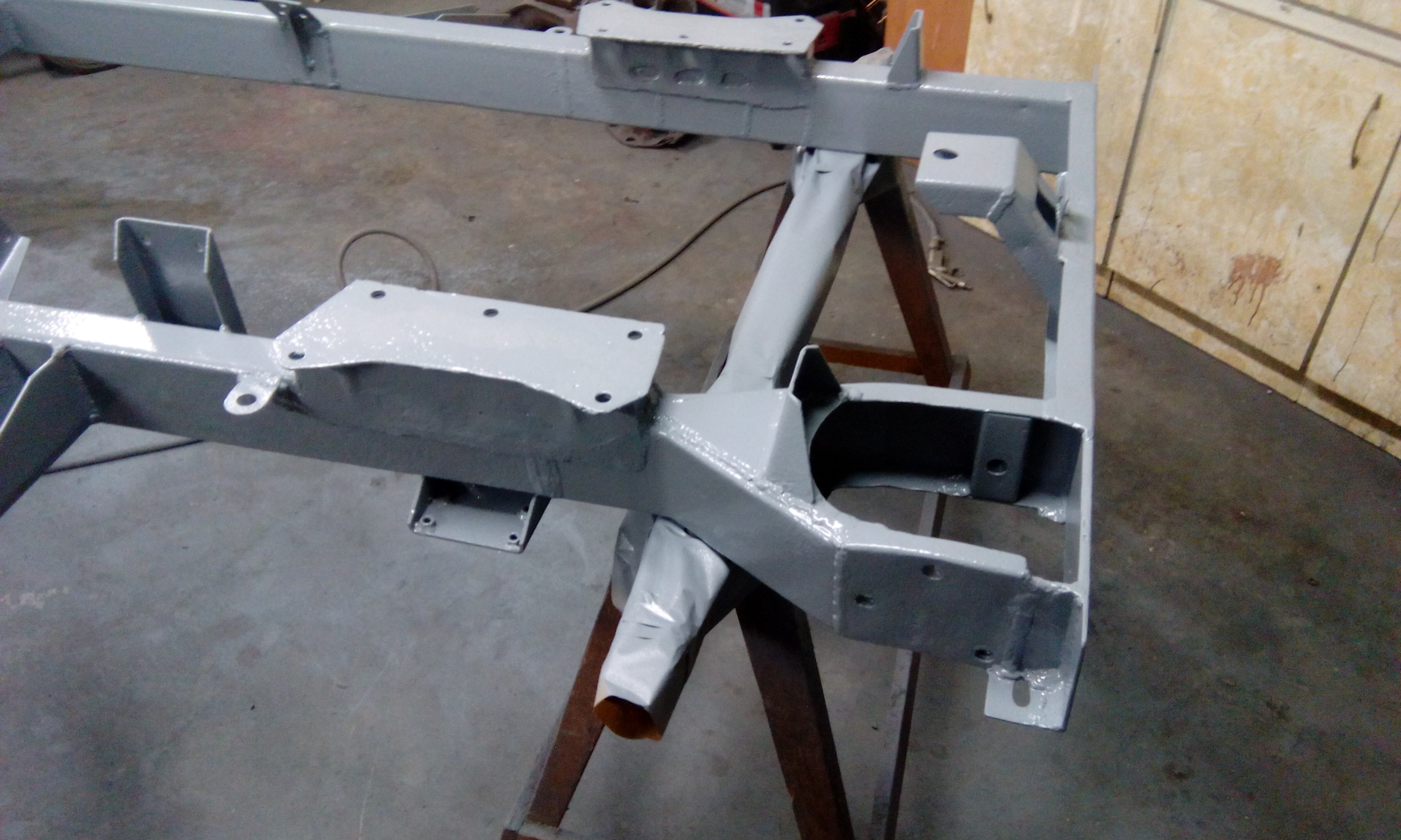

Komentarz: rama po śrutowaniu i w podkładzie epoksydowym
IMG_20161016_195203.jpg [ 897.24 KiB | Przeglądany 19184 razy ]
IMG_20161016_195213.jpg [ 993.87 KiB | Przeglądany 19184 razy ]

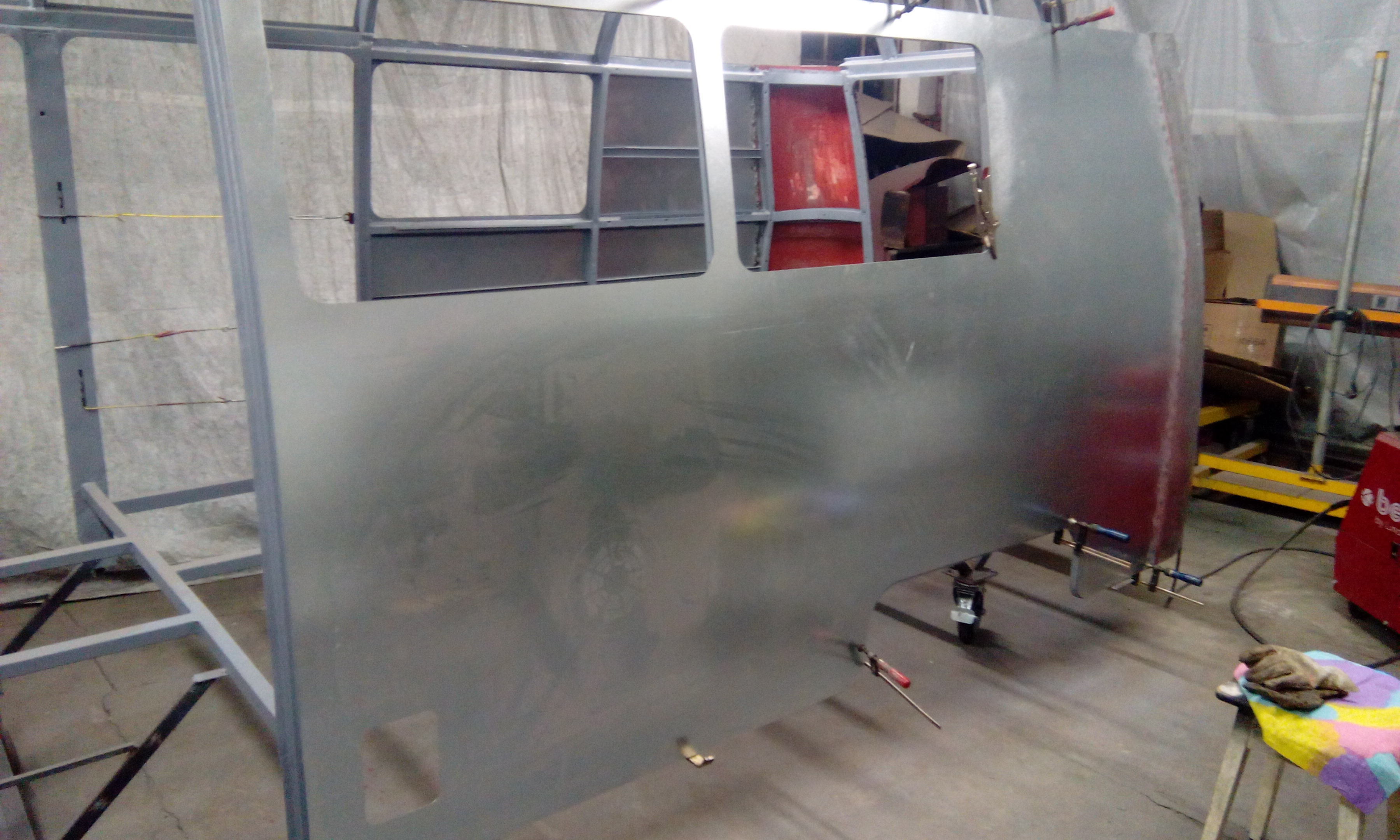

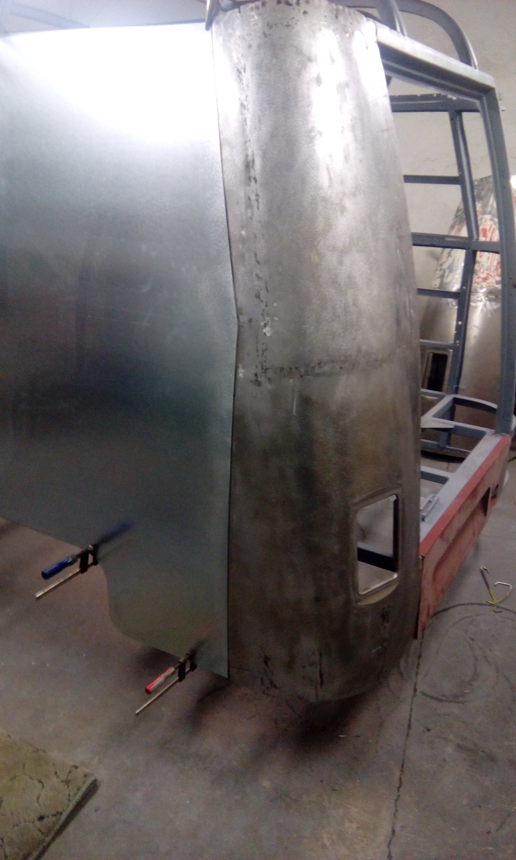

No no, "obdarta ze skóry" dostaje nową skórę :) Ciekaw jestem, jak to wyjdzie, czekam na dalszą relację! :)

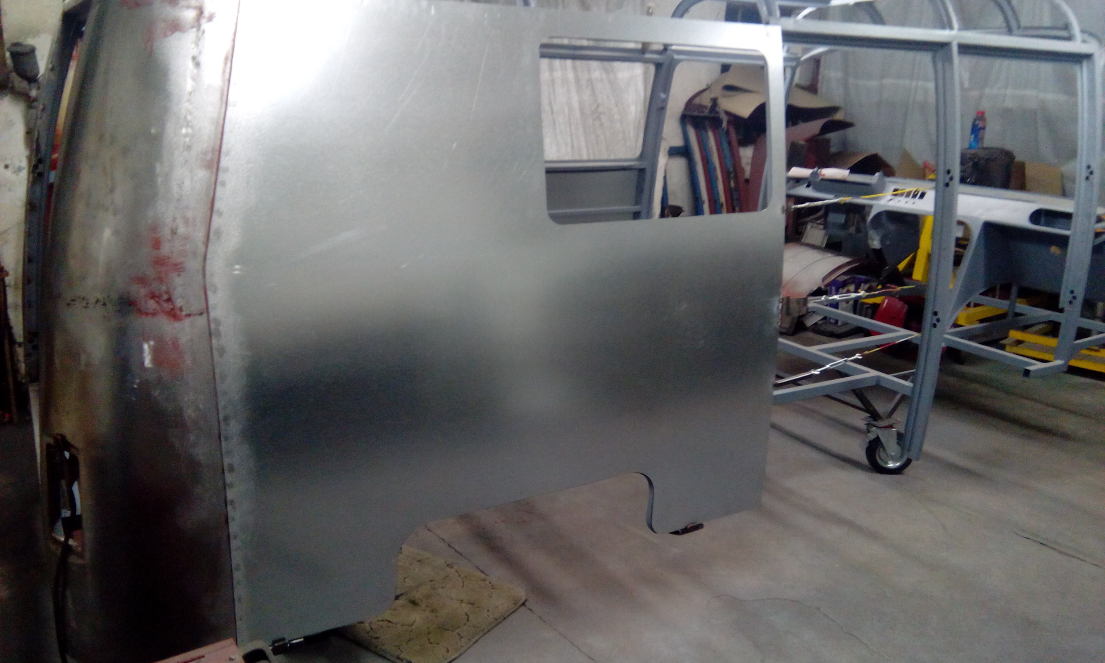

Jak wycinałeś otwory okienne?
Post: 29 listopada 2016, 21:35
Rejestracja: 28 marca 2016, 19:34
Posty: 35
Lokalizacja: UĆ
Pojazd: Nysa 522/5 Towos 1990
laserem ;)
Całe poszycia boczne są wykonane z blachy #1mm ocynk wyciętej na ploterze laserowym. Musiałem całe boki dokładnie pomierzyć i przerysować w AutoCadzie.
Sam też jestem ciekawy, na początku zakładałem, że projekt będzie mniej inwazyjny. A tu taka budowa...
Akcja reanimacja trwa, zdjecia nie są już super aktualne. Niebawem powklejam coś więcej.
