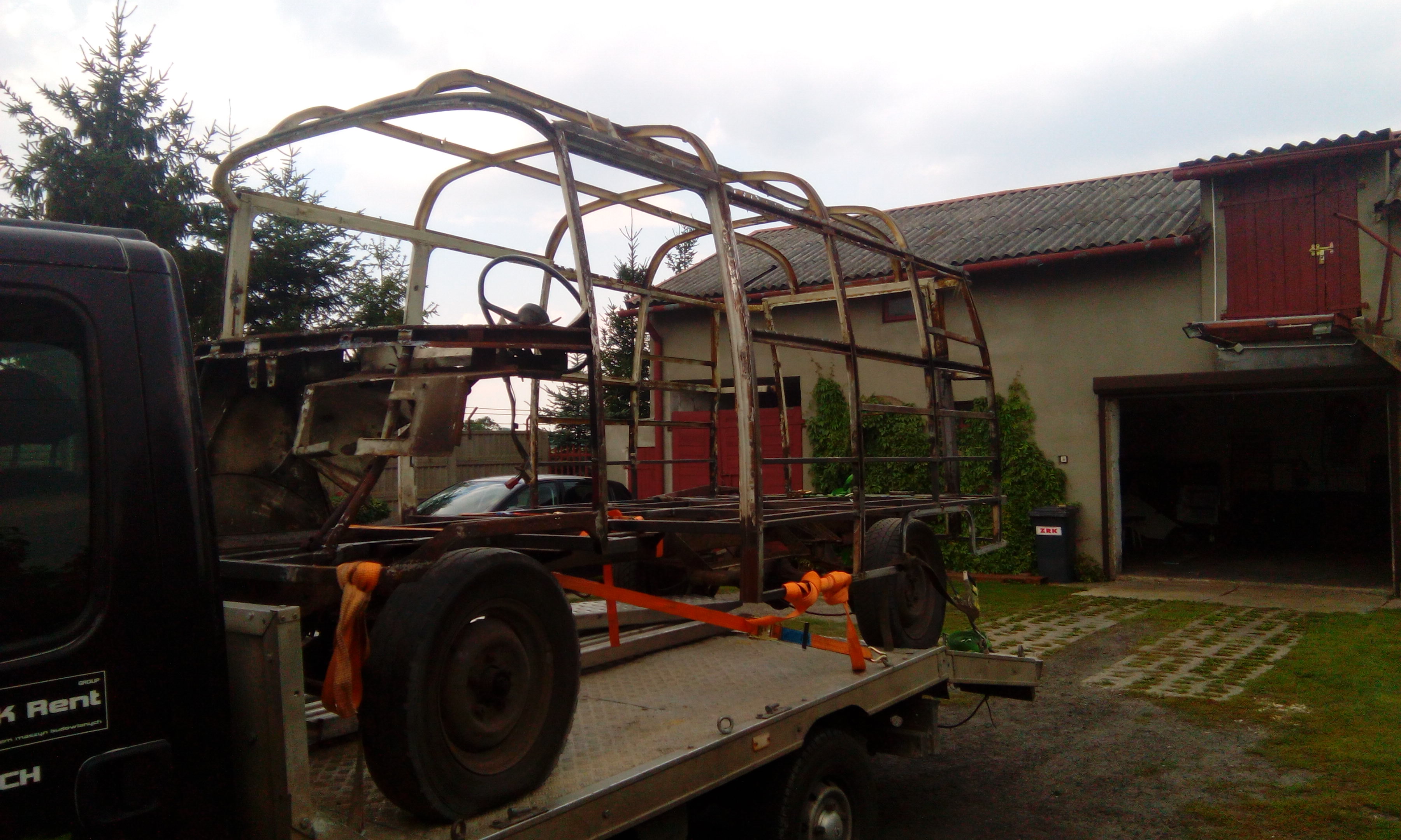

Temat ucichł, ale prace trwają....
Komentarz: pakowanie do piaskowania...
IMG_20160819_150604.jpg [ 1.1 MiB | Przeglądany 18756 razy ]
IMG_20160819_150612.jpg [ 1.04 MiB | Przeglądany 18756 razy ]
IMG_20160819_150628.jpg [ 1023.99 KiB | Przeglądany 18756 razy ]
Komentarz: ... i po piaskowaniu
IMG_20160823_162416.jpg [ 1.17 MiB | Przeglądany 18756 razy ]
IMG_20160823_162423.jpg [ 1.13 MiB | Przeglądany 18756 razy ]
Komentarz: rama po śrutowaniu i w podkładzie epoksydowym
IMG_20161016_195203.jpg [ 897.24 KiB | Przeglądany 18756 razy ]
IMG_20161016_195213.jpg [ 993.87 KiB | Przeglądany 18756 razy ]

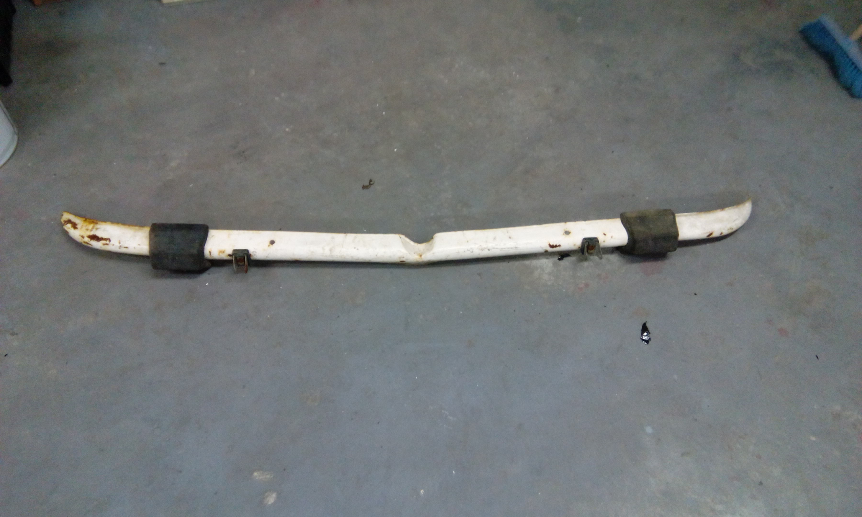

Komentarz: trafił się ładny zderzak ;)
IMG_20161026_212322.jpg [ 769.74 KiB | Przeglądany 18756 razy ]
IMG_20161108_203949.jpg [ 834.99 KiB | Przeglądany 18756 razy ]
IMG_20161112_200646.jpg [ 1000.62 KiB | Przeglądany 18756 razy ]
IMG_20161112_200701.jpg [ 850.49 KiB | Przeglądany 18756 razy ]
IMG_20161112_215528.jpg [ 899.37 KiB | Przeglądany 18756 razy ]
