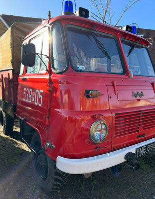

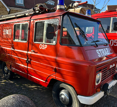

Witam. Sprawa Robura powoli się wyjaśnia, mysle ze jest jeszcz pare rzeczy do sprawdzenia, miedzy innymi cisnienie na cylindrach, jezeli ktorys z nich nie domaga to moze byc lipa. Ogolnie zawsze mi sie mi sie morda smieje jak ide porobic do niego, bo zawsze cos wyjdzie nowego:-) ale cala w tym zabawa :-). Co do Zuka, i podpowiedzi kolegow z wysmarowaniem go specjalnym srodkiem, to u nas znalazlem Owatrol Oil, pierdyknalem calego Zukasa i Robura tym srodkiem, ponoc zabezpiecza rdze przed wiekszym dzialaniem.. efekt... świecą sie jak psu jajca :-)

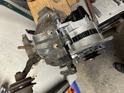

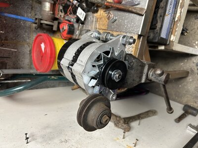

Czołem. Z racji tego ze tutaj w Uk nie znam nikogo kto regeneruję prądnice, a czasu mam bardzo mało do wyjazdu, kupilem juz nowy alternator. Nie bede wywalał starej pradnicy ani regulatora bo faktycznie warto zostawic oryginal, jak bede w Pl autem to zabiore do regeneracji. Co do pasowania nowego altka, to jakos to ogarne, podlaczenie elektryczne tez oryginalne zostawie. Jedyne co mnie kusi zeby zostawic altek to dodatkowe urzadzenia ktore mam zamontowane, czyli oryginalne webasto na pace i dolozony przeze mnie dźwig i sprezarka, co wszystko bierze sporo prądu. No pomysle jeszcze jak to zostawie na koniec.

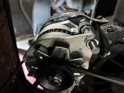

Własnie dzis skonczylem główny montaż nowego alternatora. Regulator i stare kable zostawie i zaizoluje na razie, w razie co. Troche bylo przerobek pod nowy altek, ale udalo mi sie to rozwiazac nawet calkiem dobrze. W weekend nowe kable i proba generalna :-)
