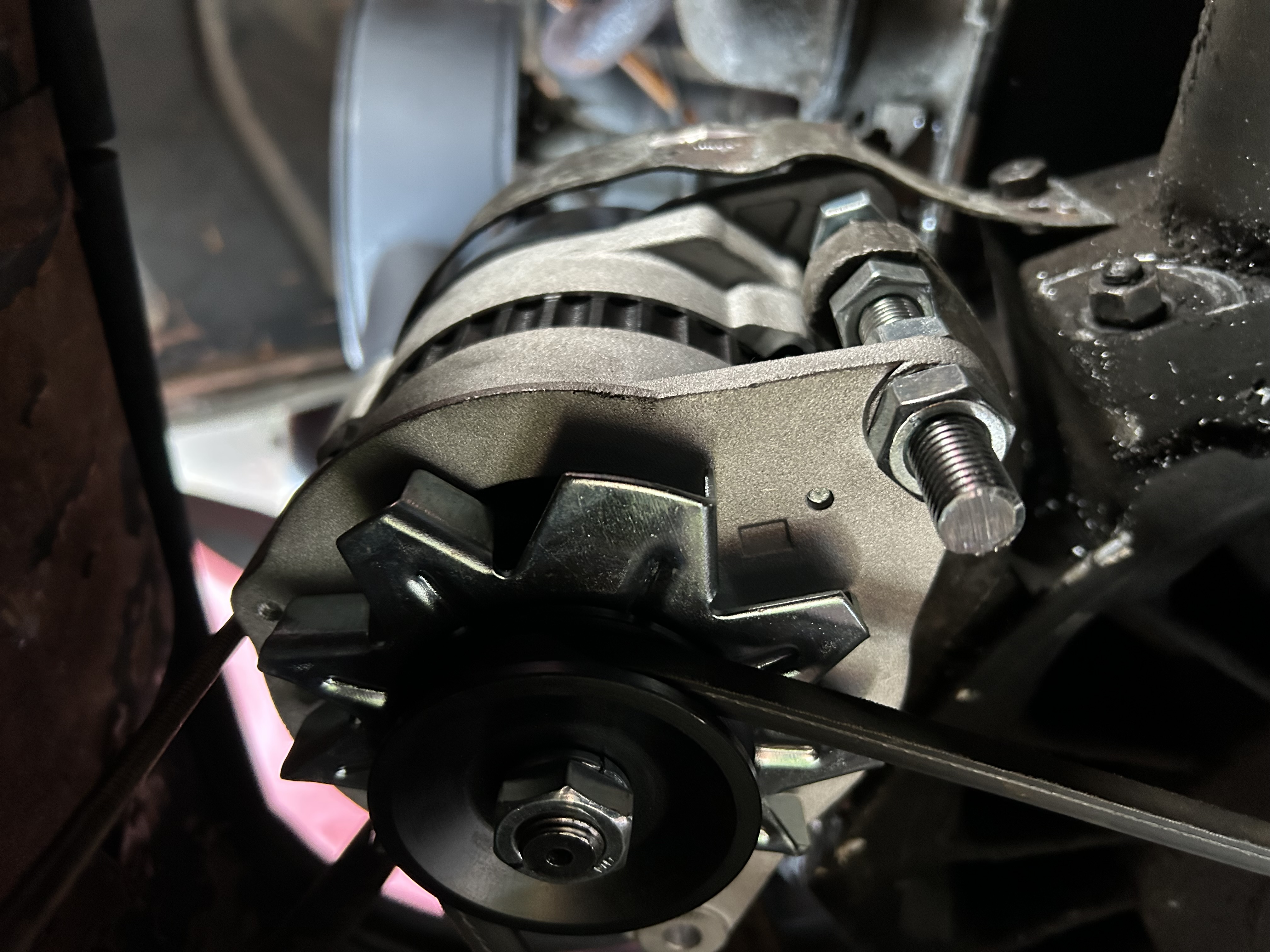

 Tytuł: Re: Robur
Post: 11 czerwca 2025, 20:53
Posty: 164
Pojazd: Żuk A151B
Własnie dzis skonczylem główny montaż nowego alternatora. Regulator i stare kable zostawie i zaizoluje na razie, w razie co. Troche bylo przerobek pod nowy altek, ale udalo mi sie to rozwiazac nawet calkiem dobrze. W weekend nowe kable i proba generalna :-)

 Tytuł: Re: Robur
Post: 15 czerwca 2025, 20:23
Posty: 164
Pojazd: Żuk A151B
Ok, mała aktualizacja.. po wielu godzinach udalo mi sie zmienic prądnicę na alternator.
Nie było łatwo po pierwsze z racji tego ze altek z chin z innym kolem na pas, a po drugie strasznie duzo kabli oryginalnie podlaczonych do regulatora.
Chyba zostane przy alternatorze, waży ze 2 kg, oryginalna pradnica ok 20kg.
Takze ten rozdział mam juz za sobą:-) tak jestem ciekaw co mialy 266 stary montowane oryginalnie i czy ten sam problem go dopadł w dzisiejszych czasach:-) pozdro Żukasy!
