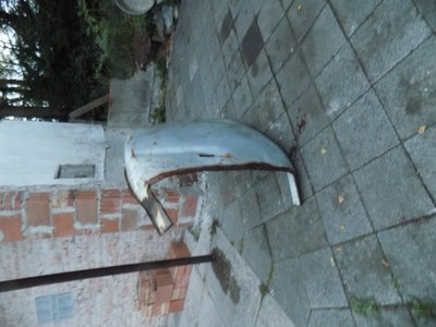

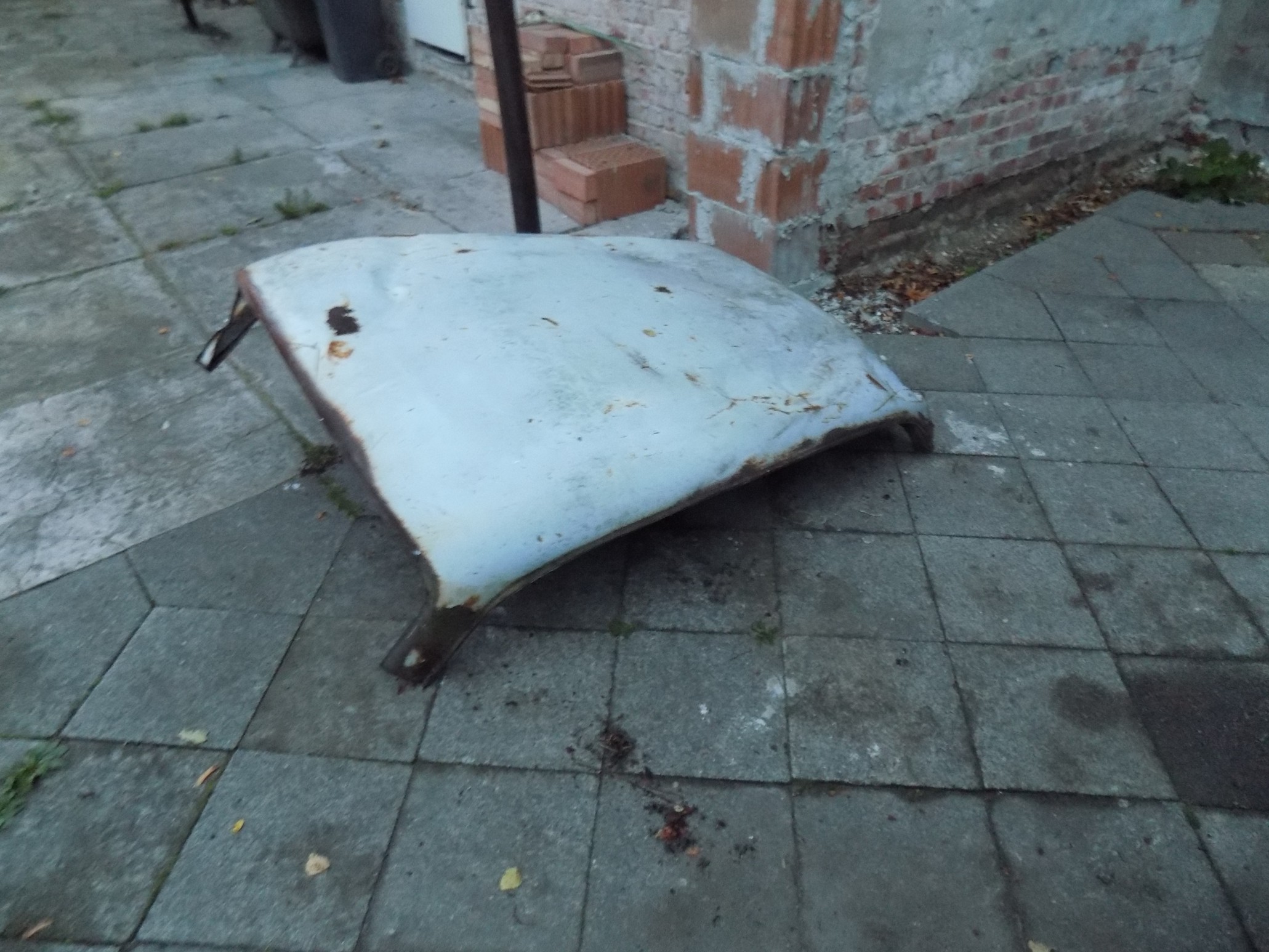

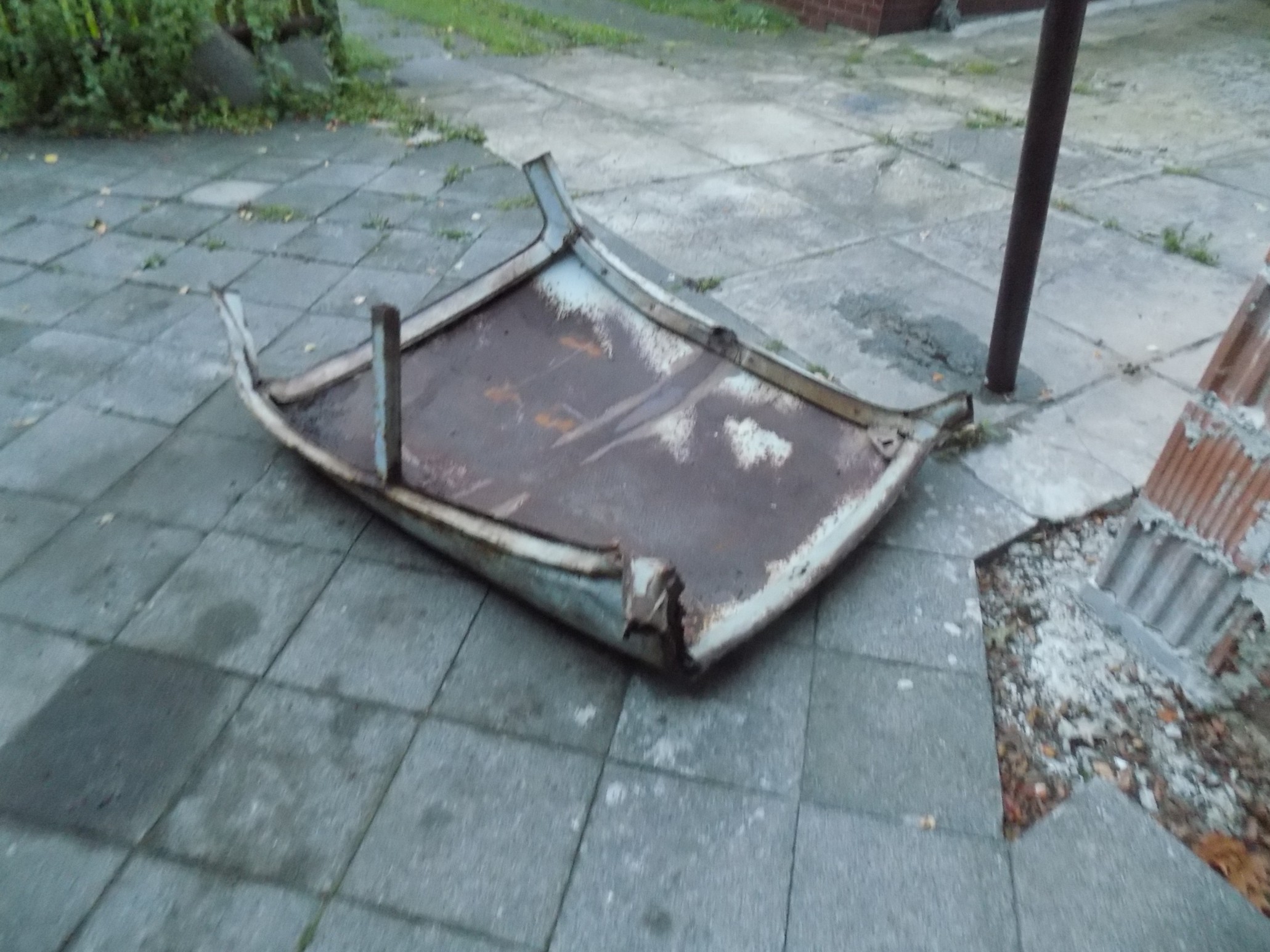

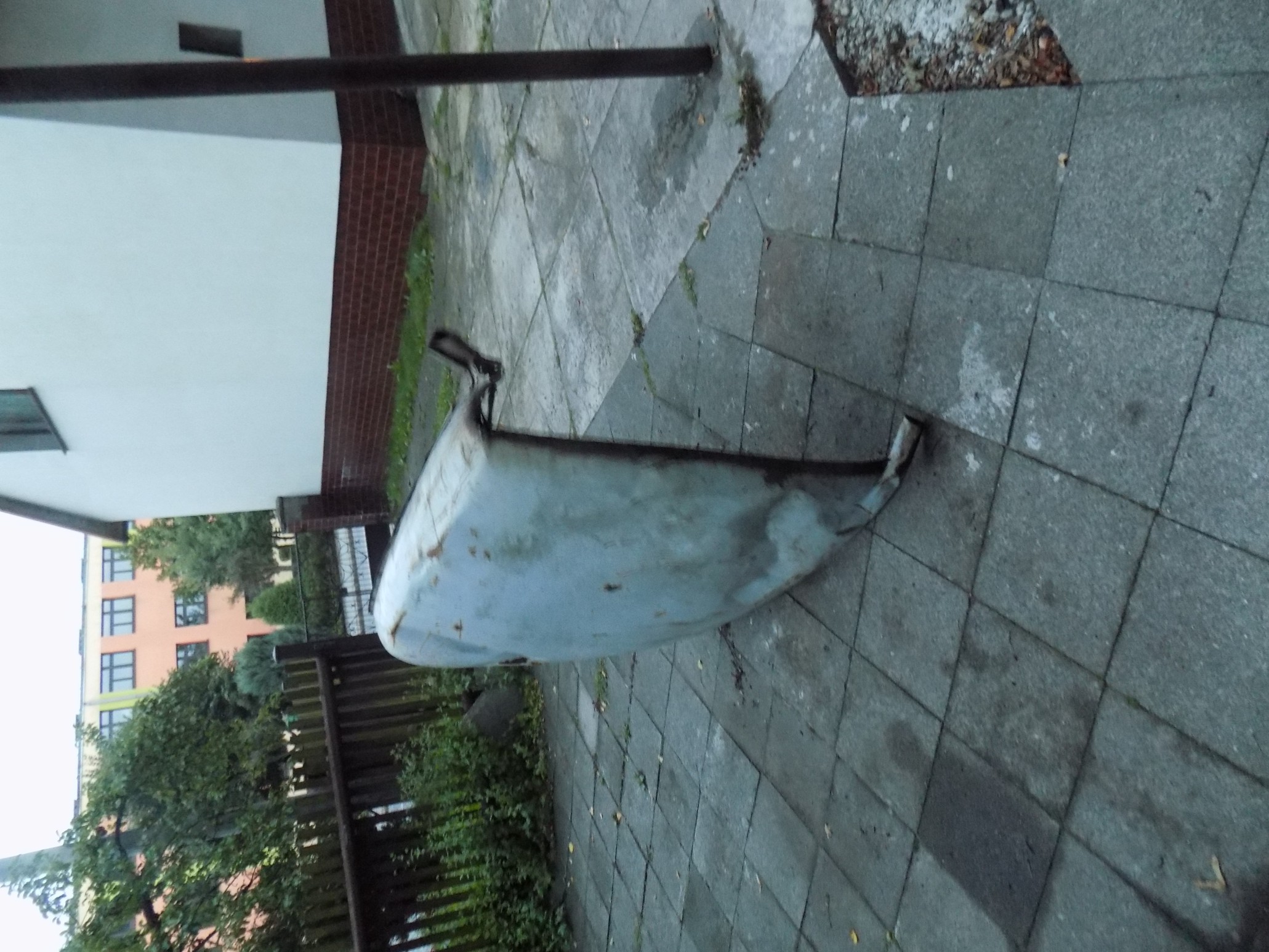

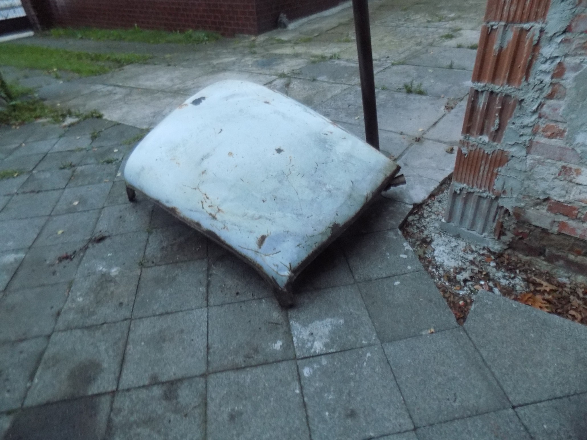

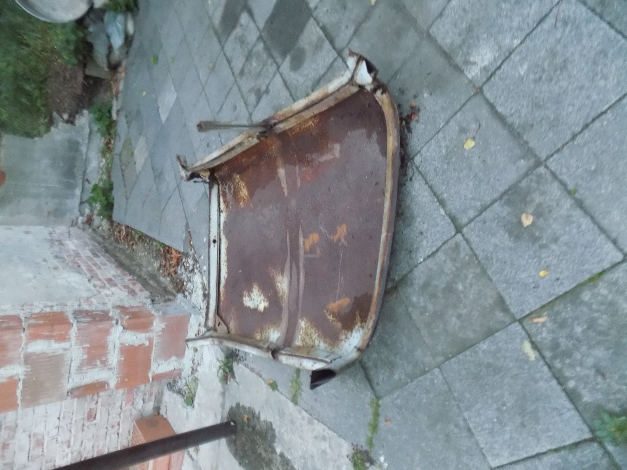

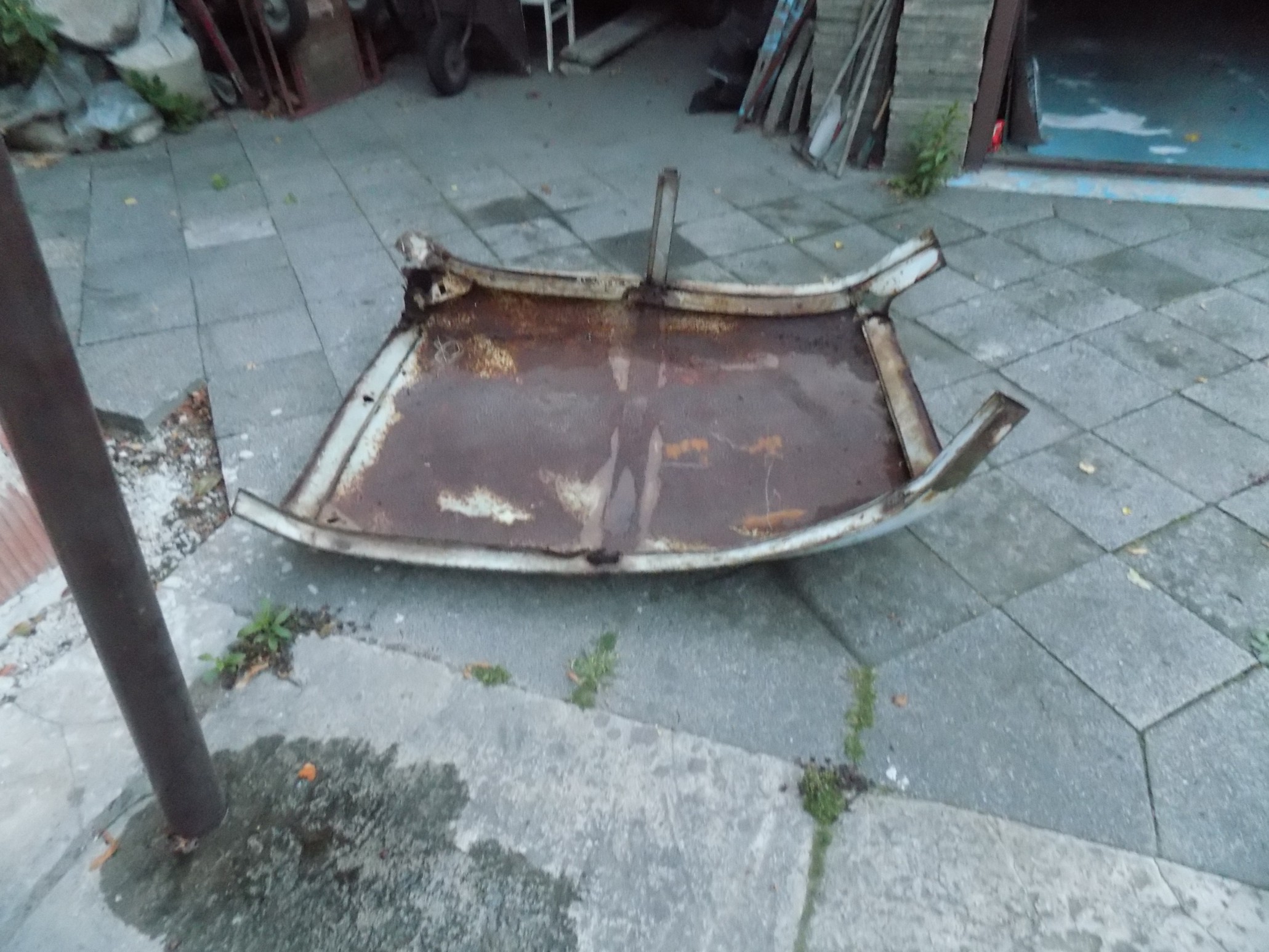

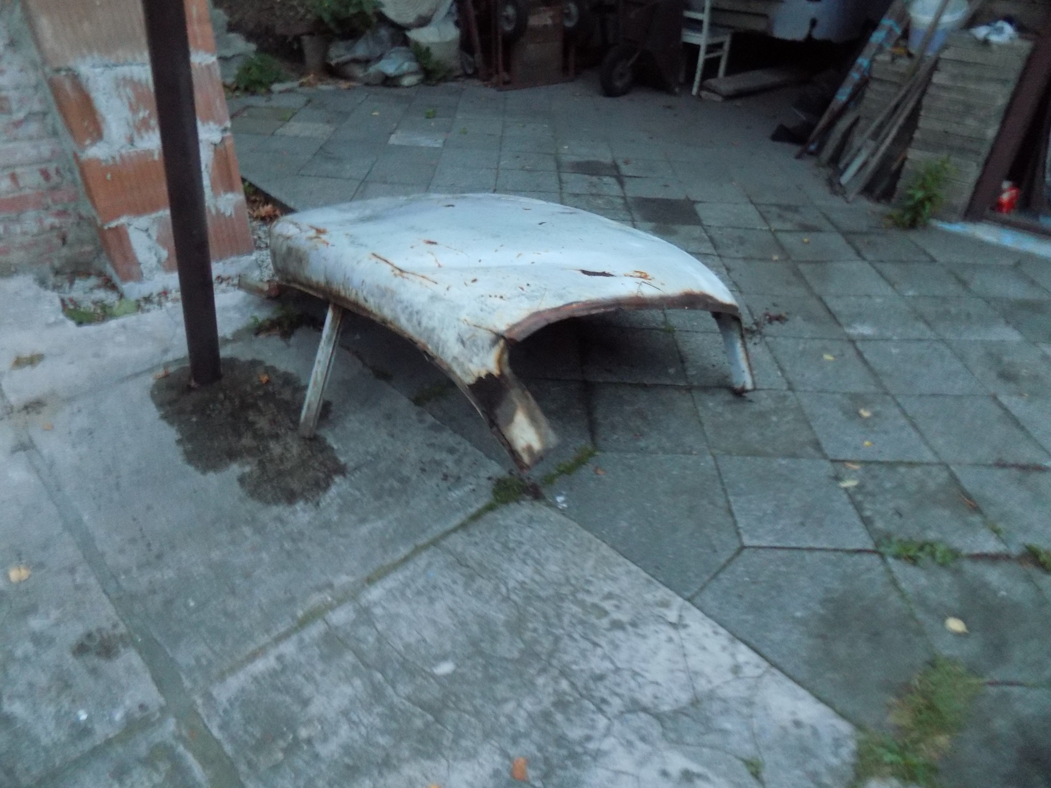

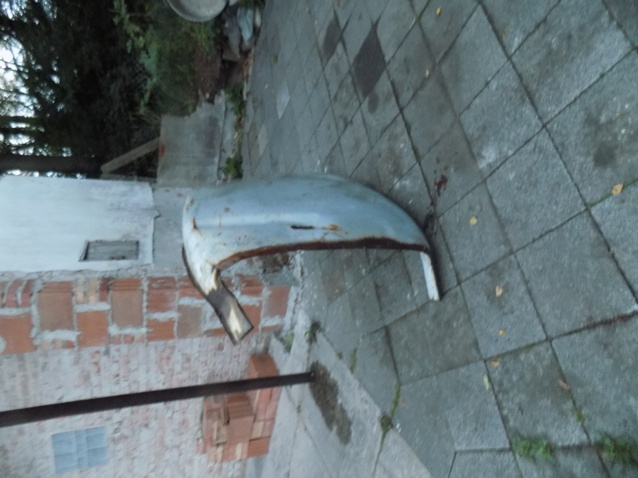

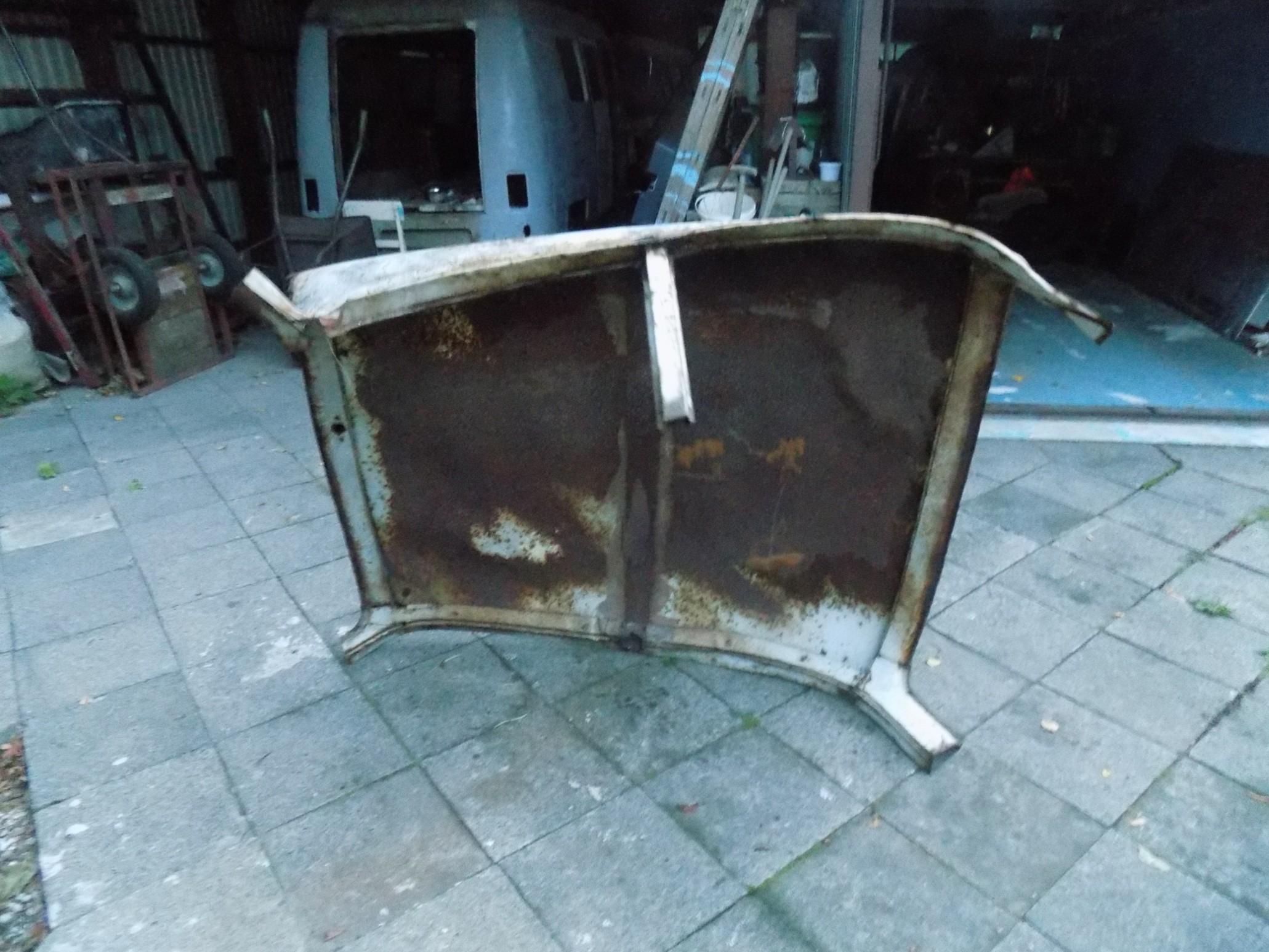

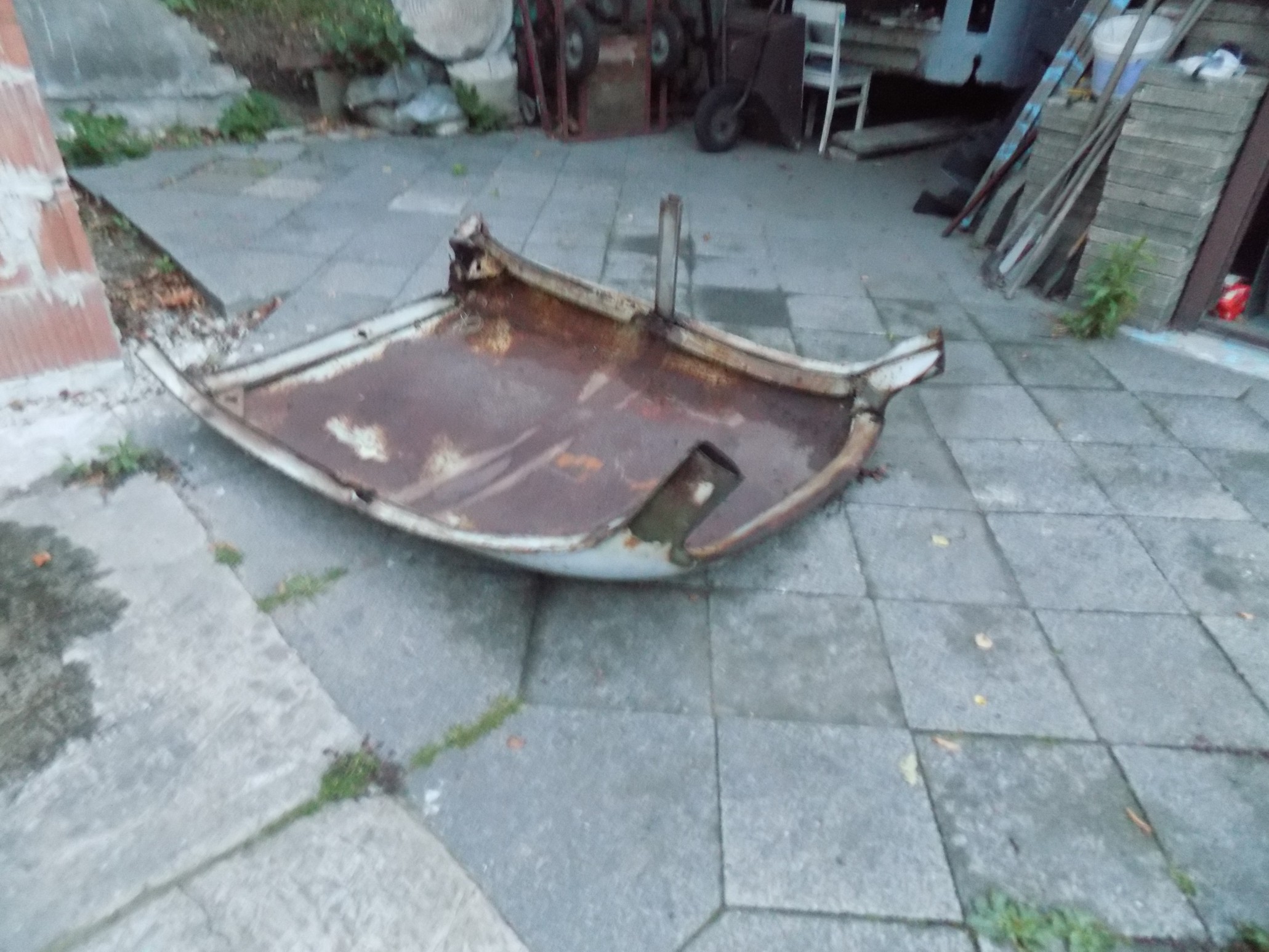

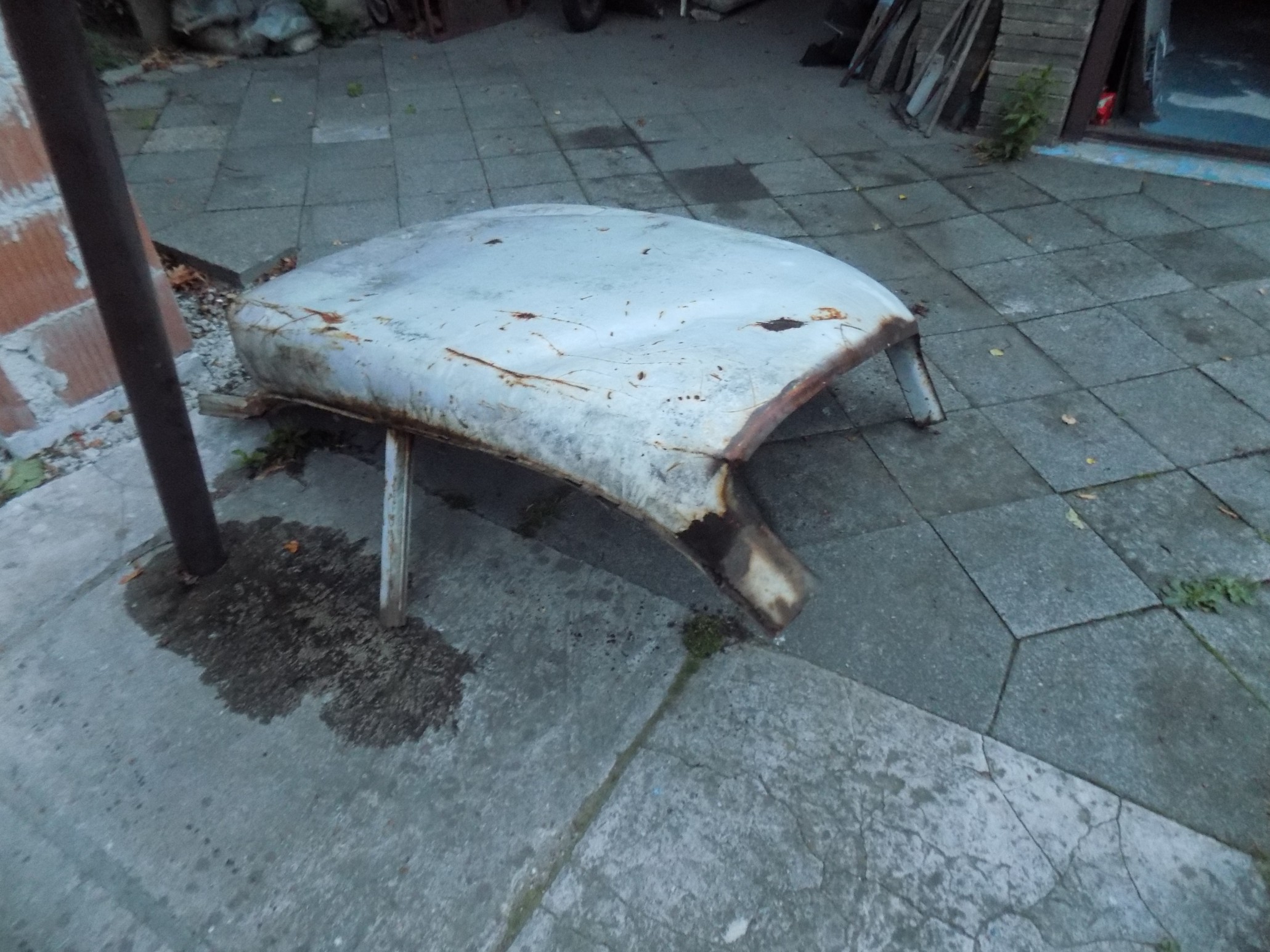

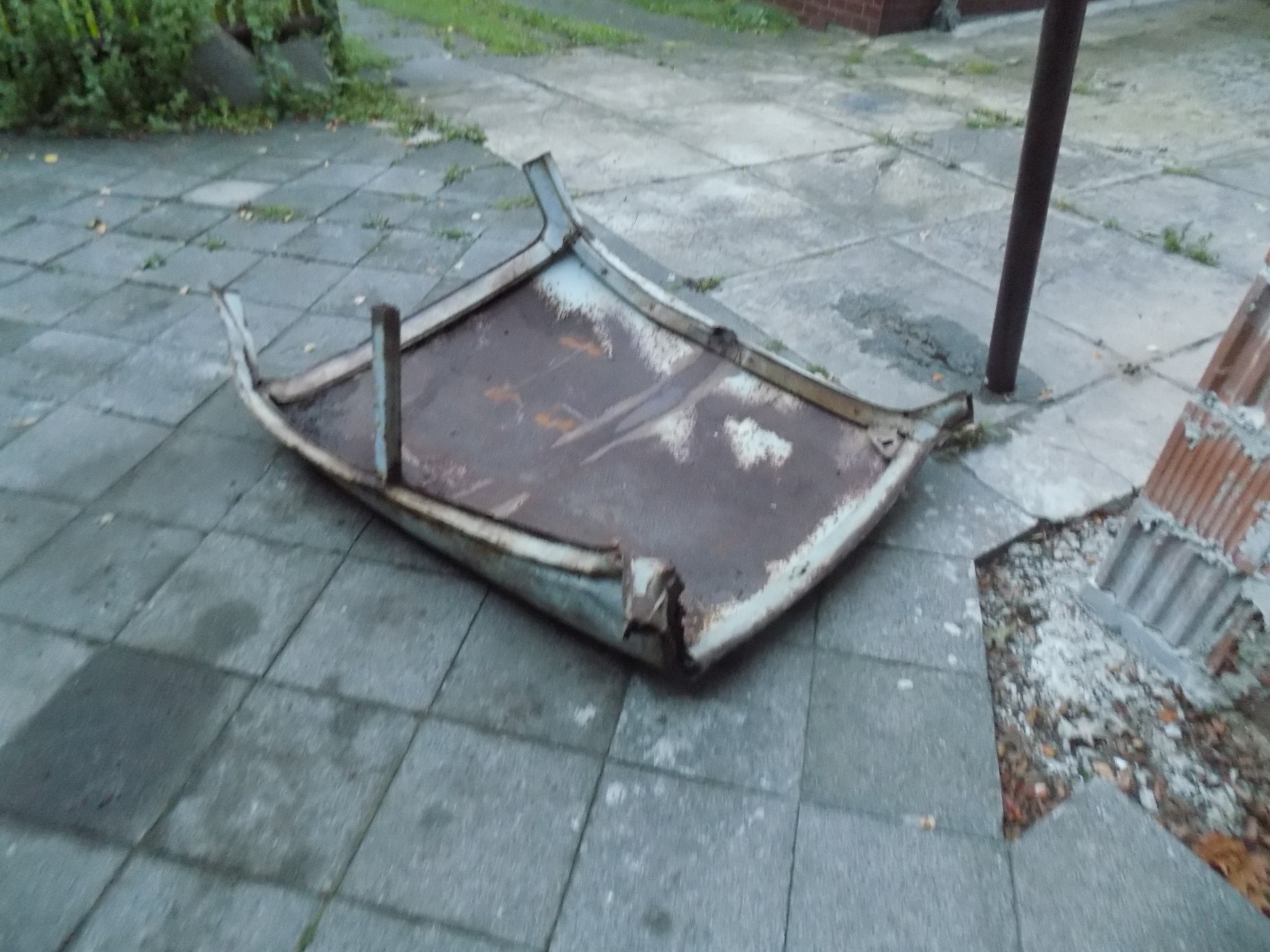

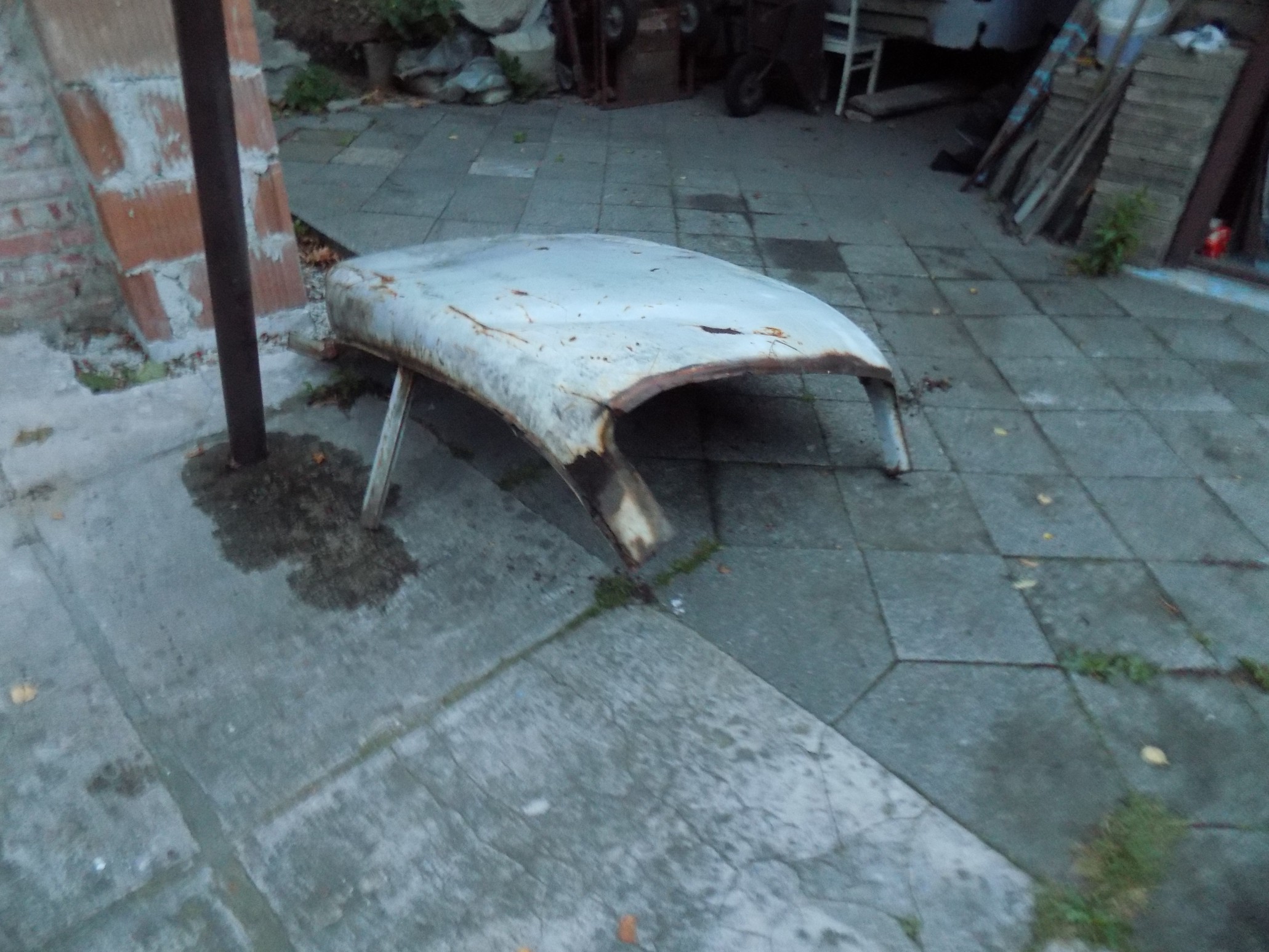

Ostatnio zdobyłem do mojej syrenki kilka "fantów". Największym elementem jest ten dach.
Tak - wiem doskonale, że jest to na 1000% wrak w sensie jako cały dach i w całości na "przeszczep" do auta się nie nadaje, ale po dokładniejszych oględzinach ma jeszcze kilka zdrowych miejsc, które można z niego wyciąć i wstawić w formie "łatek" w dachu mojej Syrenki 102
Chyba łatwiej wyciąć gotowy zdrowy wyoblony kawałek z takiego trupka niż próbować "ulepić" go z nowej, ale całkowicie płaskiej blachy...
Czy kawałek prawego tylnego słupka da się wstawić w miejscu lewego przedniego?
Kawałek wyoblonego łuku z tego dachu chcę też wstawić do maski w Nysie jako łatkę, ale to już w innym temacie...
Za cały dach dałem 10zł, ale dostałem jeszcze parę fantów i same fanty były więcej dla mnie warte, jak te 10zł :wink: Więc wycieczka rowerem się opłaciła :wink:

Znalezisko samo w sobie jest fajne, ale w sumie jego wartość użytkowa jest bardzo niska... Na zdjeciach widać, że dach jest dość mocno skorodowany, co będzie uniemożliwiało jego powtórne wykorzystanie, nawet w kawałkach... Prościej i szybciej będzie dorobić elementy dachu z arkuszy blachy, niż wycinanie, przekładanie, wspawywanie wątpliwej jakości materiału... Przemyśl to przede wszystkim pod względem... kasy. :) Wolisz, żeby blacharz męczył się 3 godziny, żeby wstawić "oryginalną" blachę, czy wolisz, żeby w ciągu godziny dorobił brakujący fragment w Syrence? :wink: Odpowiedź chyba jest prosta :)
A tak poza tym, ale nie traktuj tego absolutnie jako "atak" skierowany w Twoją stronę :wink: Z jakiego powodu zdecydowałeś się na dodanie tylu zdjęć przedstawiających ten sam dach? Myślę, że w zupełności wystarczyłoby wybrać z tych które dodałeś kilka - nie wiem - 2-3 zdjęcia, które będą dobrej jakości i które w zupełności wyczerpałyby temat. :wink: Twój temat stałby się przy okazji dużo bardziej atrakcyjny dla przeciętnego odwiedzającego.

Sądziłem , że mój "próg" przydatności złomowej mam i tak nisko ustawiony, ale jednak przebiłeś mnie i to mocno. :) W sumie nie wiem co powiedzieć po obejrzeniu tych zdjęć. Z drugiej strony jeśli chodzi o koguty sygnalizacyjne, to w ogóle "próg" przydatności dla mnie nie istnieje. Biorę wszystko jak leci i z niejednego sita udało się coś ulepić, ale to inna bajka.
Mimo wszystko zalecam minimum dwumiesięczną "kwarantannę" od wszelkiej maści złomowisk i krzaków :)

Jeśli chodzi o czyszczenie z powierzchownej rdzy to ten dach to pikuś w porównaniu z tym, co już przeszedłem w tym roku choćby reanimując pewnego Forda i z Fordem jest teraz super, wiec czemu i z Syrenką się nie pogimnastykować? :wink:
PS przez 10 lat zimowego jeżdżenia ruda nie wyłaziła w Fordzie, wiec chyba umiem dobrze czyścić złomy? :wink:
Mówię rzecz jasna o bardzo małych łatkach odciętych z tego trupka - np załataniu kawałka słupka, ale to jak mówię... Narazie wolę mieć tyle gratów, że z czego wybierać i najwyżej wywalić to w całości, jeśli dorwę co lepszego...
Ten dach należał do tego samego właściciela, co moja Syrena 102 (miał kilka Syrenek) i pochodzi z rozbitej jakieś 30 lat temu w karambolu Syrenki. Tyle tylko z niej do dzisiaj zostało...
Dorwałem też do tej Syrenki fanty w o niebo lepszym stanie i to elementy charakterystyczne dla modelu 102!!! Wolno, ale systematycznie ją kompletuję.
Chciałem zrobić ją zewnętrznie trochę "z patyną" bo głównie pamiętam zdezelowane Syreny, a nie to, co widzę dzisiaj na zlotach - egzemplarze idealne, ładniejsze jak z fabryki. Bardziej realna była by dla mnie w stylu filmu "Nie lubię poniedziałku" albo "Brunet wieczorową porą" 8)
