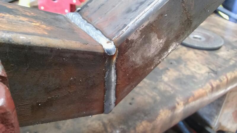

Zagoniłem miga do roboty. Maszyna jest tak zaj... Że moja babcia uleje zawodowy spaw. Polecam :)
rps20160225_085852.jpg [ 43.71 KiB | Przeglądany 14853 razy ]

Jakim drutem spawasz?
Post: 25 lutego 2016, 10:14
0,8

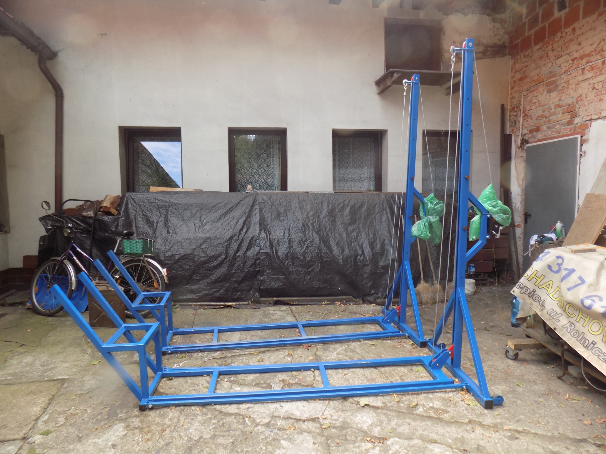

Komentarz: Podnośniki po zmontowaniu.
W celach transportowych są one rozbierane na 2 części: tą pionową z wyciągarką oraz tą poziomą "z krzesełkiem" i "gondolą". Wszystko jest łączone śrubami, zakłada się odpowiednio linę stalową wokół bloczków - wszystko ma być zmontowane jak na tym zdjęciu!

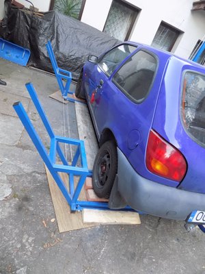

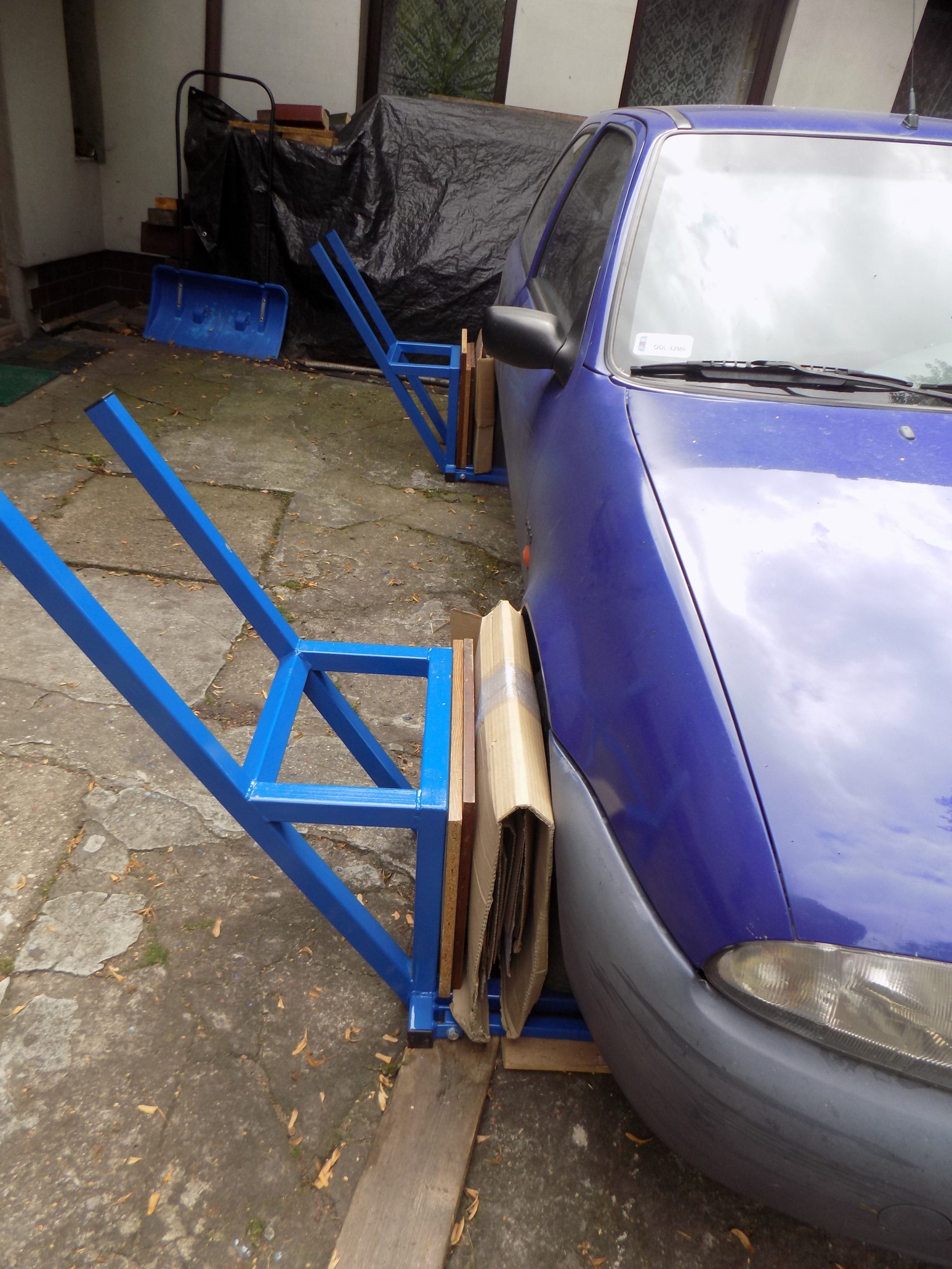

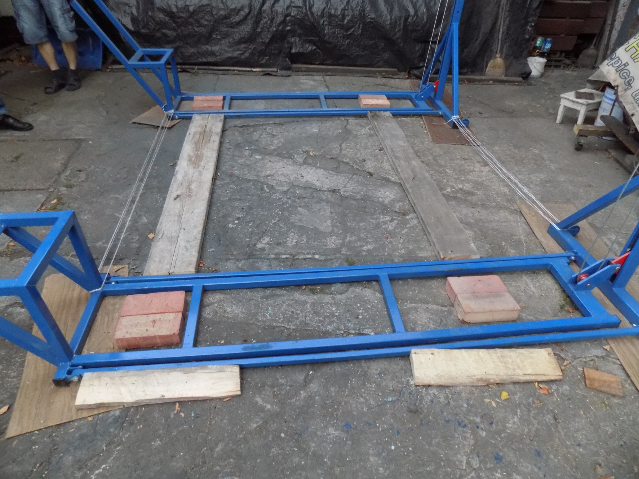

Komentarz: Wszystkie klocki, sznurki i cegłówki rozłożone wokół podnośników nie znalazły się tam przypadkiem - to już akurat mój pomysł. Chodzi o to, żeby auto podczas wjeżdżania na podnośnik nie "wpadało" kołami gwałtownie w otwory w których ma się docelowo znaleźć - bez tego wszystkiego miałem spory problem z wjeżdżaniem i wyjeżdżaniem z podnośnika. Auto nie tylko jedzie po belkach, ale i stwarzają one stabilny dystans między podnośnikami. Dzięki sznurkom, którym związałem ze sobą oba podnośniki - nie ma ryzyka, że się one rozsuną podczas wjazdu/wyjazdu auta i uderzą w bok pojazdu
02.jpg [ 746.67 KiB | Przeglądany 12876 razy ]

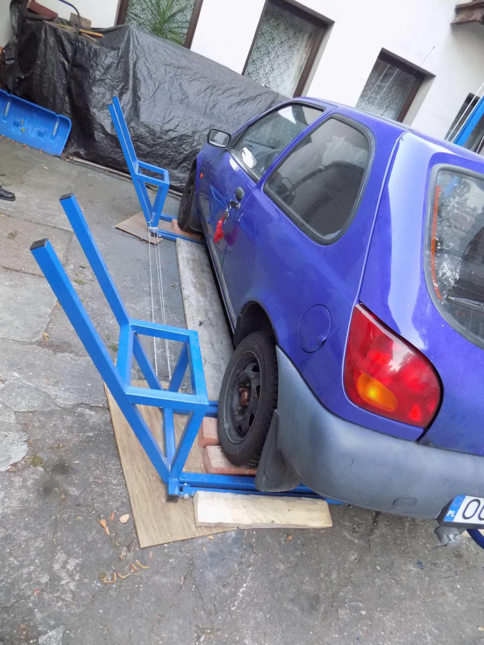

Komentarz: Wjechałem na urządzenie przy zachowaniu bezpiecznej odległości od konstrukcji (odległość między kołami, a konstrukcją "wypełnię" płytami wiórowymi i "poduszkami" z kartonu. W przypadku Nysy powinny one ochronić te "wąsy" w felgach od kołpaków przez wygięciem) Kluczyki w drzwiach to specjalnie do zdjęcia zostawiłem ;) z adnotacją "nie zapomnijcie dokładnie pozamykać wszystkich drzwi (i włazów) zanim zaczniecie przechylać wóz na bok, bo takie niekontrolowane otwarcie z przewróconego auta może się źle skończyć ;) no i wcześniej wyjmijcie ze środka wszystkie luźne przedmioty (żeby szyb nie wybiły)
03.jpg [ 736.52 KiB | Przeglądany 12876 razy ]
Komentarz: Po wjechaniu na podnośnik zawsze zostanie odstęp pomiędzy kołami auta, a konstrukcją na której się one oprą. W tą przestrzeń wkładałem w formie dystansów: kawałki płyt wiórowych oraz "poduszki" zrobione z dużej ilości tektury falistej owiniętej streczem - dzięki temu nie ma ryzyka porysowania felg, a samochód po podniesieniu nie przesunie się zbyt blisko podnośnika (co by stwarzało ryzyko porysowania boku podczas późniejszego zjeżdżania z podnośnika)
04.jpg [ 667.15 KiB | Przeglądany 12877 razy ]

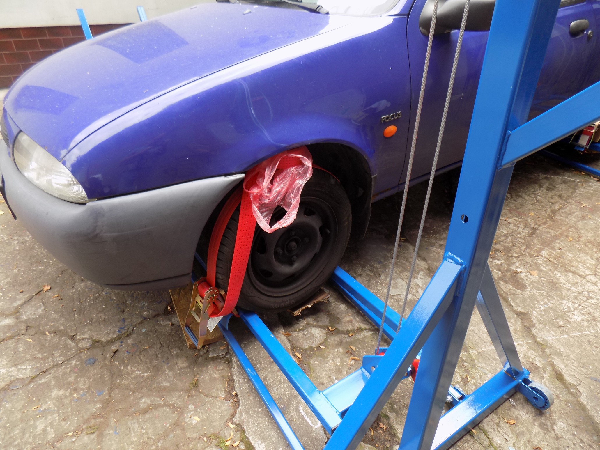

Komentarz: Koła znajdujące się od strony dźwiganej w górę lepiej przywiązać taśmami do transportu aut na lawetach do podnoszonej ramy "gondoli" - dzięki temu nie ma żadnego ryzyka, żeby podniesiony samochód się "odkleił" od podnośnika i "przeleciał" przez niego dachując
05.jpg [ 708.76 KiB | Przeglądany 12877 razy ]

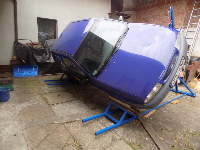

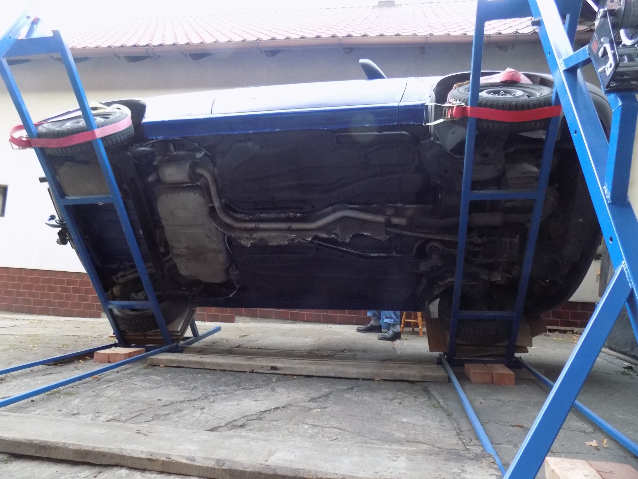

Komentarz: Auto mogę przechylać w sposób kontrolowany i bez ryzyka dachowania - dzięki wyciągarkom linowym (firmy DRAGON WINCH). Przechył pojazdu jest ograniczony do 60 stopni (dalszy przechył nie jest możliwy) dzięki czemu nie trzeba spuszczać oleju, paliwa ani wyjmować akumulatora z auta. Podczas prac przy aucie pojazd nie wisi na linach, ale na czerwonych stalowych zawleczkach, które się wkłada w maszty podnośnika
06.jpg [ 716.79 KiB | Przeglądany 12877 razy ]

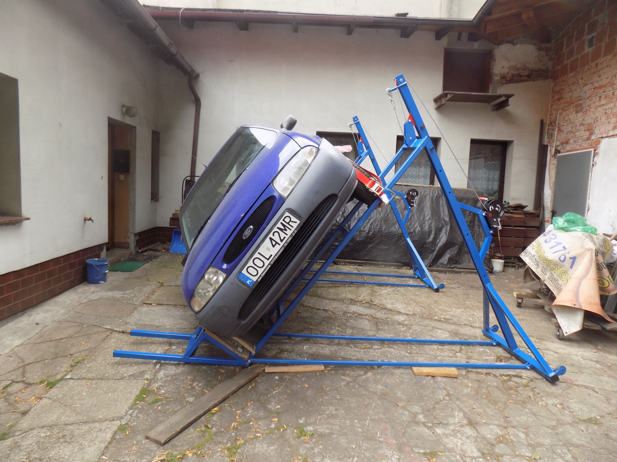

Komentarz: Tutaj widać, jak rozkłada się ciężar przechylonego auta (na powierzchni boków felg) oraz konstrukcję ograniczającą przechył do 60 stopni
07.jpg [ 183.16 KiB | Przeglądany 12877 razy ]

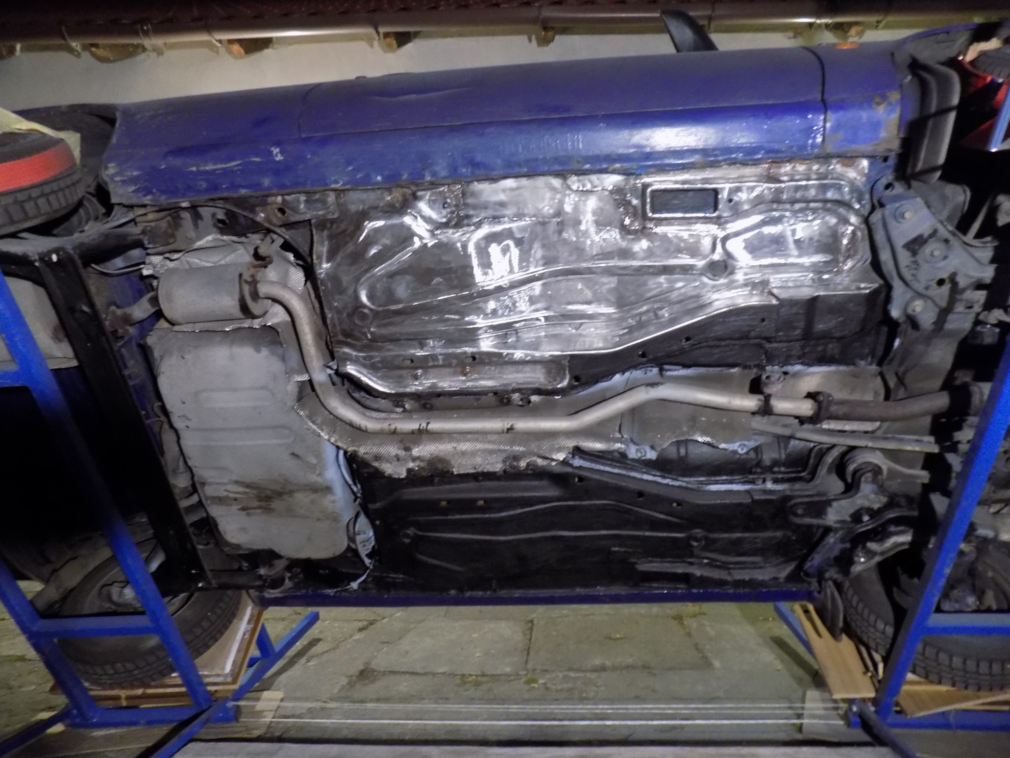

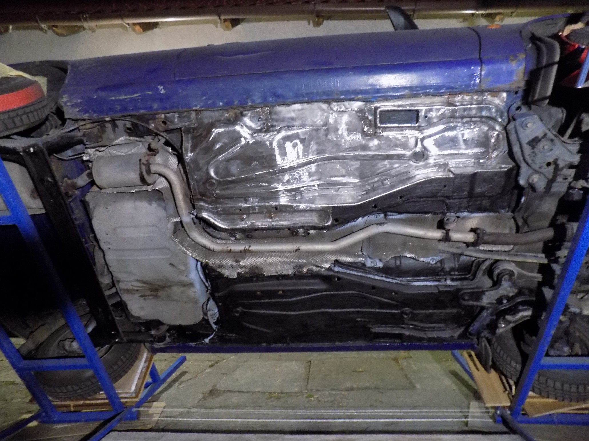

Komentarz: Dostęp do podwozia NIEOGRANICZONY. Dostęp do okolic obu osi - prawie nieograniczony - tutaj zdarłem rdzę z tylnej osi kątówką pomimo tej całej konstrukcji podnośnika
08.jpg [ 632.28 KiB | Przeglądany 12877 razy ]
