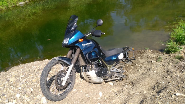

a to star w trakcie udzielania bratniej pomocy czeskiemu turyście dla którego motocykla polska rzeka okazała się zbyt głęboka a dno muliste :wink:

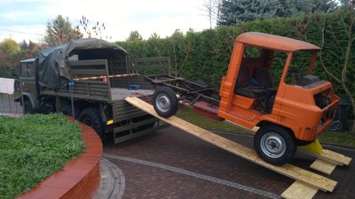

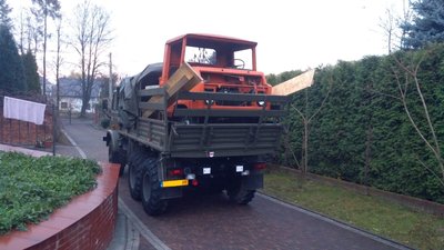

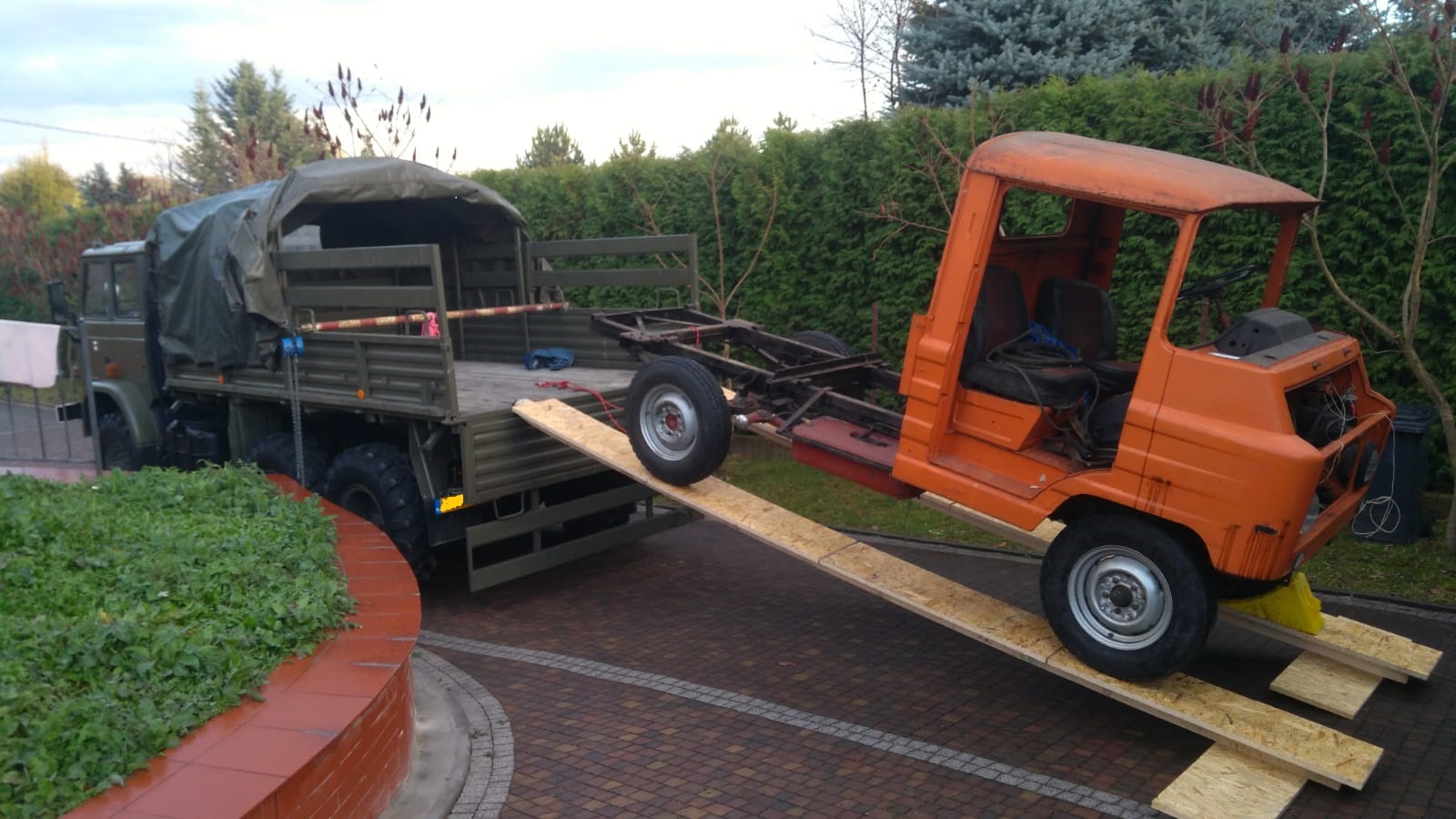

poniżej kilka zdjęć z przeprowadzki żuka pod nowy adres :wink: Może tam będzie mu lepiej :?: i szybciej wróci do pełnej kondycji :D
Do akcji przewozu wykorzystany star, żuk pięknie zmieścił się na pace
:D
IMG-20191109-WA00000000000000000001.jpg [ 265.98 KiB | Przeglądany 18193 razy ]
IMG-20191109-WA0000000000000010.jpg [ 305.72 KiB | Przeglądany 18193 razy ]
IMG-20191109-WA0000000000000005.jpg [ 305.17 KiB | Przeglądany 18193 razy ]

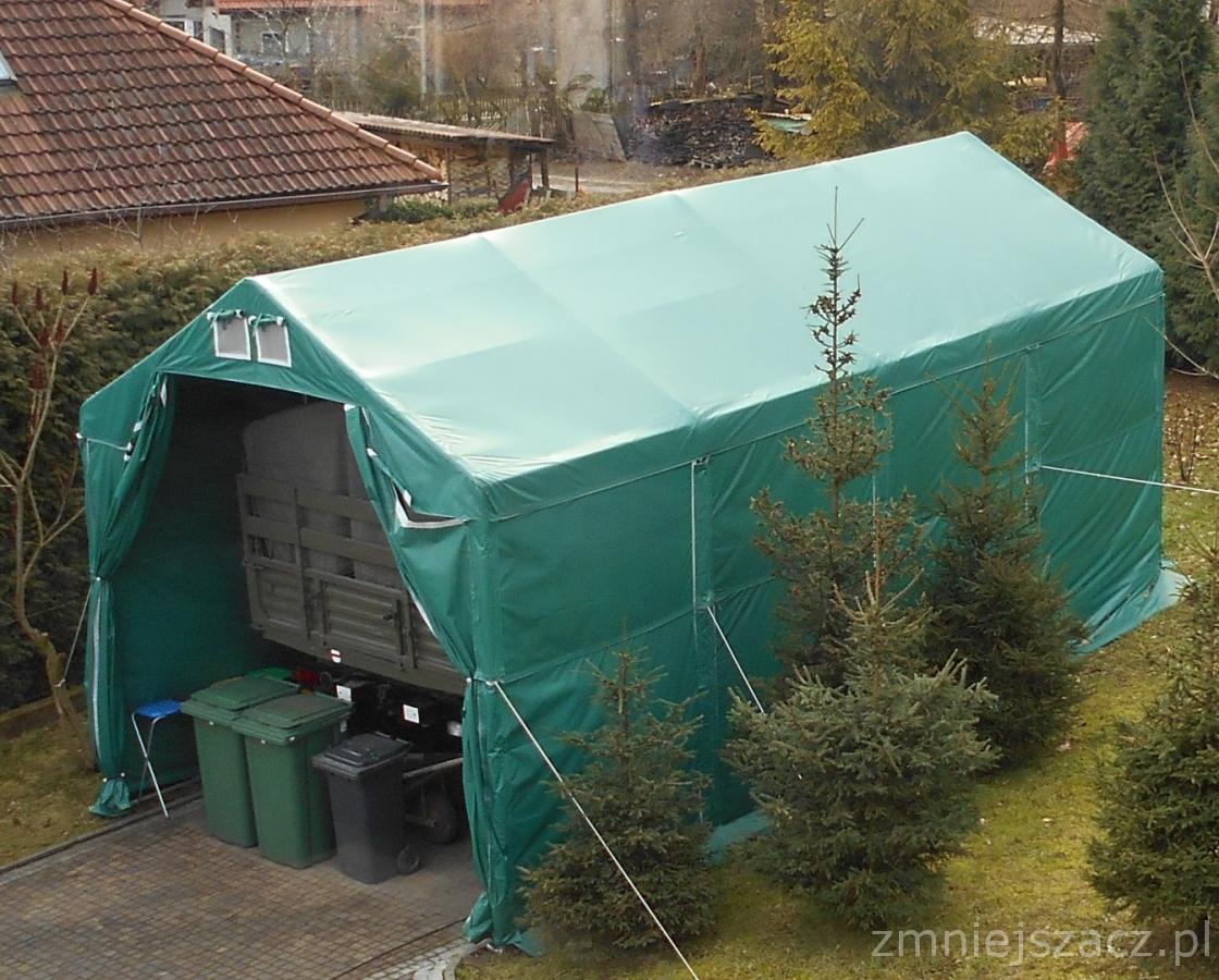

po kilku miesiącach eksploatacji wiaty ( szklarni :wink: ) jako miejsca postojowego dla stara 266 można już pokusić się o wyciągnięcie pierwszych wniosków :D
1. ze wszech miar słuszną była decyzja o przeróbce i wzmocnieniu kotwienia konstrukcji wiaty do podłoża - po wczorajszych ( naprawdę solidnych ) wichurach nie widać uszkodzeń i jakiś innych negatywnych skutków dla konstrukcji ale nie wiem co by było przy fabrycznym kotwieniu które wyglądało wyjątkowo rachitycznie i słabo
2. powłoka materiałowa również nie uległa uszkodzeniom wiatrowym i wygląda dobrze, wszystkie szwy uchwyty, oczka, zamki itp trzymają się bardzo dobrze
3. pokrycie wiaty jest wodoszczelne i nie ma problemu przedostawania się do środka wody deszczowej nawet podczas bardzo silnych i długotrwałych opadach,
4. jako wyraźny minus należy wskazać występujące przy zamkniętej wiacie wykraplanie się wilgoci od wewnątrz na połaci dachowej w chłodne dni i to pomimo maksymalnie odsłoniętych (przewidzianych przez wytwórcę) otworach wentylacyjnych oraz istnienia "naturalnych" nieszczelności typowych dla hal namiotowych. Dlatego przyjąłem, że wiata w normalnej eksploatacji jest na stałe otwarta ( jak na zdjęciu ) co zapobiega wykraplaniu się kondensatu, zapewnia całkowitą suchość wnętrza i dobrą wentylację. Wiata jest zamykana tylko na czas wykonywania czynności obsługowych przy samochodzie w czasie gdy do wnętrza wstawiona jest nagrzewnica. Wnętrze pomimo ( relatywnie) dużej kubatury nagrzewa się szybko - przy temp. zewnętrznej w okolicach "0" nawet do 12-14 stopni.
Ze względu na nietypową zimę nie mam doświadczeń związanych z obciążeniem śniegowym i zachowania się wiaty w czasie dużych mrozów ale...nie ma jeszcze nawet połowy lutego :D
