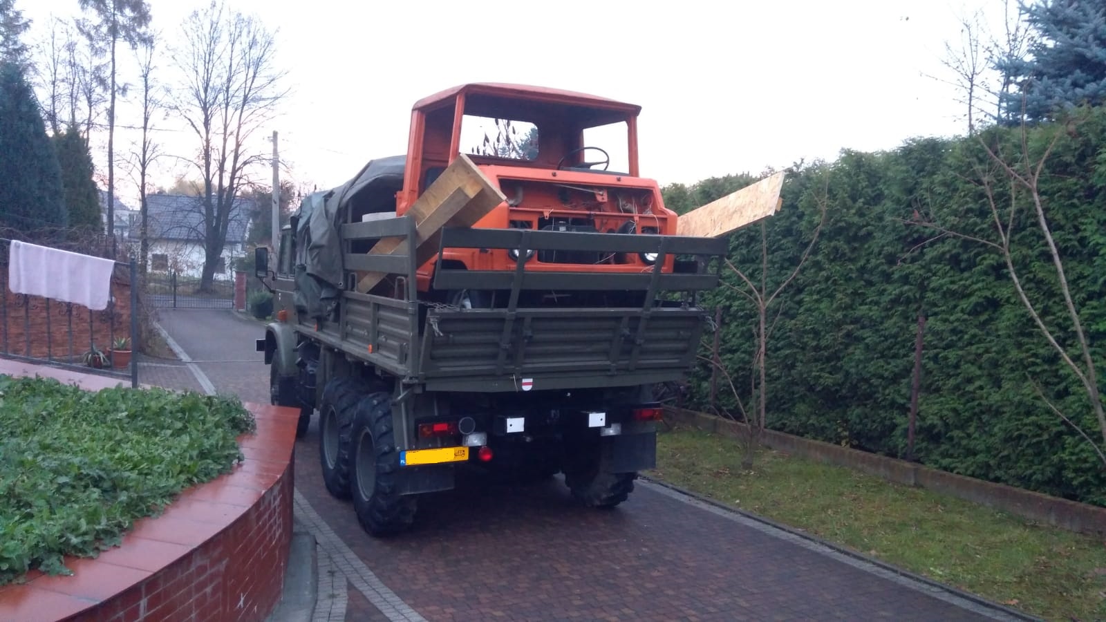

poniżej kilka zdjęć z przeprowadzki żuka pod nowy adres :wink: Może tam będzie mu lepiej :?: i szybciej wróci do pełnej kondycji :D
Do akcji przewozu wykorzystany star, żuk pięknie zmieścił się na pace
:D
