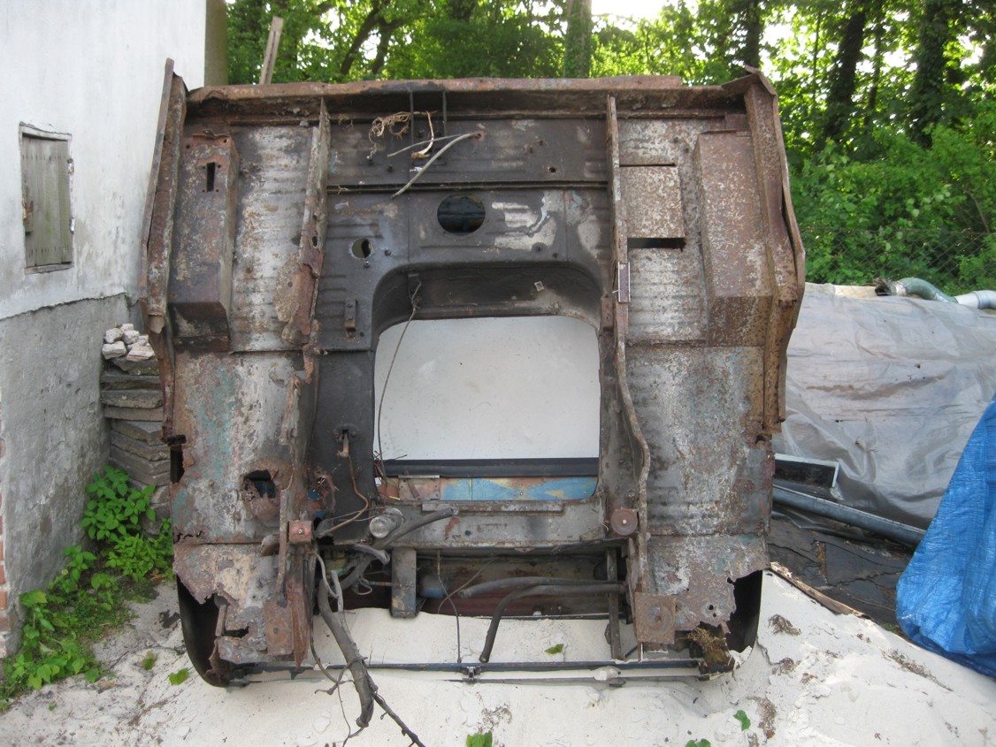

kabina zostaje na tej samej wysokosci, bedzie wyciecie tylko kawalka blachy kabiny aby wsunąc profil pod kabine, bede dodawal zdjecia niebawem, narazie zmieniam dyfer na nowy typ, wzmocnilem juz resory, i wymiana wszystkich tulejek w resorach i wieszakach
Post: 03 grudnia 2014, 20:52
Tutaj dla ścisłości i jasności masz fotkę podłogi kabiny Żuka od dołu:
download/file.php?id=558&mode=view
na całej długości pod kabiną tych podłużnic w podłodze nie zastąpisz, ale możesz je połączyć w ten sposób, że jedno będzie na drugie nachodziło - np na odcinku progów. Dalej masz już przedni most, no i sprawa się trochę komplikuje, a przy przekładni kierowniczej i sterowaniu , to już wogóle bym nie bawił się w przeróbki...

Jeszcze teraz sprawdzałem ze profil położony na ramie i wysunięty pod kabinę z niczym nie koliduje. Podluznice kabiny zostają nic nie trzeba ciąć . Do połowy kabiny śmiało mogę mogę wsunąć profil:)
Post: 03 grudnia 2014, 21:36
No bo właściwa podłoga kabiny jest znacznie wyżej.Z boku są tylko takie blaszane fartuchy pełniące rolę wzmocnień i jednocześnie jakieś tam osłony.Można by to nazwać z lekka "podłużnicami"
