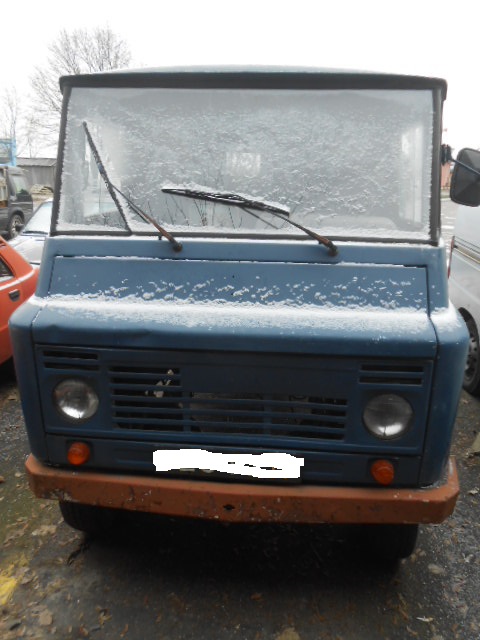

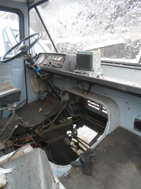

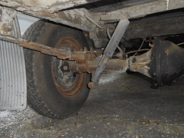

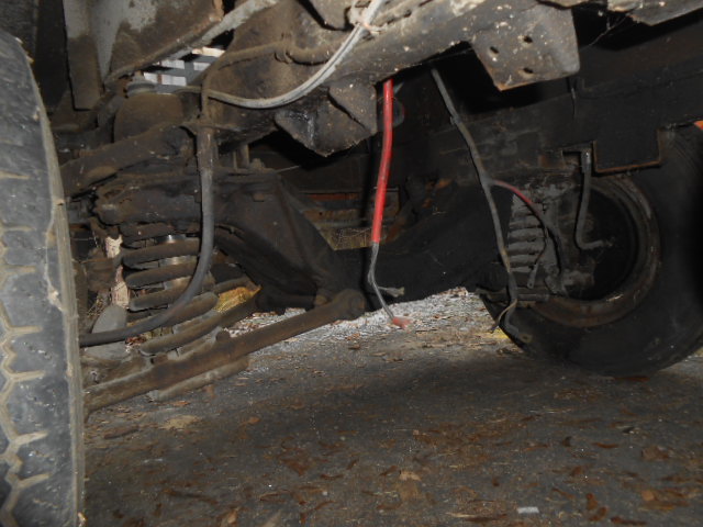

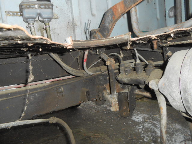

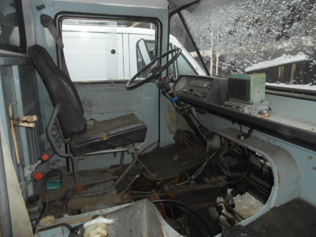

to jest bohater opowieści :)

Teeeej, a w tym numerze z kodem stacji diagnostycznej, która go nadawała ("CZxx") nie będzie czasem roku?
Rama jest raczej po 1974...; zderzak przedni całkowiice "samoróbka". Atrapa z wlotu powietrza, wspornik(i) lusterek i samo lusterko - druga połowa / koniec lat 80. Zdecydowanie składak lub autko z remontem zrobionym w końcówce lat 80. Jestem skłonny twierdzić, że w tej konfiguracji, jako całość, to można go datować tylko po tylnych lampach i może lusterkach...
Ale ogólnie fajny :D
P.S. A tablice nie wiesz, czy są jego "od nowości"? Tablice też idzie dość dokładnie umieścić w czasie ;)
