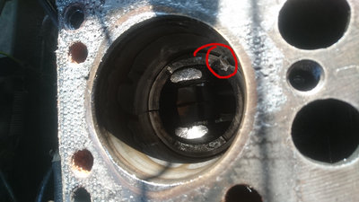

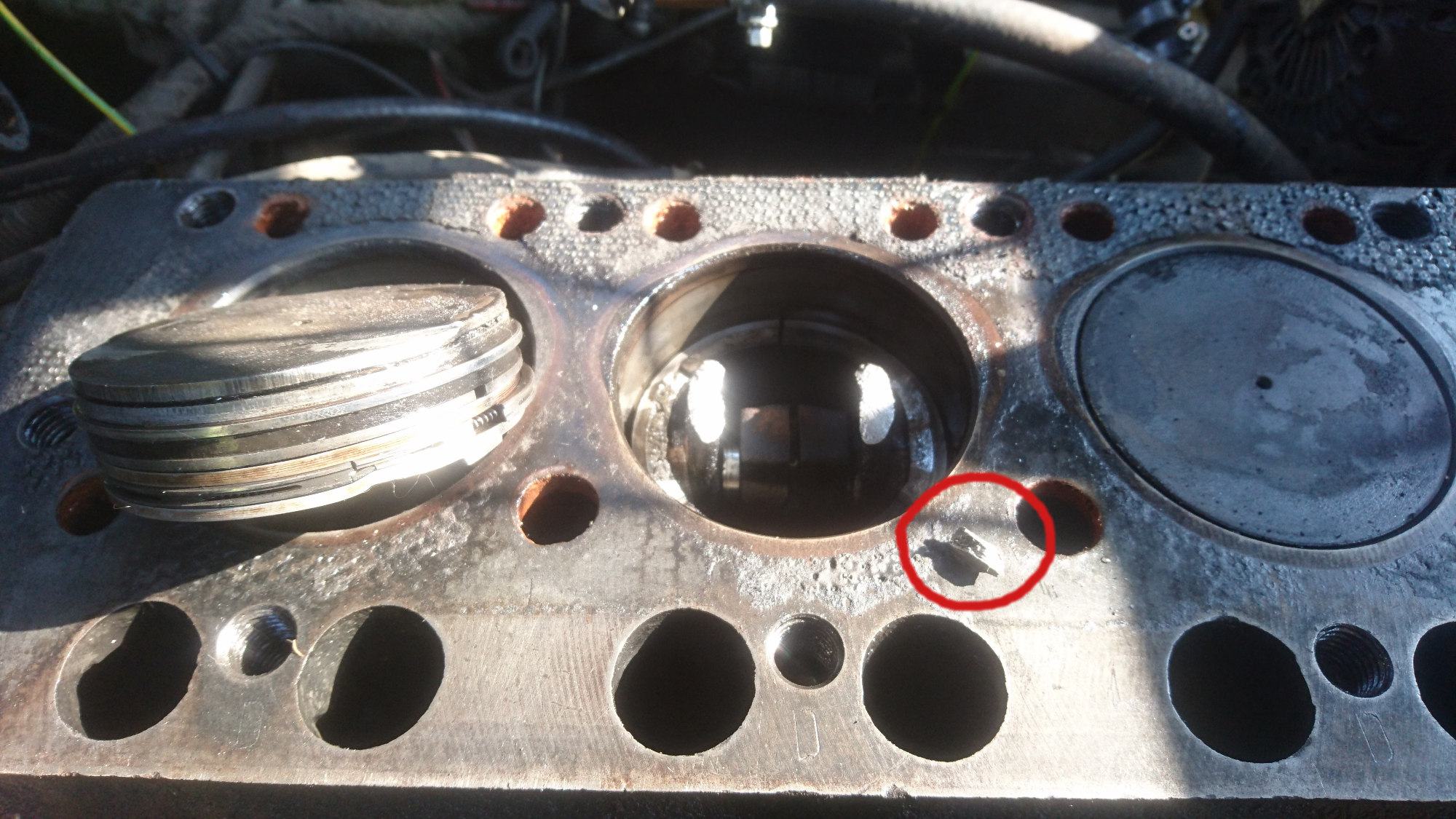

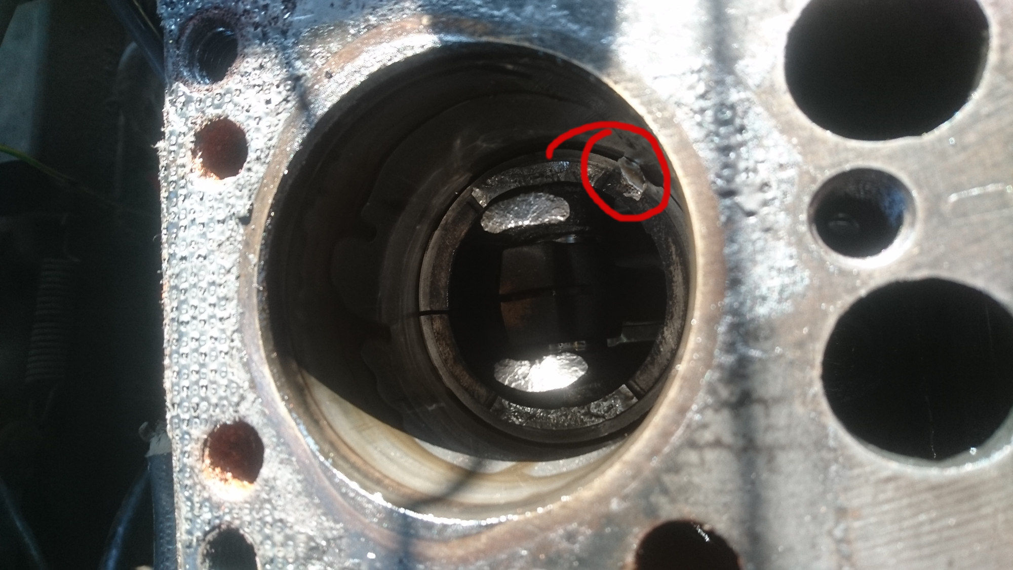

Tu jest powód wygięcia tłoka w miejscu o którym mówi Strucelserwis
6f.JPG [ 326.82 KiB | Przeglądany 22654 razy ]
2.JPG [ 486.32 KiB | Przeglądany 22654 razy ]
Mały fragment aluminium oderwał się od denka i płaszcza. Następnie zgodnie z prawem marfiego a wbrew statystyce przesunął się na płaszcz. Więc to uszkodzenie akurat nie jest spowodowane przegrzaniem. Miejscami płaszcz tłoków jest starty. Z tego co pamiętam tłoki miały przytarcia w tych samych miejscach jak je wyjmowałem poprzednio. Wypolerowane były papierem na gładko. Rysy powróciły. Nie widać nigdzie śladów po spuchniętych tłokach ale tego akurat byłem pewien. Przy tak luźnych pasowaniach to było niemożliwe.
Jedynie denka od spodu są pokryte jakby przegrzanym olejem.
Zrobię dokładniejsze zdjęcia reszty tłoków.

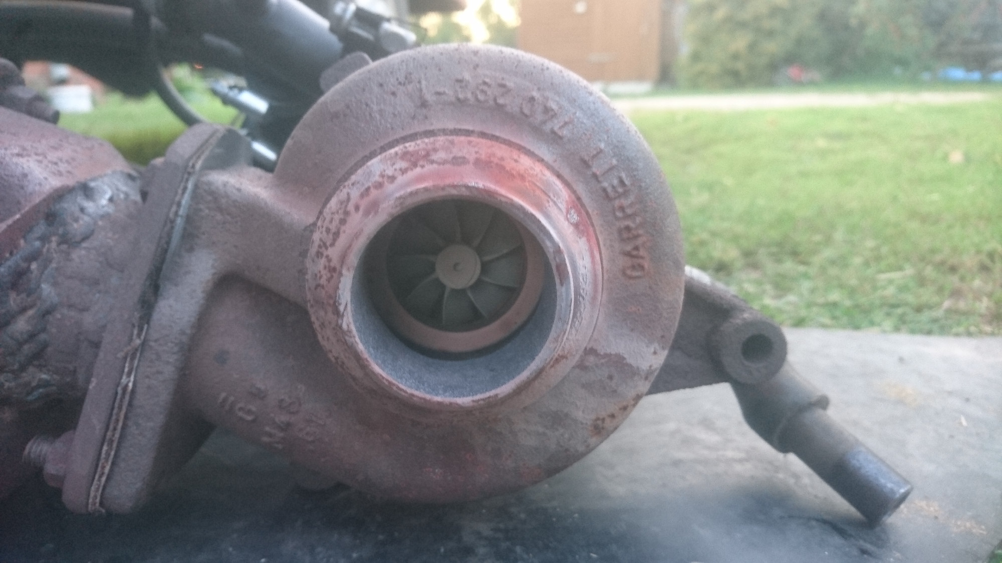

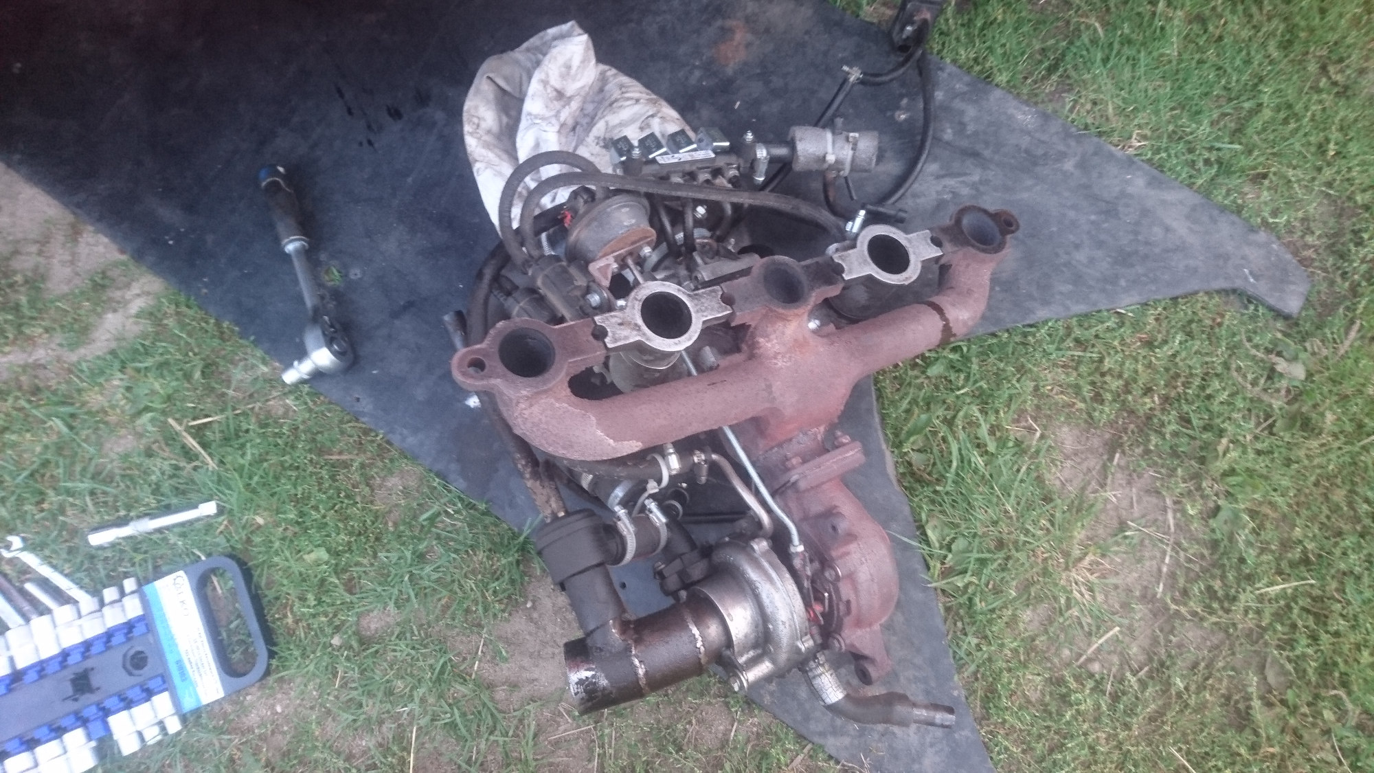

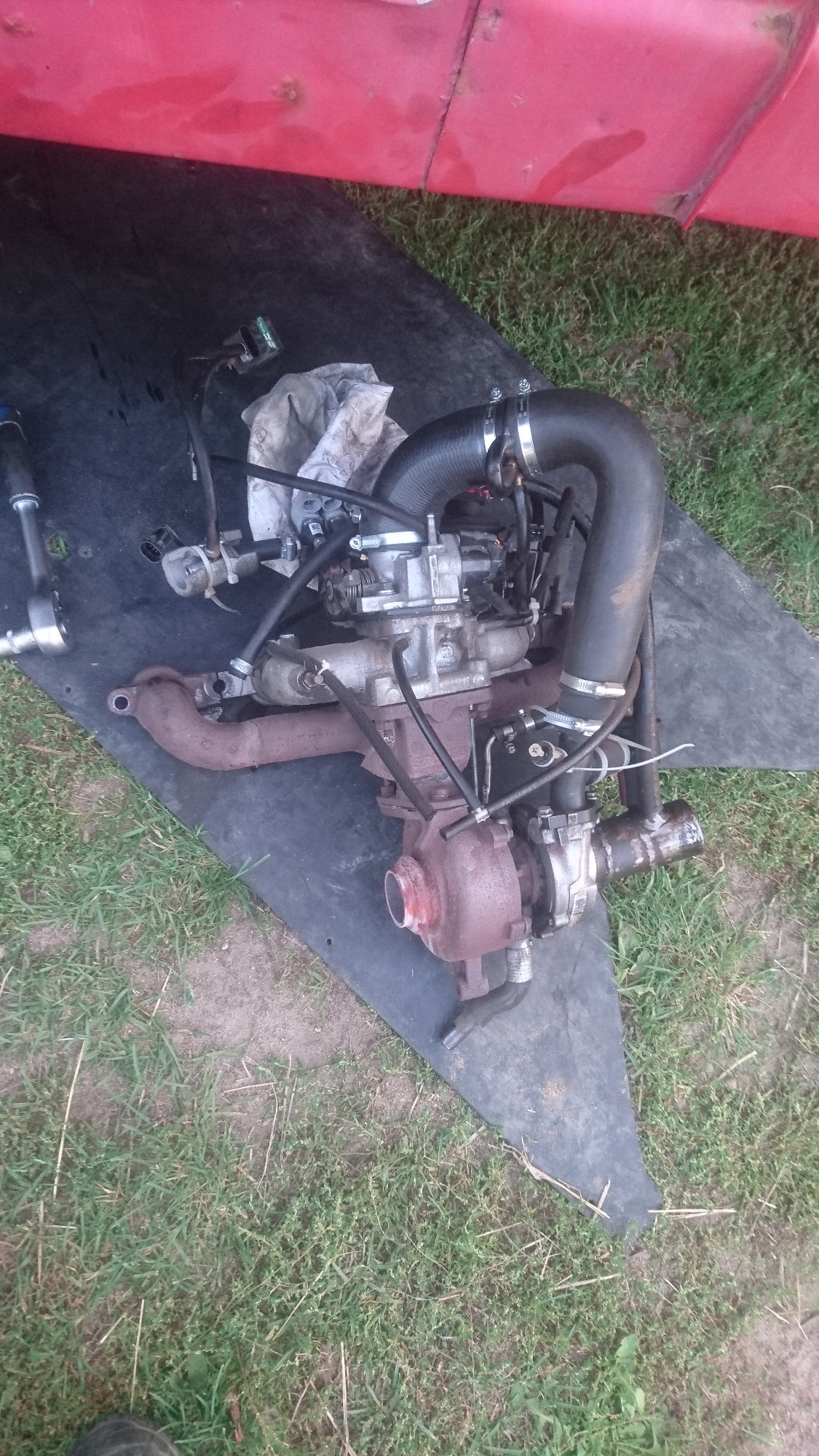

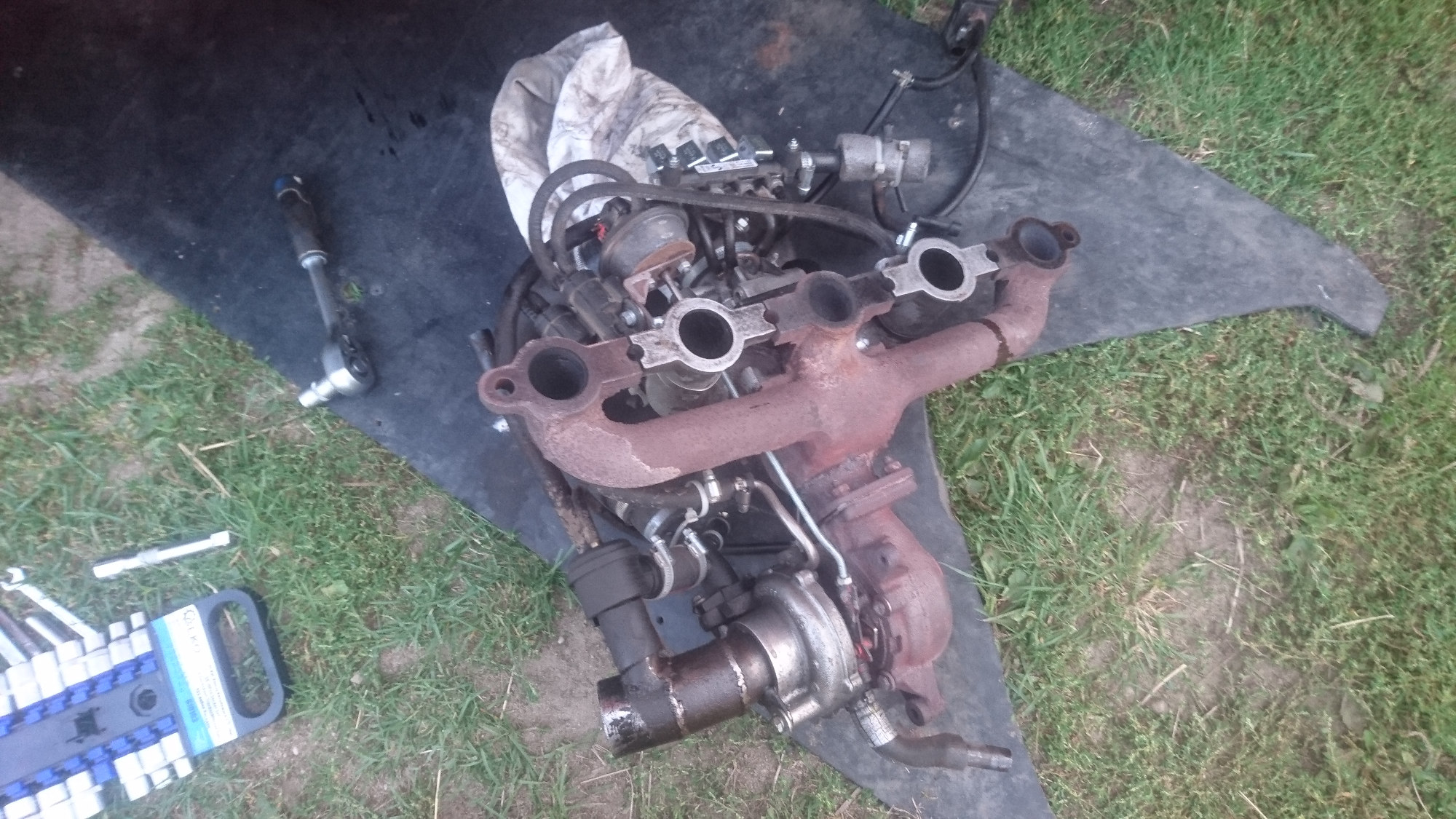

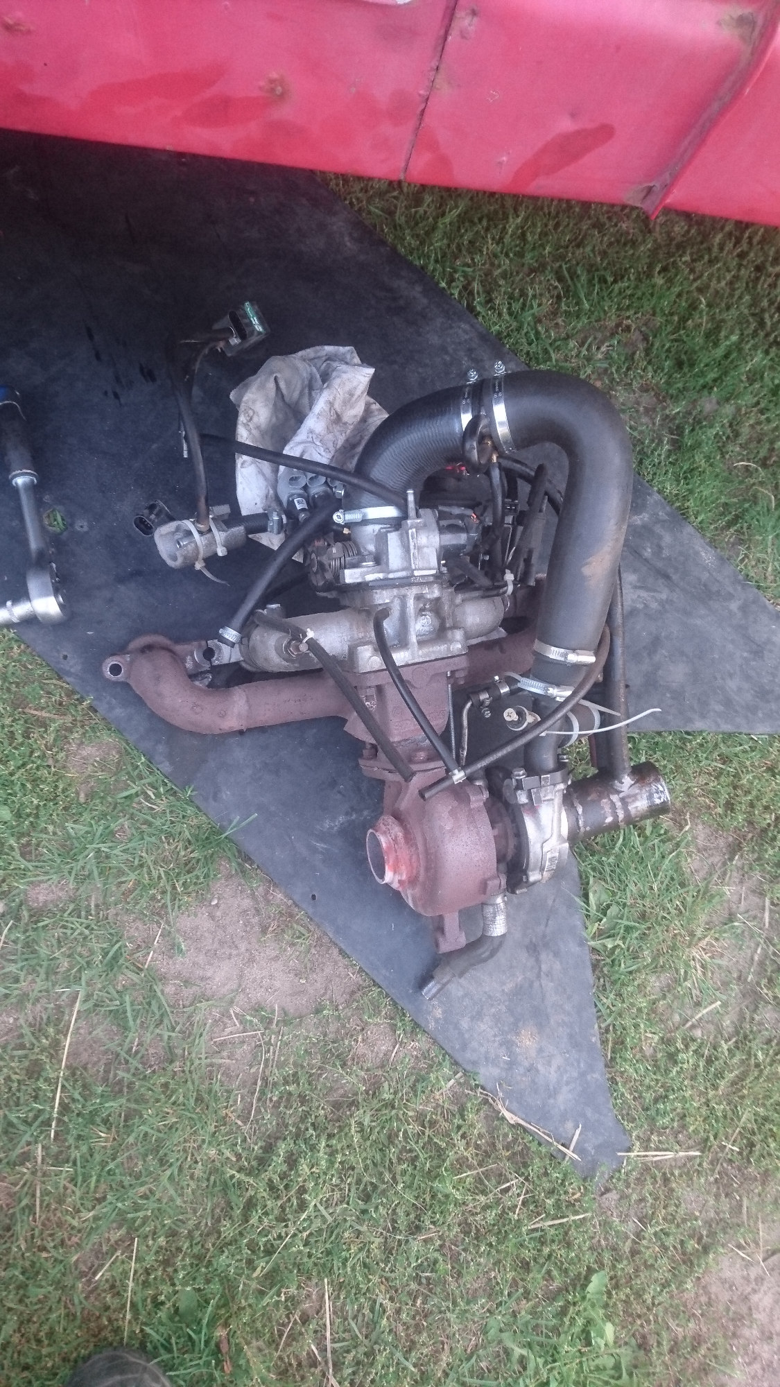

Sprzedam zestaw ssąco tłoczący do żuka. Sprawny. Do poprawy uszczelka między kolektorem a turbo. Może trzeba dokładniej wyrównać powierzchnię po spawaniu. :D
7f.JPG [ 617.75 KiB | Przeglądany 22654 razy ]
8f.JPG [ 546.27 KiB | Przeglądany 22654 razy ]
9f.JPG [ 344.11 KiB | Przeglądany 22654 razy ]

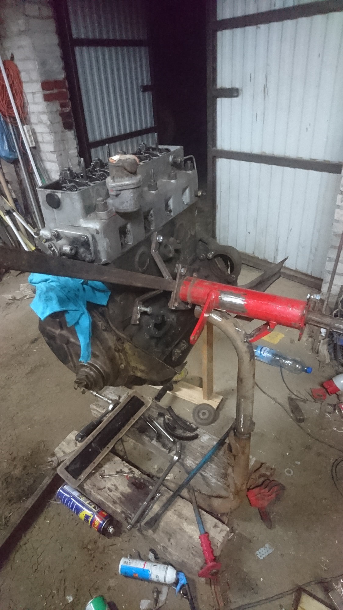

Żuk ma znowu silnik! Udało się znaleźć jednostkę która była remontowana 25 lat temu. Nowe pierścienie, wszystkie panewki włącznie z wałkiem rozrządu. Wymieniony zawór bo pękł. Całość pływała w nowym oleju.

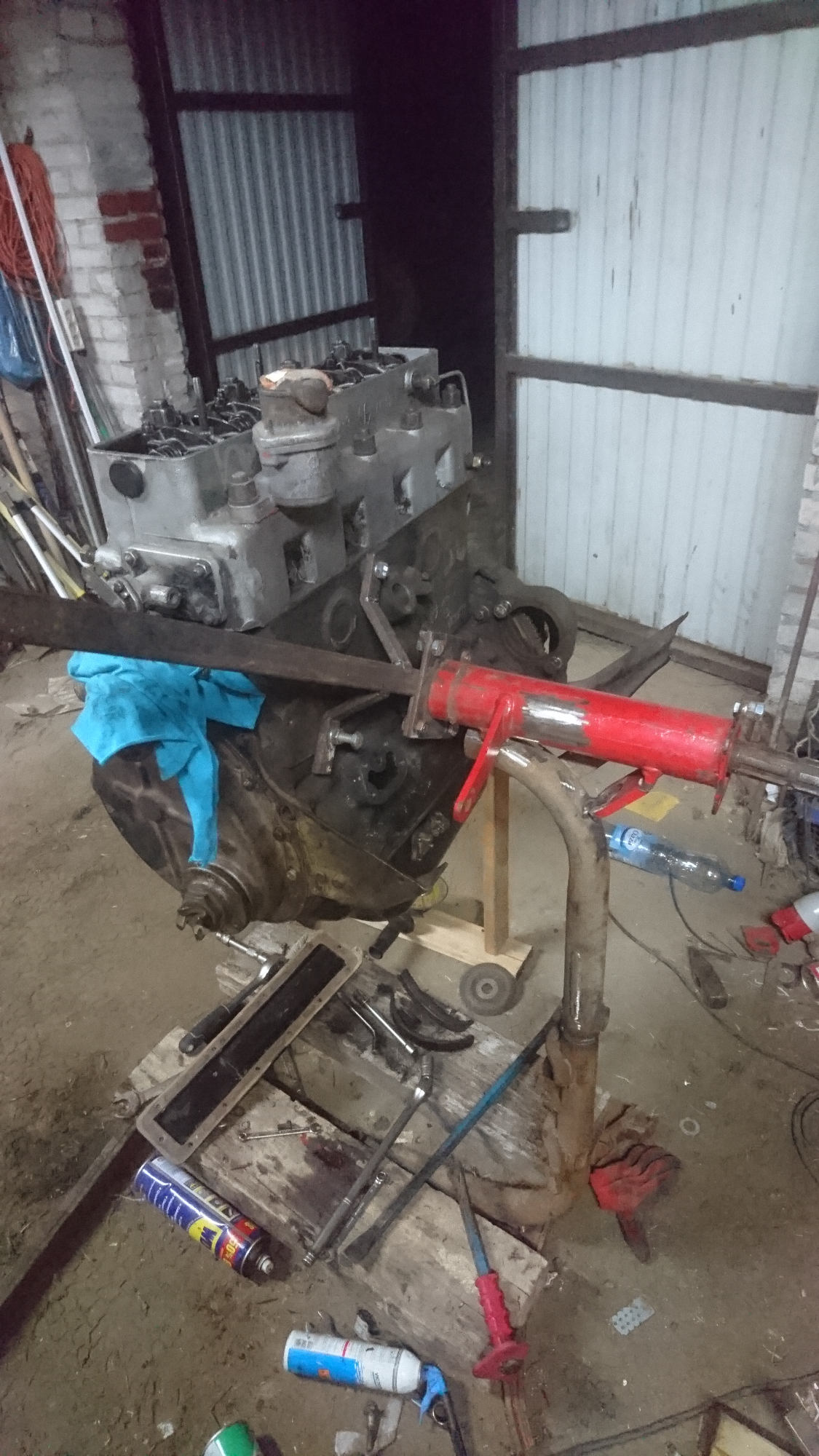

Nie obyło się bez rozkręcenia silnika. Przy próbie odpalania silnik się zablokował - zatarł. Po kilku godzinach dochodzenia okazało się że dystans pomiędzy wałkiem rozrządu a kołem zębatym jest za cienki i nie było luzy na blachę mocującą wałek. Jak kręciłem korbą było w miarę. Jak rozrusznikiem pompowałem olej też jakoś chodziło ale jak próbowałem odpalić to po zapłonie na dwóch cylindrach silnik się zatrzymał. Dobrze że próbowałem odpalić przed montażem do samochodu. Przygotowałem na szybko sobie stojak do silnika.
DSC_0049.JPG [ 316.14 KiB | Przeglądany 22593 razy ]
DSC_0054.JPG [ 559.55 KiB | Przeglądany 22593 razy ]

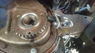

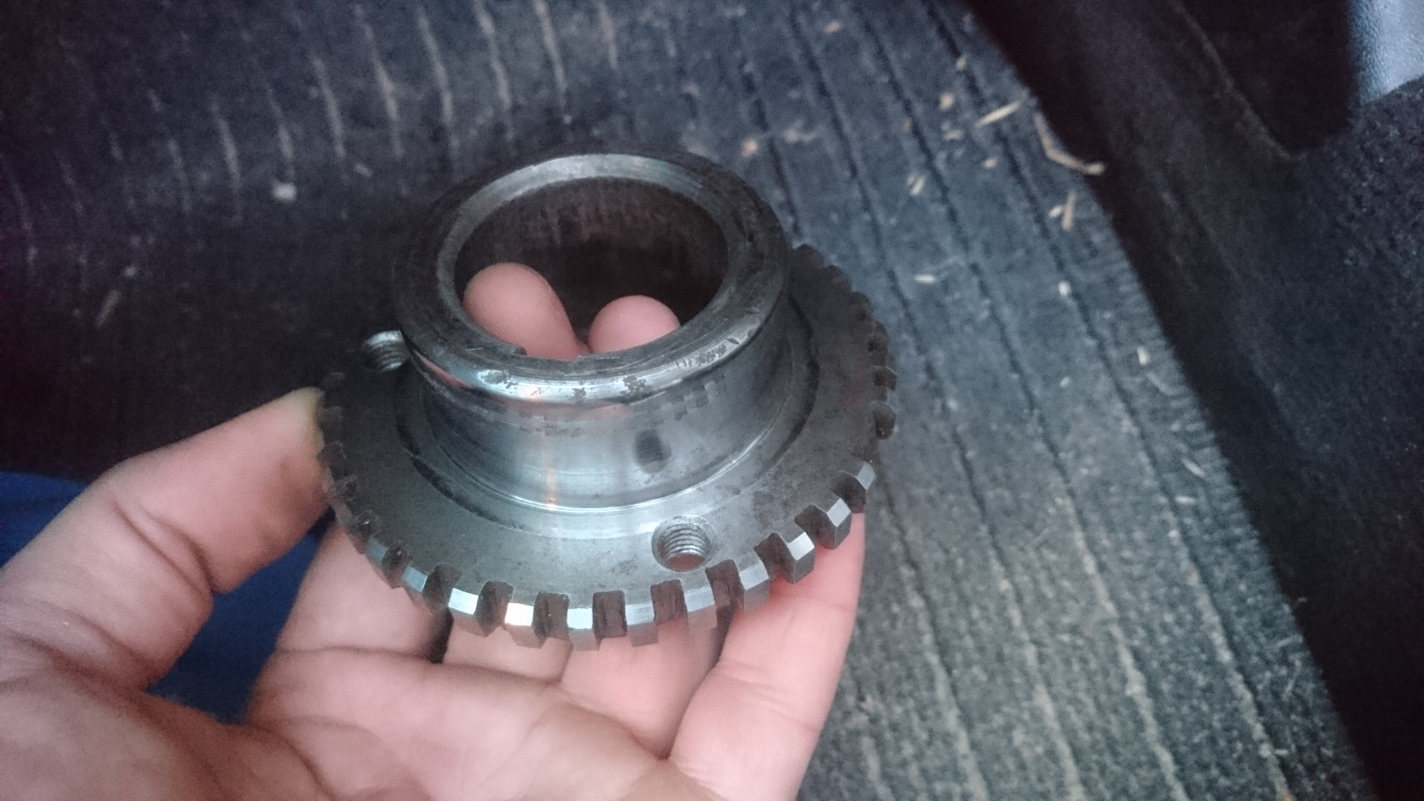

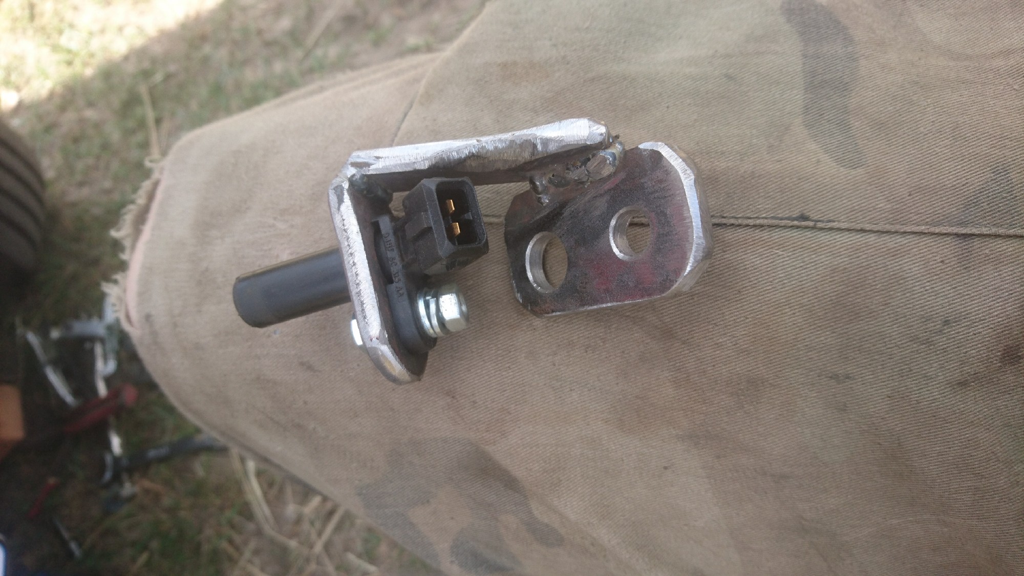

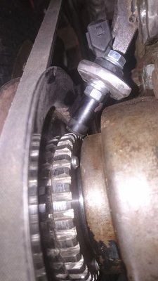

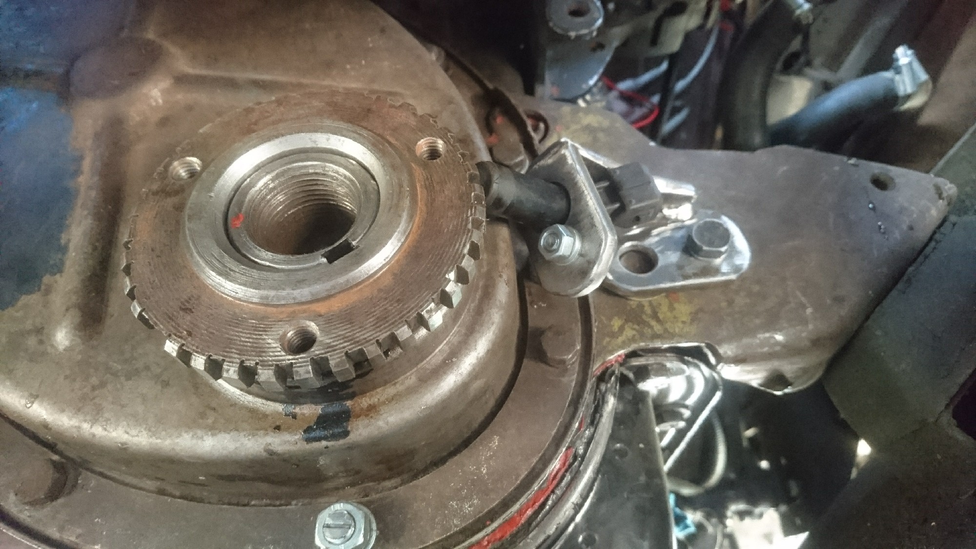

Do silnika w wolnych chwilach przystosowywuje zapłon elektroniczny bezrozdzielaczowy popularny EDIS 4 z forda, koło foniczne pierwszy projekt:
DSC_0101.JPG [ 390.8 KiB | Przeglądany 22593 razy ]

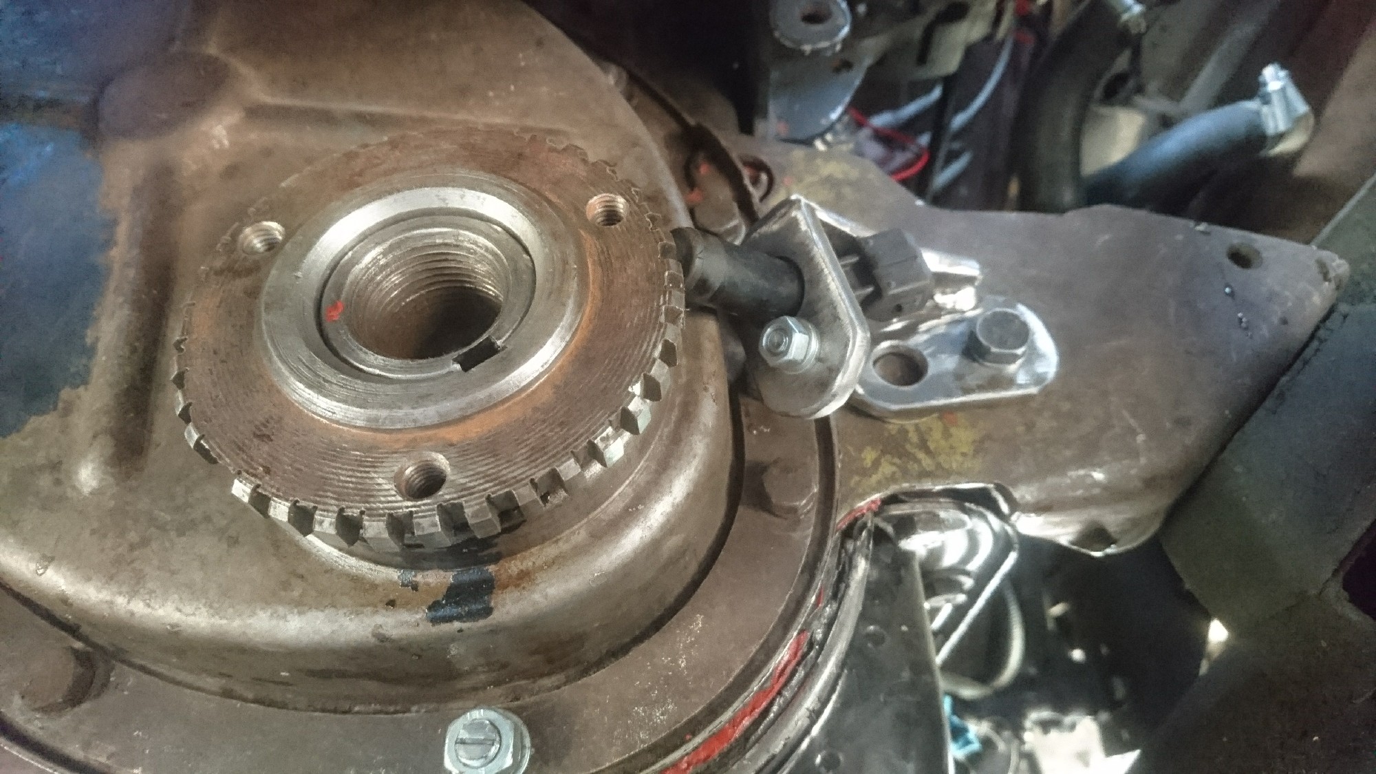

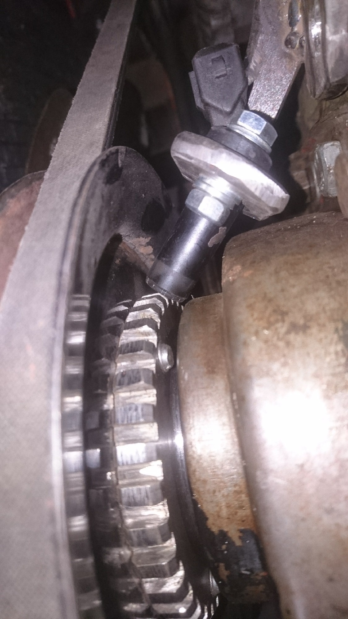

Tak jak pisałem grzebię przy zapłonie
DSC_0103_f.JPG [ 451.63 KiB | Przeglądany 22540 razy ]
DSC_0107_f.JPG [ 517.7 KiB | Przeglądany 22540 razy ]
DSC_0109_f.JPG [ 436.05 KiB | Przeglądany 22540 razy ]
DSC_0115_f.JPG [ 423.58 KiB | Przeglądany 22540 razy ]
I efekt końcowy
https://youtu.be/T5273hxQbY8
Zapłon ustawiony statycznie na jakieś 7-10°. Na lampie wygląda jak przyklejony.
Pozostaje jeszcze napisać program i mapy dla dynamicznego ustawiania.

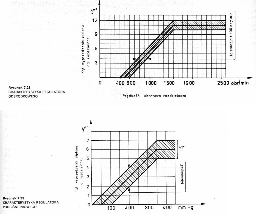

Przy okazji mam pytanie czy ktoś ma może charakterystykę aparatu zelmot 4444. Gdzieś widziałem ale już któryś raz przeglądam dostępne materiały i nie mogę znaleźć wykresów regulatorów odśrodkowego i podciśnieniowego. Ewentualnie ich zakresy.
Post: 30 września 2019, 23:27
Proszę bardzo :))

Post: 01 października 2019, 11:57
Posty: 170
Pojazd: Żuk 82
Dzięki! Nie będę musiał zgadywać.
Czyli jeśli dobrze rozumiem maksymalne wyprzedzenie dla tego aparatu jest 36* plus jeszcze to tak zwane statyczne wyprzedzenie z 8*. Razem 44* przed GMP przy 4000RPM i pedale w podłodze? Coś dużo mi się wydaje.
Post: 01 października 2019, 14:16
Jak Ty to liczysz? 12 z odśrodkowego powyzej 1500obr + 7 z pedalem w podłodze (maks podcisnienie) + 8 statycznego = 27°
Post: 01 października 2019, 14:38
Posty: 170
Pojazd: Żuk 82
ale to są kąty na rozdzielaczu nie na wale
Post: 01 października 2019, 15:09
A faktycznie! Czyli wychodzi, że nawet 46 może być... Też mi się wydaje dużo.

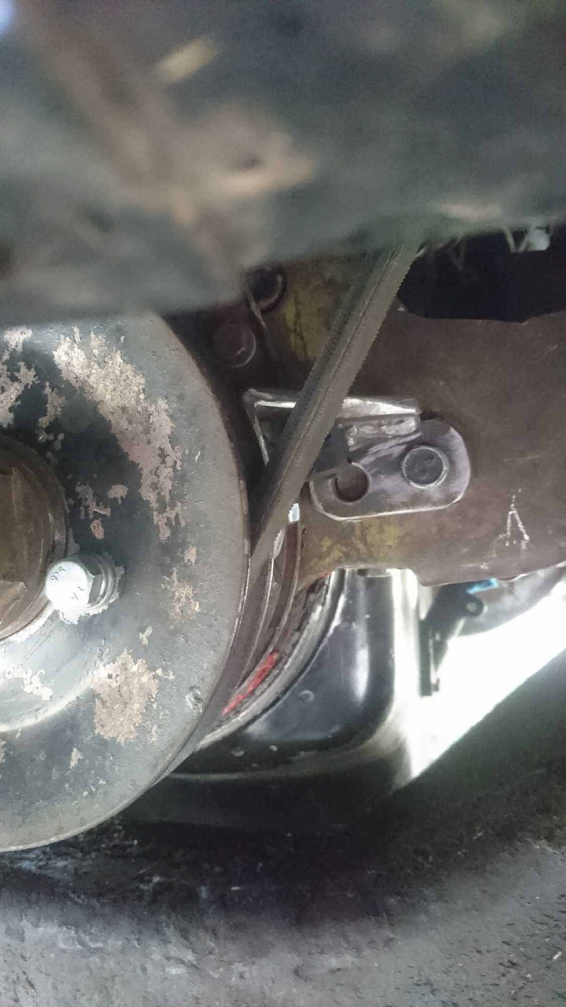

Kod napisany. Testowa instalacja wykonana. Wspornik cewki zrobiony ale do poprawy. Bezrozdzielaczowy zapłon właśnie zaczął pracować tak jak powinien. Kąt wyprzedzenia mogę regulować dowolnie w zakresie od 50* przed GMP do 10* za nim. Jeszcze muszę zweryfikować lampą czy teoria pokrywa się z praktyką ale na słuch już reaguje. Do regulacji przerwy na świecach i najprzyjemniejsza robota czyli malowanie zapłonu
