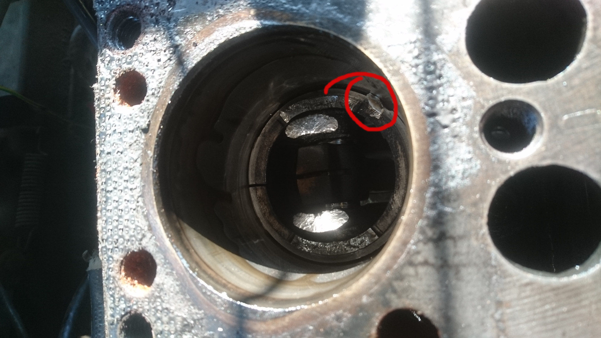

Tu jest powód wygięcia tłoka w miejscu o którym mówi Strucelserwis
6f.JPG [ 326.82 KiB | Przeglądany 17448 razy ]
2.JPG [ 486.32 KiB | Przeglądany 17448 razy ]
Mały fragment aluminium oderwał się od denka i płaszcza. Następnie zgodnie z prawem marfiego a wbrew statystyce przesunął się na płaszcz. Więc to uszkodzenie akurat nie jest spowodowane przegrzaniem. Miejscami płaszcz tłoków jest starty. Z tego co pamiętam tłoki miały przytarcia w tych samych miejscach jak je wyjmowałem poprzednio. Wypolerowane były papierem na gładko. Rysy powróciły. Nie widać nigdzie śladów po spuchniętych tłokach ale tego akurat byłem pewien. Przy tak luźnych pasowaniach to było niemożliwe.
Jedynie denka od spodu są pokryte jakby przegrzanym olejem.
Zrobię dokładniejsze zdjęcia reszty tłoków.

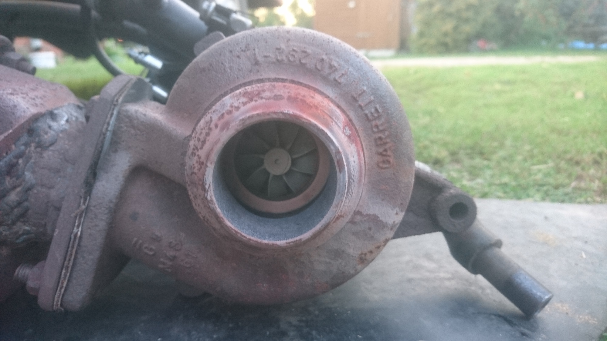

Sprzedam zestaw ssąco tłoczący do żuka. Sprawny. Do poprawy uszczelka między kolektorem a turbo. Może trzeba dokładniej wyrównać powierzchnię po spawaniu. :D
7f.JPG [ 617.75 KiB | Przeglądany 17448 razy ]
8f.JPG [ 546.27 KiB | Przeglądany 17448 razy ]
9f.JPG [ 344.11 KiB | Przeglądany 17448 razy ]

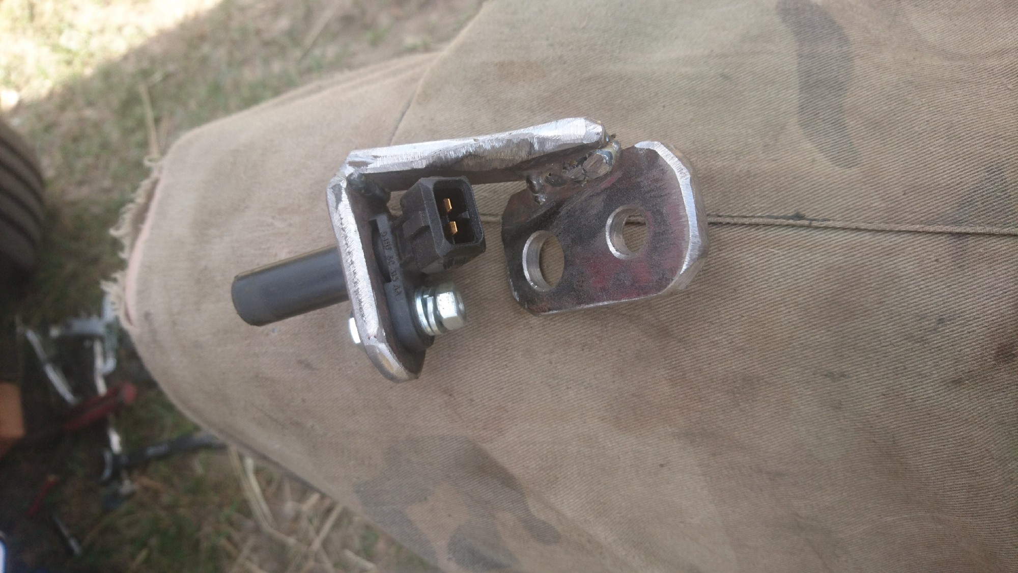

Do silnika w wolnych chwilach przystosowywuje zapłon elektroniczny bezrozdzielaczowy popularny EDIS 4 z forda, koło foniczne pierwszy projekt:
DSC_0101.JPG [ 390.8 KiB | Przeglądany 17387 razy ]

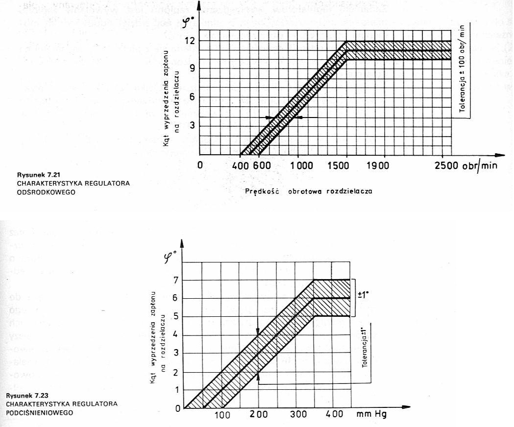

Przy okazji mam pytanie czy ktoś ma może charakterystykę aparatu zelmot 4444. Gdzieś widziałem ale już któryś raz przeglądam dostępne materiały i nie mogę znaleźć wykresów regulatorów odśrodkowego i podciśnieniowego. Ewentualnie ich zakresy.

Proszę bardzo :))
aparat charakterystyka.jpg [ 181.9 KiB | Przeglądany 17214 razy ]

Dzięki! Nie będę musiał zgadywać.
Czyli jeśli dobrze rozumiem maksymalne wyprzedzenie dla tego aparatu jest 36* plus jeszcze to tak zwane statyczne wyprzedzenie z 8*. Razem 44* przed GMP przy 4000RPM i pedale w podłodze? Coś dużo mi się wydaje.
Post: 01 października 2019, 14:16
Posty: 5105
Jak Ty to liczysz? 12 z odśrodkowego powyzej 1500obr + 7 z pedalem w podłodze (maks podcisnienie) + 8 statycznego = 27°
Post: 01 października 2019, 14:38
Posty: 170
Pojazd: Żuk 82
ale to są kąty na rozdzielaczu nie na wale
Post: 01 października 2019, 15:09
Posty: 5105
A faktycznie! Czyli wychodzi, że nawet 46 może być... Też mi się wydaje dużo.

Kod napisany. Testowa instalacja wykonana. Wspornik cewki zrobiony ale do poprawy. Bezrozdzielaczowy zapłon właśnie zaczął pracować tak jak powinien. Kąt wyprzedzenia mogę regulować dowolnie w zakresie od 50* przed GMP do 10* za nim. Jeszcze muszę zweryfikować lampą czy teoria pokrywa się z praktyką ale na słuch już reaguje. Do regulacji przerwy na świecach i najprzyjemniejsza robota czyli malowanie zapłonu
