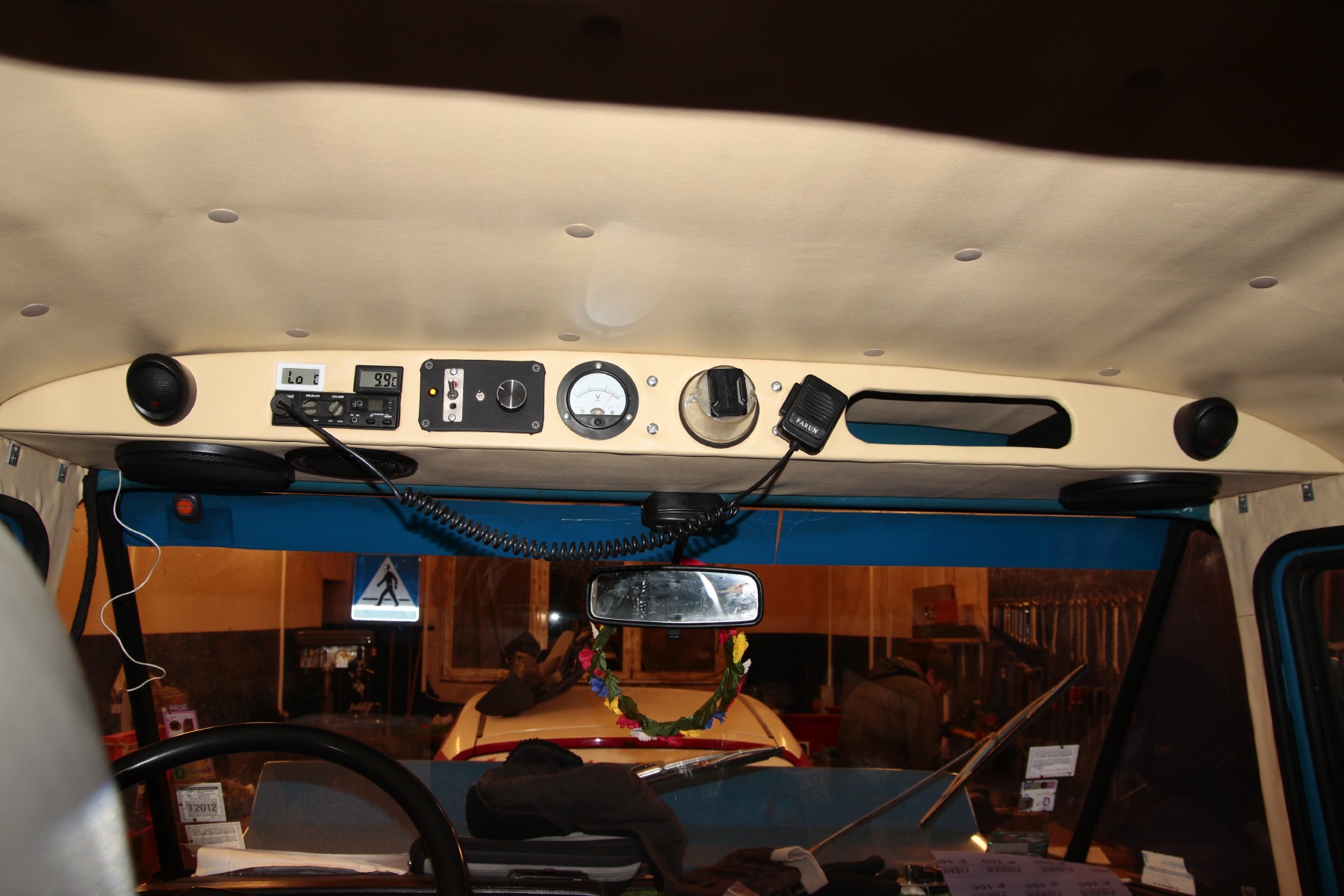

kubamytab pisze:
Ekstra. Jak oceniasz wybór miejsca montażu głośników?
Nie ma co oceniać - zwyczajnie nie ma innego sensownego miejsca do ich montażu. :)
Post: 22 listopada 2015, 17:04
Miałem kiedyś w innym dostawczaku zamontowane za fotelami przy dachu i strasznie męczyły podczas jazdy, dlatego pytam bo pewnie i ja się kiedyś jakiegoś radia w żuku doczekam ;)
Post: 22 listopada 2015, 17:05
Co masz na myśli mówiąc, że męczyły? Przecież jak za głośno to można ściszyć...
Post: 22 listopada 2015, 17:19
Posty: 291
Piękna robota, gratki :)
Post: 22 listopada 2015, 17:27
Oczywiście można, ale komfort odsłuchu poprawił się jak głośniki przeniosłem dalej od uszu. Sam myślę nad tym miejscem, ewentualnie podszybie, ostatecznie drzwi.
Post: 22 listopada 2015, 17:28
Nie no jasne, nie mogą być bezpośrednio przy uchu, bo to kiepskie jest, ale w szoferce akurat mało jest miejsca, żeby je oddalić. Tutaj nie są bezpośrednio przy uchu, ale wciąż bardzo blisko, na ile to będzie męczące lub nie - zobaczymy po dłuższej trasie :)

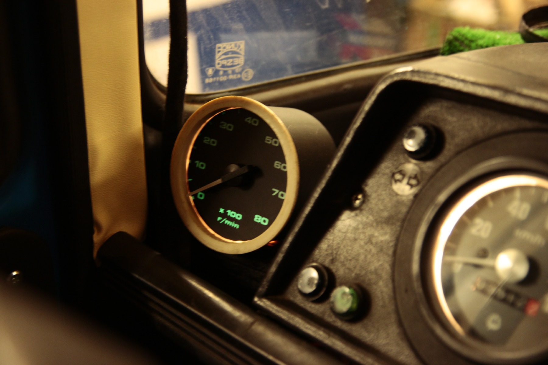

Na drzwiach nie ma za bardzo jak sensownie zamontować w żuku głośników, bo drzwi są dość płytkie, a robienie jakichś dziwnych konstrukcji nie byłoby ani proste, ani ładne. Na podszybiu byłoby w sumie ok, jako przedłużenie deski, ale u nas po lewej stronie na "przedłużeniu" deski jest obrotomierz, którego fotki też tu kiedyś wrzucę.
Generalnie staramy się tak modyfikować Żuka, żeby jak najmniej lub wcale nie ingerować w jego oryginalne elementy, a jedynie coś "dorzucać", co jest demontowalne i możliwy jest powrót do oryginału. Tak jest z tymi panelami - poza kilkoma dziurkami w blasze, które można zakryć dermą nie ma żadnych zmian. Po demontażu jest oryginalna podsufitka. Tapicerki wszystkie inne też są oryginalne, jedynie wyeliminowaliśmy popielniczki, ale jeśli ktoś chce wrócić do oryginału, to wycina dziury w dykcie i wkłada popielniczki. Wszystko staramy się robić nieinwazyjnie, bo choć ma to być Żuk podróżnik, z udogodnieniami, nie chcemy z niego zrobić innego samochodu. To wciąż ma być Żuk.
Wielu nam mówiło: wstawcie tu diesla od merca, zawiecho z czegoś tam i będzie lepiej. Może i będzie,ale jestem zdania, że buda Żuka na ramie od innego wozu czy z innymi podzespołami to już nie do końca Żuk. Oczywiście, można to zrobić i cieszyć się tylko wyglądem Żuka, ale nie można wtedy powiedzieć, że pojechało się gdzieś Żukiem. :)

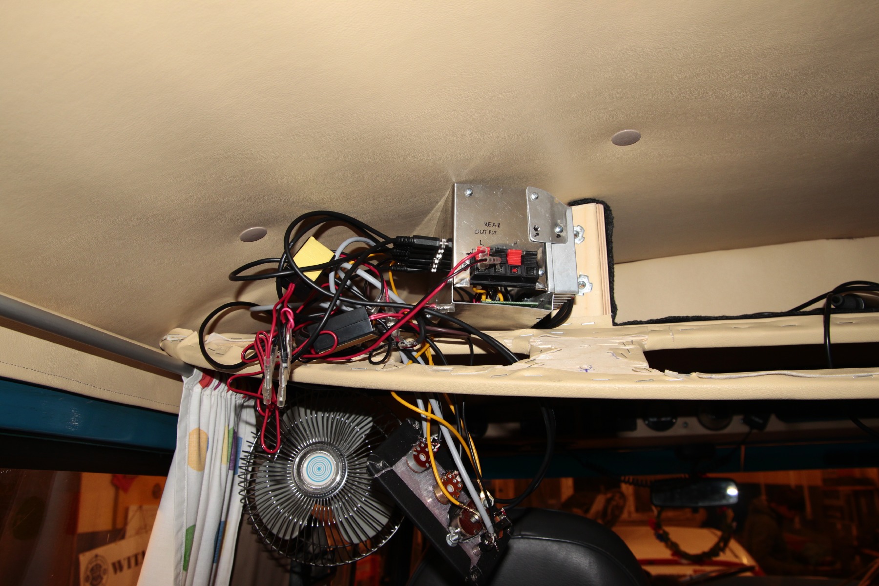

No to system audio w Żuku już bangla. Gra, śpiewa, krawaty wiąże, usuwa niepożądaną ciążę :D
system audio (1).jpg [ 400.7 KiB | Przeglądany 6597 razy ]
system audio (2).jpg [ 359.63 KiB | Przeglądany 6597 razy ]

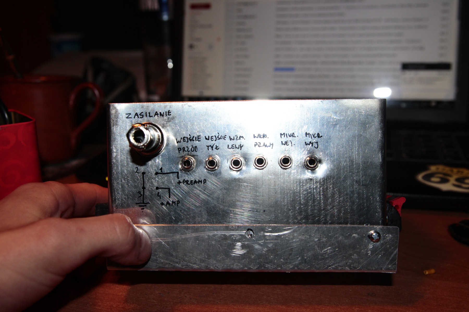

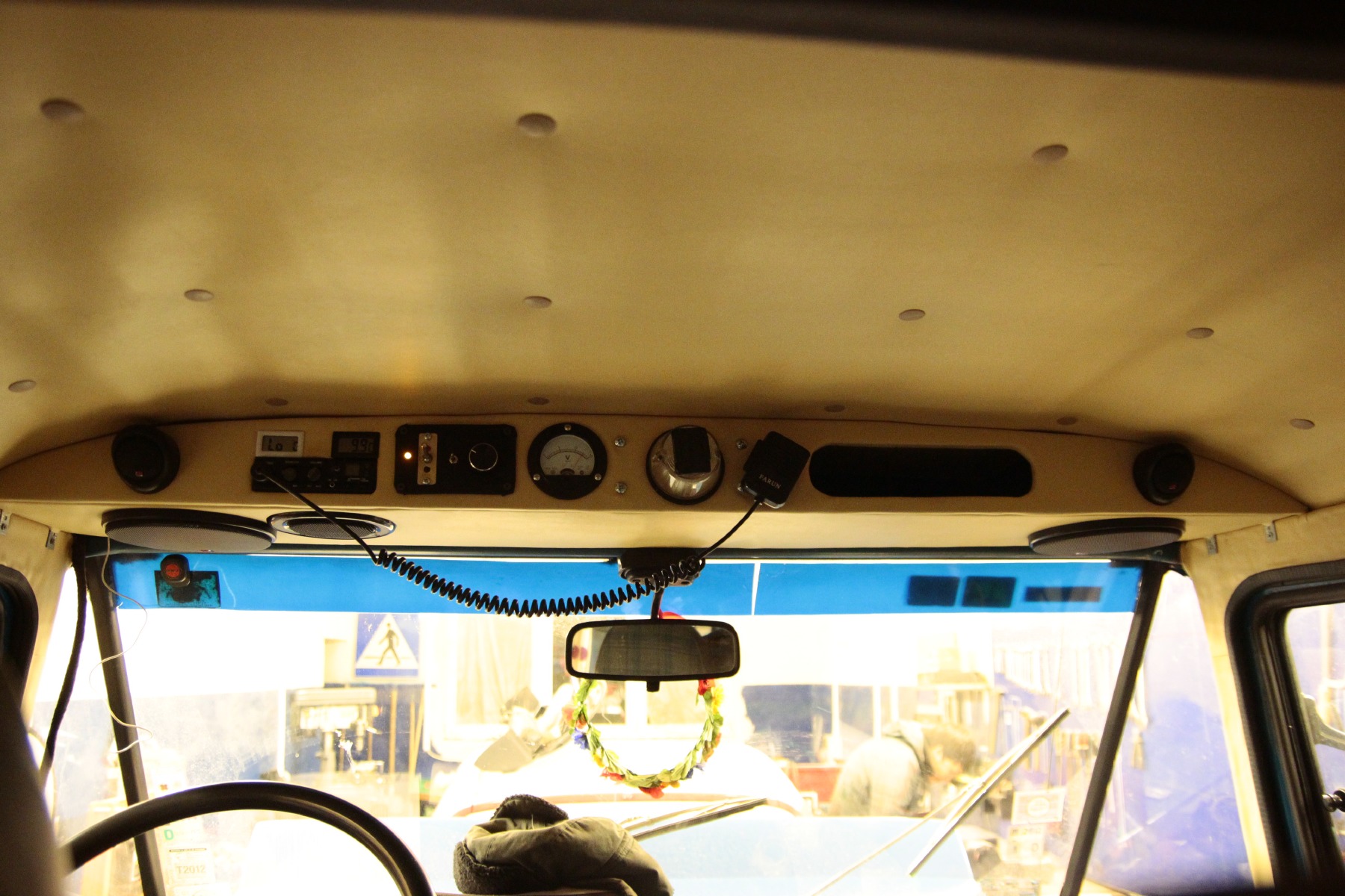

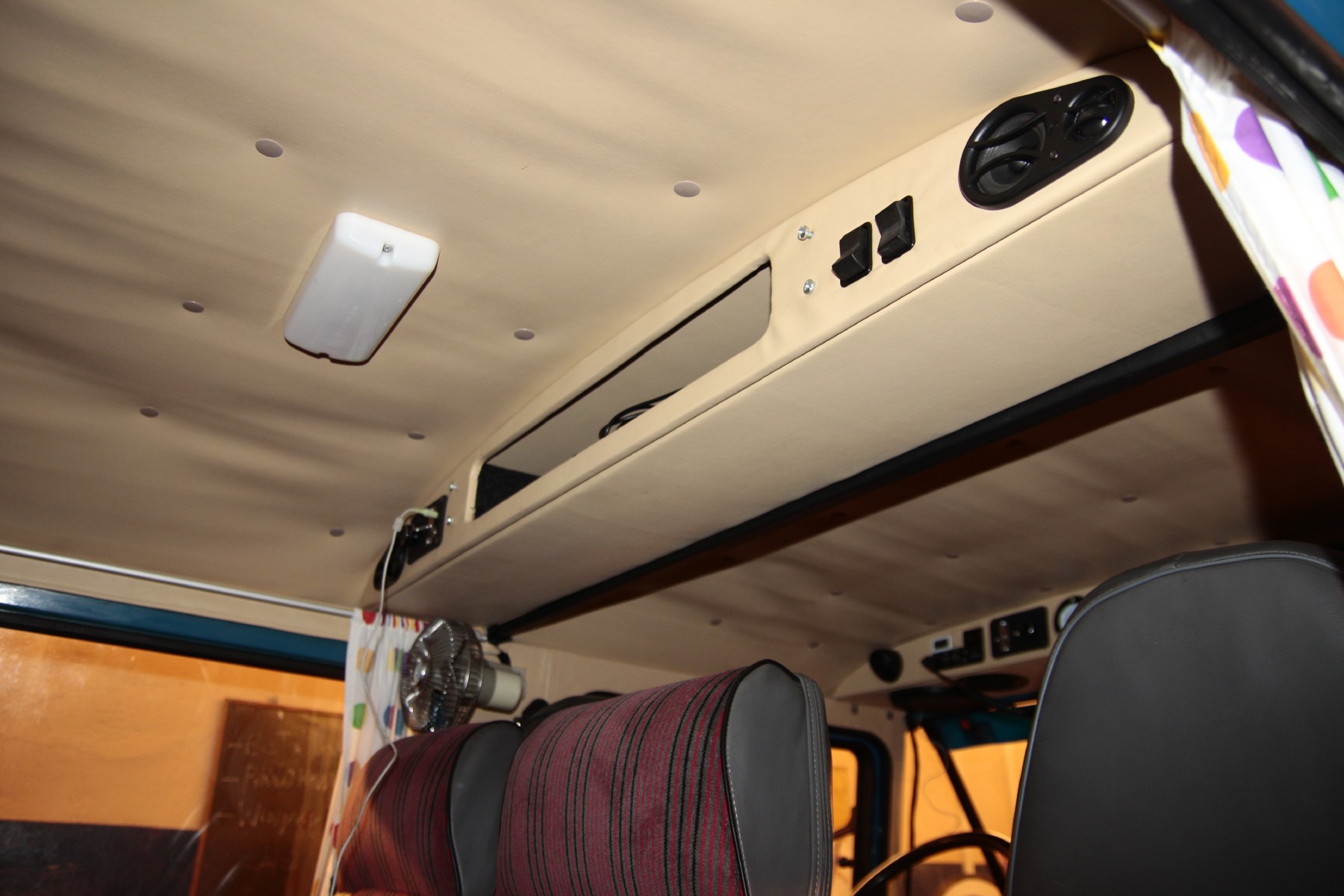

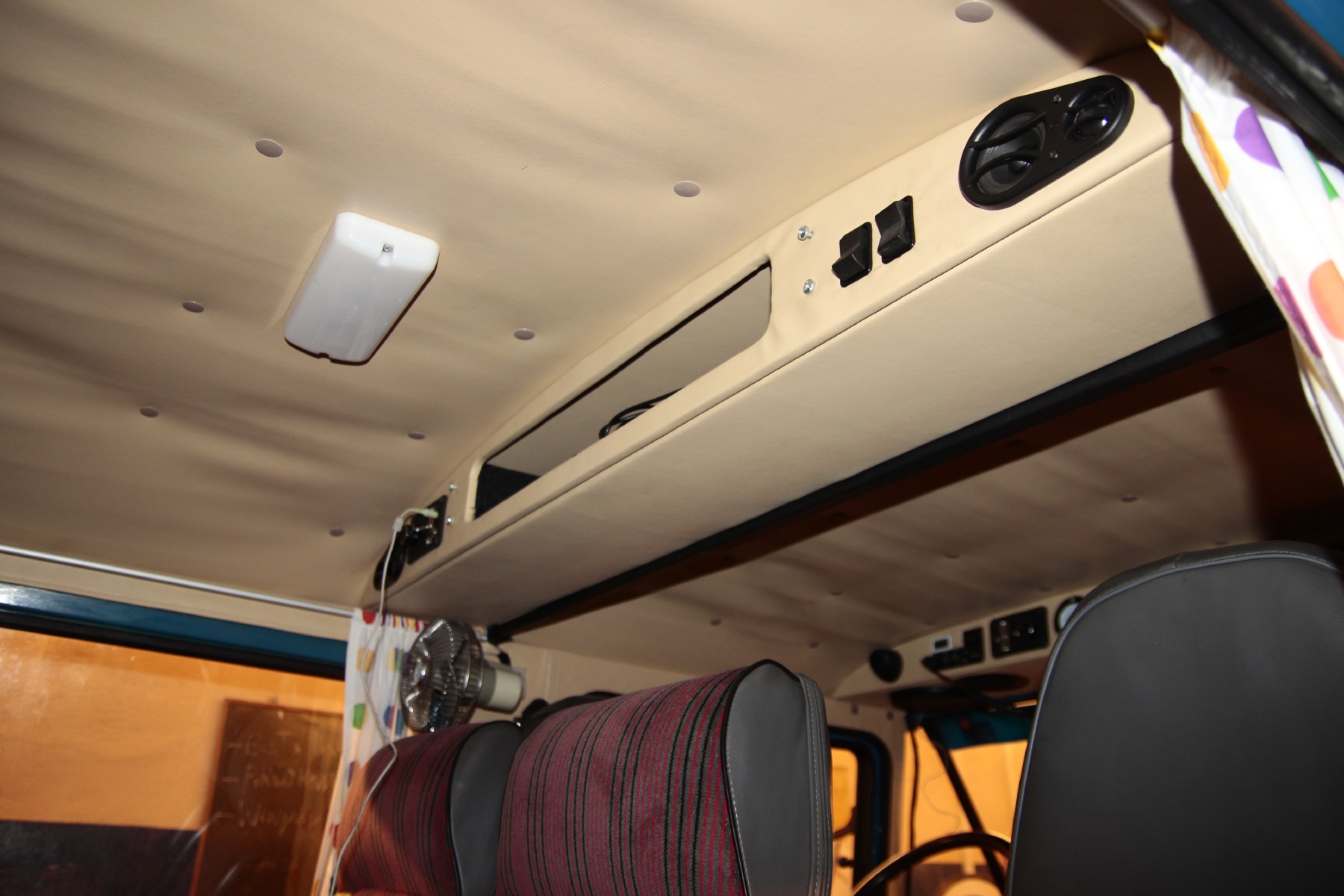

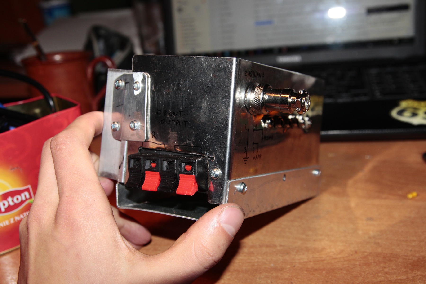

Jest osobne sterowanie głośnością szoferki i osobne dla części pasażerskiej. Do tego jest możliwe wpięcie źródła dźwięku z tyłu na panelu lub z przodu (wejście liniowe w desce rozdzielczej). Włączanie wzmacniacza i przełączanie między wejściami przód/tył odbywa się na panelu przednim - kierowca to obsługuje. Do tego jest przedwzmacniacz mikrofonowy, ale jego muszę jeszcze dopracować, bo nie działa, tak jak chcę :mrgreen: Ale to tylko dodatek do karaoke :D Najważniejsze, że system działa, jak chciałem.
system audio (6).jpg [ 346.85 KiB | Przeglądany 6597 razy ]
system audio (7).jpg [ 445.26 KiB | Przeglądany 6597 razy ]
system audio (8).jpg [ 307.5 KiB | Przeglądany 6597 razy ]

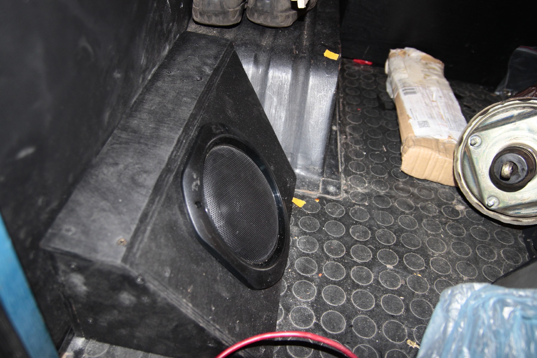

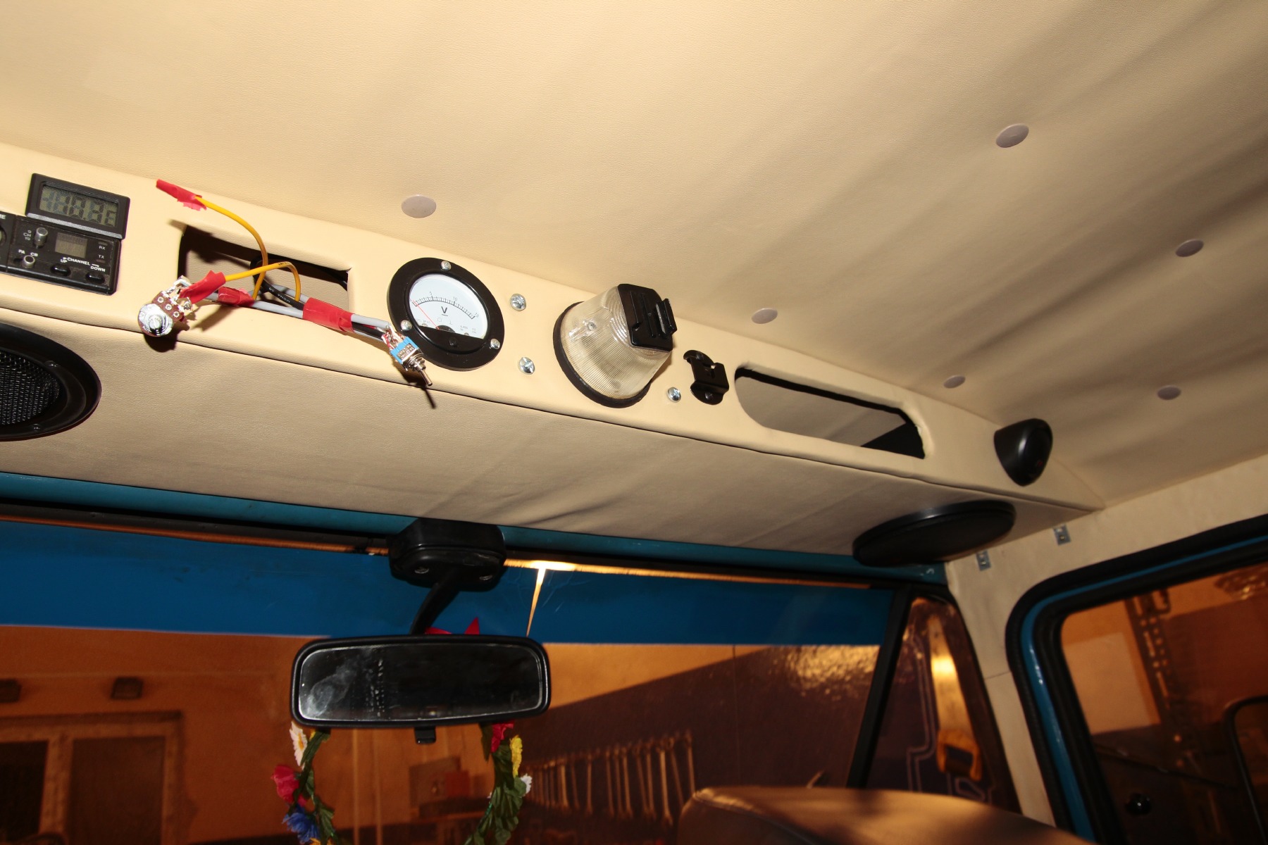

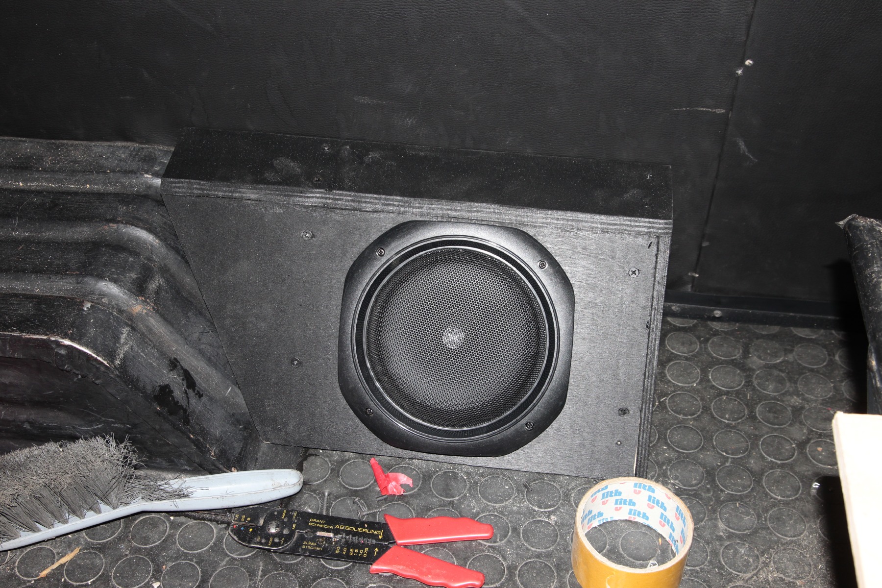

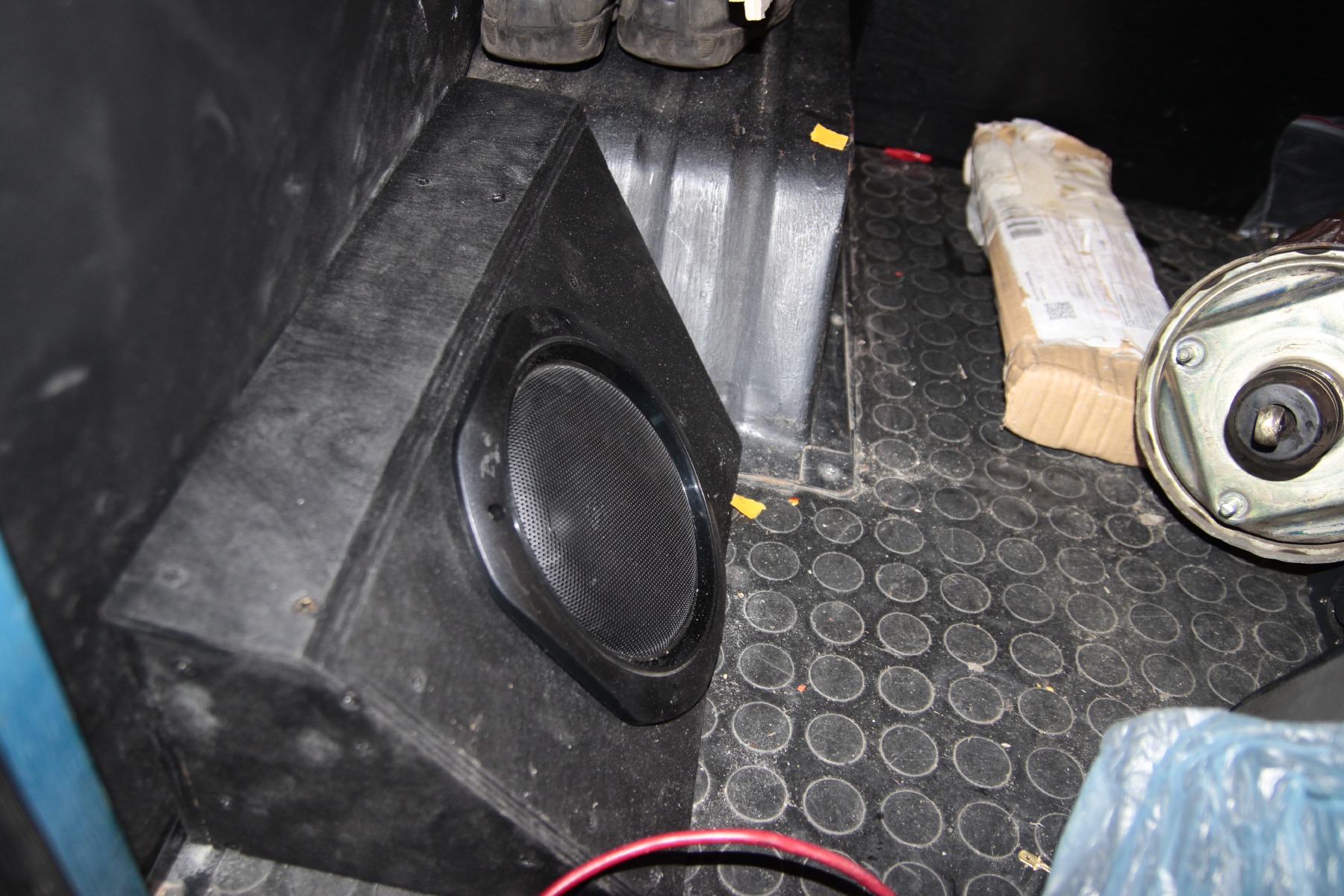

Z przodu, jak widać głośniki umieszczone w panelu, z tyłu w panelu zabudowane średnio i wysokotonowe, a niskotonowe w obudowach jako przedłużenie nadkoli.
system audio (5).jpg [ 727.71 KiB | Przeglądany 6597 razy ]
system audio (9).jpg [ 503.88 KiB | Przeglądany 6597 razy ]
Jak liczyłem obudowy to powinny być większe, ale niestety nie dało się tam zrobić większych obudów, tak, by nie przeszkadzały, więc jest to kompromis między jakością, a funkcjonalnością. Będą jeszcze obite czarną dermą, jak boczki, ale na chwilę obecną mieliśmy dość i chcieliśmy to po prostu złożyć i odpalić.

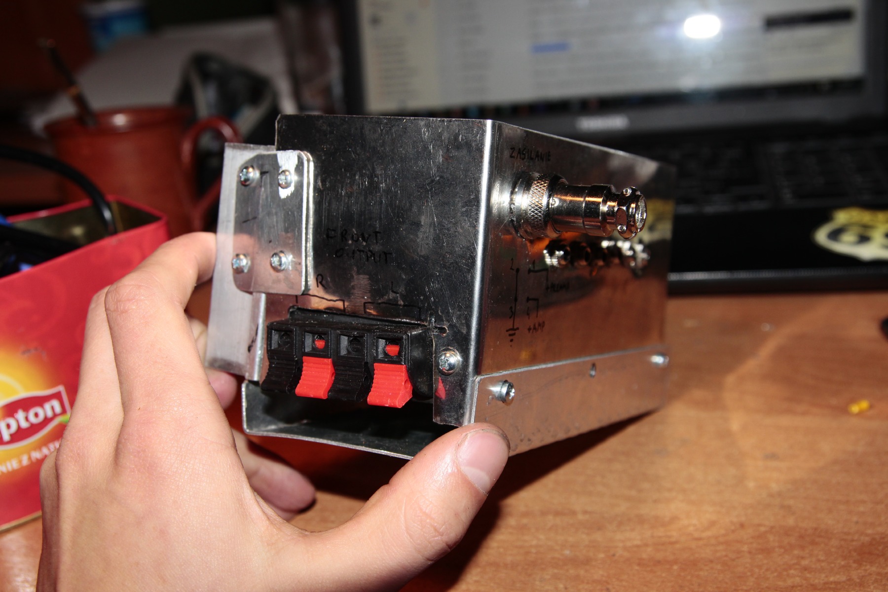

W kablach niemiłosierny makaron, co mi się strasznie nie podoba, a wynika to stąd, że kilkukrotnie zmieniały się koncepcje i co za tym idzie - parę rzeczy było zrobionych najpierw, a potem po zmianach okazało się, że kilka kabli jest za krótkich, kilka za długich, wzmacniacz wyszedł większy, niż się wydawało początkowo no i jest, jak jest. Obudowa wzmacniacza też wzbudza we mnie odruch wymiotny, ale robiona w pośpiechu i człowiek zapomniał i uciął za krótko, a potem trzeba było sztukować, kombinować... Może w przyszłym roku to wszystko poprawię i zrobię elegancko, na dzień dzisiejszy mam dość i póki działa - nie ruszam zgodnie z dewizą "nie rusz gówna, bo śmierdzi!" :mrgreen: Przedni panel też jest już praktycznie w pełni funkcjonalny - podpięte CB radio na stałe, woltomierz, lampka, pozostało wyprowadzić przewód od jednego termometru na zewnątrz i wsio :)

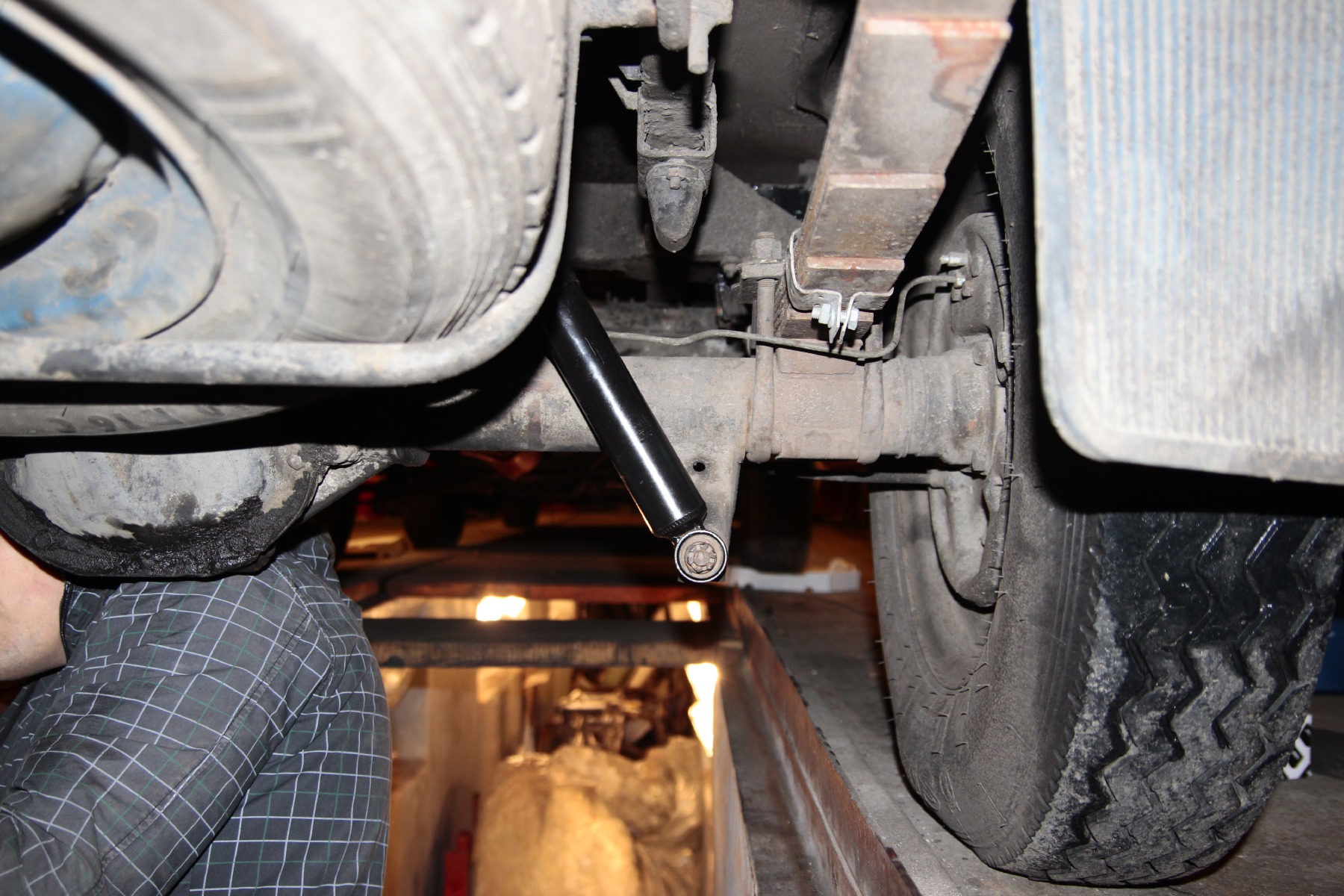

Jacek w międzyczasie wymienił amortyzatory tylne, jeszcze przednie czekają na wymianę, już doszły, tylko wleźć na kanał któregoś dnia i odkręcić 6 śrubek ;P
amorki (1).jpg [ 465.65 KiB | Przeglądany 6597 razy ]
amorki (2).jpg [ 480.27 KiB | Przeglądany 6597 razy ]

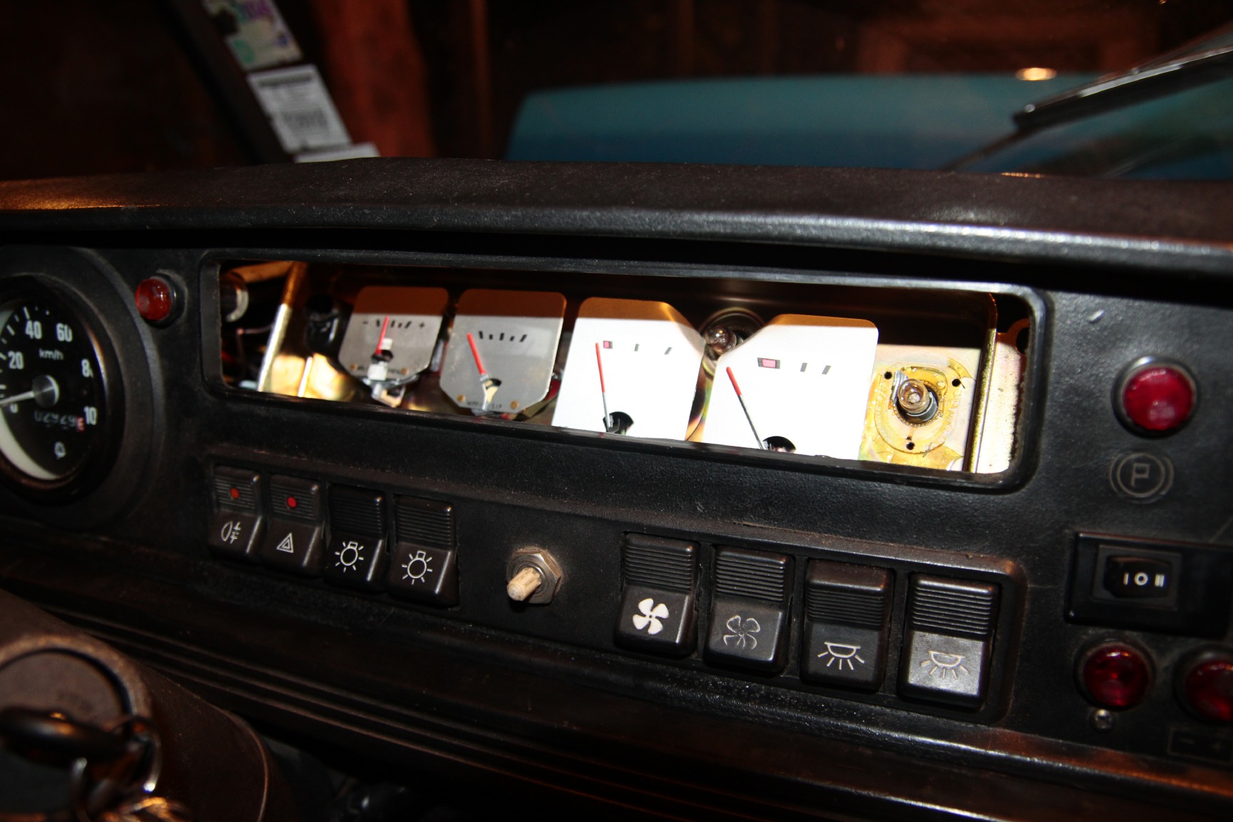

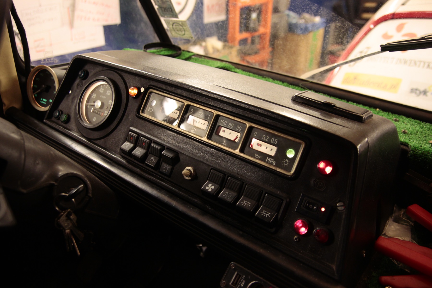

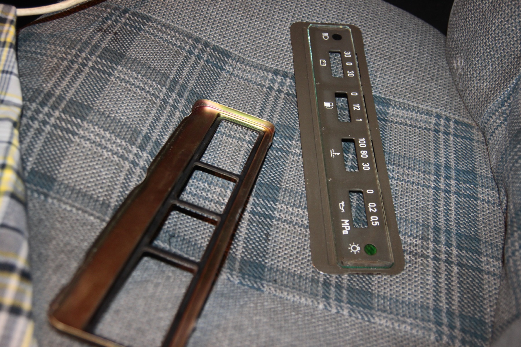

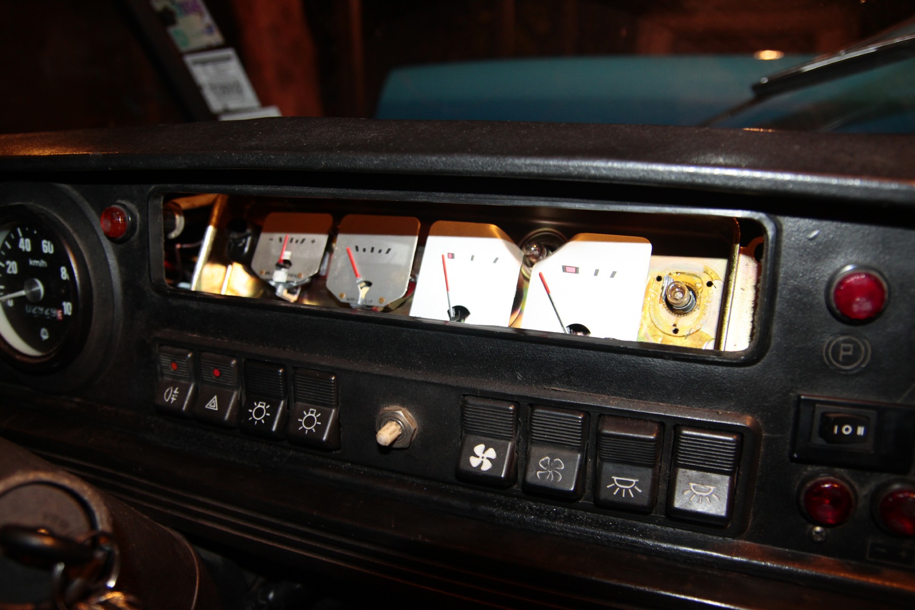

A, i jeszcze pare fotek deski po delikatnej regeneracji panelu wskaźników, który wariował, przy okazji podkleiliśmy odklejoną zieloną szybkę od świateł mijania :) Fotka obrotomierza - jeszcze bez szybki, bo szybka w drodze :D Obudowa po starym prędkościomierzu. Możliwe, że w przyszłym roku pokusimy się o zrobienie deski rozdzielczej na nowo - w sensie - żeby była identyczna, tylko jakby przedłużona o tyle, żeby móc tam wpakować obrotomierz, żeby wyglądało schludnie i nie odróżniało się od rozwiązań fabrycznych. Ale nie wiem, czy będzie nam się chciało :D Na razie jest tak i jest dobrze.

Kamil - gra nieźle, jak się rozkręci przód + tył, to na połowie głośności jest głośno. Wiadomo, że podczas jazdy będzie inaczej. Ale czeka nas jeszcze wygłuszenie pokrywy silnika. Nie ma może dużo zapasu mocy, ale uważam, że wystarczająco - testy z jazdy zweryfikują. Te morele z przodu mają odrobinę wyższą skuteczność i powiem Ci, że to słychać, a do tego dochodzi fakt, że jednak siedząc z przodu na fotelu jesteś bliżej przetworników niż z tyłu, więc odczucie też jest głośniejsze, co akurat jest dobre, bo z przodu hałas będzie większy. No ale mówię - zobaczymy, jak to będzie przy przejazdach z prędkością 80km/h ;)
