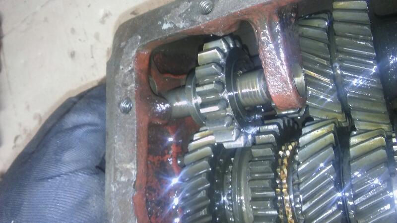

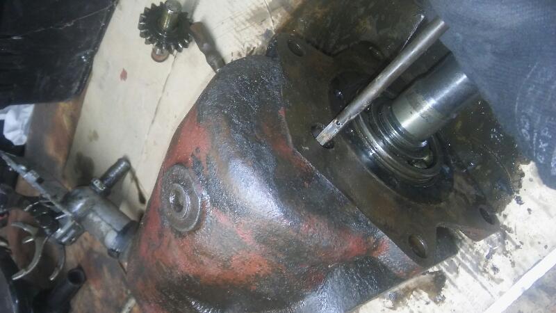

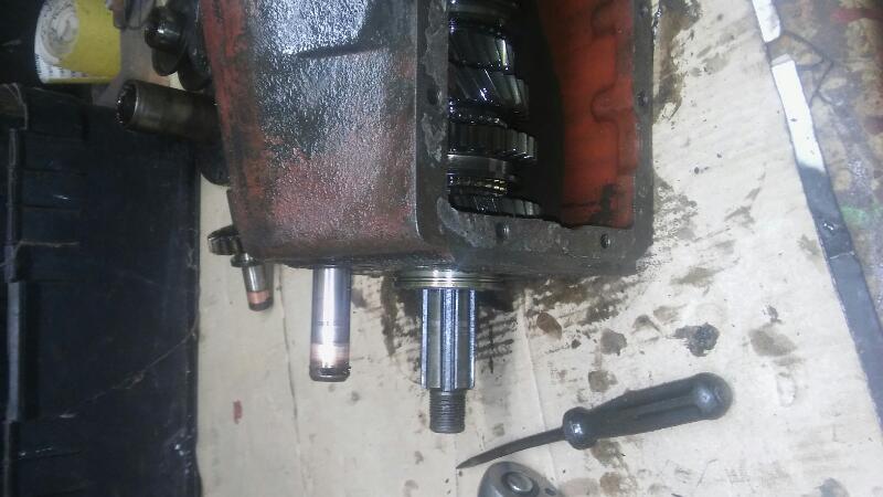

Skrzynia rozebrana. Liczyłem, że będzie lepiej... Do wymiany wałek sprzęgłowy i niestety obudowa pewnie do tulejowania albo nowa - jest pęknięta przy jednej ze śrub bo ktoś nawalił silikonu w otwór i ciśnienie rozerwało przy dokrecaniu, łożysko wałka sprzęgłowego (nowe) wchodzi z dużym luzem w obudowę. Po kamieniach synchronizatorów większej przesówki ani śladu, same przesówki też do wymiany. Koło zębate wstecznego szmelc - nie było objawów. Choinka właściwie ok, ale już mam nową. Pozostałe koła mniej lub więcej złachane - mam wszystkie nowe więc do wymiany. Fotki z rozbiórki - wybijanie wałka wstecznego i choinki.

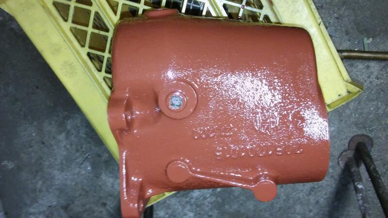

Post: 16 grudnia 2015, 20:53
Czad... :) a tymczasem w razie konieczności wyczyszczona i przygotowana do tulejowania.

To koło wstecznego na fotkach wygląda całkiem rześko, co z nim jest nie tak?
Jeśli choinka ok i nie wymieniasz innych trybów z nią współpracujących, to zostawiłbym starą, bo na nowej możesz nie mieć takiego spasowania zębów i skrzynia może być głośniejsza.
Obudowe do IV poznasz po tym, że na odlewie numer zaczyna się od 705.
Nie sądzę, żeby to silikon był winowajcą pęknięcia, ale do IV trudno znaleźć nową obudowę. Wszyscy mają tylko do III. My swoją też tulejowaliśmy, ale u nas był wywalony otwór pod łożysko.
